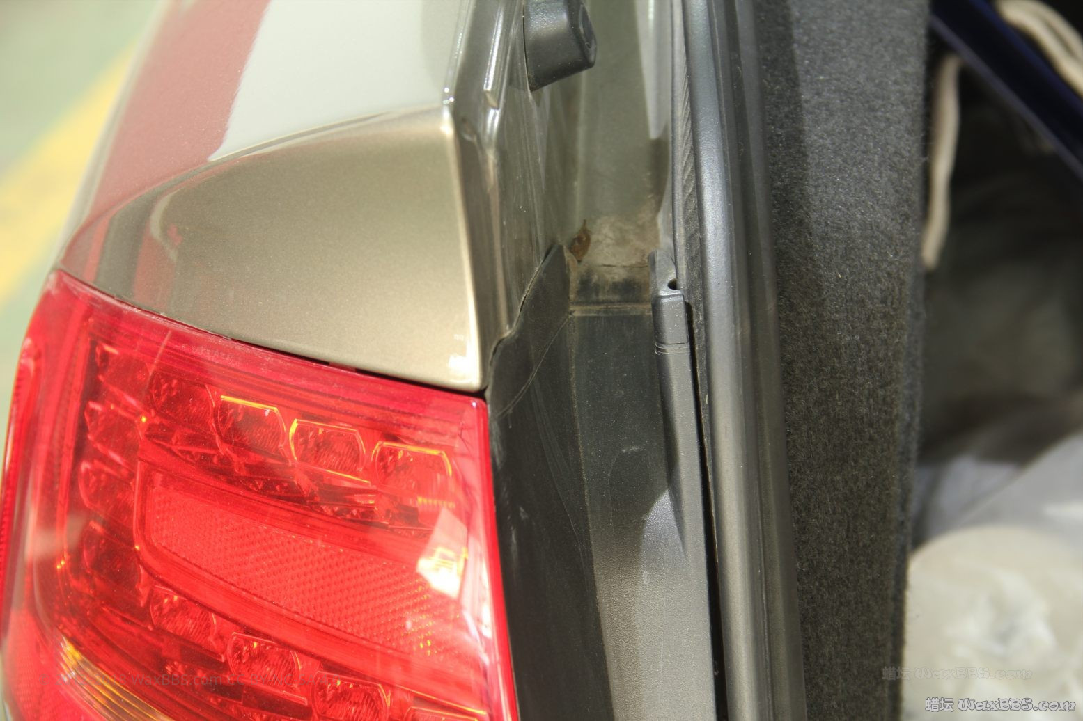

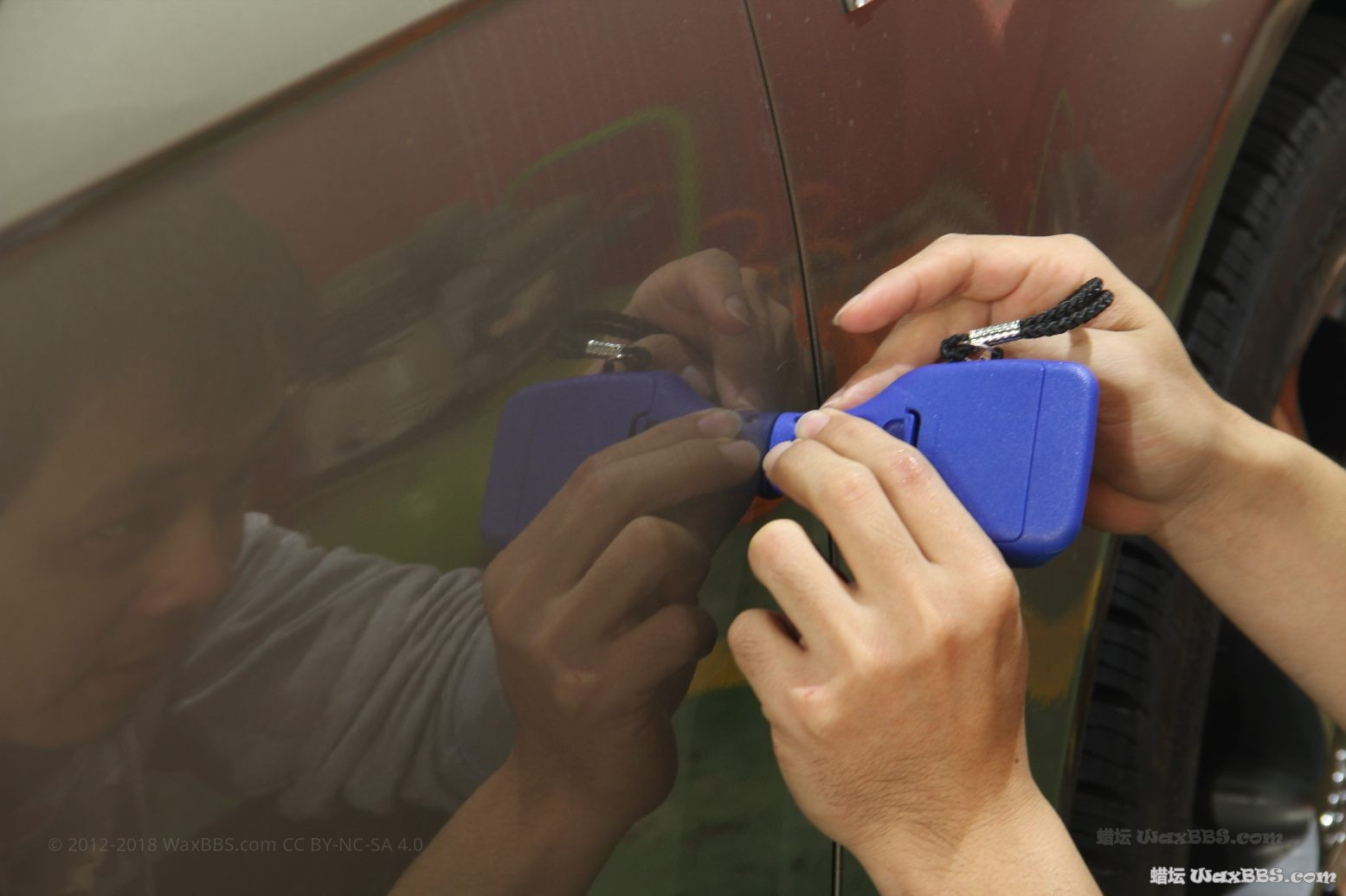

这部车是之前来作业的车主推荐过来的 {:55:}, 到店之后检查发现, 除前后保险杠之外的十块钣金件, 重新烤漆的有六块, 而且橘皮挺严重的. 最厚的地方多达800+μm,处理起来花了相对较多的时间。每一次的作业, 都感觉不足, 下一次就会去尝试改进这些不足之处 ( 我这样说之前来的车主请不要恨我 ).
大致作业流程:
到店检查 => 预洗 => 冲水 => 第二次喷上泡沫 => 刷洗细节位置 => 两桶水洗车法 => 冲净后擦干
拆卸轮胎 => 清洁轮拱、轮胎 => 螺丝酸浴 => 装回

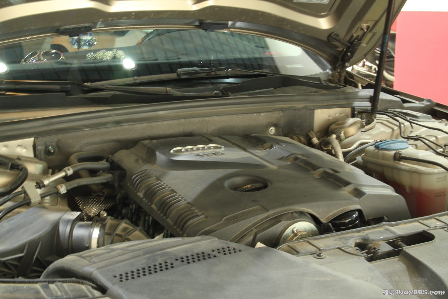

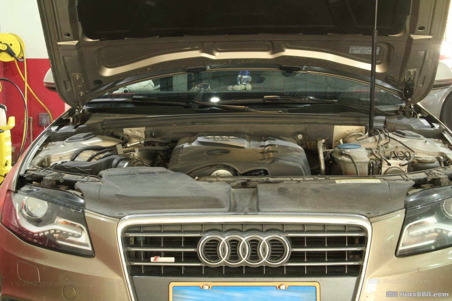

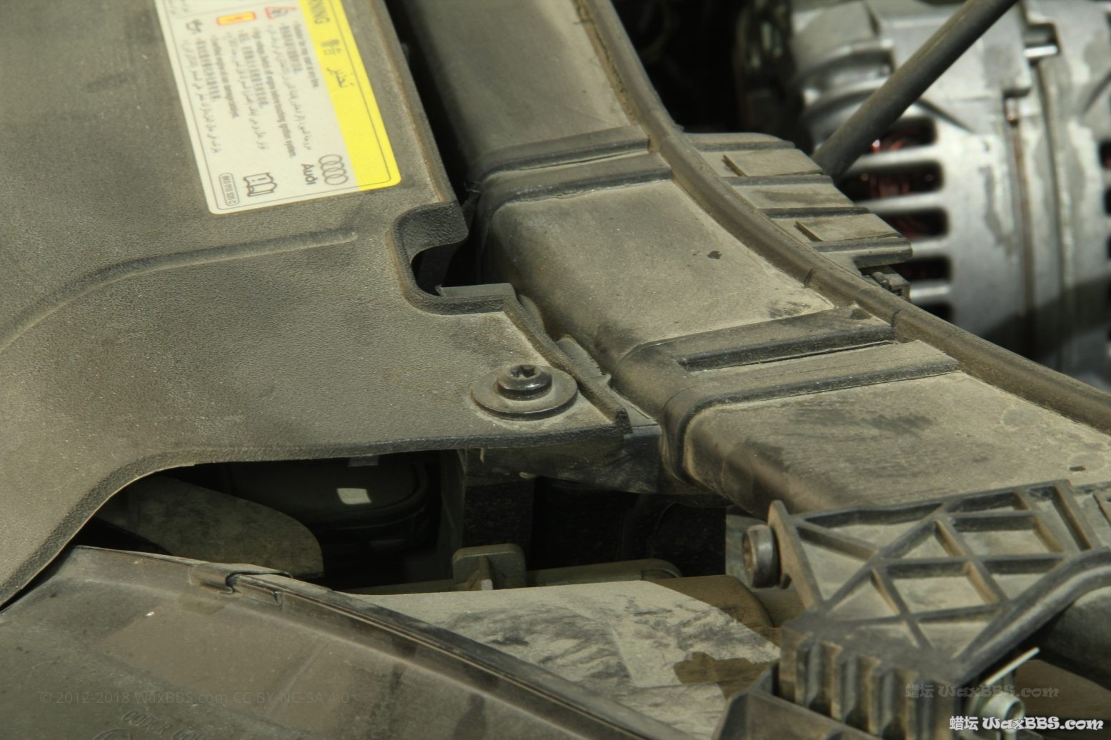

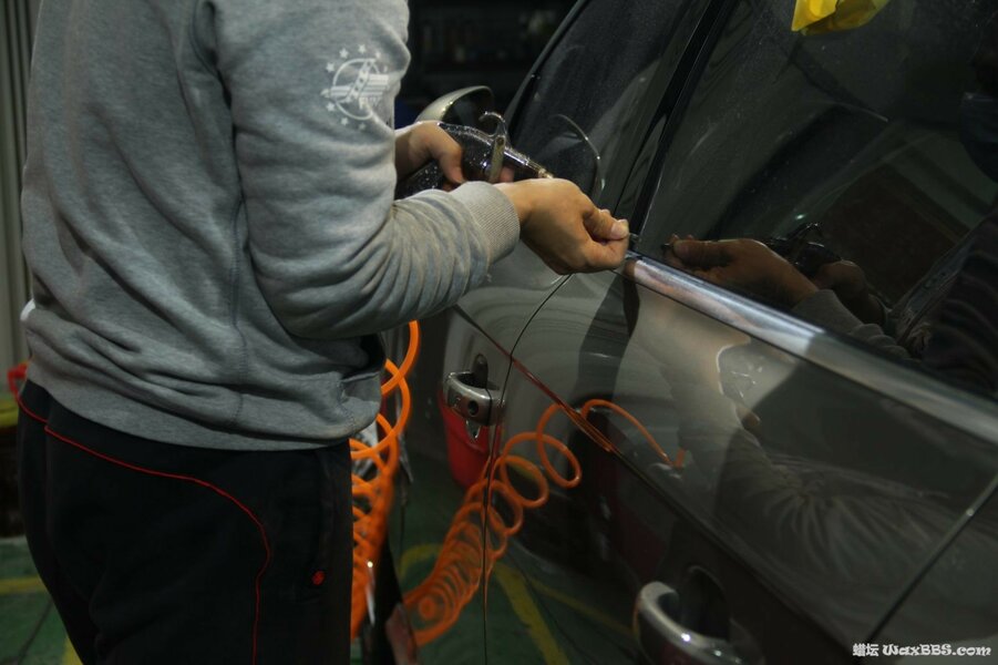

漆面去铁粉、柏油 => 美容粘土处理 => 冲净后擦干 => 清洁引擎室、门缝、铰链等位置 => 冲净擦干
测量漆面厚度 => 漆面去橘皮及抛光作业 => 洗车 => 检查漆面状况并部分位置返工 => DA机收尾 => 漆面脱脂、吹干缝隙 => 漆面镀膜、塑料件等上保护剂
最后再次全车检查细节位置

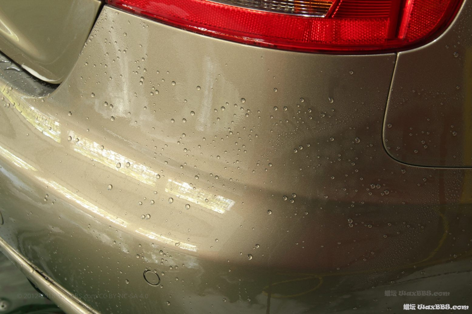

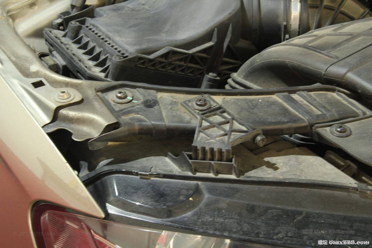

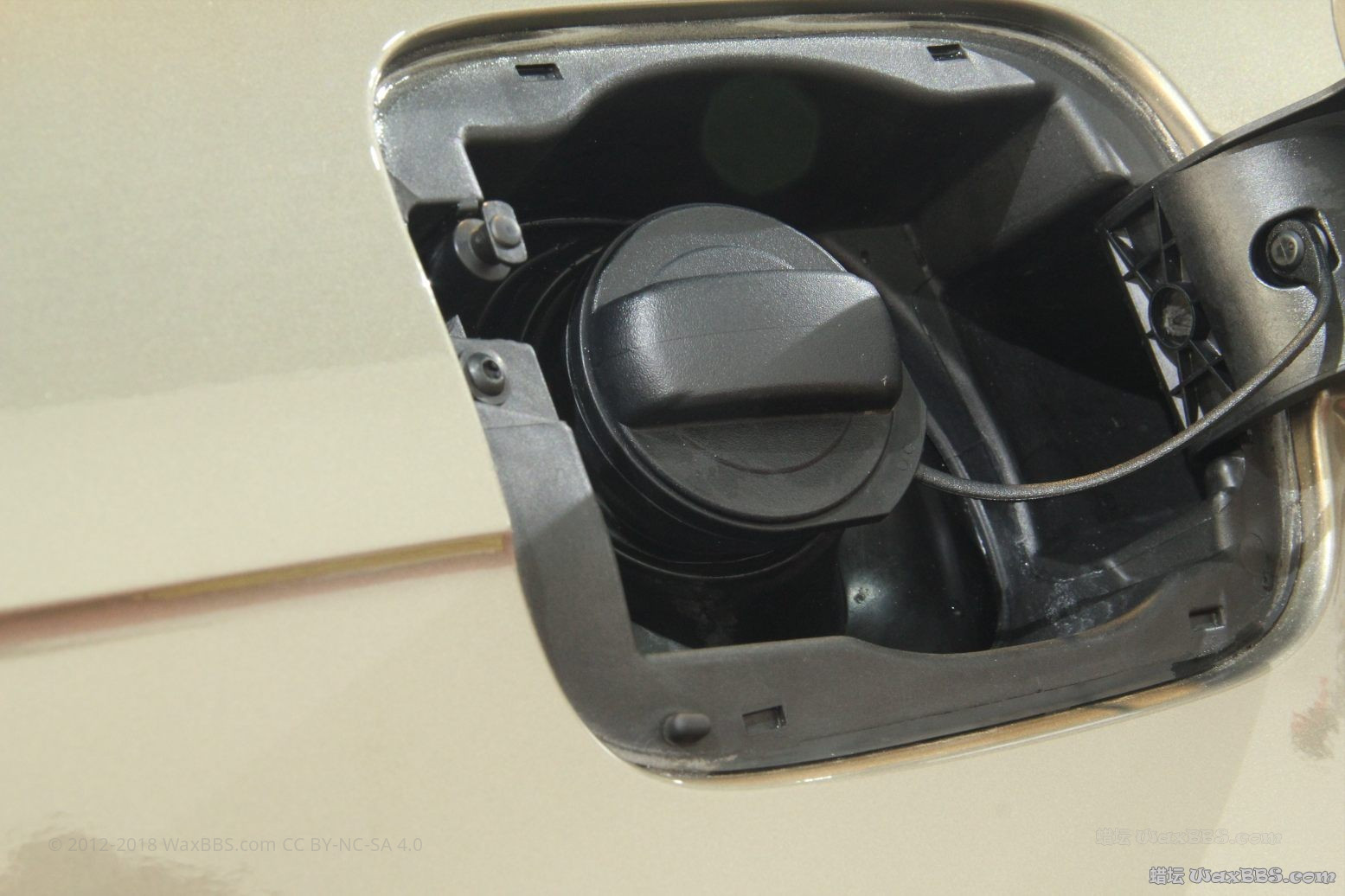

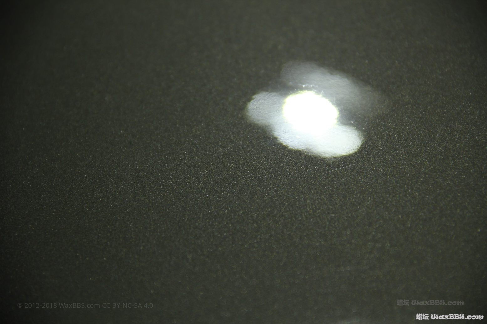

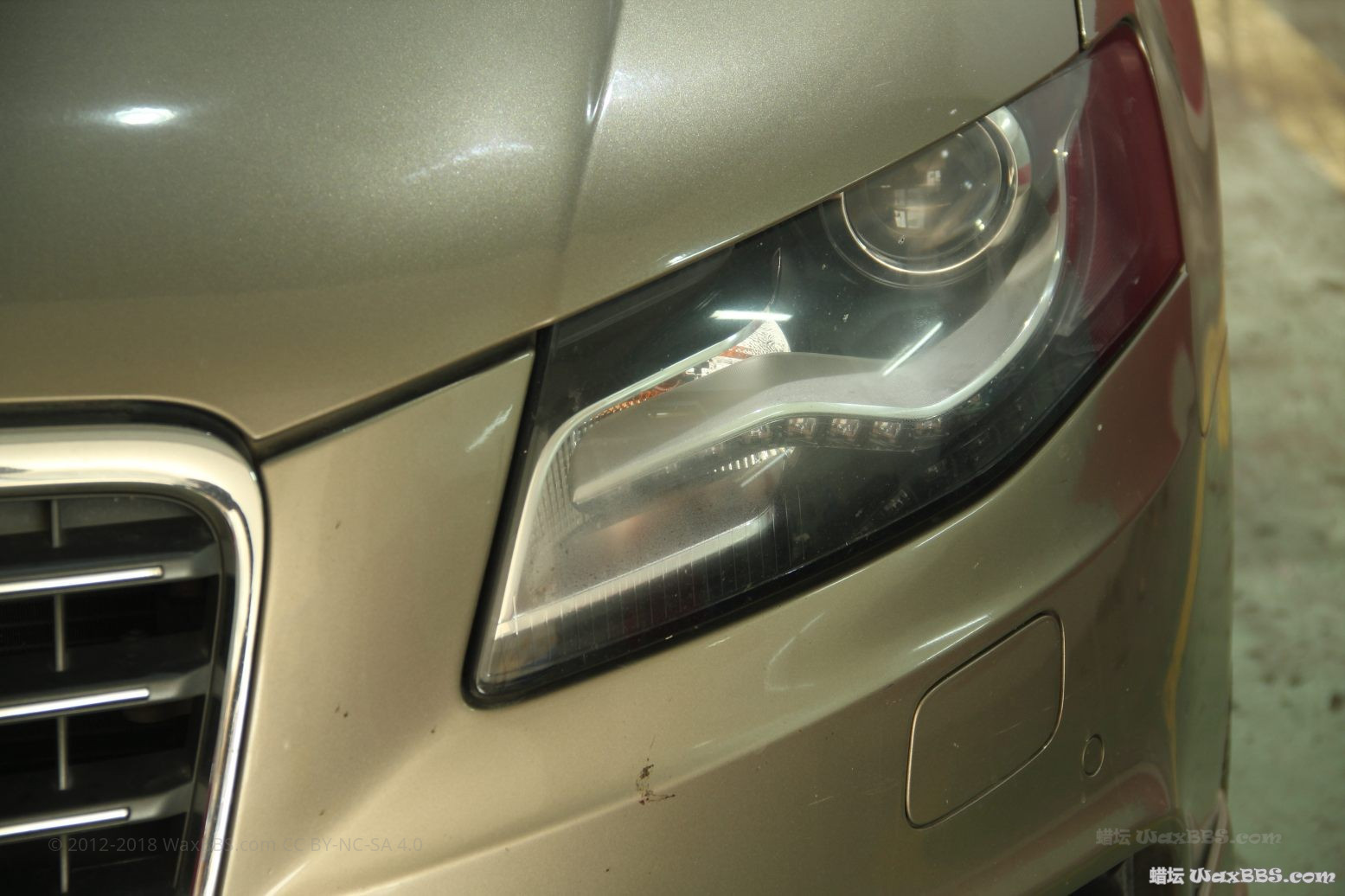

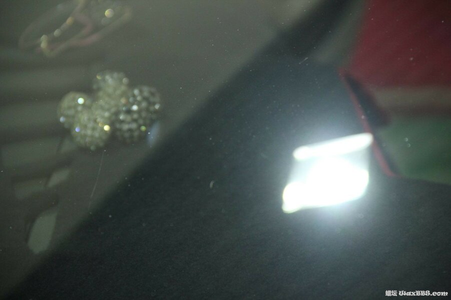

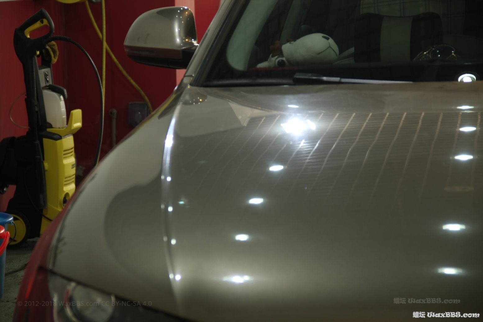

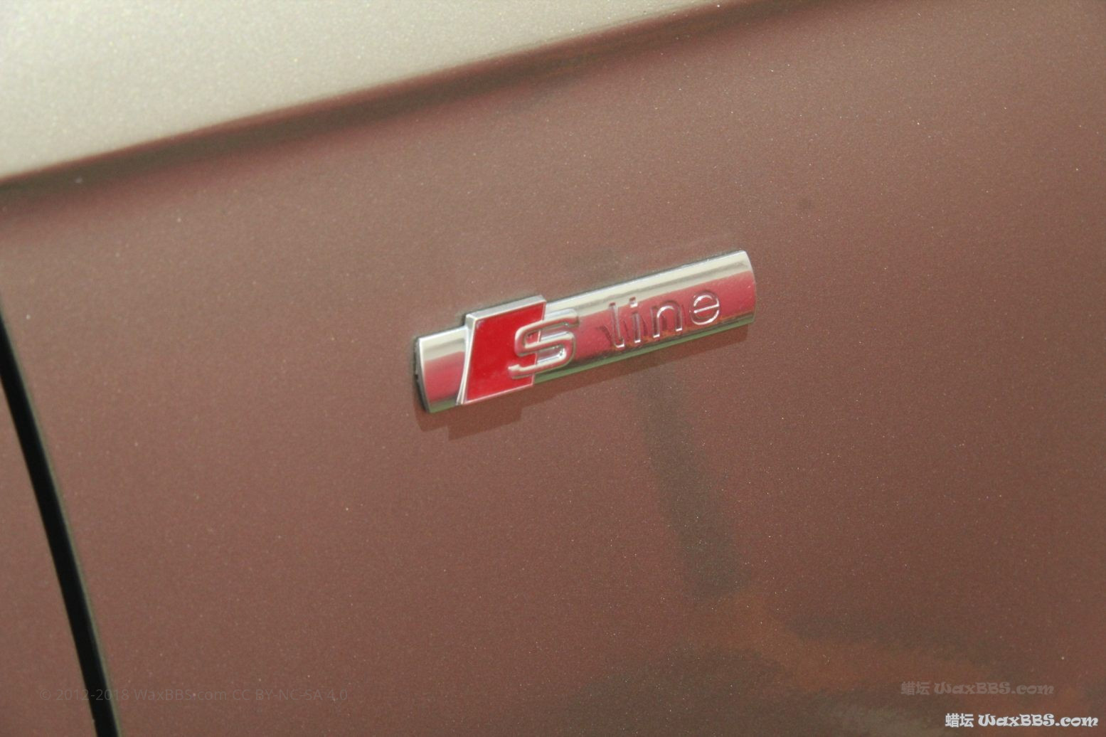

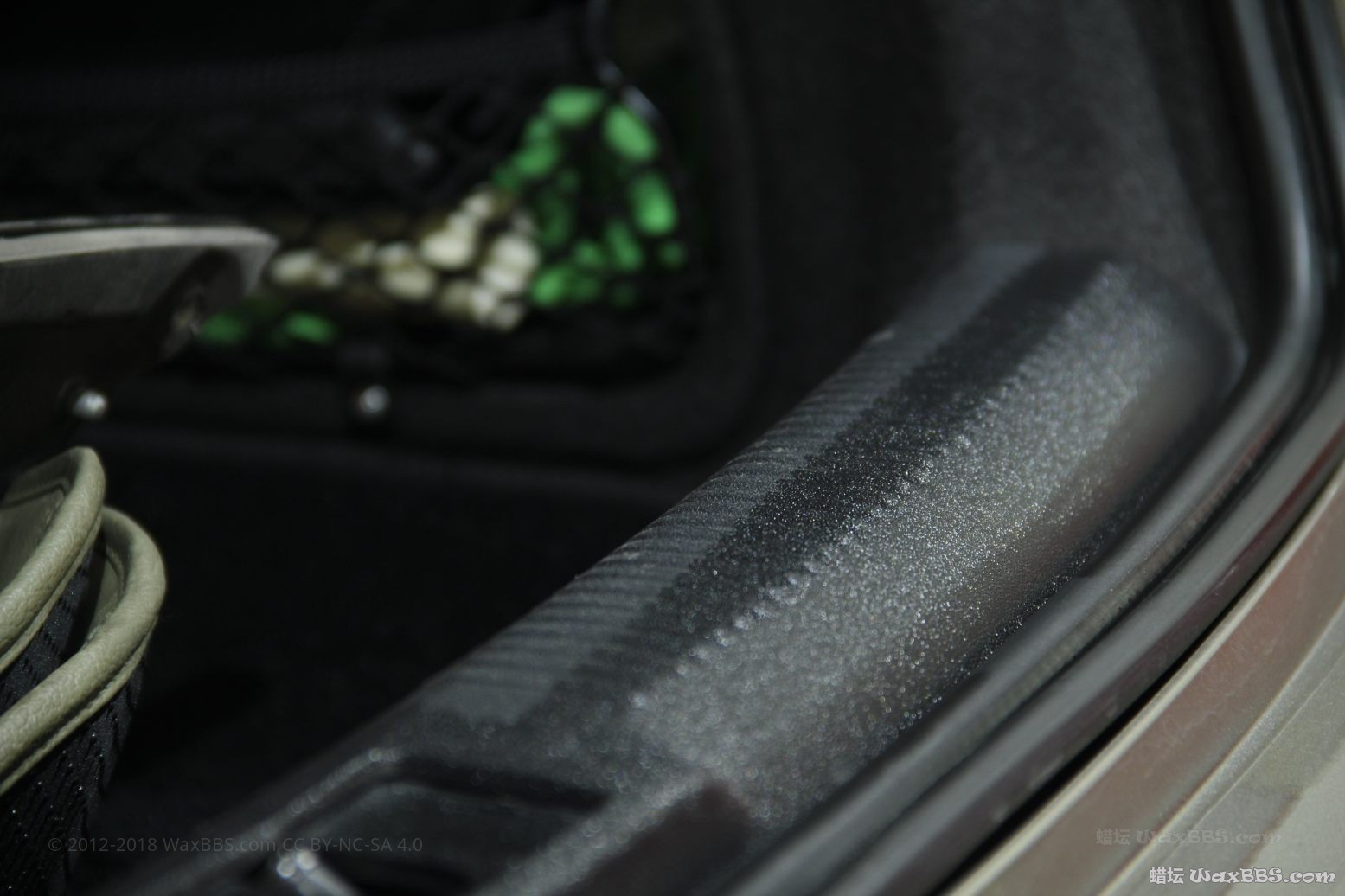

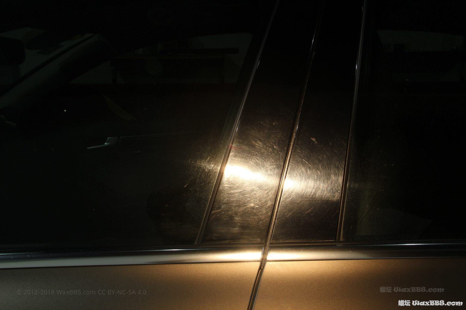

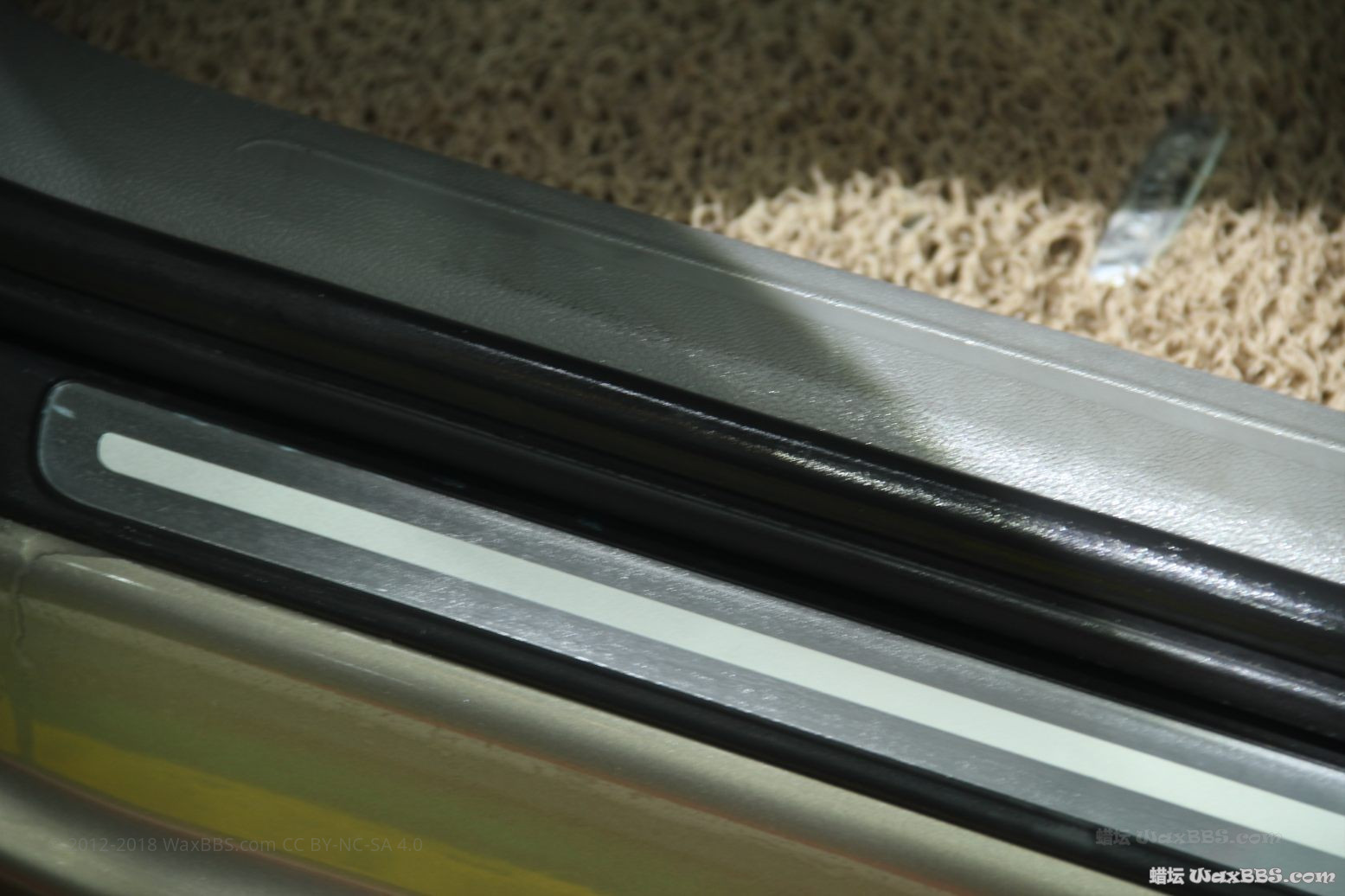

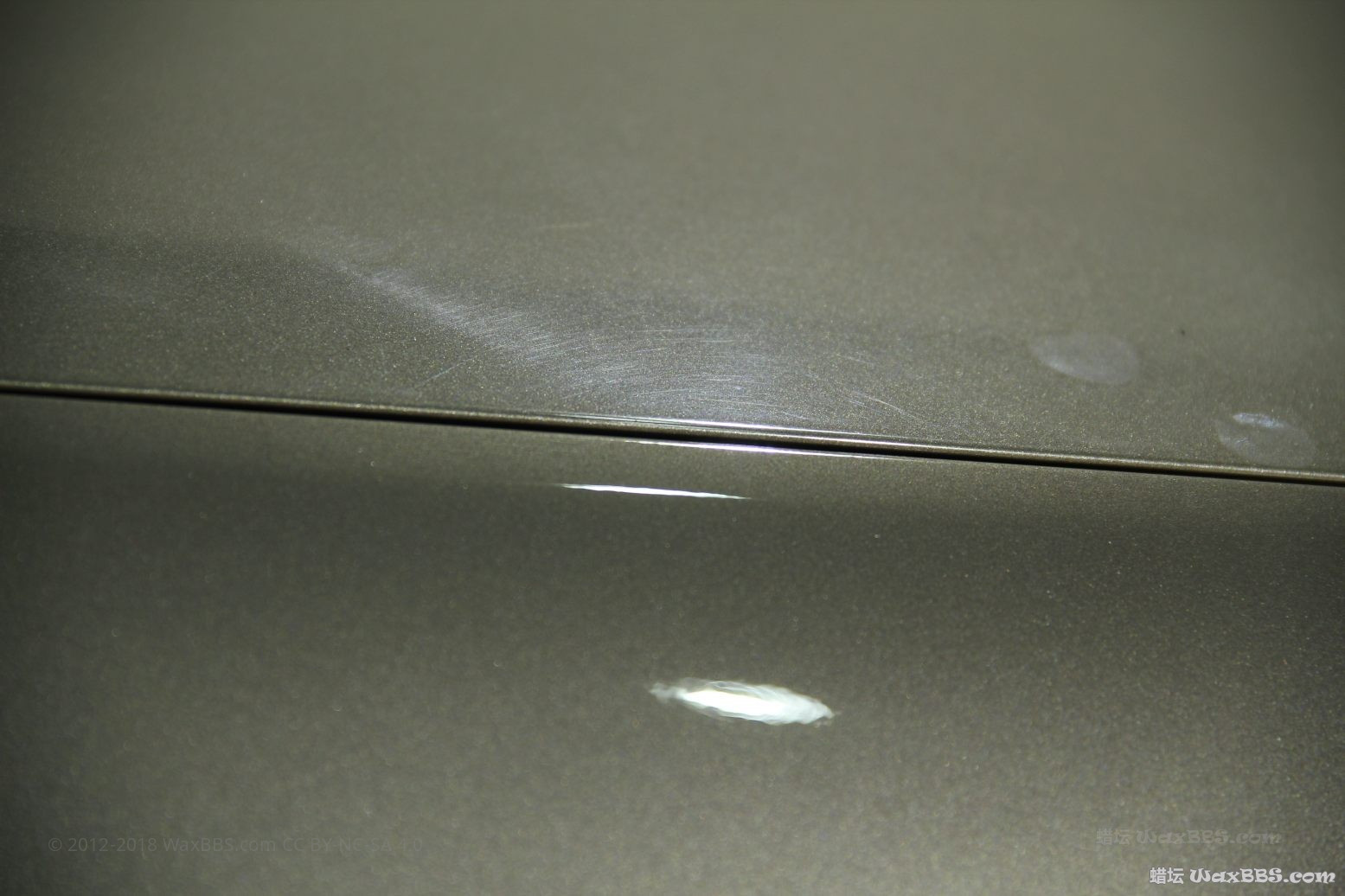

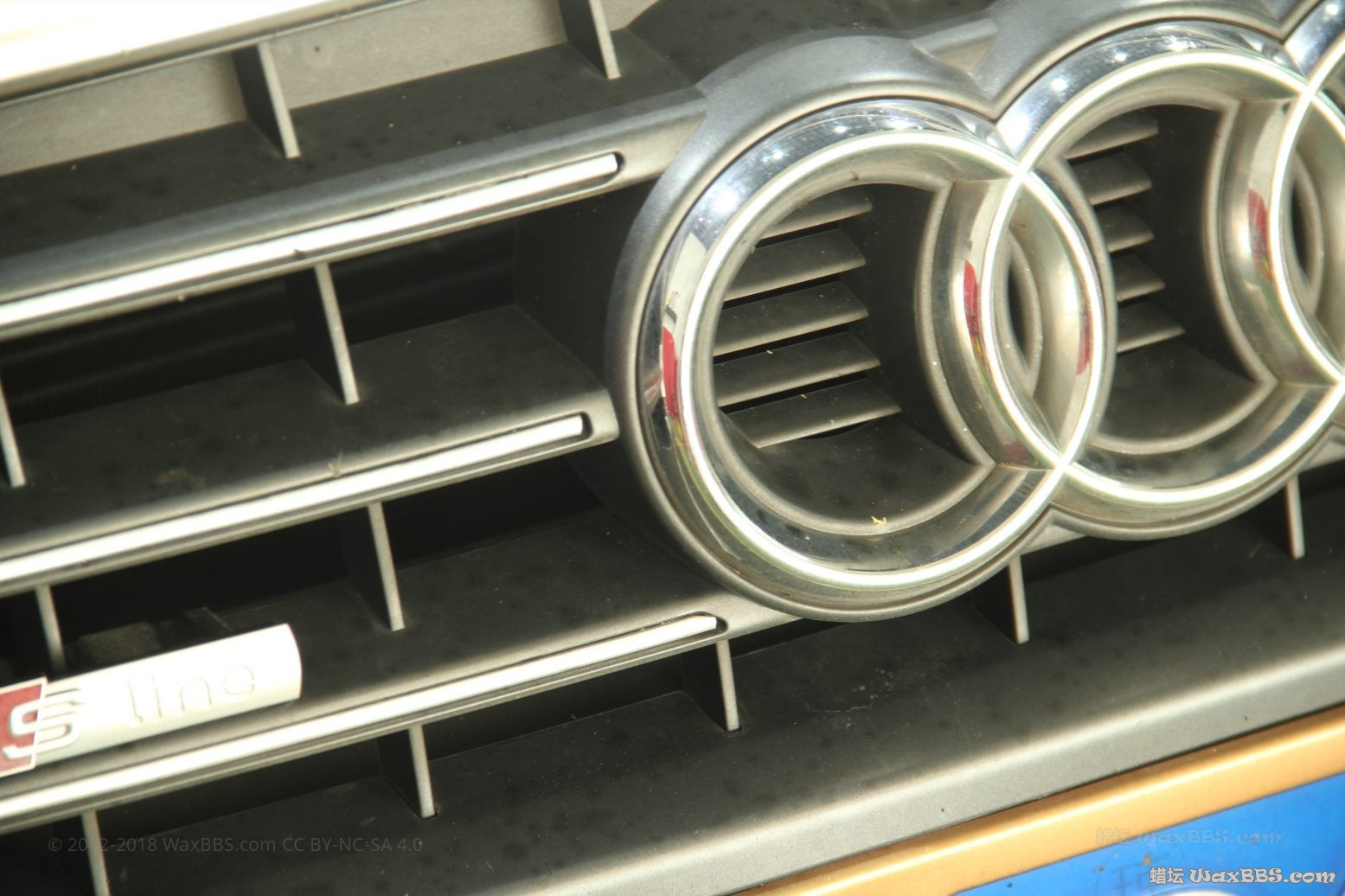

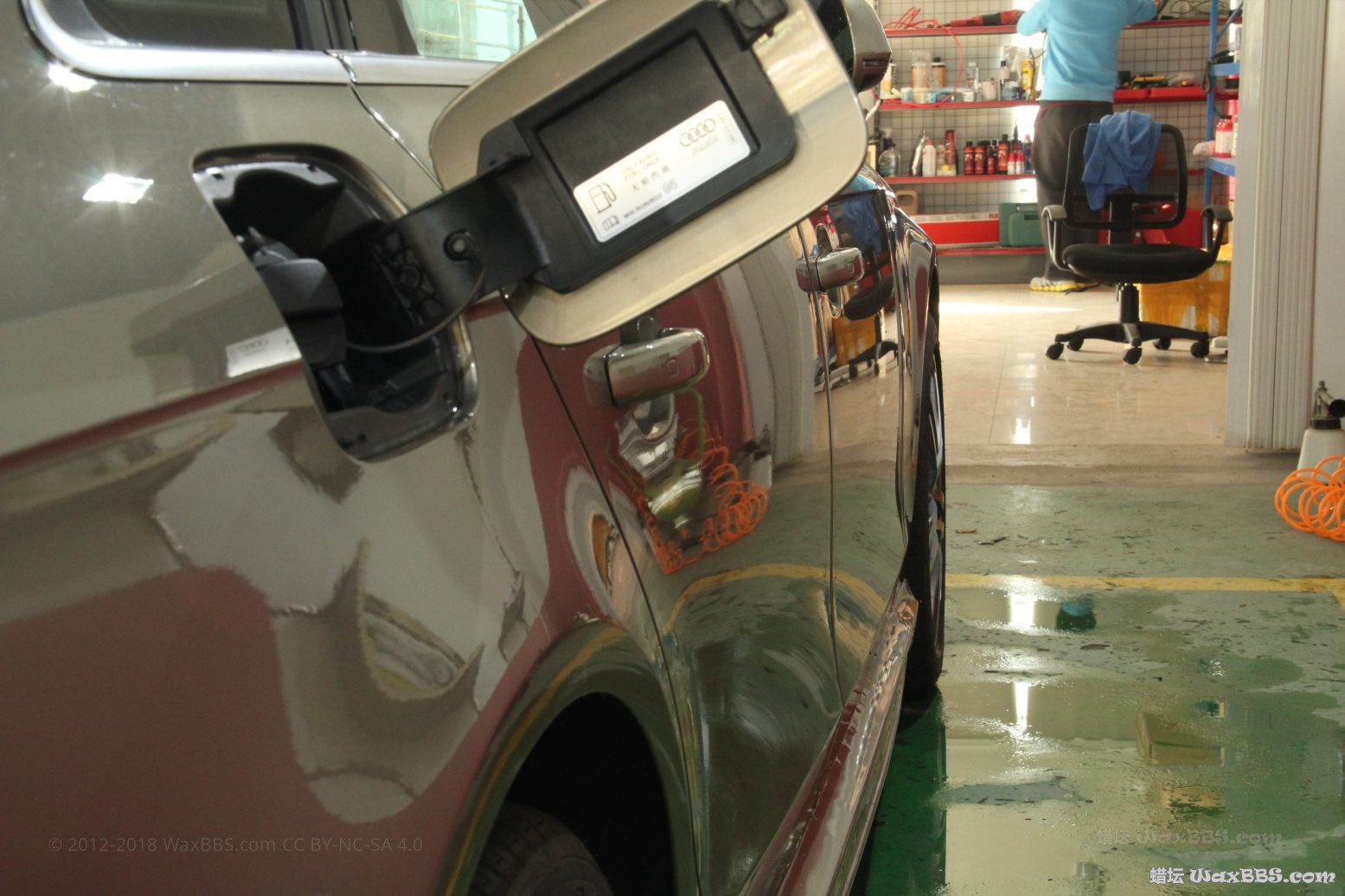

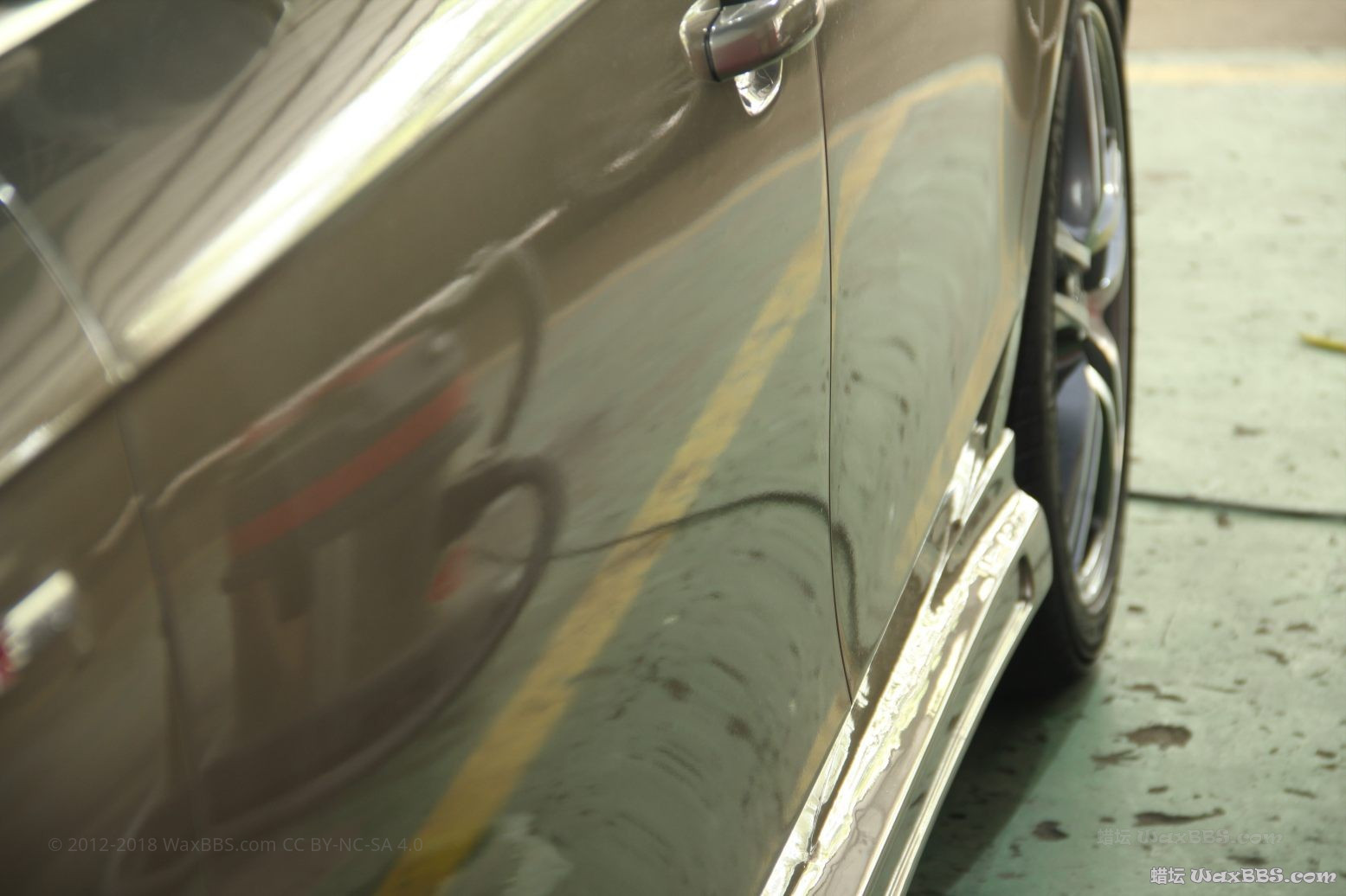

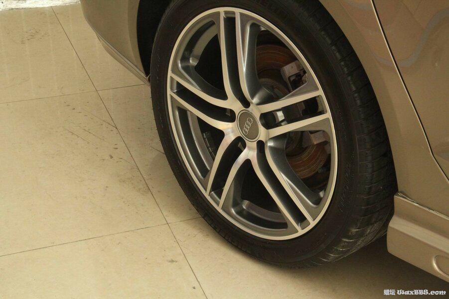

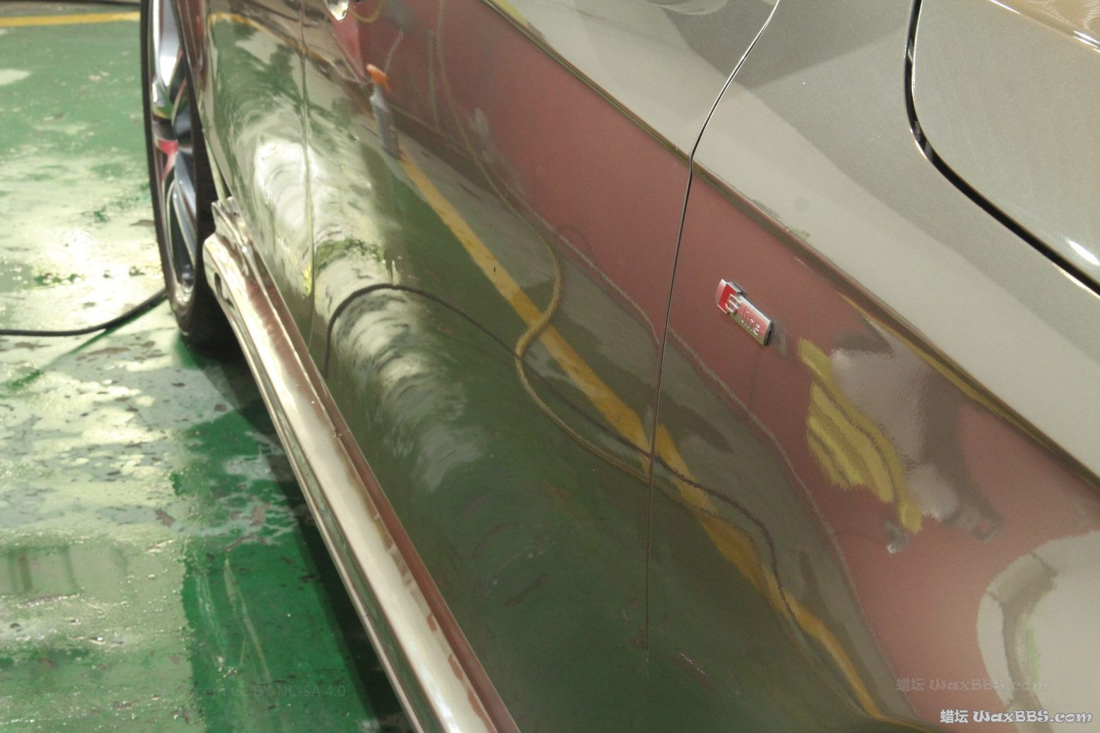

到店后先来个全车检查,不会有太多惊喜,在国内非常常见的车况。
IMG_7224.JPG IMG_7225.JPG IMG_7226.JPG IMG_7227.JPG IMG_7228.JPG IMG_7229.JPG IMG_7230.JPG IMG_7231.JPG IMG_7232.JPG IMG_7233.JPG IMG_7234.JPG IMG_7235.JPG IMG_7237.JPG IMG_7239.JPG IMG_7240.JPG IMG_7242.JPG IMG_7243.JPG IMG_7244.JPG IMG_7245.JPG IMG_7246.JPG IMG_7247.JPG IMG_7248.JPG IMG_7249.JPG IMG_7250.JPG IMG_7251.JPG

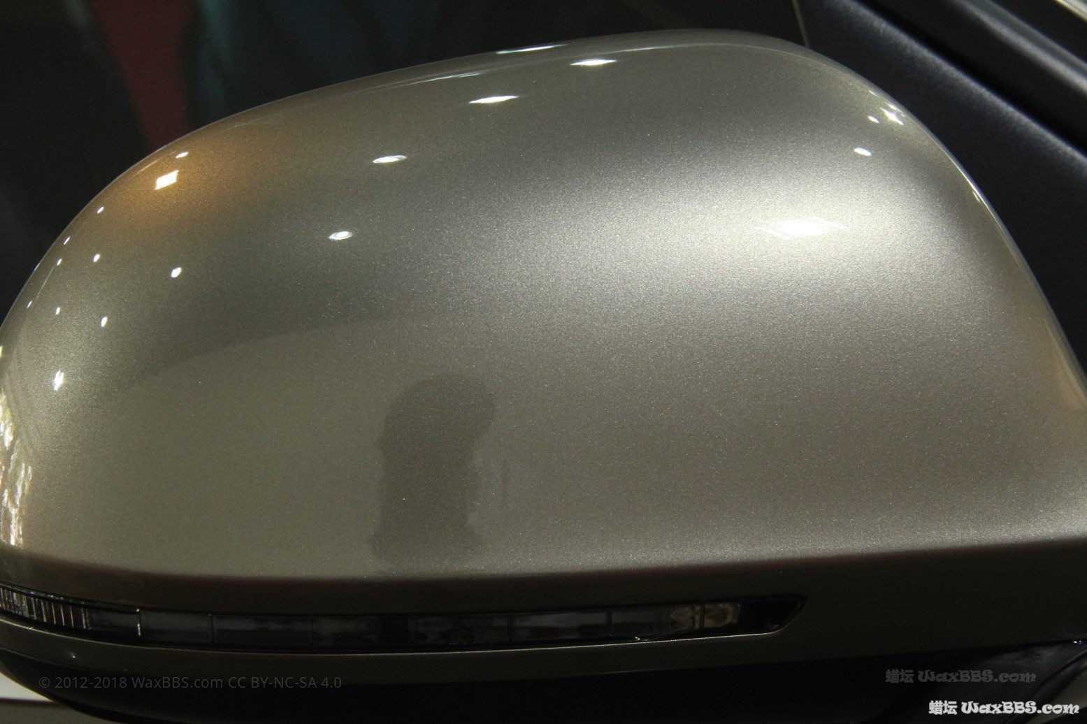

从最后两张图可以看出,橘皮是有点吓人的。

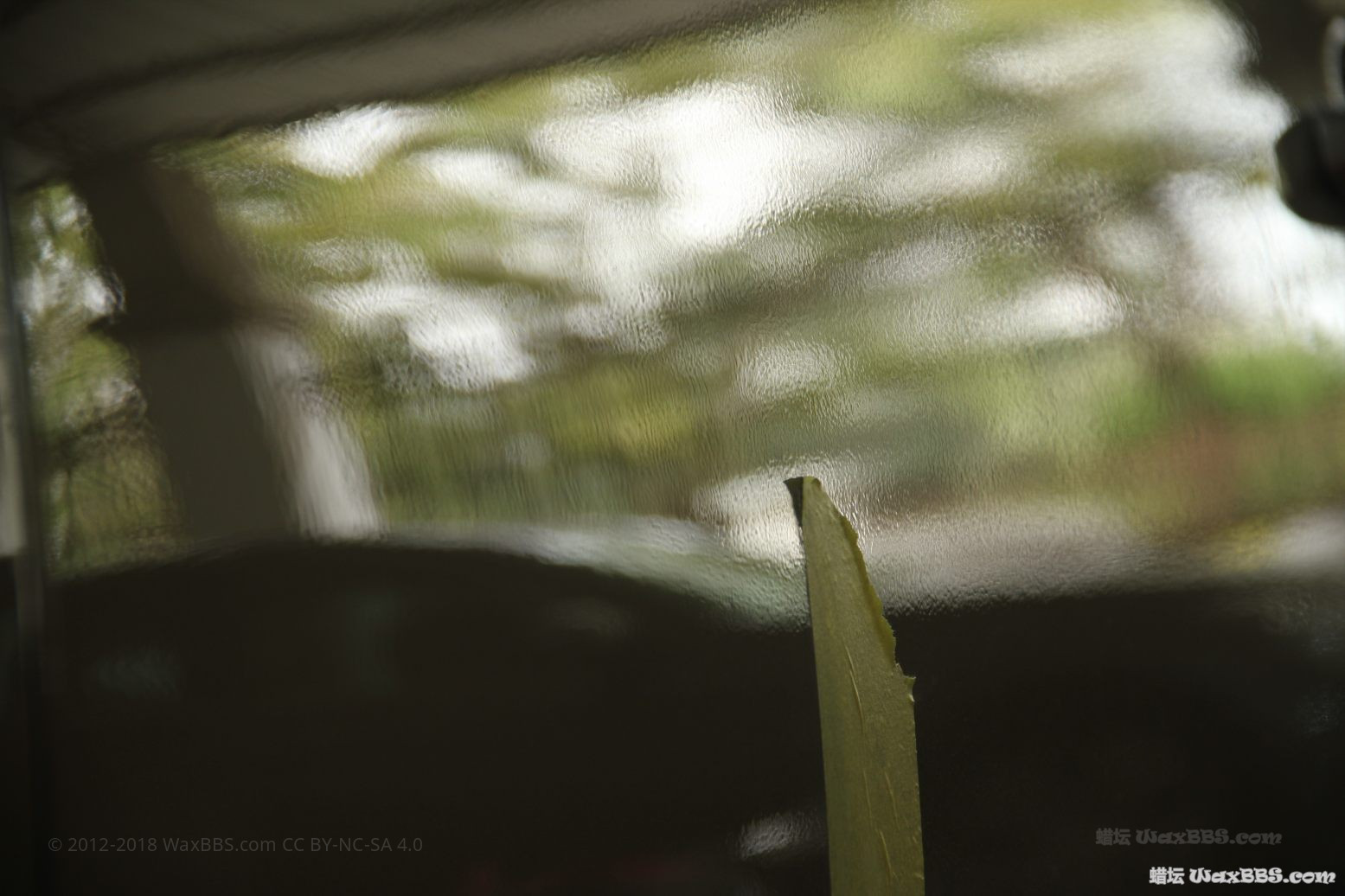

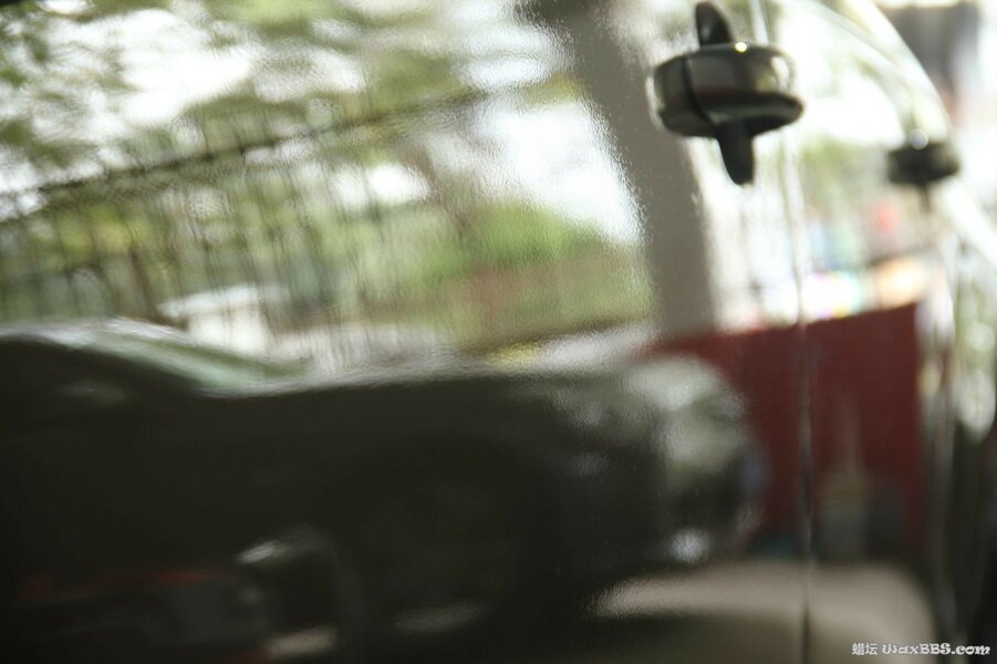

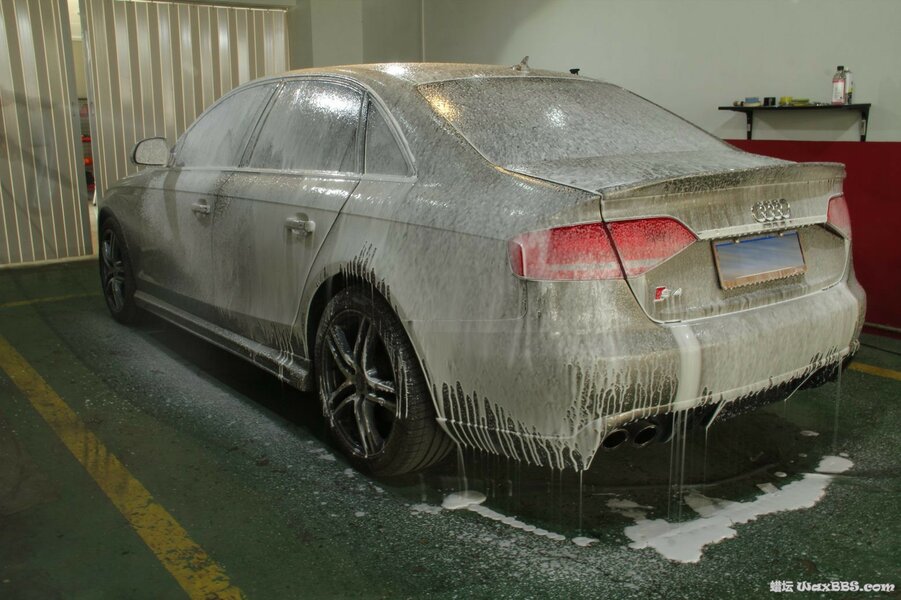

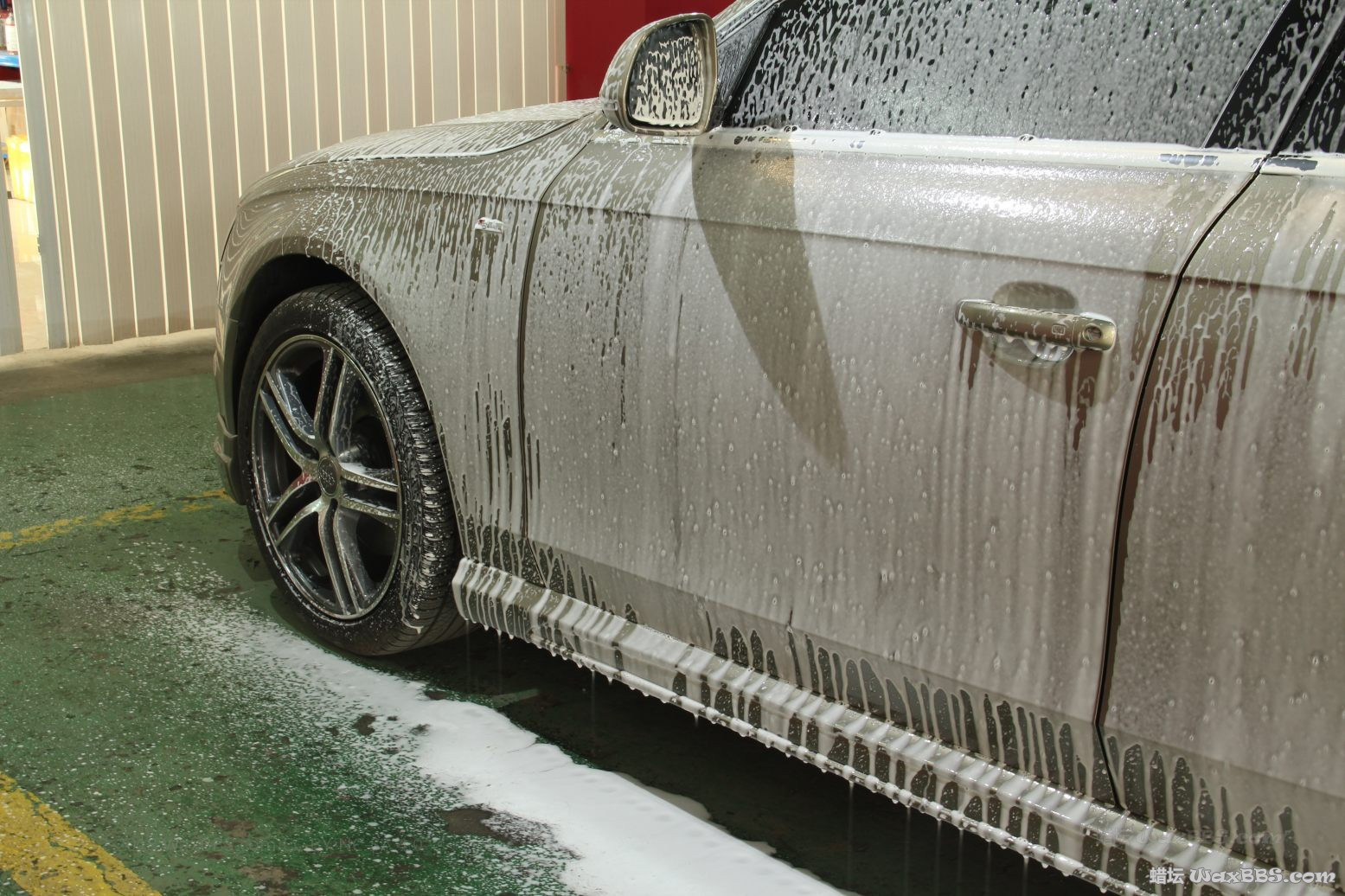

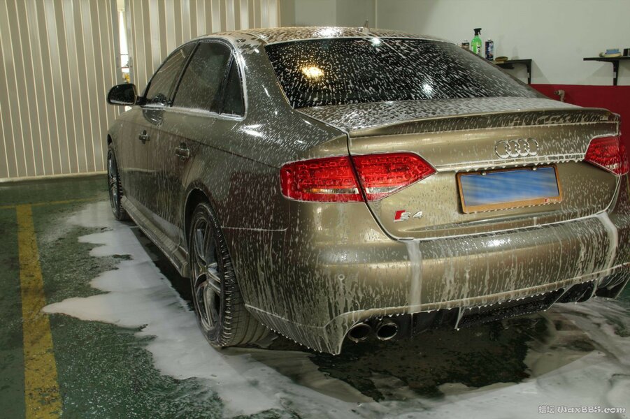

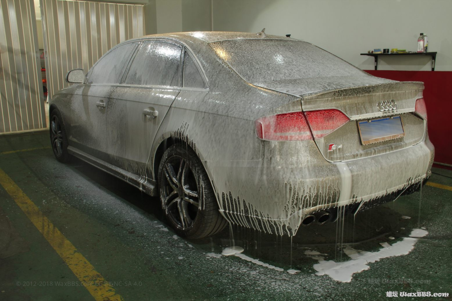

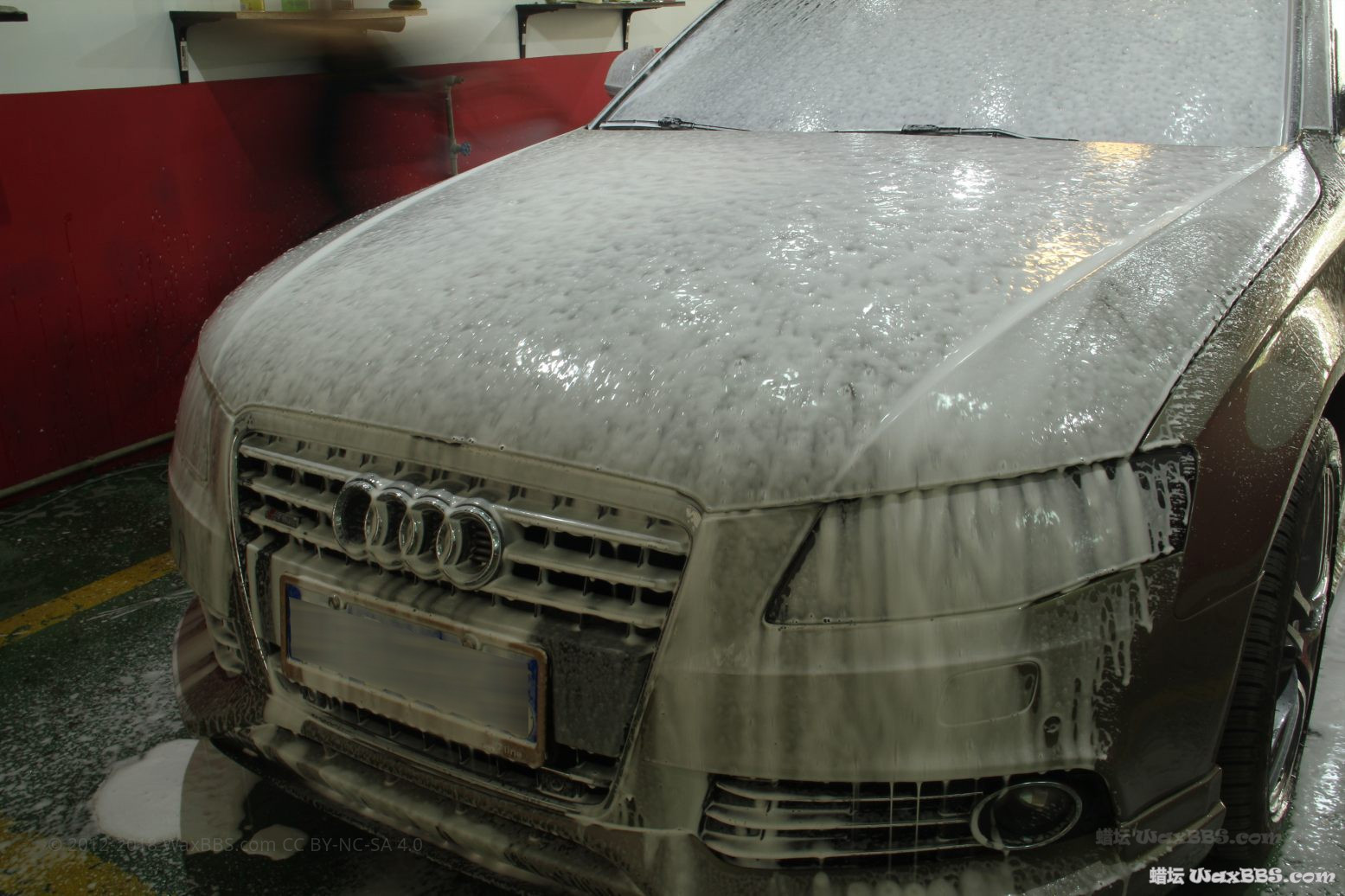

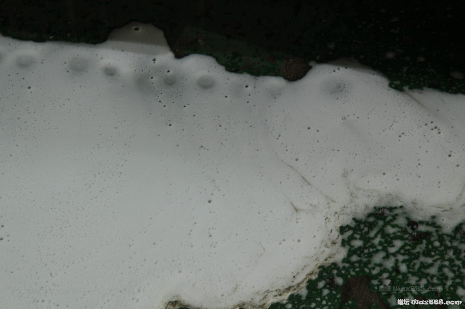

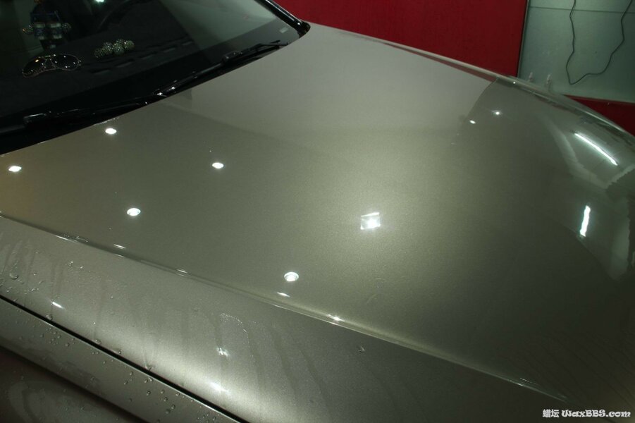

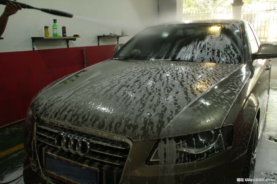

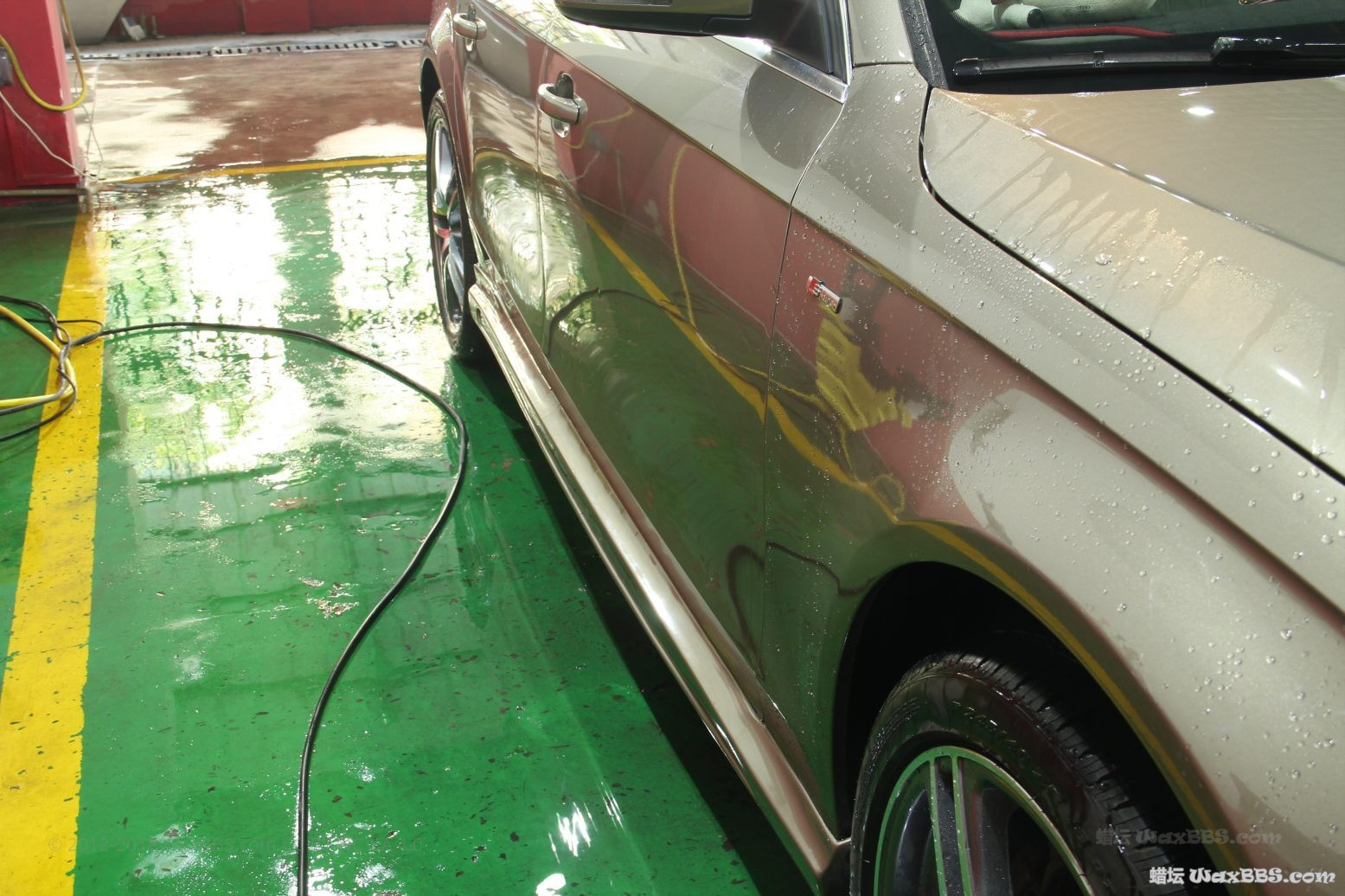

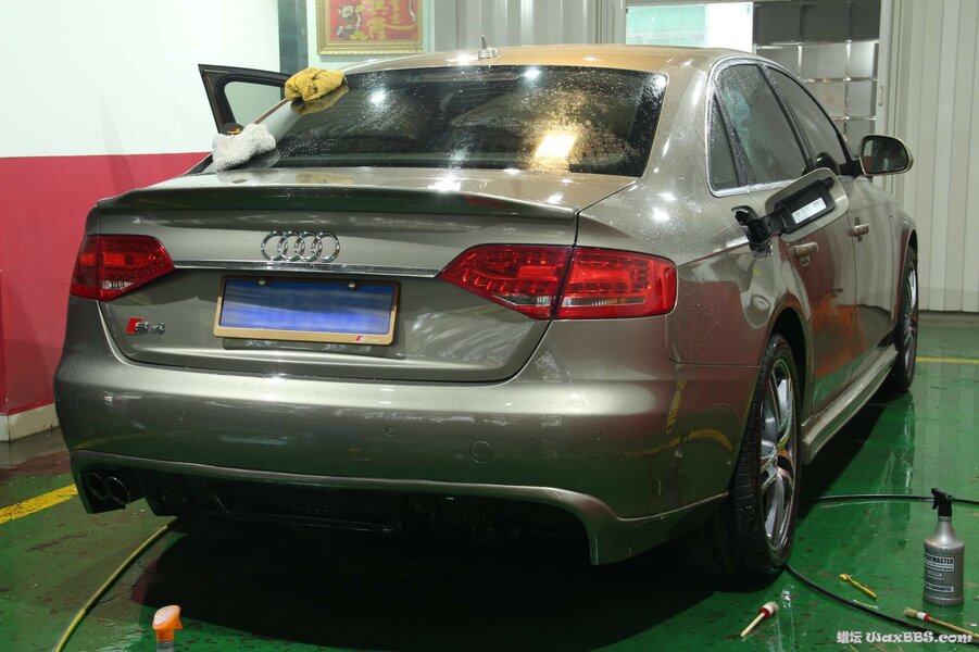

在预洗以前和第一次预洗后,不建议使用高压冲净车身,因为这样会造成漆面的砂石在漆面翻滚,导致二次划伤漆面,尽量选择中压或者无压。但是玻璃就不要在意了,因为其硬度决定它非常难被划伤。
IMG_7252.JPG IMG_7253.JPG IMG_7254.JPG IMG_7255.JPG IMG_7256.JPG IMG_7257.JPG
表面的部分砂石及尘土随着泡沫流走.
可以看到部分位置还是有泼水性,证明车主还是有打蜡的。

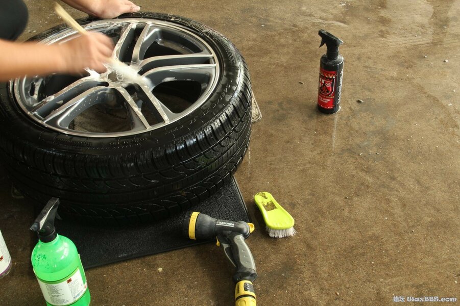

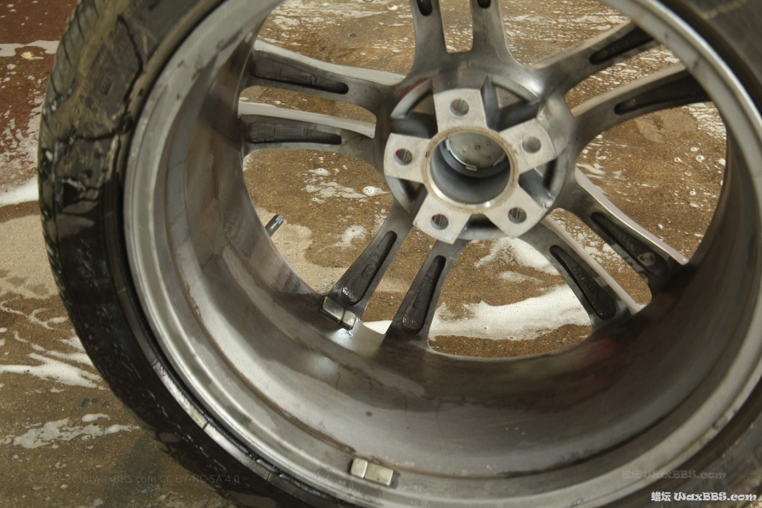

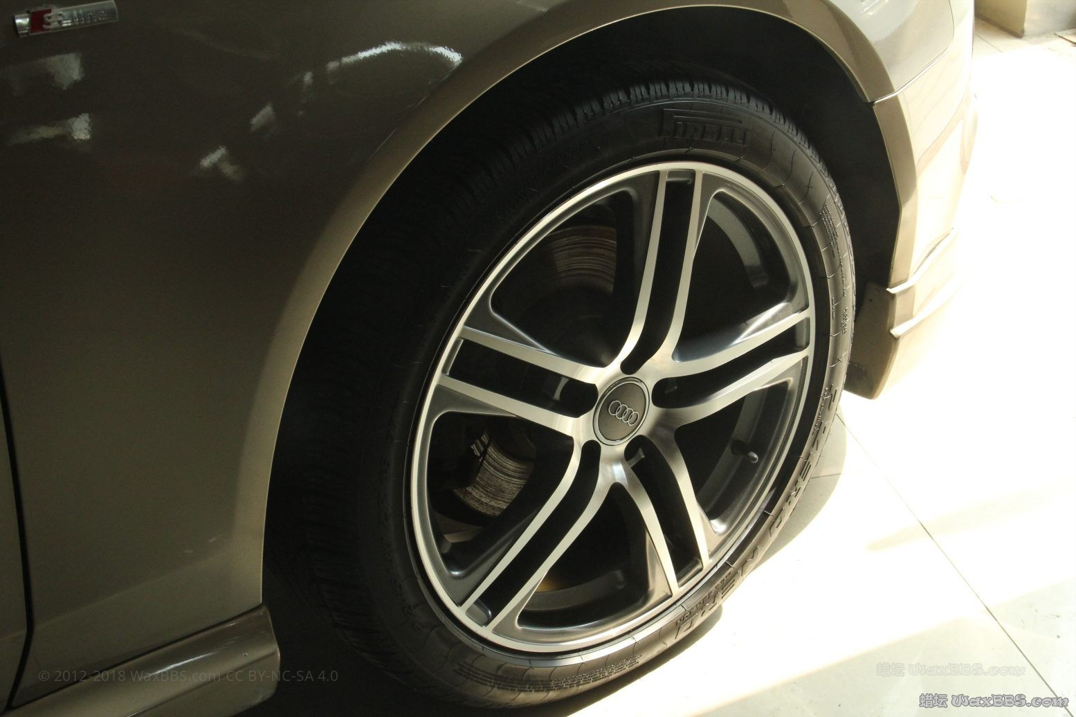

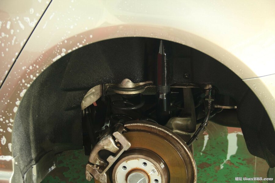

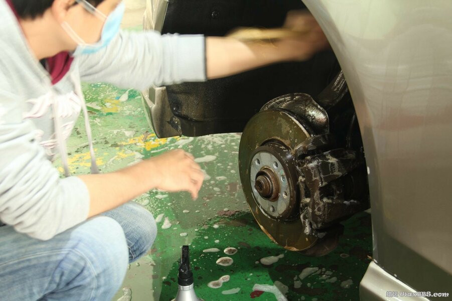

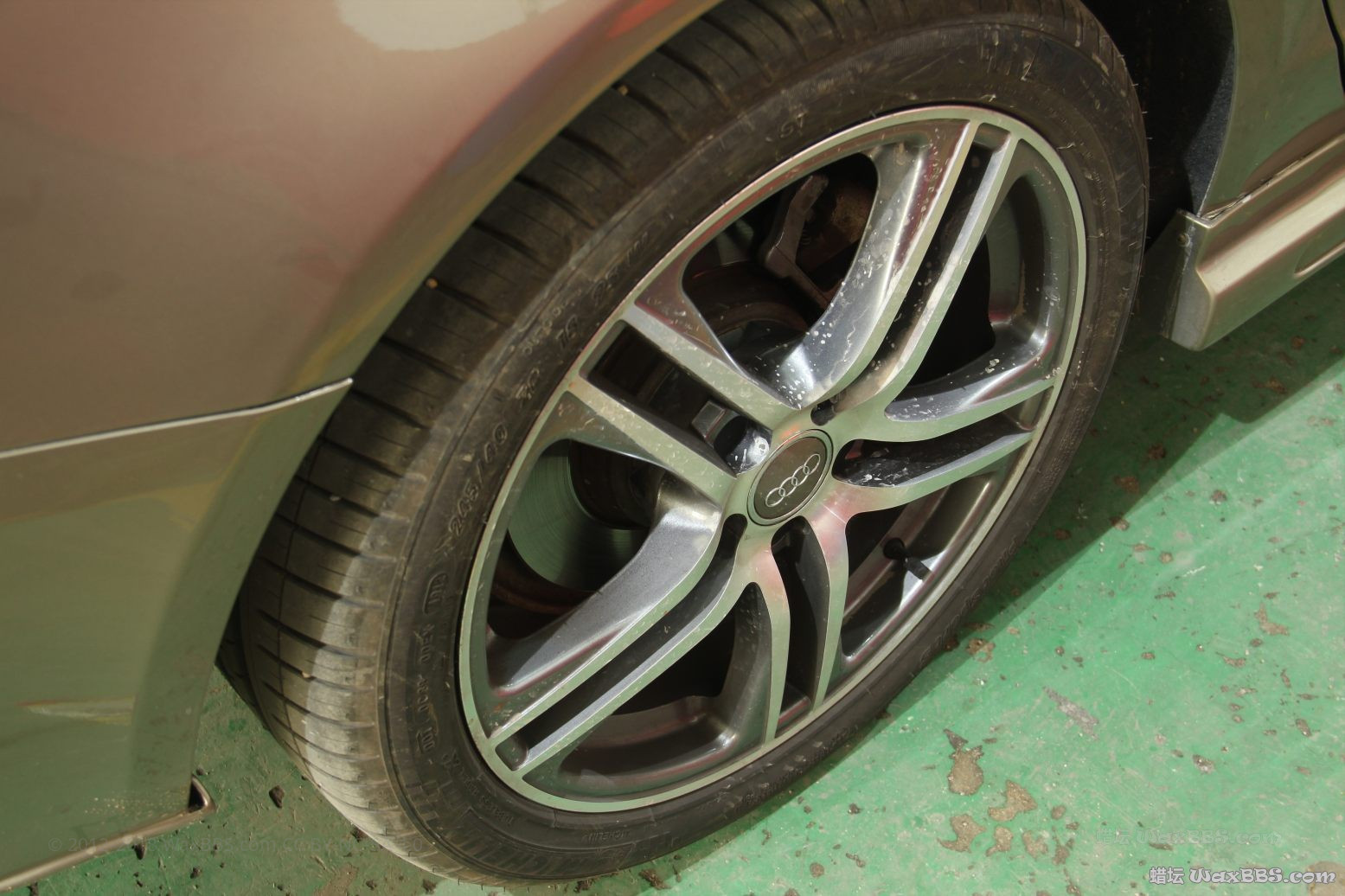

千斤顶一个一个的拆卸轮胎并清洗轮拱,深深感觉到有个举升机那能节省多少力气啊。
清洁前后对比。

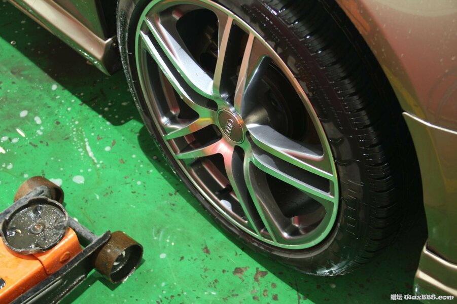

使用扭力扳手装回,这里提示大家扭力扳手不要从一开始就用来上螺丝,而是用普通扳手预紧后,再使用扭力扳手,否则会大大减少它的准确性和寿命。
IMG_7268.JPG IMG_7272.JPG IMG_7276.JPG IMG_7277.JPG IMG_7278.JPG IMG_7279.JPG IMG_7281.JPG IMG_7282.JPG IMG_7283.JPG IMG_7287.JPG IMG_7288.JPG IMG_7289.JPG IMG_7290.JPG

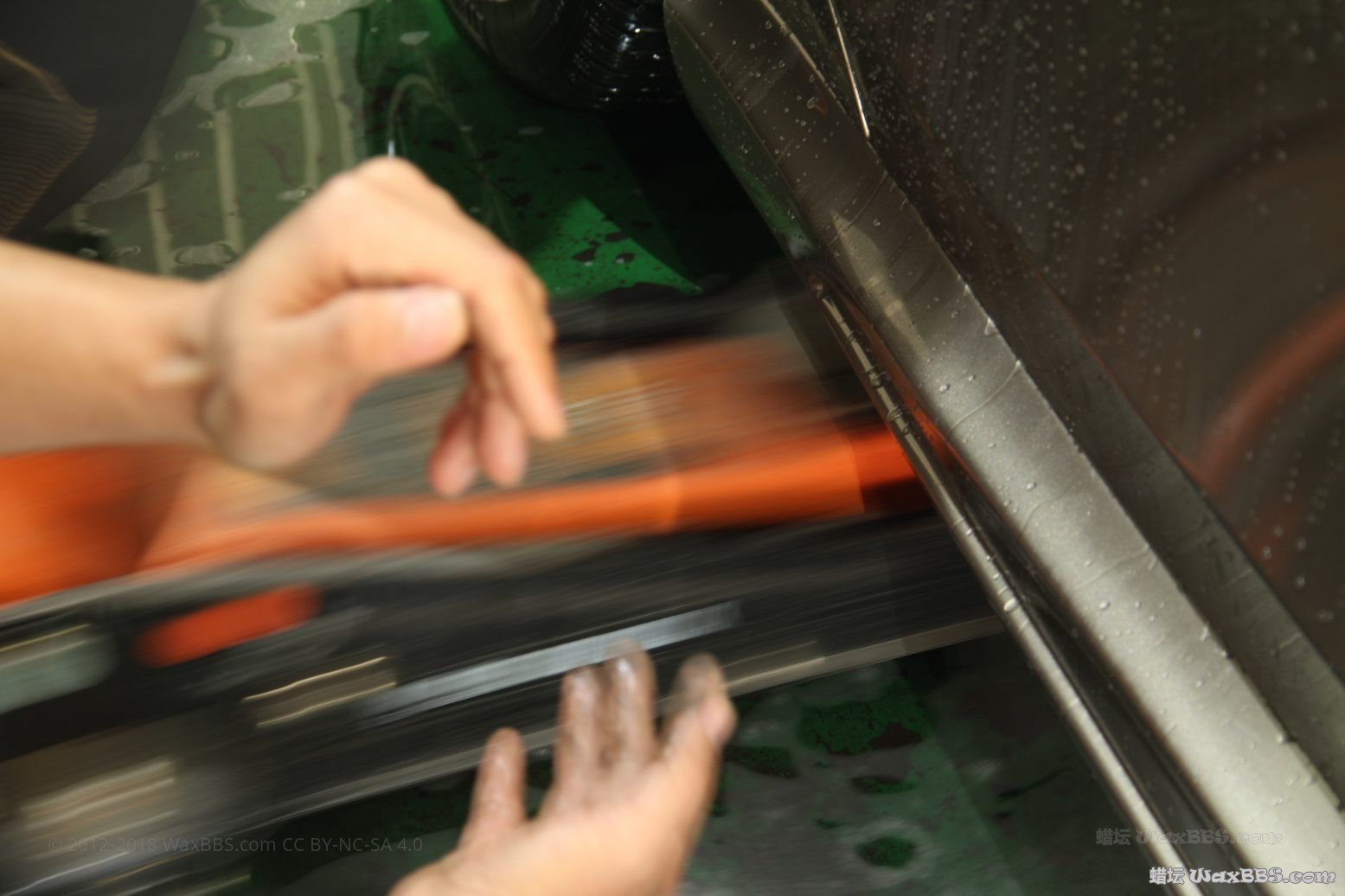

同时走粘土,清洁一些细节位置。时间紧, 照片少, 大家凑活看吧.

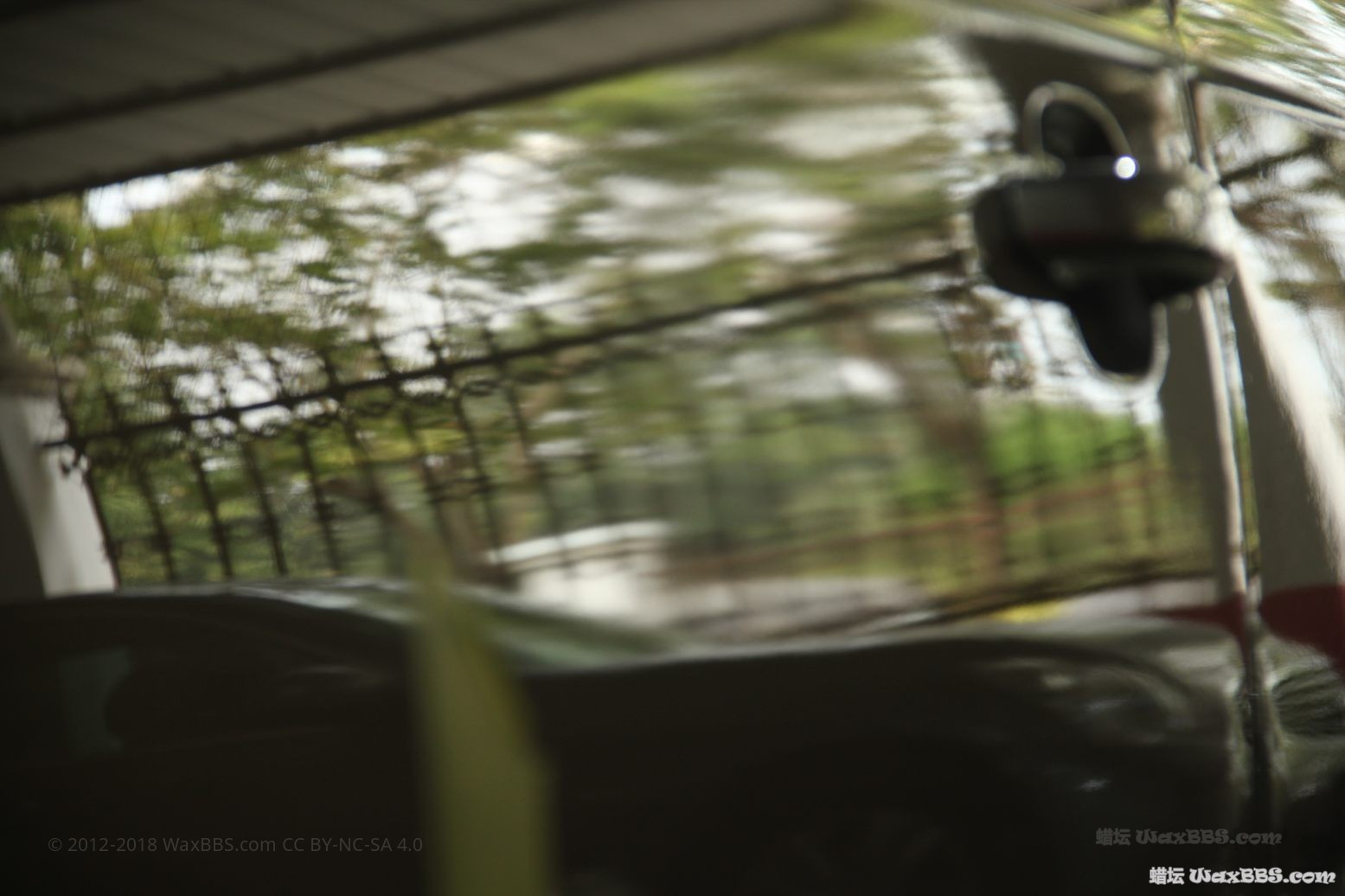

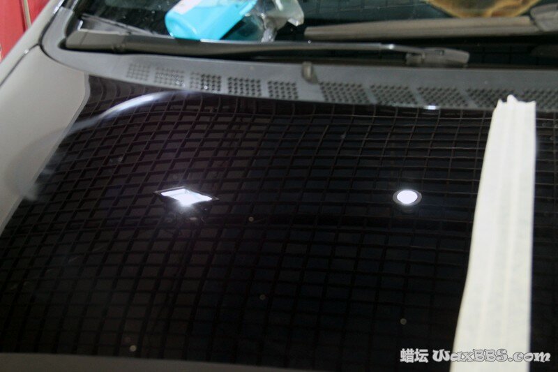

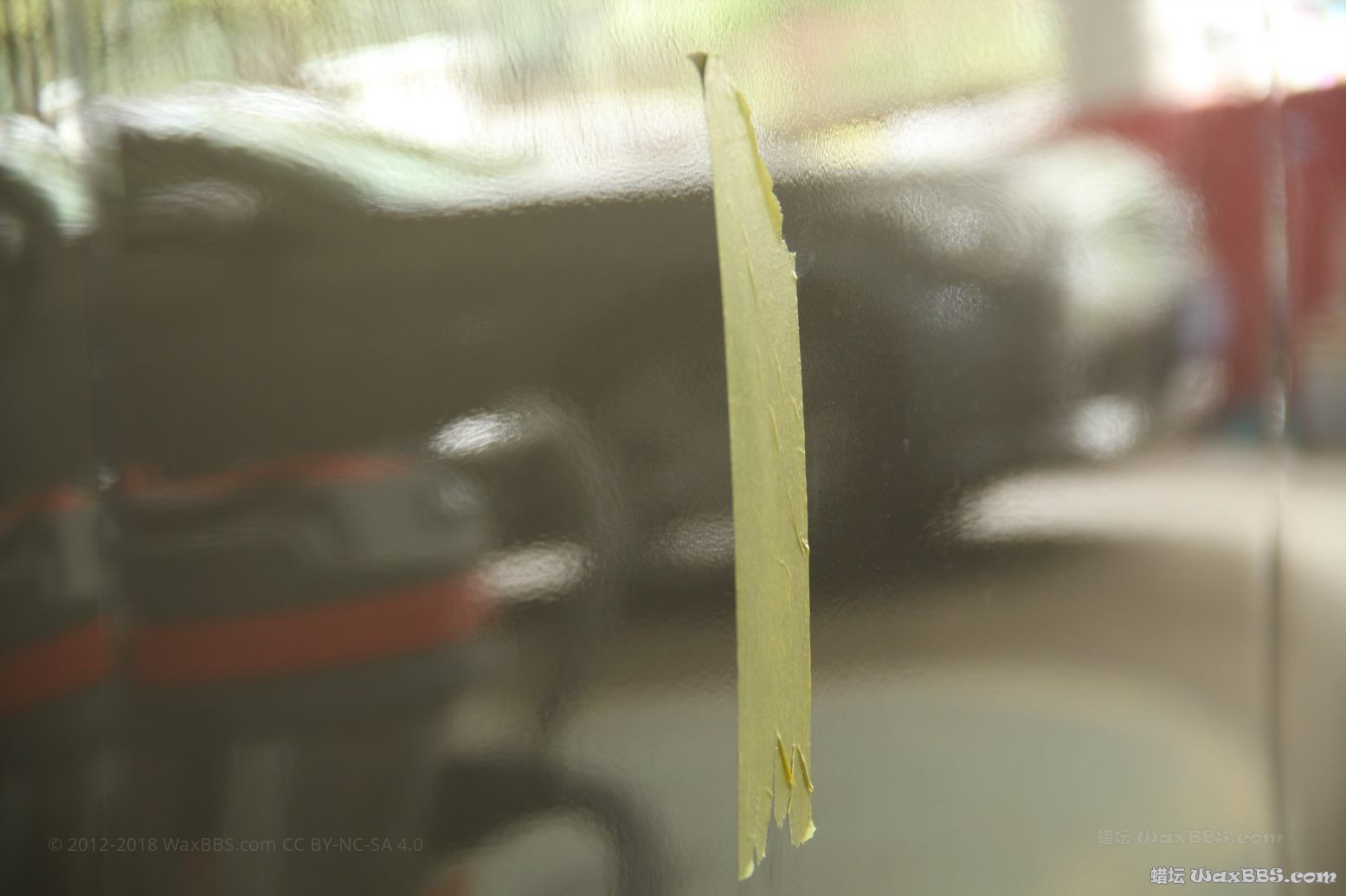

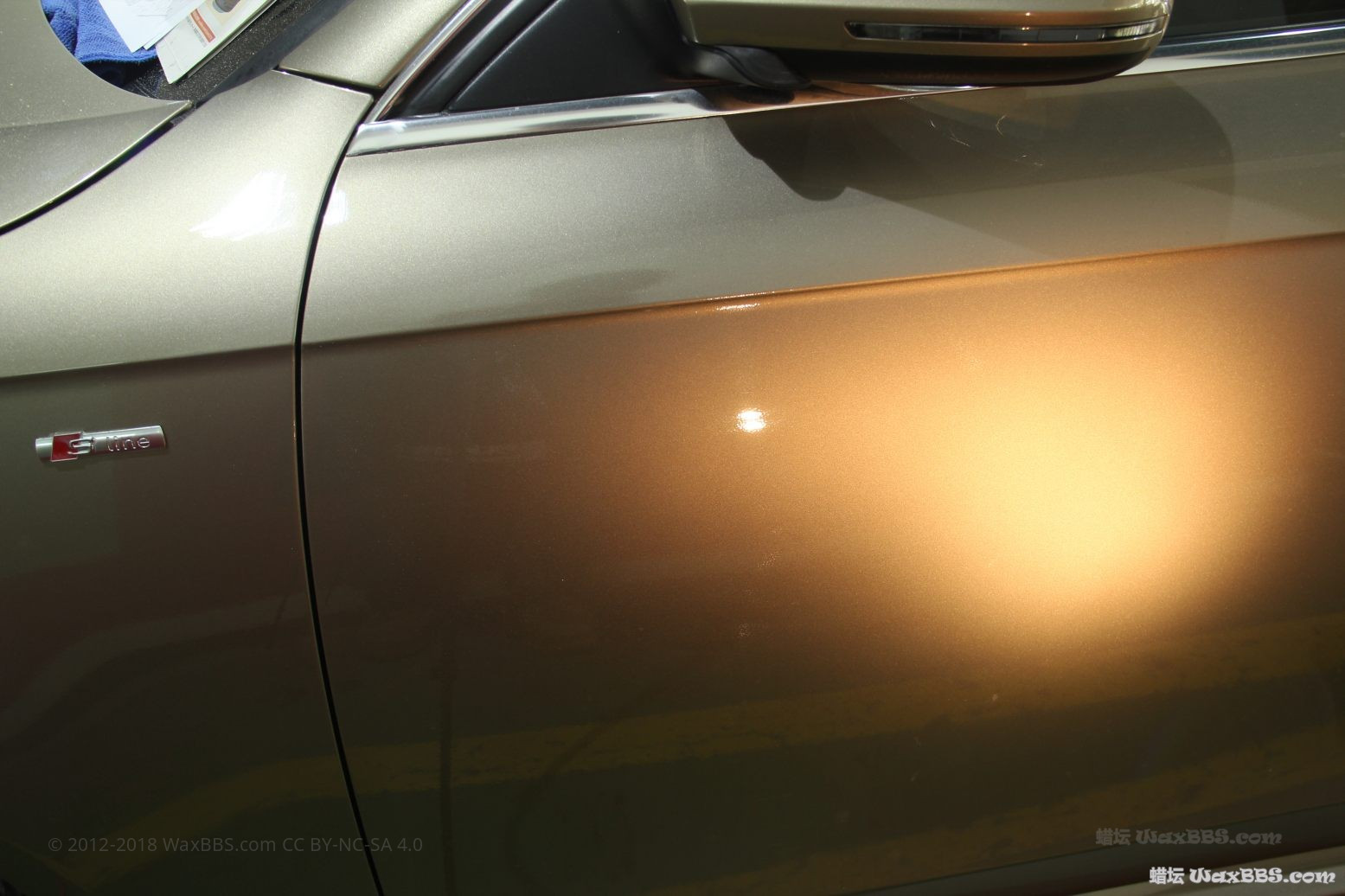

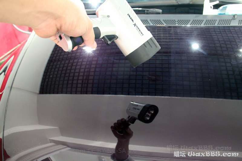

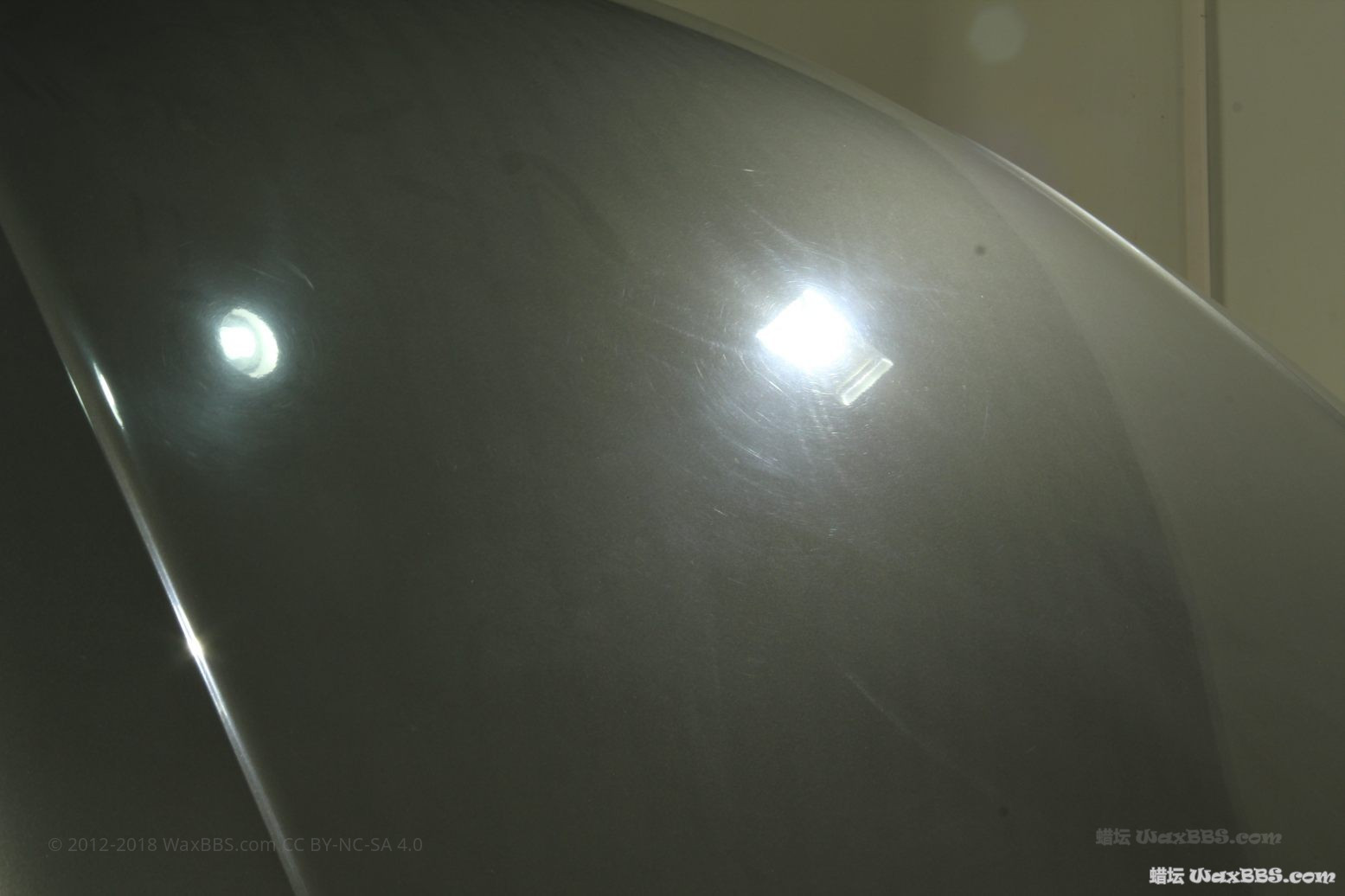

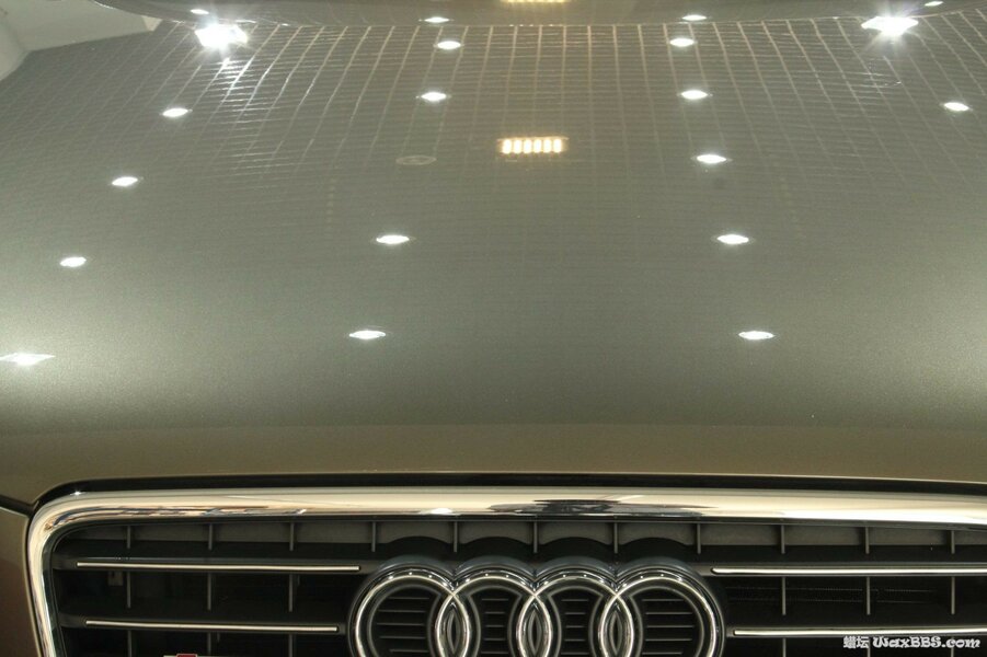

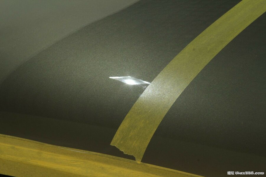

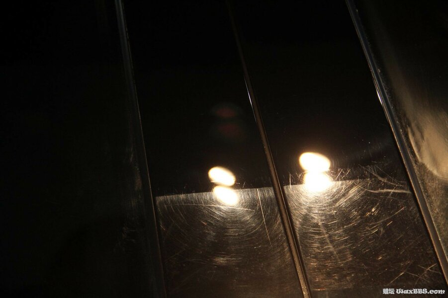

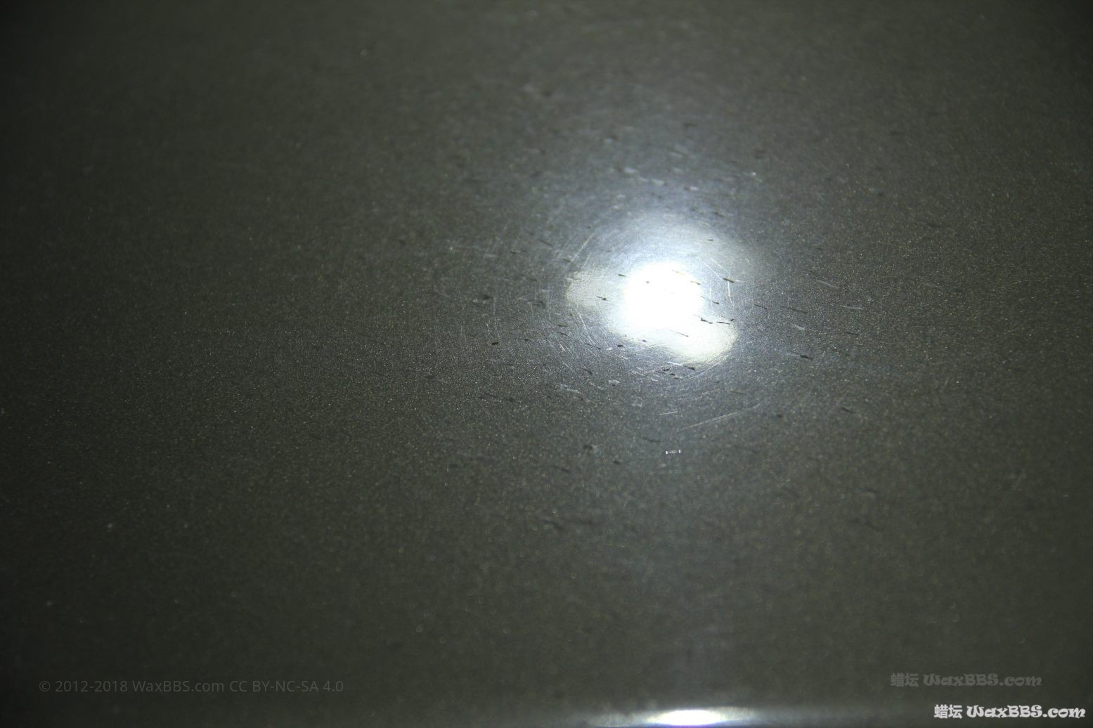

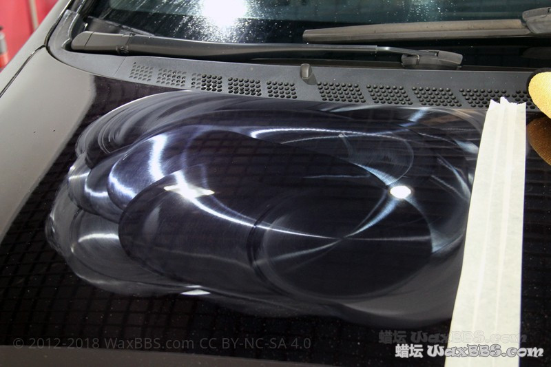

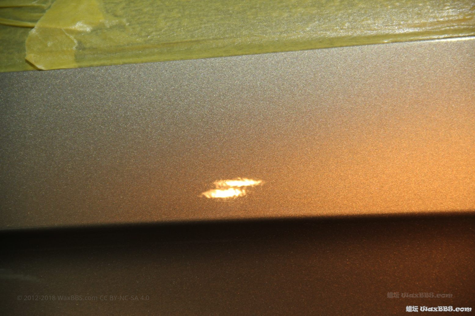

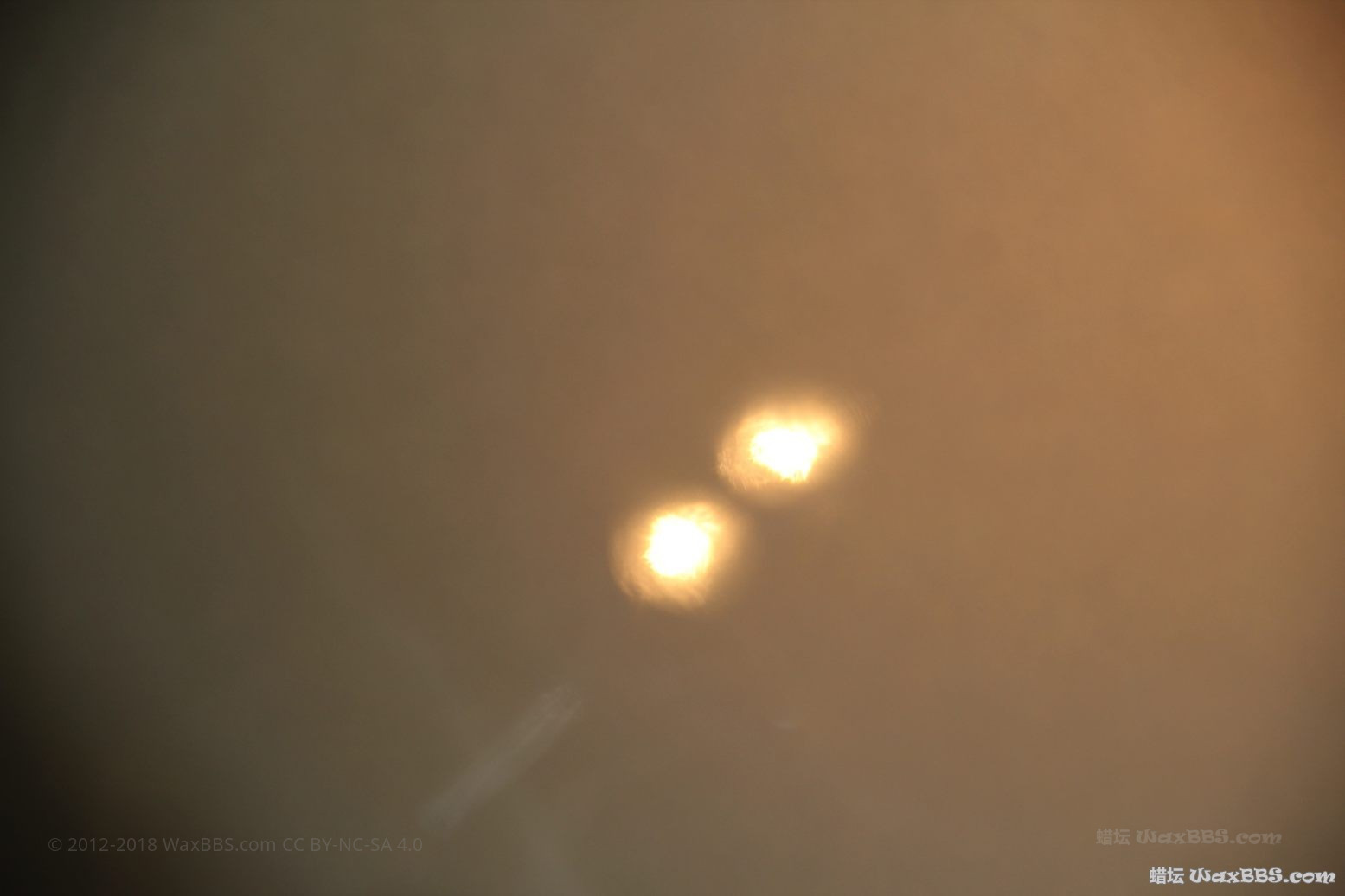

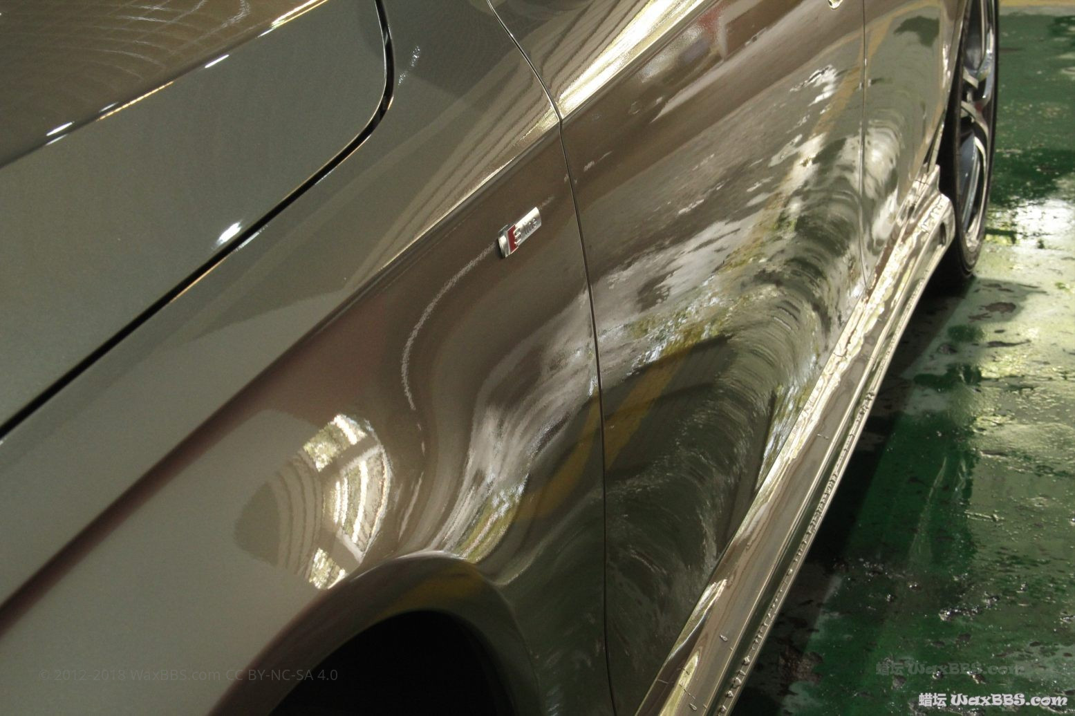

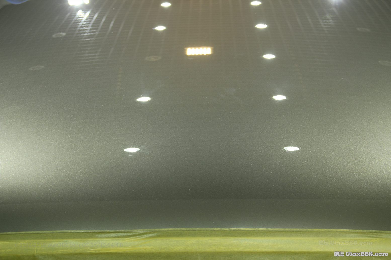

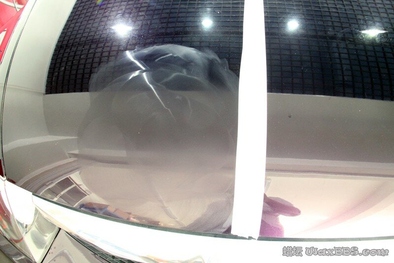

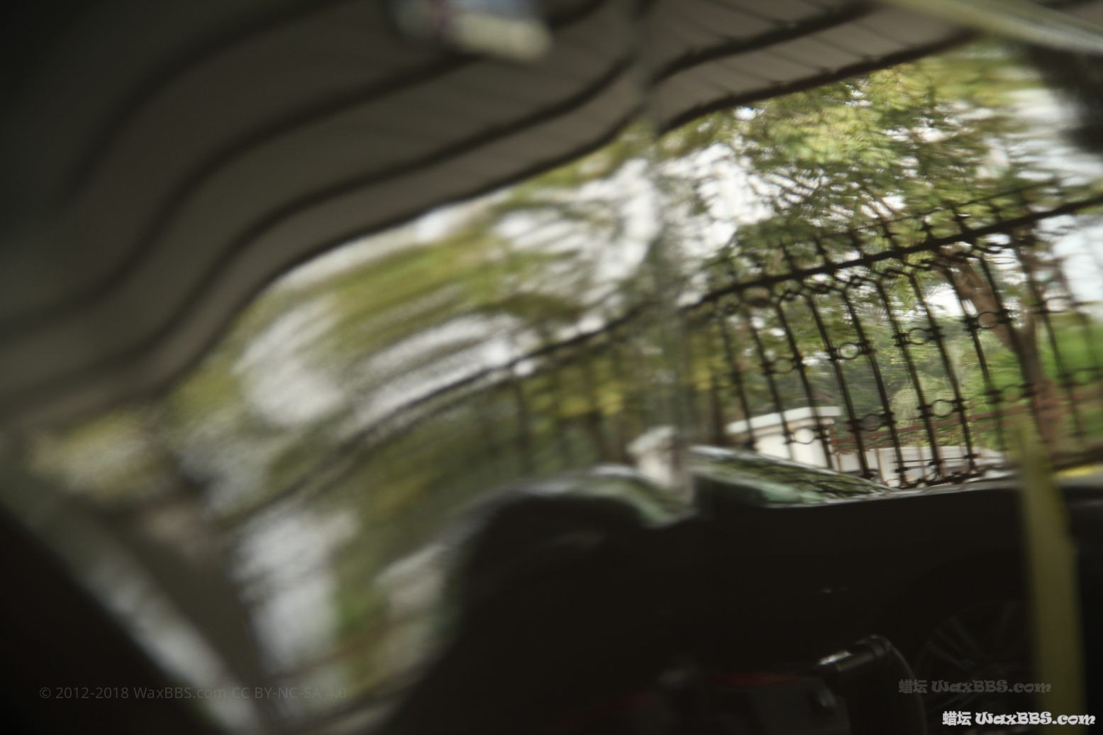

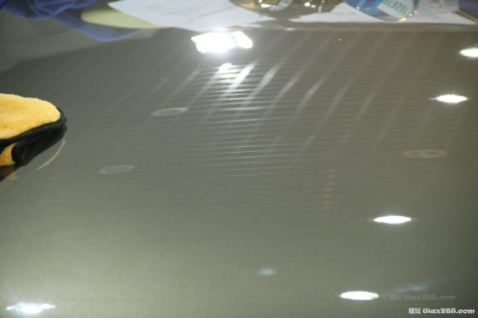

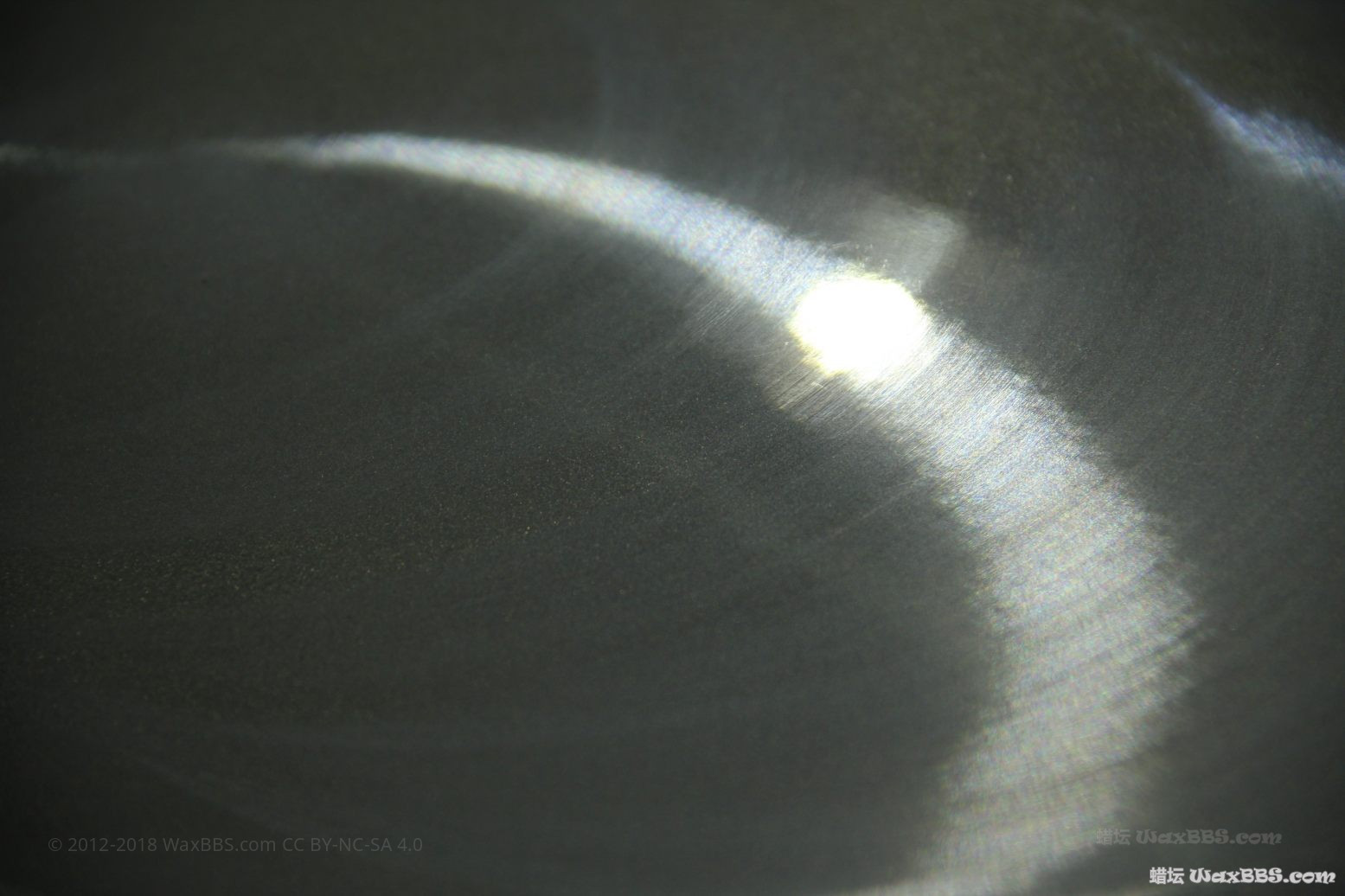

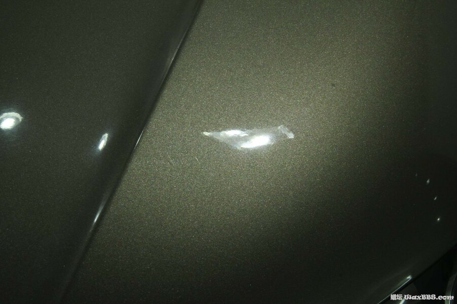

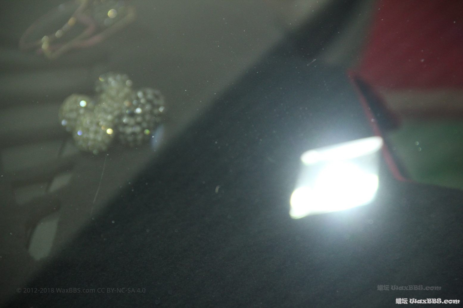

以下为几张在去除橘皮过程中比较有意思的图片,给大家参考。靠近腰线的位置实在不敢下手,遗憾啊遗憾。
可以很看出多次研磨后的反射图像,逐渐变得清晰起来。这里平均大概干掉了5~8微米的厚度。
IMG_7338.JPG IMG_7340.JPG IMG_7341.JPG IMG_7342.JPG IMG_7344.JPG IMG_7345.JPG IMG_7346.JPG IMG_7347.JPG IMG_7348.JPG

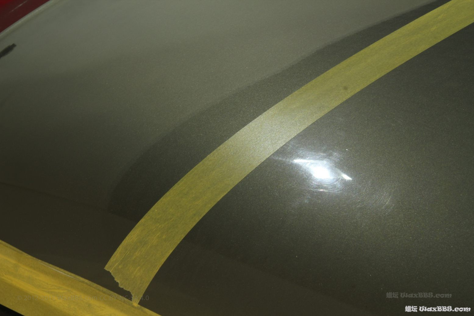

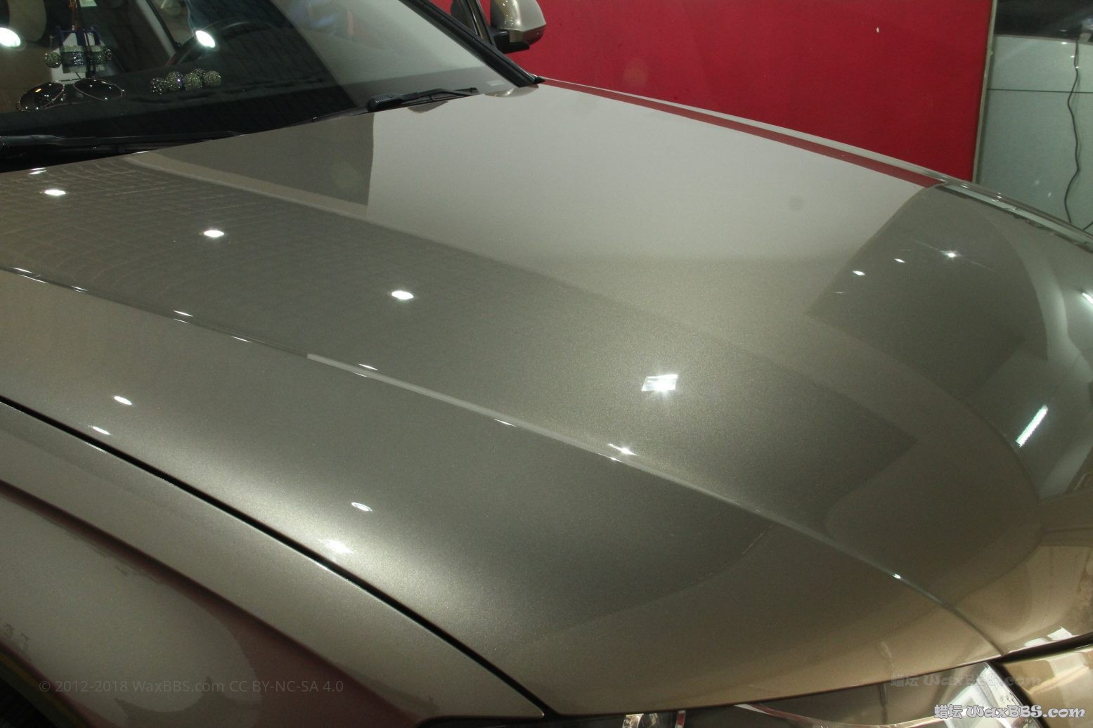

可以看出中间部分与两侧的区别。
部分位置的50/50对比。
IMG_7361.JPG IMG_7373.JPG IMG_7374.JPG IMG_7370.JPG IMG_7371.JPG IMG_7372.JPG IMG_7376.JPG IMG_7377.JPG IMG_7378.JPG IMG_7352.JPG

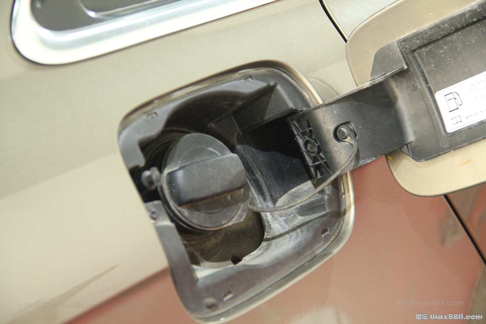

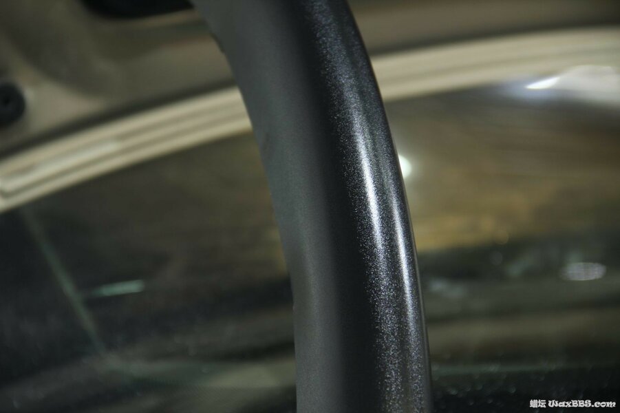

同时开始清理缝隙,并给塑料上保护剂。

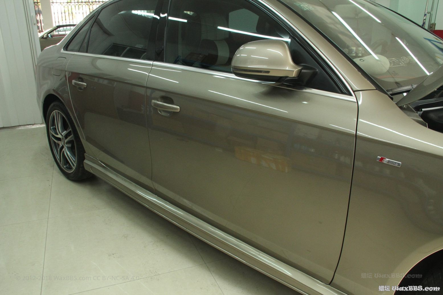

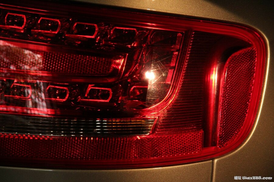

398
57

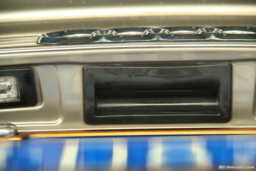

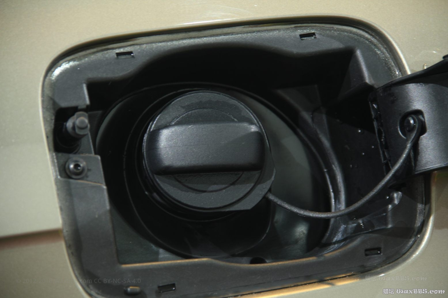

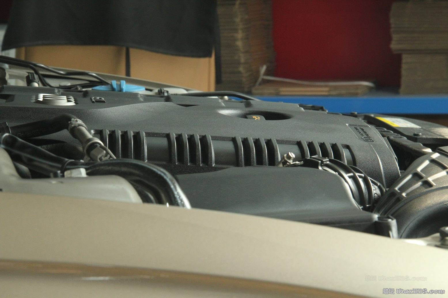

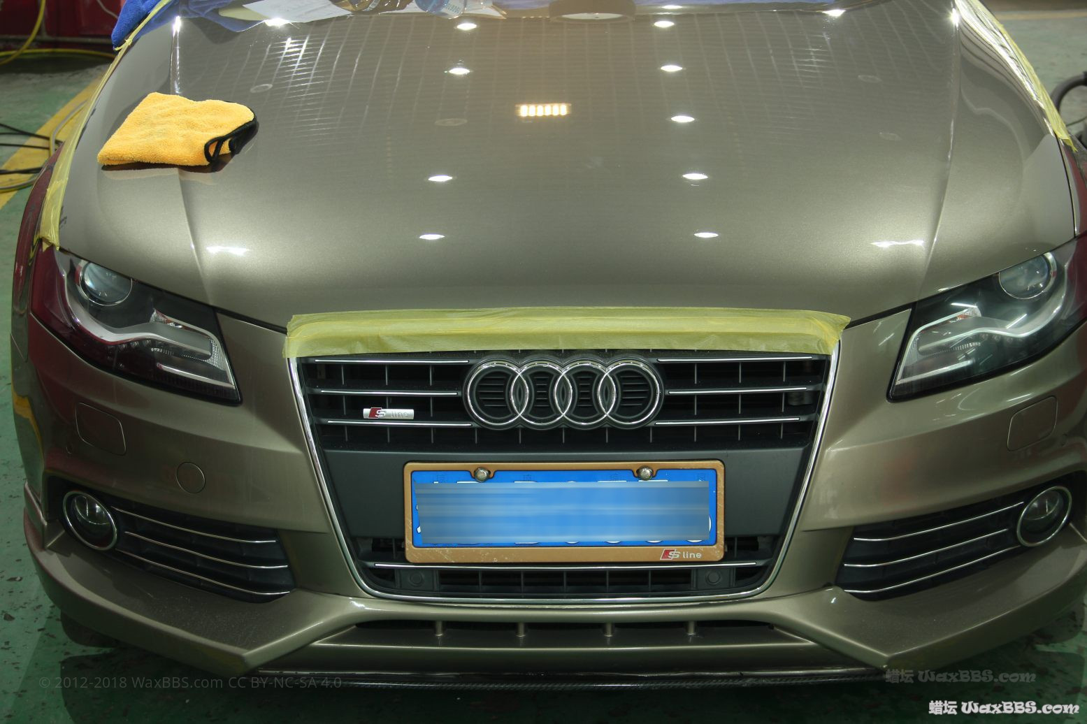

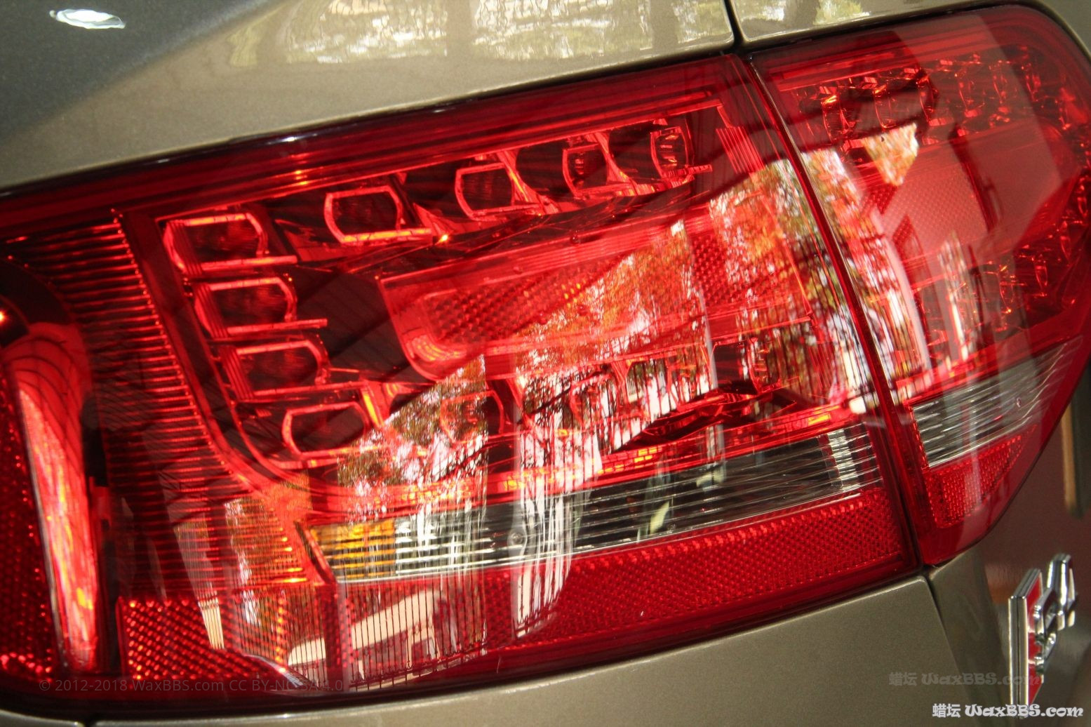

累趴了,完工图和镀膜的施工图已经不想照了,引擎室的过程也略过了,发几张完工图吧。
IMG_7383.JPG IMG_7384.JPG IMG_7385.JPG IMG_7386.JPG IMG_7387.JPG IMG_7388.JPG IMG_7389.JPG IMG_7390.JPG IMG_7394.JPG IMG_7398.JPG IMG_7399.JPG IMG_7403.JPG IMG_7404.JPG IMG_7411.JPG IMG_7412.JPG IMG_7413.JPG IMG_7415.JPG

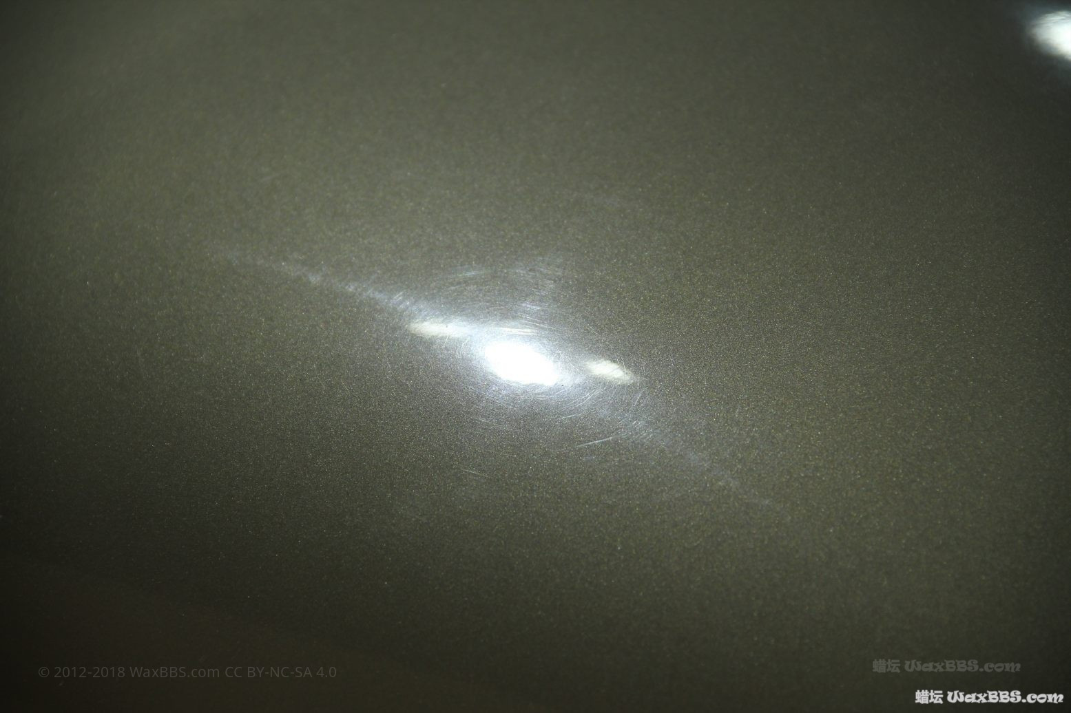

karupoon 发表于 2014-1-22 18:22
我不知道如何才叫破碎?
对大多数研磨剂来说 颗粒破碎后,研磨剂会变得透明,我记得 @大连Detail 转载过一个老外的图片里面有,如果没有的话,明天我拍给你。
franklee628
Adventure never ends.
2012-08-24
398
57

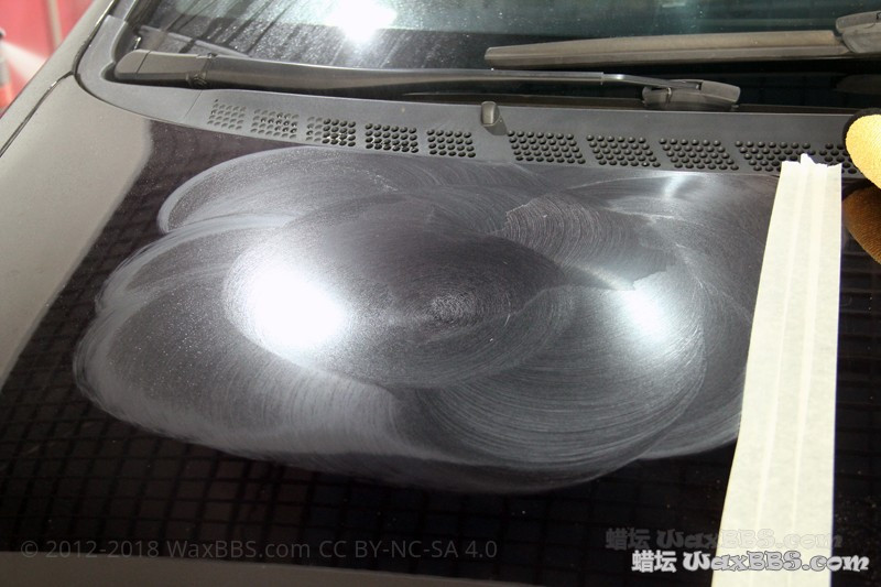

@karupoon

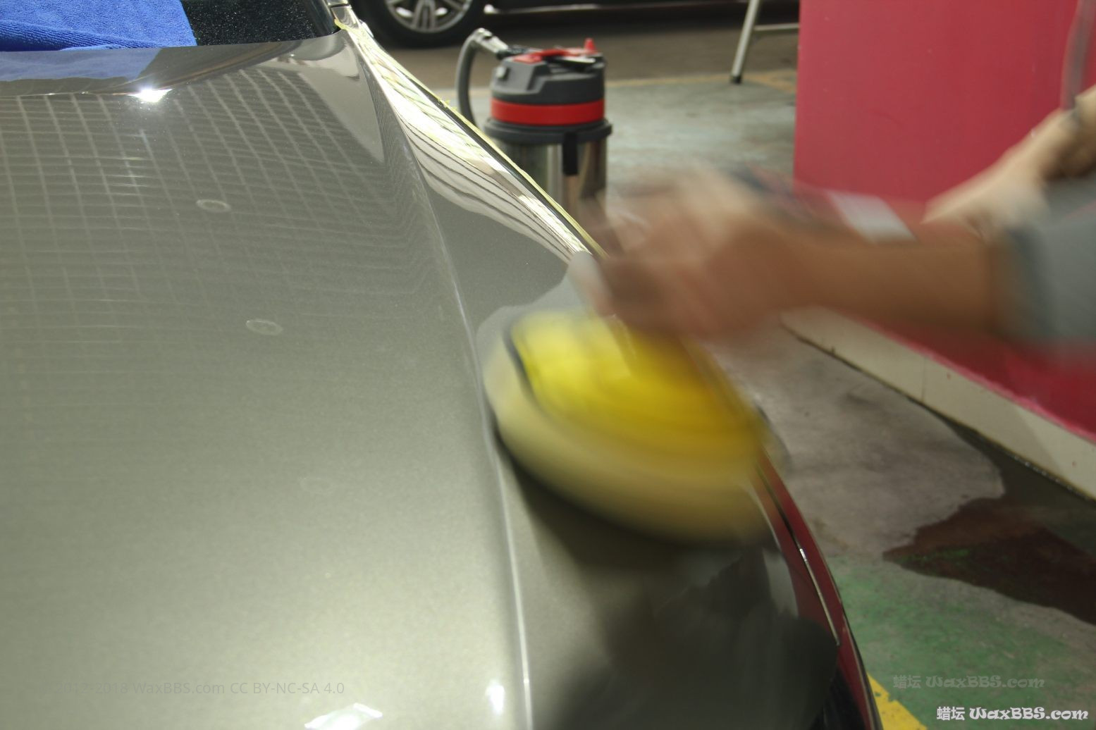

让你久等了。今天刚好有个客户过来洗车,就用他的车来演示给你看。
Honda Civic + CarPro Fixer + Flex PE14-2-150 + Meguiars W8207 Polishing Pad
使用最低档速摊开研磨剂后
研磨颗粒开始破碎
研磨颗粒完全破碎
研磨剂残留被擦除后
再来一个Honda Civic + Menzerna Power Finish 2500 + Flex PE14-2-150 + Meguiars W8207 Polishing Pad
需要注意的是这支研磨剂的润滑成分非常多,工作时间相比其他研磨剂都长很多.
研磨剂摊开后
经过抛光研磨剂颗粒完全破碎后
以上两种方式后我都有检查,完全无炫光纹,所以根据我的判断,你有可能是在抛光作业时,未等到研磨剂颗粒完全破碎就结束了抛光工作,因此留下眩光纹。如果在作业时感觉温度较高担心伤害漆面,则需要多练习,减少下压力,保持棉盘与漆面更好的贴合。总之一句两句的很难说清楚。
