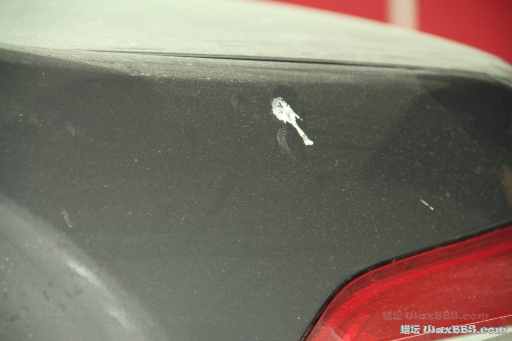

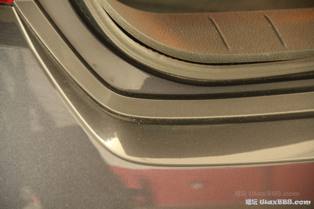

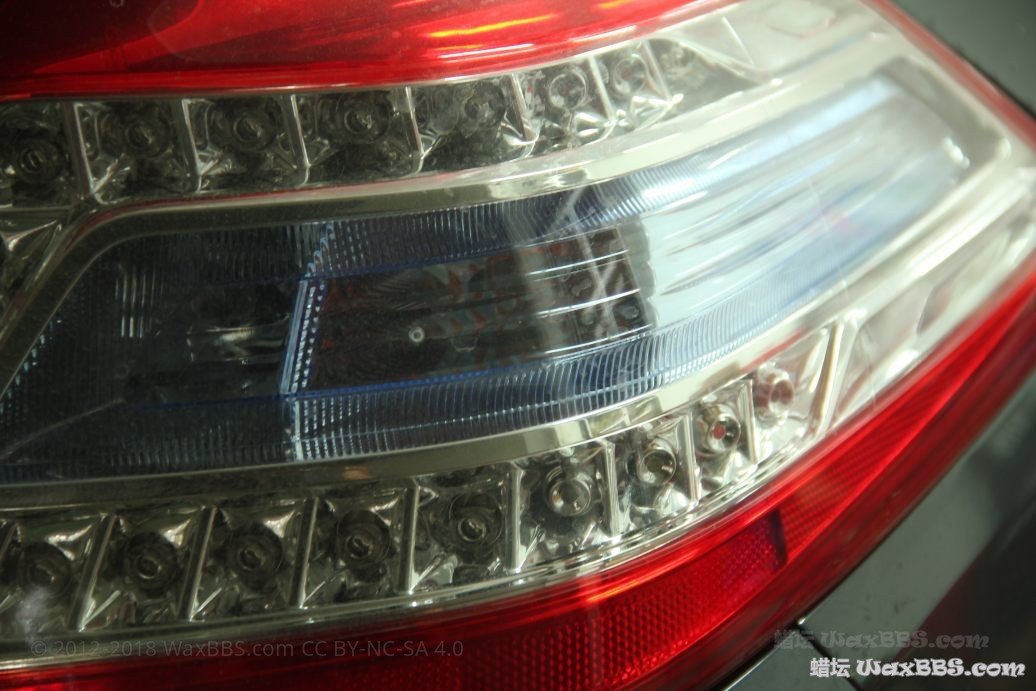

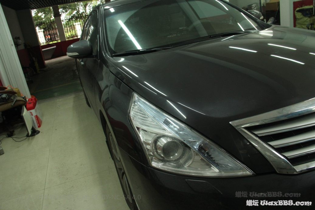

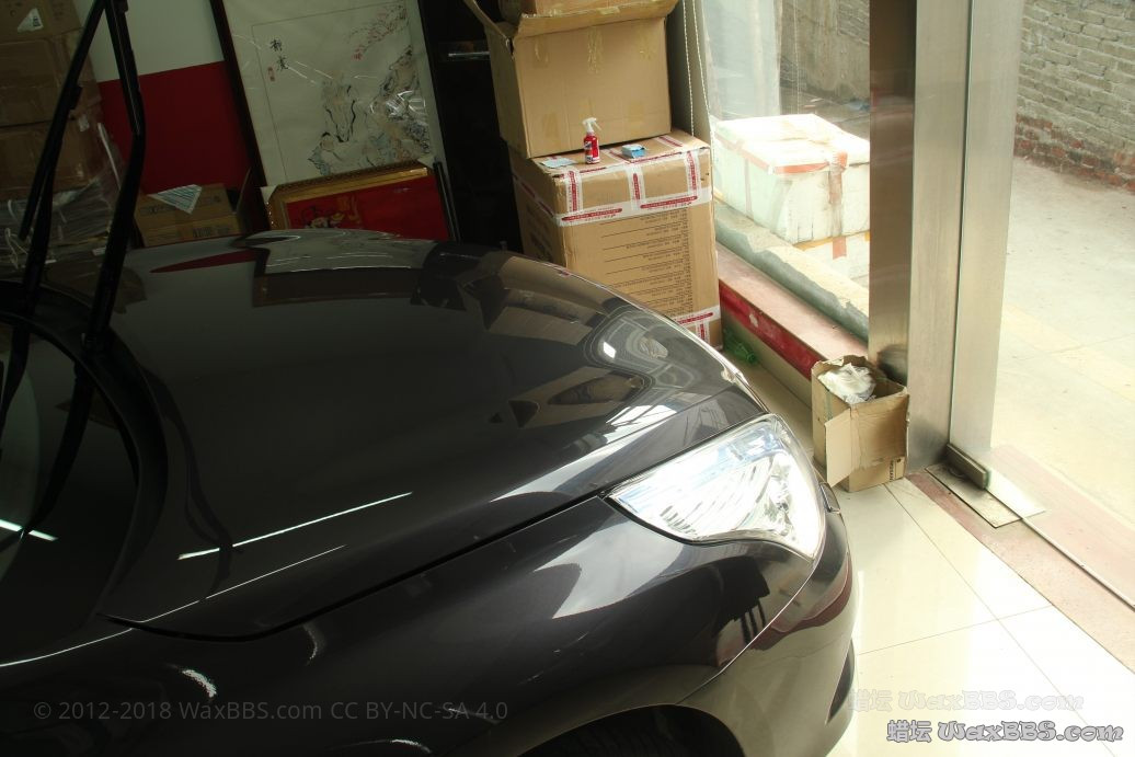

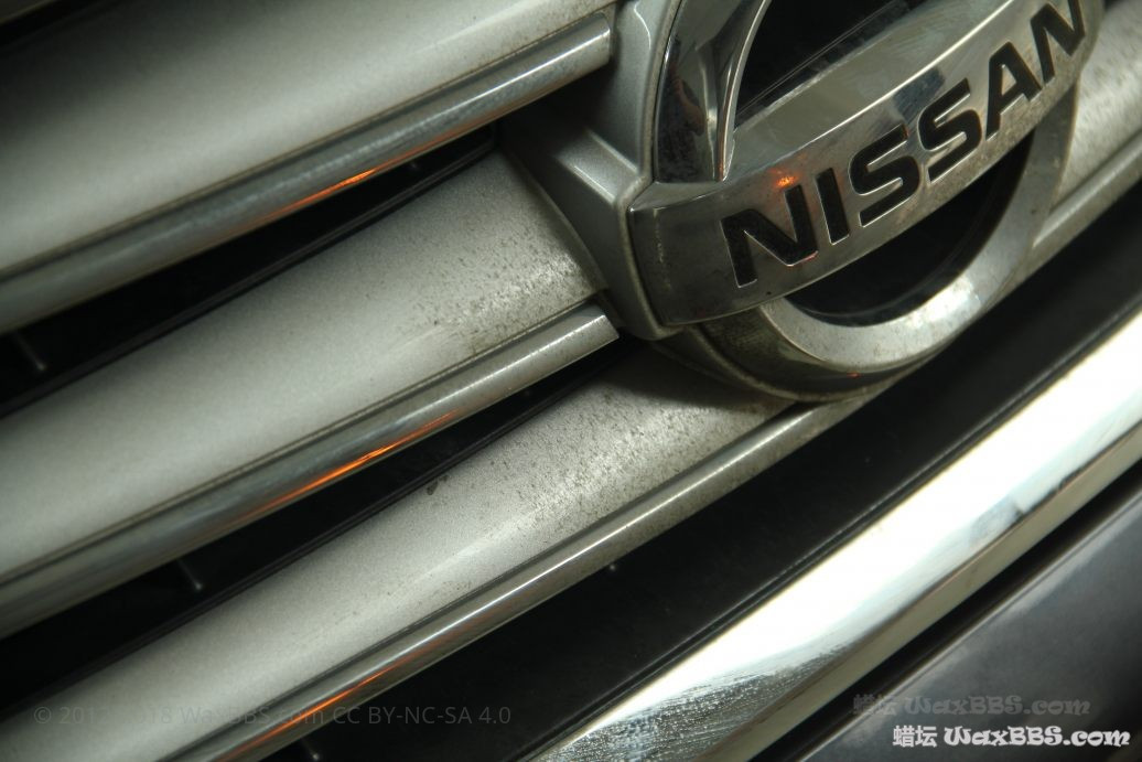

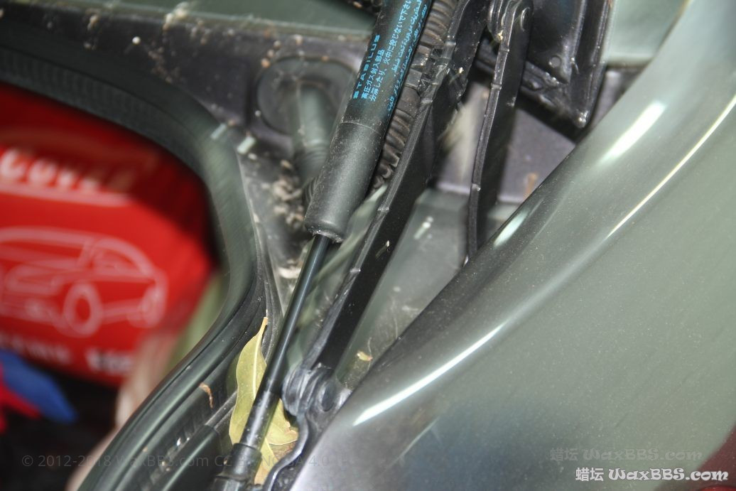

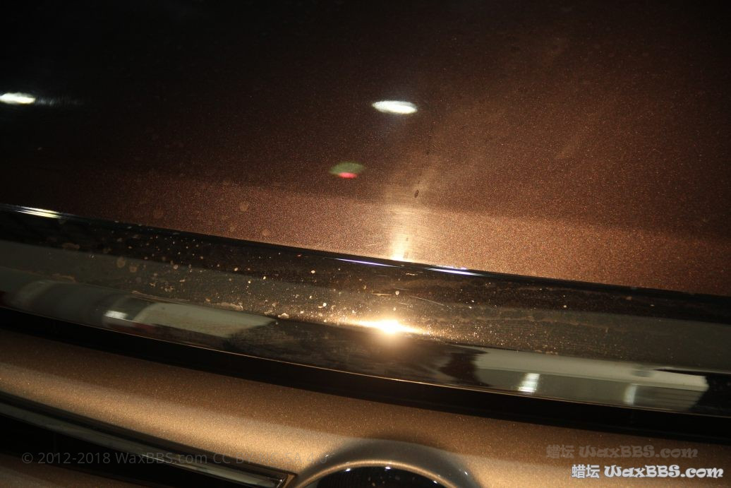

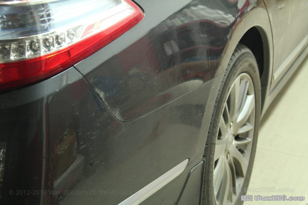

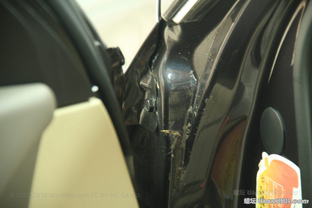

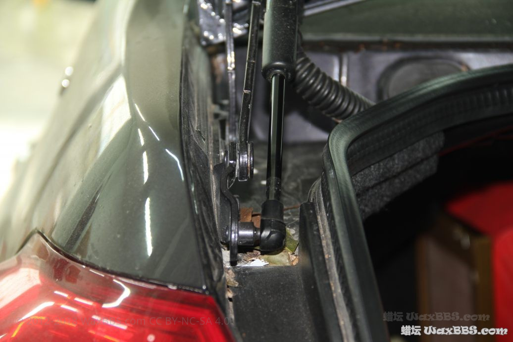

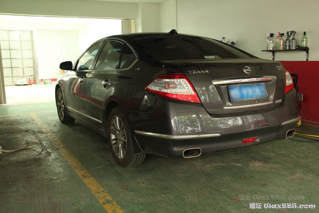

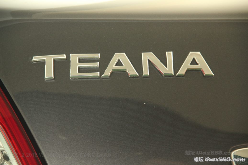

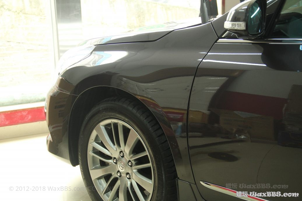

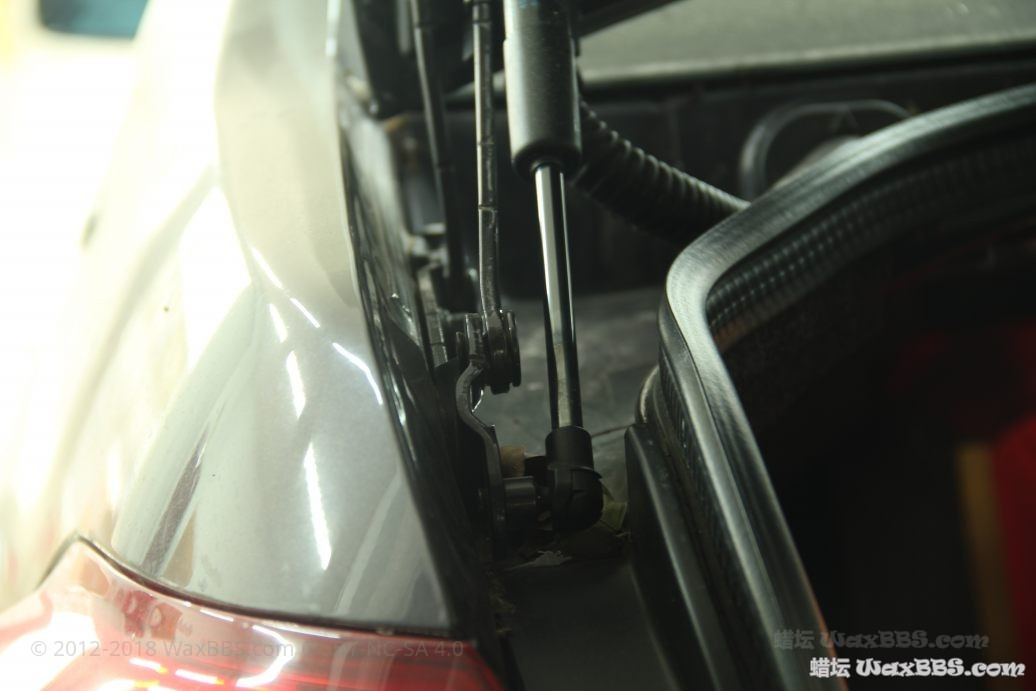

感谢车主的信任,大老远的跑过来,并给予了我们充足的时间进行作业,然而依然未能达到我们理想中的效果,还是需要继续努力啊。车主很爱车,在我见过的两年车龄的车里,这一架算是状态比较好的,即便很多细节位置并未清理干净,从漆面和各种缝隙判断,车子经常打蜡,只是手法不佳,导致很多蜡屑残留。每一次的作业,都会让你觉得上一次做的不够完美,但是下次可以做的更好,不知大家是否有相同感觉?

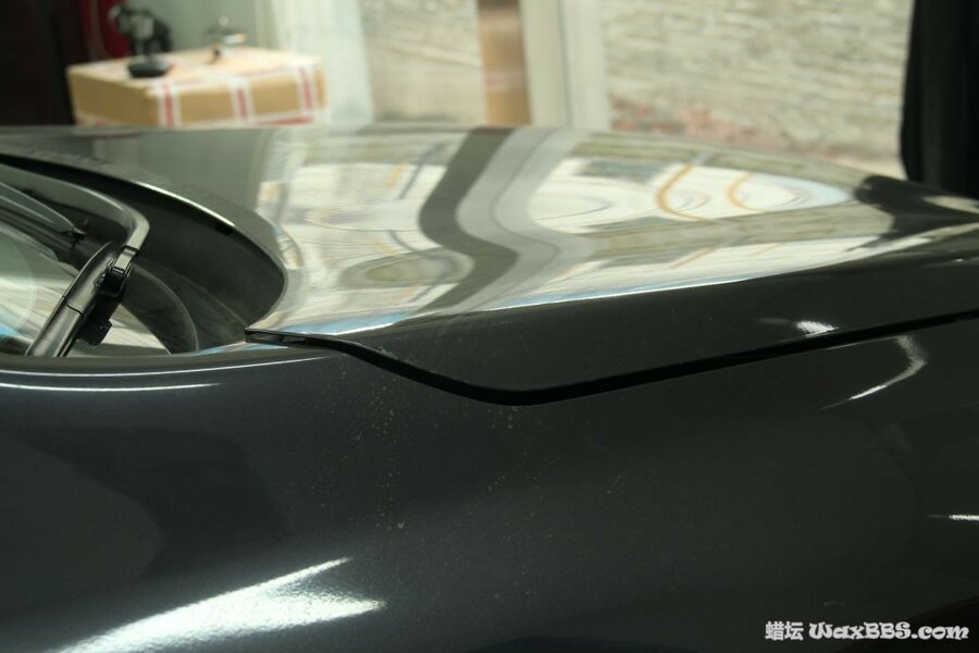

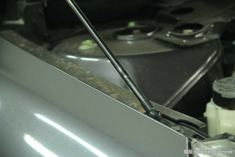

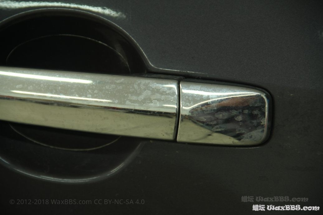

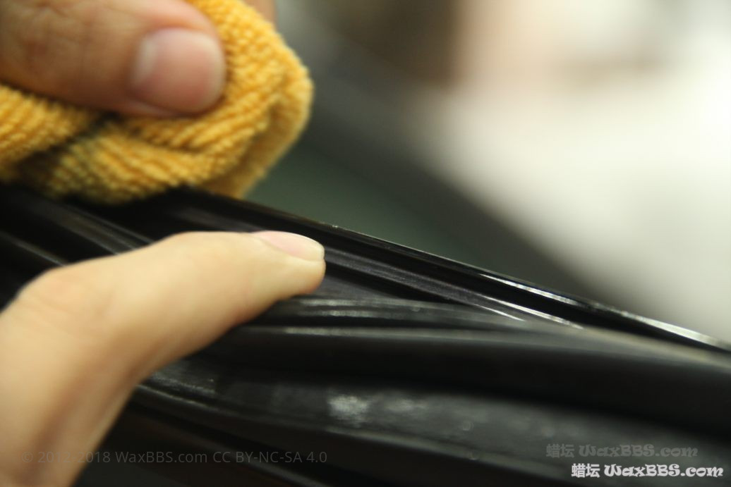

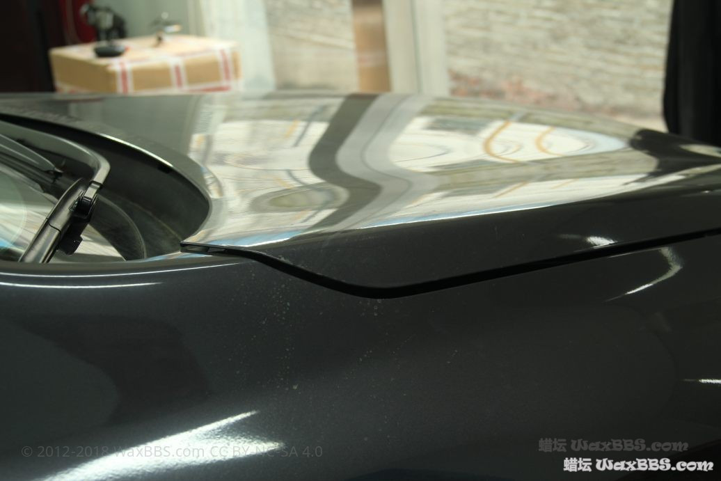

漆面轻微氧化,引擎盖被饭店油烟污染,其他的位置还好,最最最头疼的就是各种地方都有蜡屑,最遗憾的就是车主来提车的时候,还发现我们好多没清理干净的蜡屑。

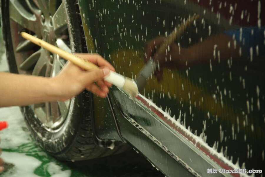

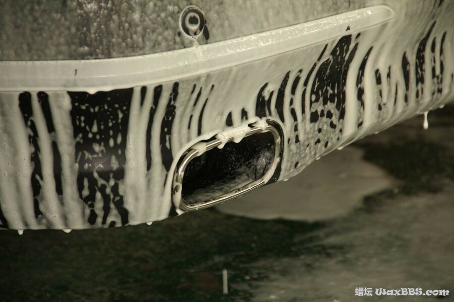

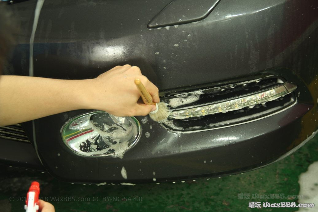

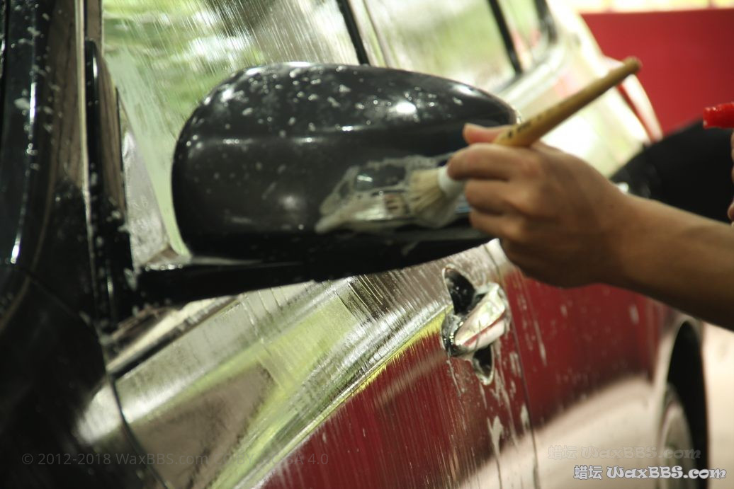

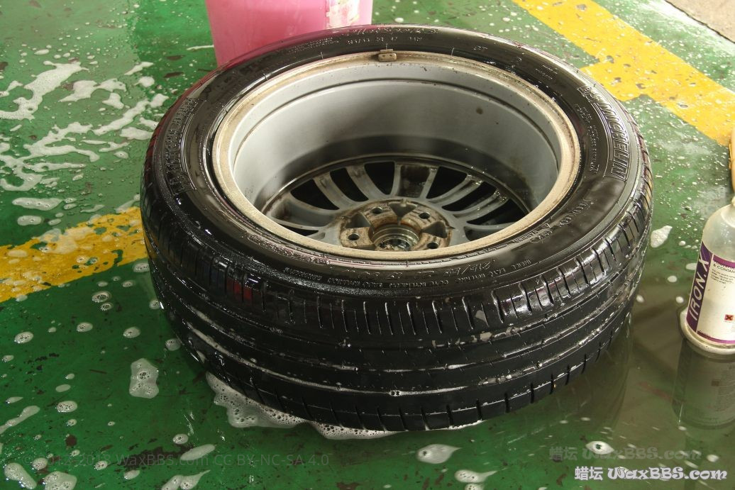

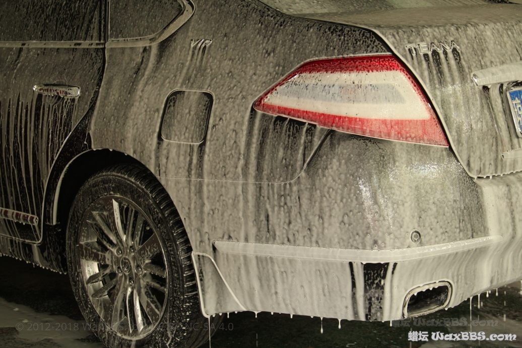

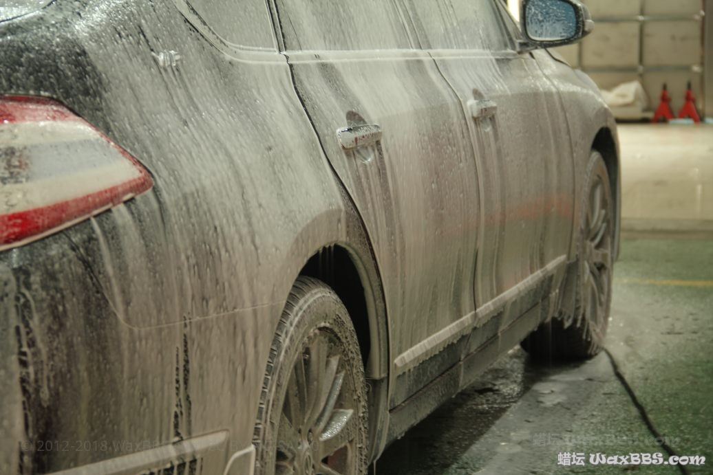

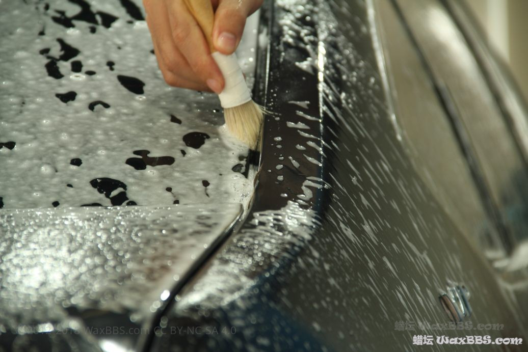

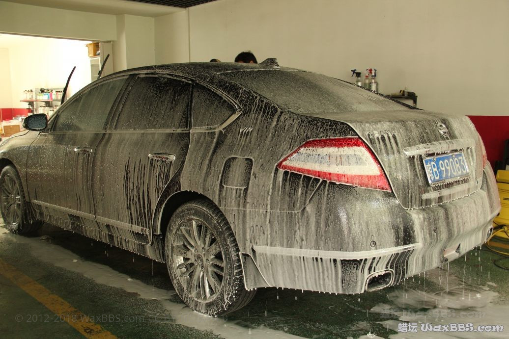

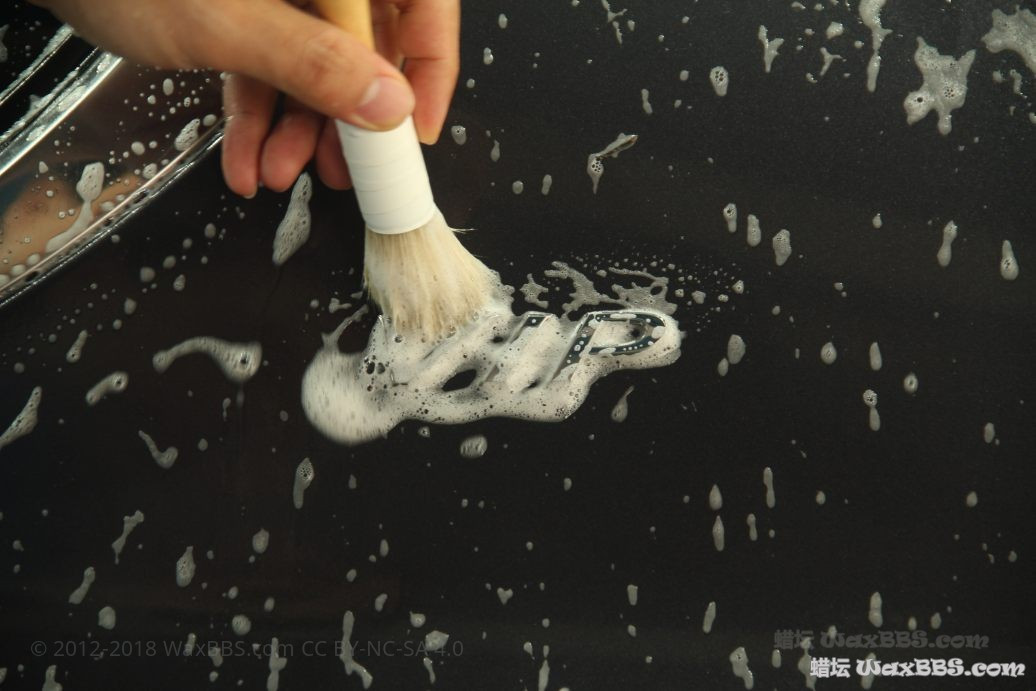

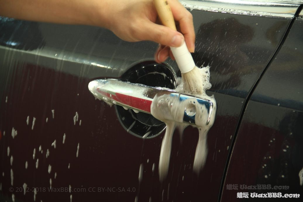

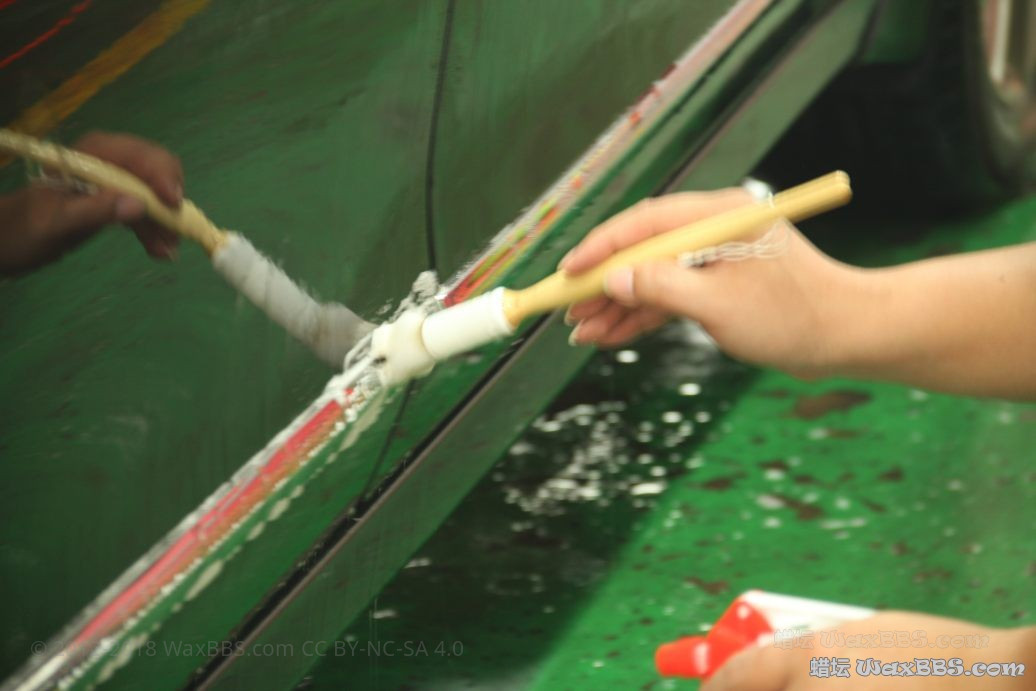

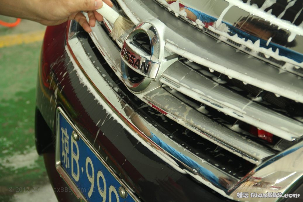

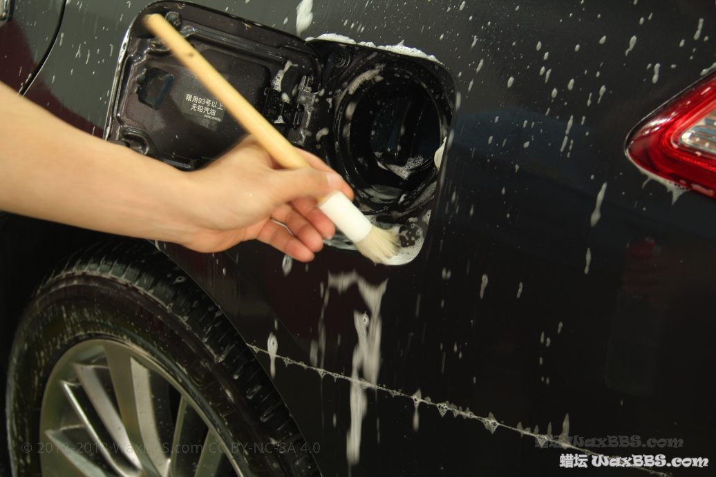

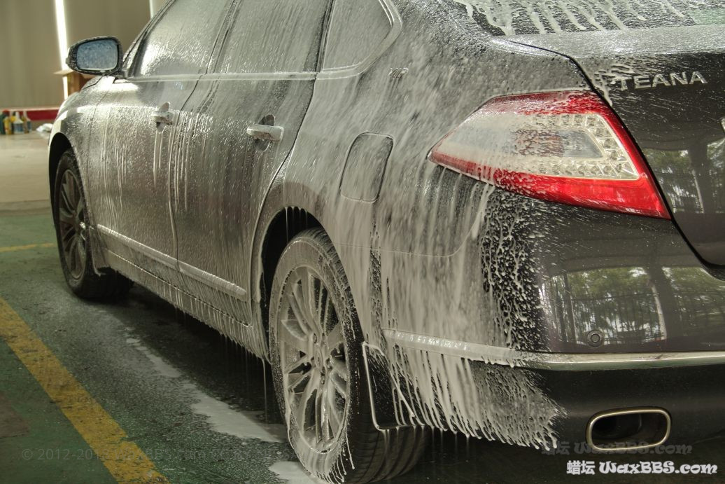

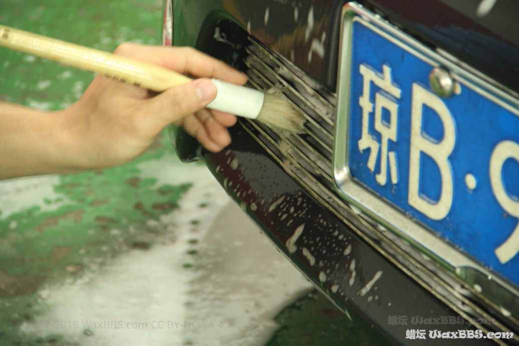

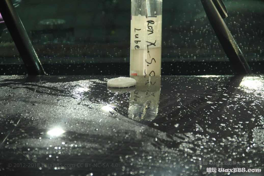

常规的预洗,使用Iron.X Snow Soap. 漆面铁粉并不多,用这款去铁粉的洗车香波足以应对。 IMG_6827.JPG IMG_6824.JPG IMG_6825.JPG IMG_6826.JPG

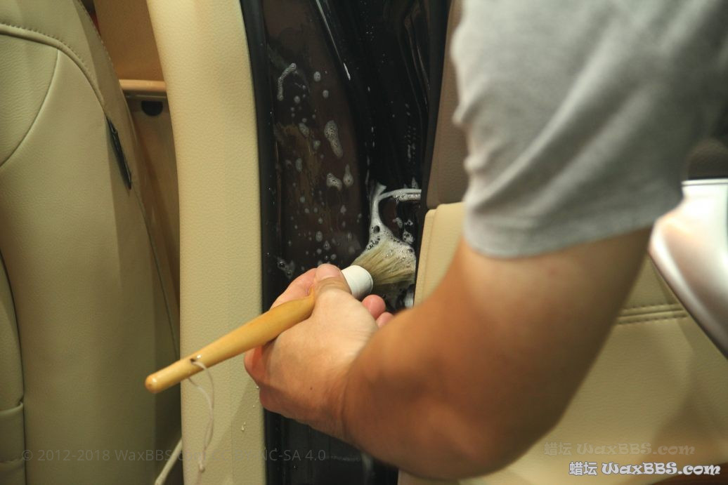

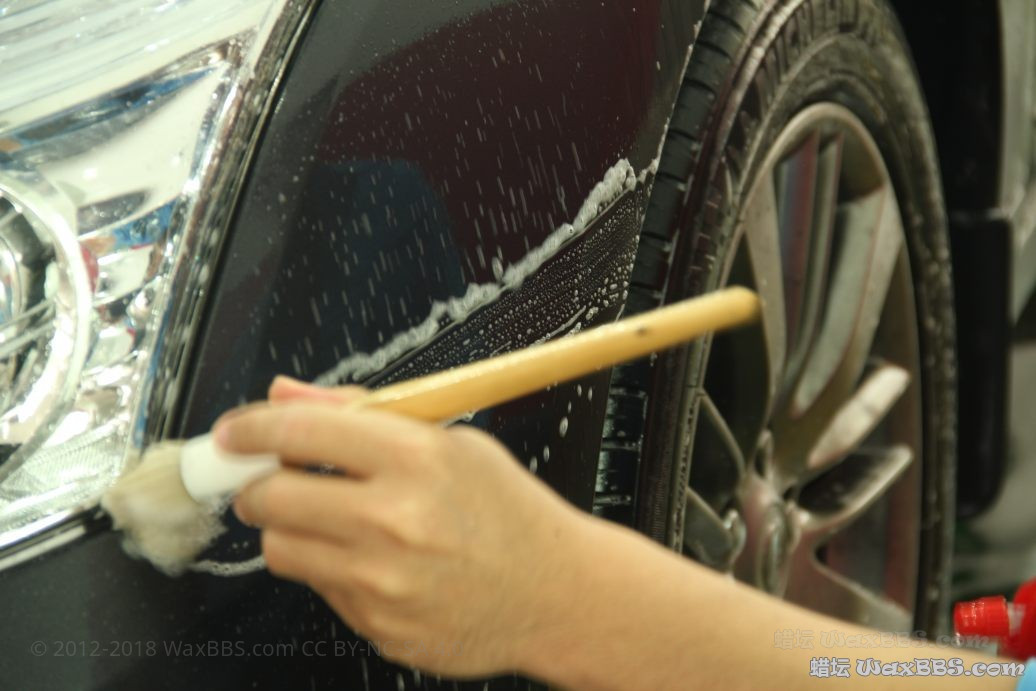

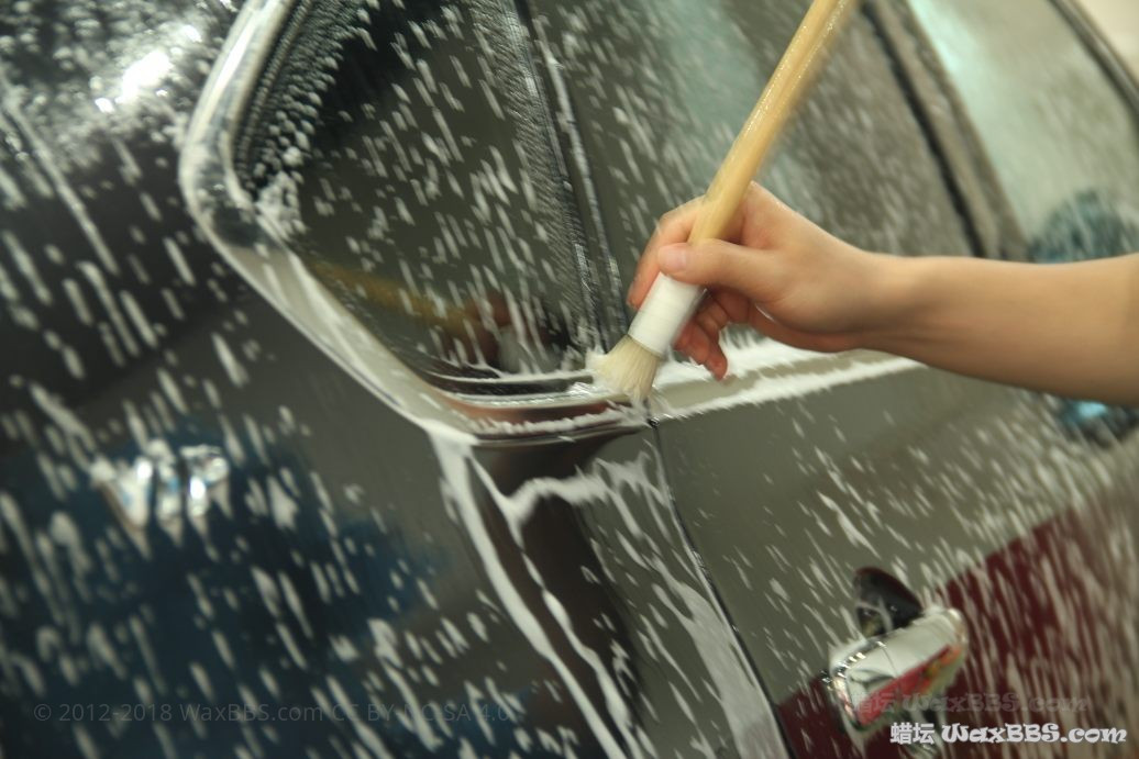

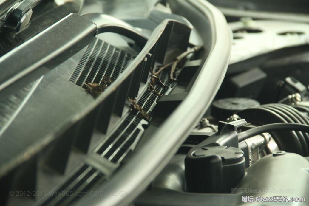

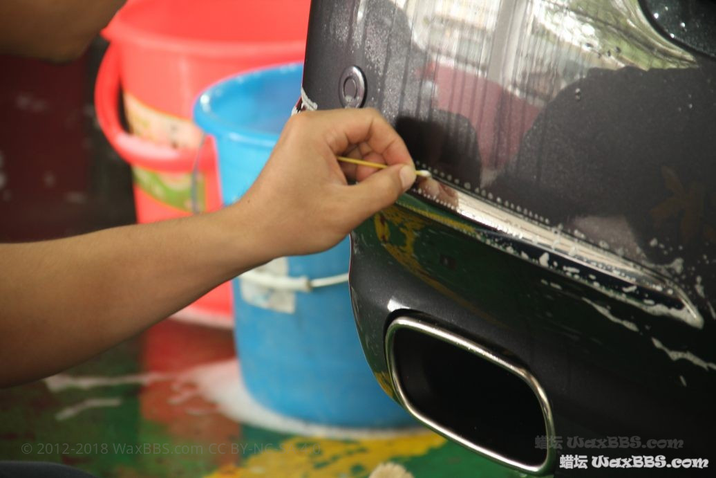

同时刷洗细节位置,当然稍后两桶水时,也会再次检查,二次清洗遗漏的位置。
IMG_6828.JPG IMG_6829.JPG IMG_6831.JPG IMG_6831.JPG IMG_6832.JPG IMG_6833.JPG IMG_6834.JPG IMG_6835.JPG IMG_6836.JPG IMG_6839.JPG IMG_6840.JPG IMG_6841.JPG IMG_6854.JPG IMG_6855.JPG IMG_6868.JPG IMG_6872.JPG IMG_6875.JPG IMG_6876.JPG IMG_6879.JPG IMG_6880.JPG IMG_6881.JPG

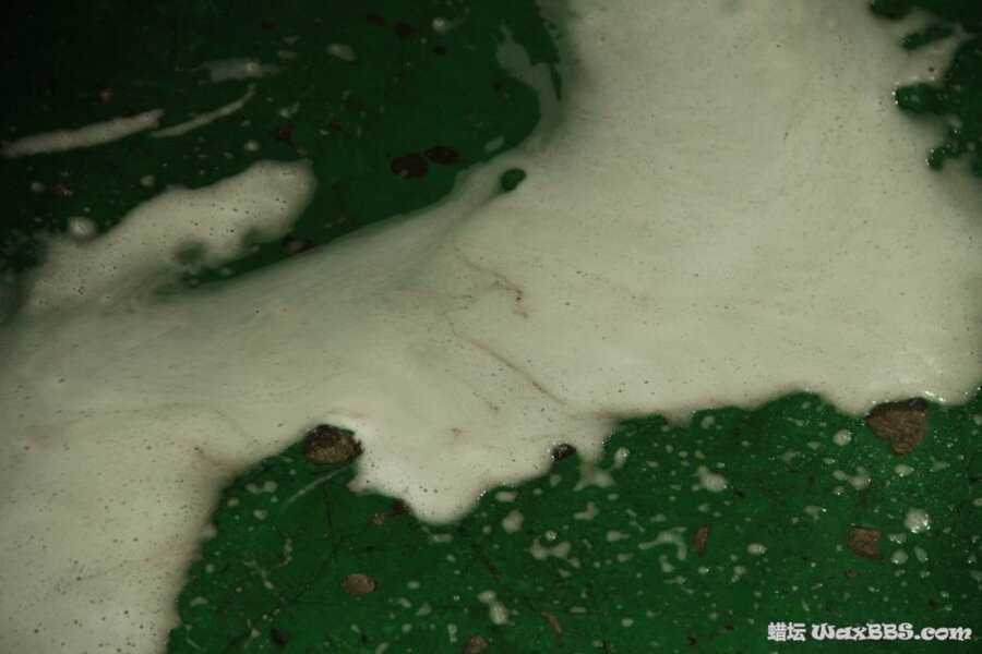

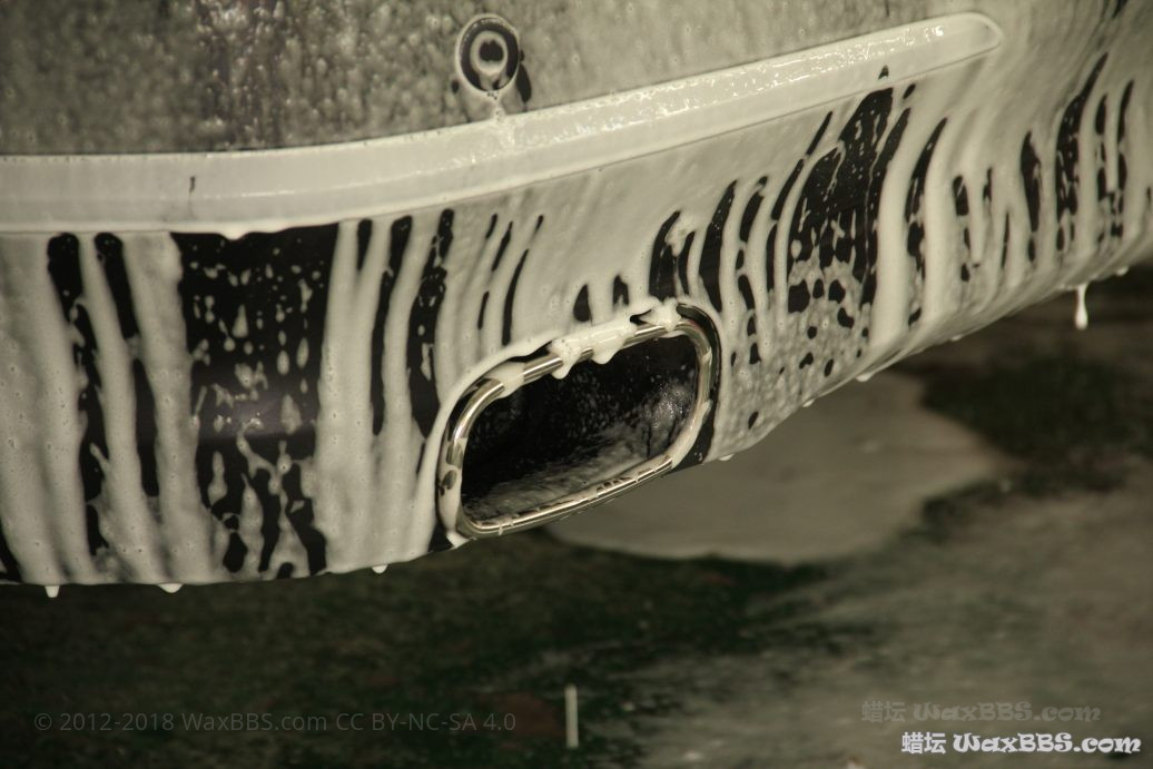

泡沫滑落后带走的铁粉。

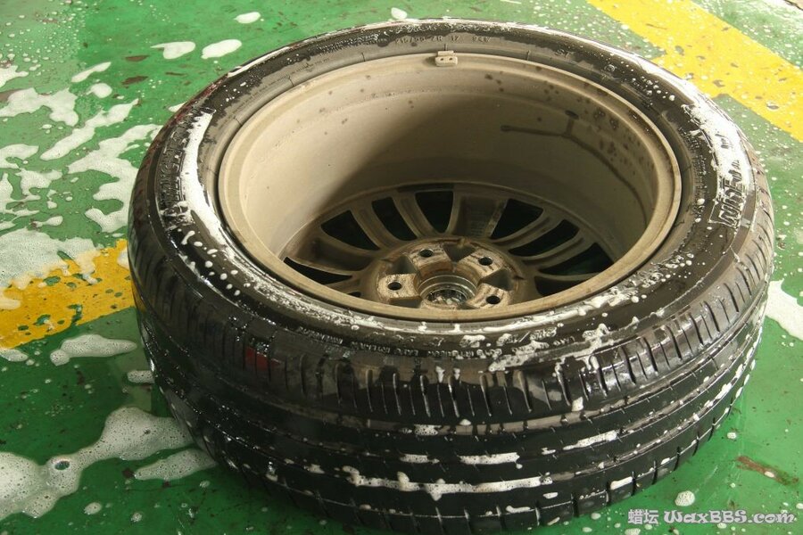

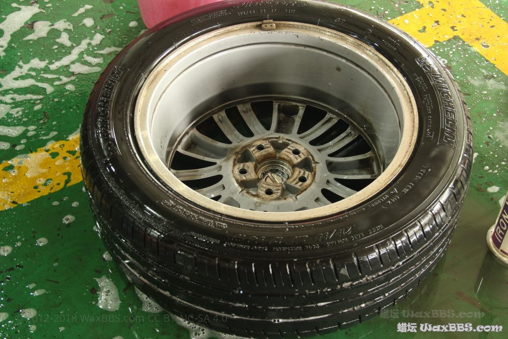

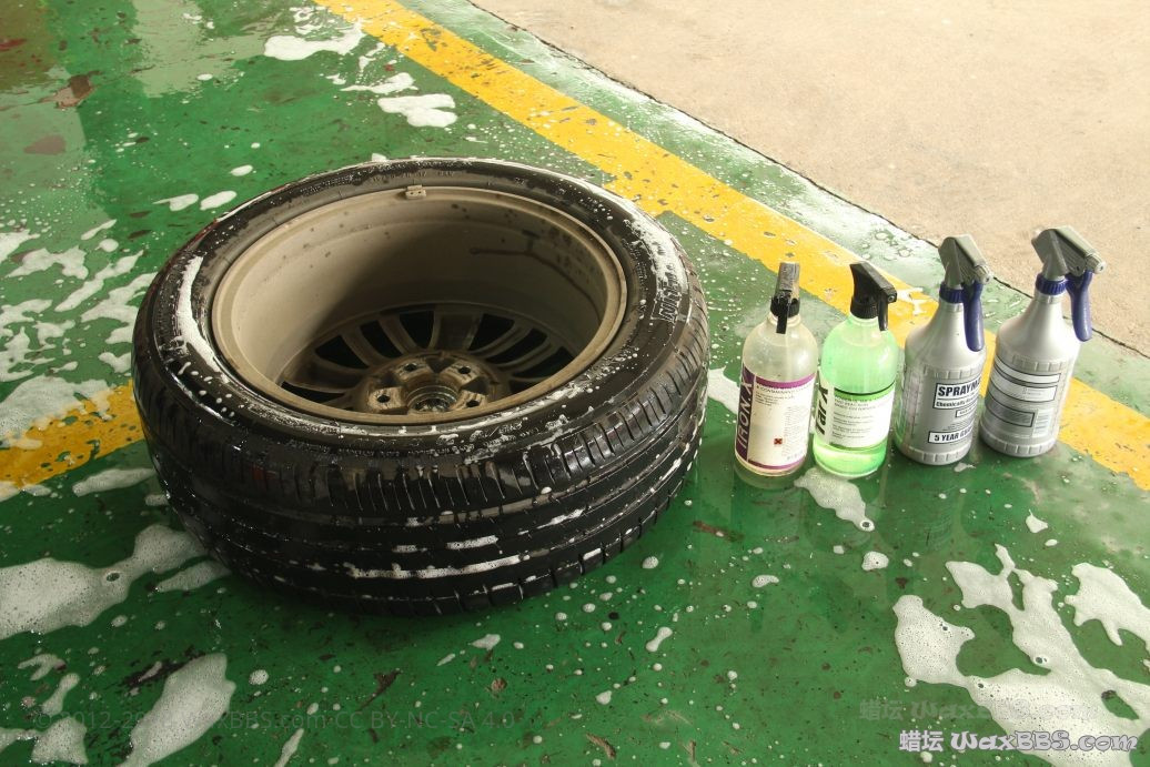

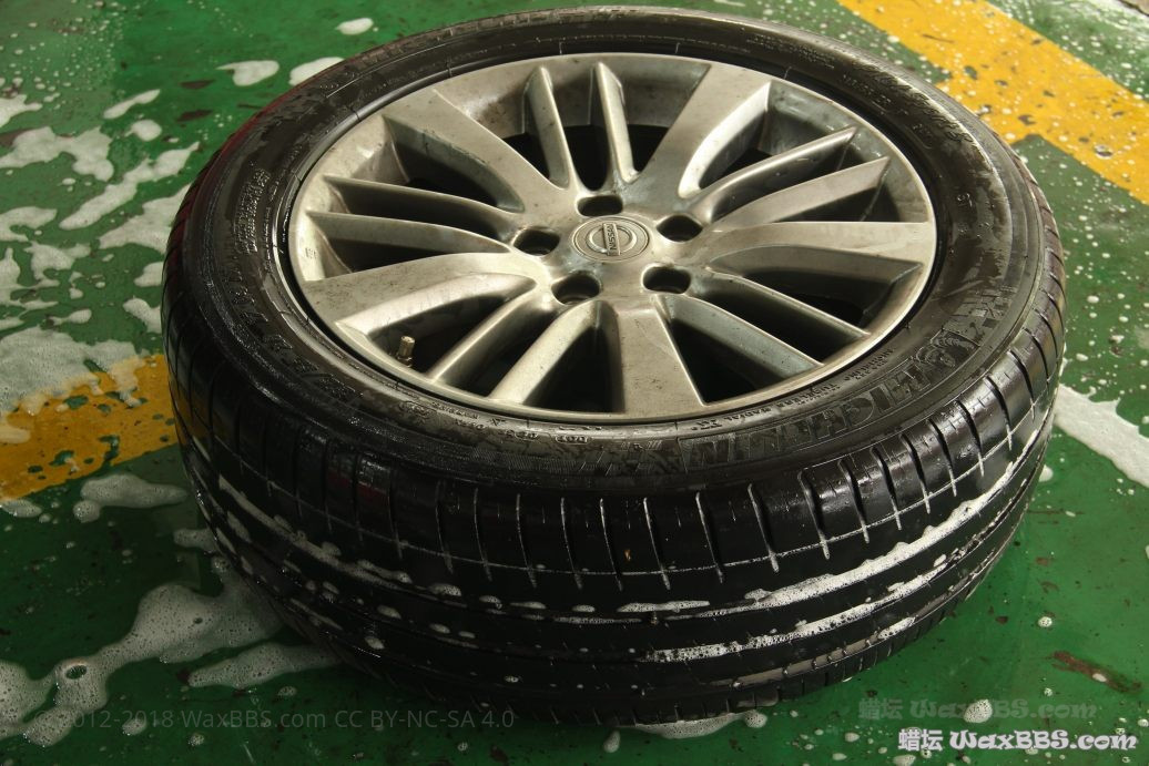

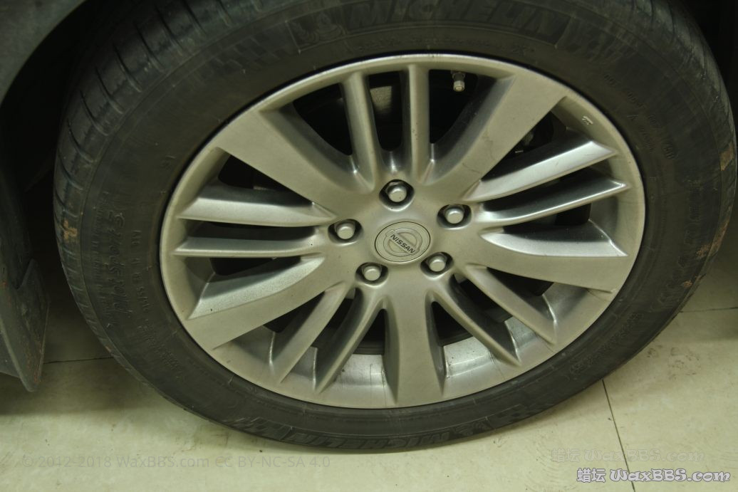

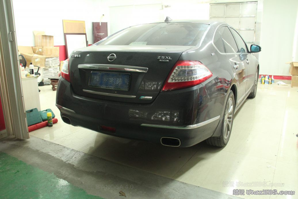

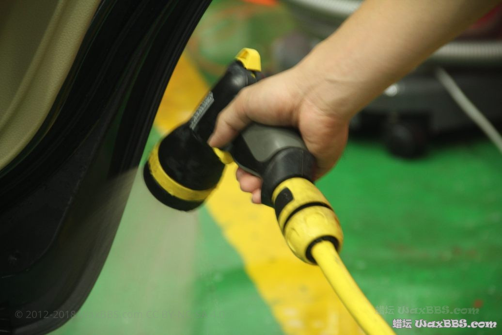

预洗完成后,用水冲净漆面,并两桶水洗车,同时清洗轮辋。这里不用考虑刹车盘温度骤变导致变形的问题,因为车已经放了两天我们才开始的作业。
初步清洗后。

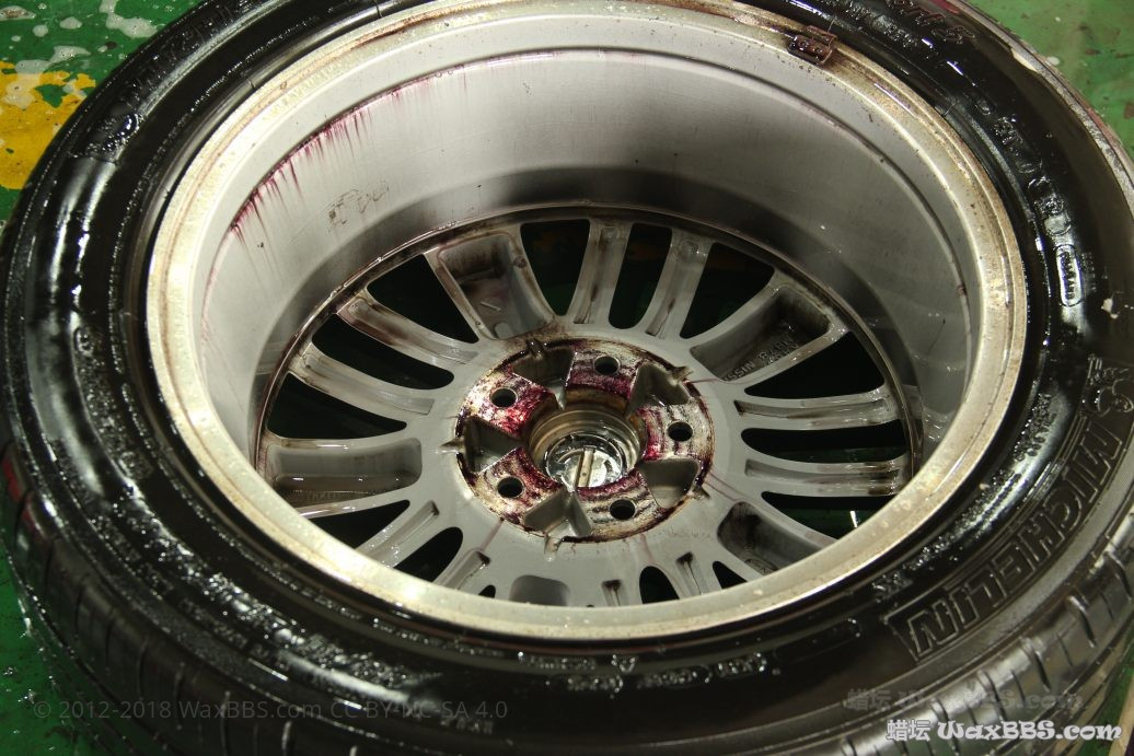

去铁粉,柏油。

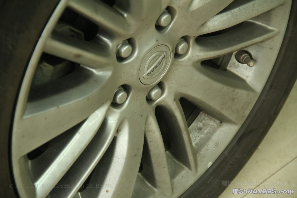

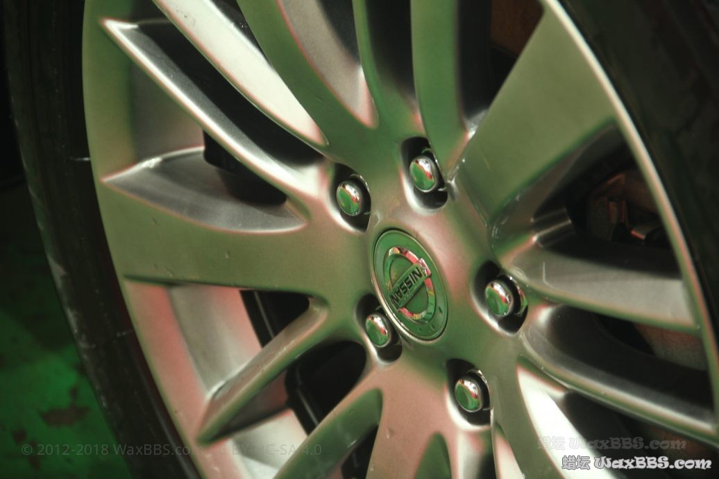

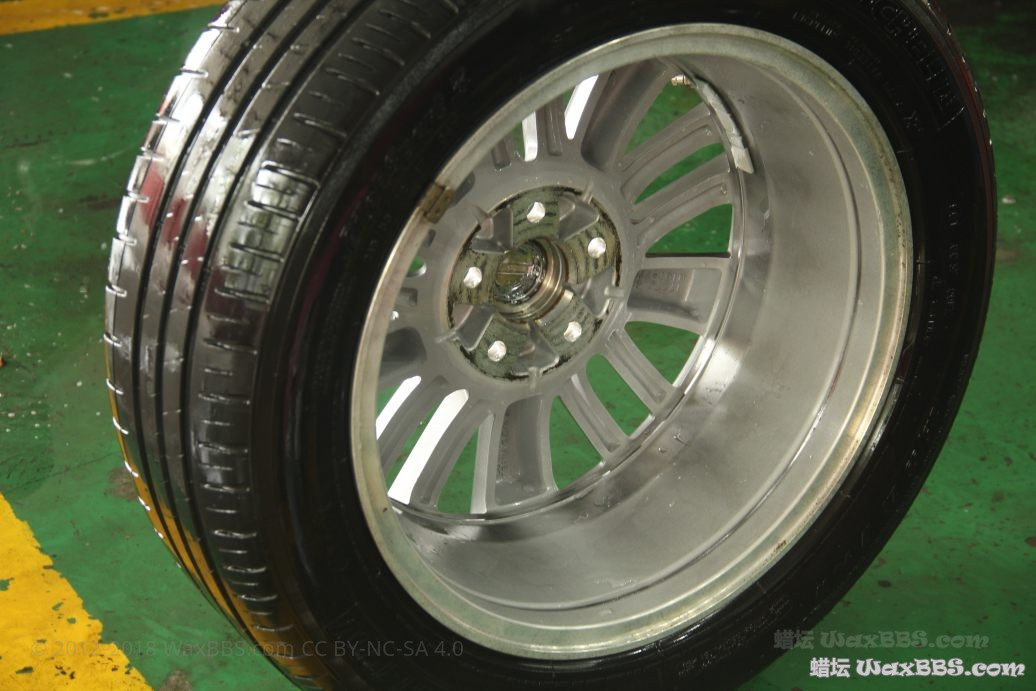

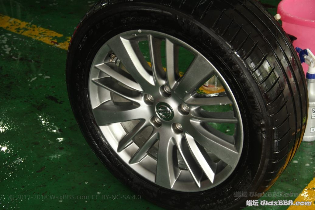

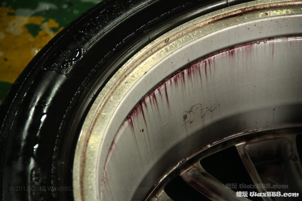

清洁后的效果,遗憾的是有部分铁锈很顽固,无法去除。

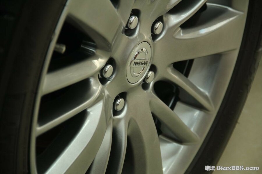

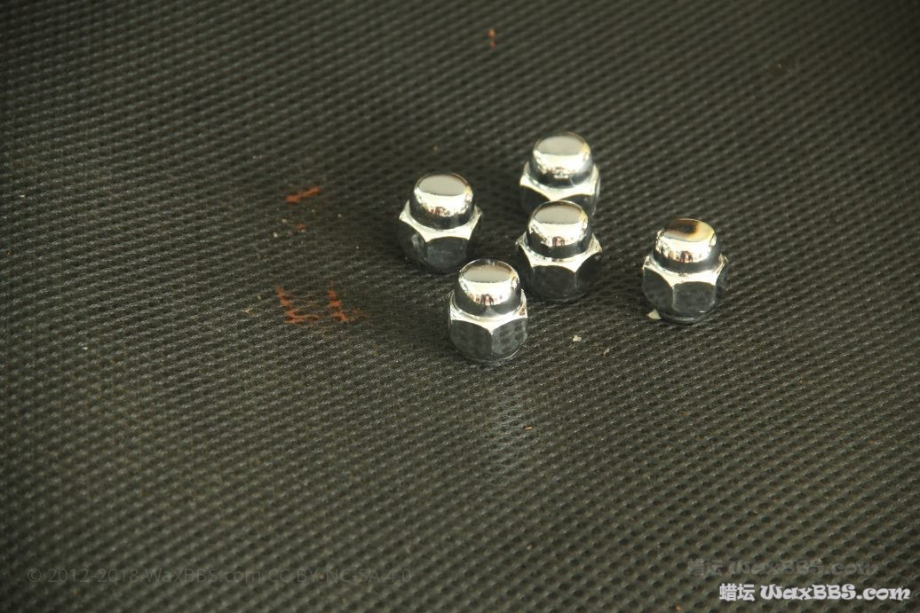

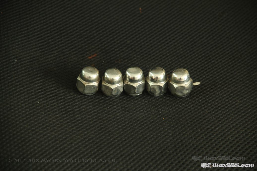

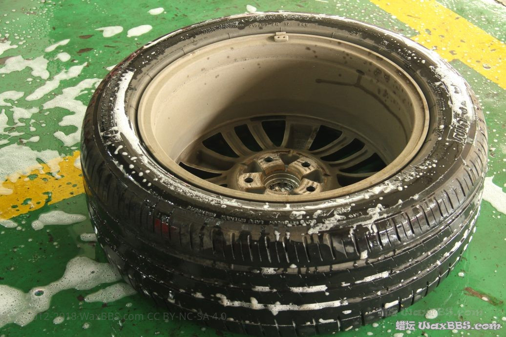

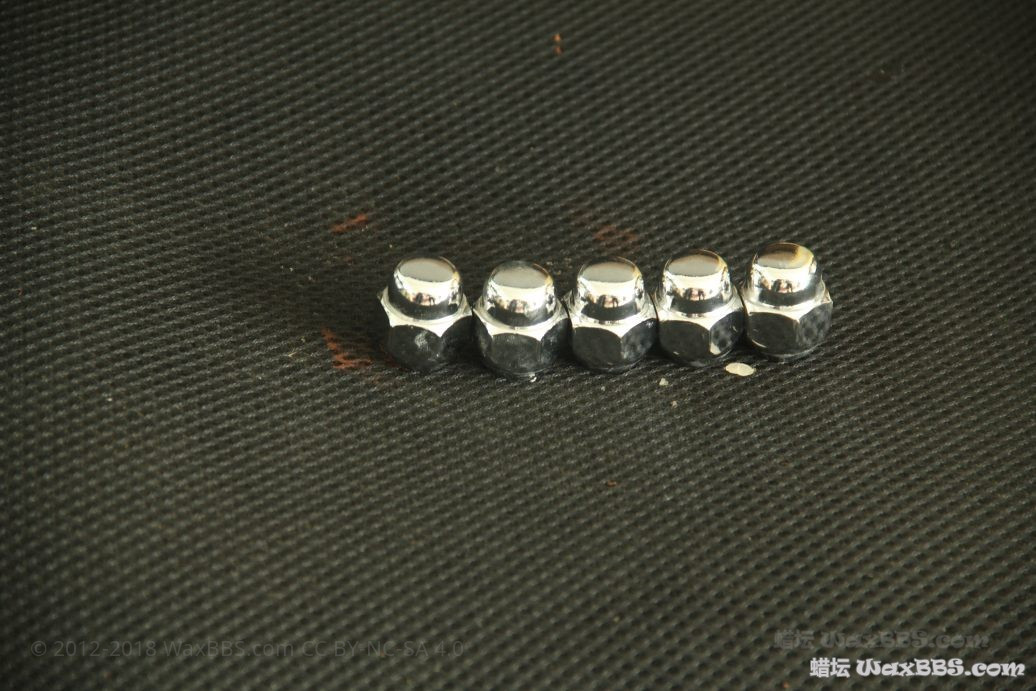

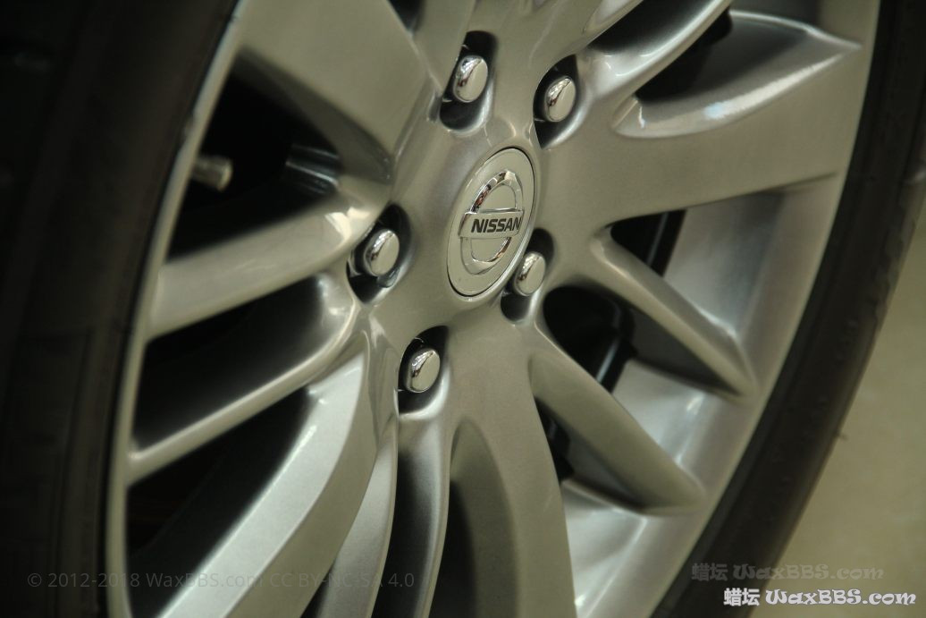

轮胎螺丝清洁前后对比。

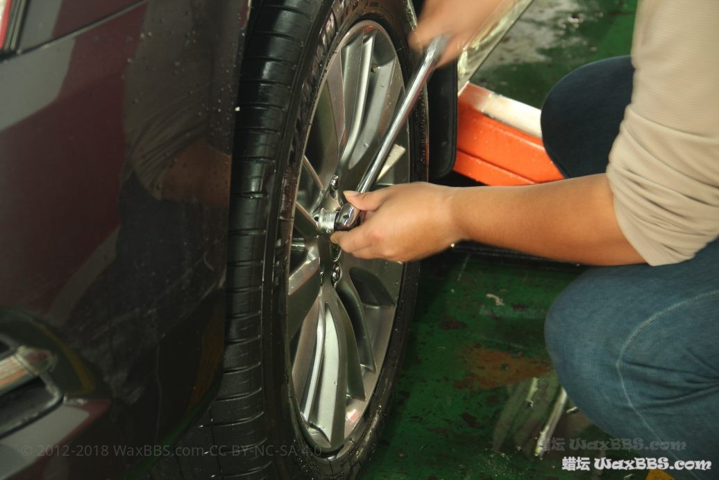

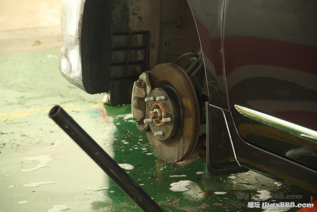

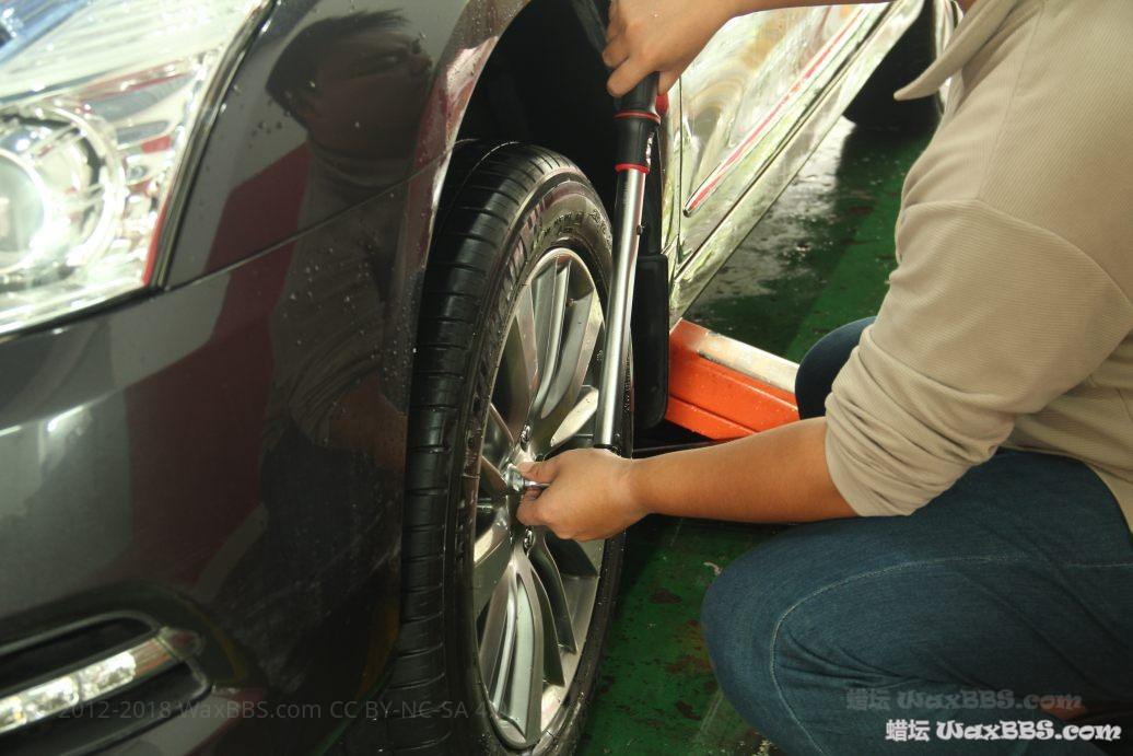

用扭力扳手将轮胎装回,再处理下一个轮胎,没有举升机的屌丝店只能这样一个一个处理,用支架总觉得有点担心,可能是强迫症又犯了。

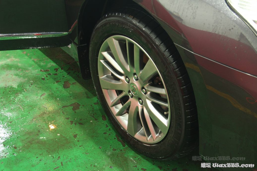

漆面两桶水已经清洁完毕,开始走粘土。车身上部问题不多,底部算是比较常见的,大量柏油。

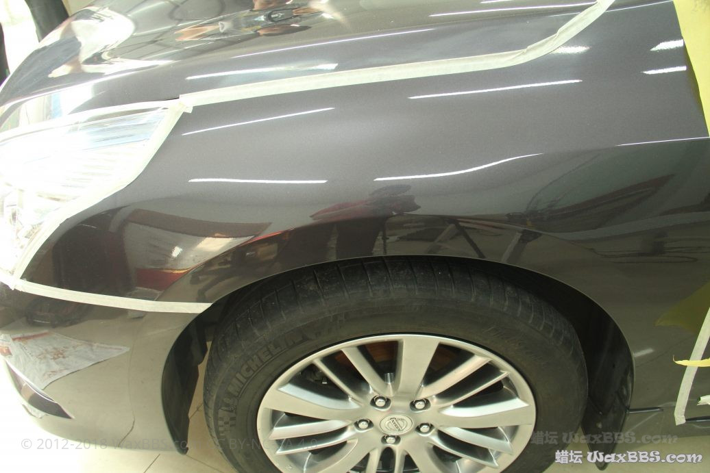

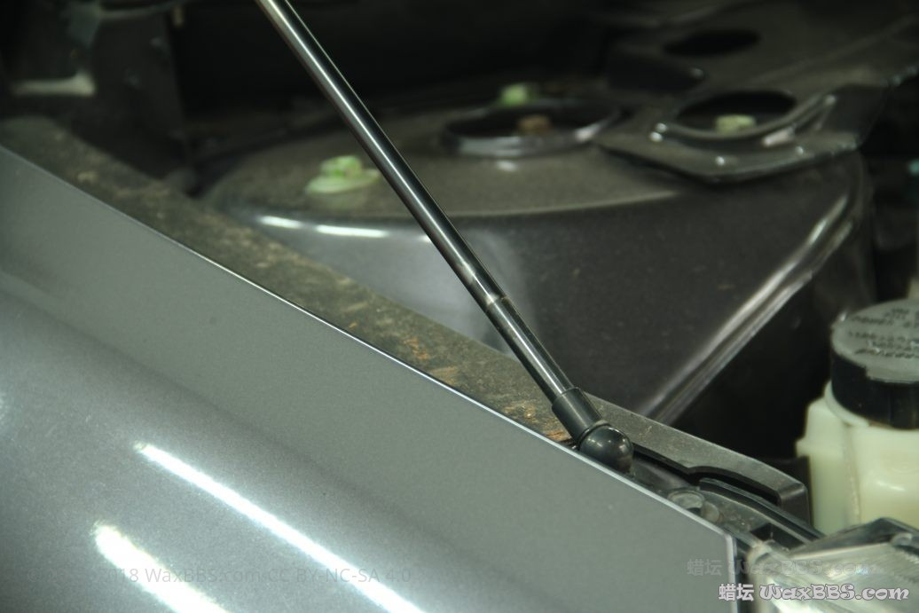

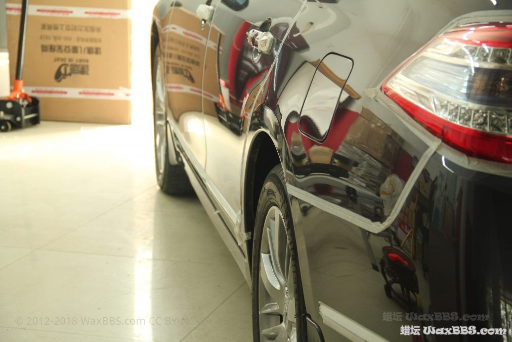

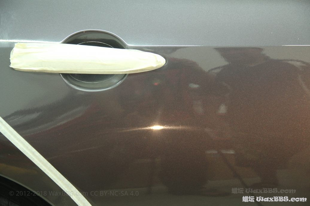

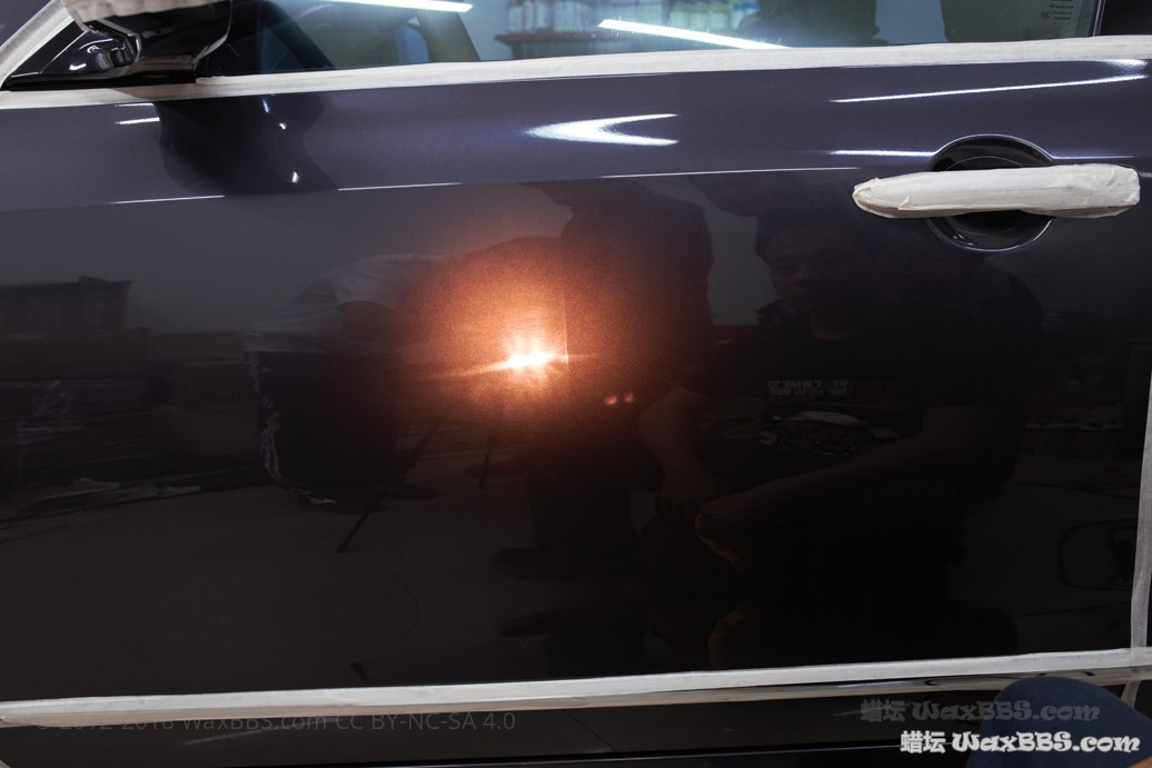

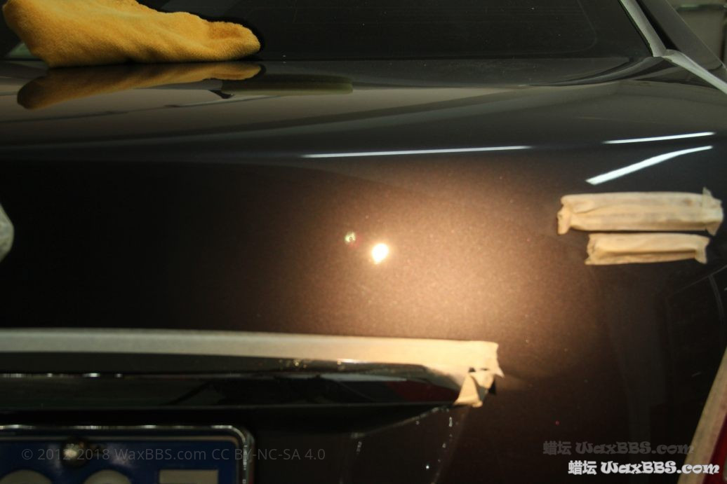

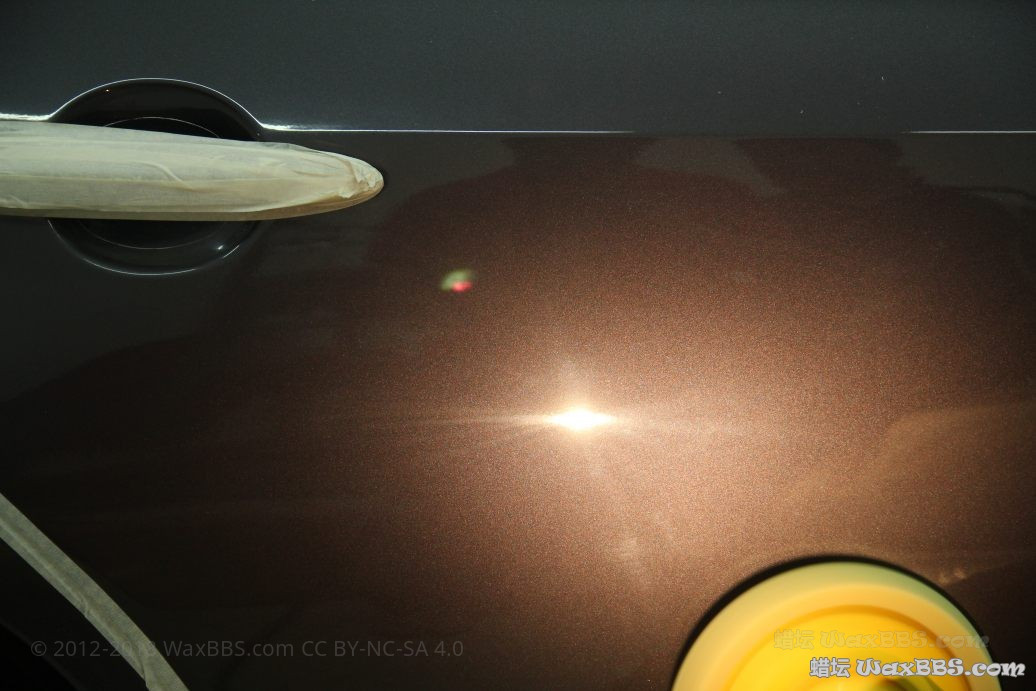

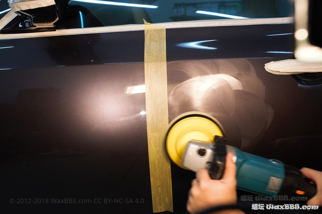

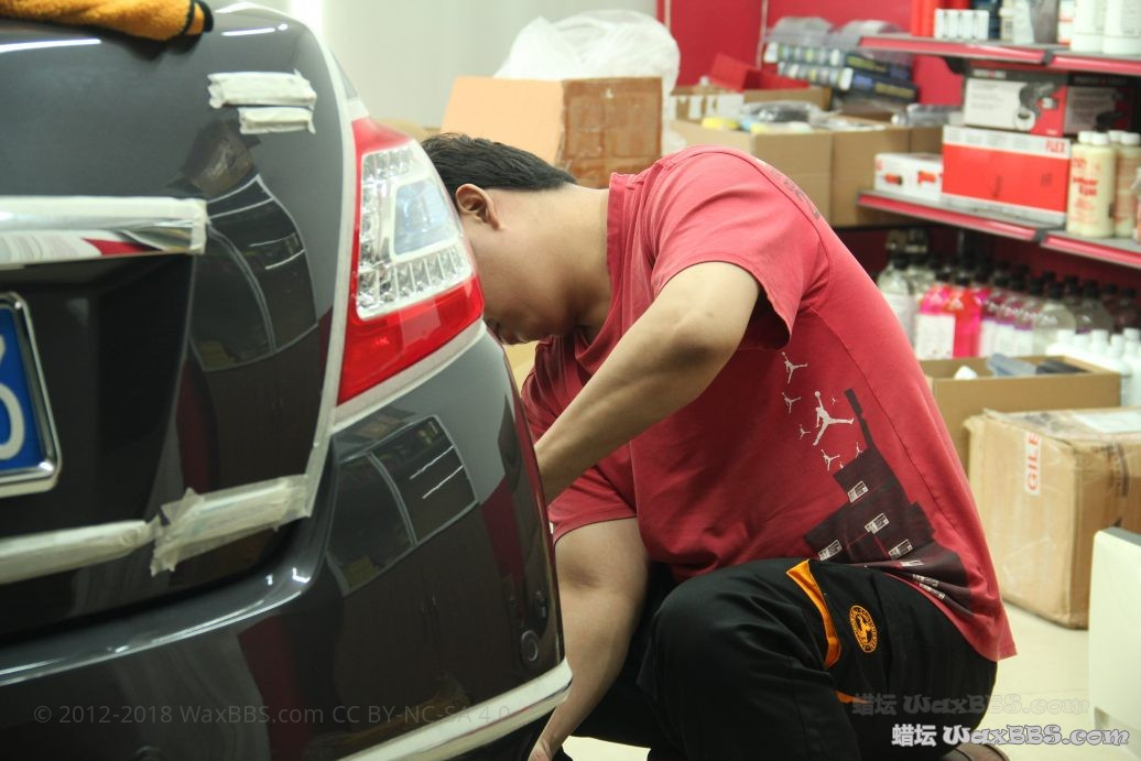

开始漆面检视,抛光工作的预备,这一次美纹纸贴的有点多,是为了解决之前研磨剂乱射,各种缝隙非常难清理的问题。
但事实上,这样做也有个坏处,就是会导致遮盖的部分漆面无法处理到,下一次我们决定少量使用美纹纸,在抛光完成后尽快清洁缝隙,看这样会不会好一些。之前还试过一个做法,就是将美纹纸尽可能靠近边缘的位置粘贴,不过在抛光过程中,容易导致美纹纸升温后胶质融化。
IMG_6883.JPG IMG_6884.JPG IMG_6887.JPG IMG_6890.JPG IMG_6891.JPG IMG_6896.JPG IMG_6898.JPG IMG_6900.JPG IMG_6901.JPG IMG_6904.JPG IMG_6906.JPG

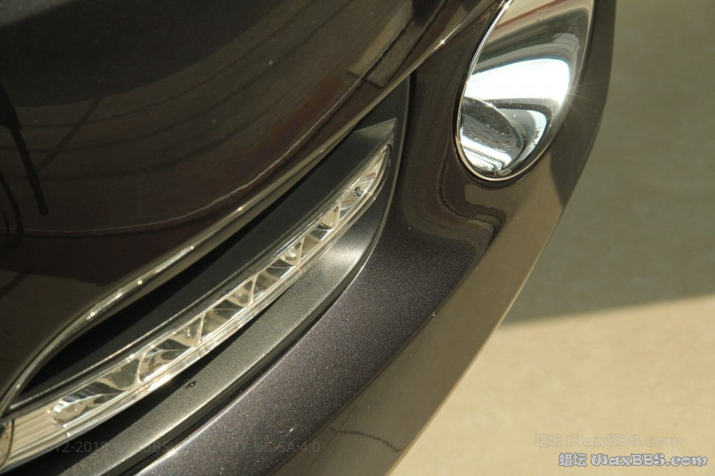

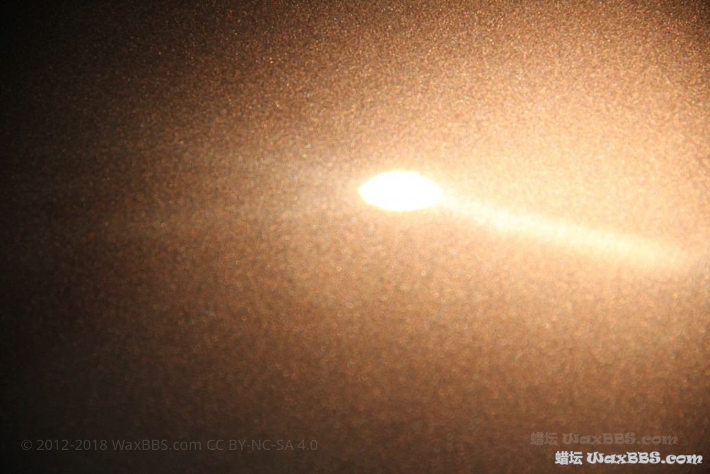

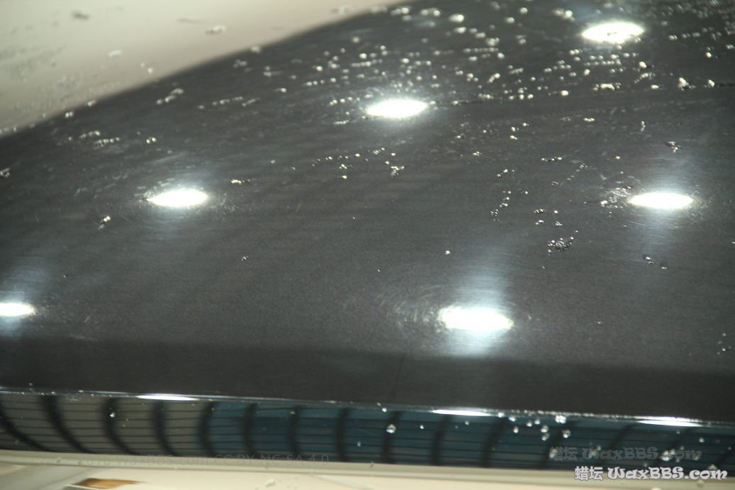

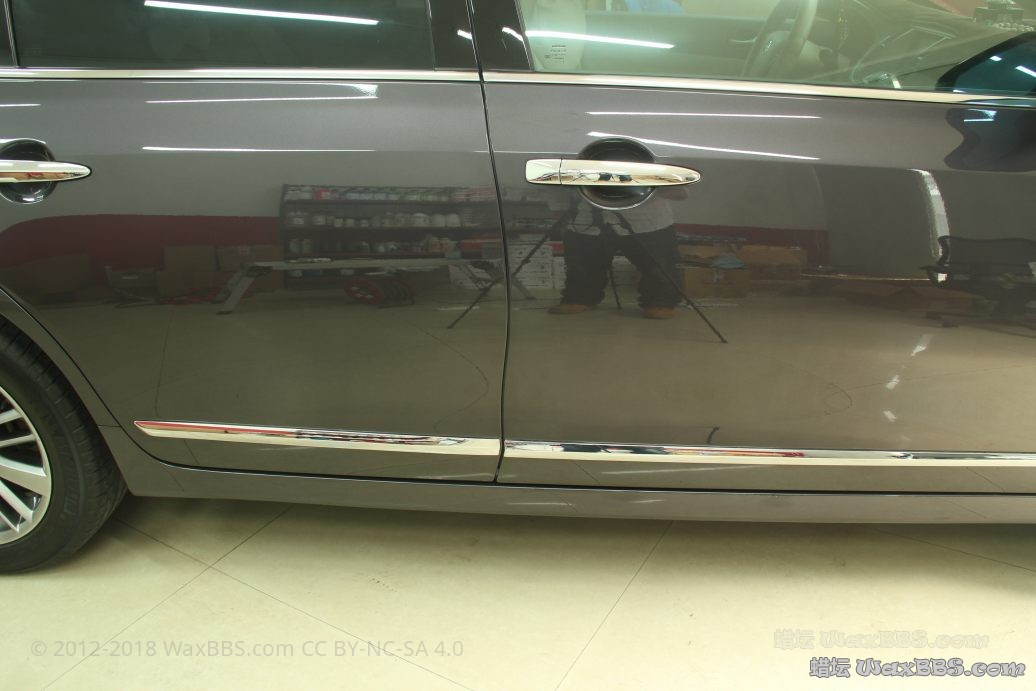

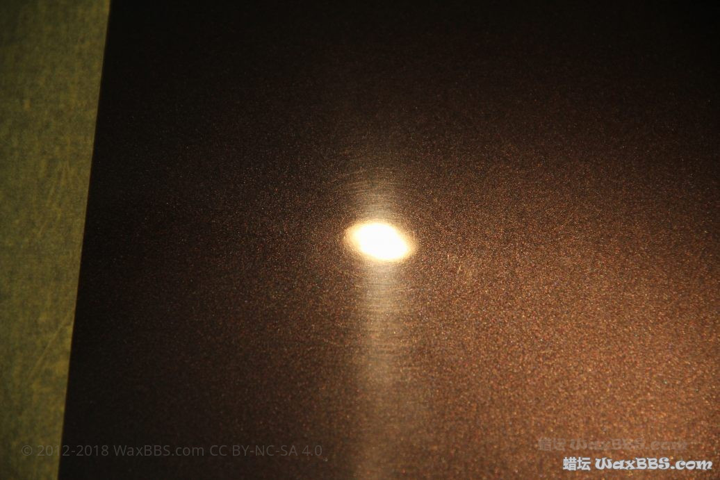

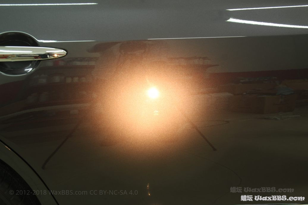

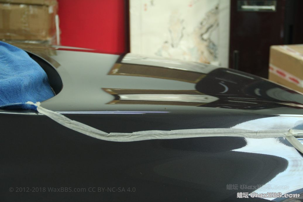

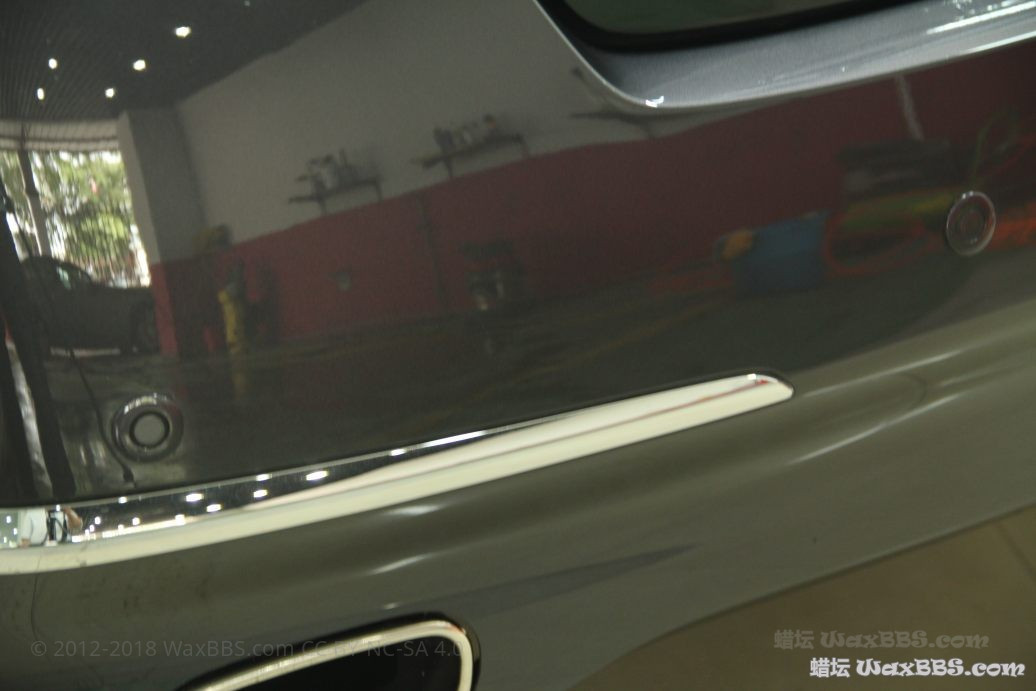

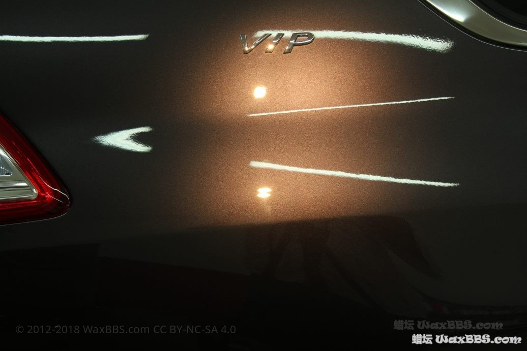

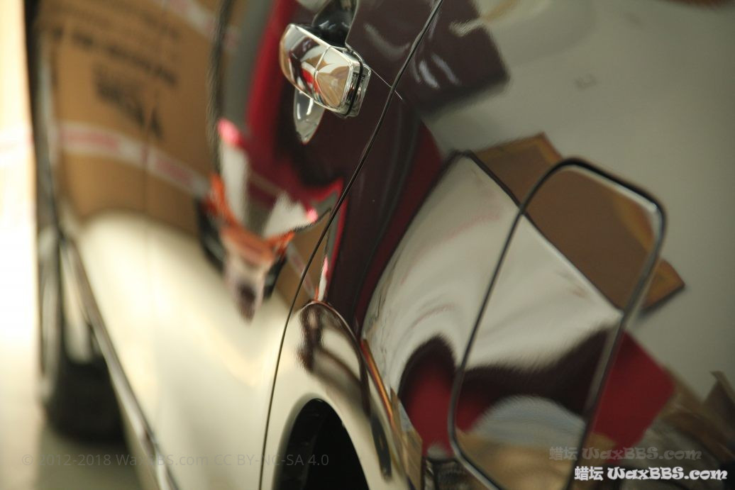

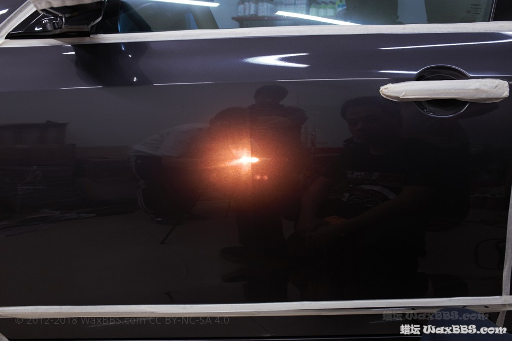

最近深感拍照水平越来越差,特别是对这种灰色啊,白色啊,金色的漆面,肉眼看到一对纹,拍照就是拍不出来。

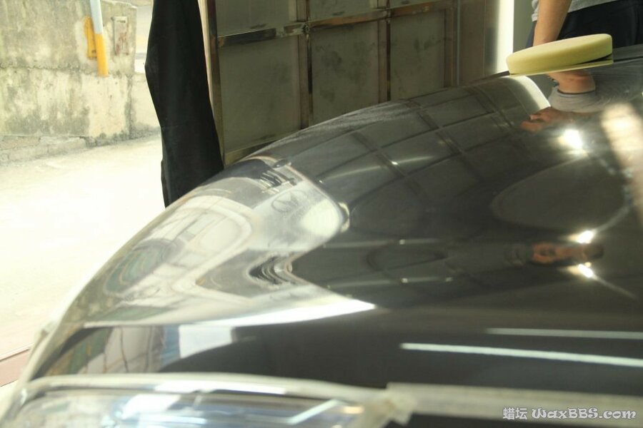

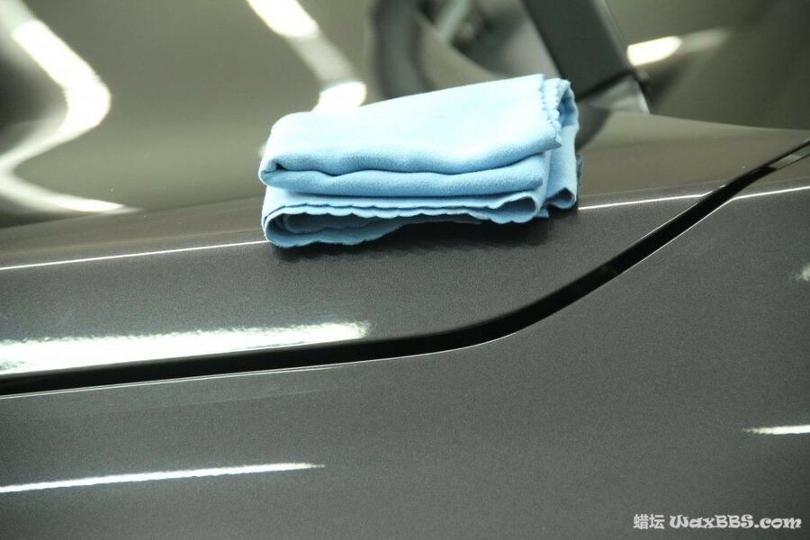

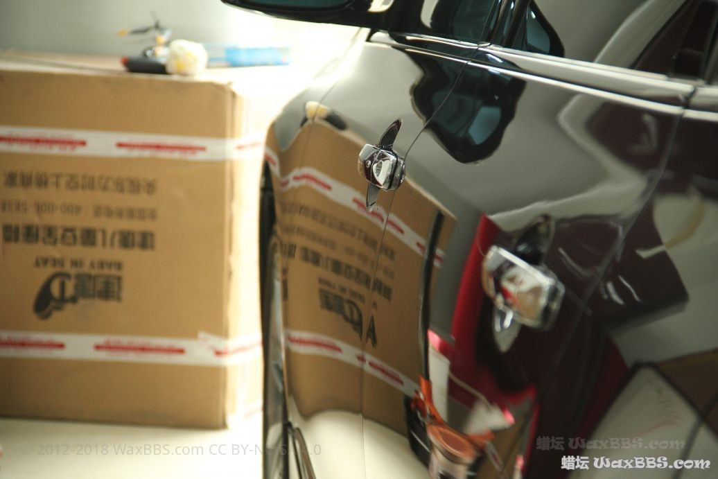

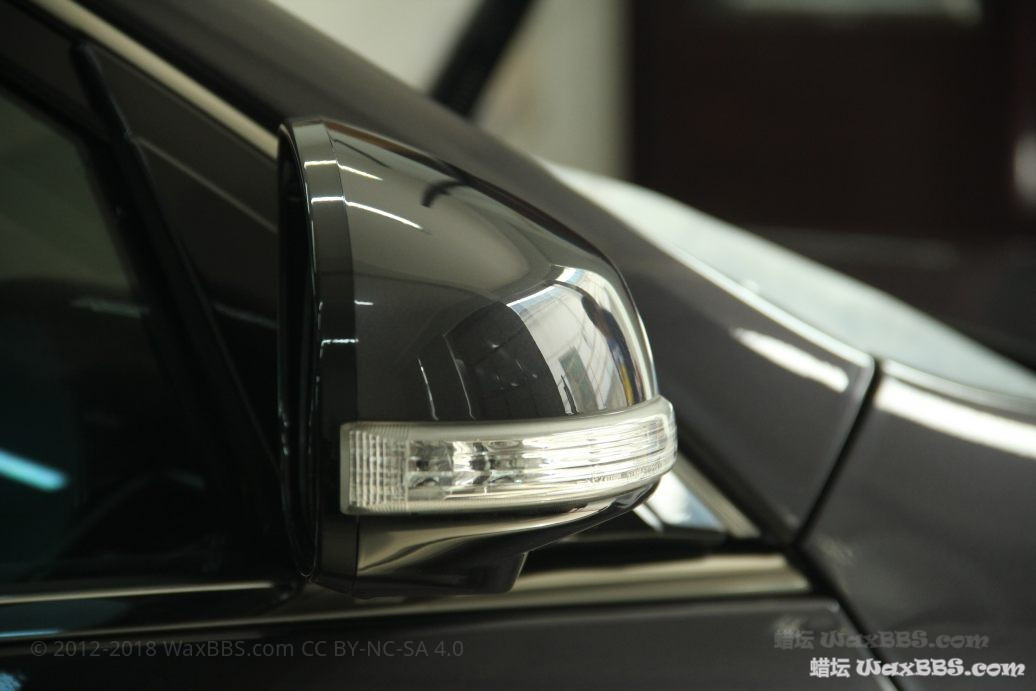

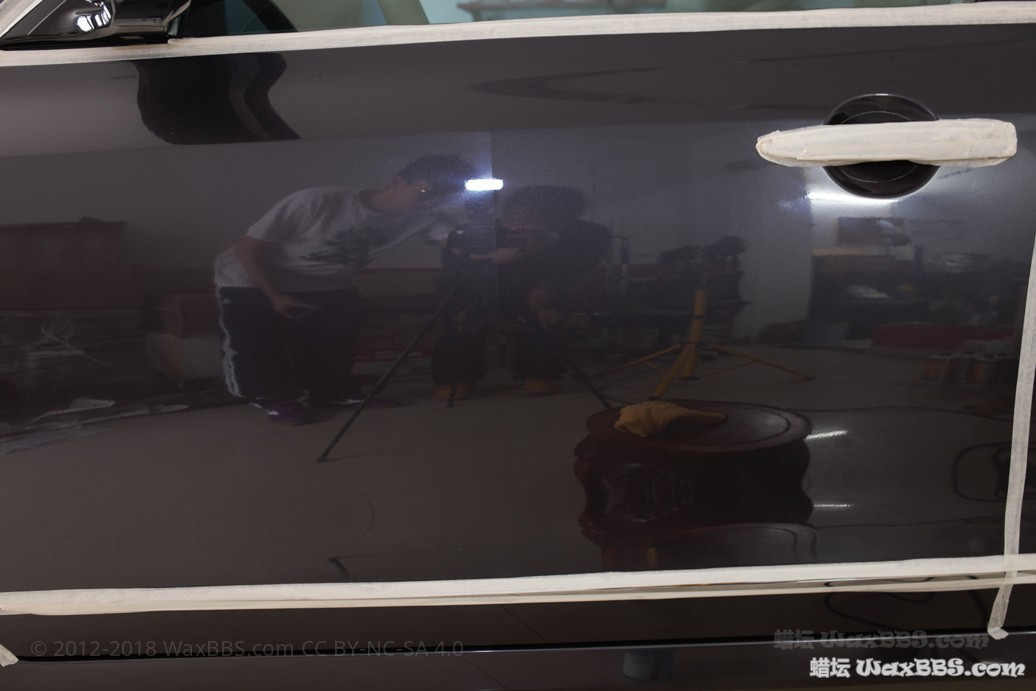

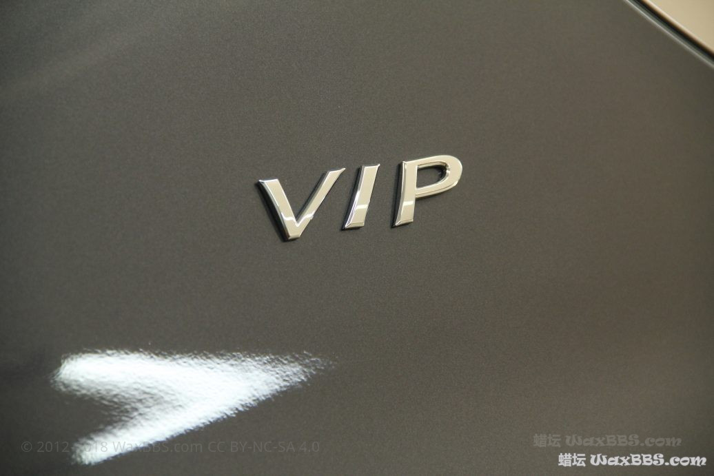

另外要提到一点,最近会看到有些会员发作业效果,经常采取下方的这种角度,其实对于营销来说,这个角度的确可以展现出漆面较为完美的效果,但事实上,下面这张图中的漆面并未经过抛光,同样在侧面看起来是个镜面效果,我的意思是,作为专业店家,或者希望成为专业店家,首先要学会直观的面对漆面的缺陷,而不是想办法去掩盖。

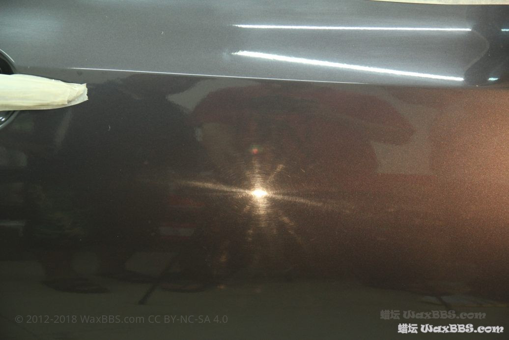

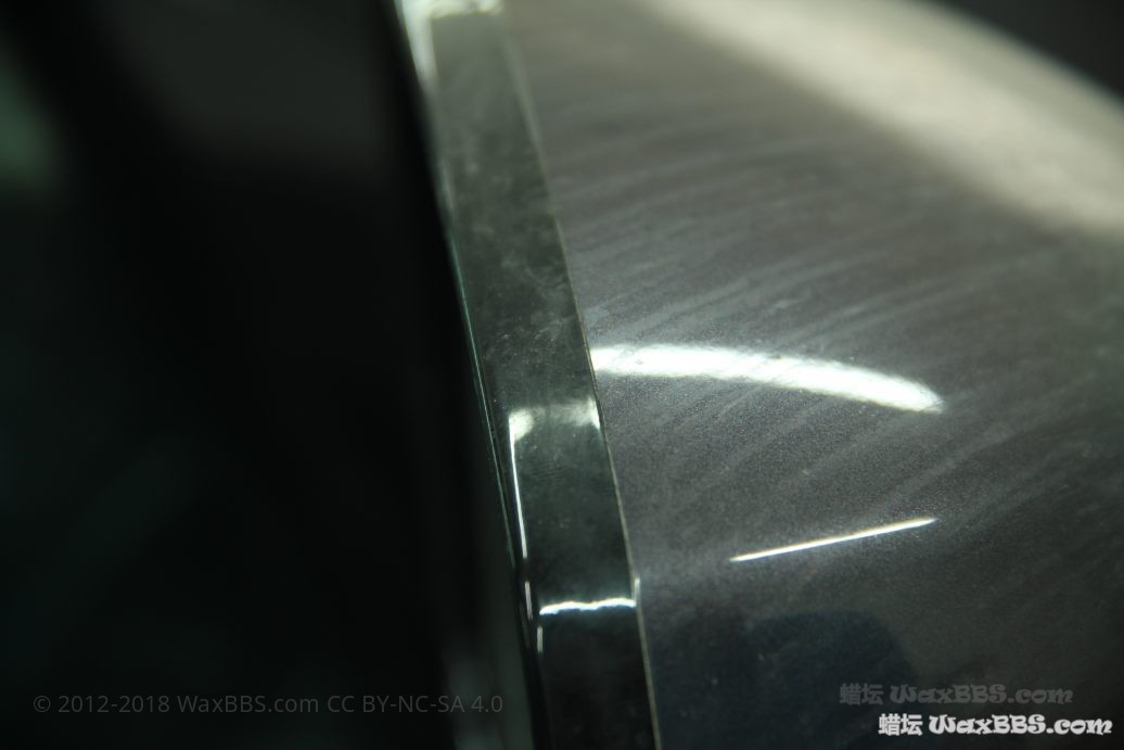

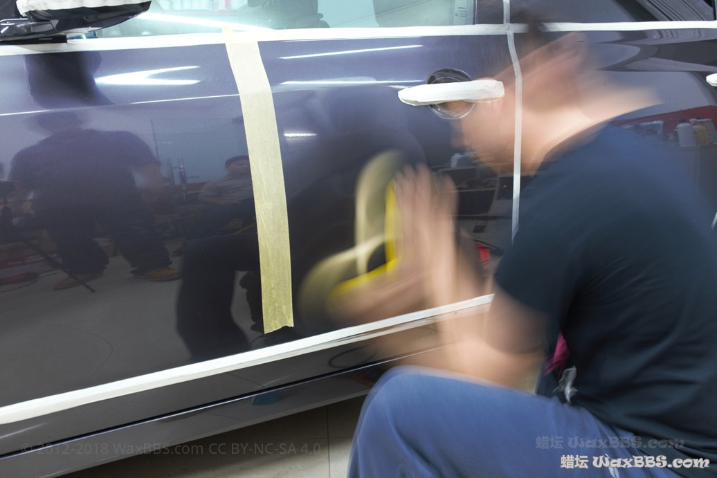

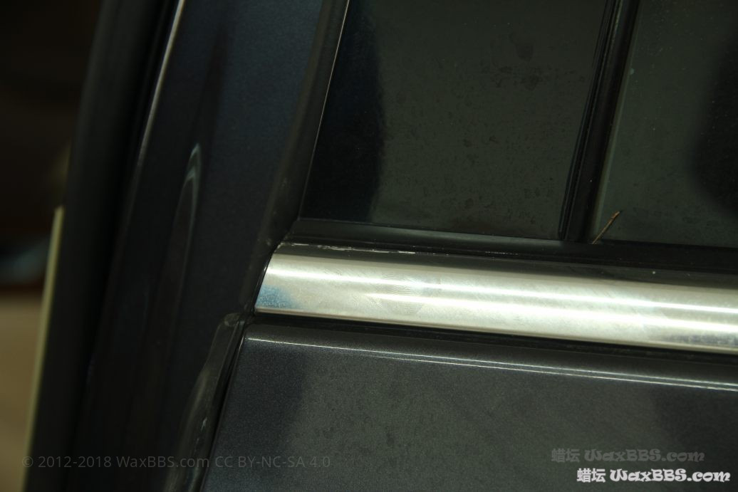

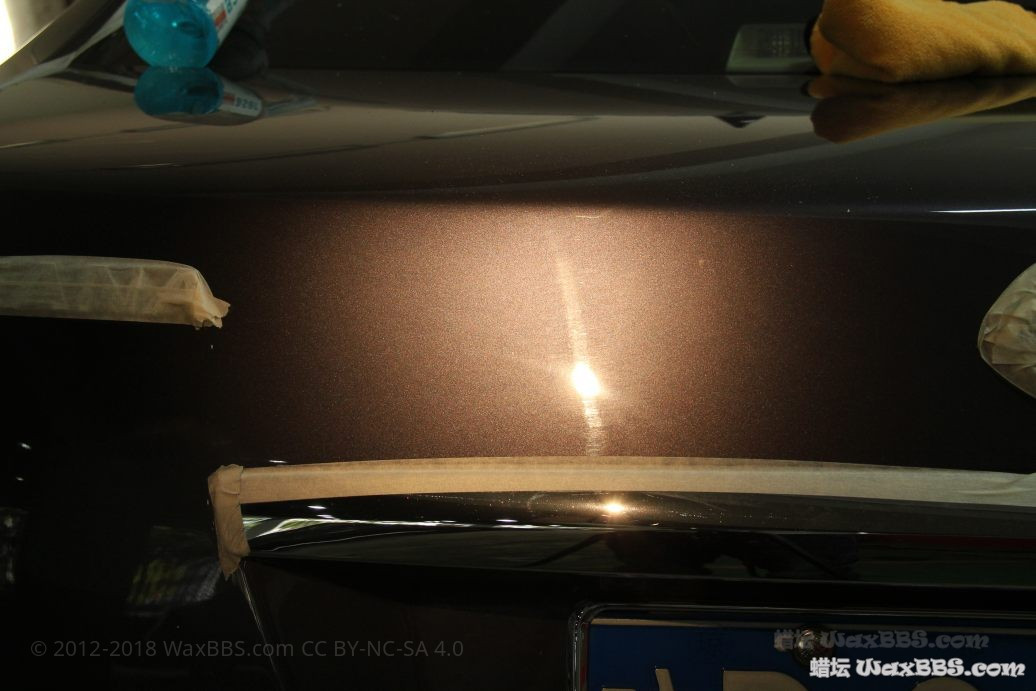

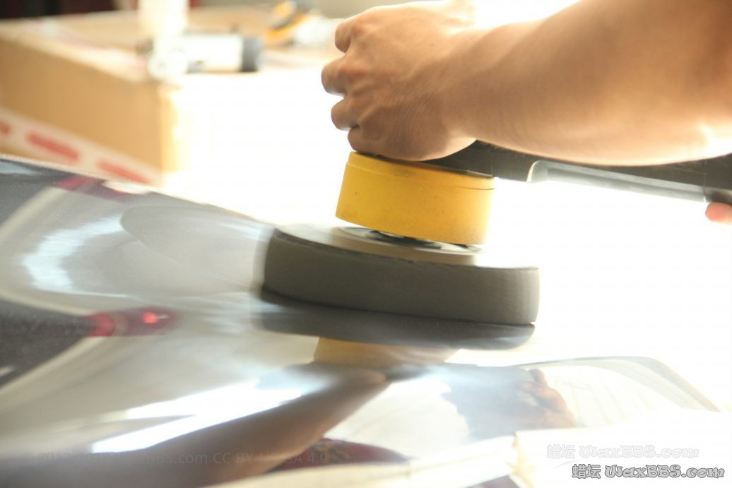

采用的抛光方式,是RO+LC Yellow Cutting Pad+M105, 部分位置RO+LC White Polishing Pad+PF2500,最后使用DA+LC Black Finishing Disc+Wolfgang Finishing Glaze收尾。

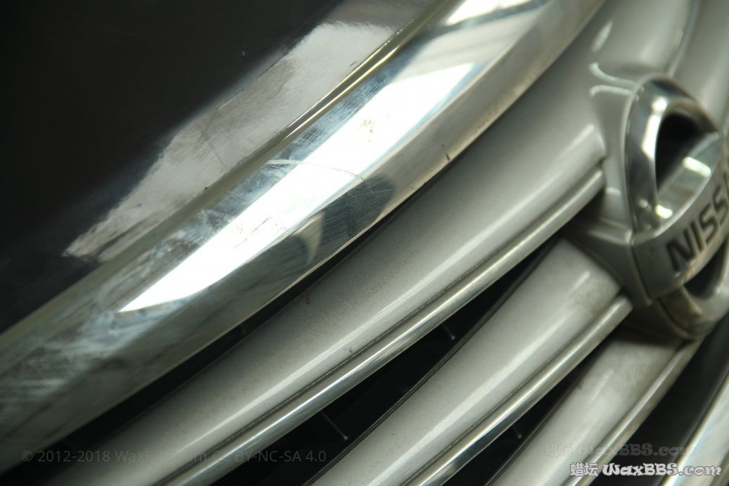

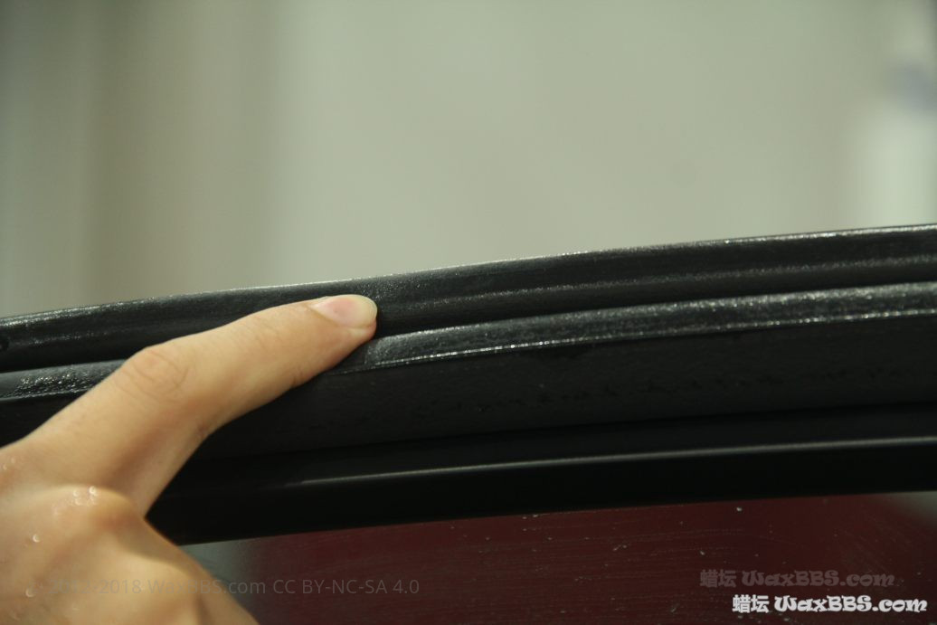

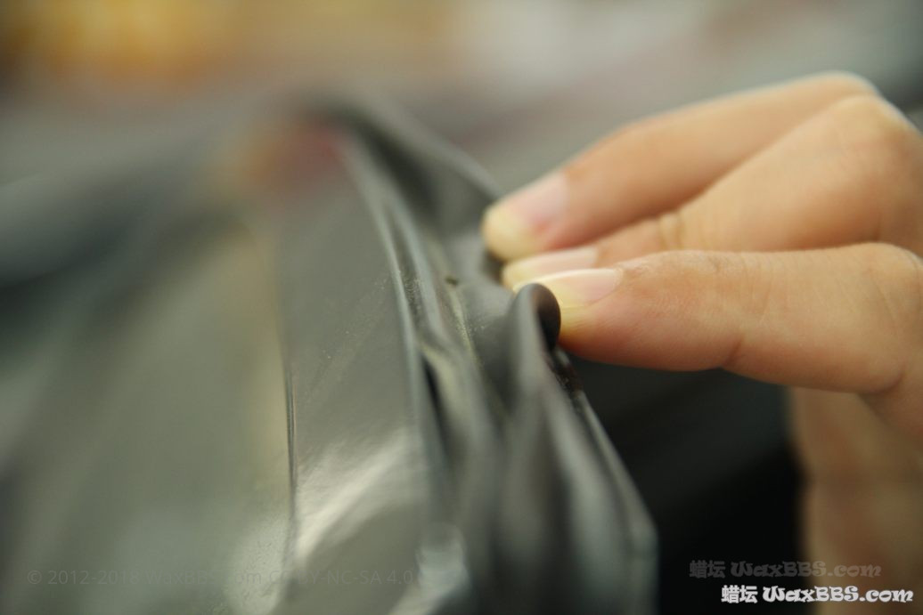

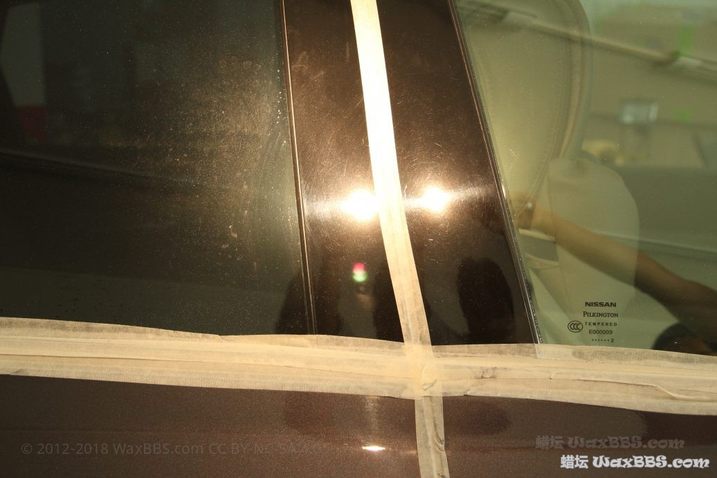

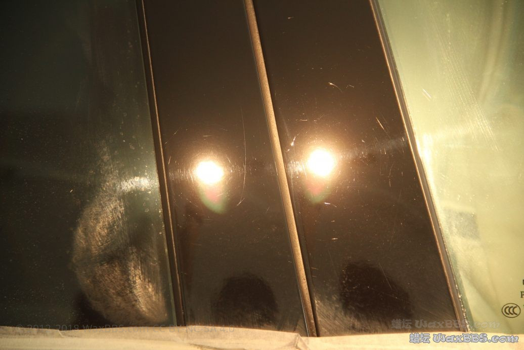

这个B柱部分,比较无能为力,有些很粗的划痕,有点不敢下手,希望各位前辈可以指导一下,是否可以完全做到镜面而不会抛穿,或者是只能这样而已了?

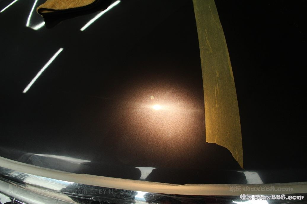

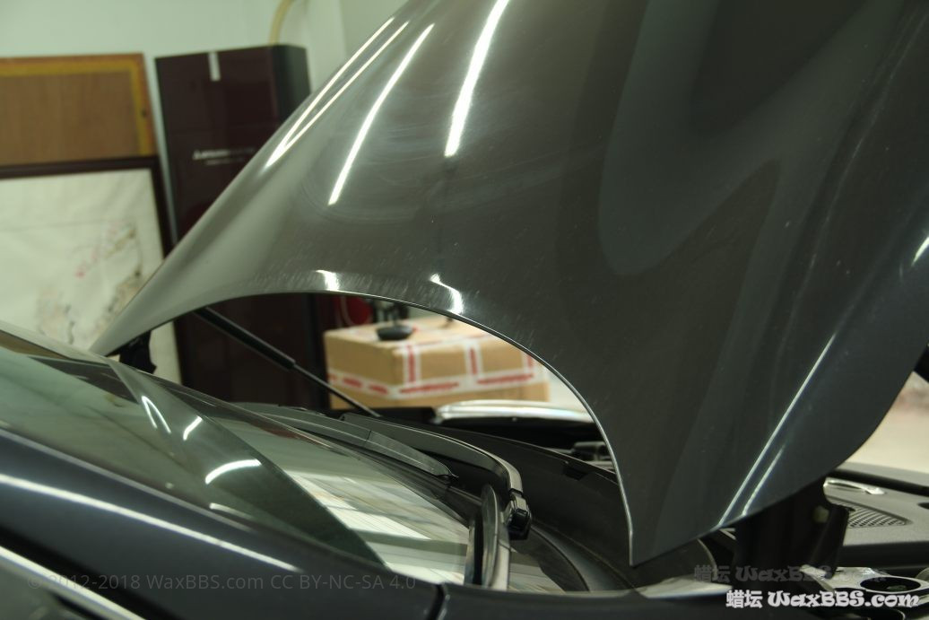

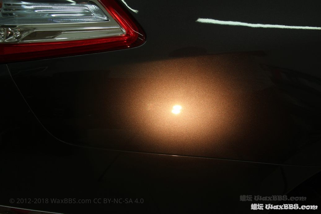

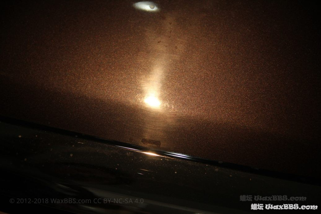

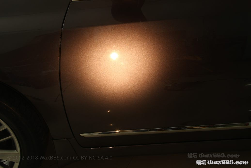

经过初步研磨/抛光后留下的炫光纹。
IMG_6893.JPG IMG_6894.JPG IMG_6895.JPG IMG_6897.JPG IMG_6910.JPG IMG_6911.JPG IMG_6888.JPG

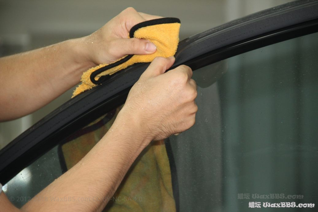

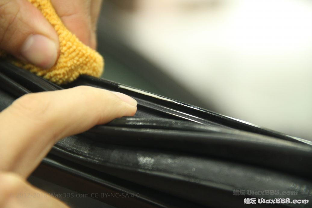

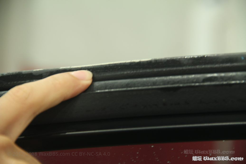

抛光工作完毕,先初步用超纤布清理部分缝隙,准备二次清洗,这里不直接清洗,是担心缝隙中的研磨剂沾水后,如果清理不当,会对未来清理造成更多困难。
IMG_6913.JPG IMG_6914.JPG IMG_6915.JPG IMG_6916.JPG IMG_6917.JPG IMG_6918.JPG

这一张充分展示了我们师傅的强悍抛光技术,连相机的快门都无法清晰的捕捉他的运动轨迹。

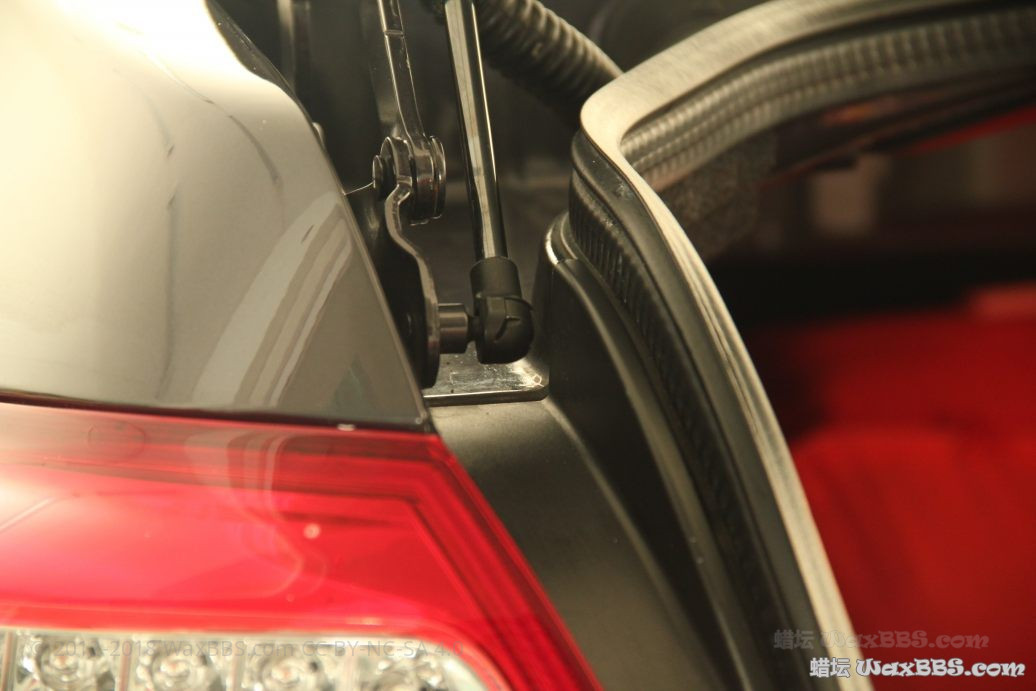

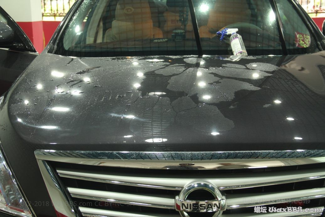

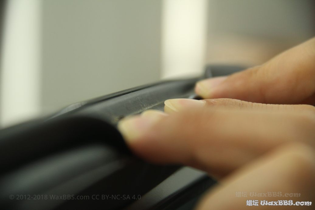

在镀膜前我们再次检查部分细节位置是否未清洁干净,没办法,手艺没那么精湛,只能用心多检查。

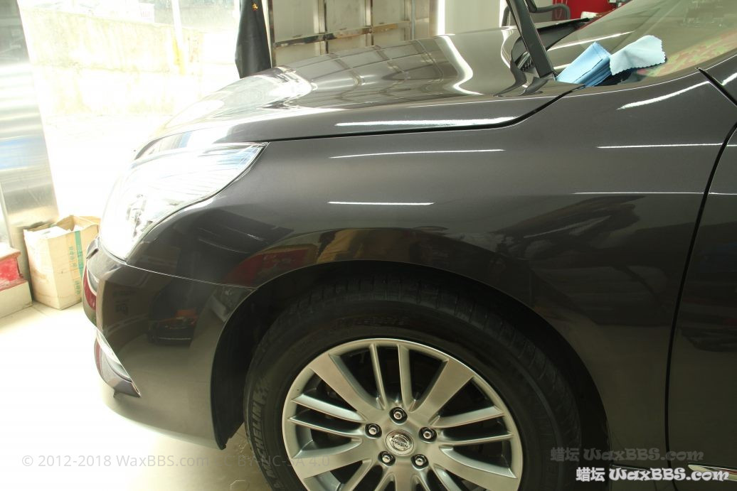

看看这张,是否从这个角度看,与抛光前并没有太多的差别呢?

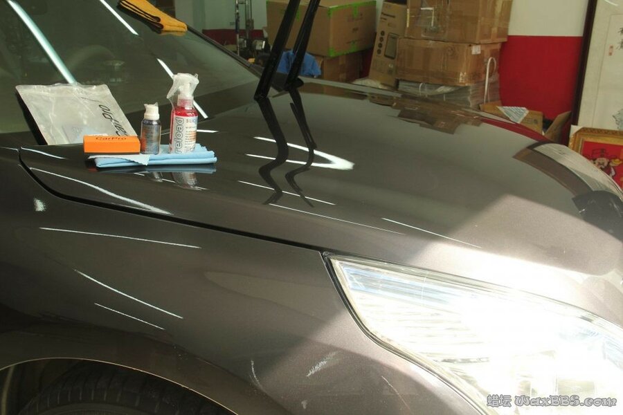

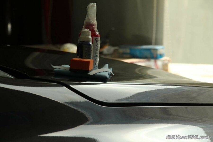

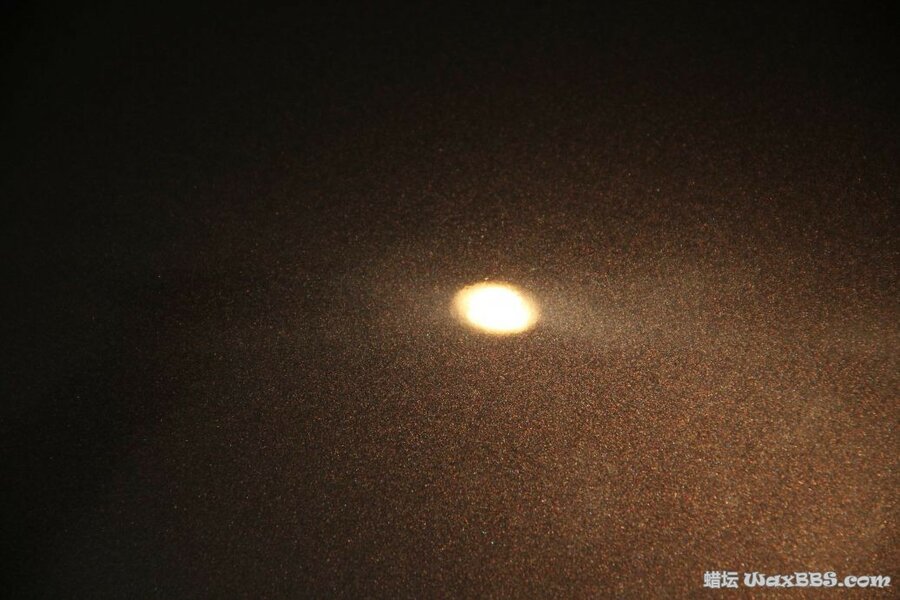

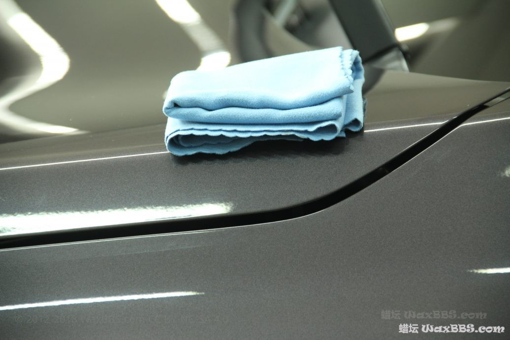

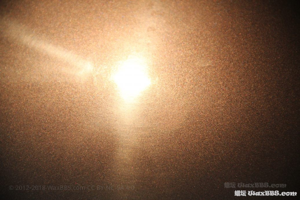

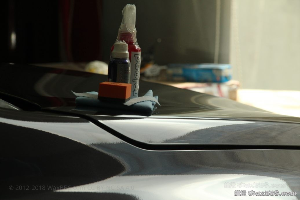

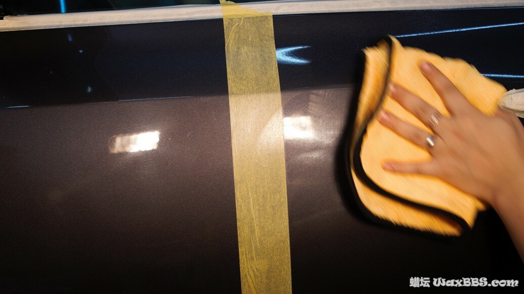

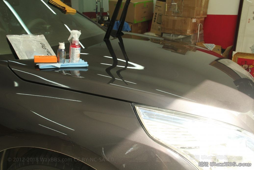

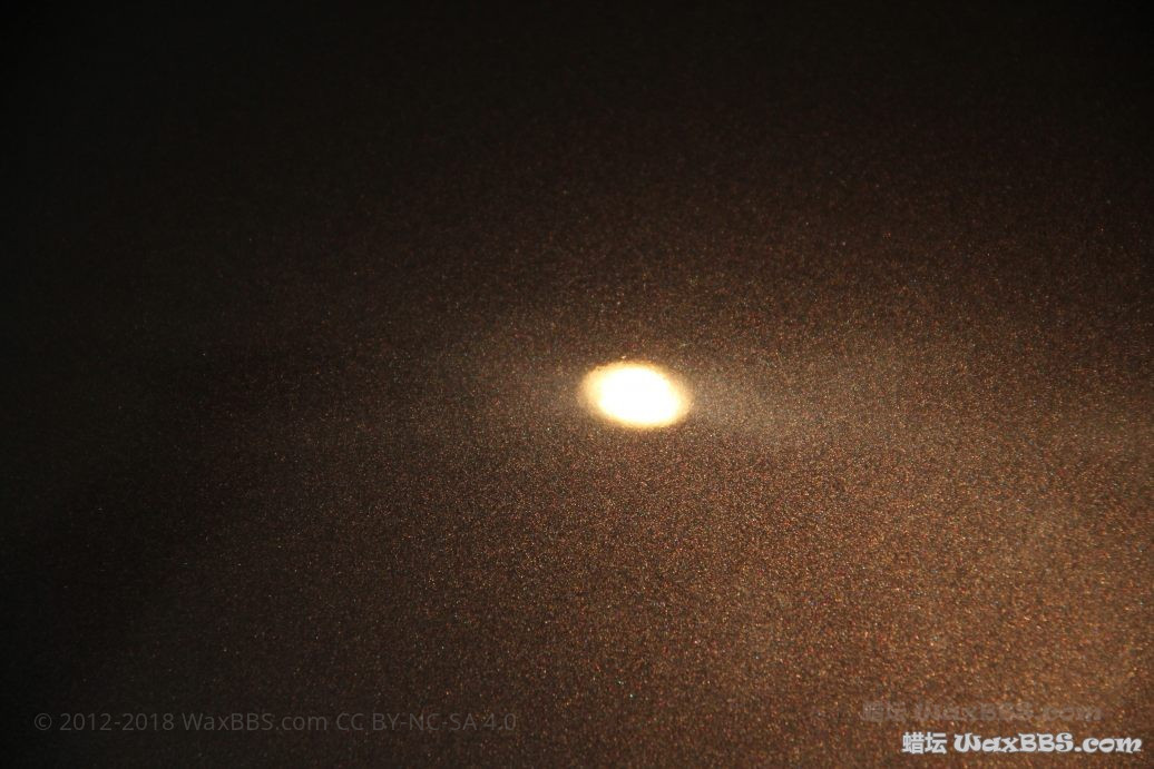

镀膜作业开始,这里给大家提示,有条件的话,镀膜干燥擦去时,一定要用合适的灯光来检查是否有蜡影,否则完全固化后,会影响美观。从下图中可以看出,有的位置在没有直射光线的情况下,是看不出蜡影的,但如果使用捕纹灯来检查,就会发现蜡影的存在。
IMG_6947.JPG IMG_6950.JPG IMG_6955.JPG IMG_6956.JPG IMG_6964.JPG IMG_6965.JPG IMG_6966.JPG

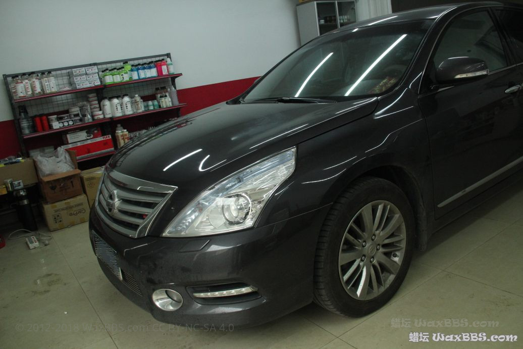

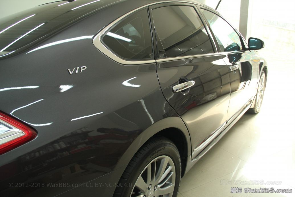

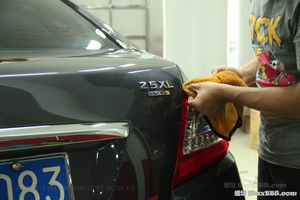

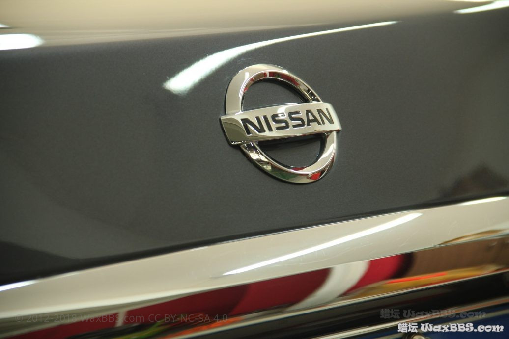

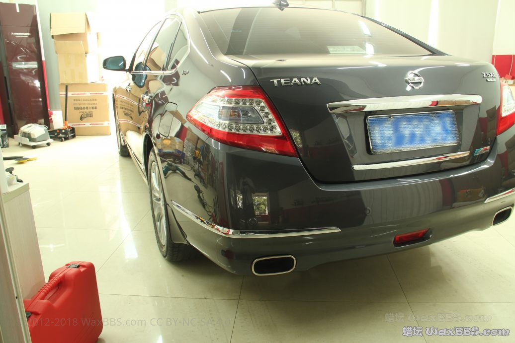

完工。已经累趴,不想再照了。
欢迎各位批评,指正,提出问题和宝贵意见。

不知道天籁的B柱是什么材质,但从照片上看貌似跟我的车材质差不多,这种材质不是漆面,应该抛不穿吧?
我的车我抛过,使劲抛啥事没有,但是非常容易再次产生划痕~
421
这个是谁?2个基佬变成3个了……越来越混乱了{:42:}
话说,天籁的b柱记忆中是那种贴上去的膜

当然,细节也很到位。但我觉得漆面还有提升空间。不过我也觉得这车的油漆偏软和薄,不可抛得太过狠。
