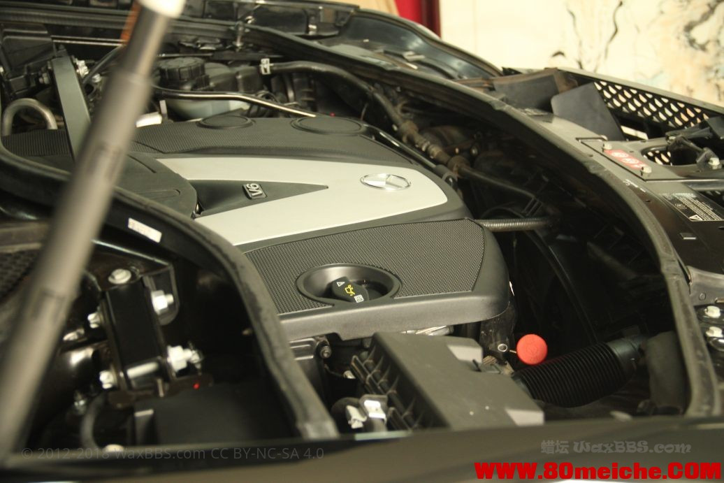

共计工时约20小时。因为太过于赶工,处理过程的照片几乎没有,到店后也没怎么拍照就洗车了。
说下作业的详细步骤。
×到店后两桶水洗车,细节APC清理,擦干。

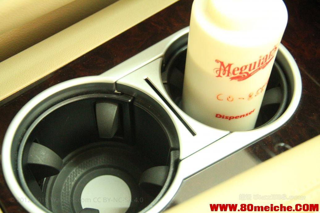

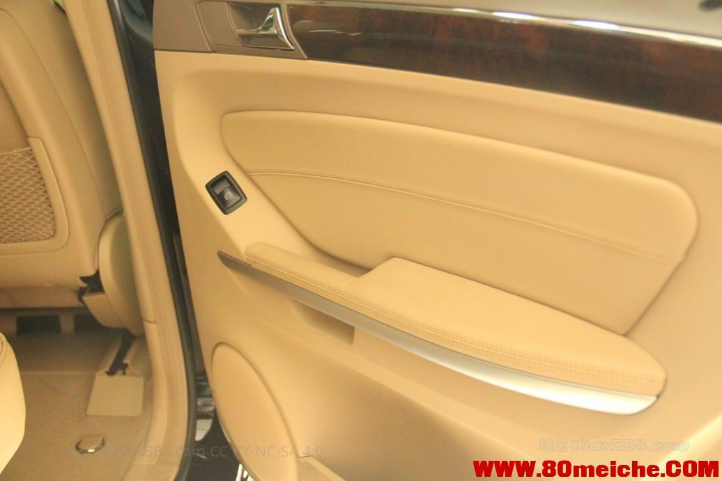

×内饰吸尘,Collinite 855清洁保护。
×检视漆面状况。
×Iron.X Tar.X 去除铁粉和柏油及粘性物质。
×全车冲洗后使用 Wolfgang Elastic Clay 走胶泥。
×再次全车清洗,检查漆面情况。
×使用 Menzerna Power Finish 进行中粗抛
×使用 Menzerna Final Finish 进行镜面还原
×再次全车清洗,并使用 Eraser 全车脱脂,为镀膜做准备。
×Cquartz CQUK 镀膜
×等固化后喷涂 Carpro Reload 提高润滑度,防止水痕。

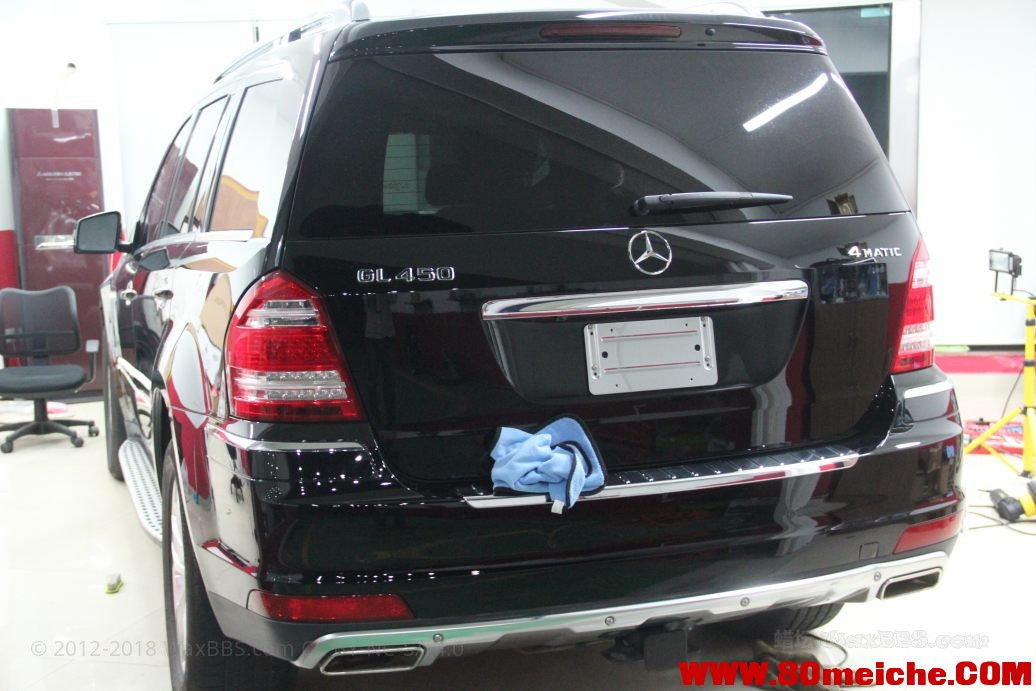

IMG_5135.JPG IMG_5136.JPG IMG_5137.JPG IMG_5139.JPG IMG_5140.JPG IMG_5141.JPG IMG_5142.JPG IMG_5143.JPG IMG_5144.JPG IMG_5145.JPG

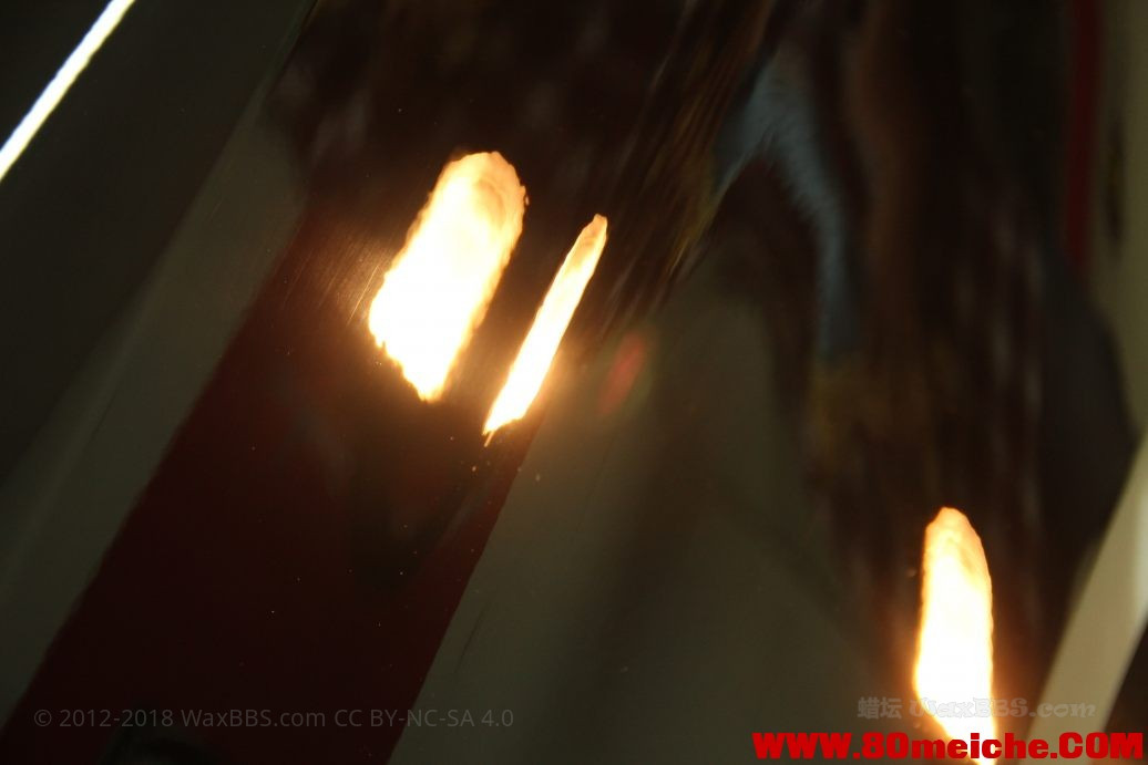

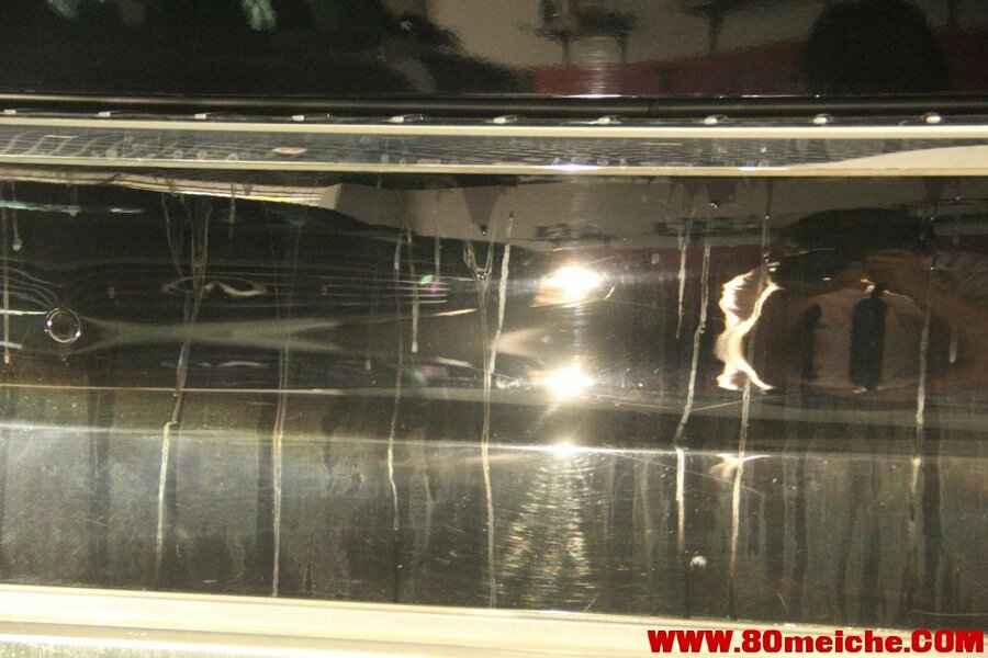

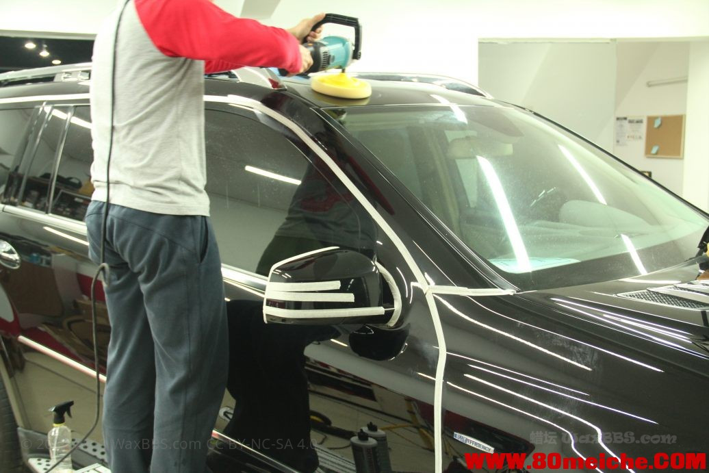

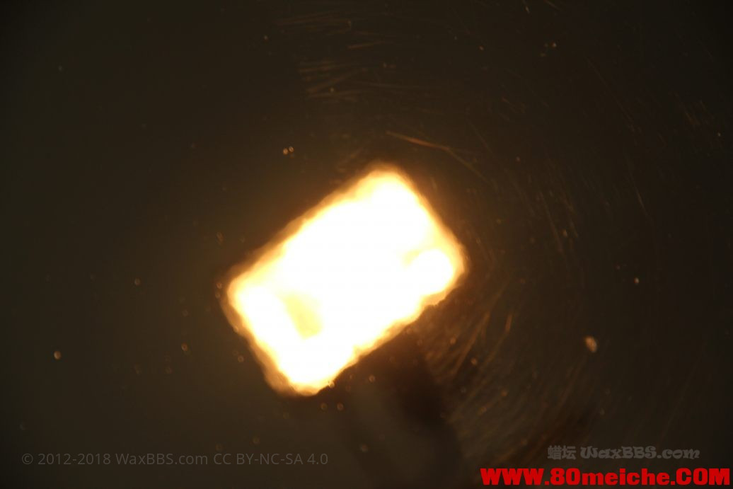

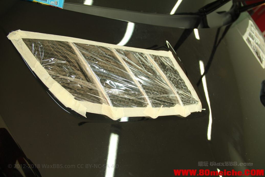

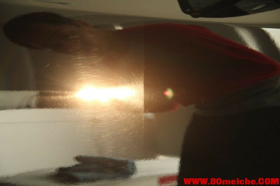

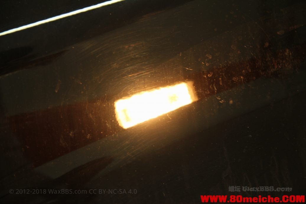

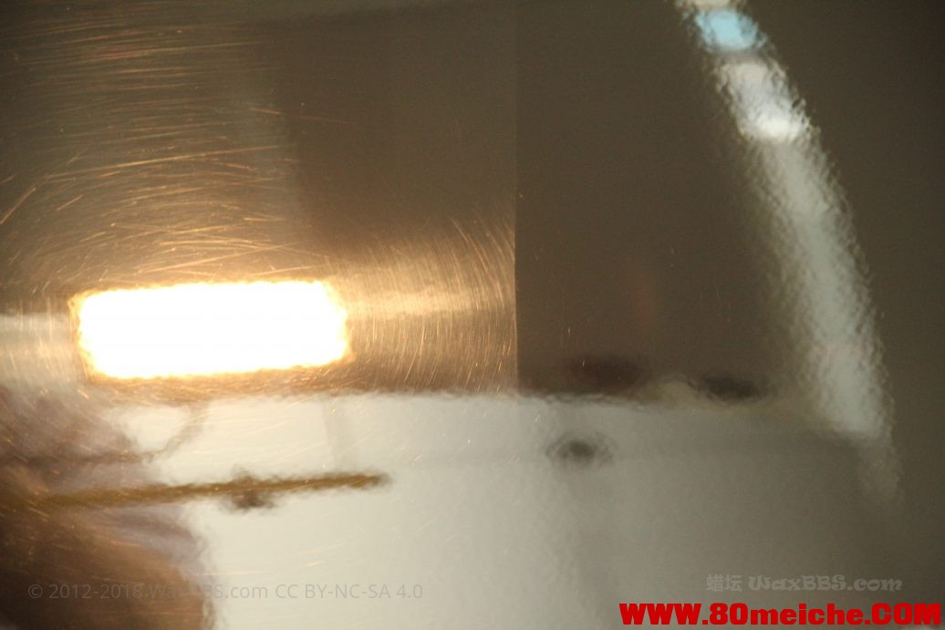

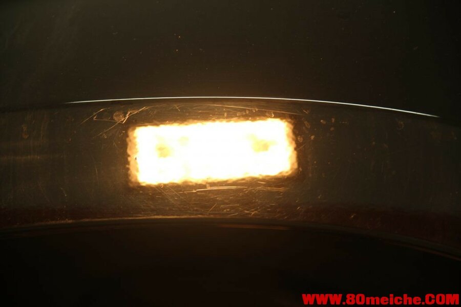

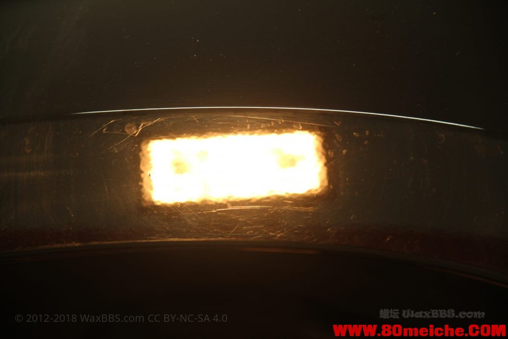

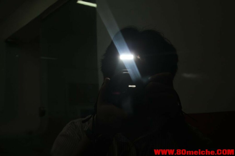

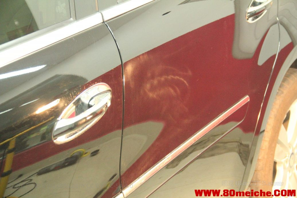

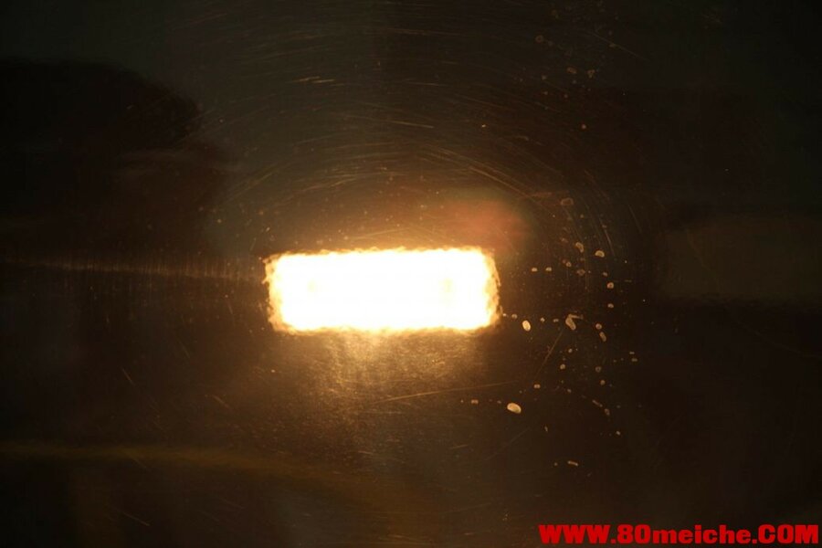

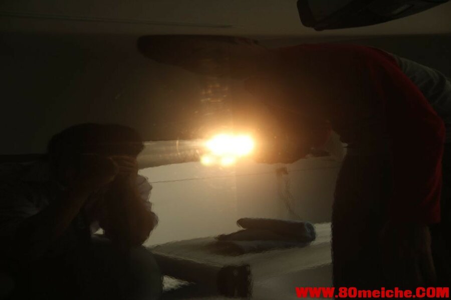

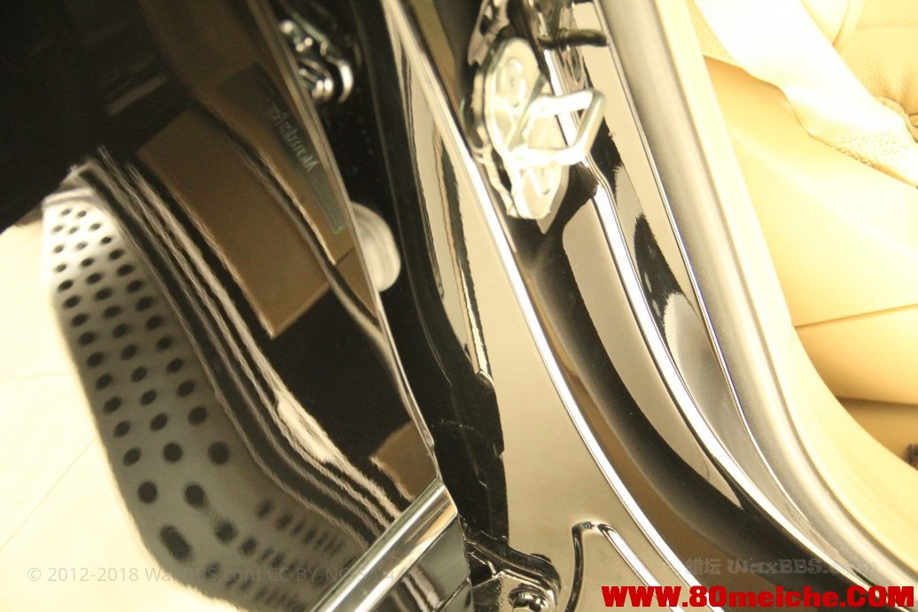

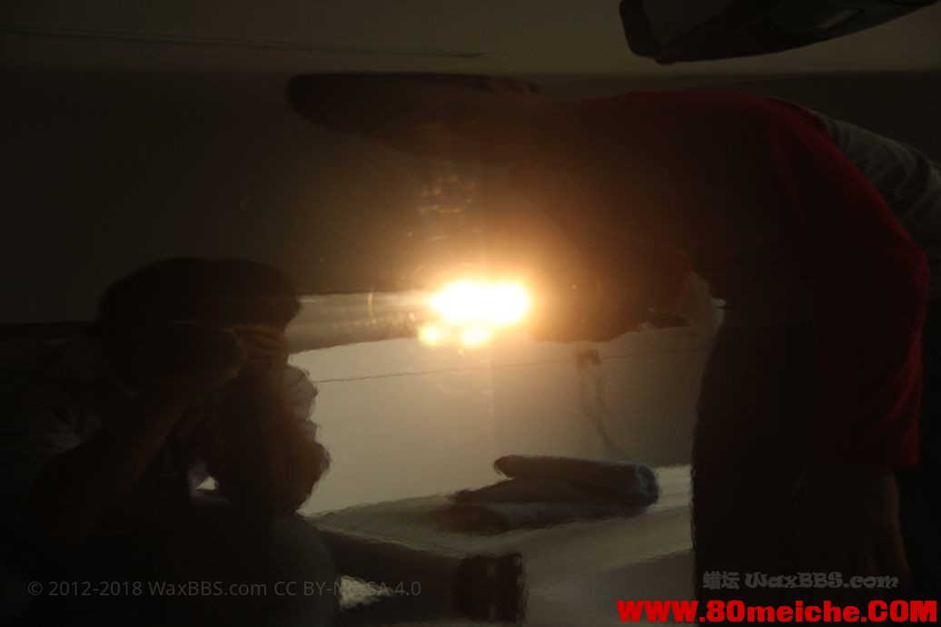

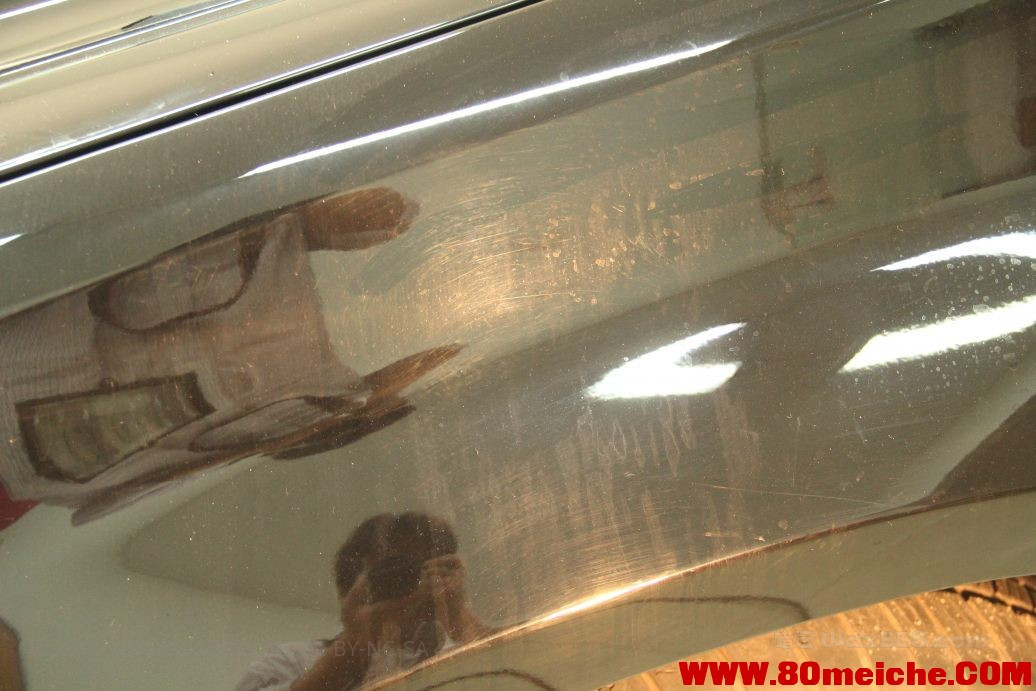

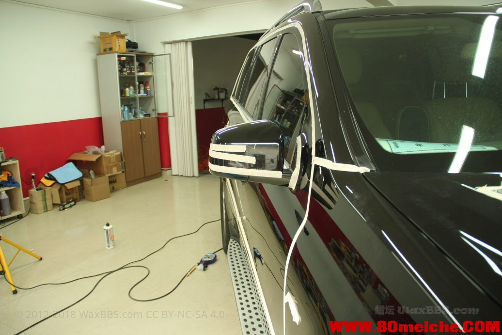

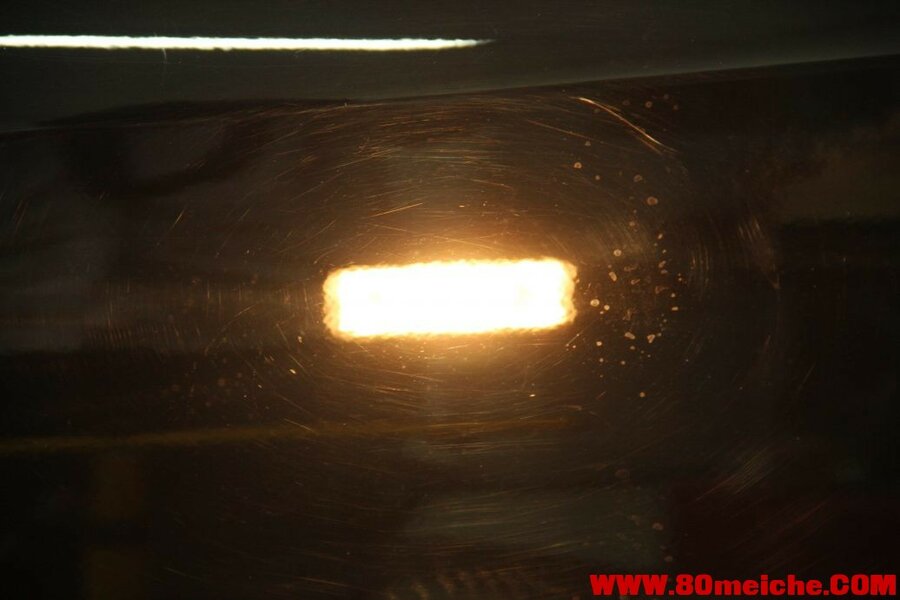

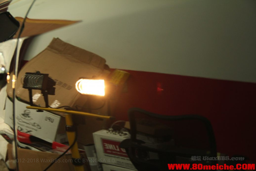

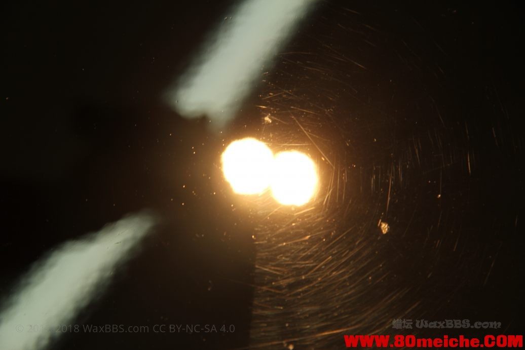

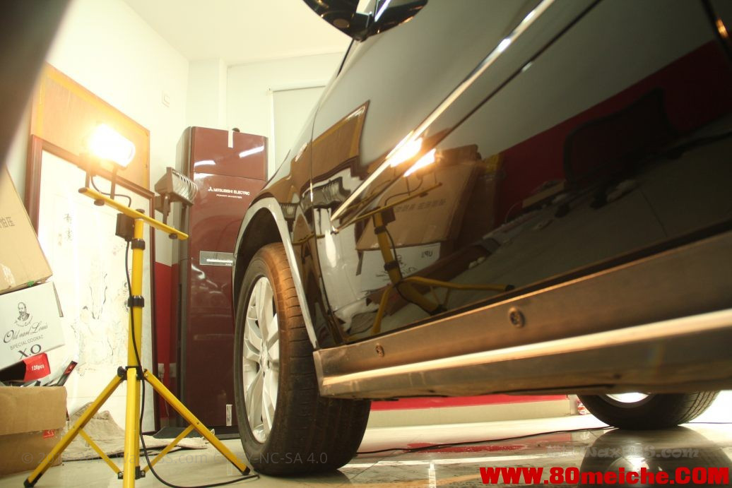

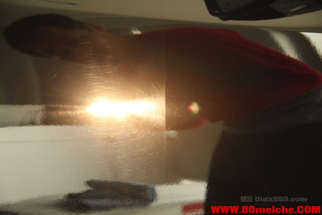

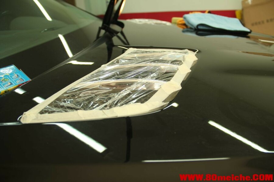

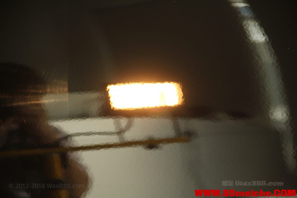

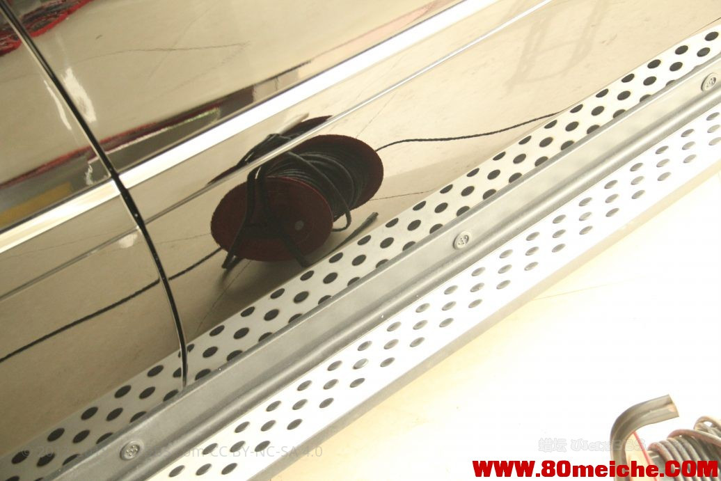

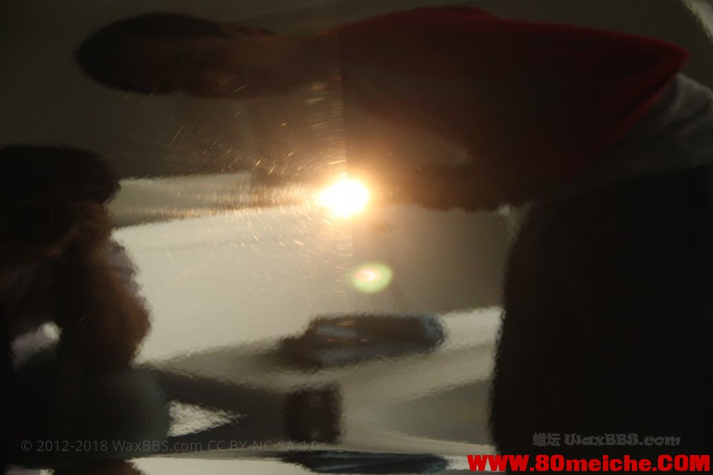

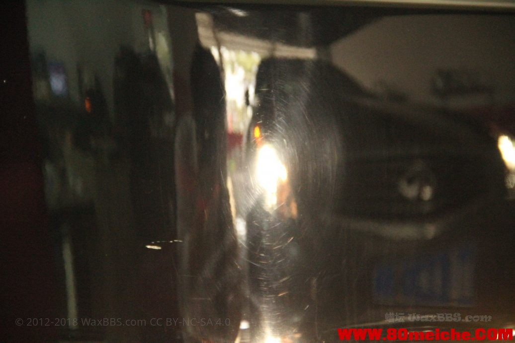

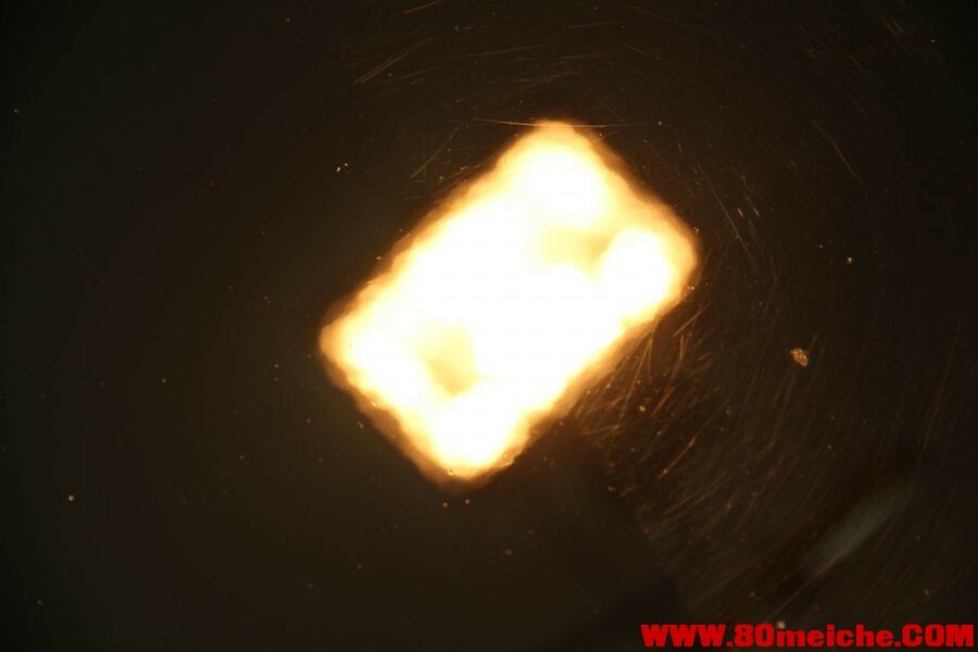

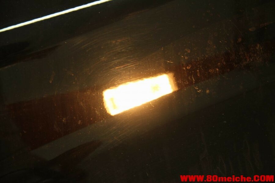

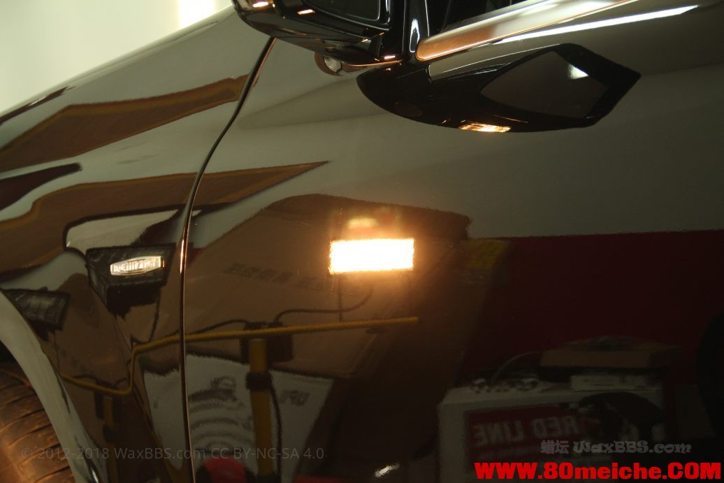

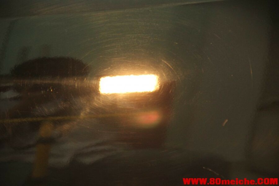

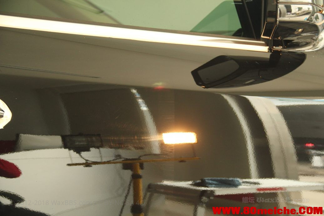

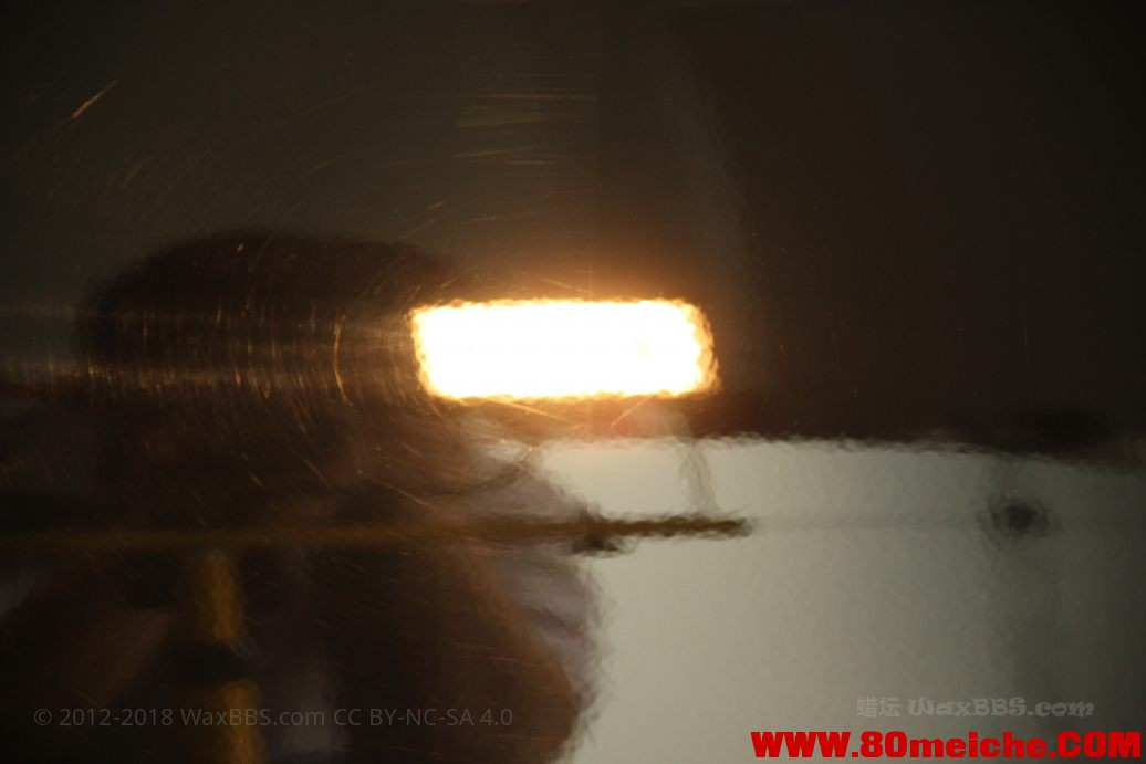

做好必要的保护措施,免得研磨剂射的到处都是。试抛,做50/50对比。
IMG_5146.JPG IMG_5147.JPG IMG_5149.JPG IMG_5150.JPG IMG_5151.JPG IMG_5152.JPG IMG_5153.JPG IMG_5154.JPG IMG_5155.JPG IMG_5157.JPG IMG_5158.JPG IMG_5159.JPG

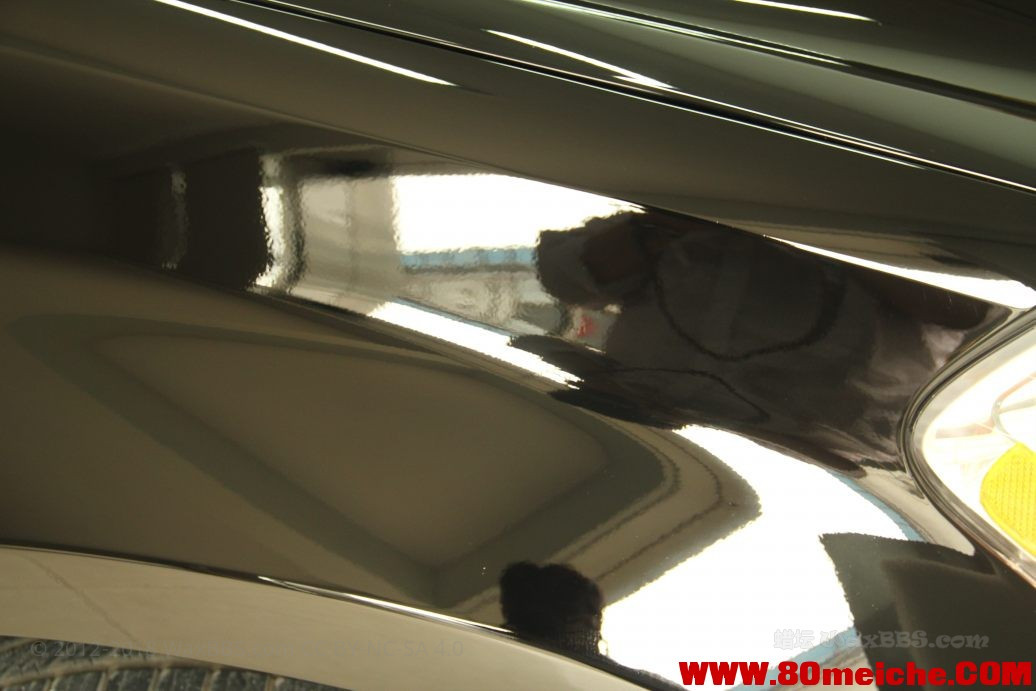

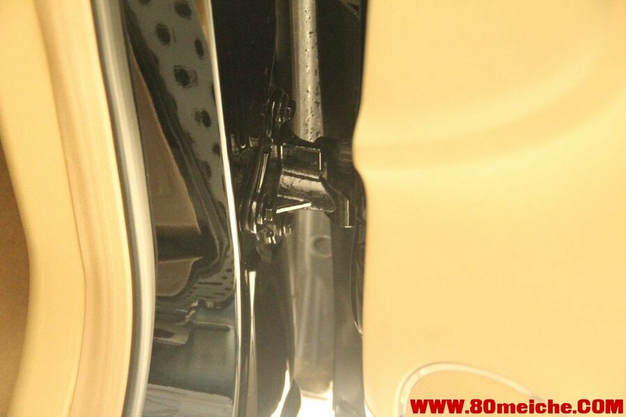

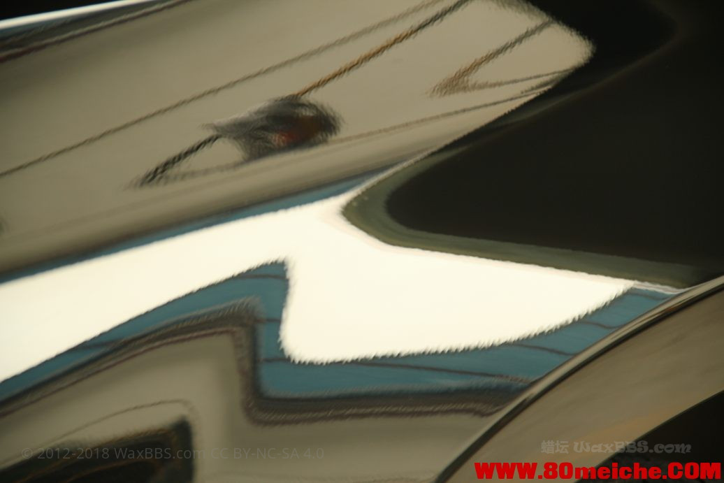

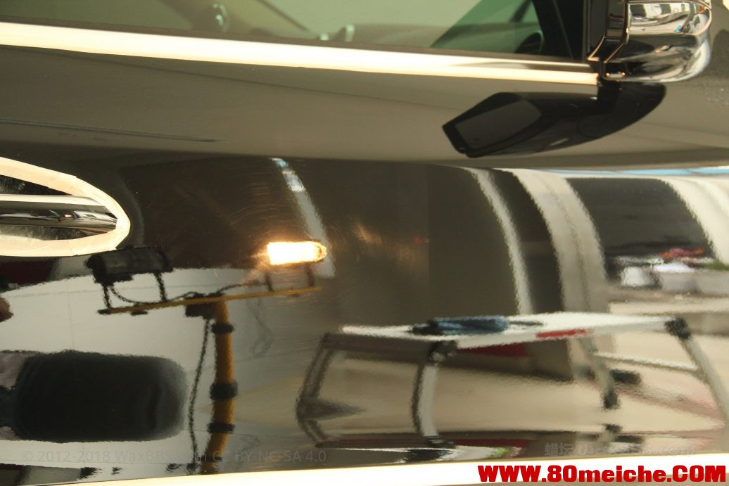

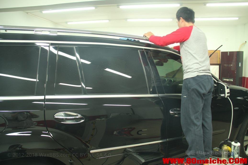

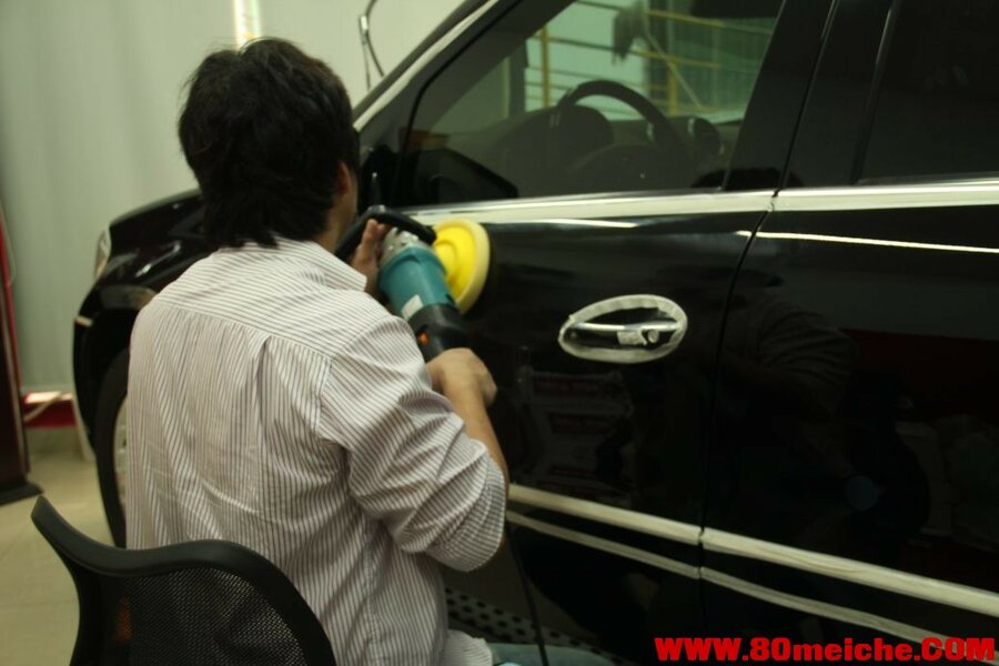

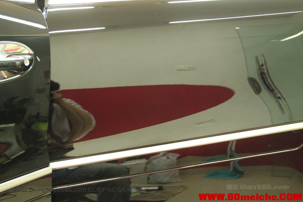

确定抛光步骤,开始全车作业,这种全尺寸的SUV真是让人蛋疼,特别是车顶。
IMG_5162.JPG IMG_5164.JPG IMG_5165.JPG IMG_5169.JPG IMG_5170.JPG IMG_5172.JPG IMG_5173.JPG

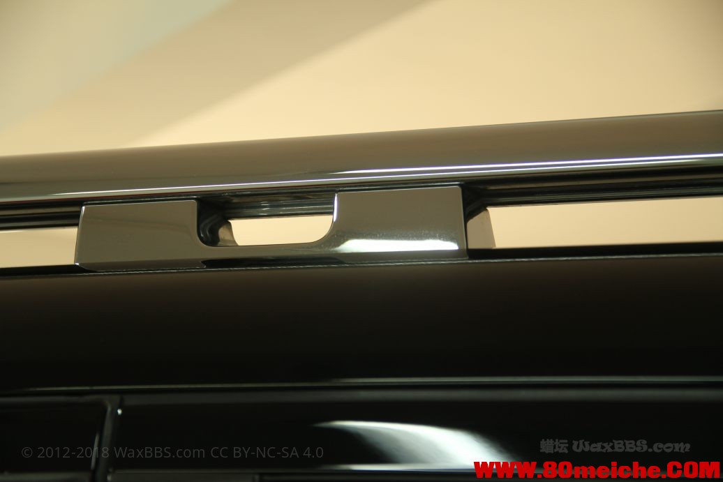

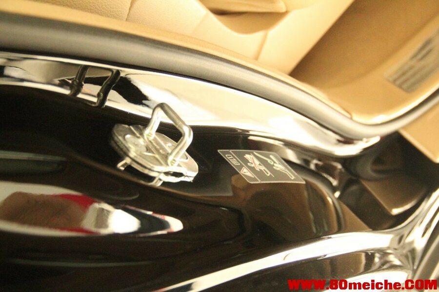

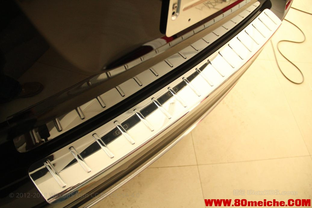

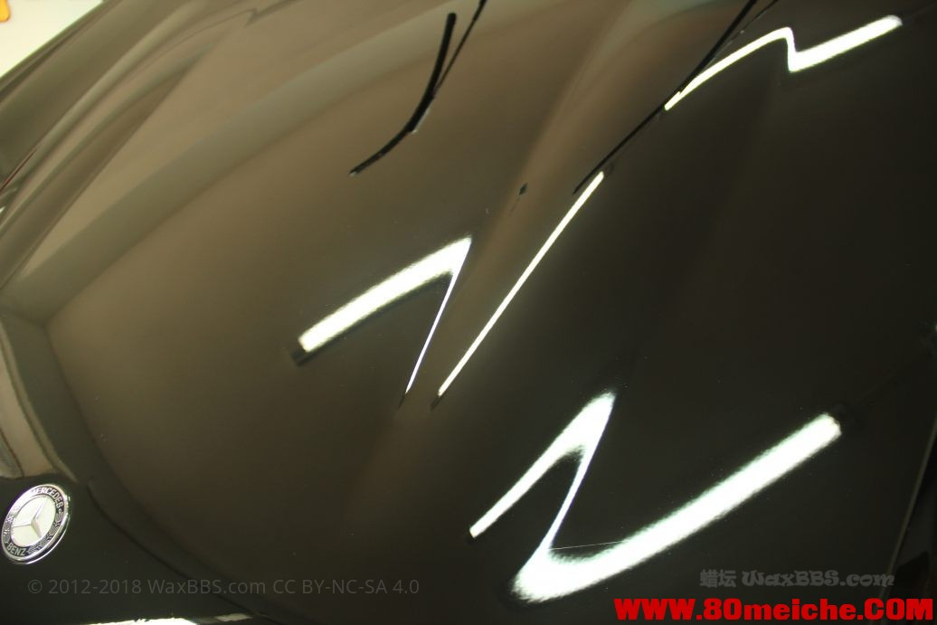

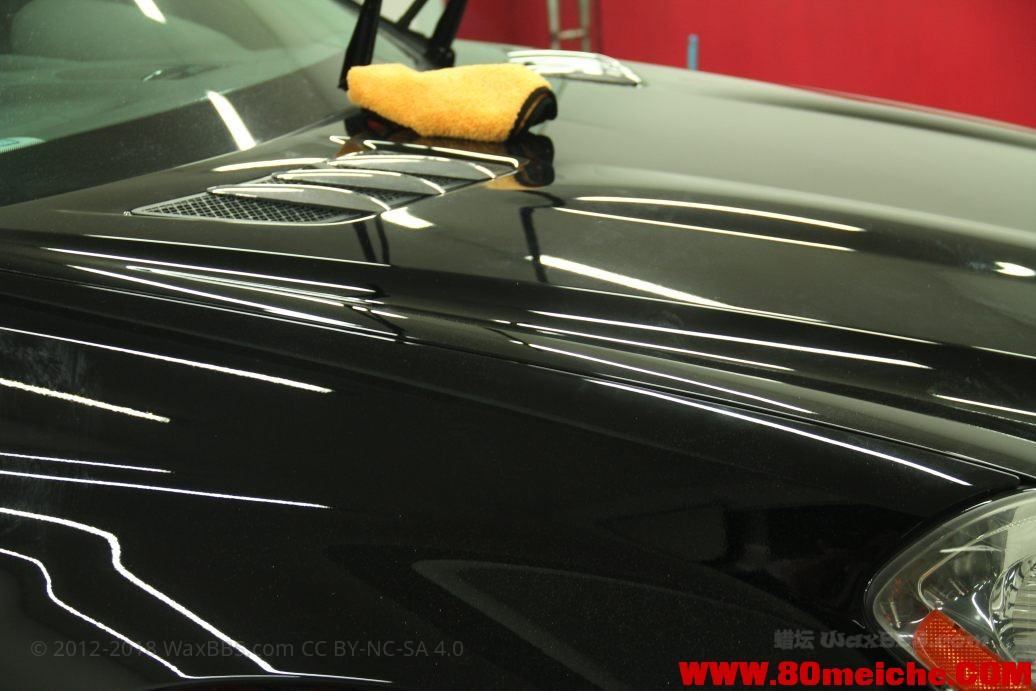

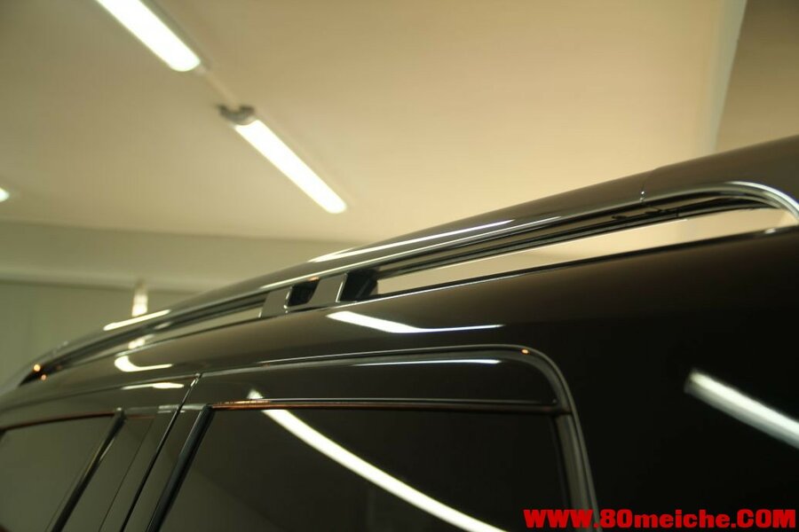

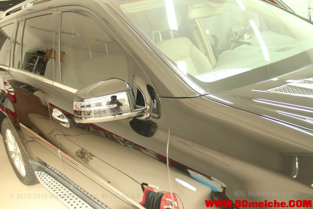

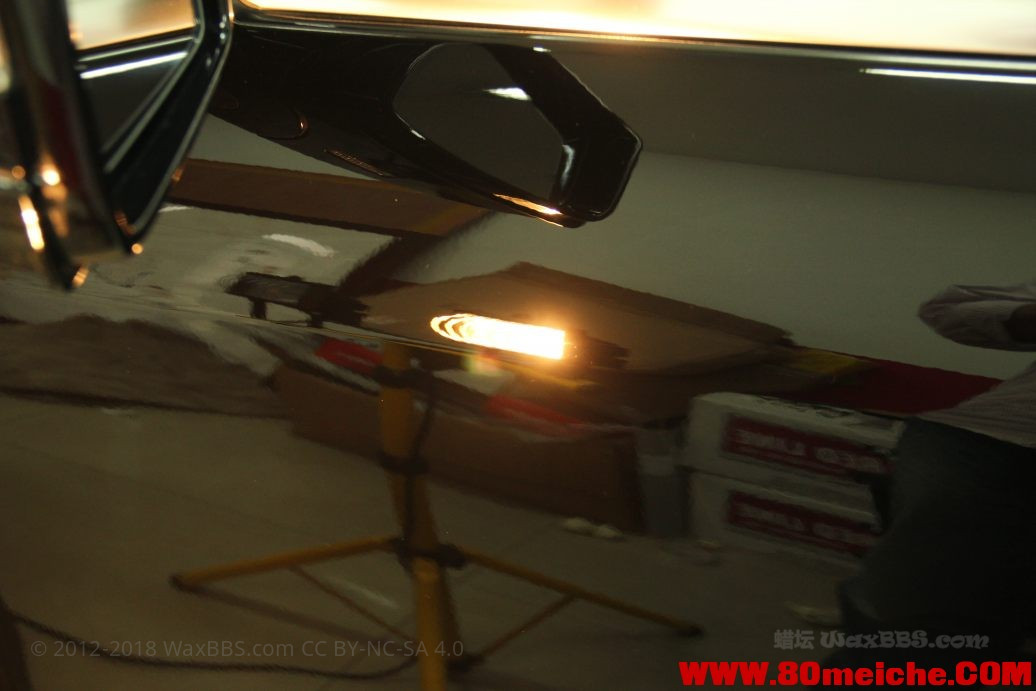

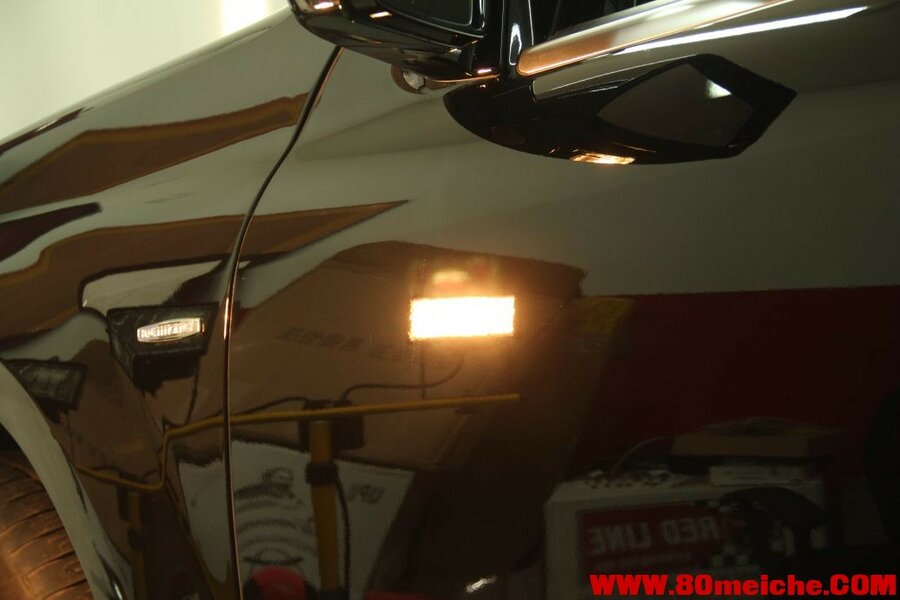

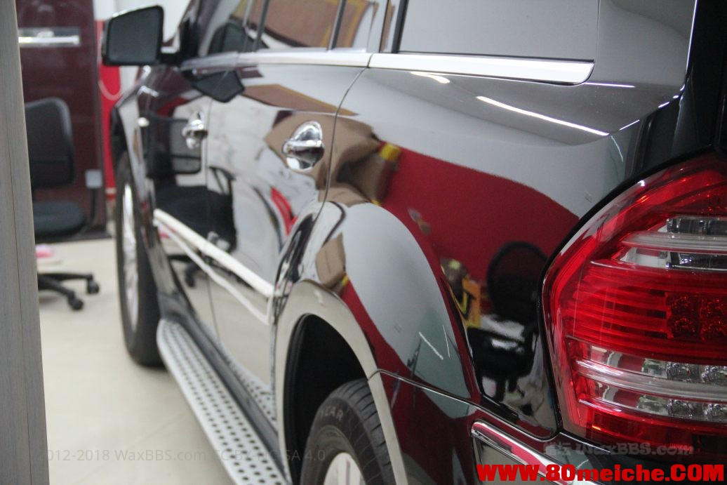

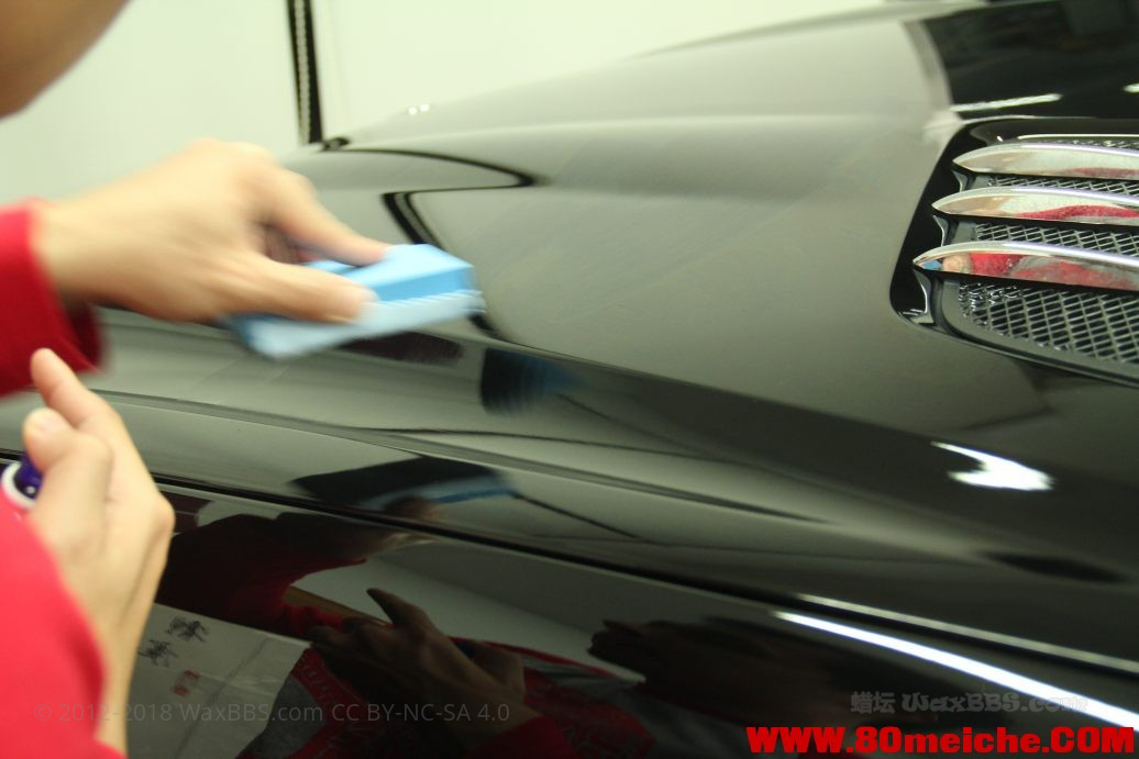

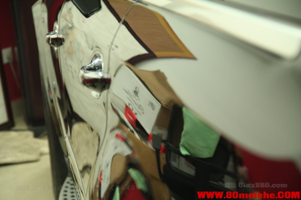

全车抛完后,Eraser 脱脂,清理被研磨剂射到的细节,并开始CQUK 镀膜工作。
IMG_5179.JPG IMG_5180.JPG IMG_5181.JPG IMG_5182.JPG IMG_5183.JPG IMG_5184.JPG IMG_5186.JPG IMG_5187.JPG IMG_5188.JPG IMG_5189.JPG IMG_5190.JPG IMG_5191.JPG IMG_5195.JPG IMG_5196.JPG IMG_5199.JPG IMG_5200.JPG IMG_5204.JPG IMG_5205.JPG IMG_5206.JPG IMG_5208.JPG IMG_5210.JPG IMG_5211.JPG IMG_5212.JPG IMG_5213.JPG IMG_5214.JPG IMG_5215.JPG IMG_5216.JPG IMG_5217.JPG IMG_5219.JPG IMG_5220.JPG IMG_5222.JPG IMG_5223.JPG IMG_5225.JPG IMG_5226.JPG IMG_5227.JPG IMG_5228.JPG IMG_5229.JPG IMG_5230.JPG IMG_5231.JPG IMG_5232.JPG IMG_5233.JPG IMG_5234.JPG IMG_5235.JPG IMG_5218.JPG

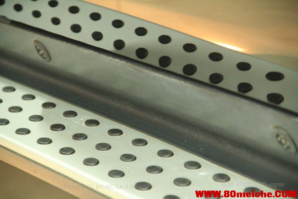

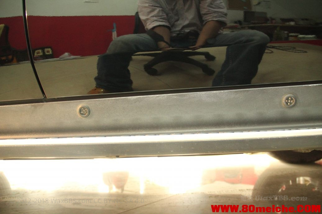

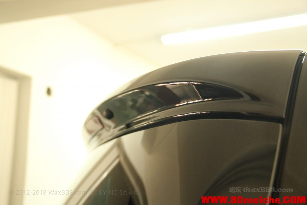

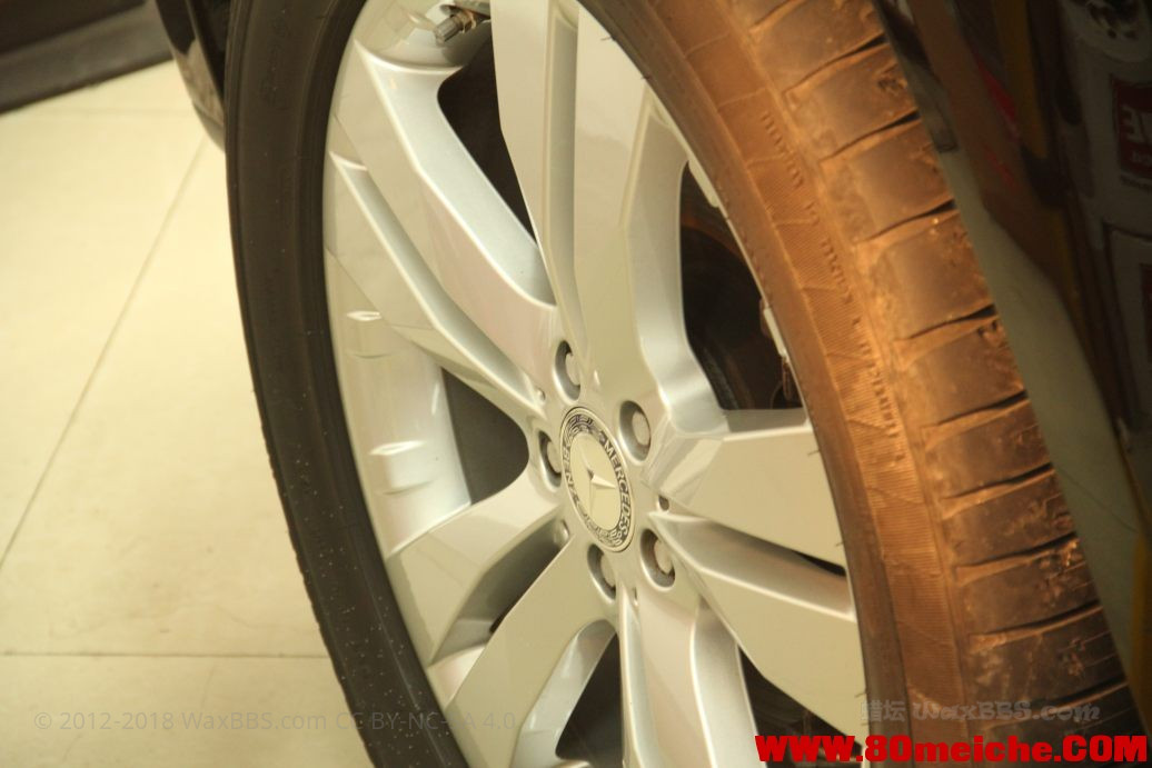

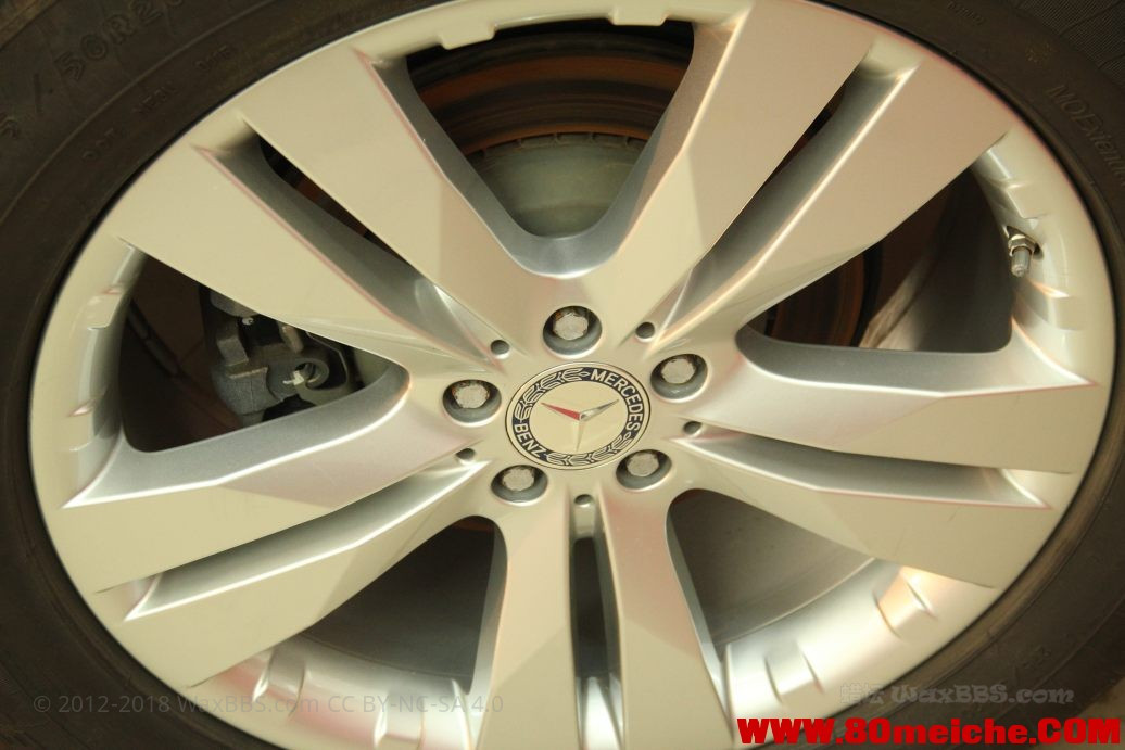

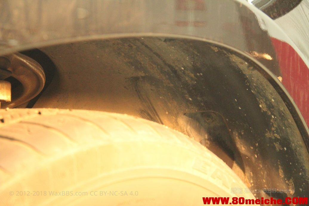

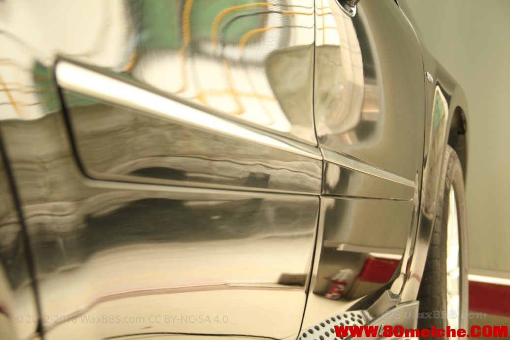

这次作业总体而言不是很满意,太多的地方没有处理好。不知道车主之前去了哪个蛋疼的轮胎店用风炮机把轮胎螺丝打的完全拆不下来,自然轮拱和轮毂都没洗干净。

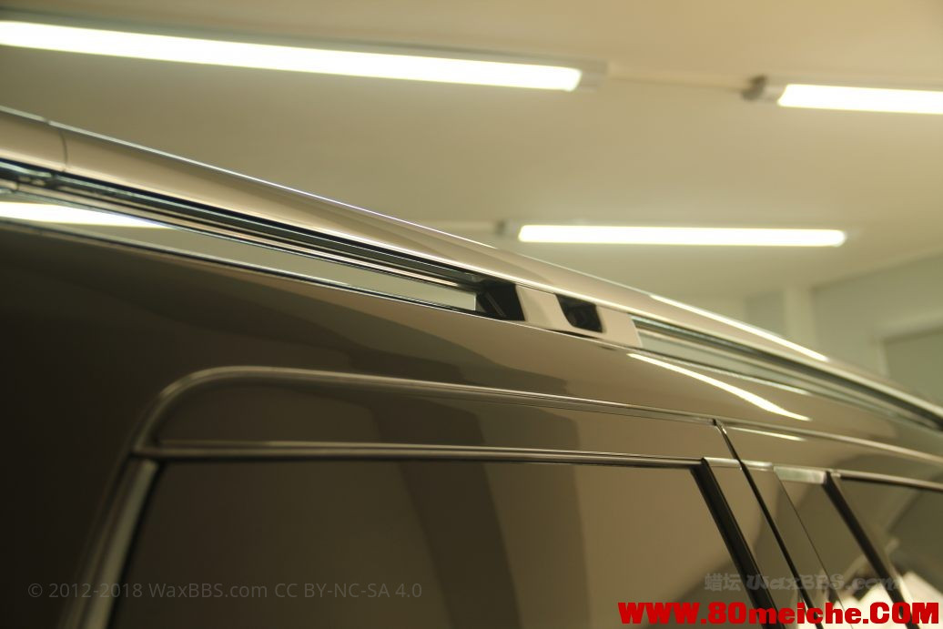

在CQUK擦去时总是会多少留下一些影响美观的蜡影,虽说平时肉眼看不出,但为了追求完美,依然有些不爽。
抛光前保险杠时更是蛋疼,各种奇形怪状啊,作业质量自然就打了折扣。
希望大家多多提出意见。

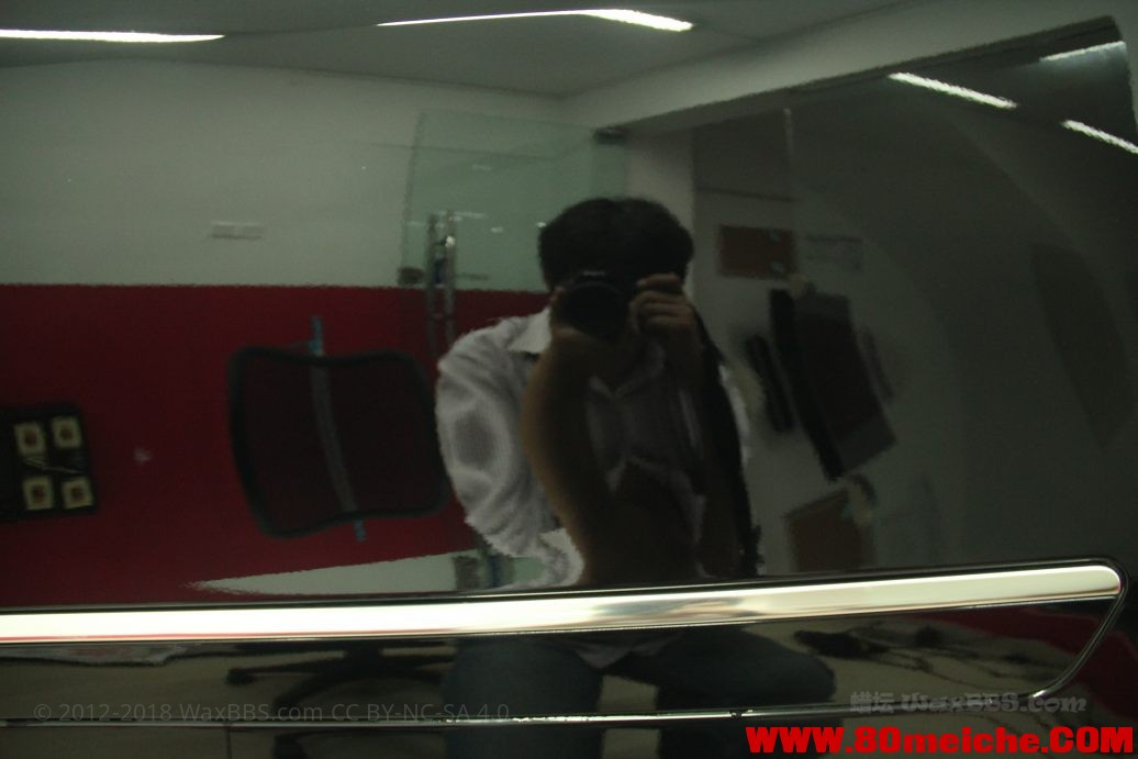

你们怎么抛出镜面的,用抛光机不行吗?我抛时就会有眩圈,用了镜面还原也没用,只能打蜡掩盖,真是惭愧啊!用DA是不是会简单一些?

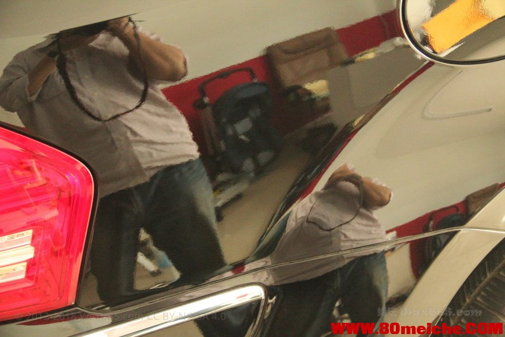

oh yeah^看着舒服!我第一时间想到的形容词就是“牛逼的镜面”。但发现这个不是镜面,是很亮的橘皮才对!

外面的洗车,洗两次就出太阳纹了。信不信由你。做镀膜肯定要抛。
呵呵,我没敢说,看它反射出来的影像就是没有你的清楚,这车要是真正做出镜面怕是要全车水砂了吧?

很明显,你的粗抛工序做得还不够。粗抛之后,真正的消除太阳纹了。不完全清理掉抛光油脂,是看不出粗抛的瑕疵的。所以说,粗抛之后,留下的是粗抛的研磨轨道的痕迹。而不是留下太阳纹。
这个真要多练习咯~建议用5寸的盘练习比较合适。{:37:}
没有惭愧的说法的,大家都在互相交流学习。这个行业本身就没有真正意义的标准。心态端正好就行了,用心去做,大家都行的!
421
抛4~5次后,就趋向镜面了。直接研磨剂抛,是很难和水砂之后抛的效果PK的。

好多原车漆 都是那种橘皮的样子啊 要是全车抛光 要先水砂? 还是粗抛程序做的仔细点?
421
水砂可以最直接地解决漆面的橘皮。不用浪费大量的研磨剂,却可以达到同样的效果,你认为呢?

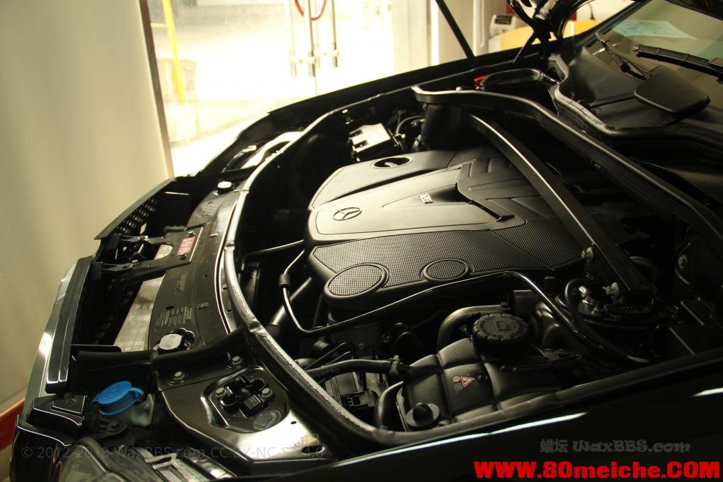

柴油的··?据说还要加尿素
还有这个说法?请问如何看出柴油? blue efficiency?

没水砂 车主说抛过一次 我看不出来

原厂漆基本都有橘皮 烤过的会更严重

同意 水砂纸真是相当高效的一个东西 其实去橘皮盘的效果也很好 而且不会留下砂纸痕迹
