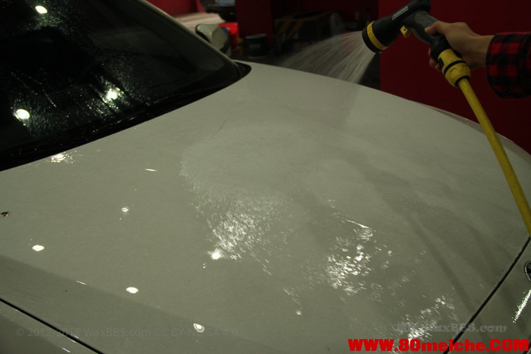

2. 低压水枪润湿汽车表面, 松软泥土.

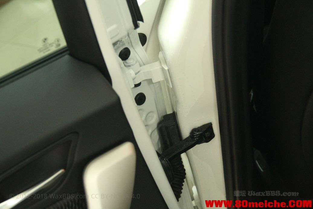

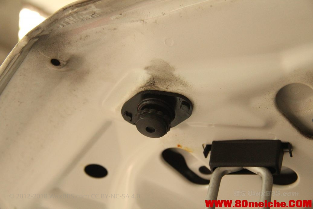

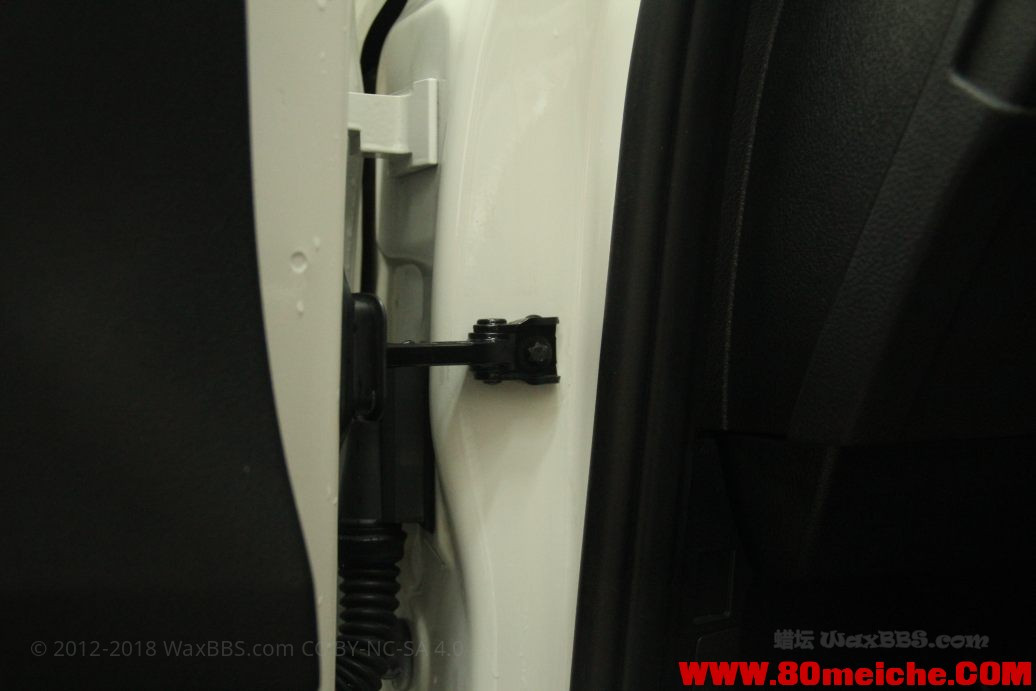

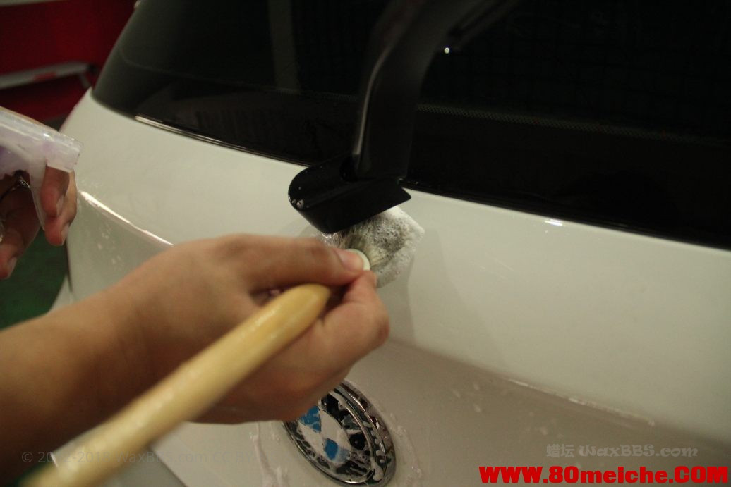

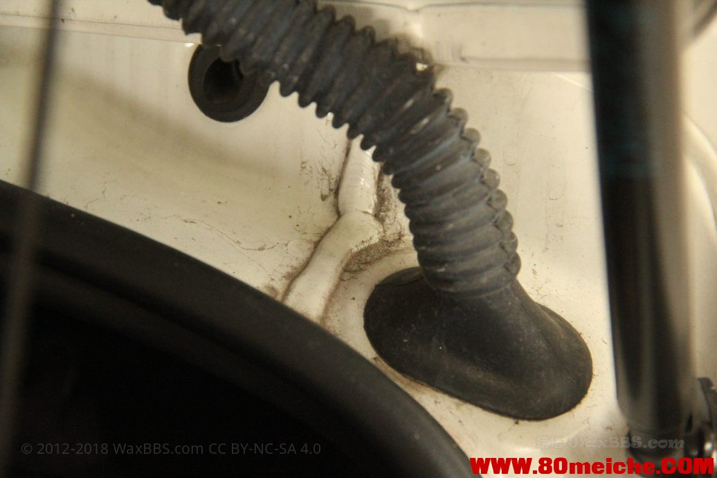

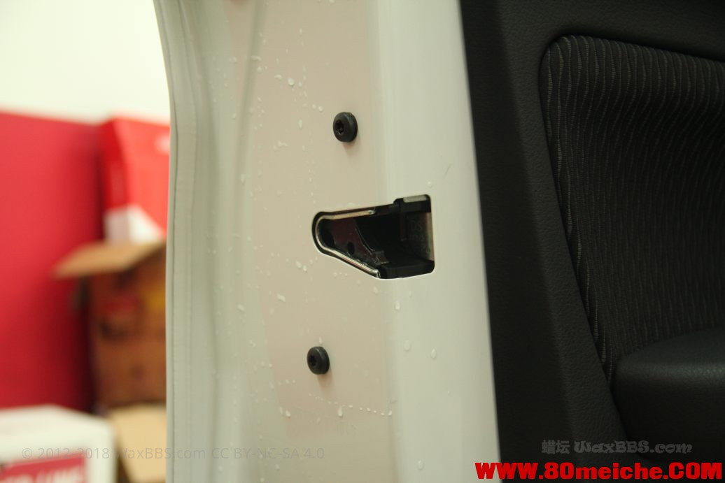

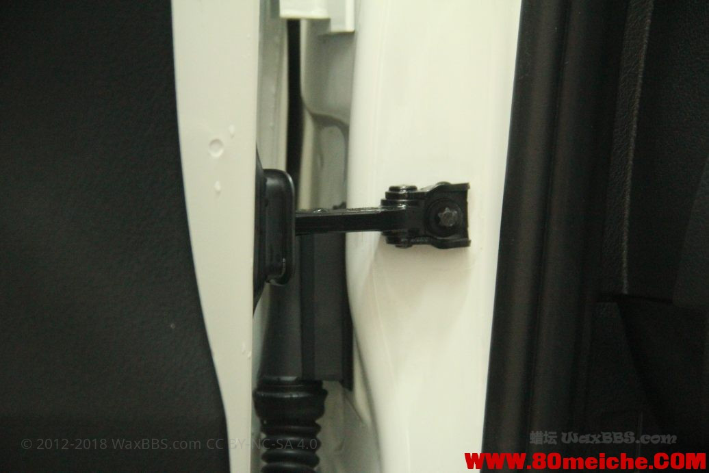

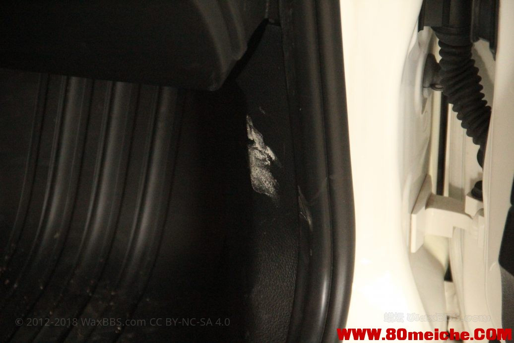

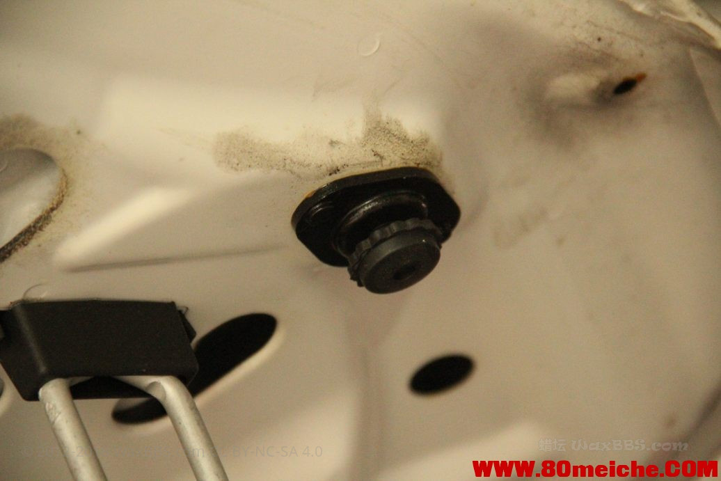

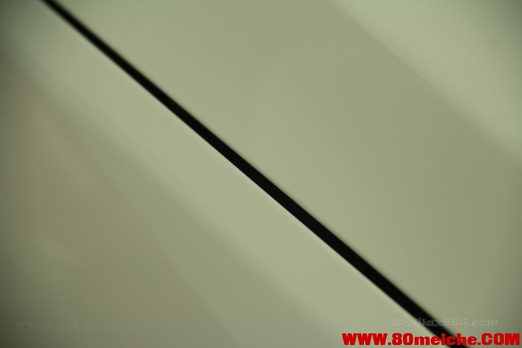

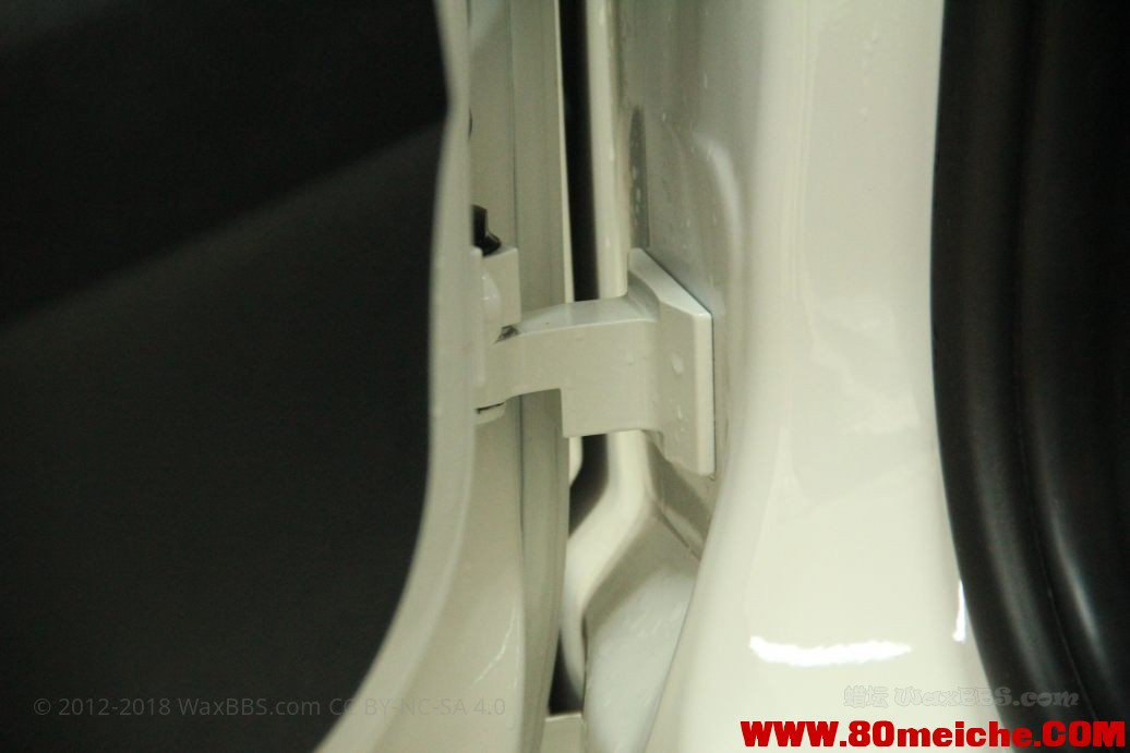

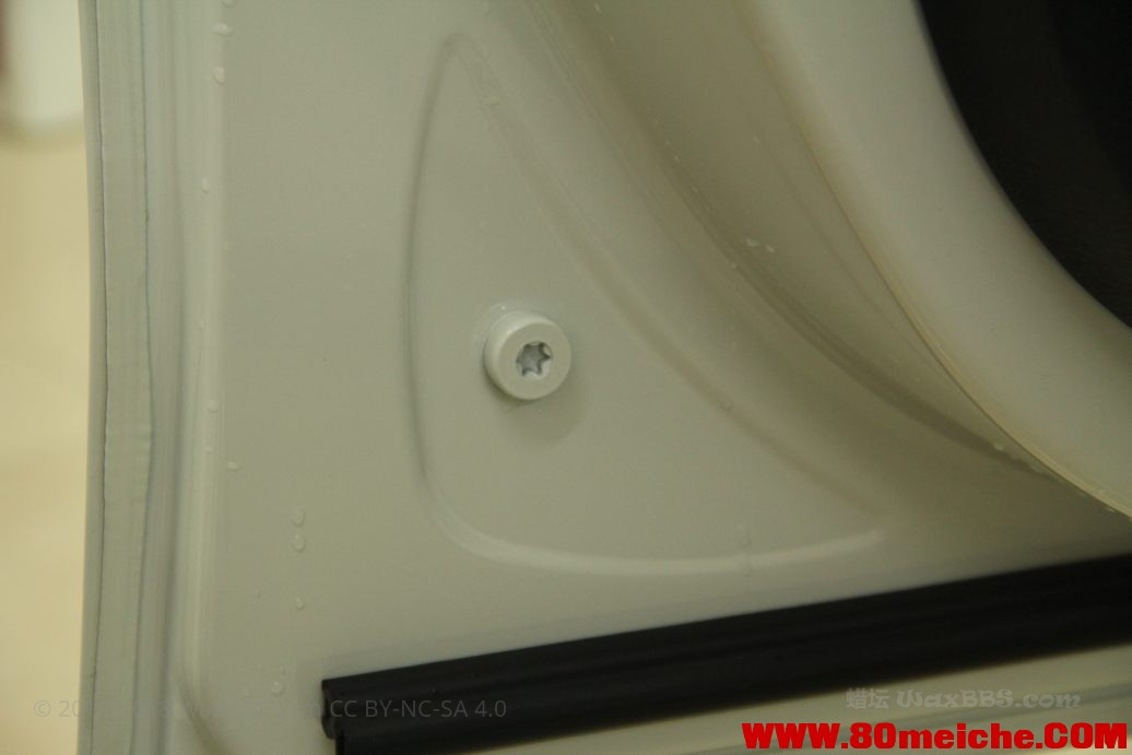

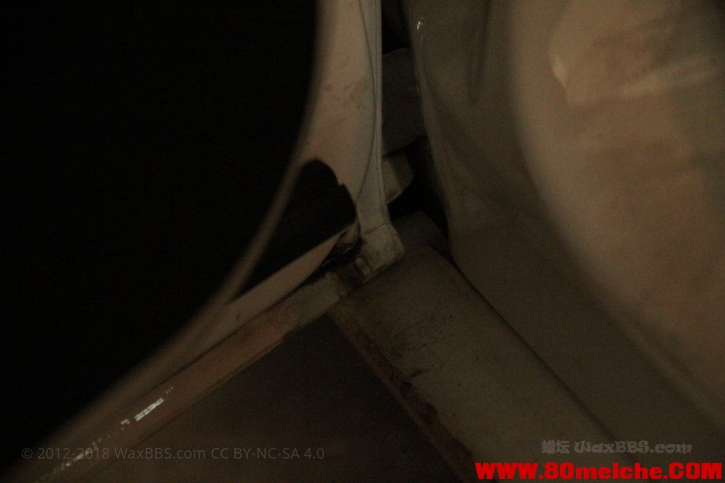

3. 检查铰链及各种难以清理的缝隙.

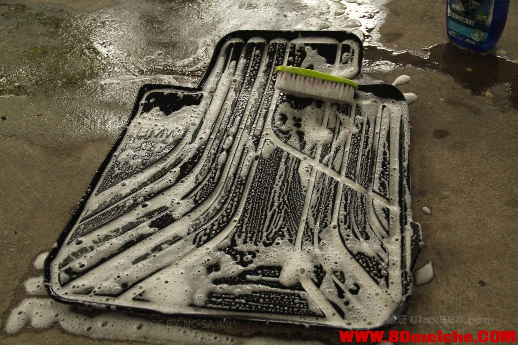

4. 取出脚垫并清洗晾干. (Meguiars D101 APC 4:1)

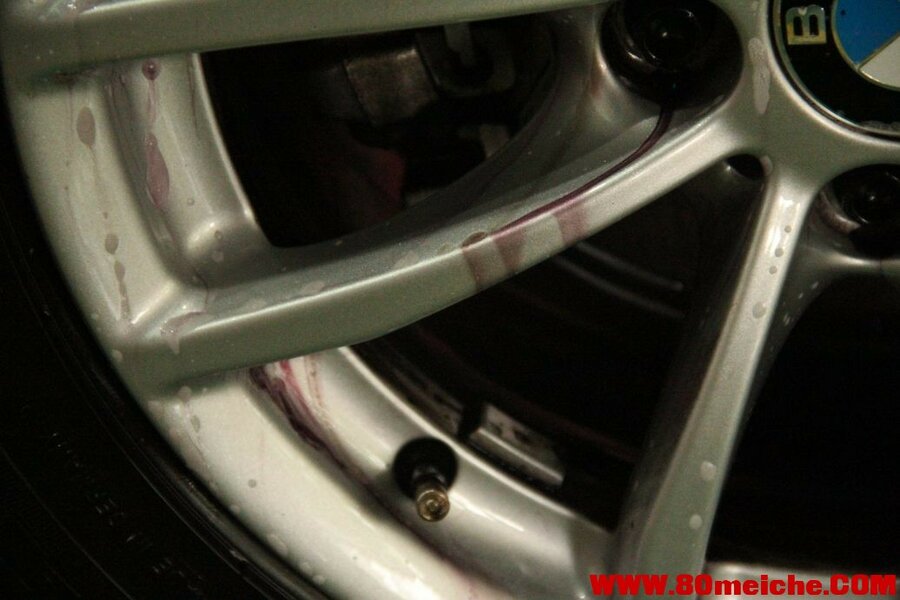

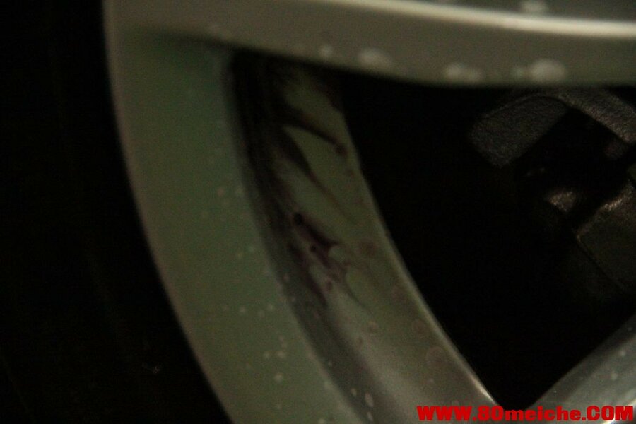

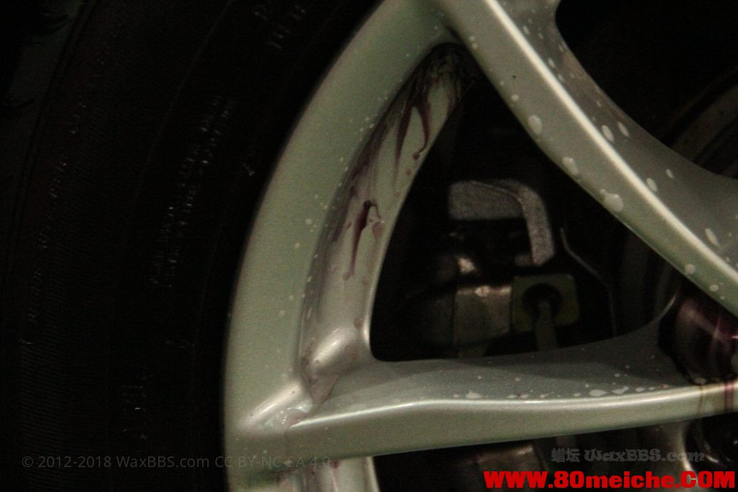

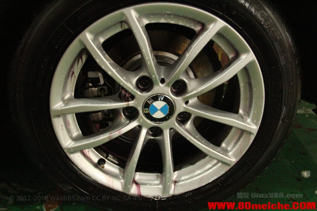

6. 刹车系统冷却后, 清洗轮毂表面 (Meguairs Wheel Brightener + Daytona Speed Wheel Brush)
7. 轮毂冲水并检查是否有铁粉
8. 去除轮毂铁粉 (Carpro Iron.X Iron Remover)
9. 再次冲水并检查是否有柏油, 去除柏油并冲水 (Carpro Tar.X Tar Remover)

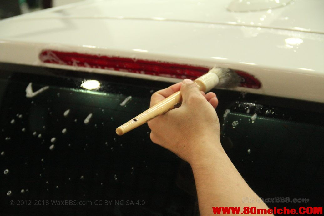

12. 清洗细节位置 (Meguairs Wheel Brightener + Super Degreaser)

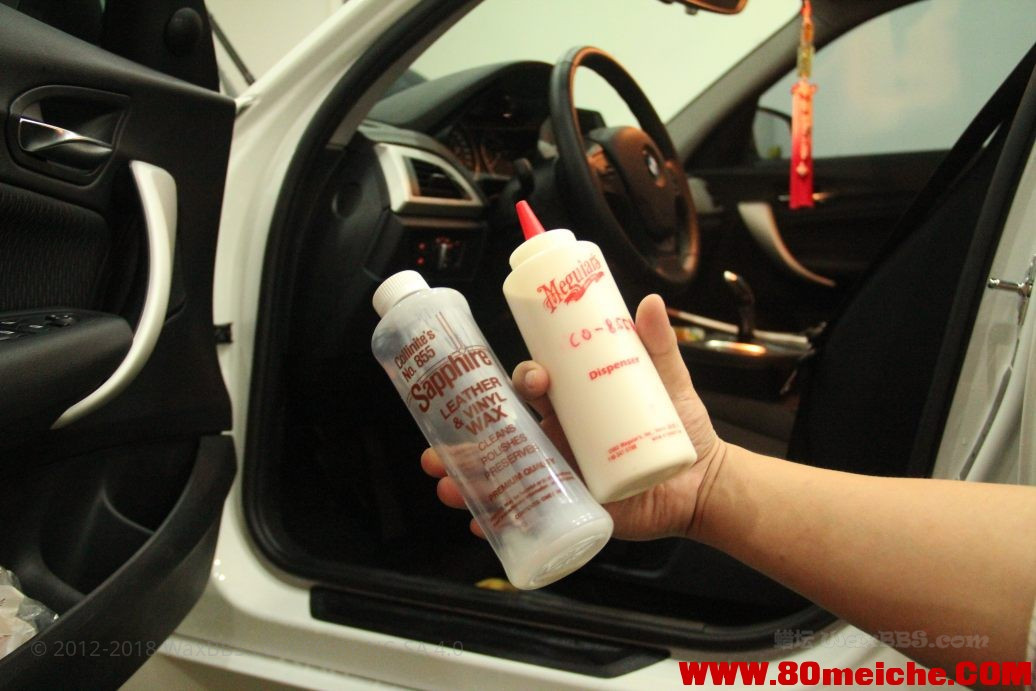

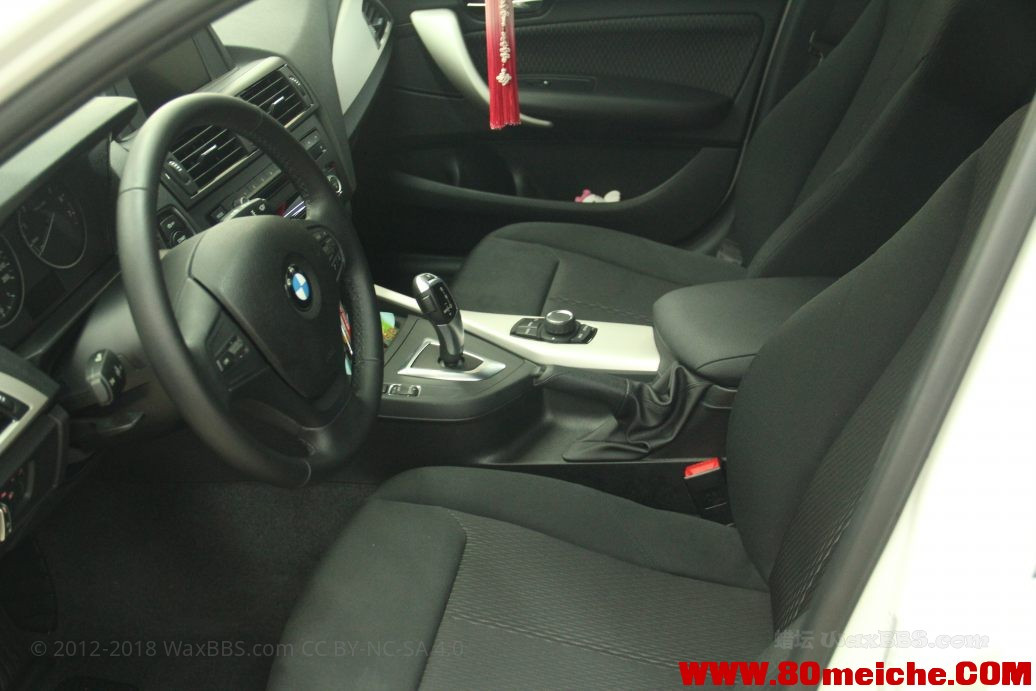

14. 内饰清洁上蜡 (Meguairs D101 APC 10:1 + Collinite 855)

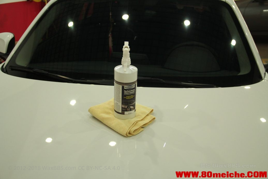

15. 玻璃清洁 (Diamondite Perfect Vision Glass Cleaner)

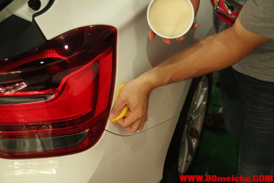

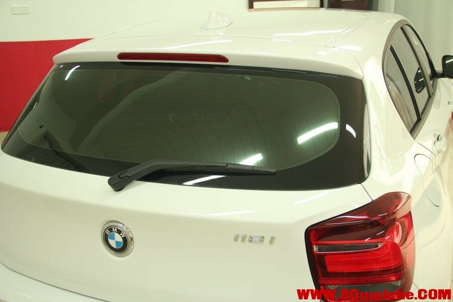

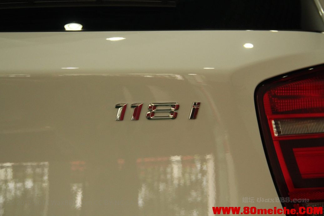

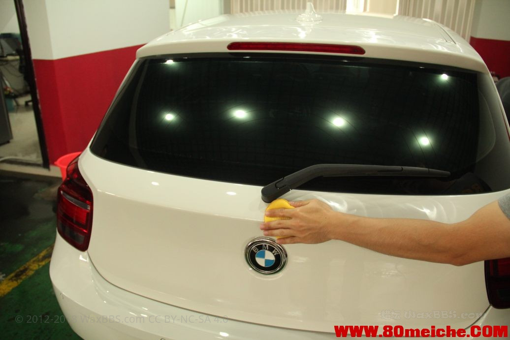

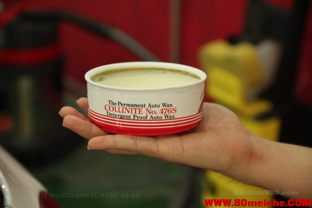

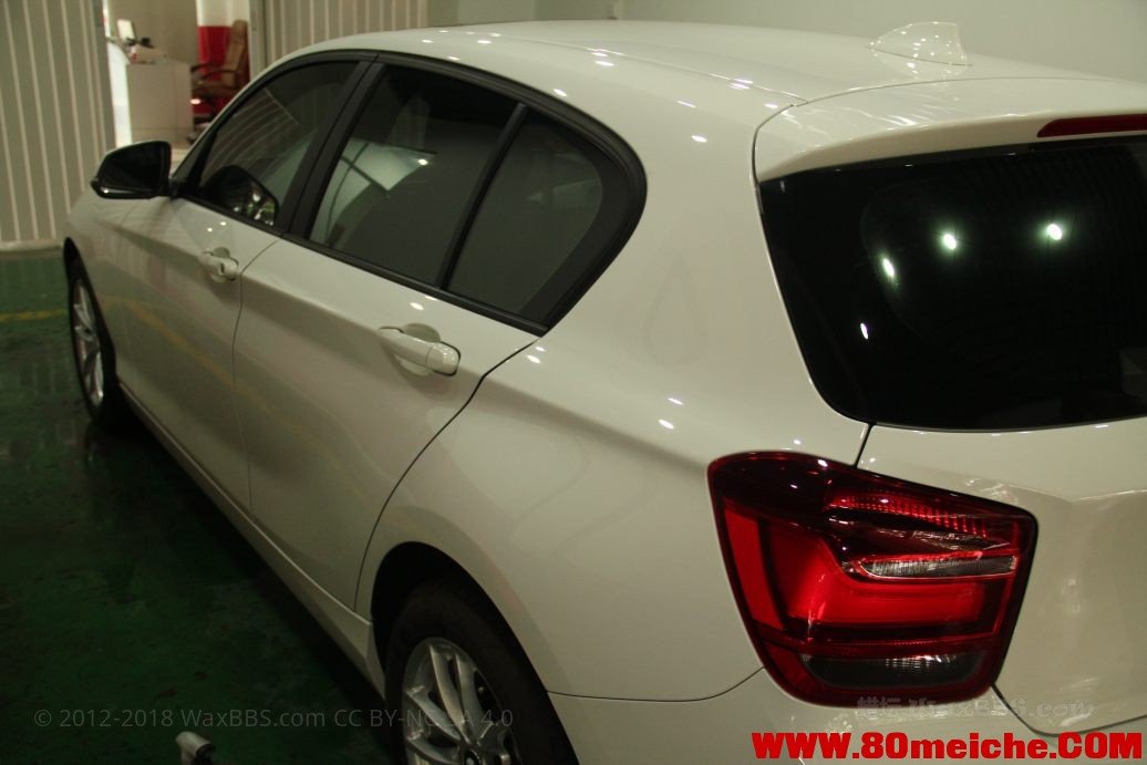

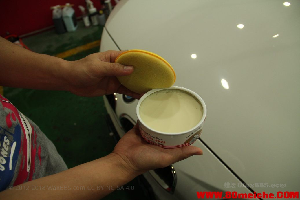

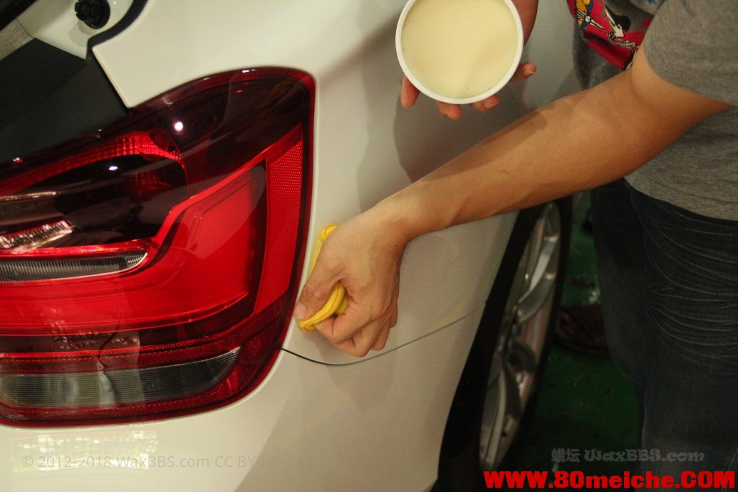

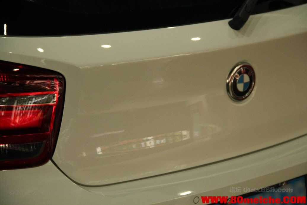

16. 全车漆面手工上蜡 (Collinite 476S)

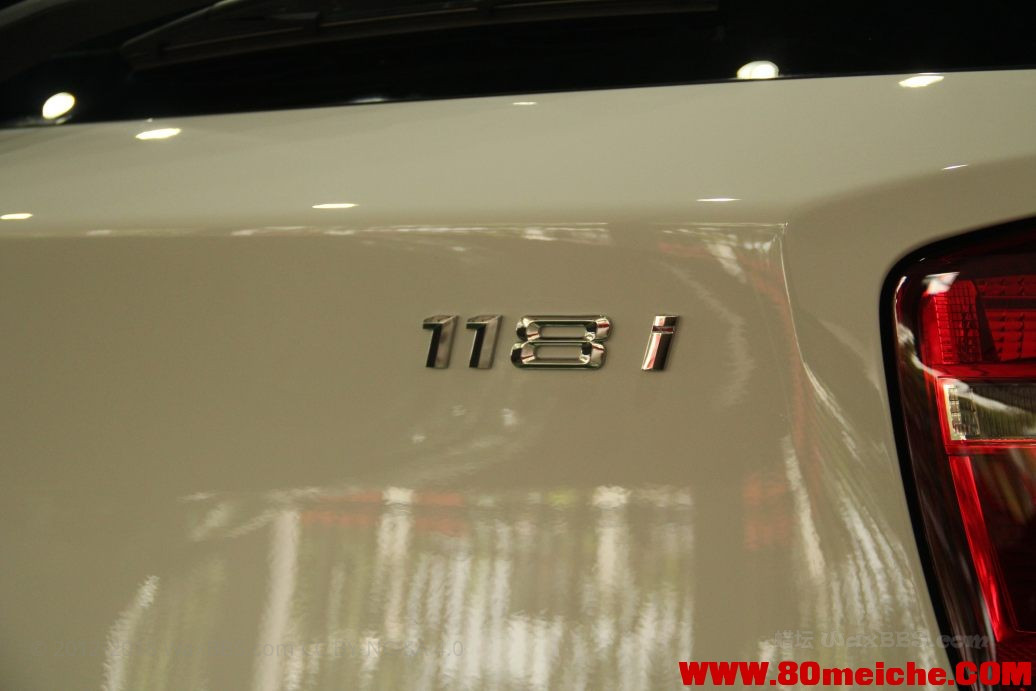

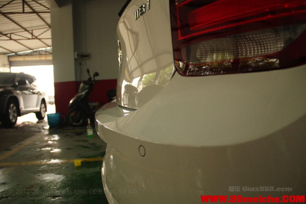

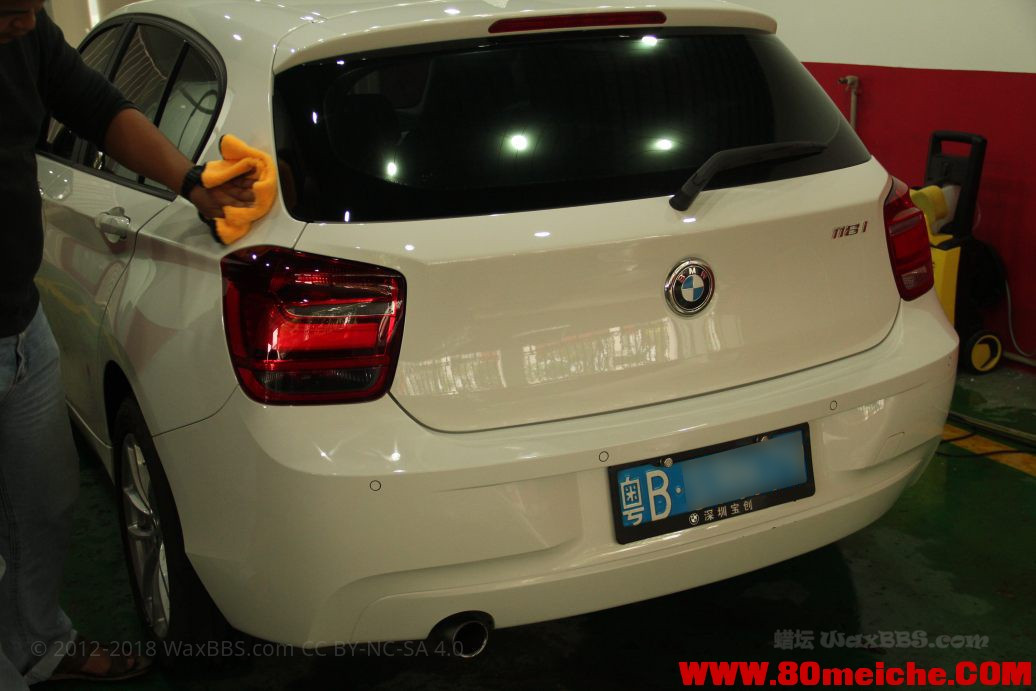

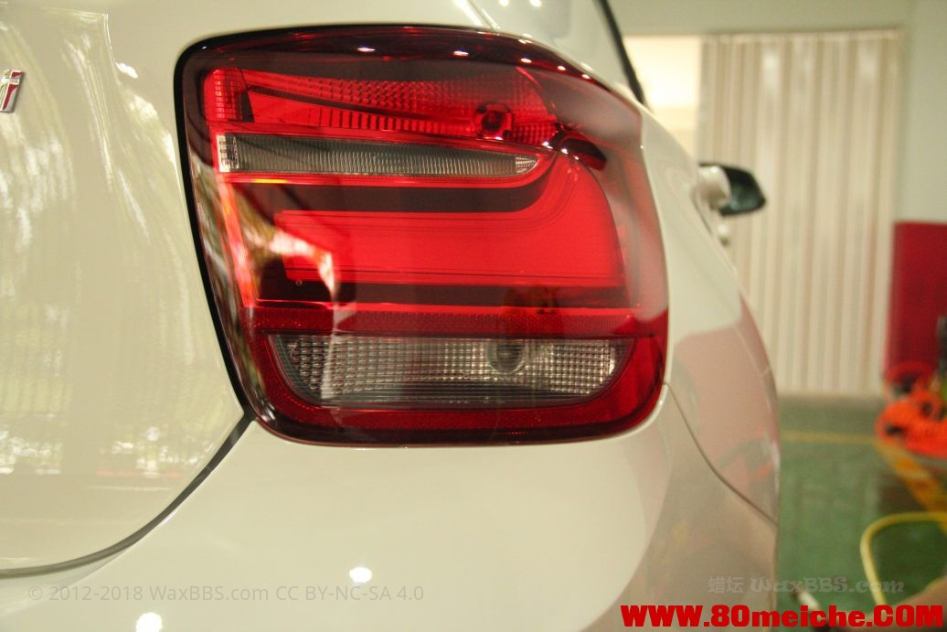

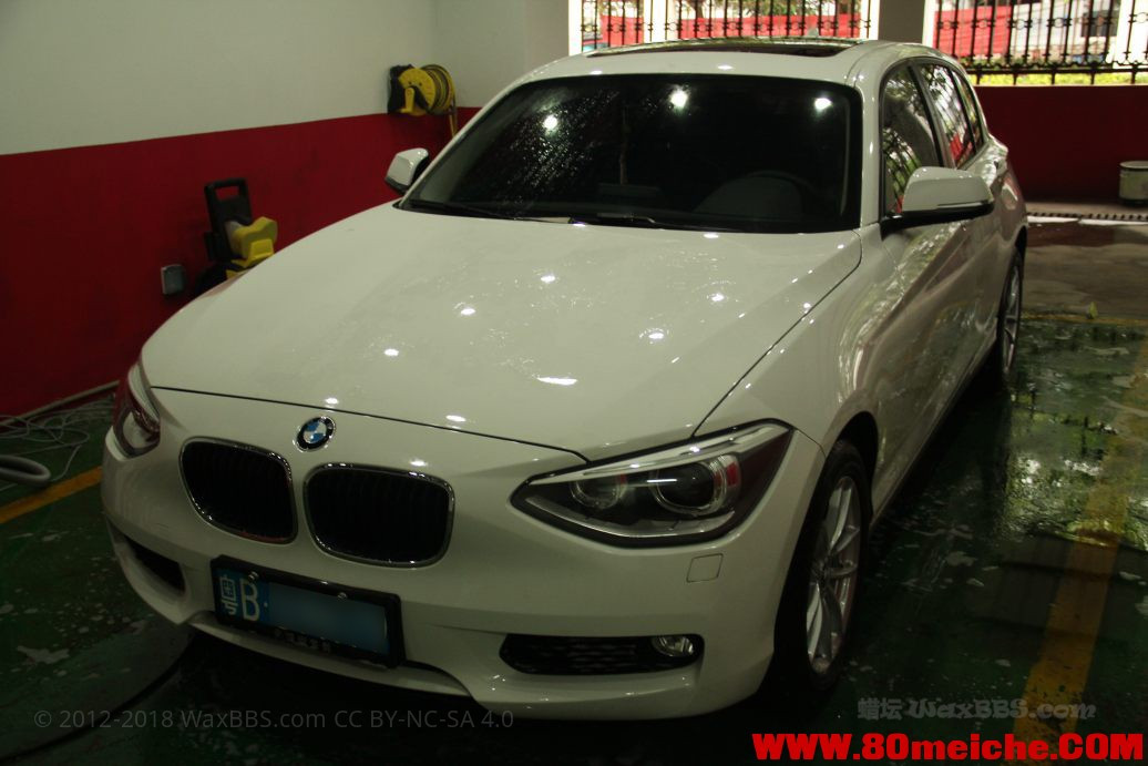

施工后的照片有点少, 因为客户急着提车.

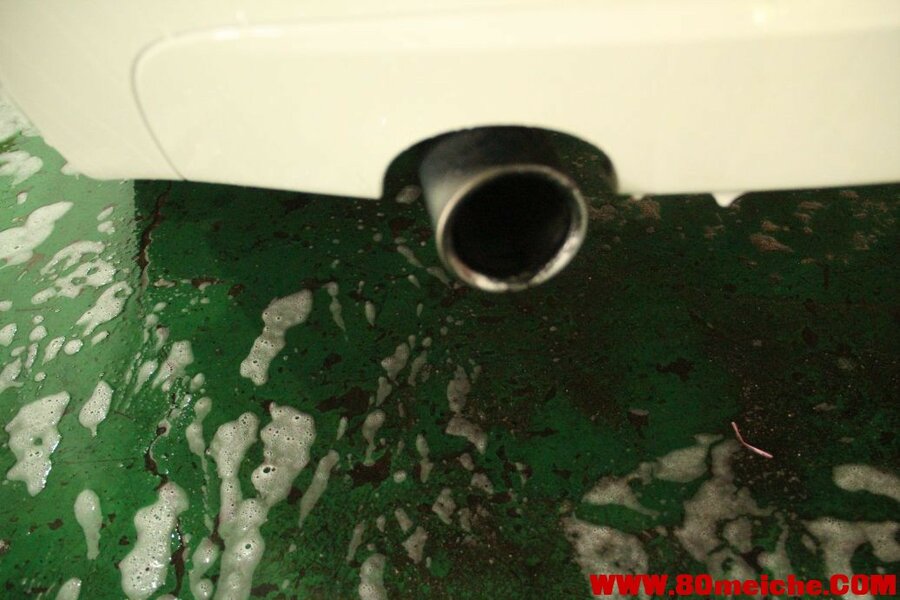

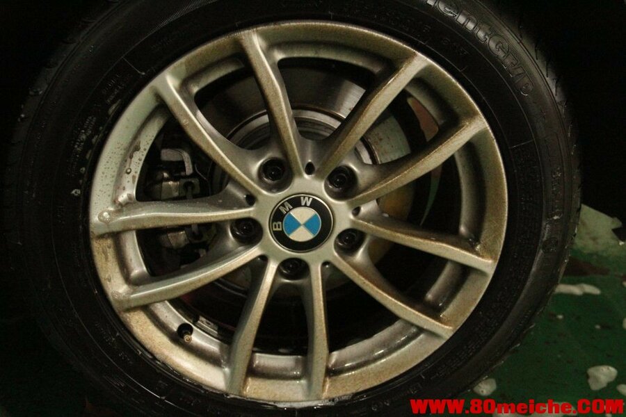

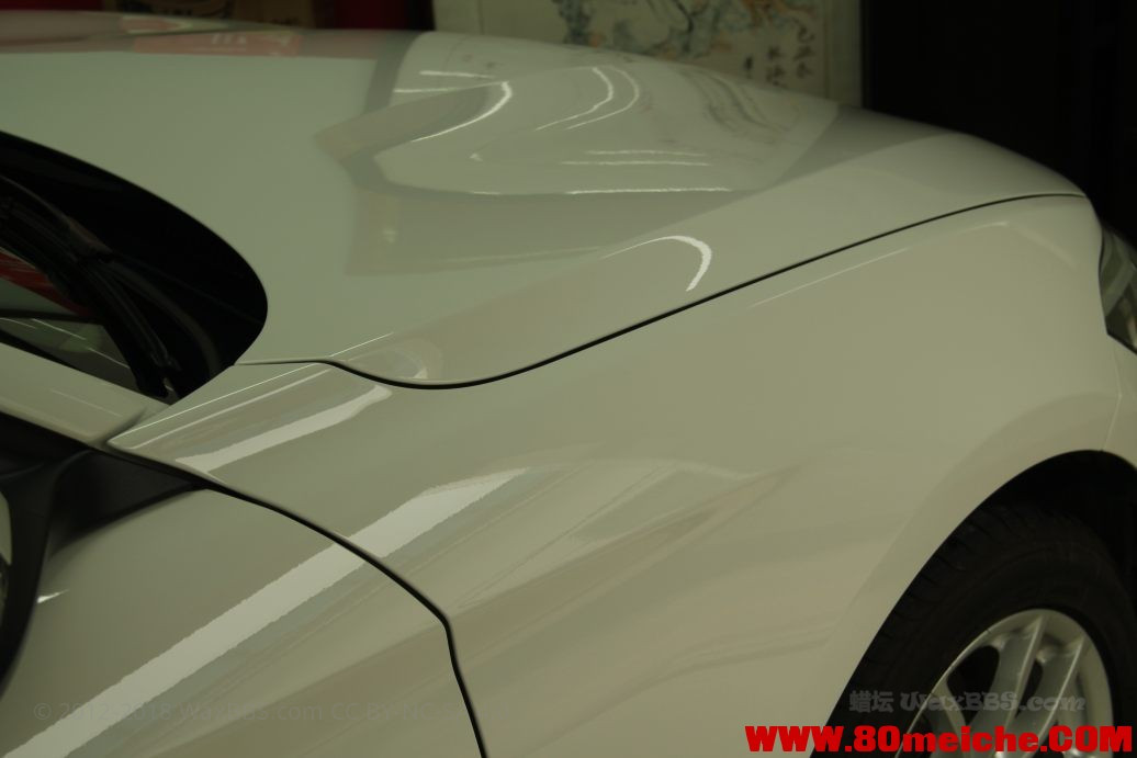

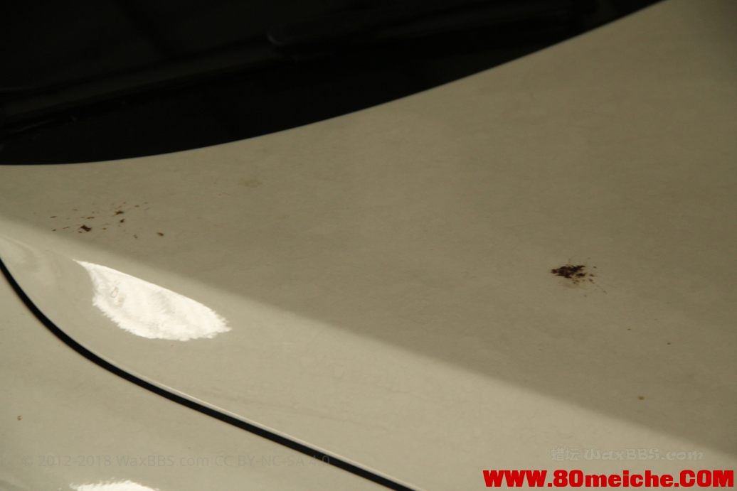

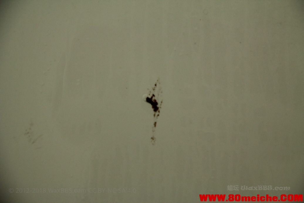

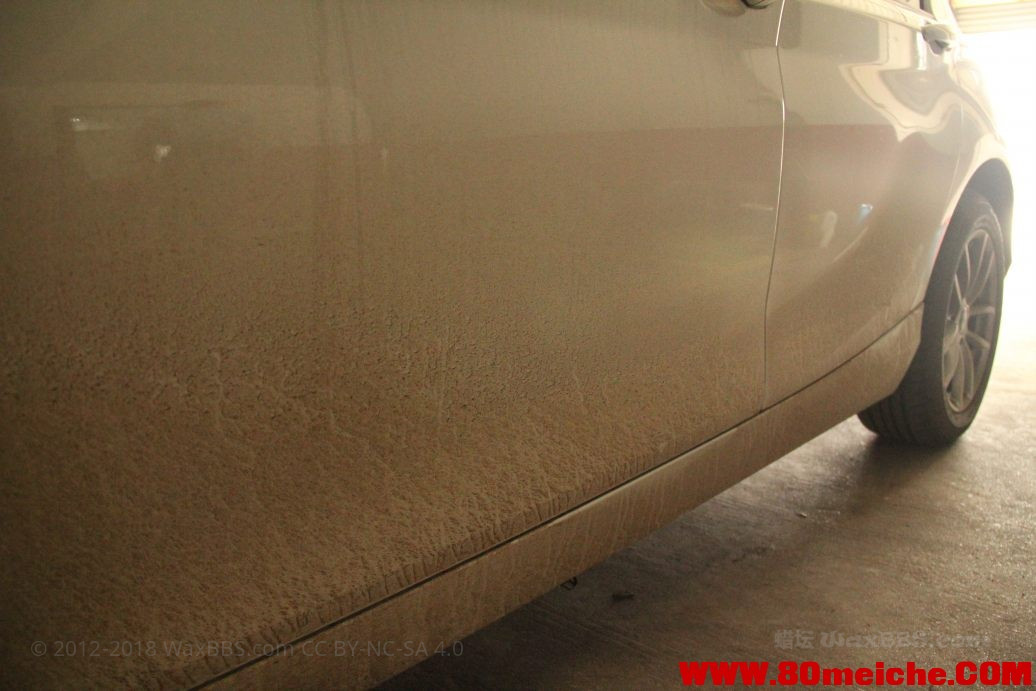

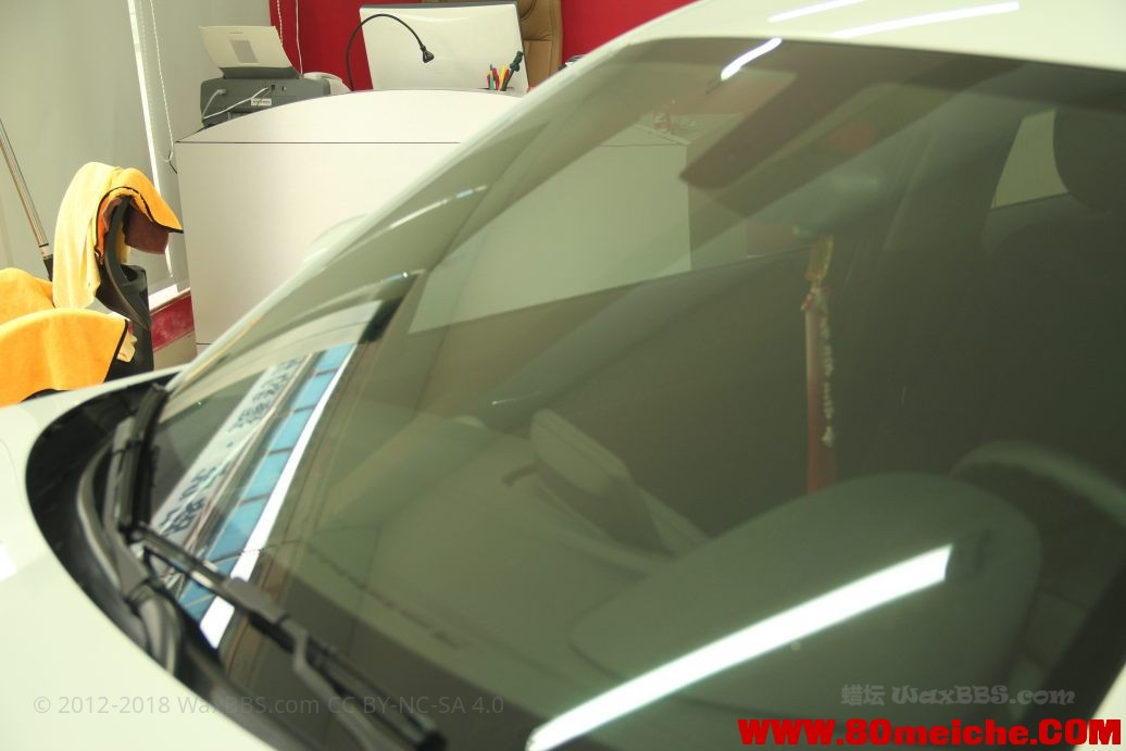

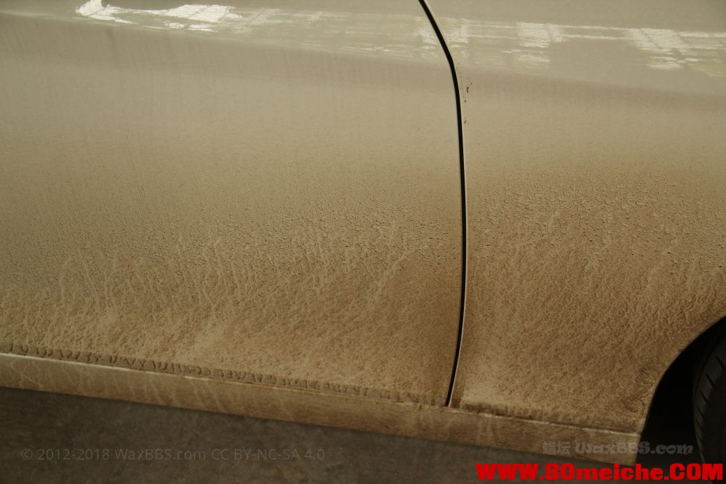

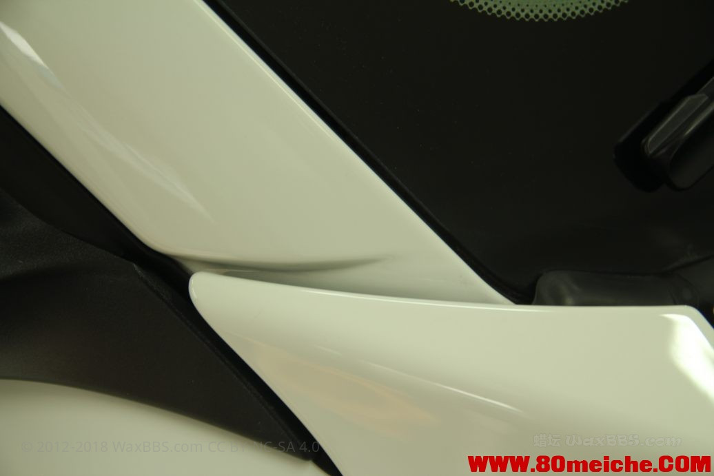

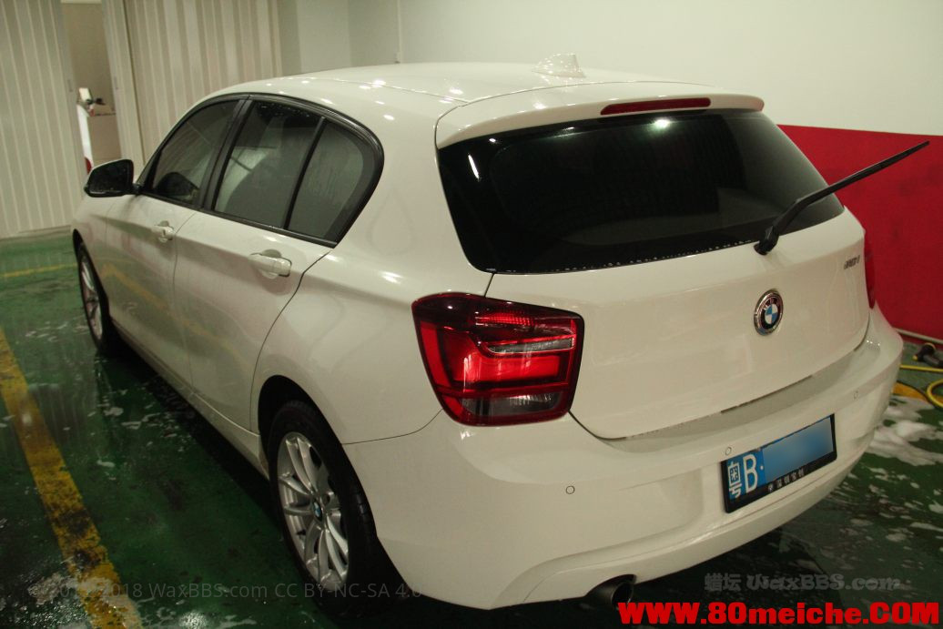

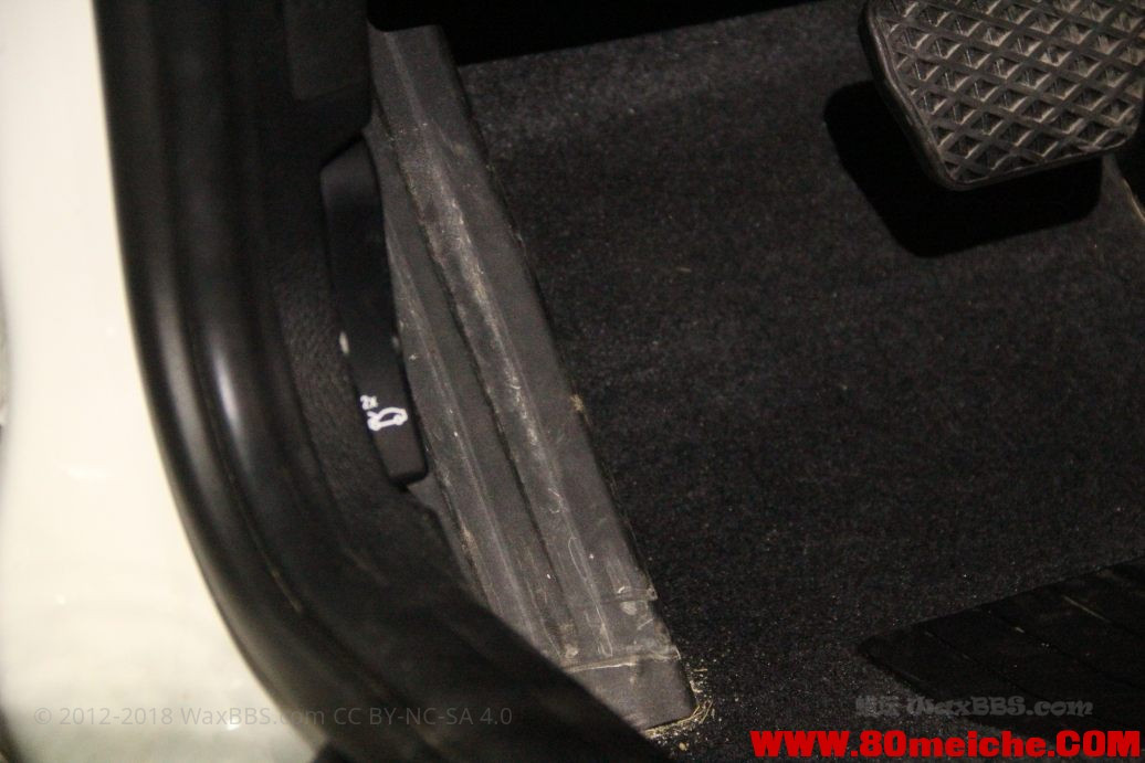

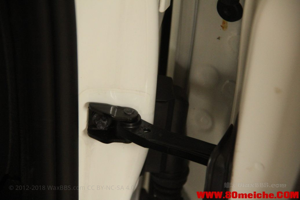

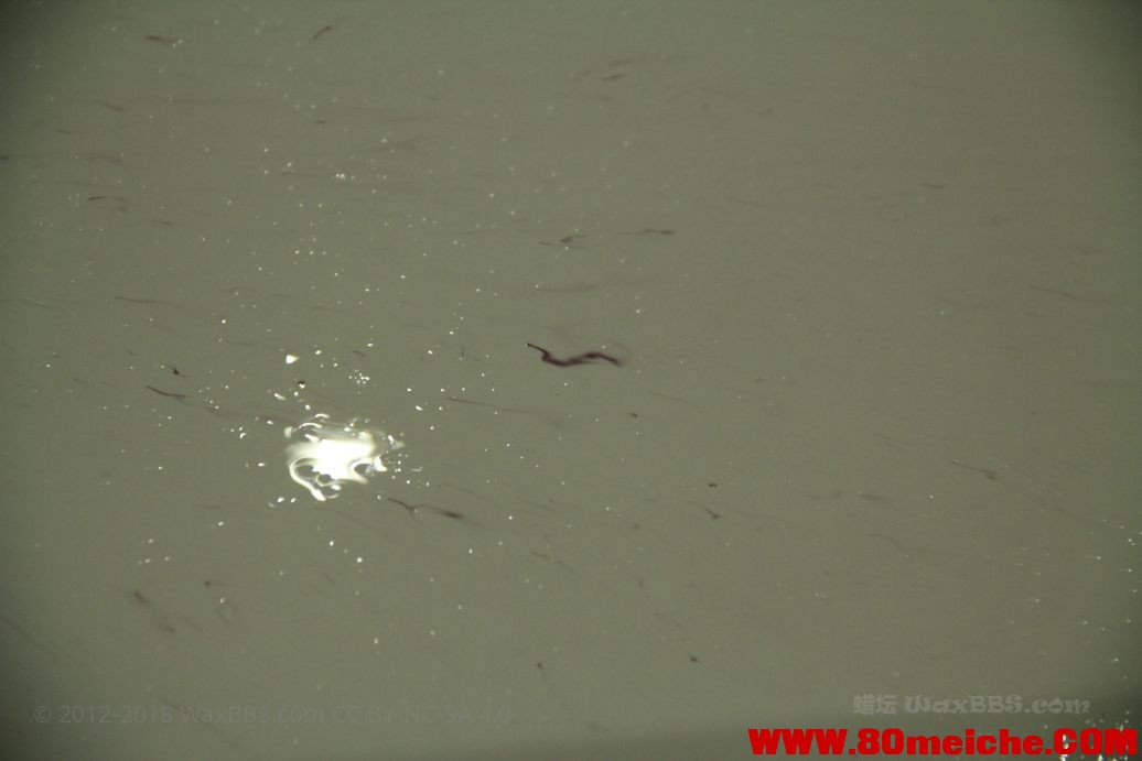

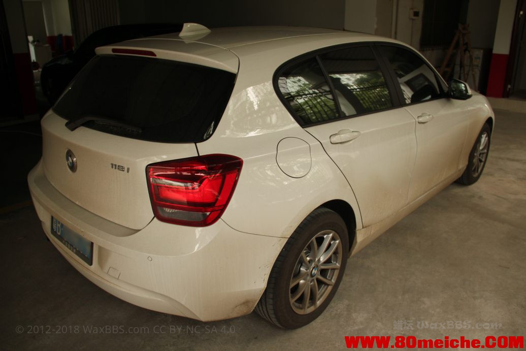

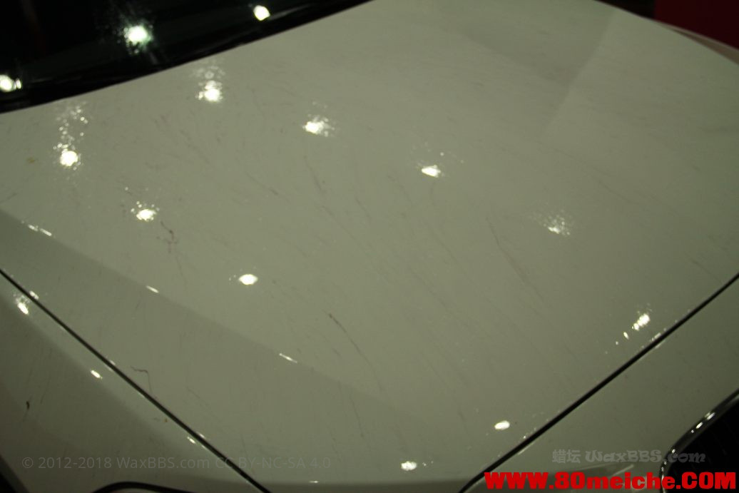

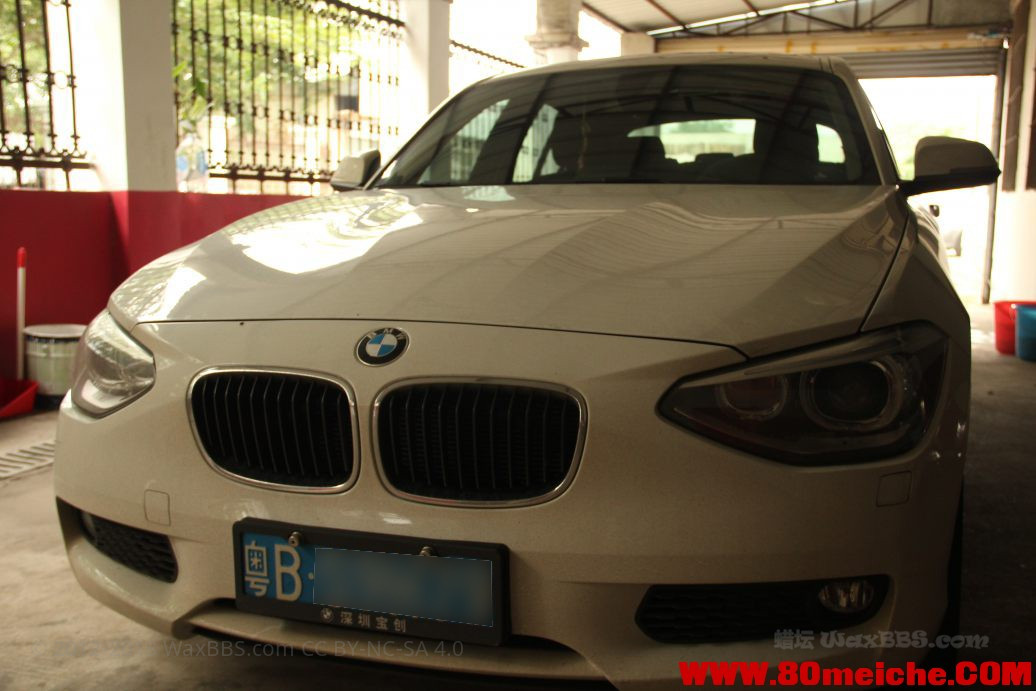

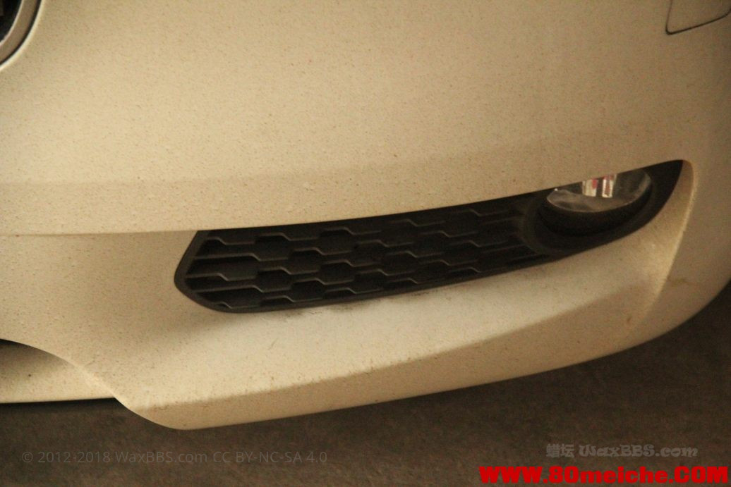

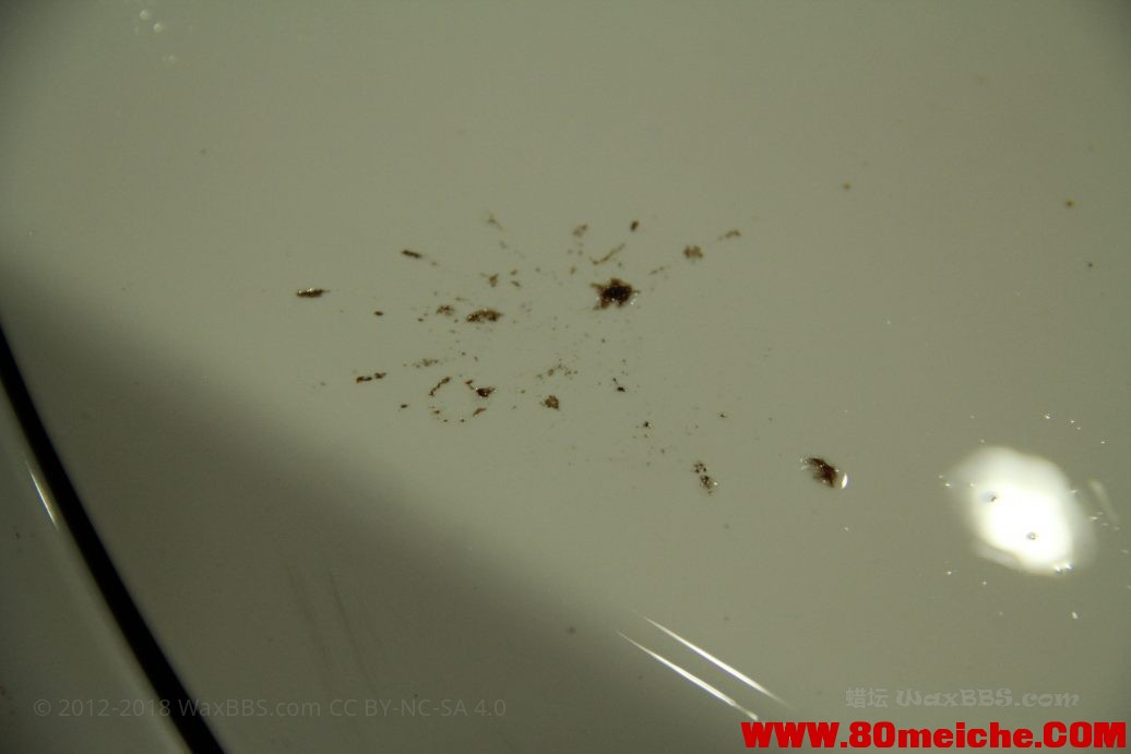

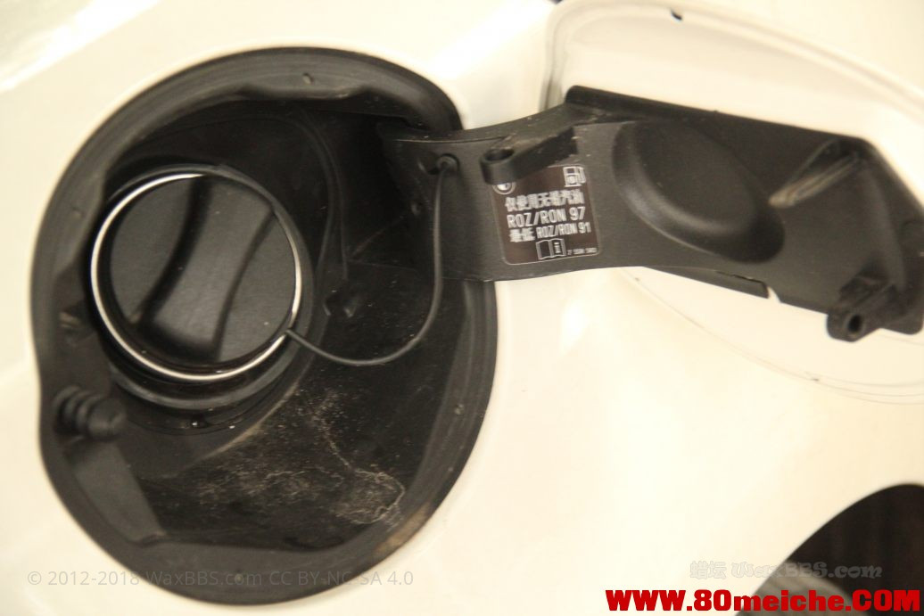

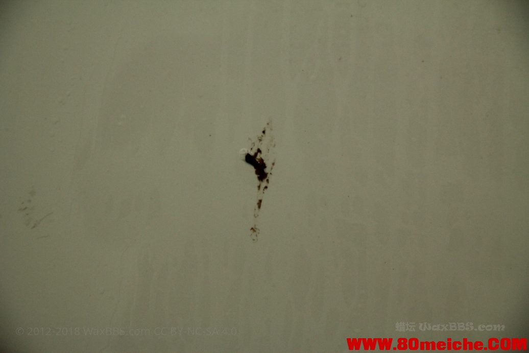

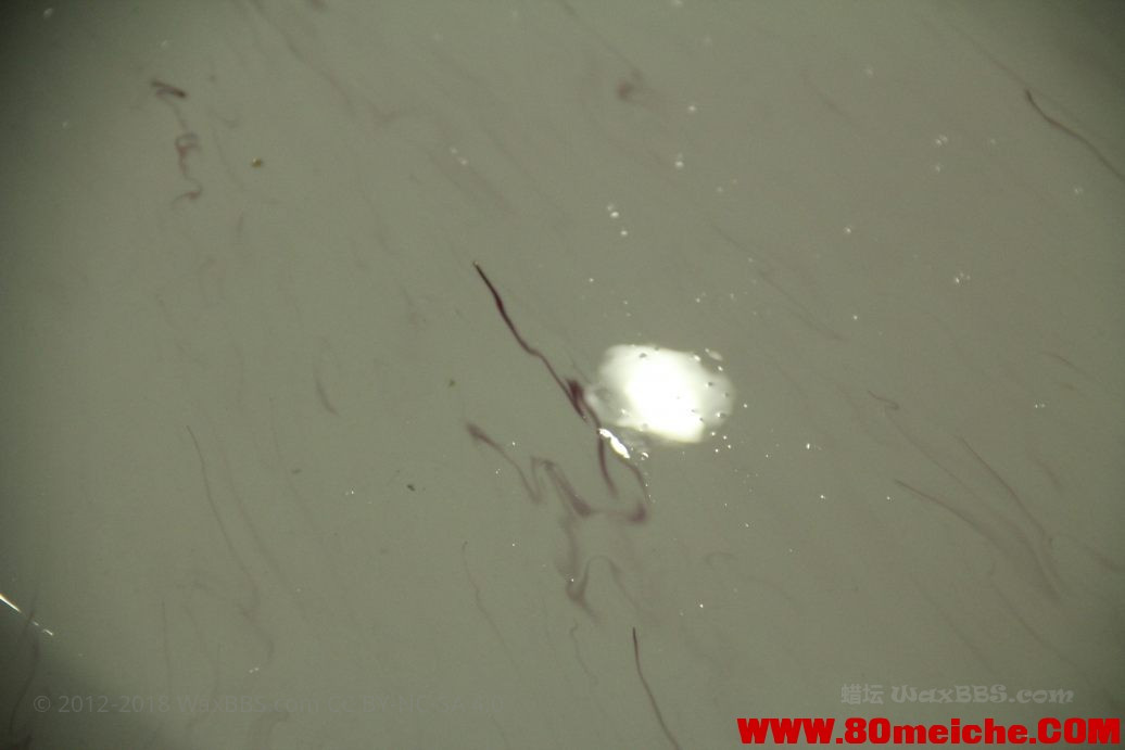

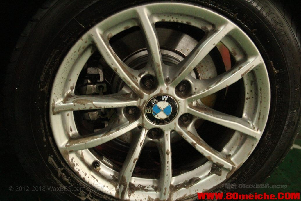

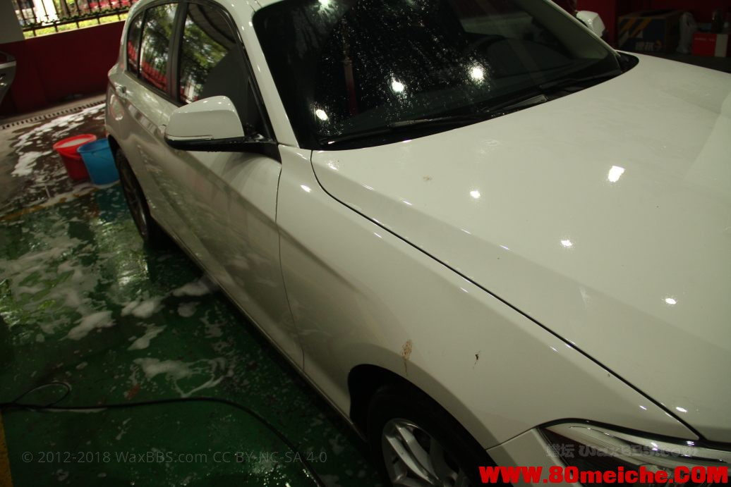

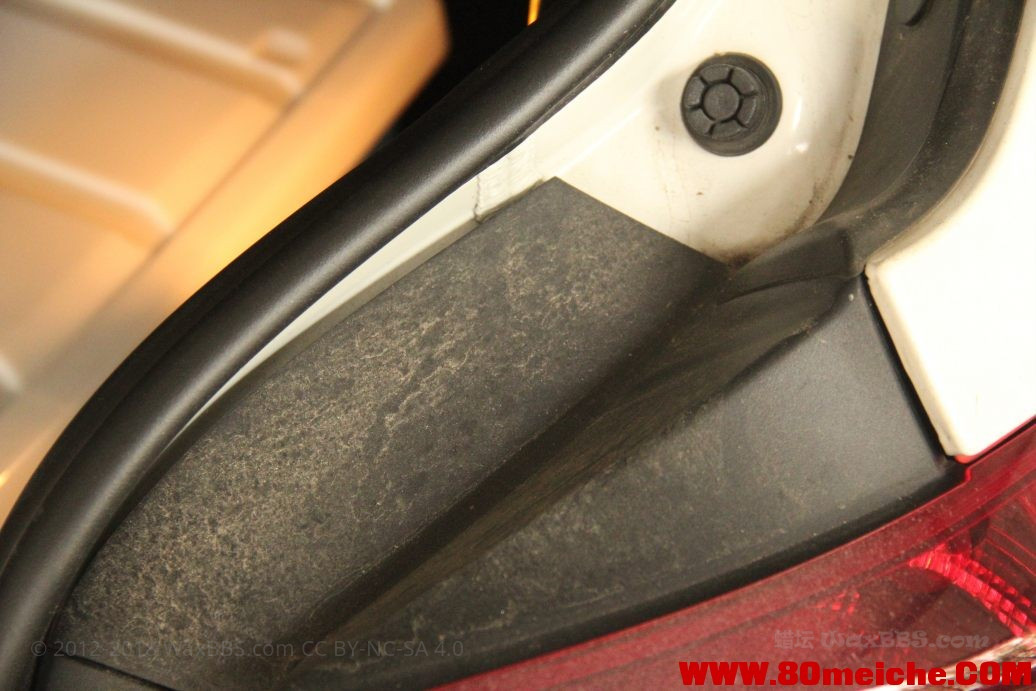

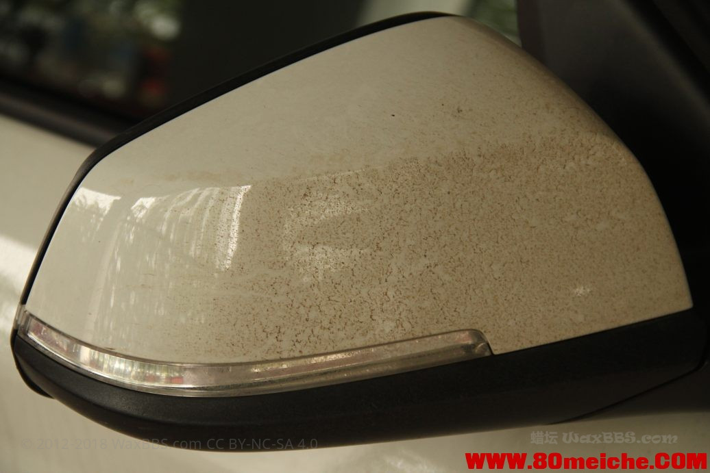

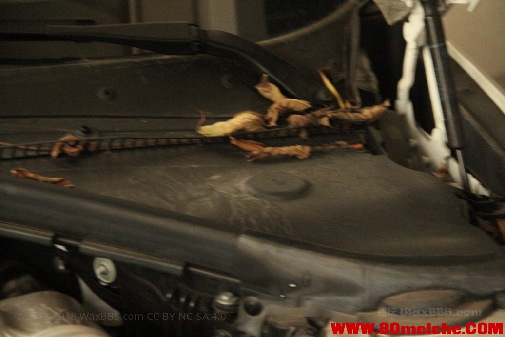

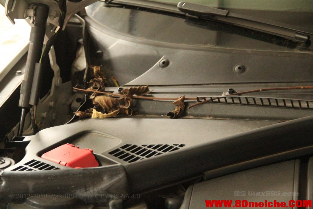

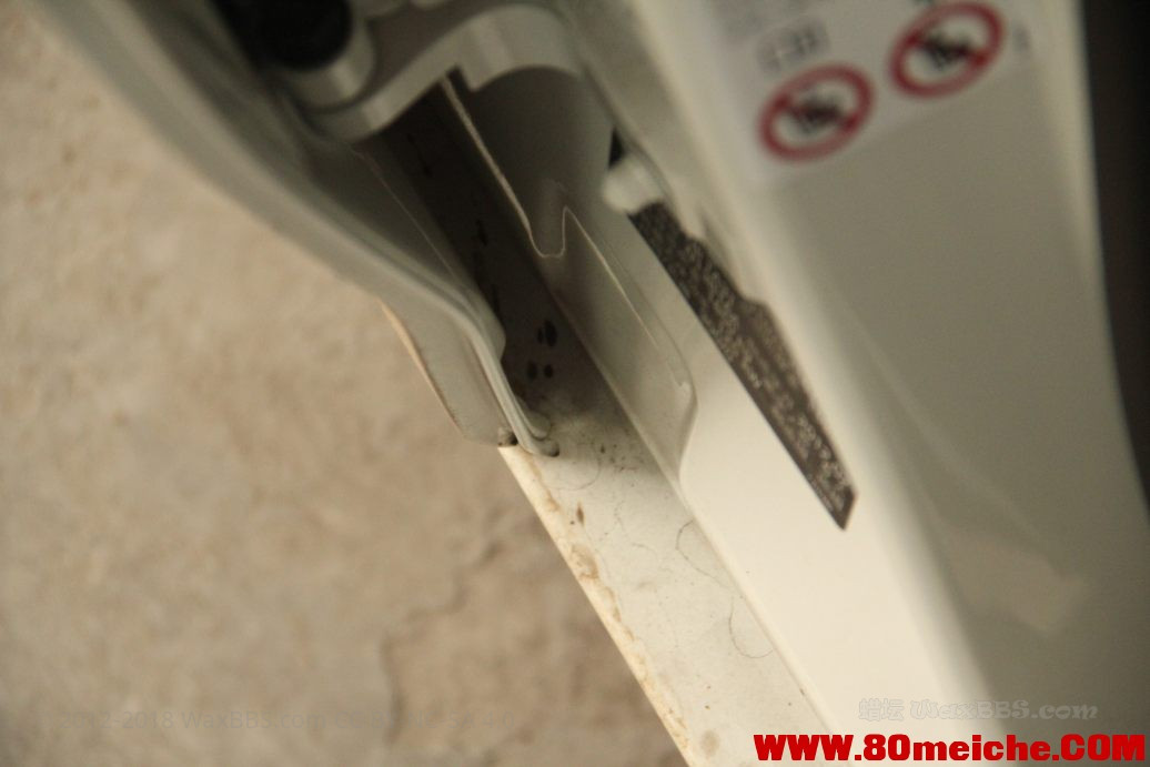

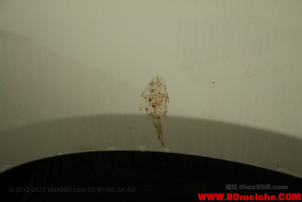

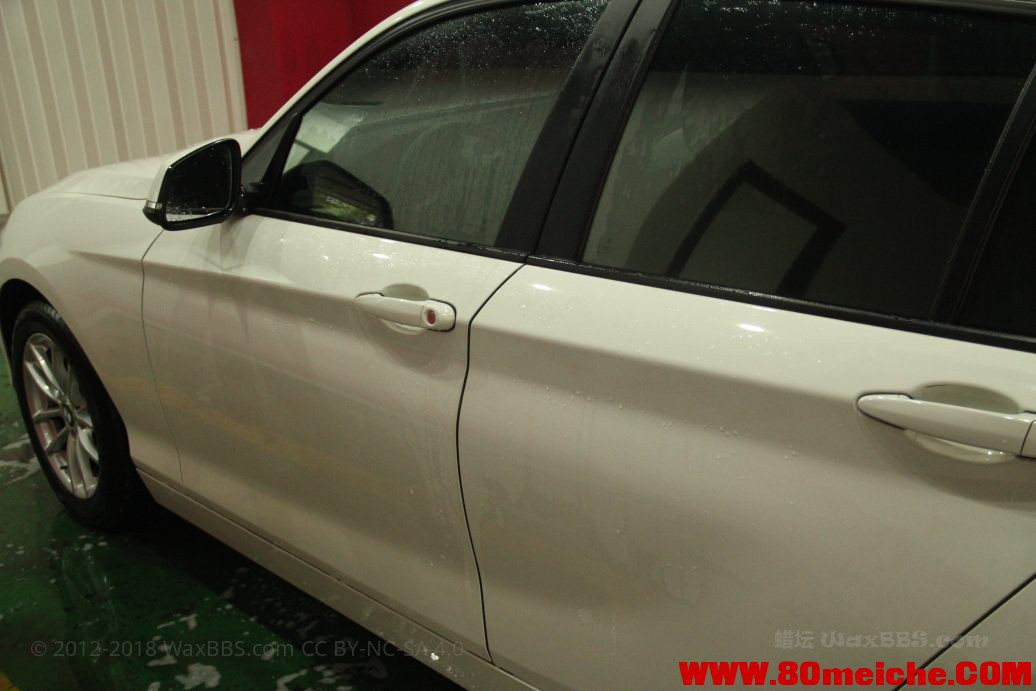

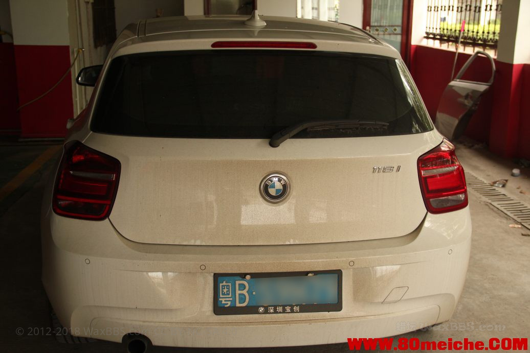

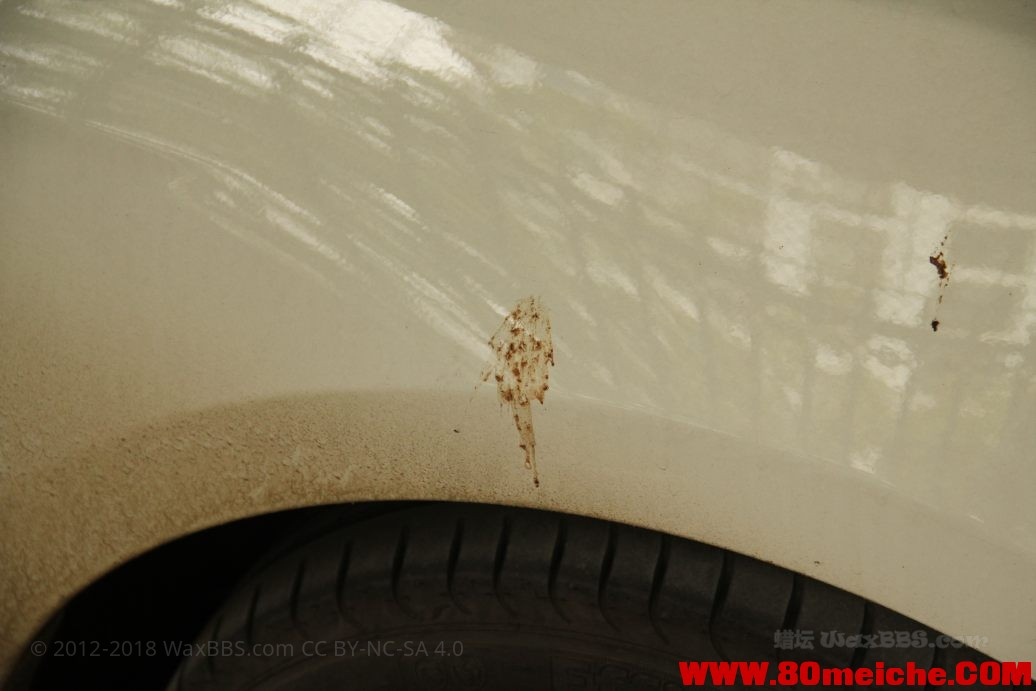

先来看看洗车前的车况, 除灰尘之外, 铁粉和柏油也非常多, 还有部分位置有类似鸟类炸弹的东西.
IMG_4440.JPG IMG_4441.JPG IMG_4442.JPG IMG_4443.JPG IMG_4444.JPG IMG_4445.JPG IMG_4446.JPG IMG_4447.JPG IMG_4448.JPG IMG_4450.JPG IMG_4451.JPG IMG_4452.JPG IMG_4453.JPG IMG_4454.JPG IMG_4455.JPG IMG_4456.JPG IMG_4457.JPG IMG_4458.JPG IMG_4459.JPG IMG_4460.JPG IMG_4461.JPG IMG_4462.JPG IMG_4463.JPG IMG_4464.JPG IMG_4465.JPG IMG_4476.JPG IMG_4477.JPG

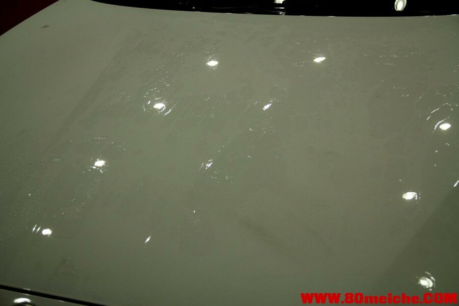

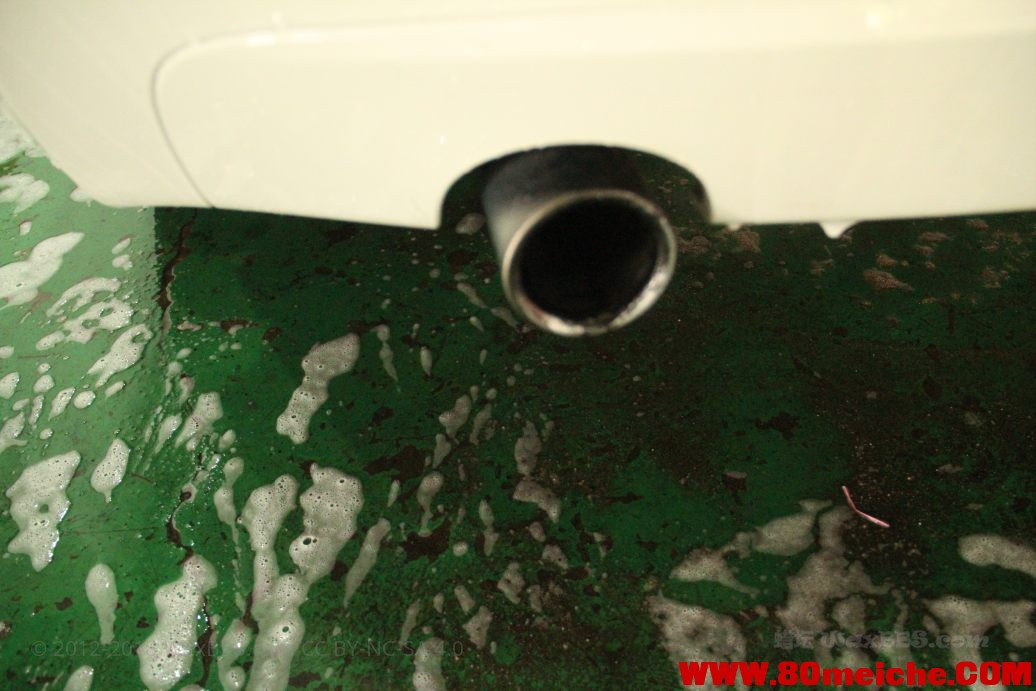

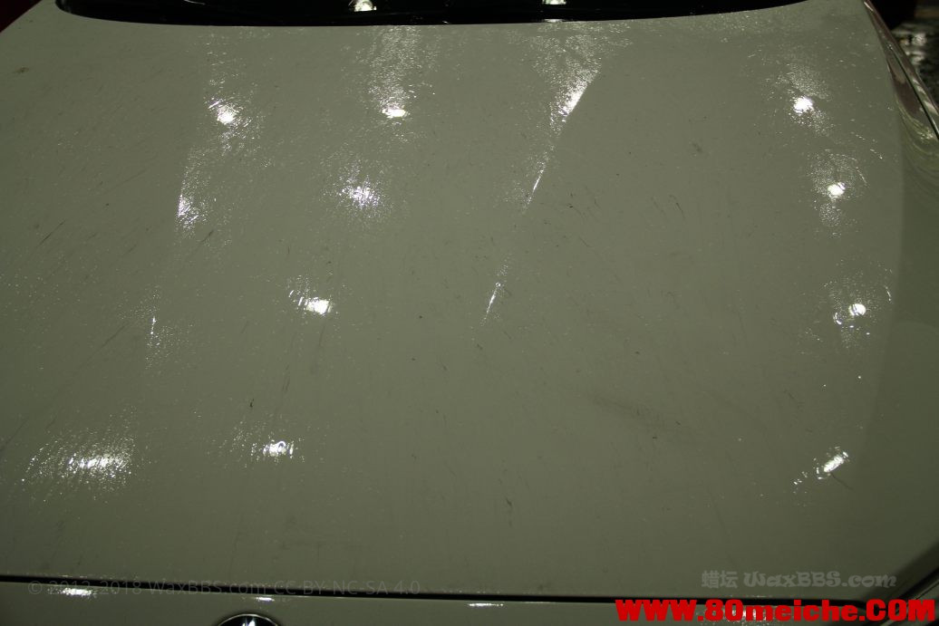

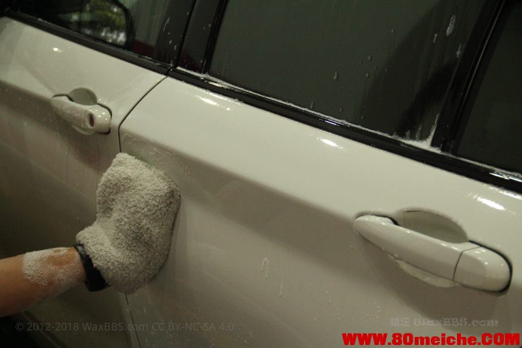

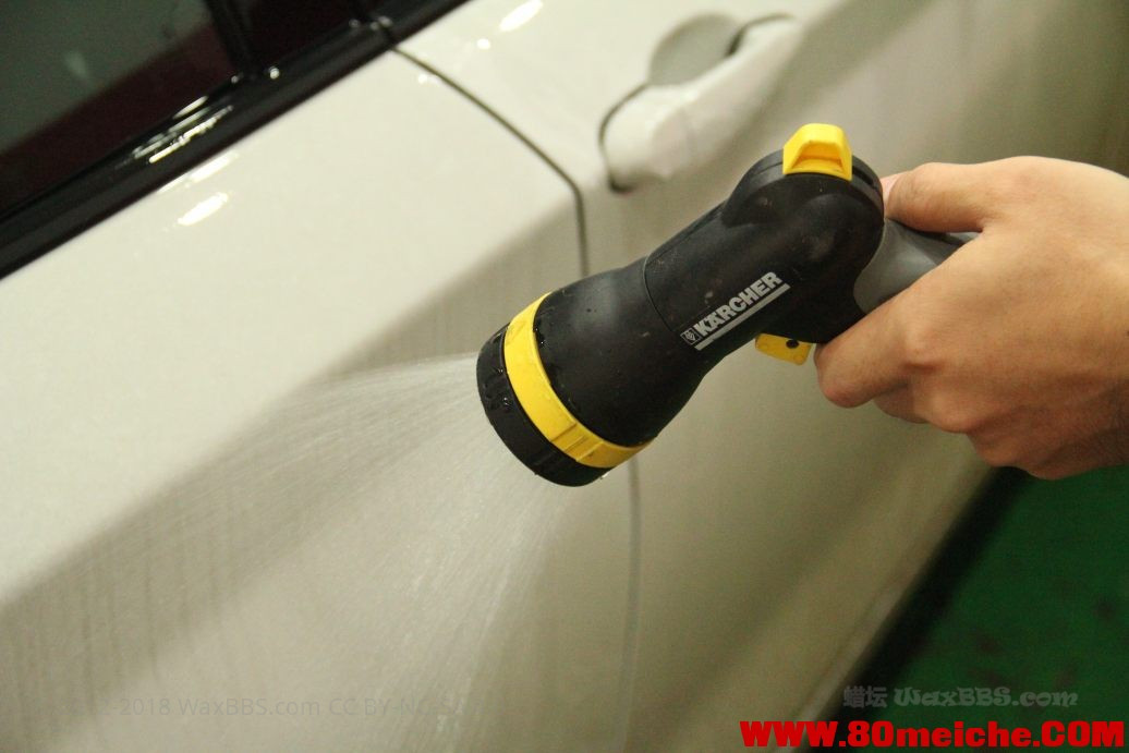

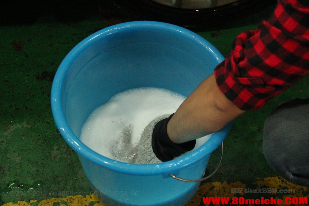

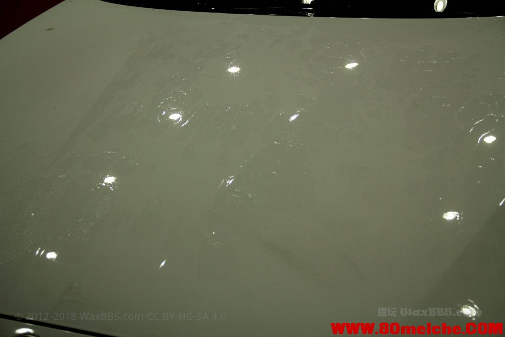

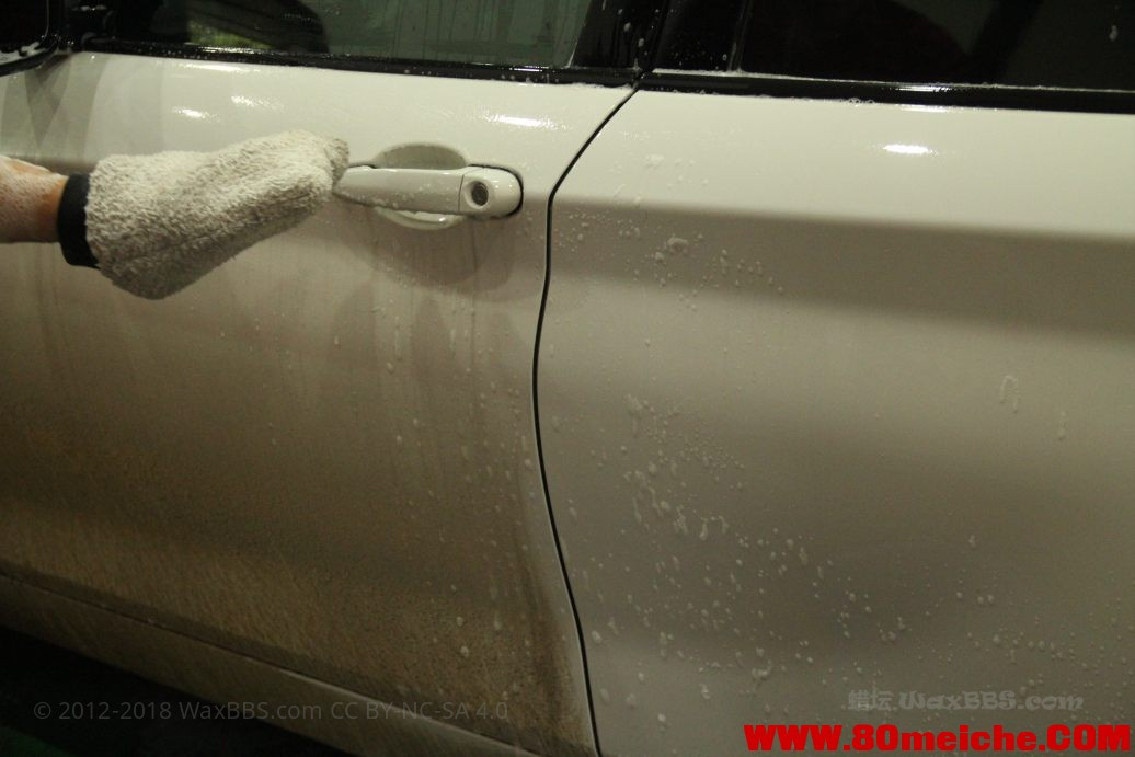

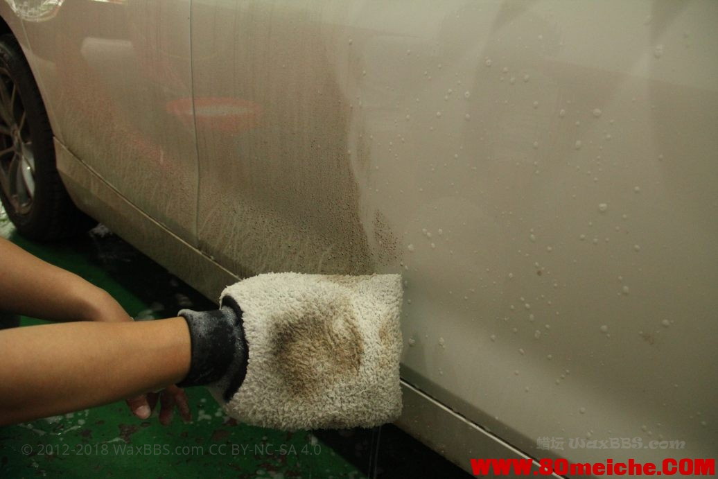

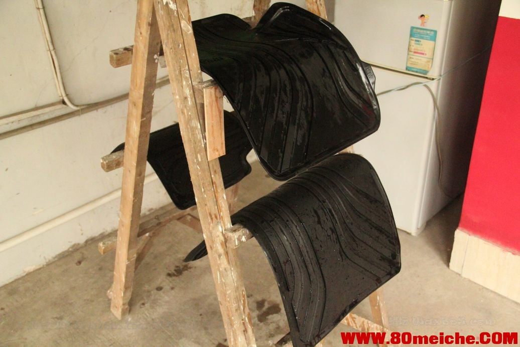

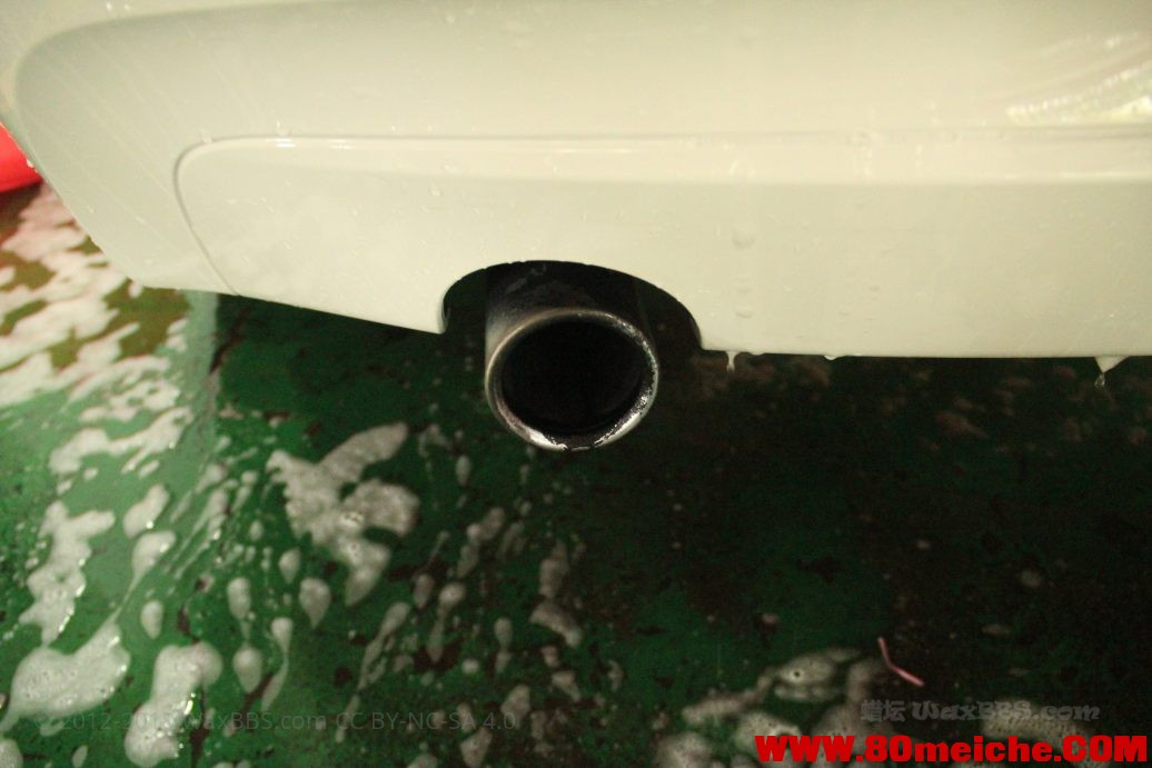

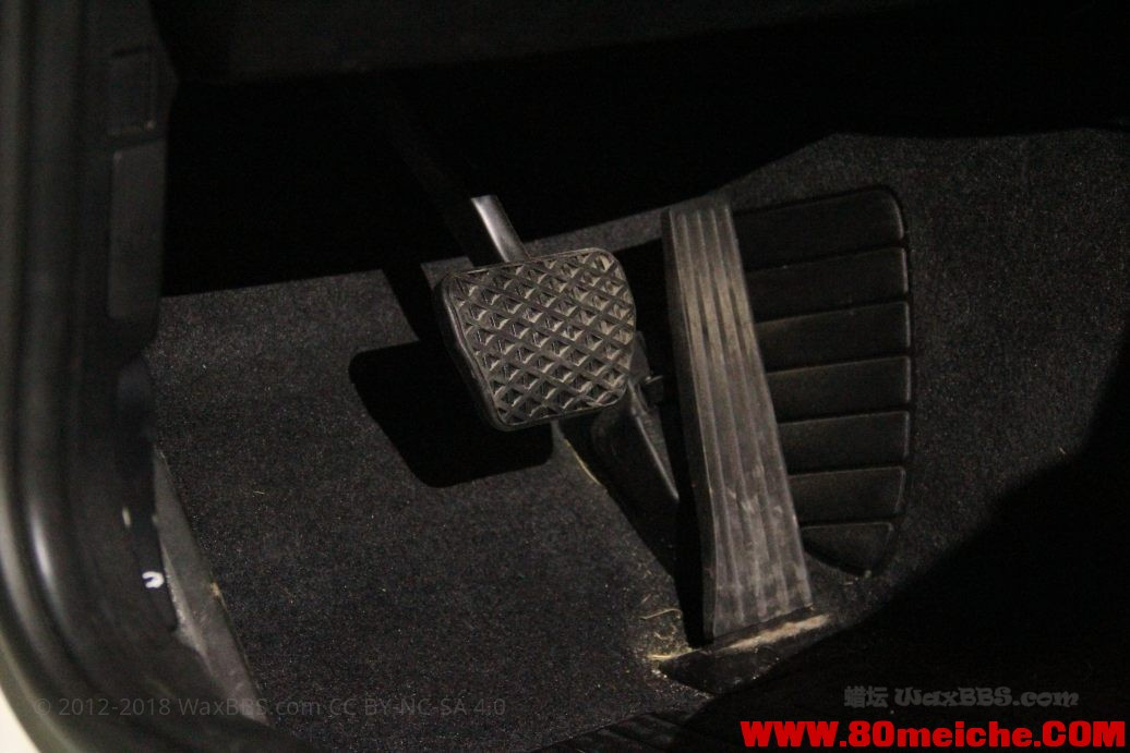

先用低压水枪润湿汽车表面, 取出脚垫清洗晾干, 两桶水洗车. 洗完后表面依然有很多难以去除的污渍.
IMG_4467.JPG IMG_4468.JPG IMG_4470.JPG IMG_4471.JPG IMG_4475.JPG IMG_4478.JPG IMG_4479.JPG IMG_4480.JPG IMG_4481.JPG IMG_4500.JPG IMG_4482.JPG IMG_4501.JPG IMG_4502.JPG IMG_4503.JPG IMG_4504.JPG IMG_4505.JPG IMG_4506.JPG IMG_4512.JPG IMG_4513.JPG

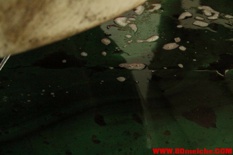

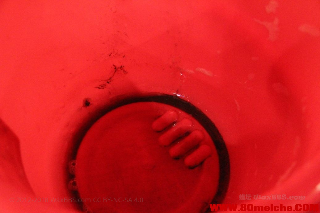

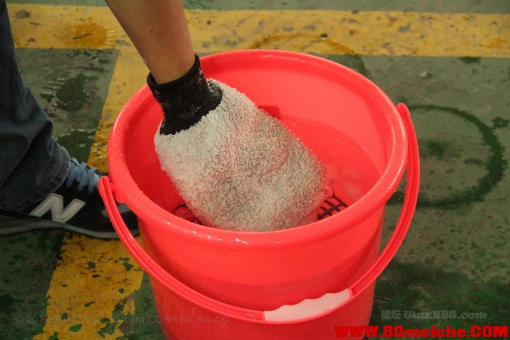

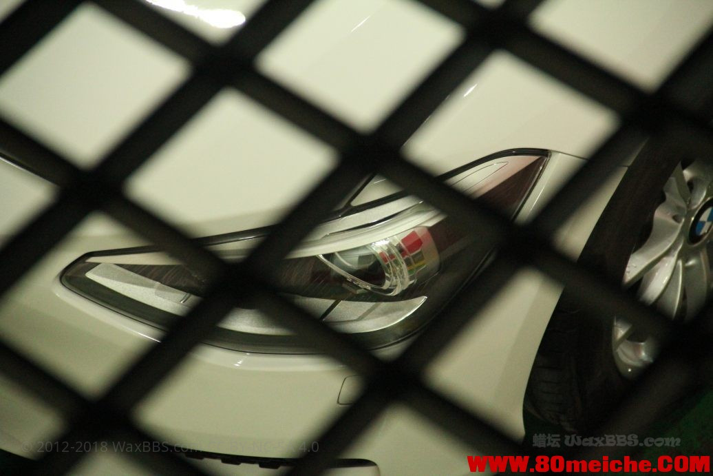

由于砂石网的阻隔, 大量的泥土都留在了桶底, 最大程度的避免漆面被二次划伤.
franklee628
Adventure never ends.
2012-08-24
398
57

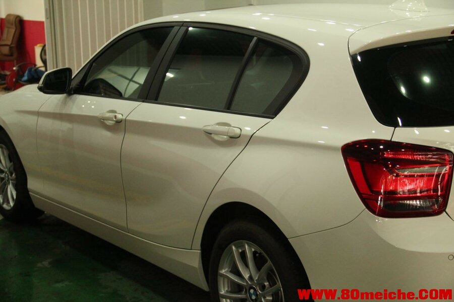

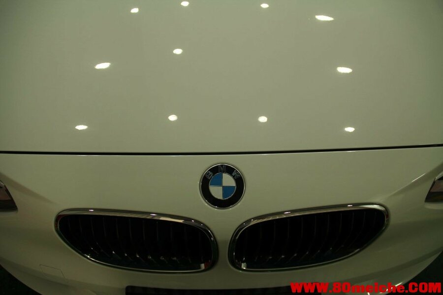

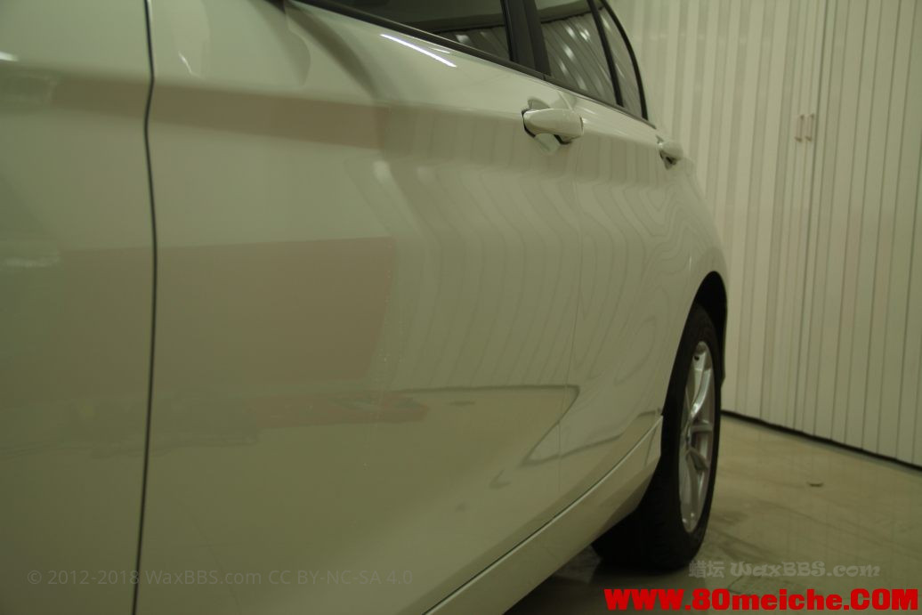

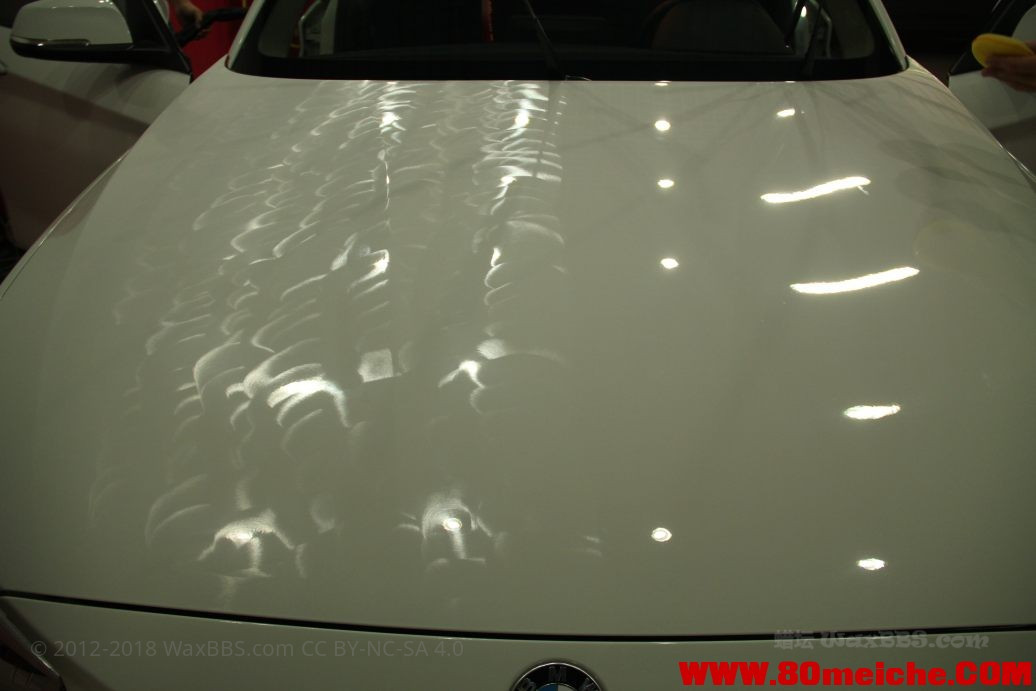

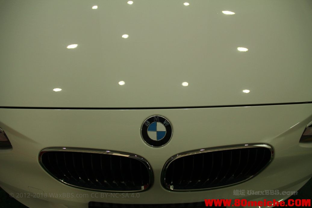

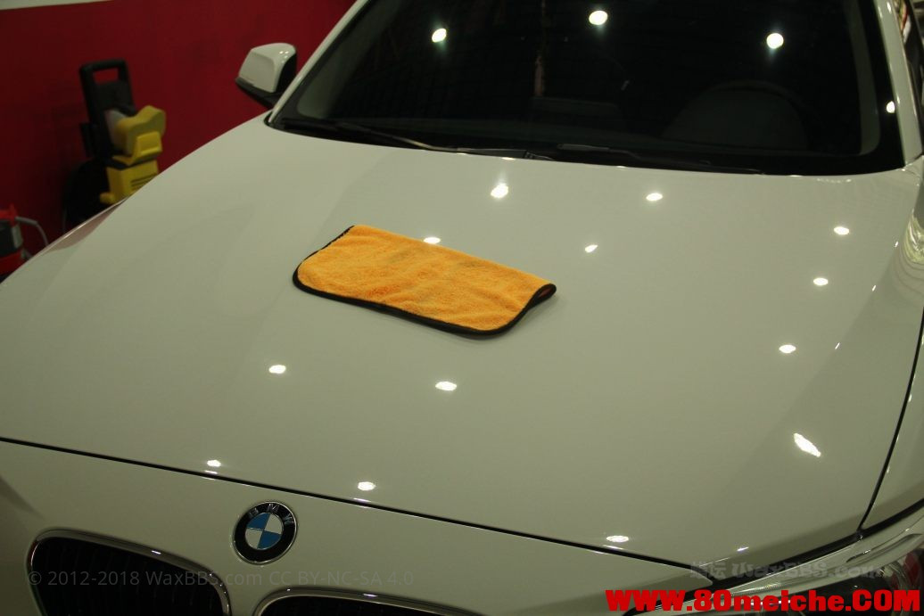

初步清洗后的样子, 已经恢复了部分光泽.

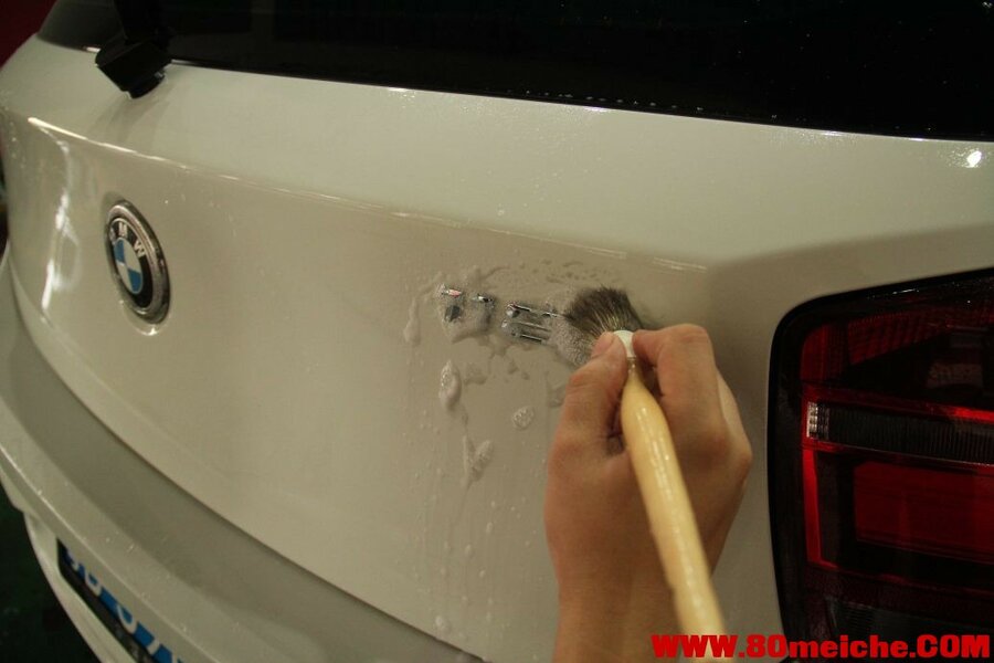

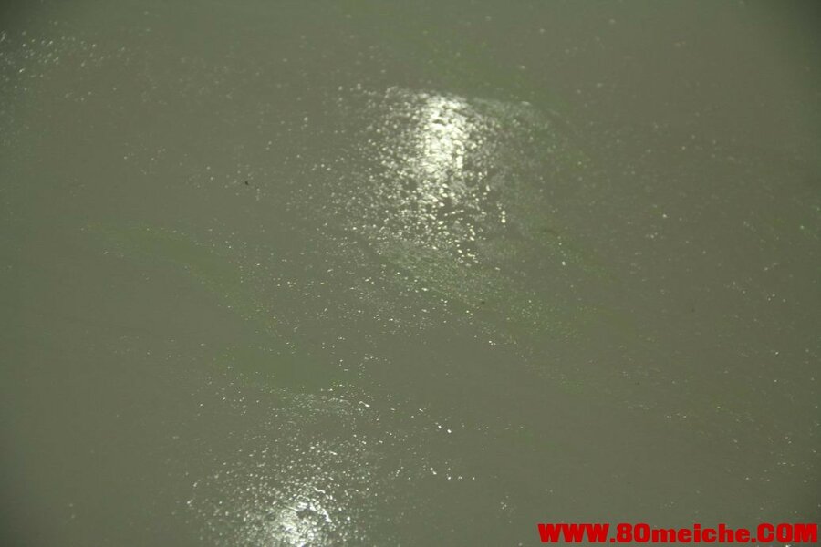

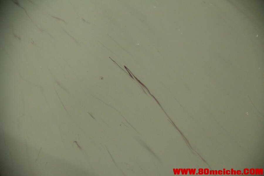

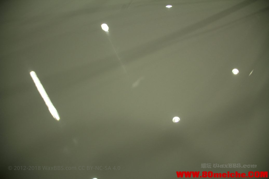

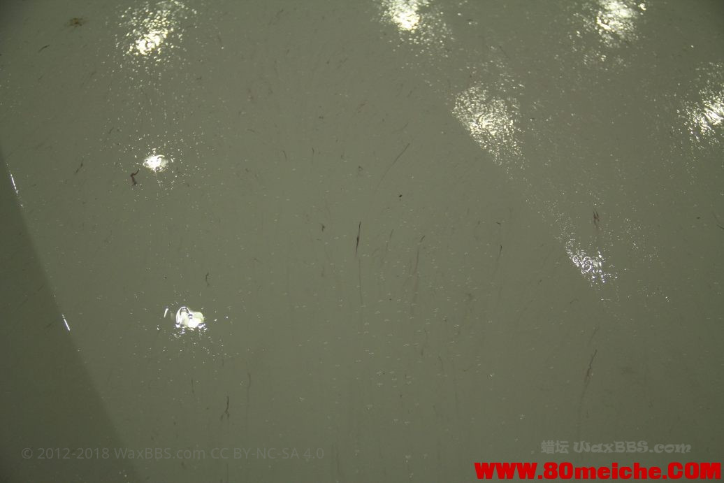

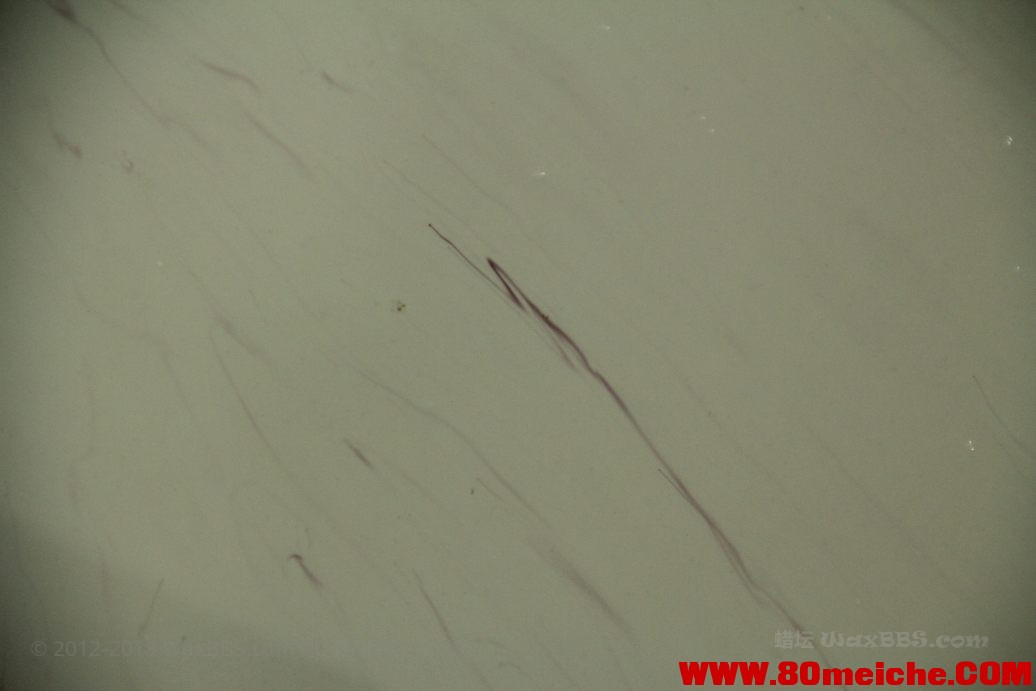

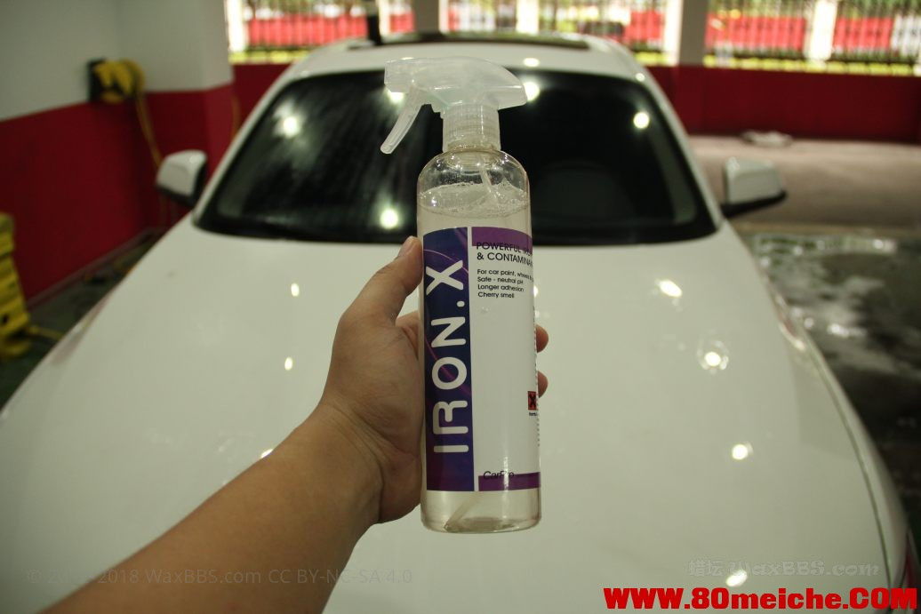

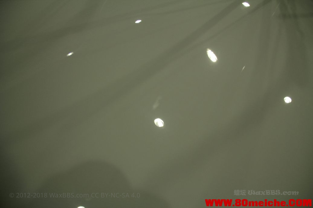

漆面氧化物较多, 在走胶泥之前, 先去除铁粉和柏油, 减少对漆面的伤害.
IMG_4517.JPG IMG_4519.JPG IMG_4520.JPG IMG_4521.JPG IMG_4522.JPG IMG_4523.JPG IMG_4524.JPG IMG_4526.JPG IMG_4527.JPG

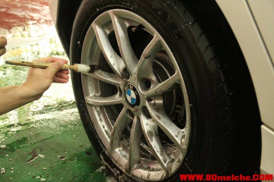

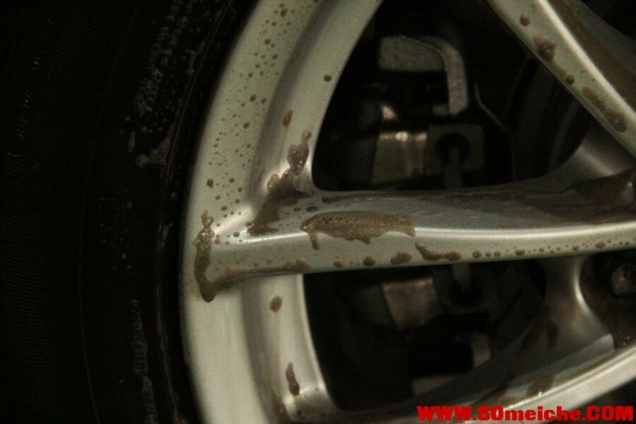

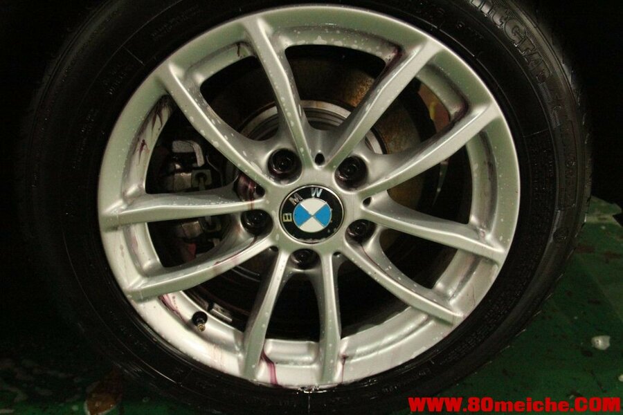

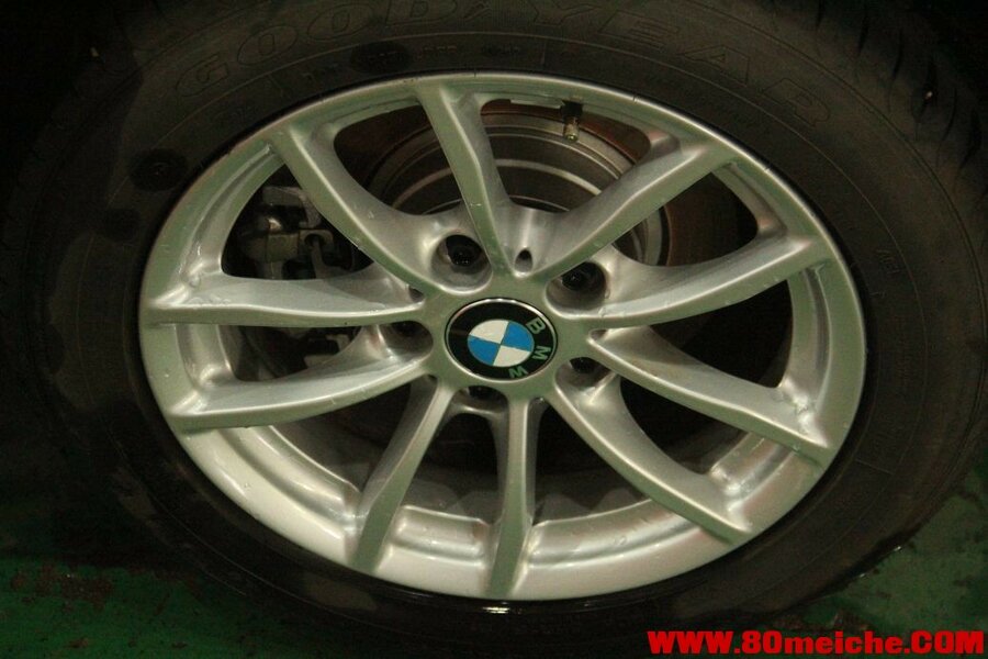

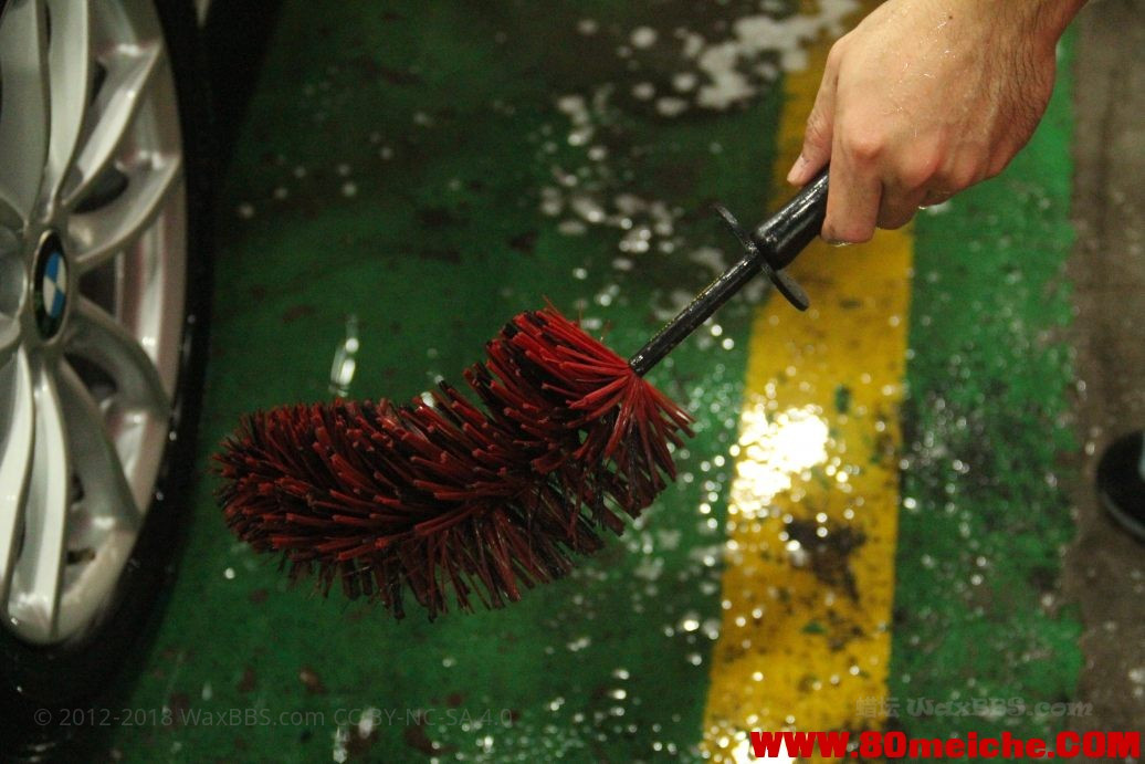

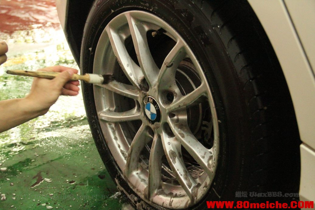

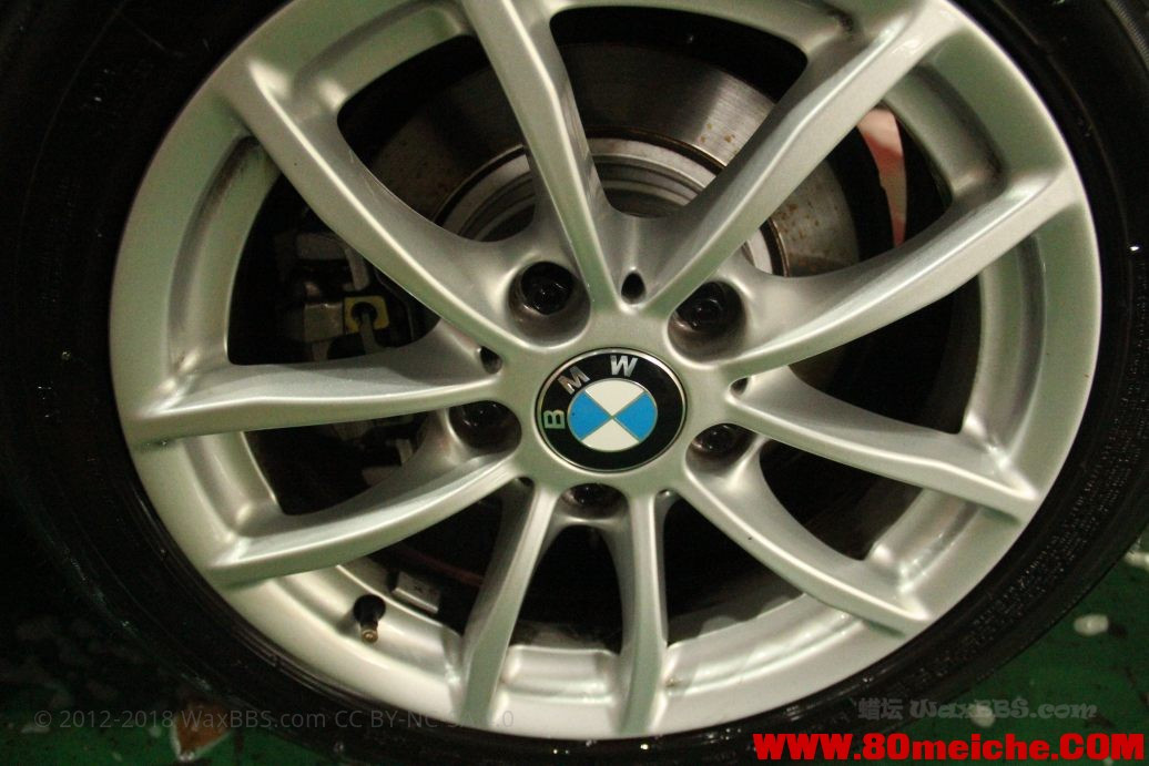

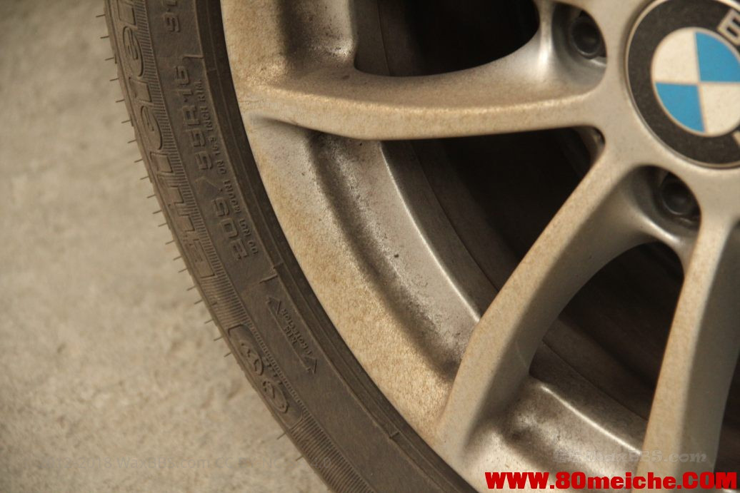

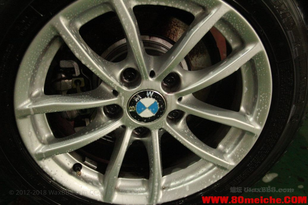

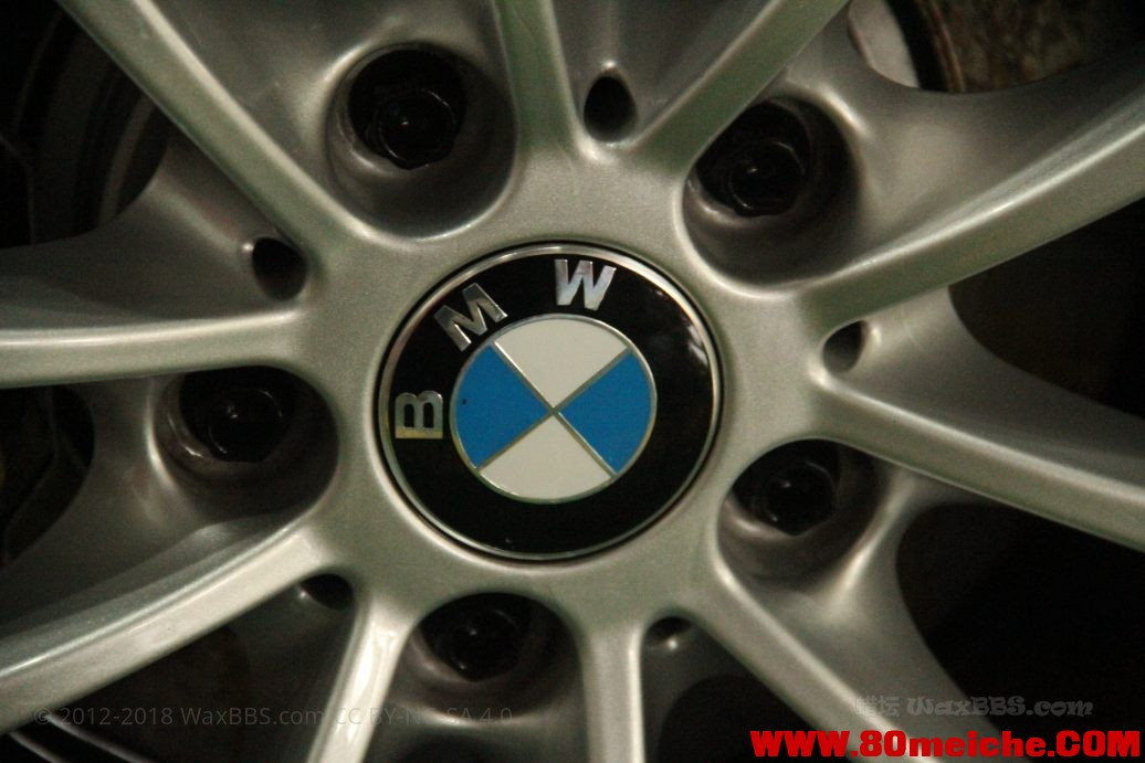

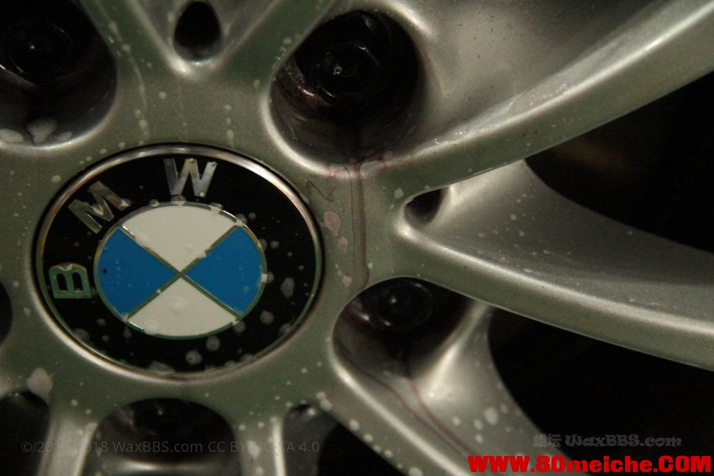

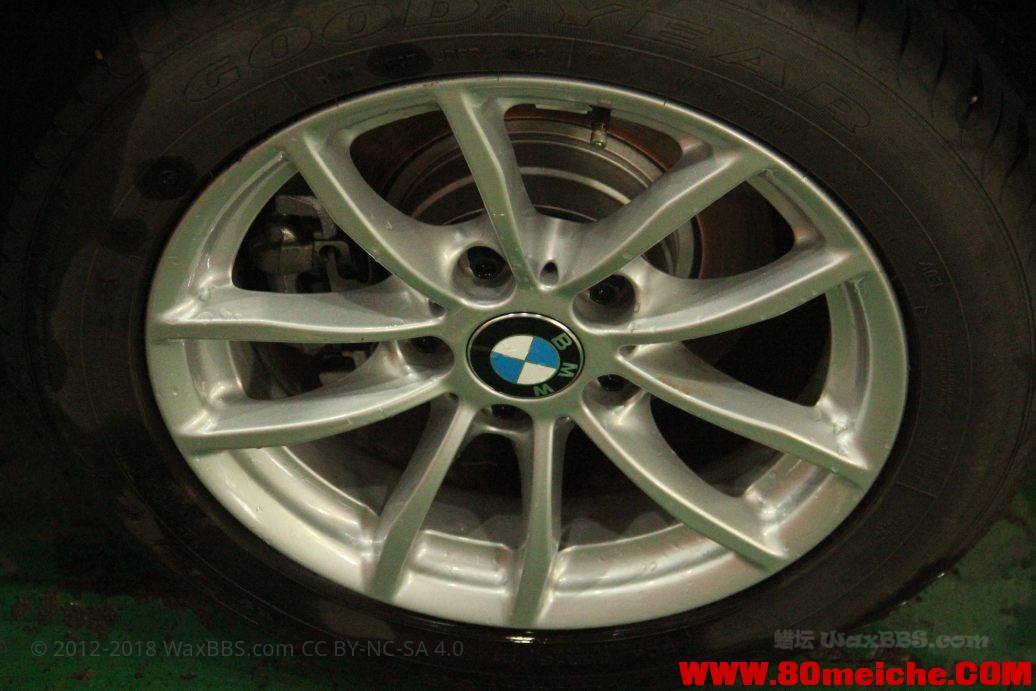

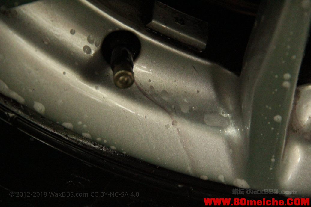

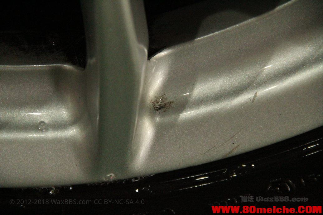

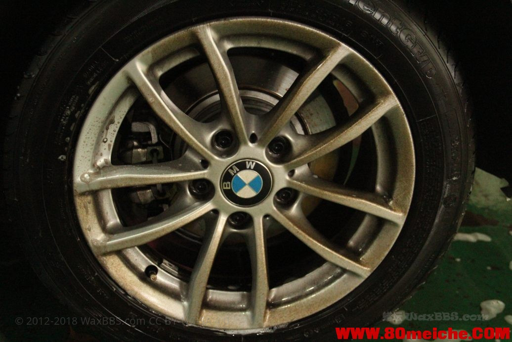

这时候刹车系统已经冷却了, 开始轮毂清洁工作. Daytona 高速轮刷有个好处, 就是在不便于拆下轮胎清洗的时候, 依然可以轻松清洗普通毛刷难以触及的位置.
IMG_4483.JPG IMG_4484.JPG IMG_4485.JPG IMG_4486.JPG IMG_4487.JPG IMG_4488.JPG IMG_4489.JPG IMG_4490.JPG IMG_4491.JPG IMG_4492.JPG IMG_4493.JPG IMG_4494.JPG IMG_4495.JPG IMG_4496.JPG IMG_4497.JPG IMG_4498.JPG IMG_4499.JPG IMG_4518.JPG IMG_4528.JPG IMG_4570.JPG

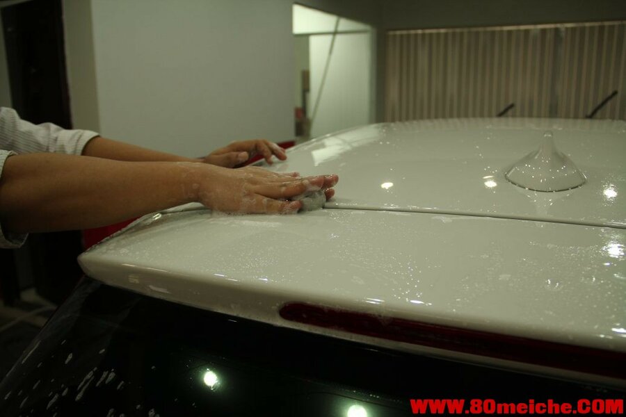

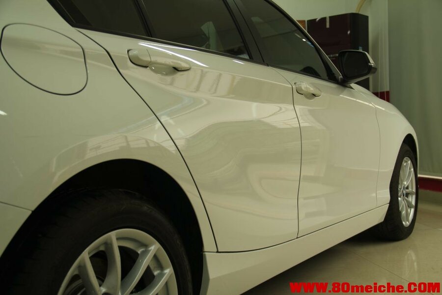

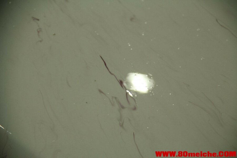

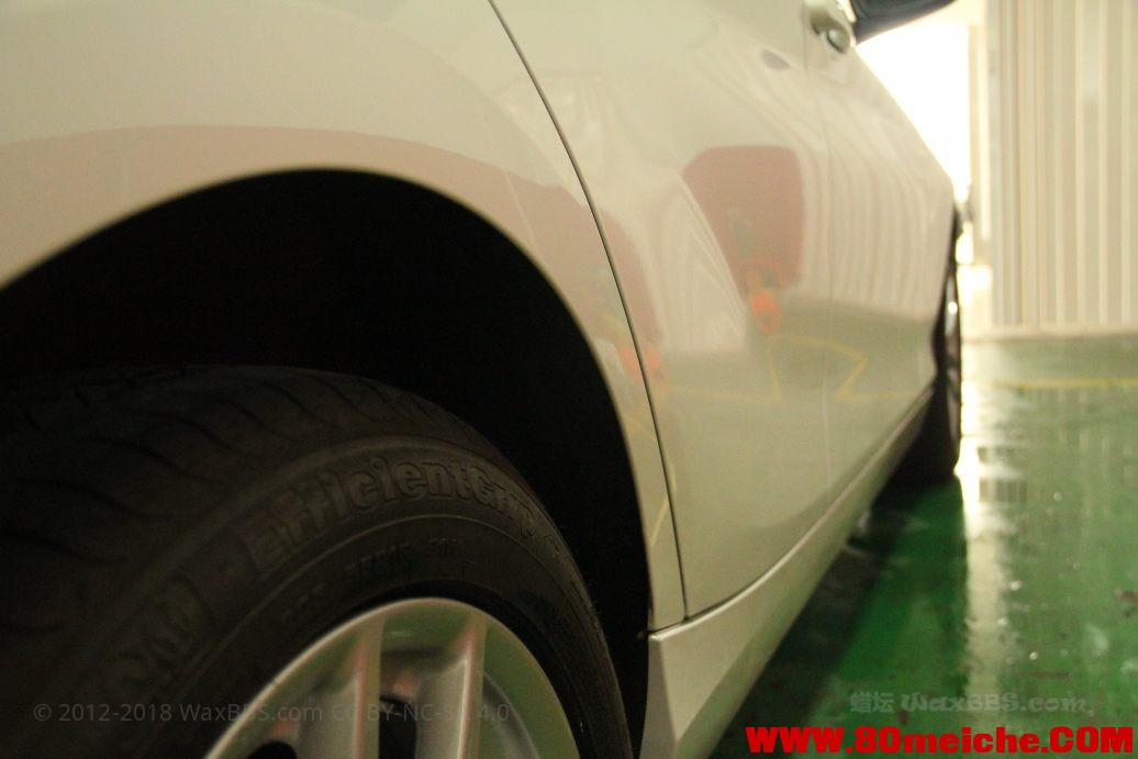

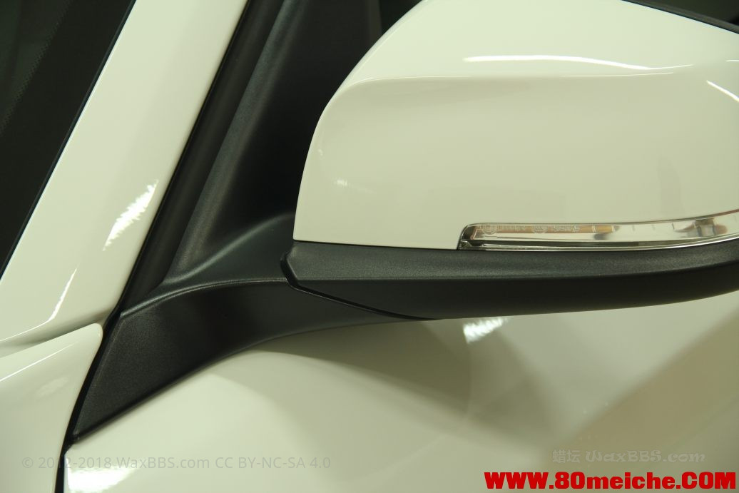

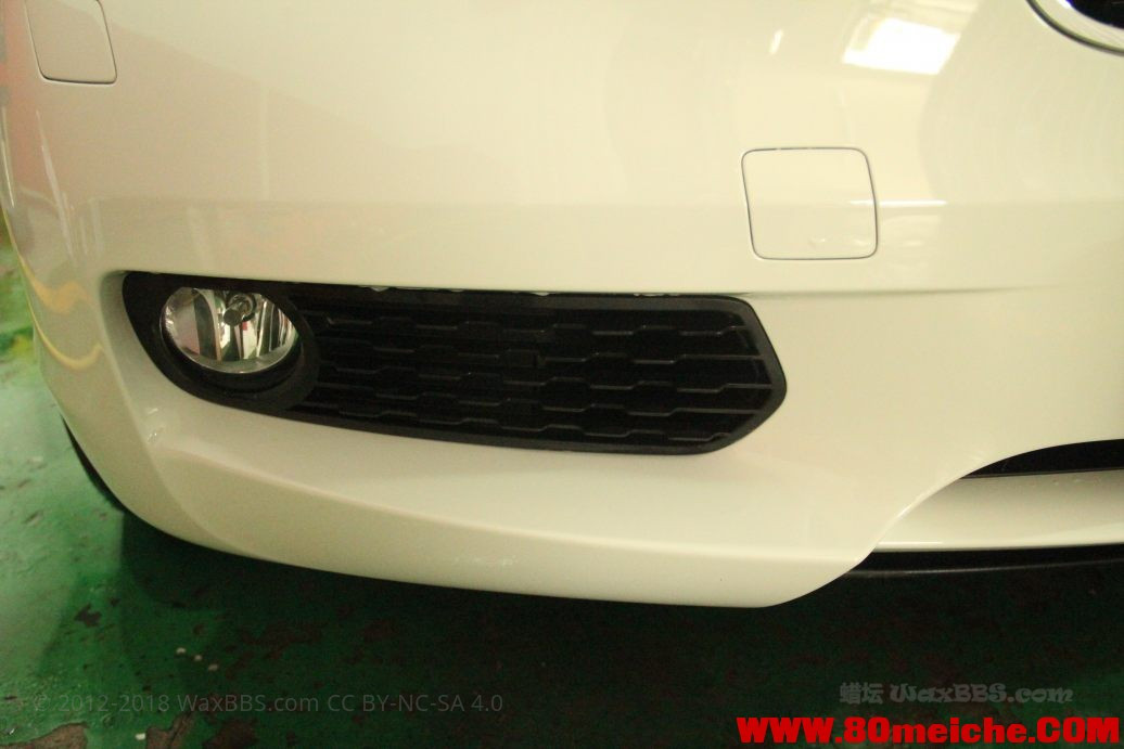

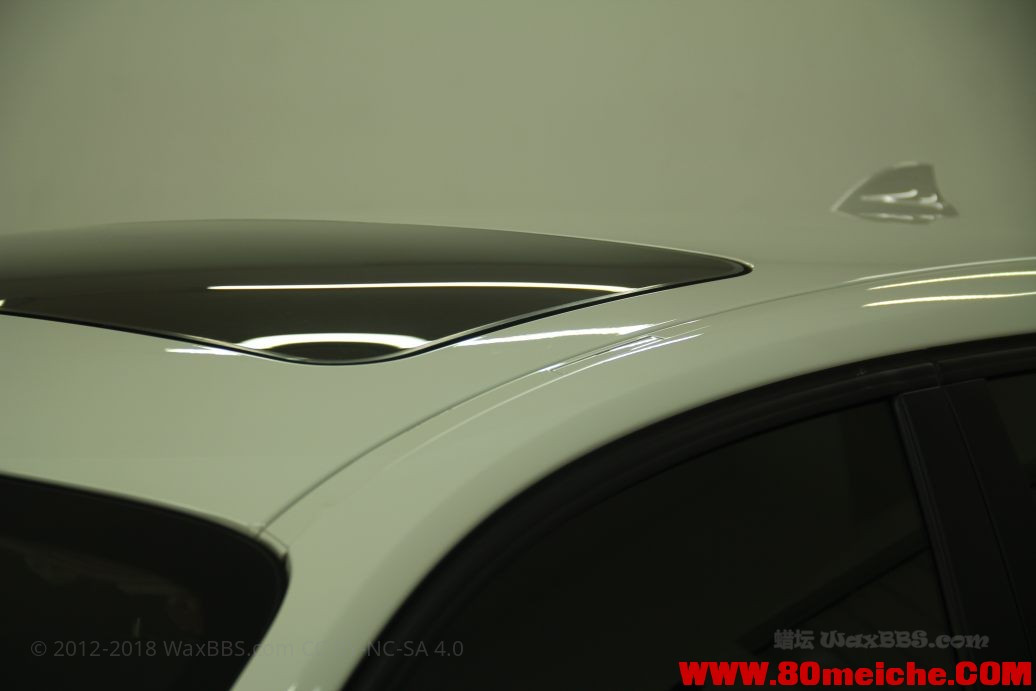

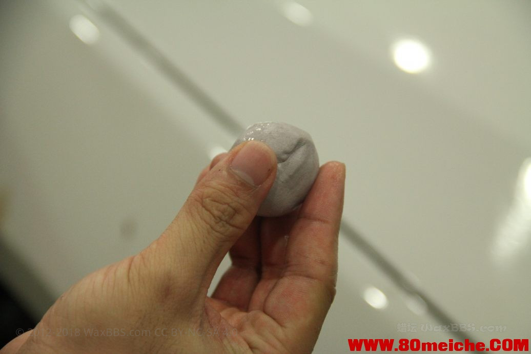

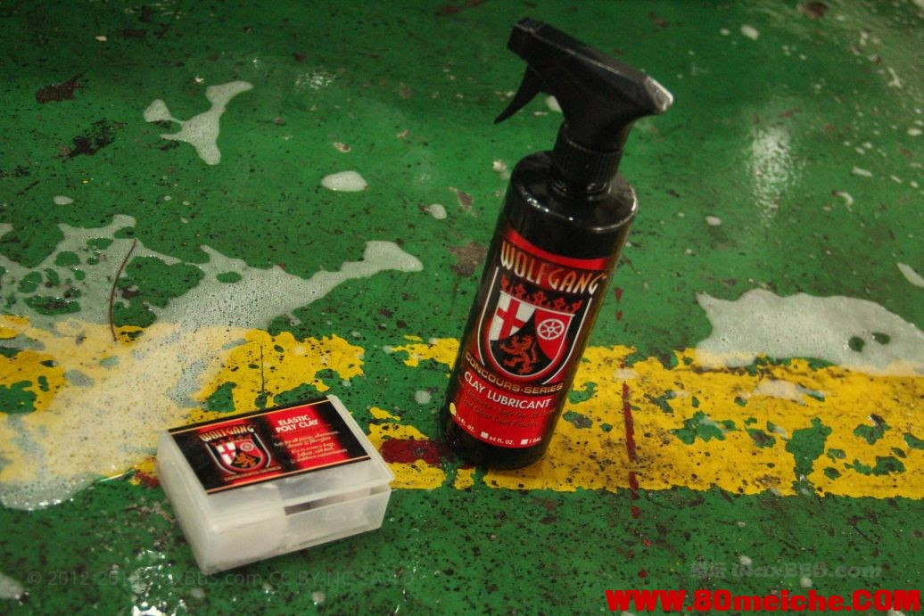

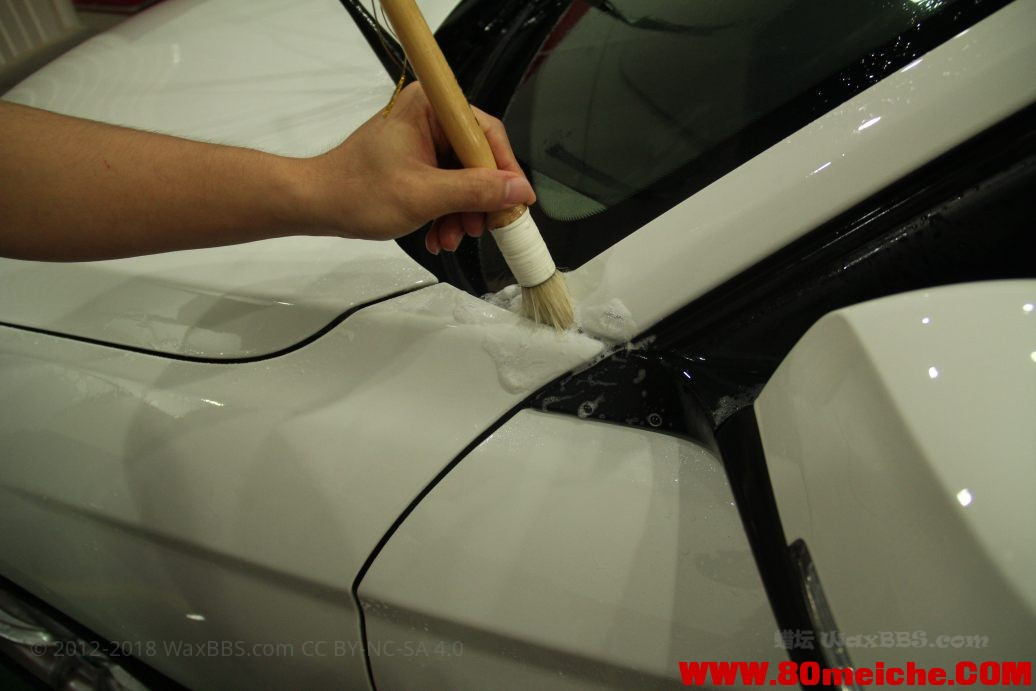

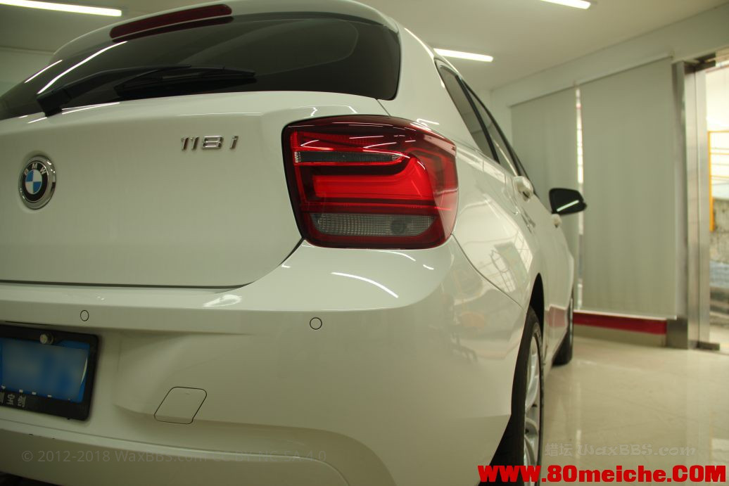

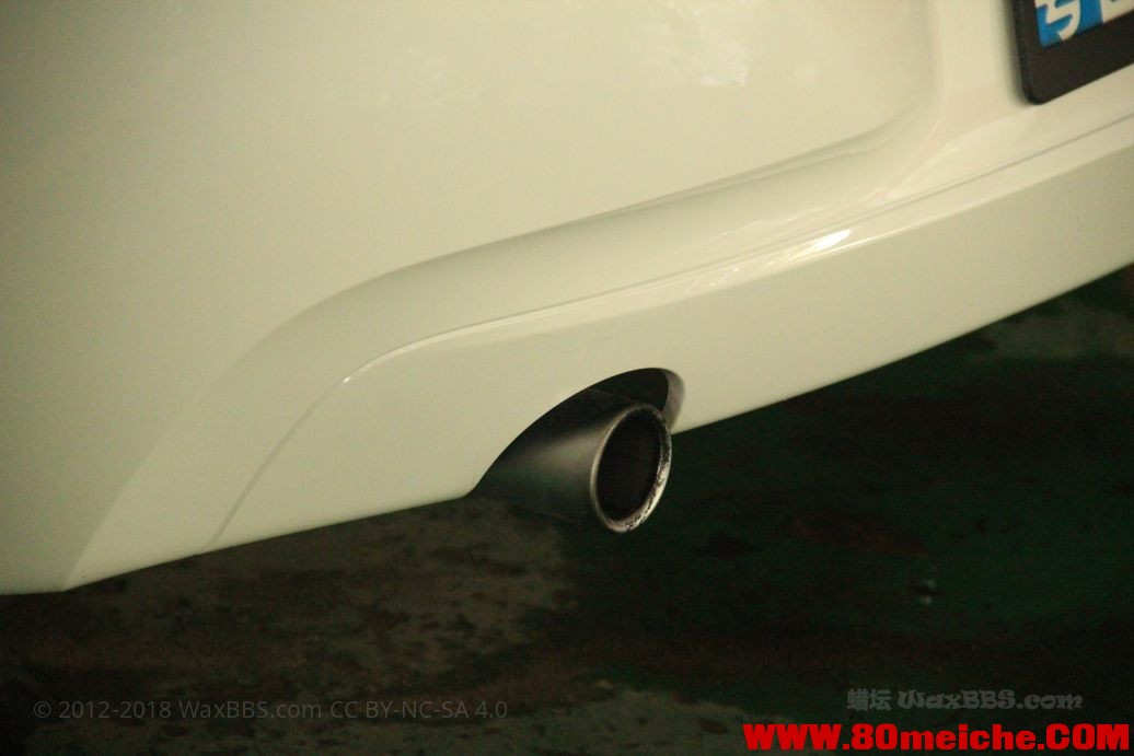

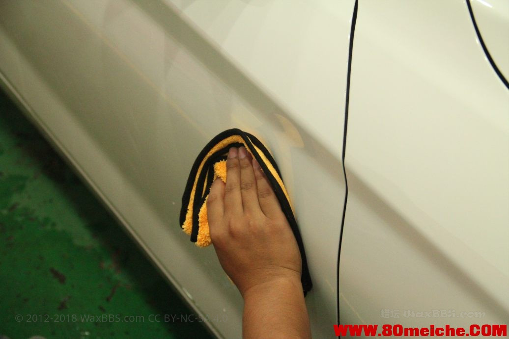

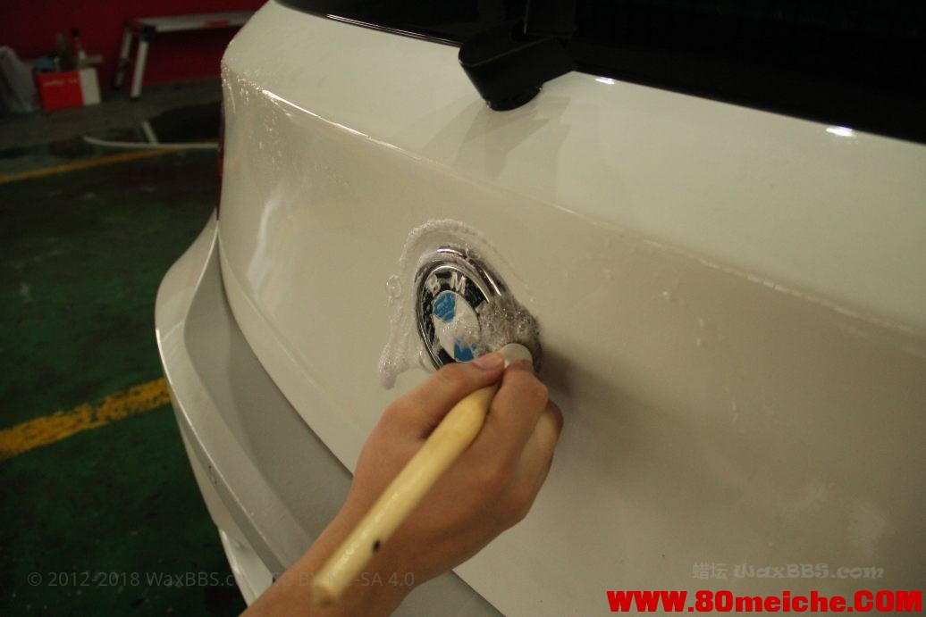

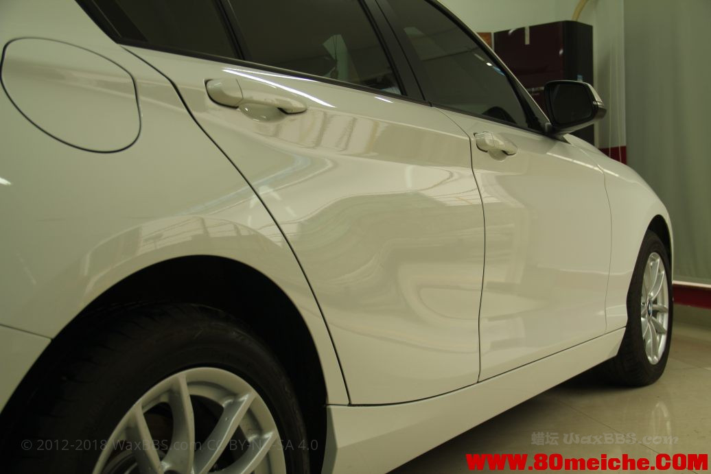

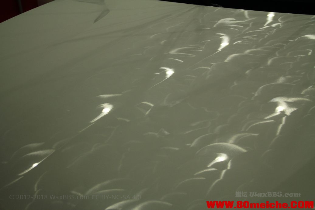

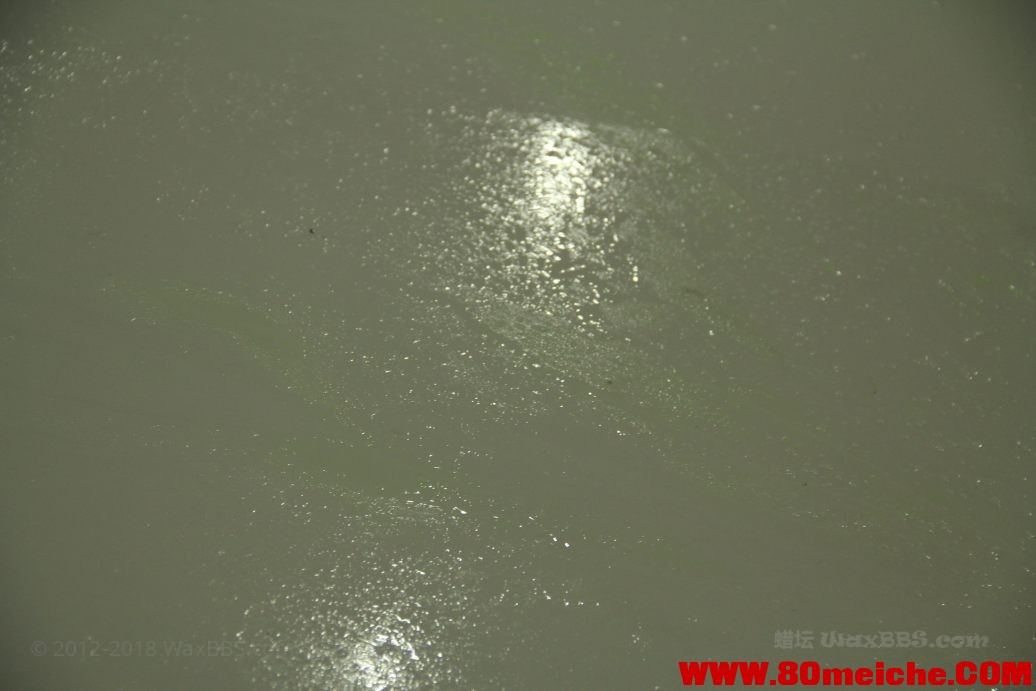

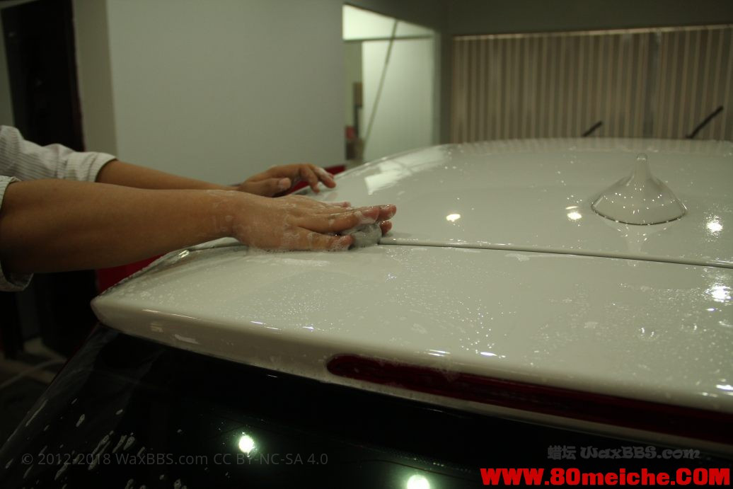

漆面去除铁粉和柏油后, 低压水枪冲洗并做细节清洗, 并用胶泥去除依然无法去除的污渍和氧化物.
IMG_4539.JPG IMG_4533.JPG IMG_4532.JPG IMG_4531.JPG IMG_4530.JPG IMG_4529.JPG IMG_4538.JPG IMG_4536.JPG IMG_4537.JPG IMG_4515.JPG IMG_4516.JPG

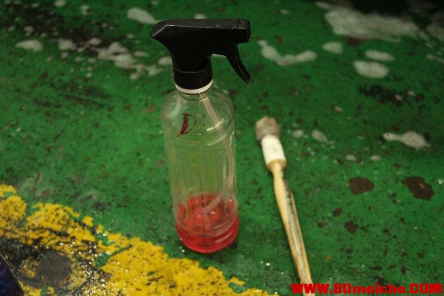

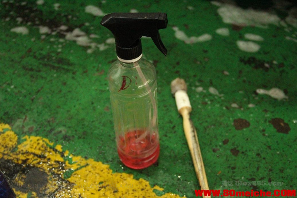

karupoon
2012-03-21

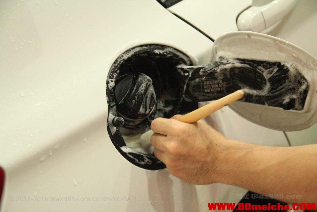

{:66:}很不错的作业啊! 够详细!想问下你的毛笔刷 在哪里买的?{:55:}
franklee628
2012-08-24
398
57
淘宝买的,不是太专业,是油画笔。不过用起来还可以。

哇靠~讲解太详细了。rion-x用过下。铁粉的反应速度奇快。建议大家擦干水分后,用湿润干净的洗车手套来涂抹。这样比较省而且有效。

476S记得当时打的一台现代I35,快2个月了还拨水。这个价位的蜡,性价比无话可说
