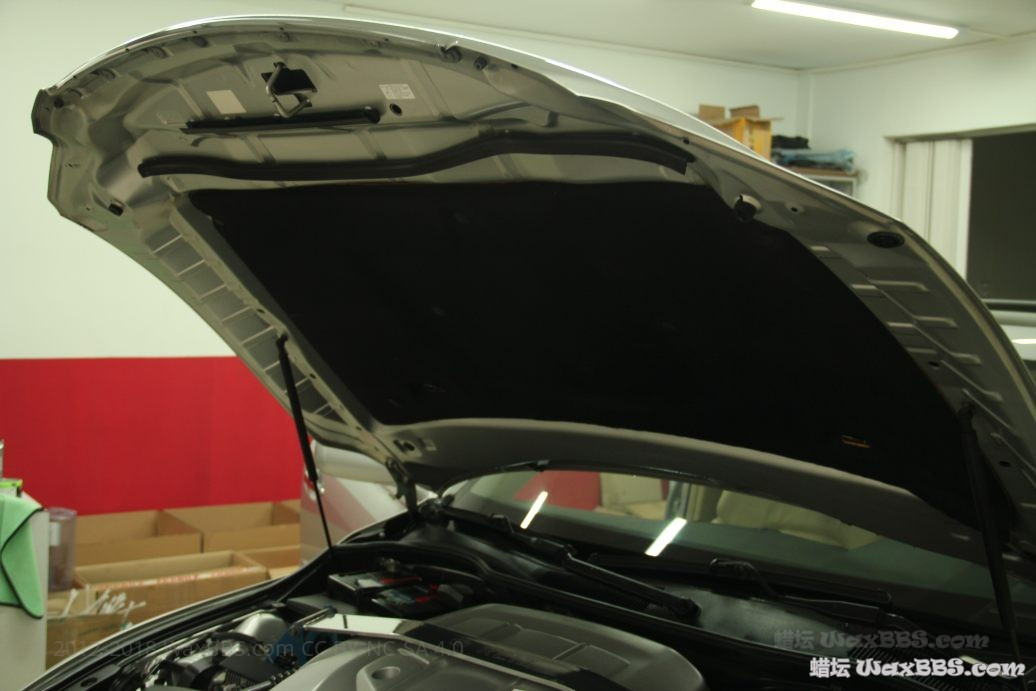

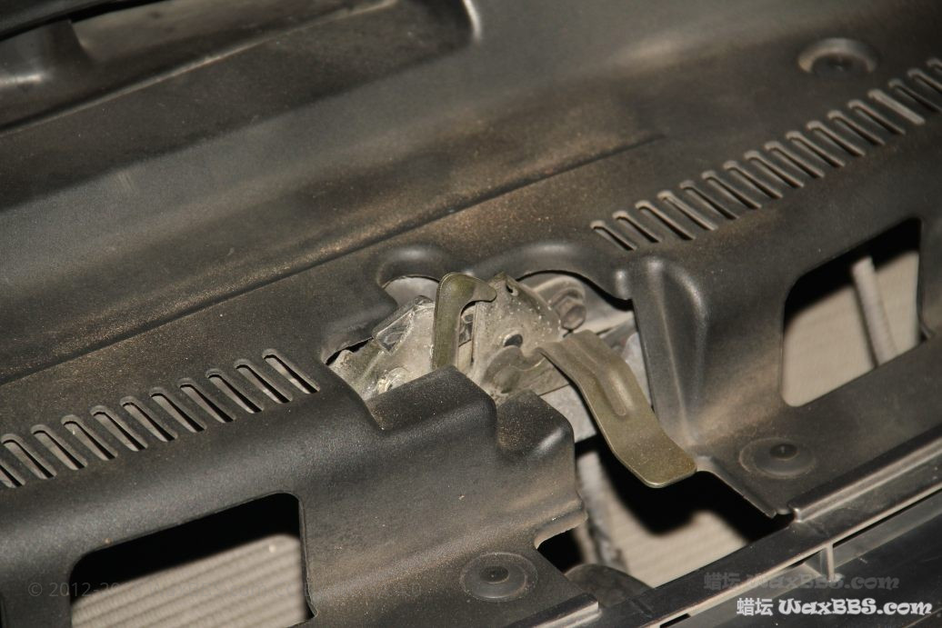

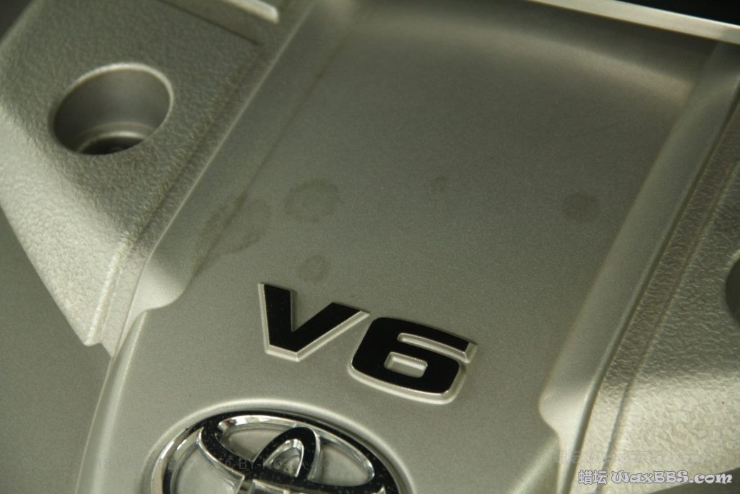

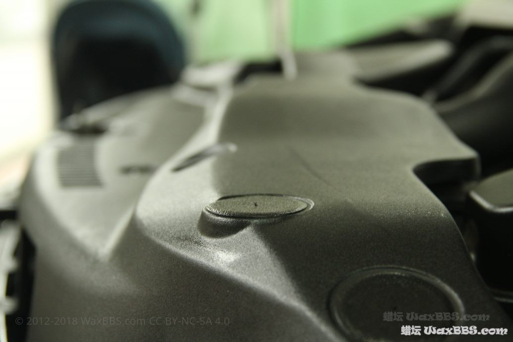

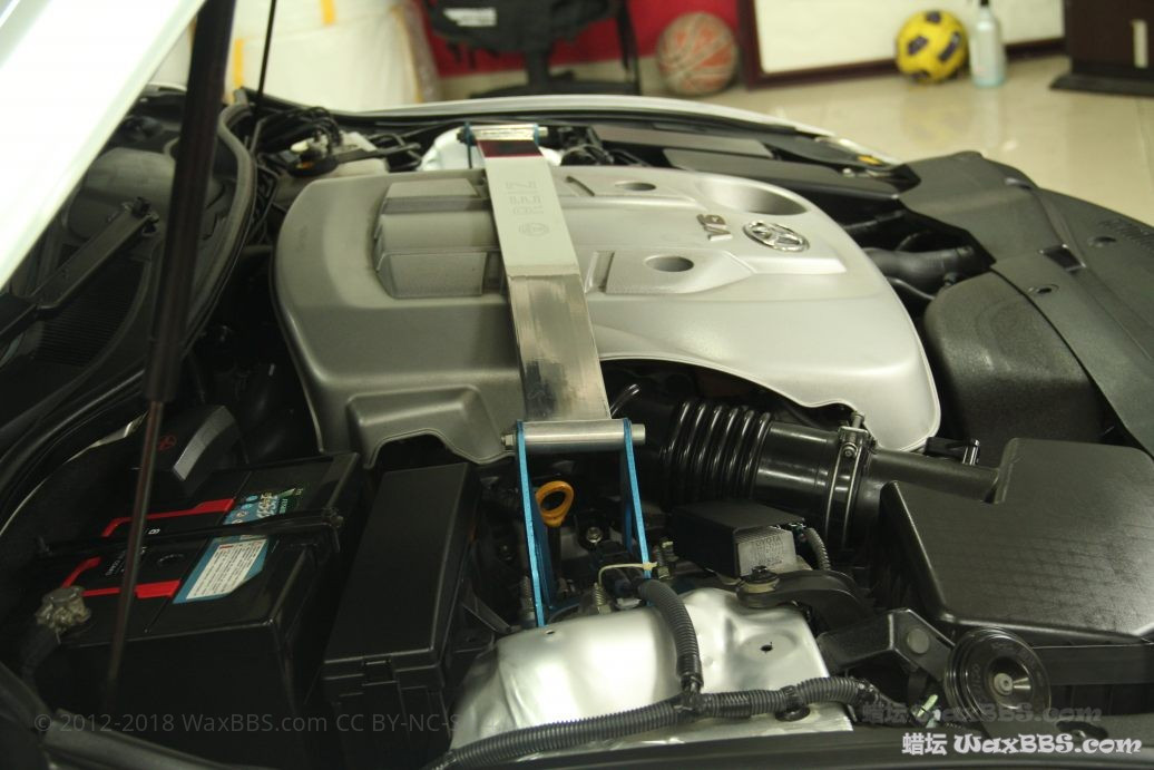

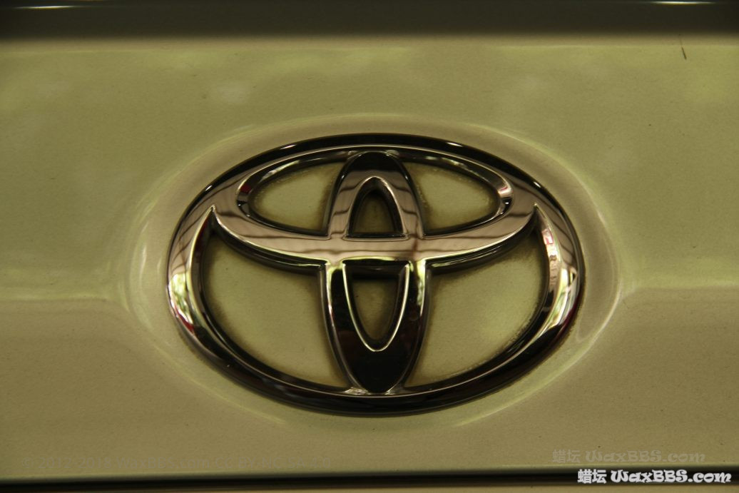

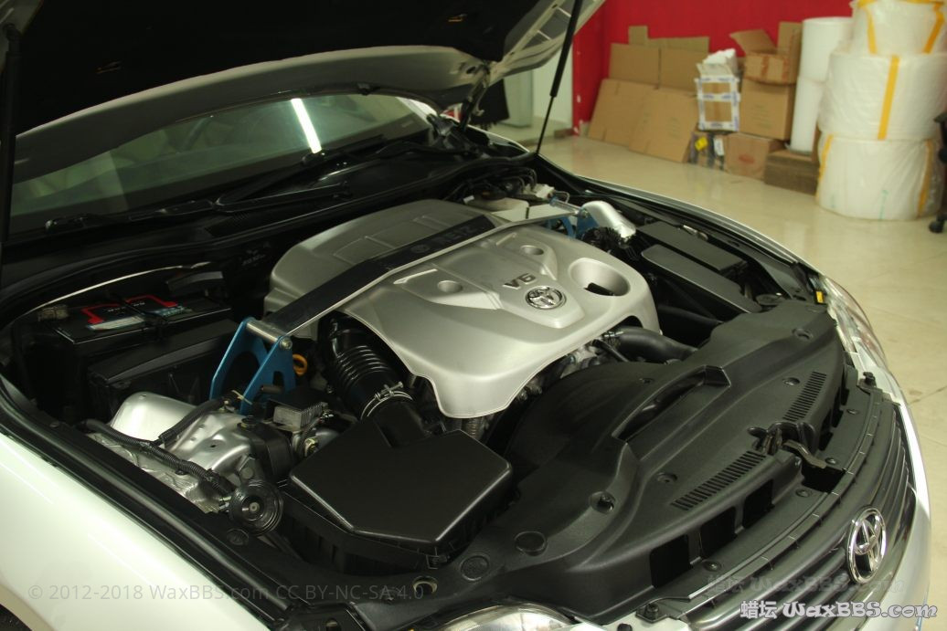

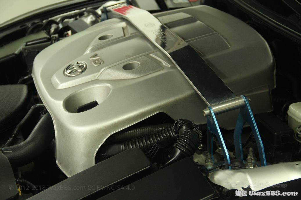

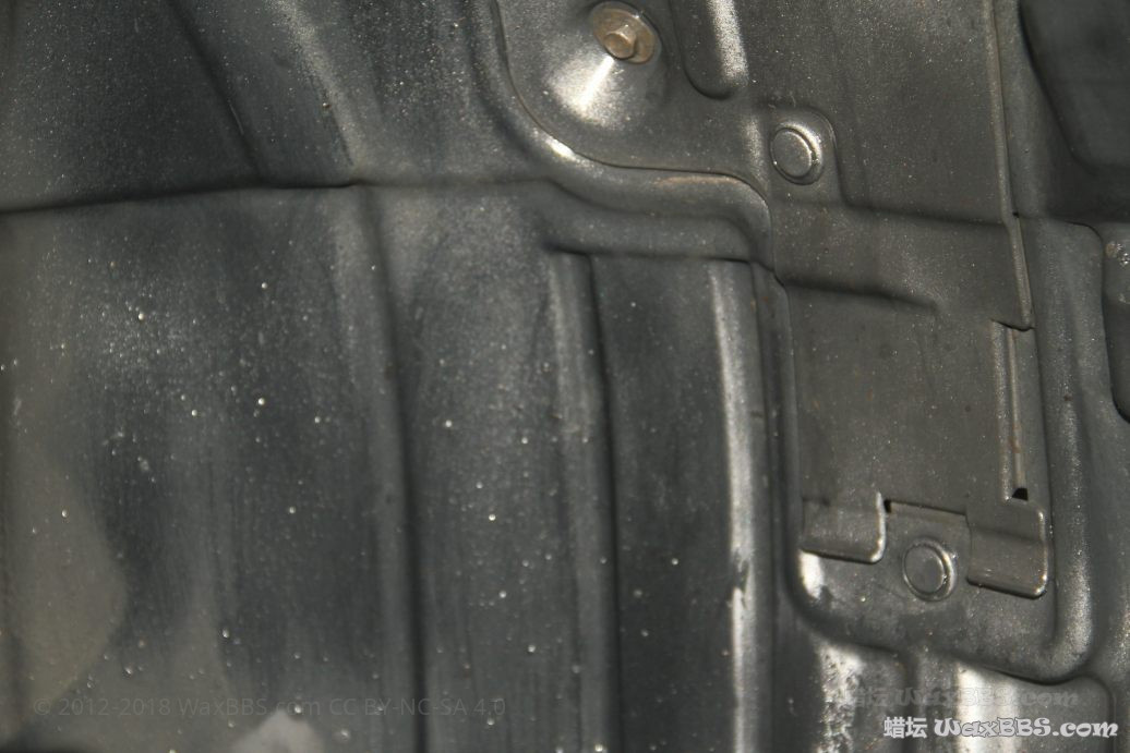

1. 发动机护板V6字样上方,有几滴类似水渍的东西,尝试过酸性碱性的及各种清洁剂,都无法去除,难道是渗透进去了?这种情况应该怎么处理?

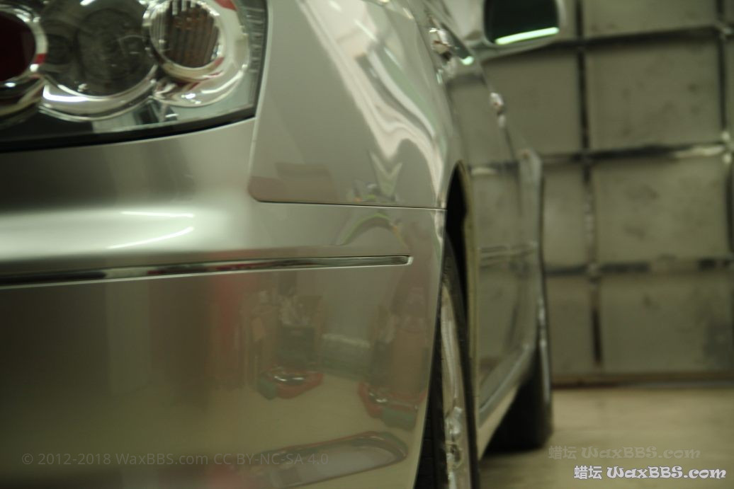

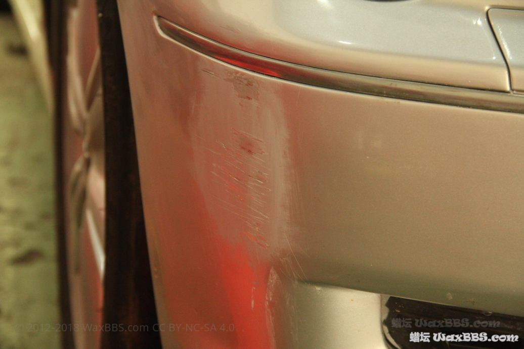

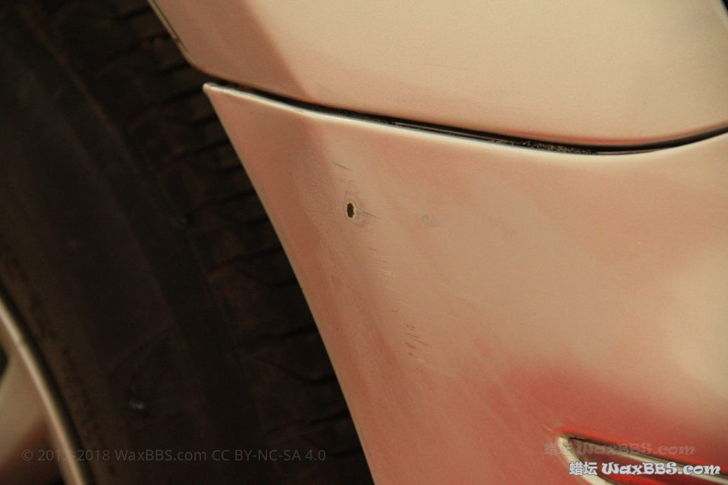

2. 车身多处有石子击穿漆面的情况,一般各位大侠都怎么处理?水砂-点漆-水砂-抛光?还是直接不管?怎么样做客人才会更满意?

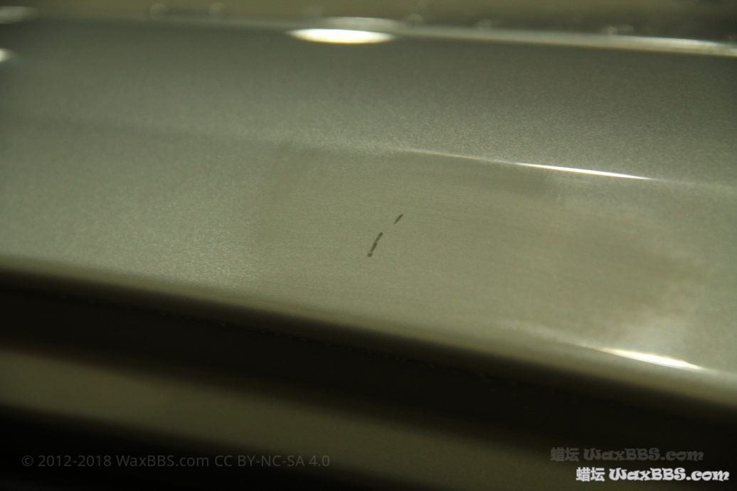

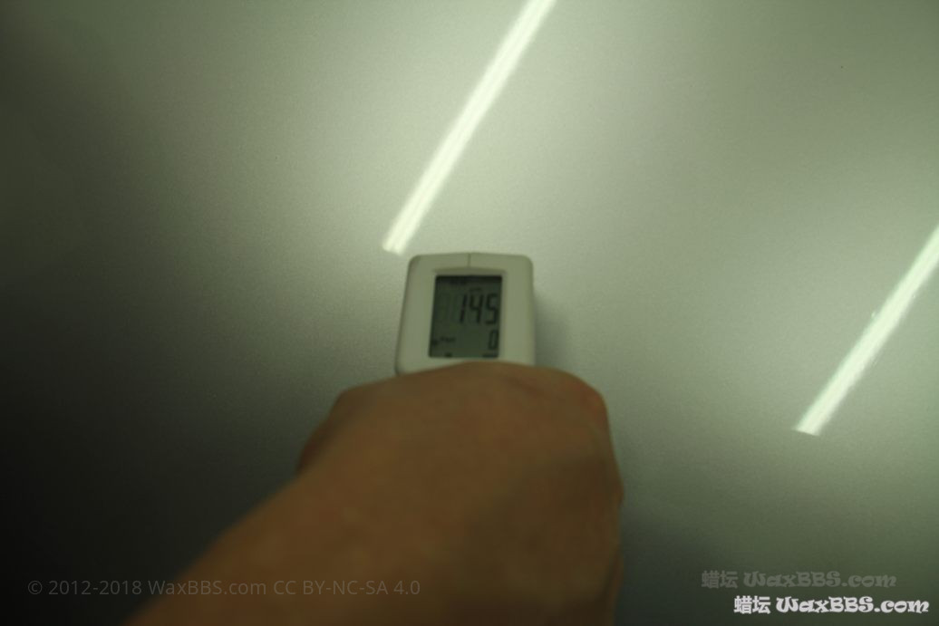

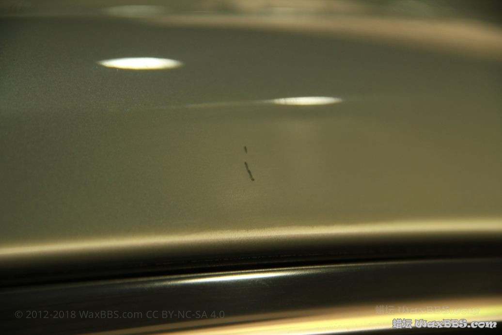

3. 膜厚计如果校准片丢了,该怎么校准(在不购买校准片的情况下)?

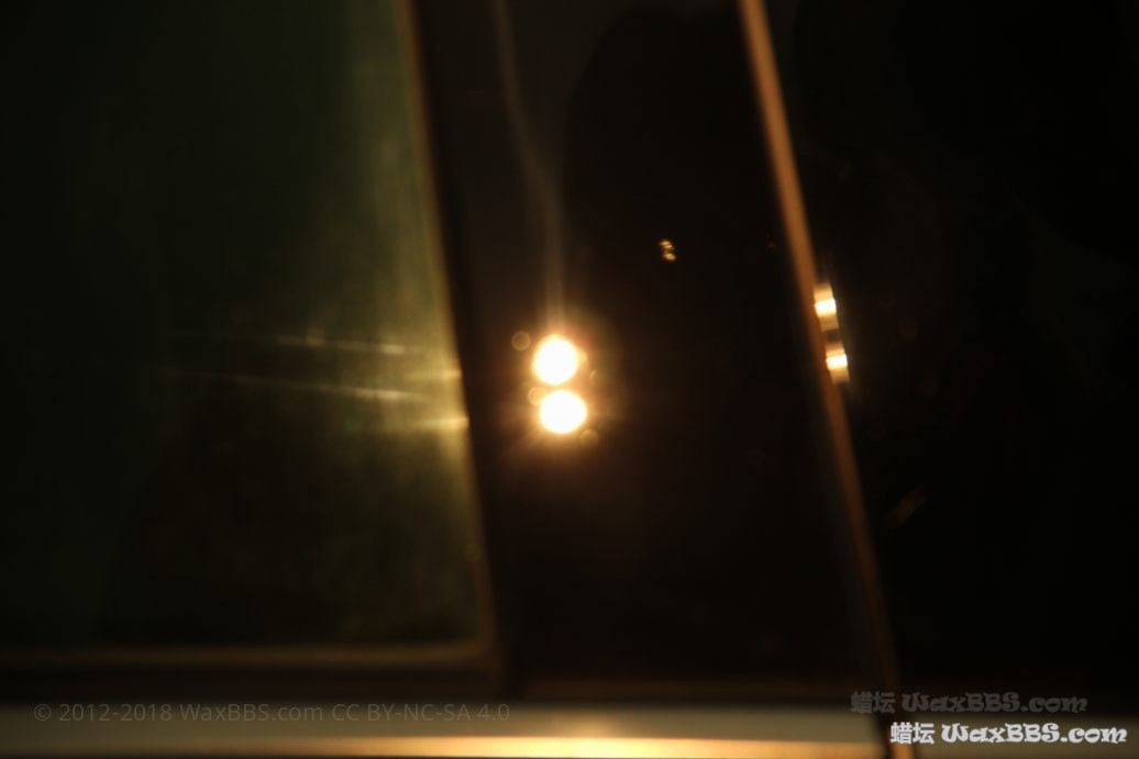

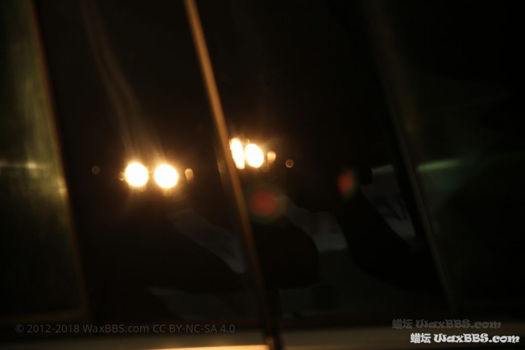

4. 银色车太阳纹用肉眼看,或是用白色节能灯看比较明显,用黄色的反而看不清楚,求支招,看银色车太阳纹的方法。

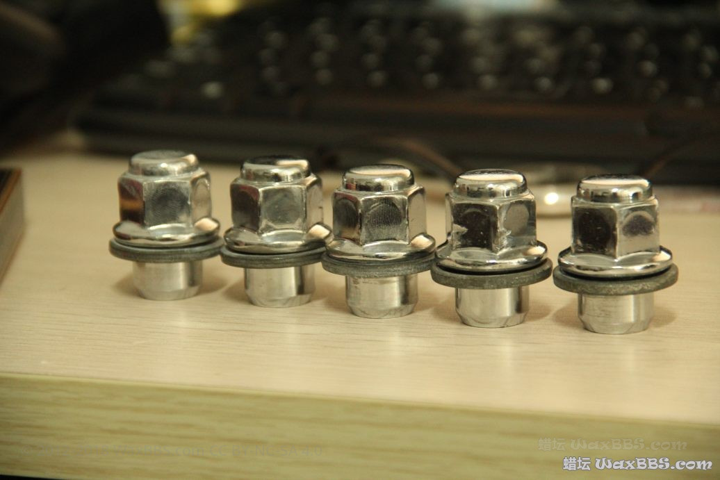

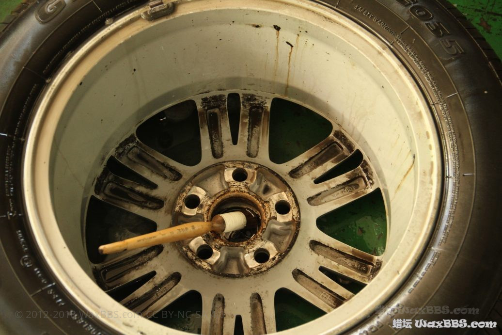

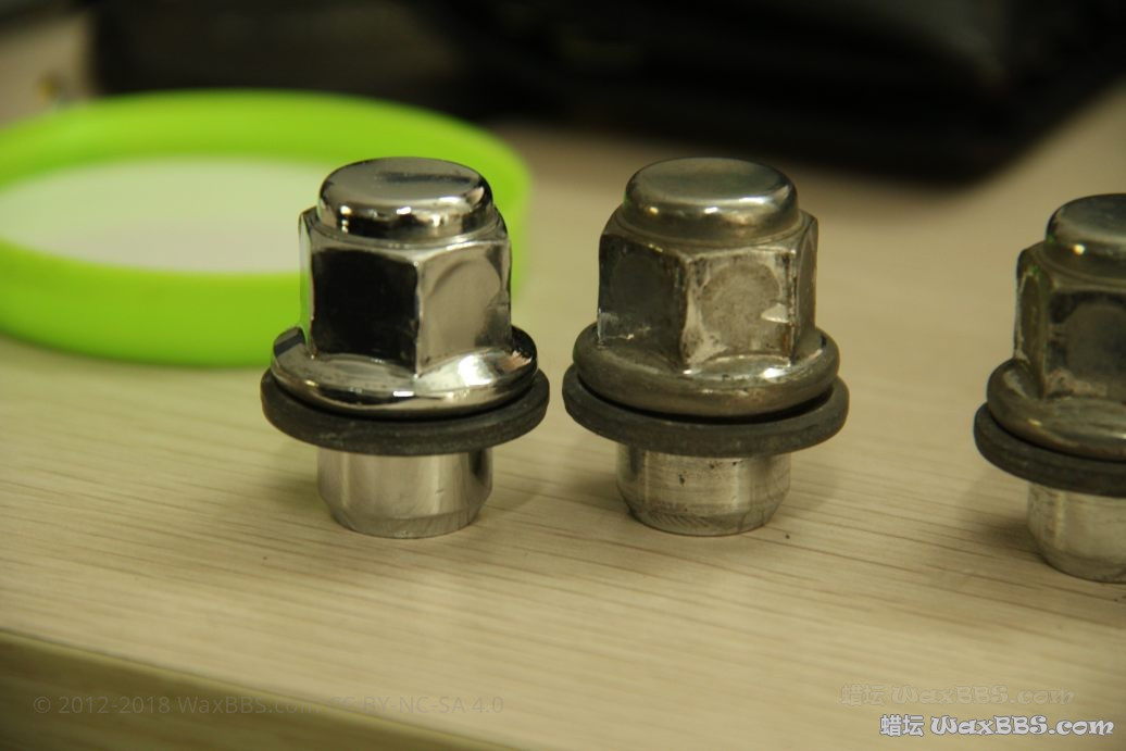

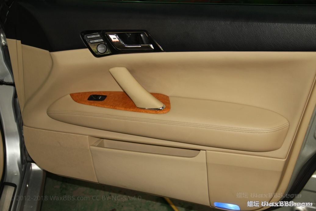

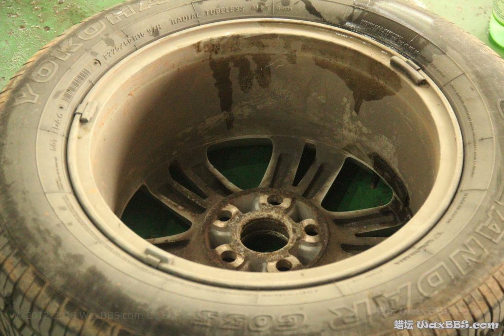

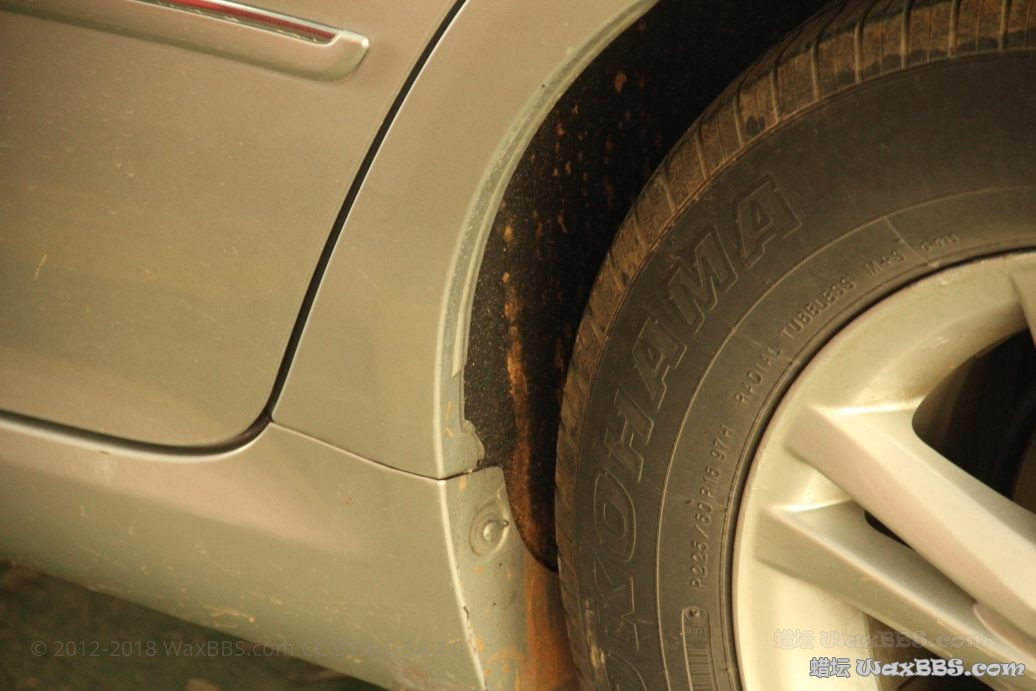

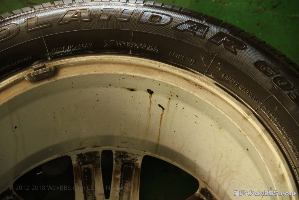

先是处理前的一些状况,都是国内未科学养护造成的一些常见问题,漆面氧化,轮毂铁粉柏油堆积,缝隙中的水垢,皮革发黄等等。车主品味有点怪怪的,室内灯大多数都换成了蓝色。{:58:}

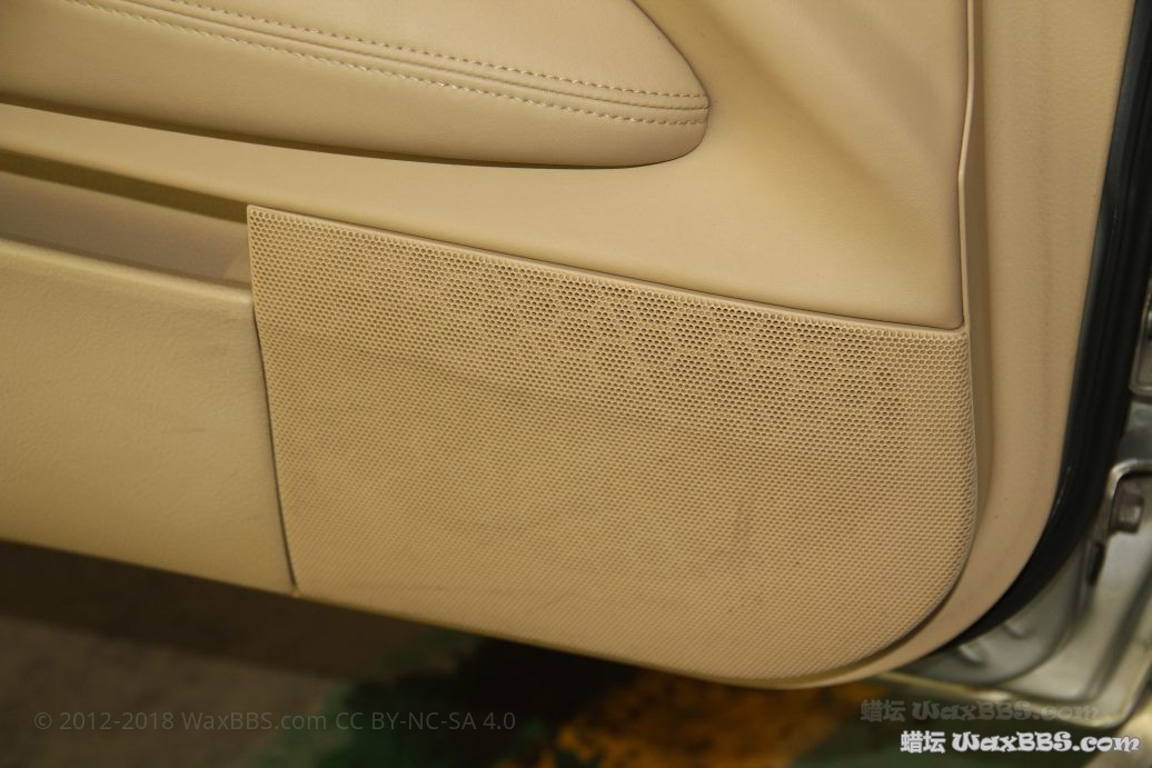

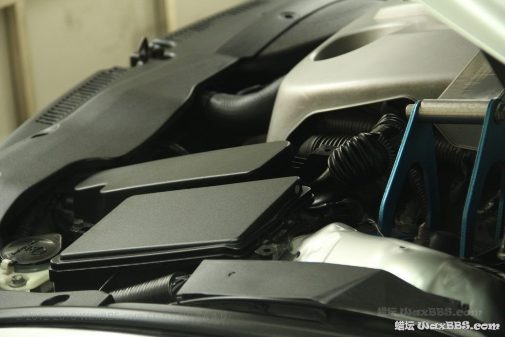

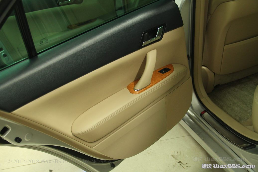

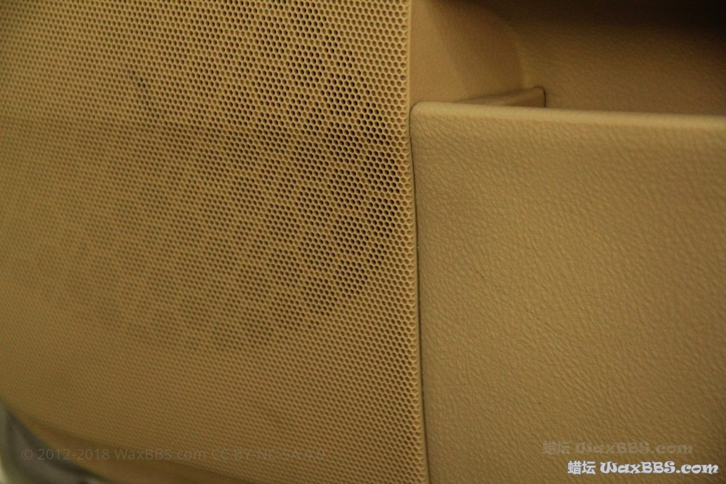

1.车门喇叭口蜂窝的地方脏了怎么清理比较。。这里进水不行的吧。。又不能干刷。。咋弄哩?

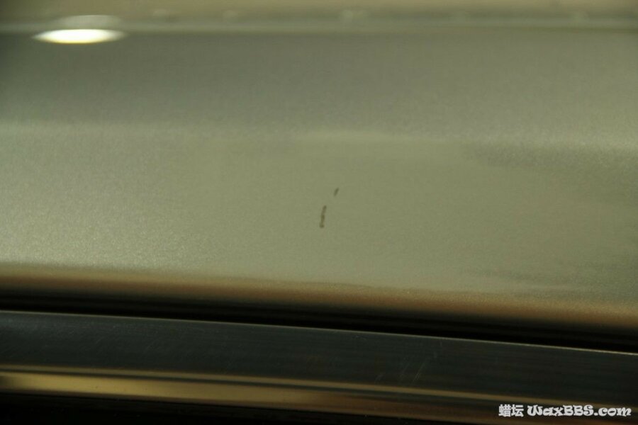

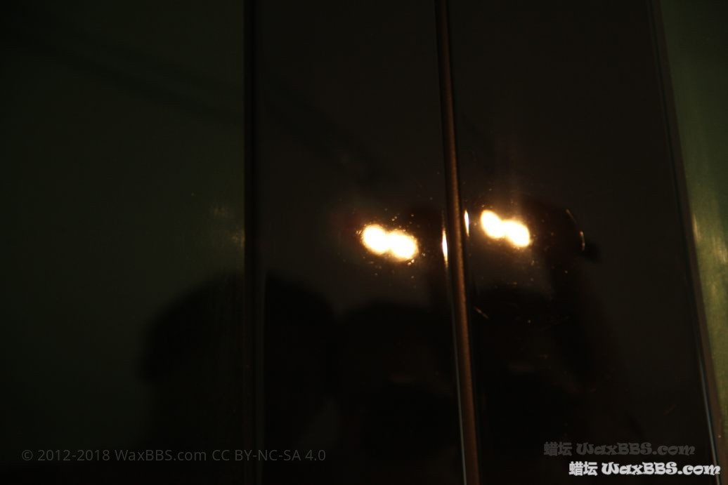

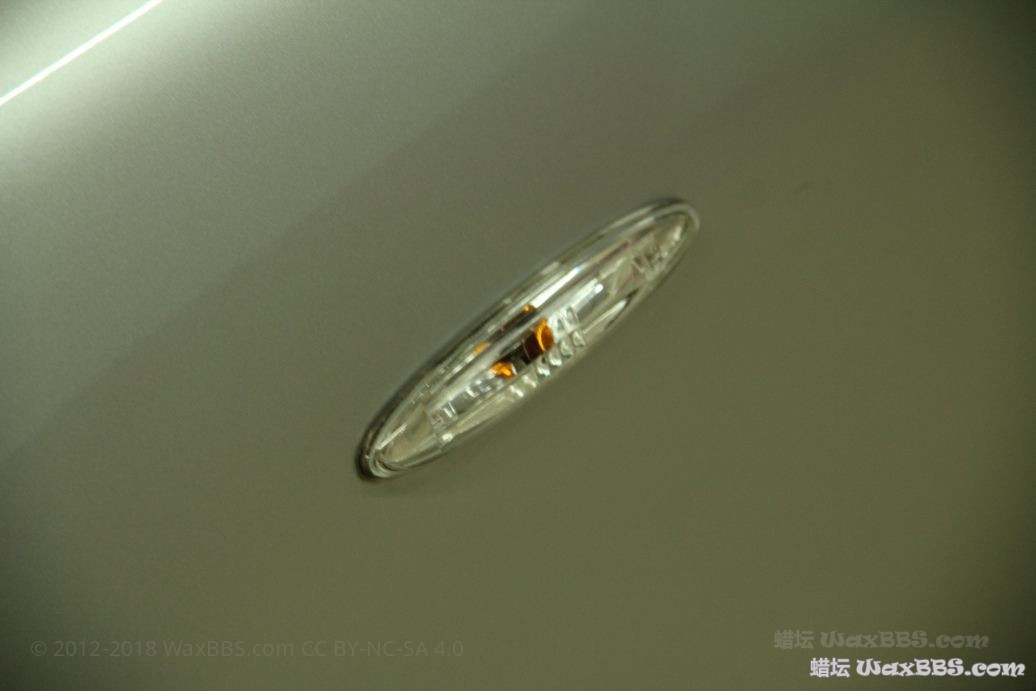

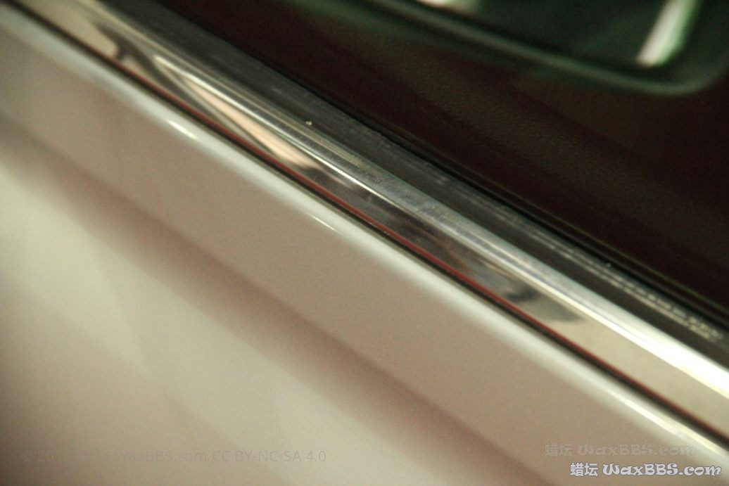

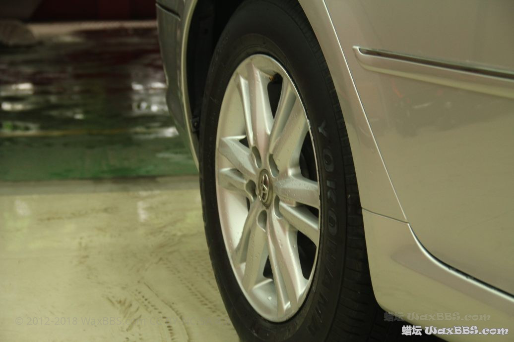

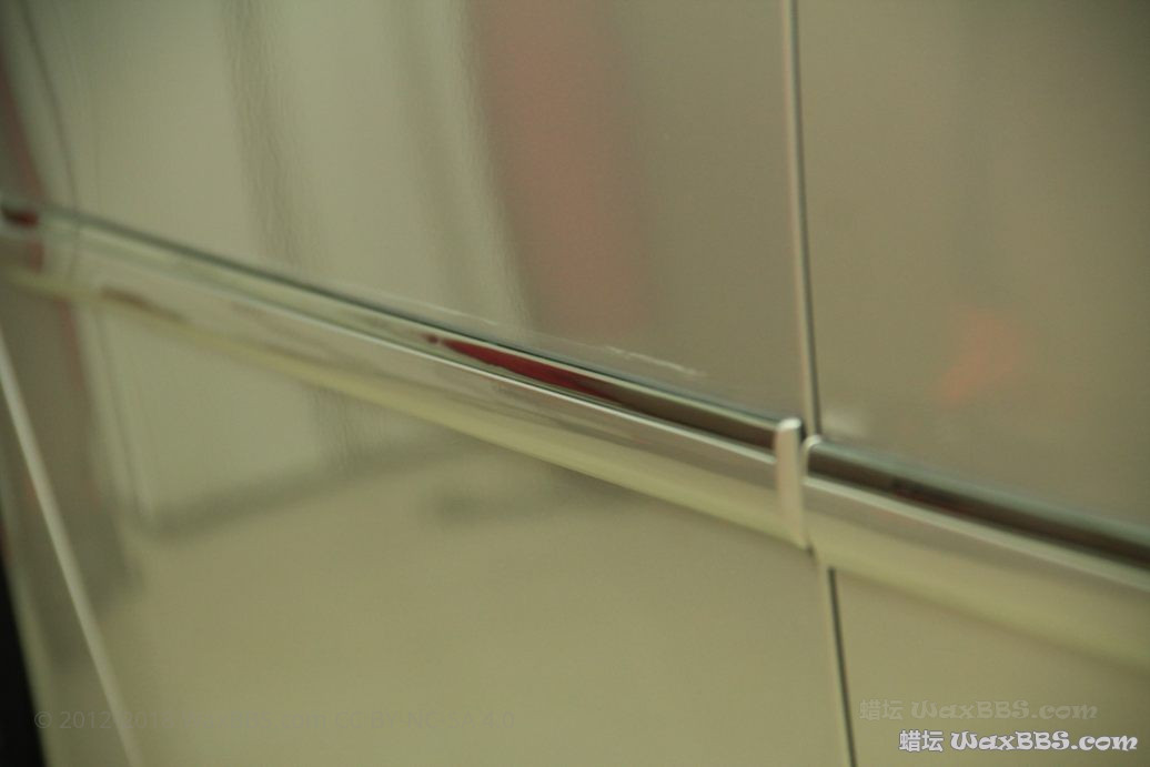

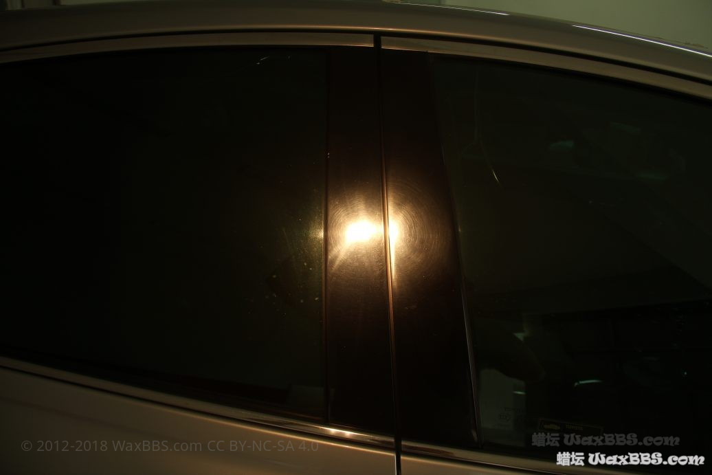

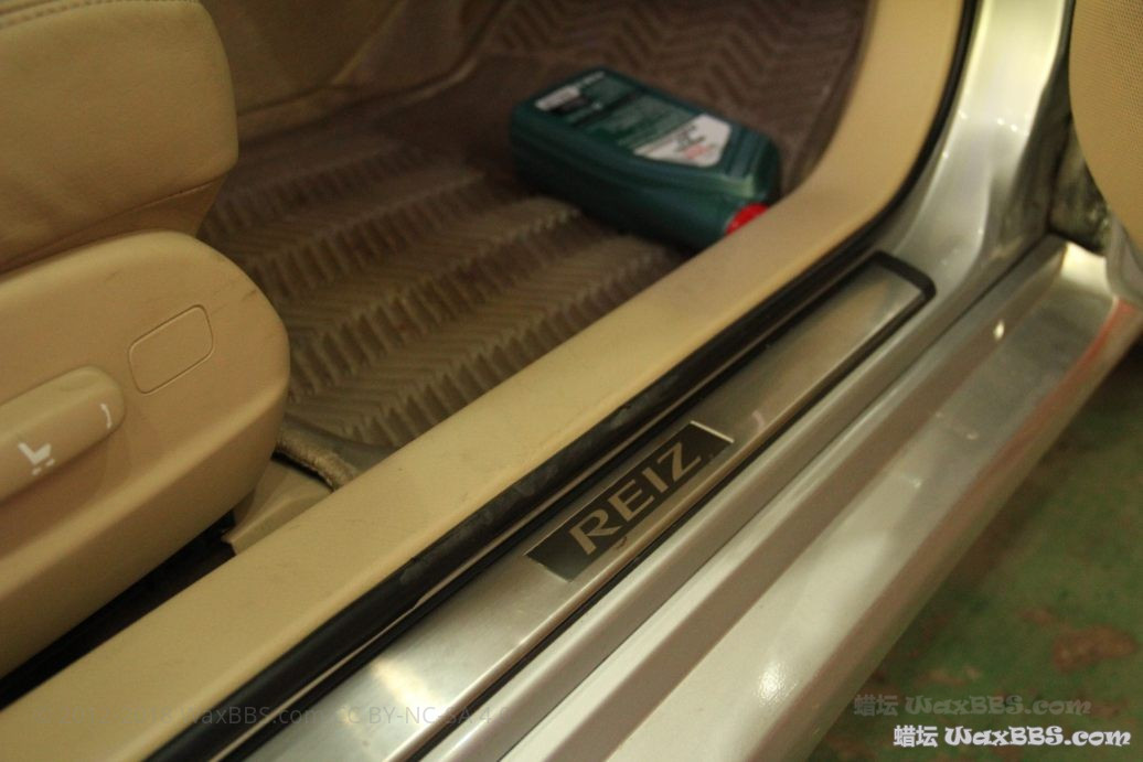

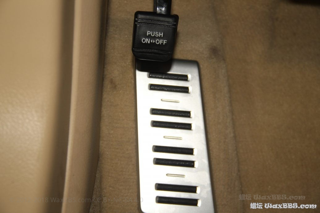

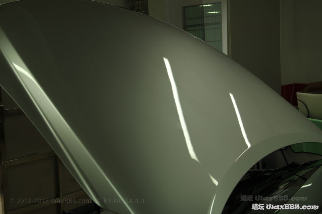

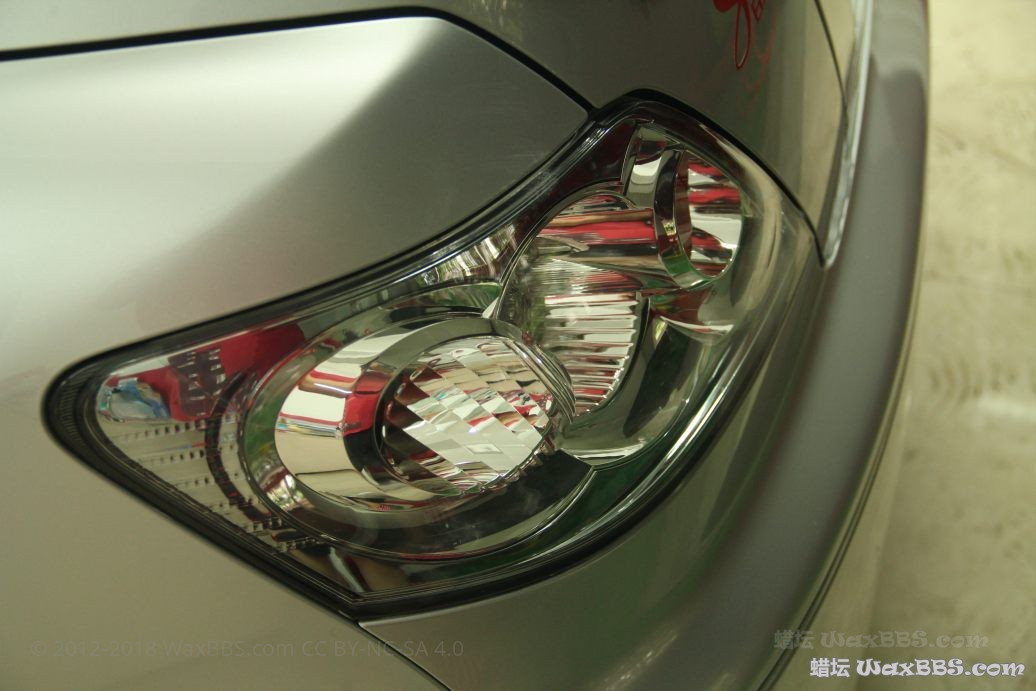

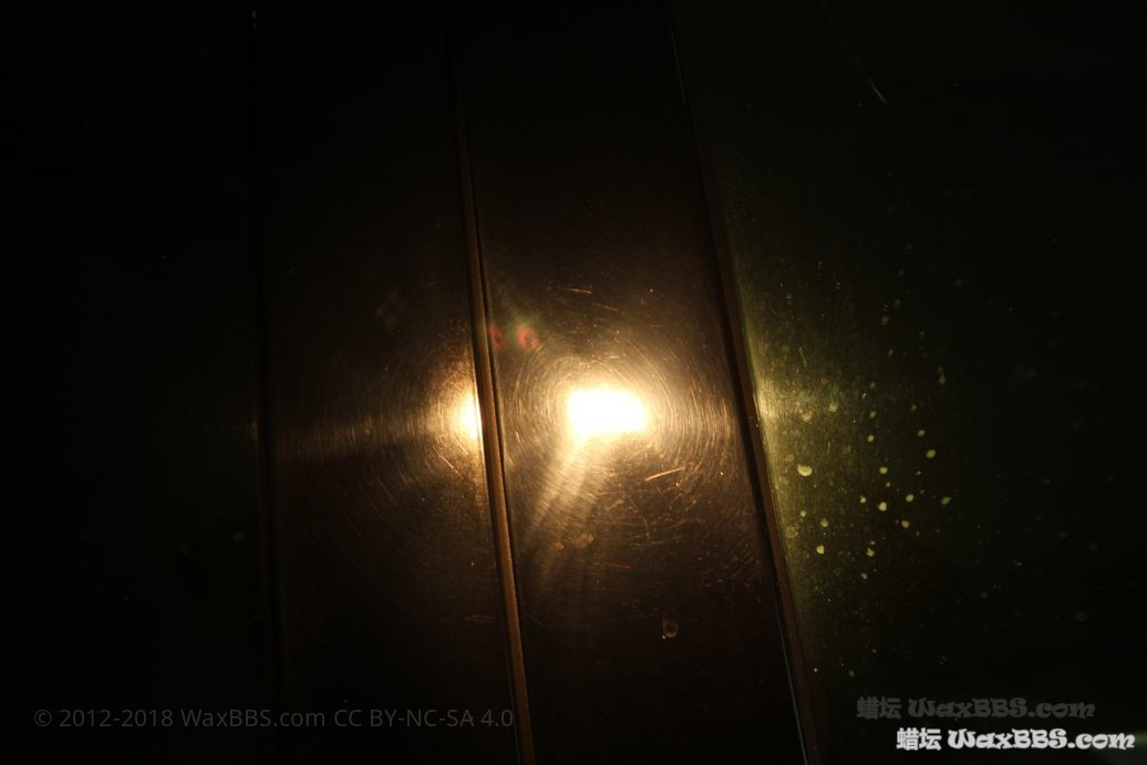

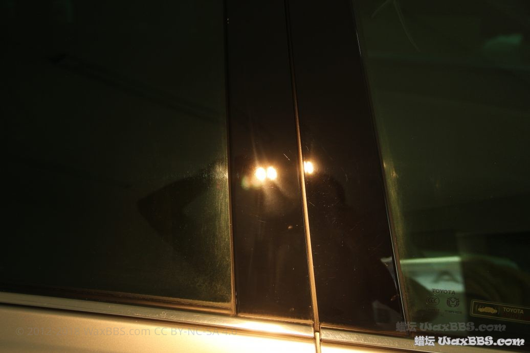

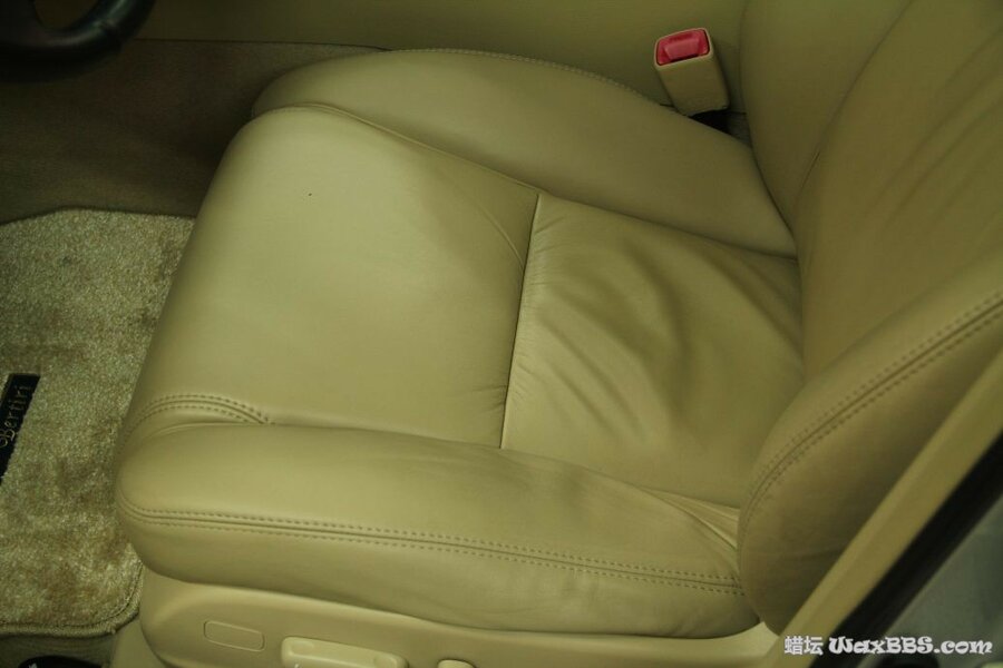

2.图3那里是露底吗?。。点漆再水砂平后抛光处理可以吗?

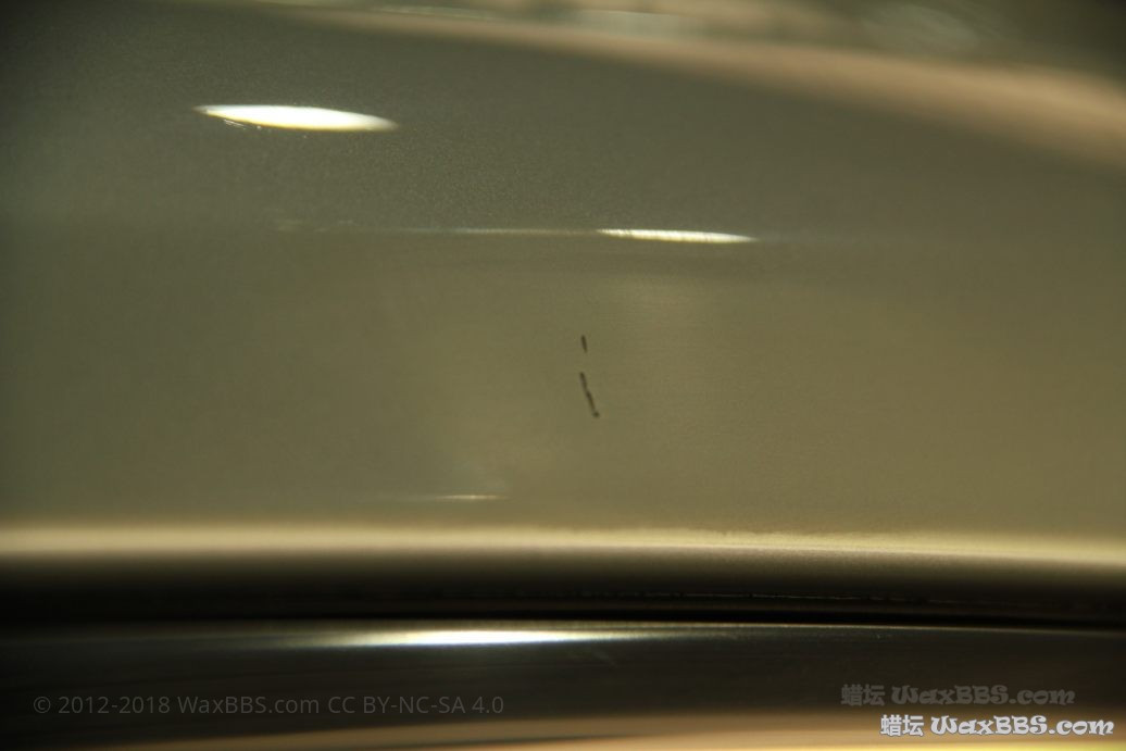

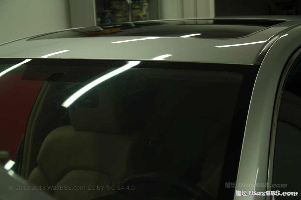

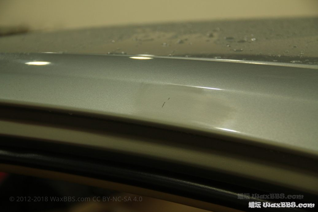

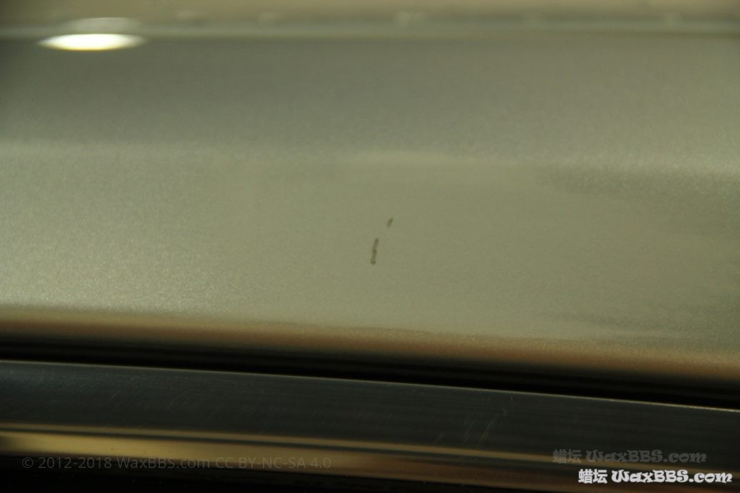

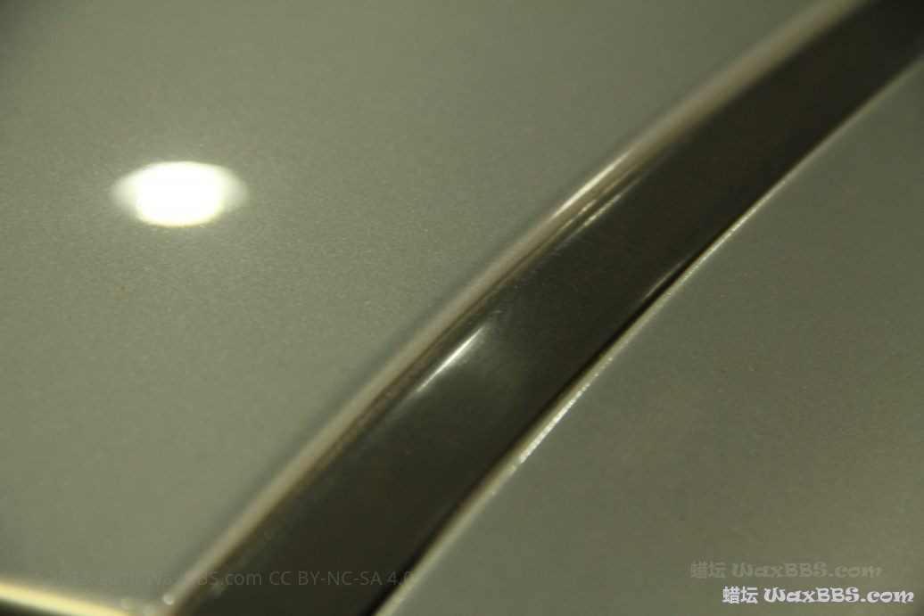

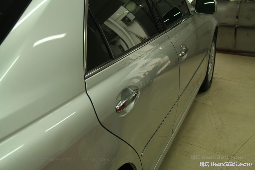

3.车窗上边那条黑色的痕迹是神马呀?。。要怎么处理呀?。
问得有点多。先拜谢大大。

1. 这里你不要用水冲,我们的做法是把APC喷到毛刷上,然后刷出泡沫,再用超纤布擦掉,就干净了。不会进去水的,不用担心。
2. 我们先水砂了,然后点漆,等干了以后再水砂再抛光,可是效果不是很好,不如重新烤漆效果好。

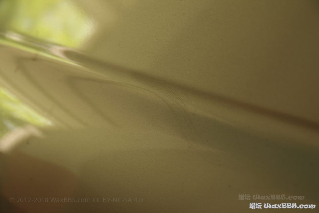

3. 那条黑色痕迹也是漏漆了,处理方法跟2一样。

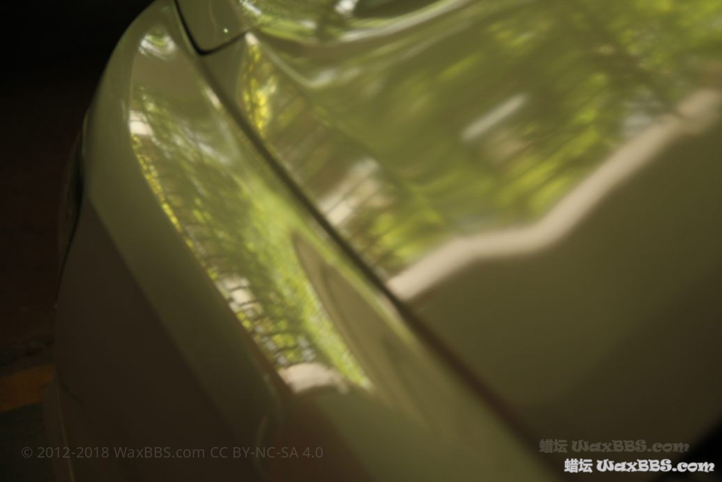

421

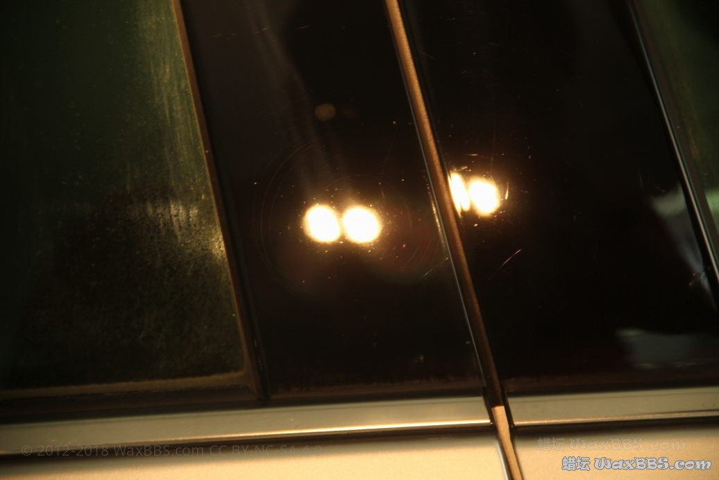

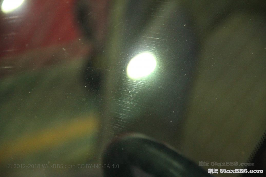

漆面找划痕其实最好是:灯和漆面的夹角为45度。你拍照也是和漆面呈45度。
目测V6标志附近的那个是重油垢。柏油等溶剂型清洁剂用了?

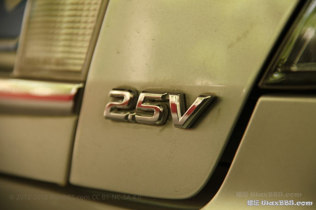

前杠跳石坑我觉得点漆我接受不了。毕竟这是不完美!但是不能顾着自己的感受。客人可能觉得重烤不一定能恢复原厂效果,而且那些跳石坑远看根本不明显。所以还是自己备一些油漆,有要求的客户就帮他点了。等4~6个小时的干燥,然后再轻水砂,融合性好一点的话,可以用驳口水用棉签沾上,把跳石坑的边缘擦拭几次,把原车的漆软化,然后迅速地把新的油漆点上,他们会融合得相对好一些。但离完美还甚远……
膜厚计的校正片不见了,我帮你找下。可能找得到!{:232:}
车标、引擎室,内饰都是亮点。不过漆面拍不出对比图,那真是可惜~

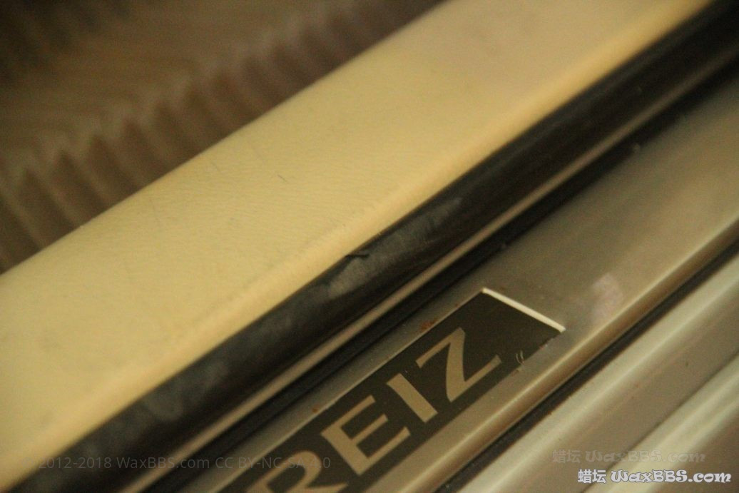

1,用牙签掏。或者用牙刷沾少量清洁剂刷,然后用相对湿润的布在表面擦一次,然后用吸车器吸干水分。
2,图3那个是擦伤了。这么大面积,点漆不太可能!
3,车窗上的那条黑条?哪条?密封胶条吧!

是车窗龙门槽再上去车顶弯弧处的黑色痕迹。。我表达不够清楚。。又无法截图。。囧{:73:}
