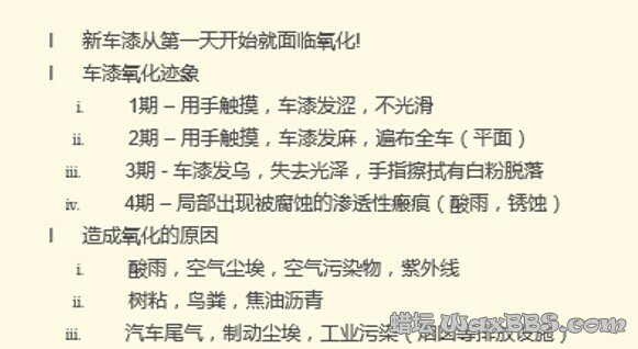

请问各位大大,怎么样才是漆面氧化,如何判断,应该如何处理

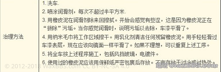

P popoboyxp 洗车水桶 2014-07-31 0 0 0 2014-07-31 #4 cszxc098 发表于 2014-7-31 13:57 点击展开... 谢谢,现在想自己撸车,合适的步骤应该怎样的呢?论坛里的那个洗车顺序行吗?还有你说的橡皮泥可以用粘土代替吗?可以推荐一些清洗液和清洗工具吗?

C cszxc098 洗车水桶 2014-04-04 0 5 0 2014-07-31 #5 popoboyxp 发表于 2014-7-31 18:08 谢谢,现在想自己撸车,合适的步骤应该怎样的呢?论坛里的那个洗车顺序行吗?还有你说的橡皮泥可以用粘土 ... 点击展开... 橡皮泥就是粘土啦,具体洗车步骤看大大们的作业就会知道的啦
