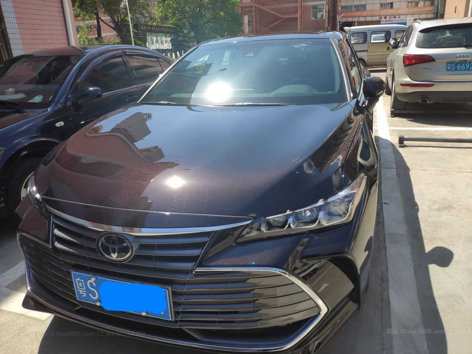

本人小白,高手别见笑。

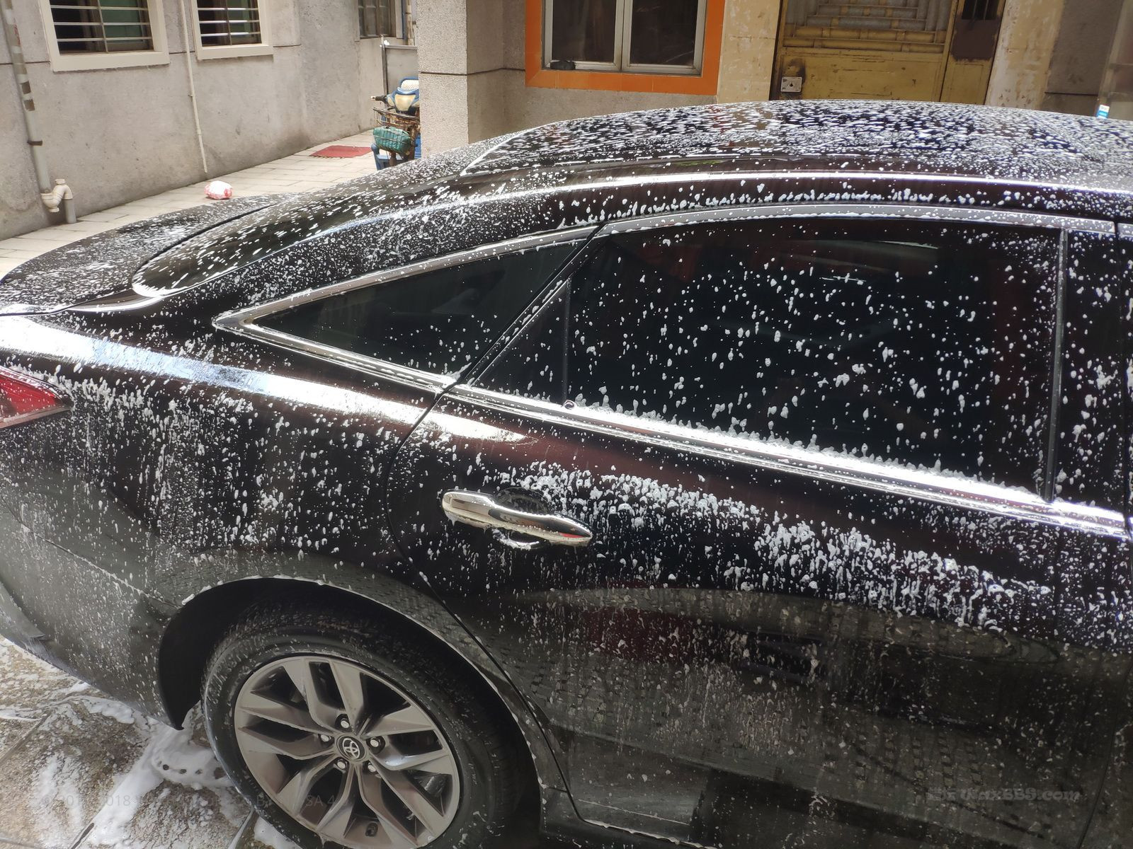

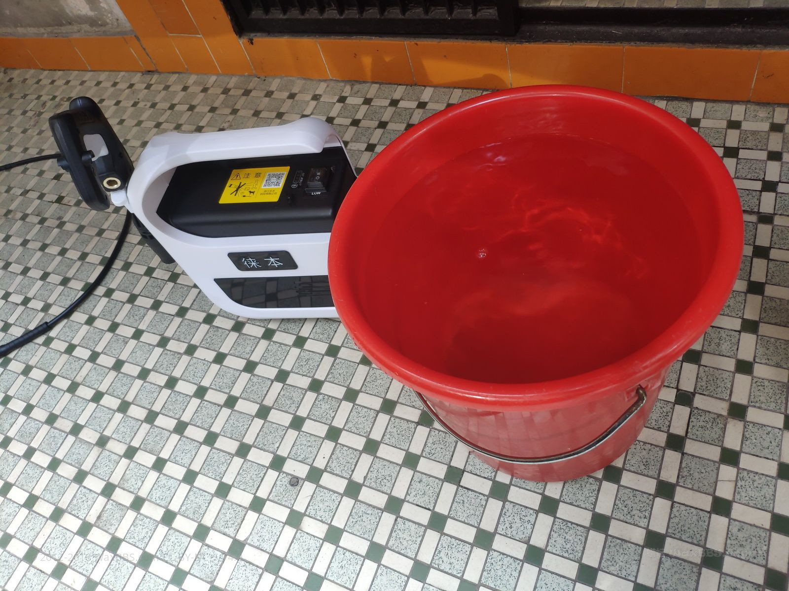

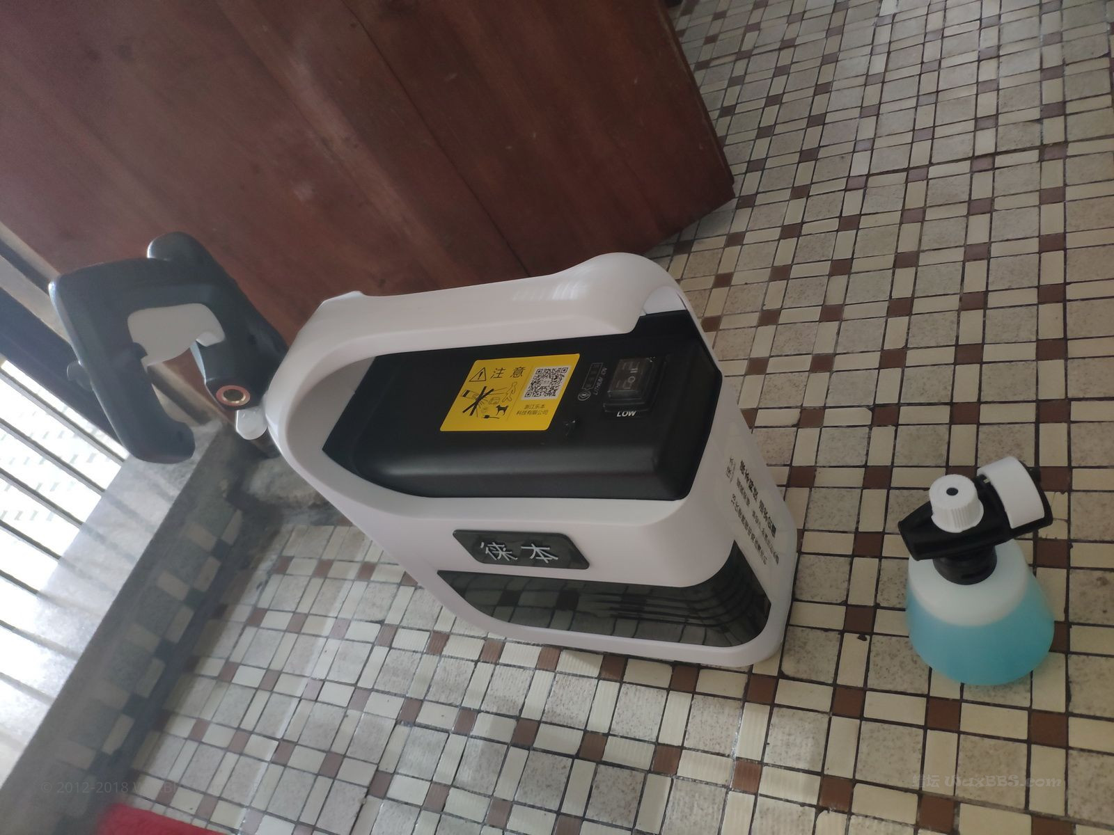

洗车机是徕本的H1锂电,虽然有1楼,但是想着锂电方便,有时在地下车库或者其他地方也可以洗,感觉这个机器压力挺足的,打湿车身用1档就可以,然后上RAIN-X的免擦洗车液。我比例是1:5,比较浓,因为第一次用,所以弄浓一点。因为想体验一下免擦效果,所以没有用海绵擦车身。冲水用2挡,花的时间比较长,总感觉泡沫比较粘稠,不知道是不是这样,还是因为有点阳光晒所致?(中午天气阴天/阳光相间),冲完水,想看看风干效果,等了一会,没有达到预期的去水效果,所以后来还是用毛巾擦了。用的是鹿皮,感觉阻力很大,之后换成车仆的加厚毛巾,发现掉毛,也不能完全擦干啊。。。。。。
因为贪图快捷,所以没有车内吸尘和清洁,轮胎也是上泡沫冲冲水而已。
总共洗车花了15分钟,用了图中的桶1.5桶水,因为第一次尝试,以后应该更加快。
洗车机可以,但是这款声称免擦的产品没有达到真正免擦和自然风干的效果~
因为是新车(落地不够一个月),看不出是不是加亮,不过洗完车,发现引擎盖有条长40CM的划痕,很浅,用水泼可以消失,估计没伤到色漆,暂时不出来,新车,确实有点心疼。

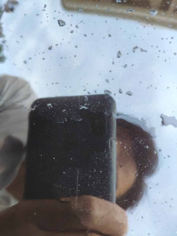

冲水之后,大部分用毛巾擦干,在后侧门有水珠,不知道是不是这个洗车液声称的免擦风干效果?

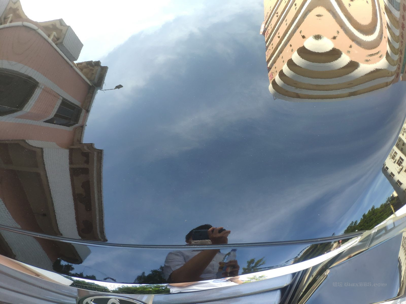

洗完车,发现引擎盖有条长40CM的划痕,很浅,用水泼可以消失,估计没伤到色漆~
请大佬们建议要不要处理?如何处理?
淘宝店家教的,如果不伤到色漆,泼点水划痕可以消失,手机拍照的位置可以看到,泼水后划痕基本不见:

洗车前有这道划痕吗?有大概率是洗出来的{:27:},你这套流程理论上是免擦洗车,不能洗脏的车身的,洗车液清洁力只够去掉指纹灰尘什么的,你这套流程比直接喷QD再擦还危险,论免擦洗车液能不能擦
洗完车没有驱水效果有原因的,车漆上还有污渍,理论上只有光滑的表面水珠才可以快速滚落,如果车没洗干净水珠就会不规则的停留在车漆上,打蜡后水珠是规则排列的,脏车的水珠是不规则的,你回忆下,多半没洗干净直接收水
毛巾擦到掉毛也没完全擦干…有可能劣质毛巾不吸水的…小辫子毛巾放上去可以快速吸水,不要大力出奇迹…
这划痕抛光或者上釉填充都行,比较浅的

徕本这锂电洗车机的长枪版可以用PA壶,0.9mm带凹槽的喷芯,预洗液浓一点,泡沫能挂的住
