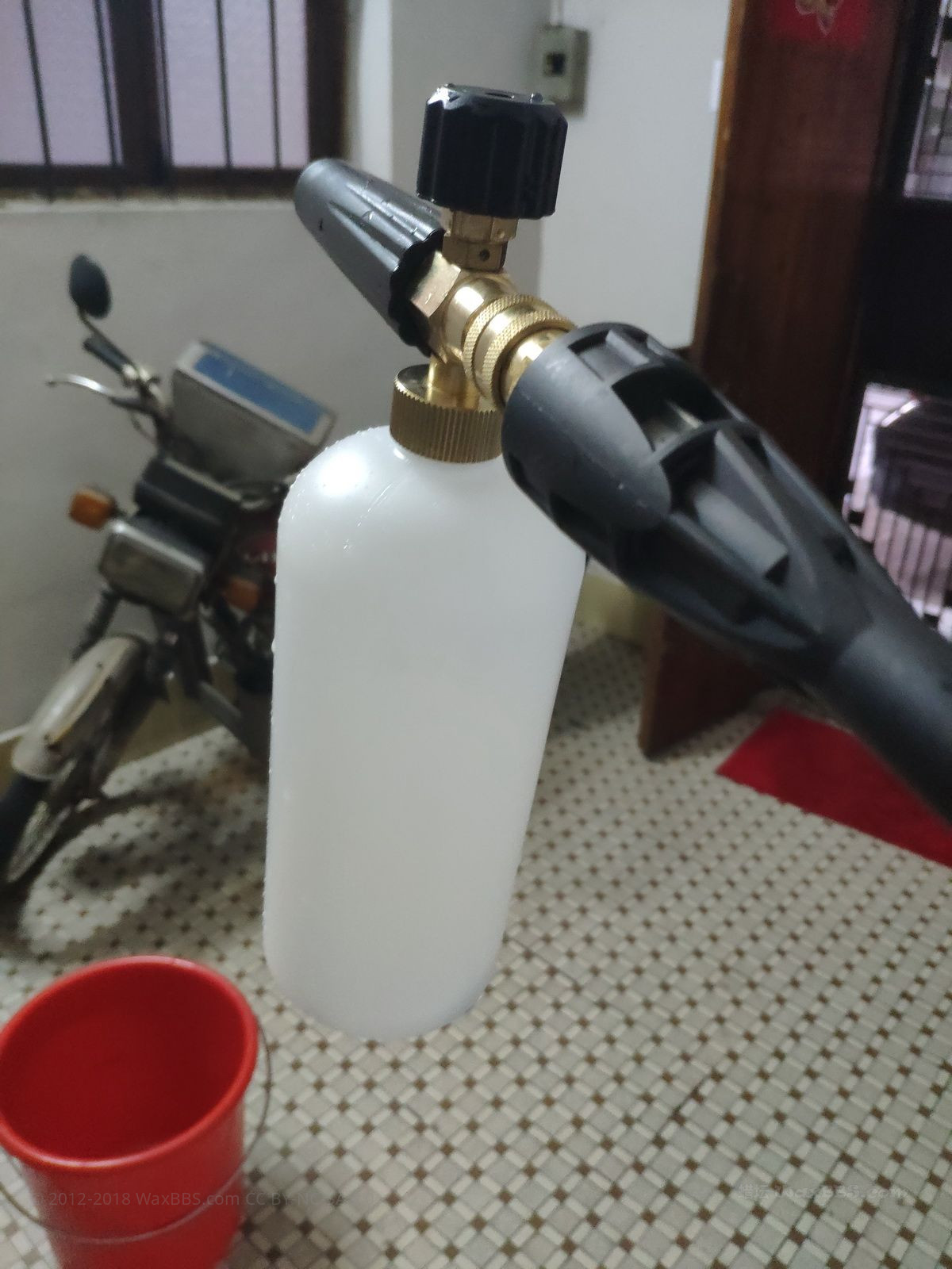

继续用徕本H1。这款锂电洗车机压力不错,看了评测压力比威克士630稍大,噪音的话一等不算吵,二等打声一点,还可以接受。因为是锂电主机接水枪,电池续航很够力,我洗车两桶水近60升,还剩估计1/3-1/4点,不过电池测试不准确。原装自带的泡沫壶喷出的泡沫不够力,查了很久,发现长枪柄跟莱姆d2的转接头是通用的,在淘宝其他店里买了一个(徕本店客服居然不知道通用),可以接台州壶来PA,在淘宝入了个30元包邮的台州壶,用另外一家百XX店入了0.9孔径的喷口装上,美光110,1:10兑水,效果见图,冲水用过程的1.0孔径25度扇形喷嘴,力度是够得,主要是怕洗到一般没电。我打pa用二等,冲水用1.0孔径的25度快接喷嘴,供参考。

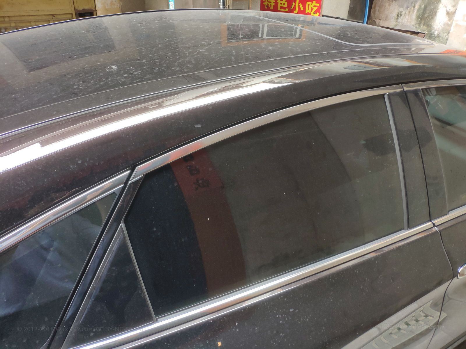

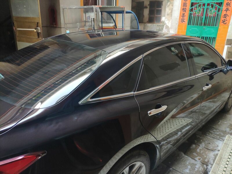

洗前效果,很多灰尘,近期也下了几次雨,距离前次洗车是8天时间:

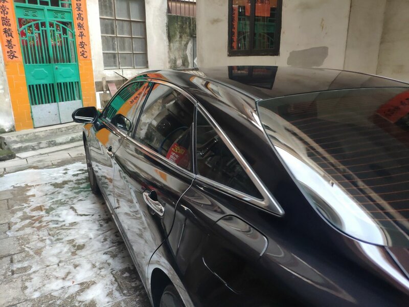

锂电洗车机压力不太够,有这个效果算满意了,不过流挂时间不长,估计1-2分钟左右大部分就溜走了,也可能是我根本没调节台州壶的出泡大小:

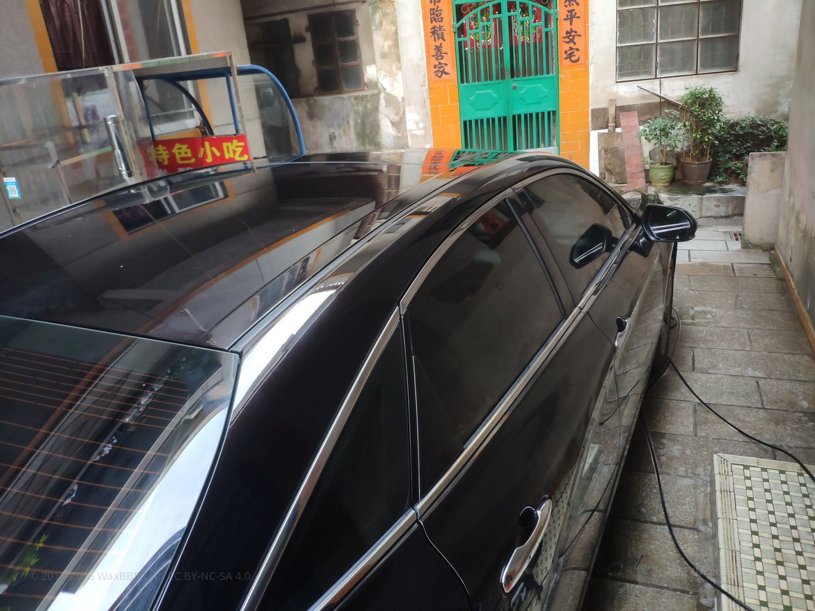

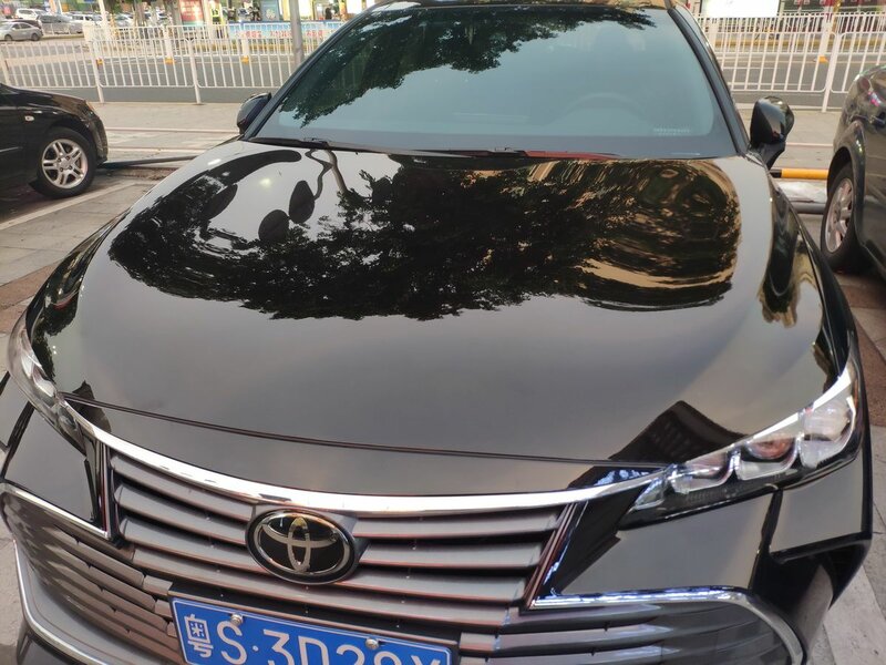

洗完擦干效果如下,这个洗车液挺亮的感觉
国产美光手套:买了两种不同价钱的,左边是19元不包邮,右边是12.99包邮,外观接近,但是厚度是左边的更加后,柔软度的话差不多,总之都能用,耐不耐用就不知道了。

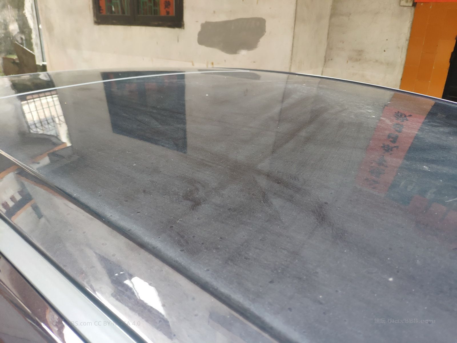

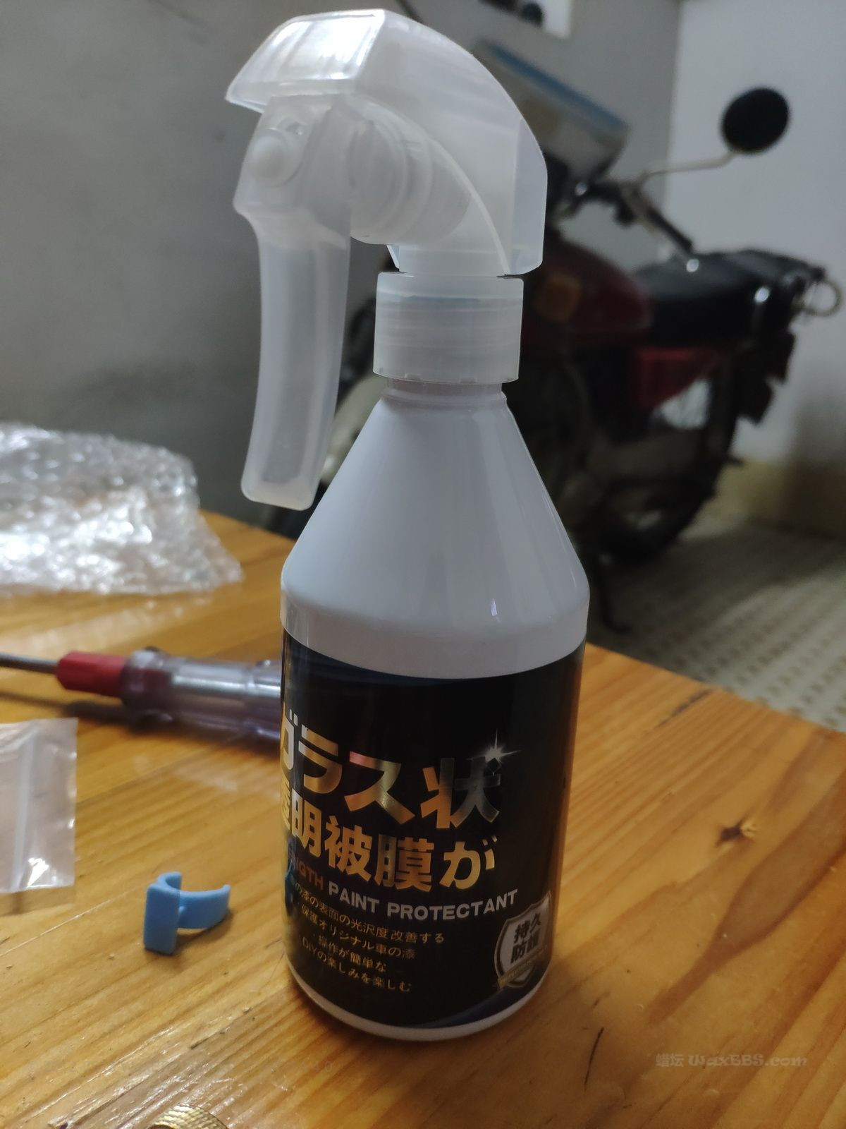

维尔卡特镀膜喷剂:车身干了后,就用这款镀膜喷剂,之前看过什么值得买里面的晒单所以入手了,79元一只,这次用了大概1/4-1/3左右。不知道是我不会还是RAIN-X免擦洗车液自带驱水的原因,用完之后感觉不如不用,喷剂干了后居然有一层白白的,摸上去像是蜡那样油腻的感觉,或者是我自己没有涂均匀?我感觉是按说明来用的了,有试过的坛友说说吧。
喷完之后不觉得有什么增亮的效果,摸上去是一种蜡的油腻感觉,干了之后在一些位置留下了白色的类似蜡的东西,玻璃也擦了这种喷剂,干了后就像没擦干净那样:

先说玻璃的问题,DIY没必要给玻璃上涂层,就怕处理不干净,完整的玻璃镀膜还要包括之前的深度清洁和镀膜后的细节处理
另外华夫格是清洁玻璃用的,第一步清洁用玻璃水+华夫格适合,普通DIY做到这里就OK,够了
第二步镀膜,最后得用类似直纹布的,抛净抛亮,否则就是横一沓竖一沓的,这得花时间慢慢处理的,就怕DIY处理不干净
最后说车漆镀膜的问题,没用过这款镀膜剂,先不发表这产品好坏的评论
首先感觉你用的量上喷太多了,一般封体一类的,30ml上下就够一辆车用了,我不知道你这一瓶多少,每块漆面只要喷三四下最多了,喷多了一个是浪费,还有一个是处理不干净
另外白色和油腻,我感觉是太多了处理不干净的情况,雨后可能会有彩虹效应或者蜡痕一样类似的效果,污渍反而更容易聚集在这里,这里漆面表面不是光滑的

喷完D110后不必等泡沫全流淌下来,因为你的洗车器压力不够,泡沫没全发起来,没法挂在上面,全流下来了,可以稍等一会,直接用水枪冲漆面
考虑到续航问题,不必把预洗泡沫冲的干干净净,但是得保证漆面每个地方都用水枪冲到过,带掉软化后冲的掉的污渍
而且因为你的洗车器压力不够,打不出厚的泡沫,你的手套洗车方式不能用泡沫喷在车上直接擦的办法,一块漆面还没擦完,泡沫全流下来了
我感觉放水桶里打出泡沫用手套擦上去,也就是两桶水洗车会更好
另外华夫格是清洁玻璃用的,第一步清洁用玻璃水+华夫格适合,普通DIY做到这里就OK了
第二步镀膜,最后得用直纹布抛净抛亮,否则就是横竖一沓一沓的,这得花时间慢慢处理的,就怕DIY处理不干净
但是感觉你用的量上喷太多了,一般30ml上下就够一辆车用了,我不知道你这一瓶多少,每个漆面只要喷三四下最多了,多了一个是浪费,还有一个是处理不干净
收到,谢谢!镀膜喷剂感觉可能真的喷多了。玻璃那些白色痕迹,不处理会有问题么?我打算下次洗车再擦干净
Zale
2019-12-30
74
只要不影响你开车和美观呗,保护产品也会衰减的

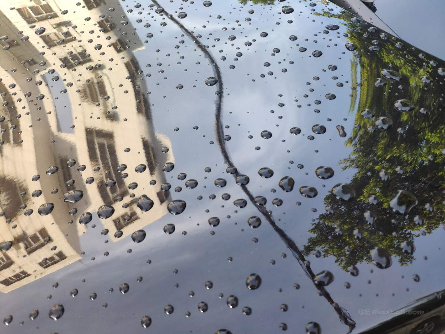

更新一下:今日车停在花池旁边,刚好晒水系统运行,这个水珠效果挺漂亮,不知道能持续多久?

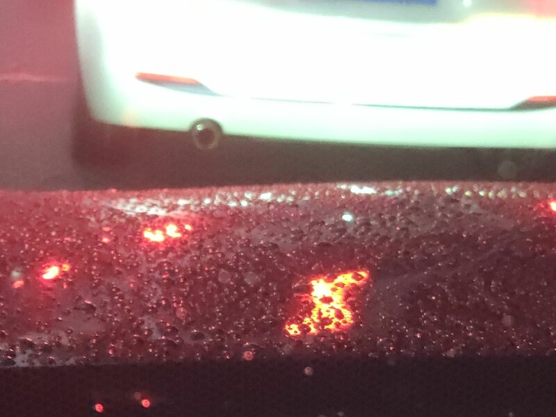

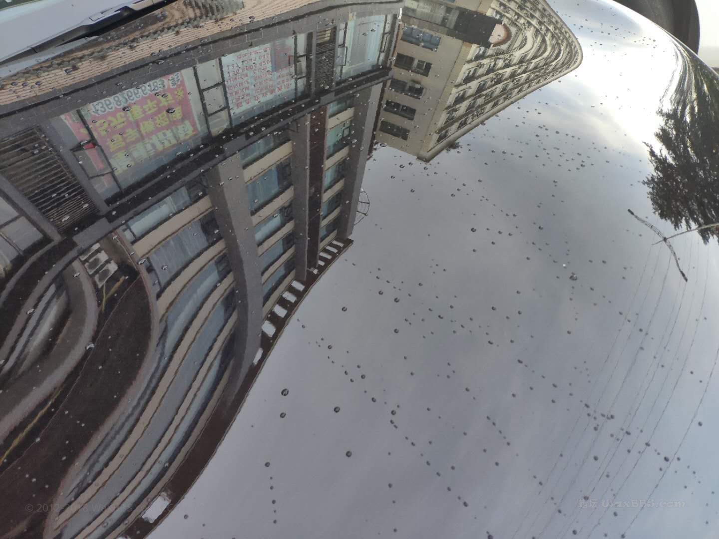

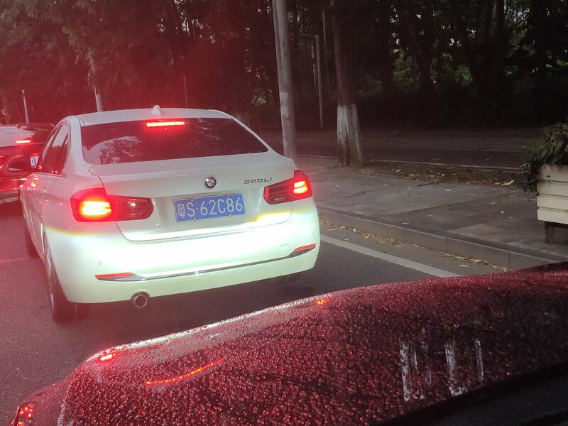

之前用了镀膜的喷剂,至今12天,今日下了场大雨,下班后去停车场取车,水滴如图,应该是还保留驱水效果吧?

到现在3个多星期,洗了两次车,下了2场雨,还是有明显的水珠效果~

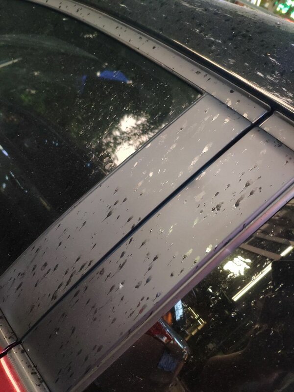

昨天把车放在树下,今早开车发现车身布满这些小液滴,抹了一下,是油胶装的东西,传说中的树胶。
邻居的红色车更加严重~
victior
2020-06-23
116
东莞
中午去了汽车美容店问了,说要跑泥然后打蜡,280元。决定自己搞。因为就昨天的事,还没硬透,用D110预洗然后金装正洗,就跟平时一样用国产白色洗车手套(仿美光那种),然后99%都能去掉,剩下的显眼的就用虫胶树胶清除剂喷上,用湿毛巾擦掉,99.9%都去了,然后还自己简单喷了一下镀膜喷剂,省下280元~;)

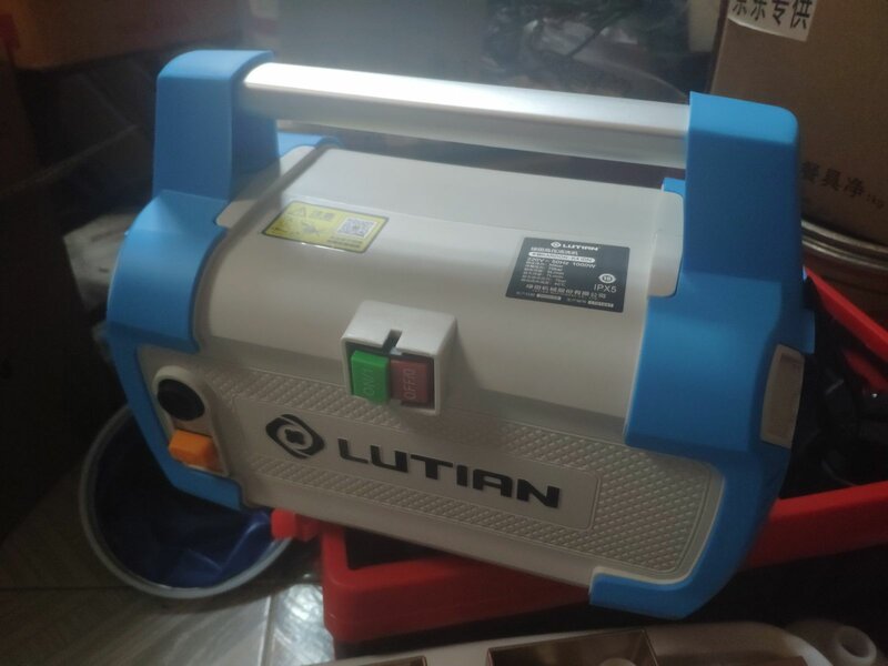

洗车机换车了绿田220V的感应电机1000w的,把徕本的锂电洗车机出来。用国产的1.0mm孔径40度喷嘴冲水,峰值压力虽然只有75bar,但是感觉足够,预洗PA流挂时间也明显比用锂电的时候长,对于这台洗车机是基本满意~129元包邮,还要啥自行车! :p
