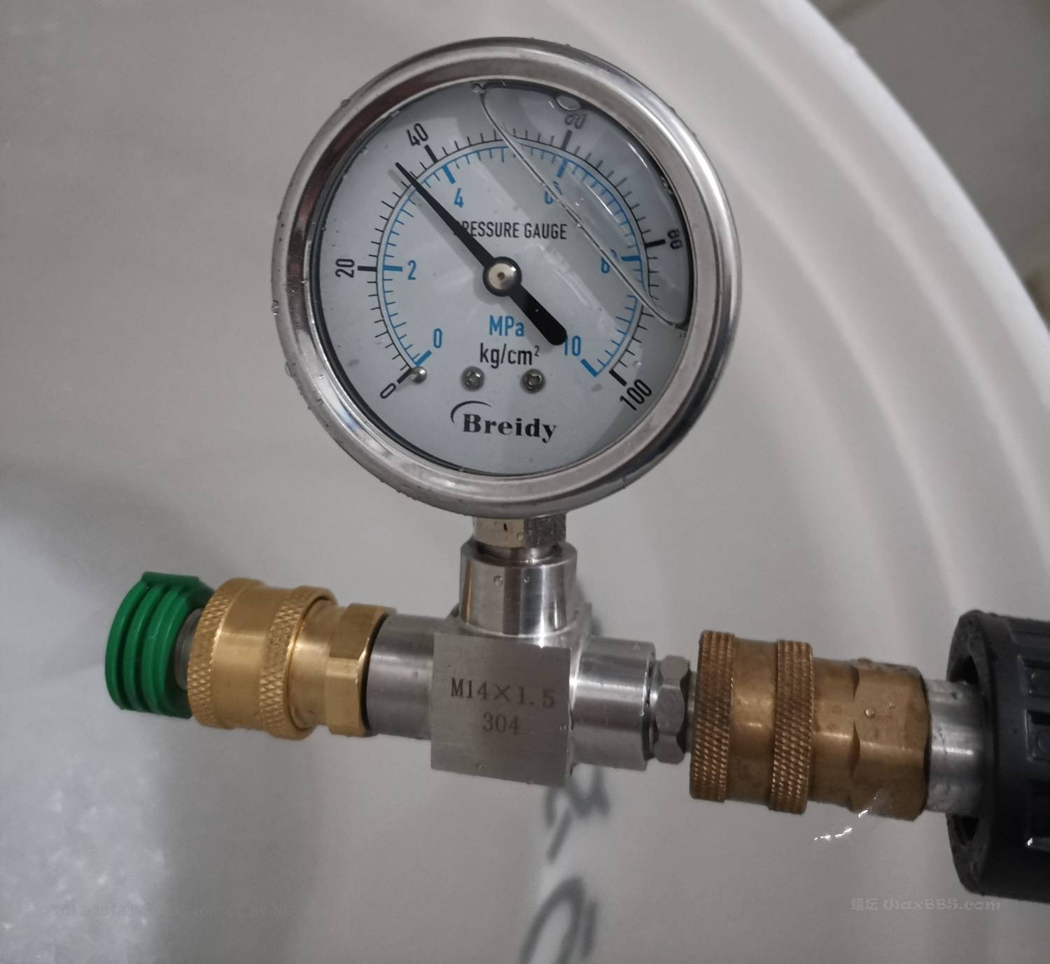

自己有两个锂电洗车机,因为不知道实际压力与官方标称的压力有没有虚标,想买个压力表对比一下
网上卖的成品压力表太贵了,自己搜了下其实零件都很便宜,买散件自己组装比买成品便宜了一半
因为给锂电机用,为了更直观观看,买的最大单位100bar的表
测试用的国产和进口两款020的25°扇形喷头
两款洗车机都是用10米长的高压管测试,实际压力会比用5米长高压管小4bar左右

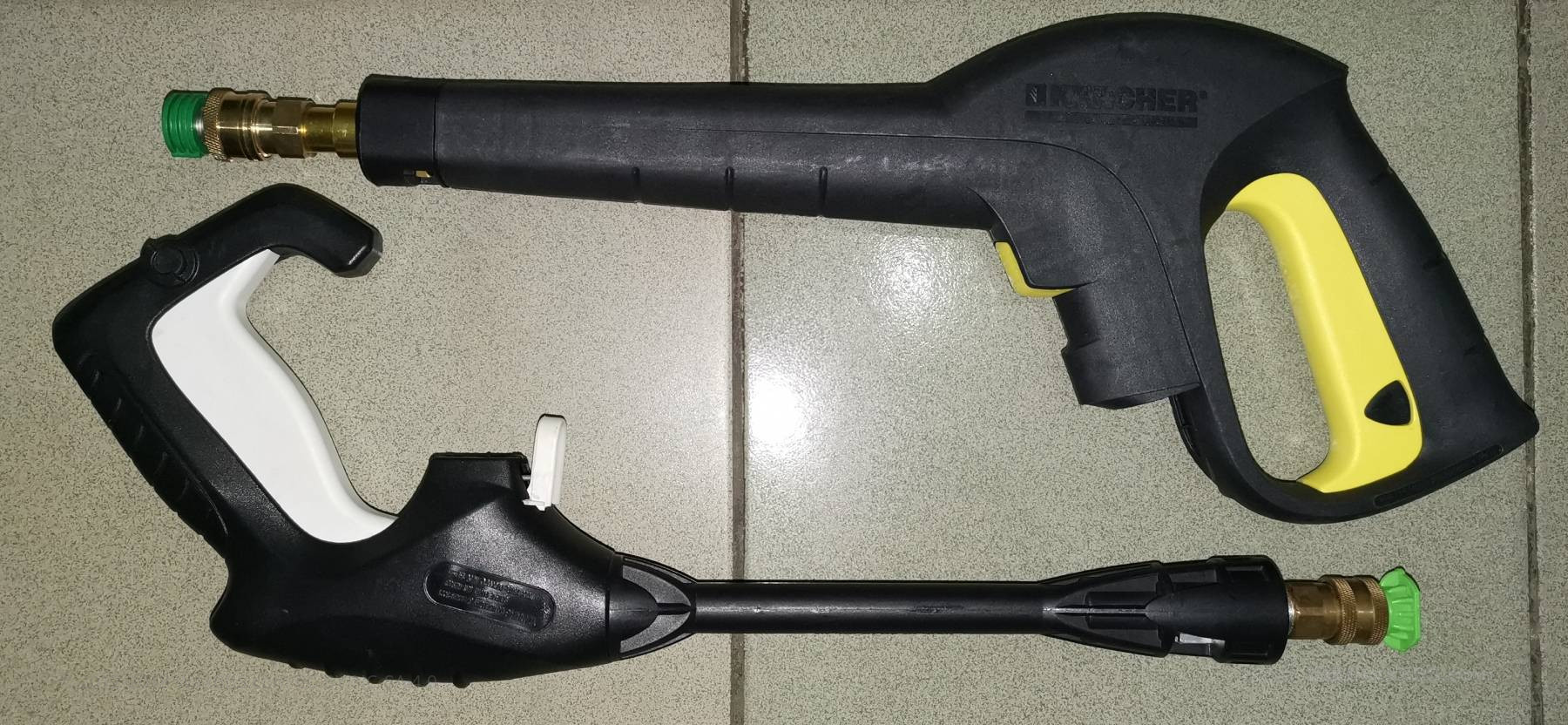

俩机器的水枪
卡赫K1 Battery

高档,国产020喷头
高档,斯普瑞020喷头,这里可以看出实际压力比用国产喷头高了2bar
低档,国产020喷头
低档,斯普瑞020喷头

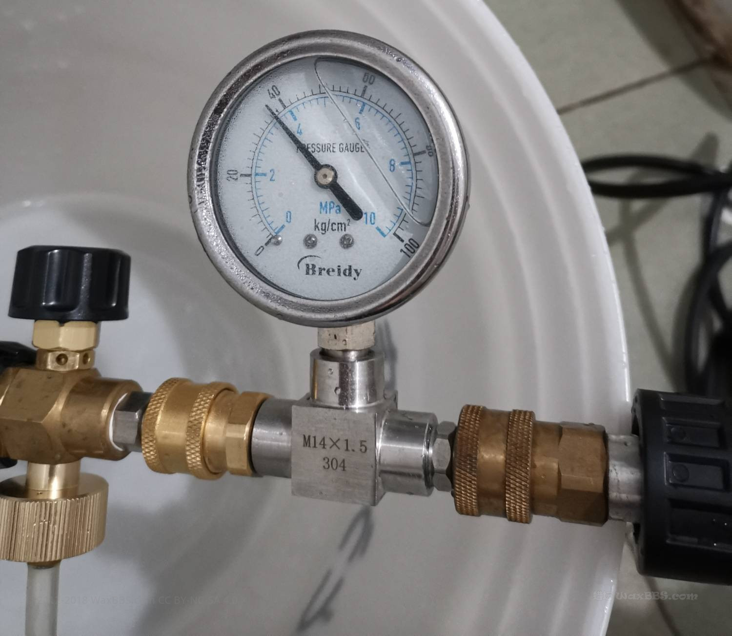

高档,百瑞顺的壶,用0.9mm带凹槽的不锈钢喷芯,喷出的泡沫能勉强挂住

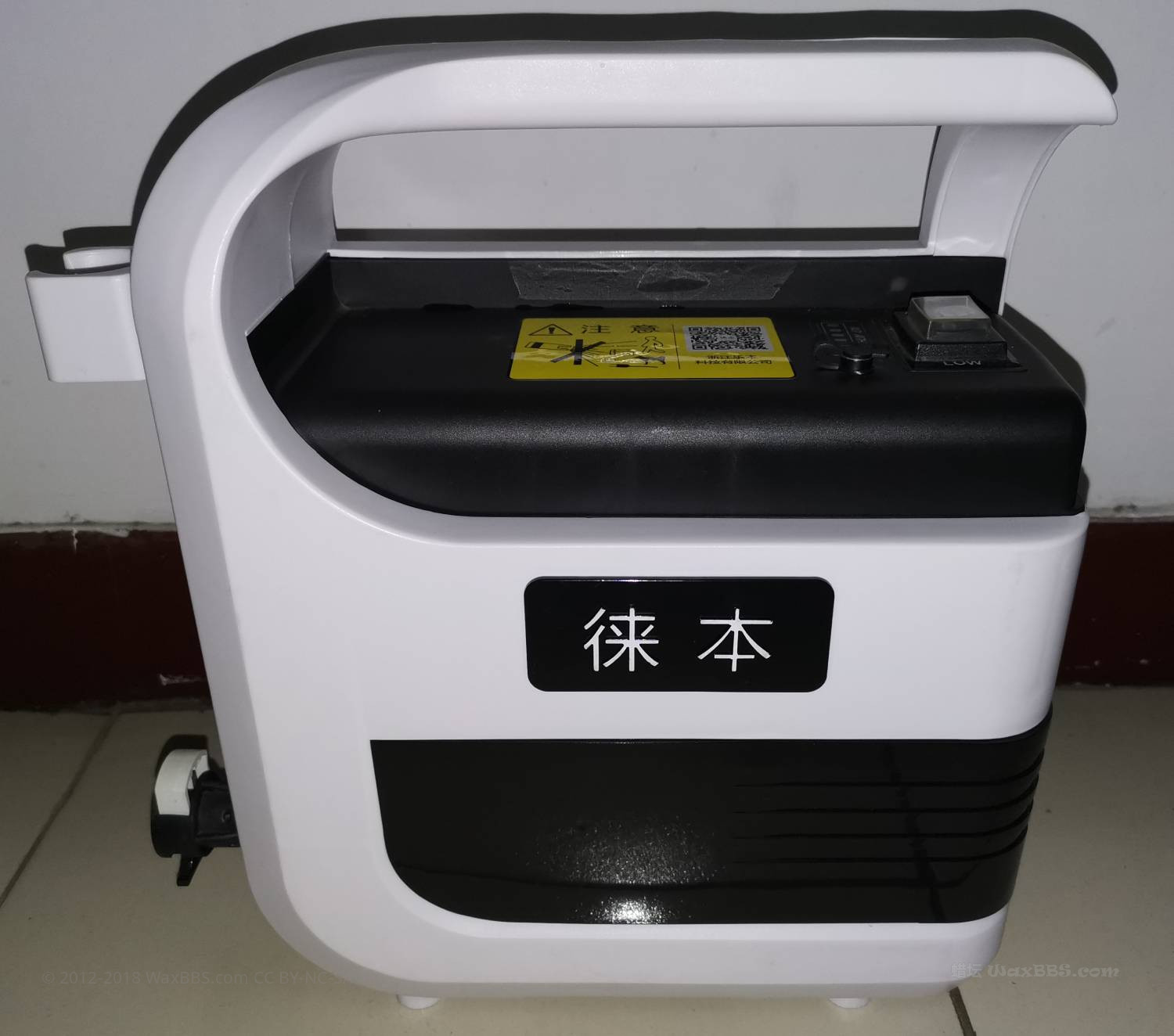

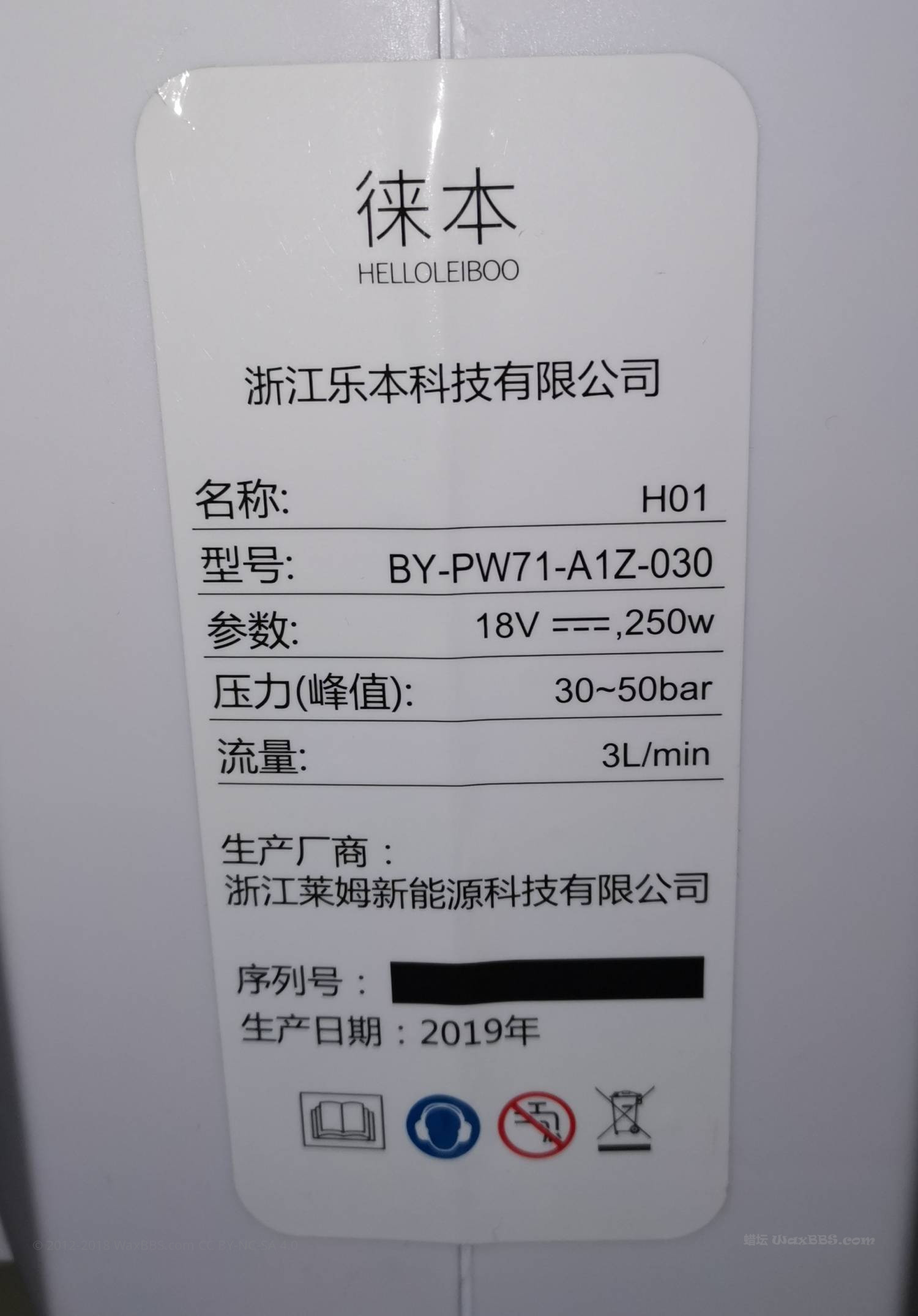

徕本H1
主机参数 18V 250W ,内部10节18650海四达2000mah动力电池
高档,国产020喷头
高档,斯普瑞020喷头
低档,国产020喷头

高档,百瑞顺的壶,用0.9mm带凹槽的不锈钢喷芯,因为压力和流量都太小,喷出的泡沫很稀,喷车上挂不住
