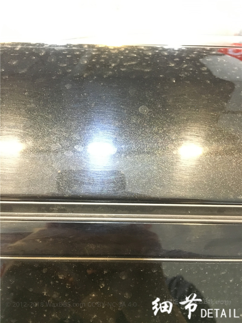

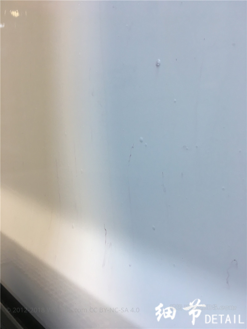

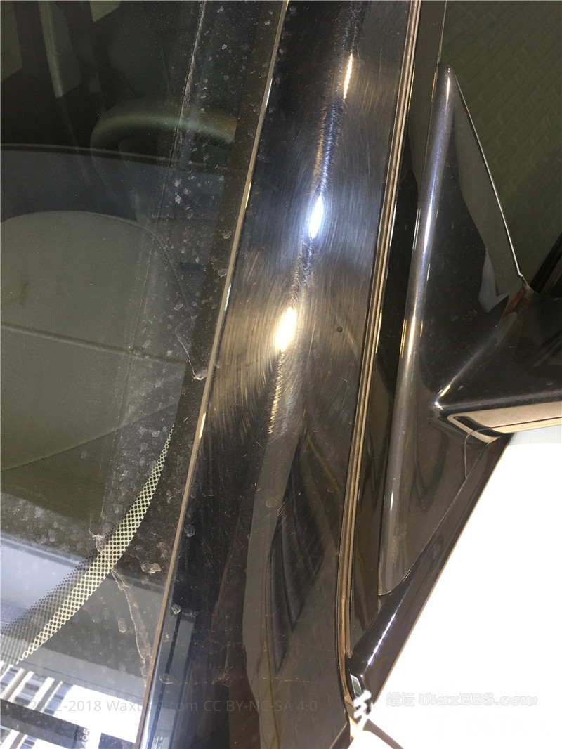

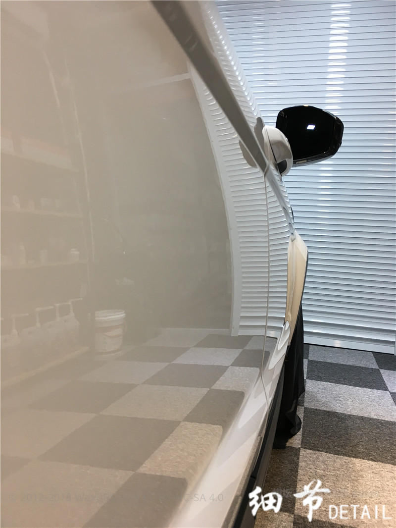

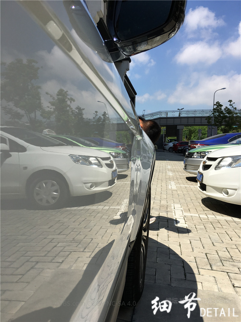

这台车是来处理车身水渍的,捕纹灯一照,车主看到很多划痕,决定漆面矫正,加镀膜。

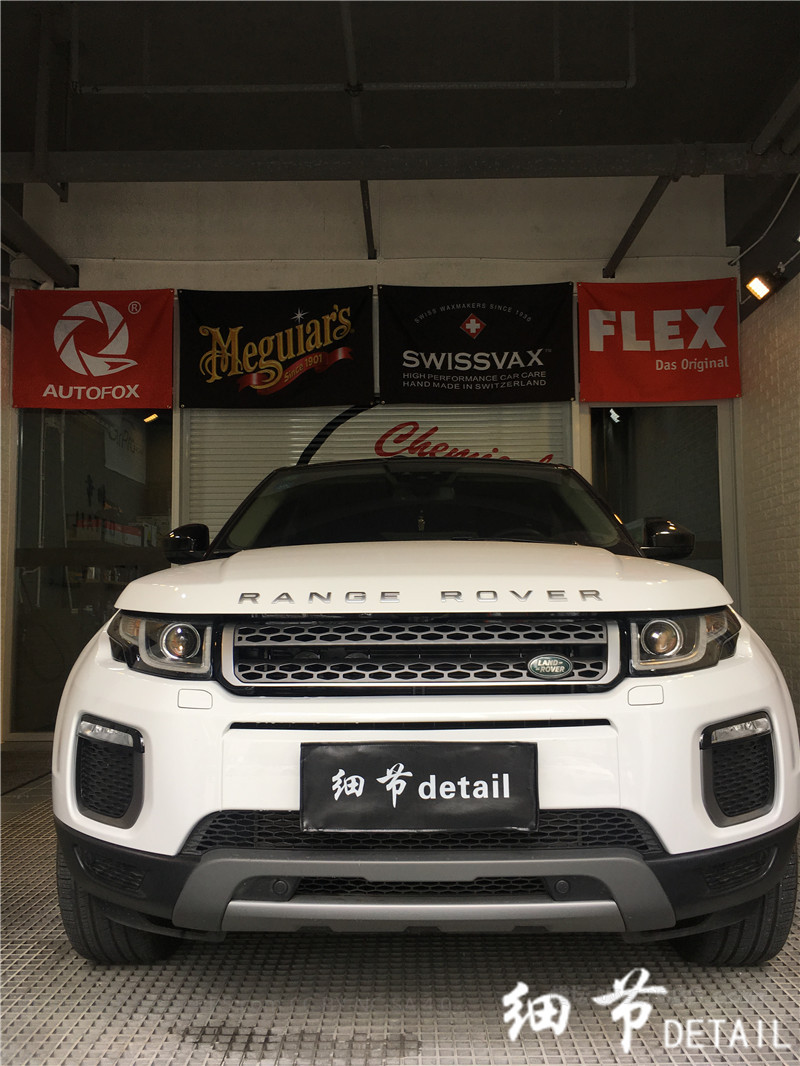

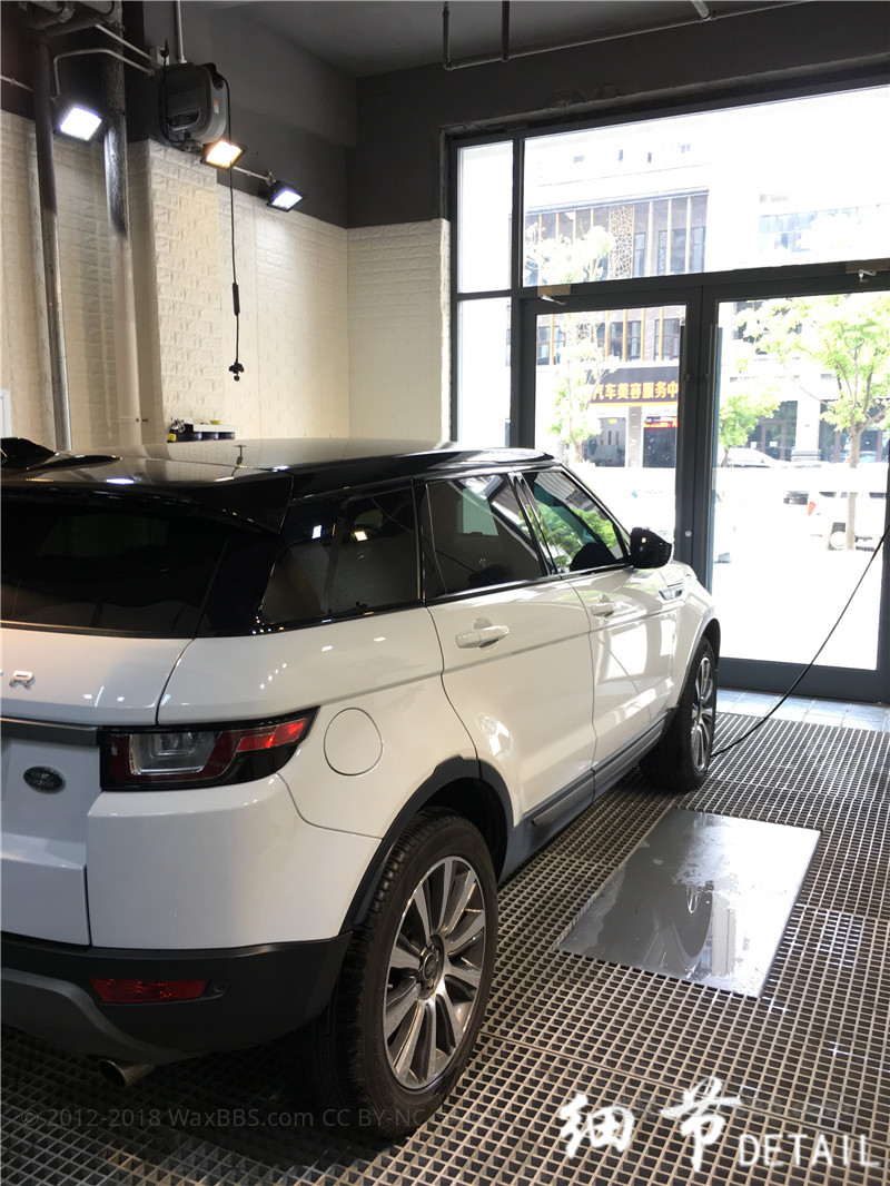

车辆进场。

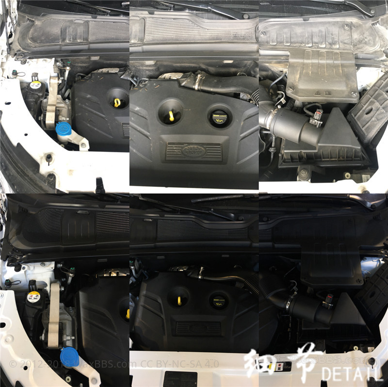

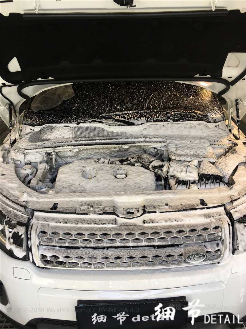

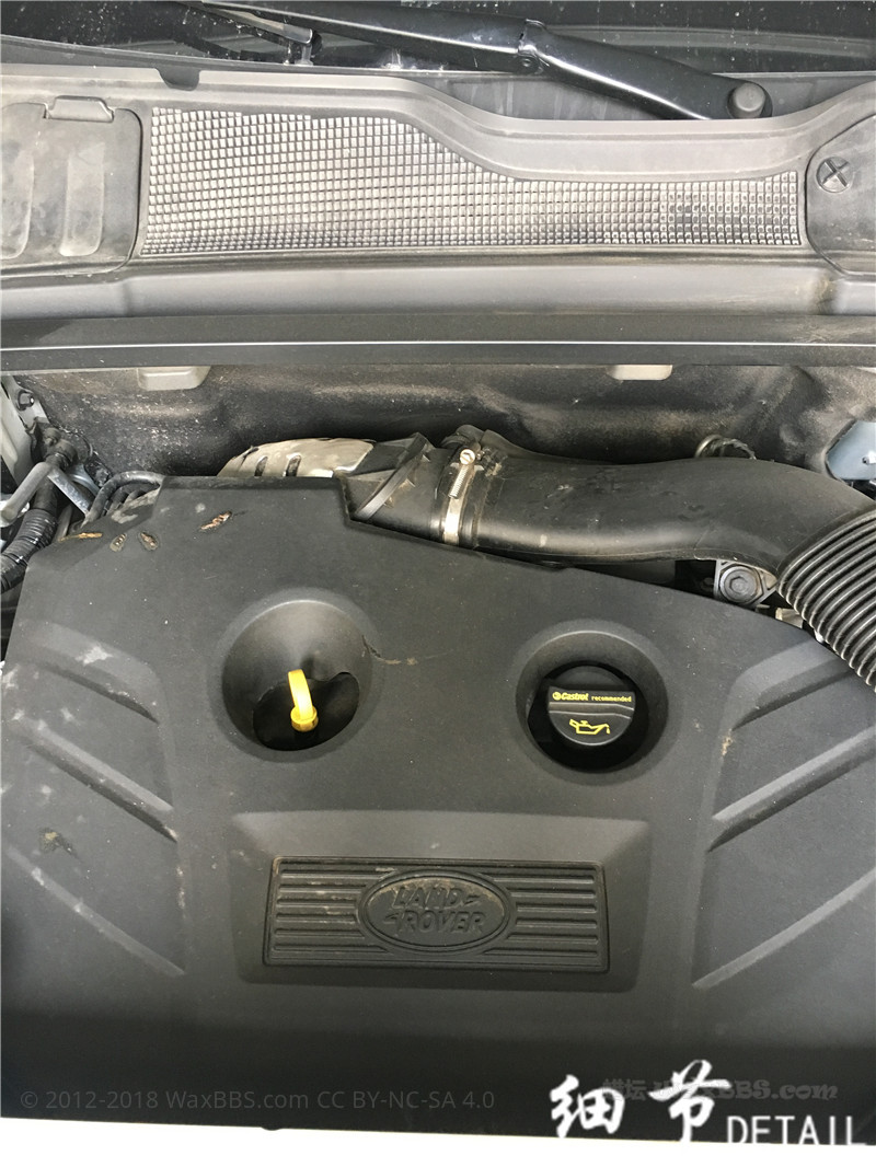

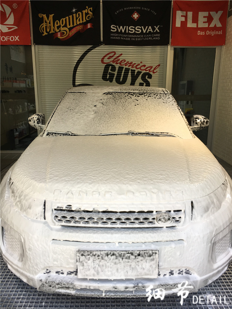

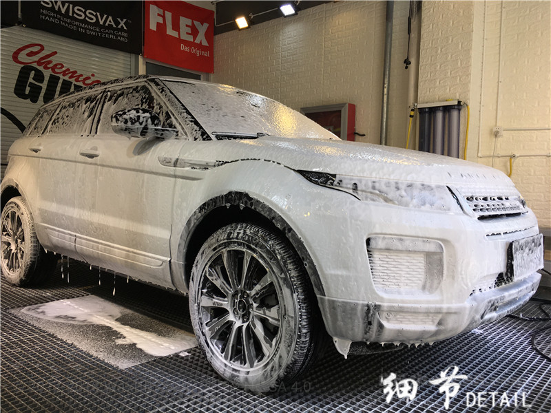

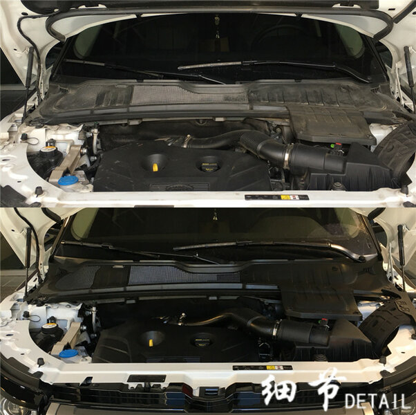

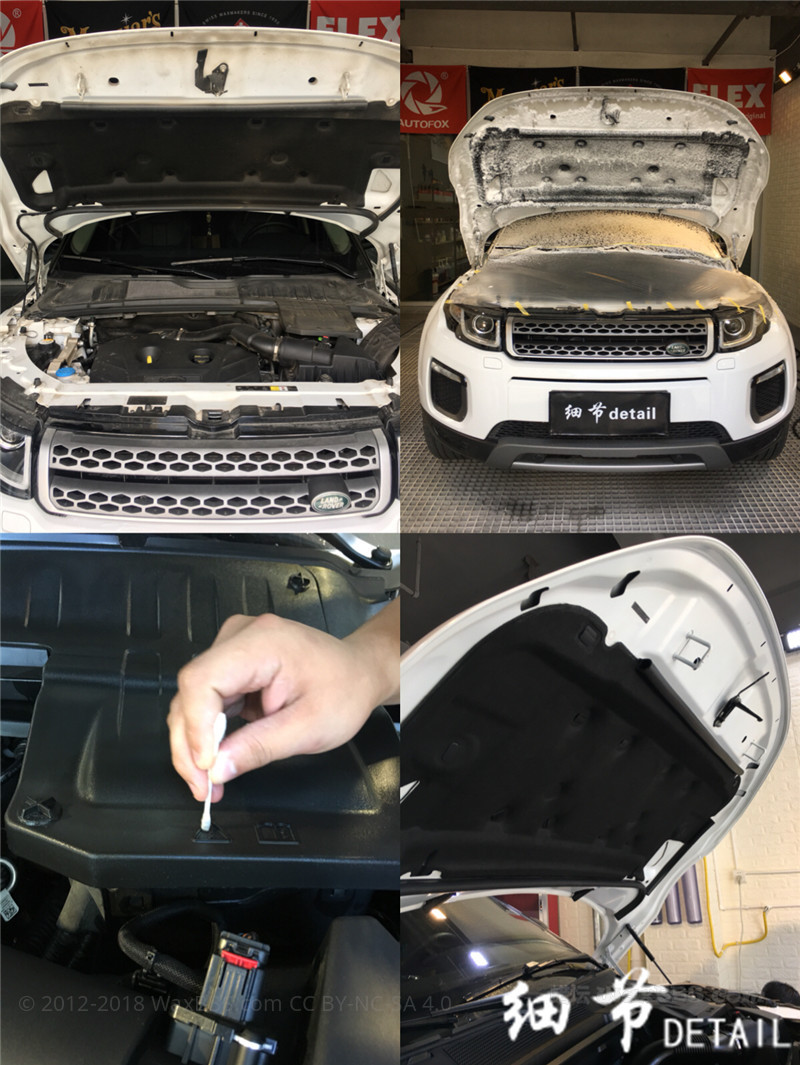

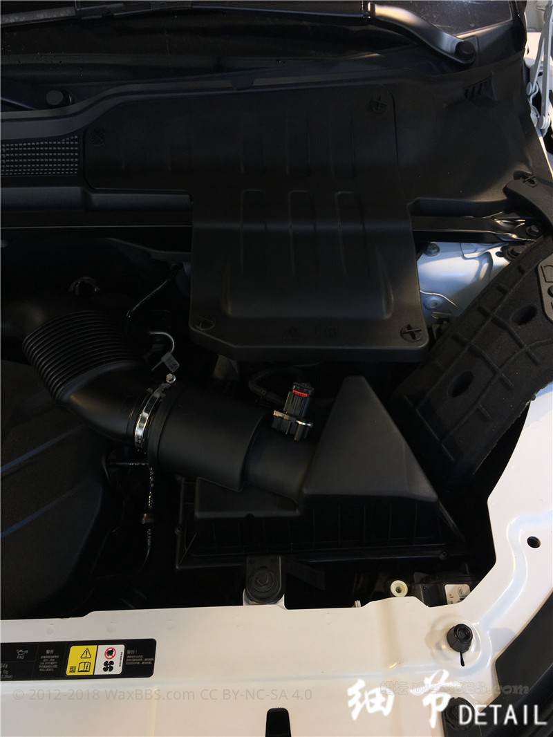

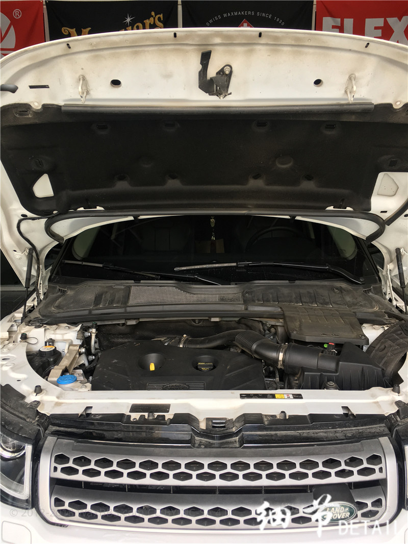

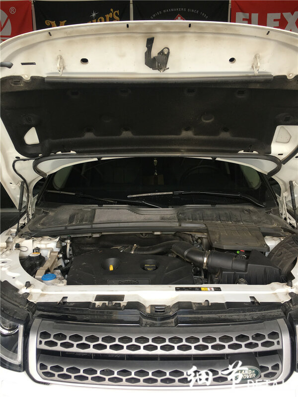

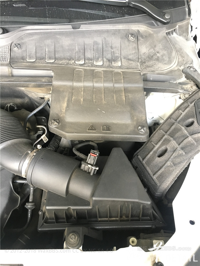

冷却后,先清洗机舱,打开引擎盖先看看情况。

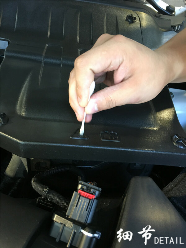

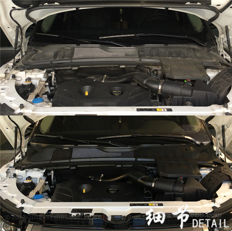

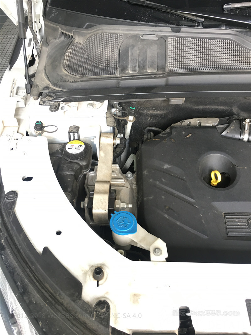

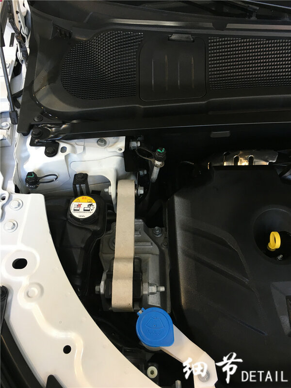

冷却完毕,开始清洗,先洗隔音棉。然后再清洁机舱。

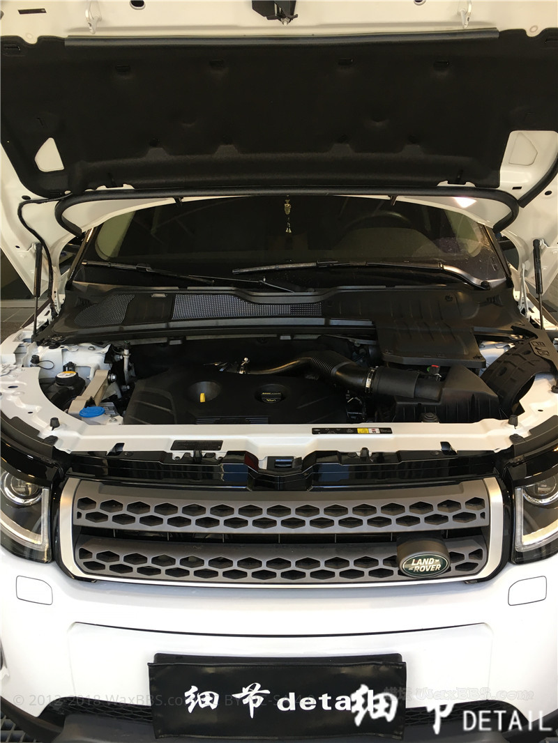

清洁过程省去了,上PERL。

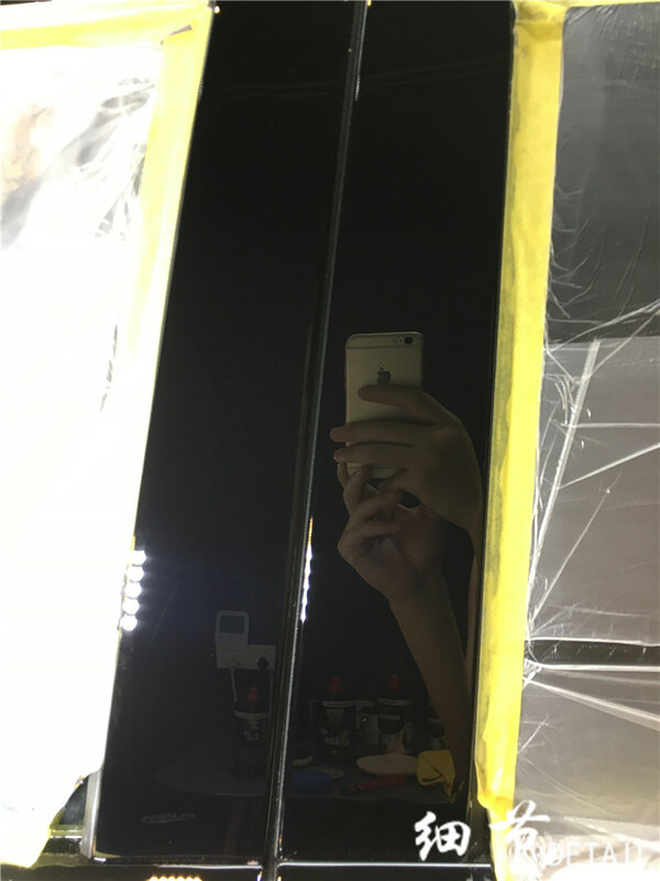

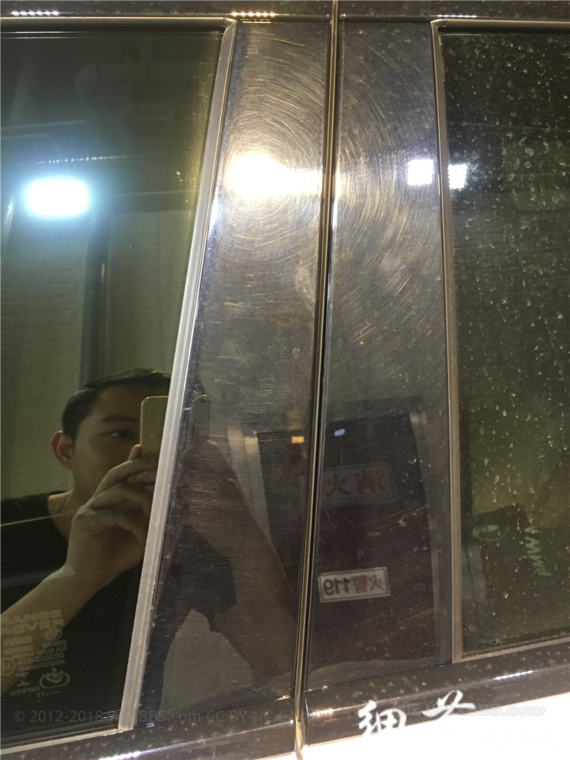

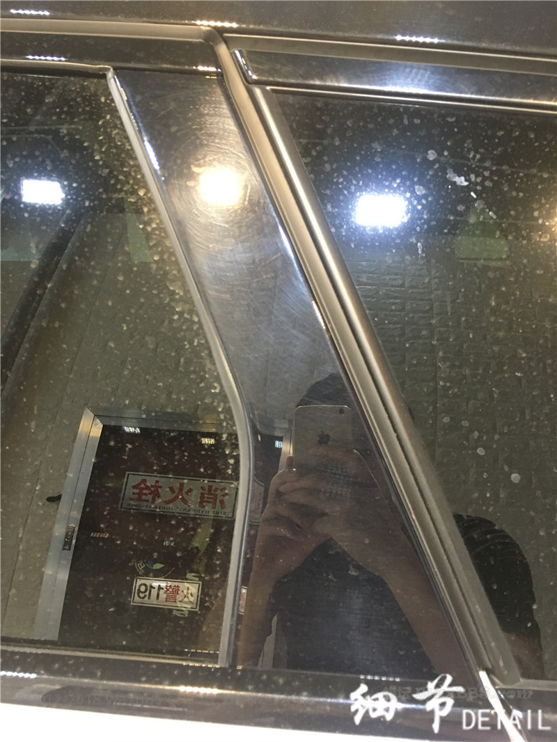

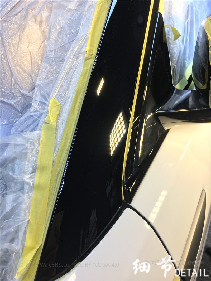

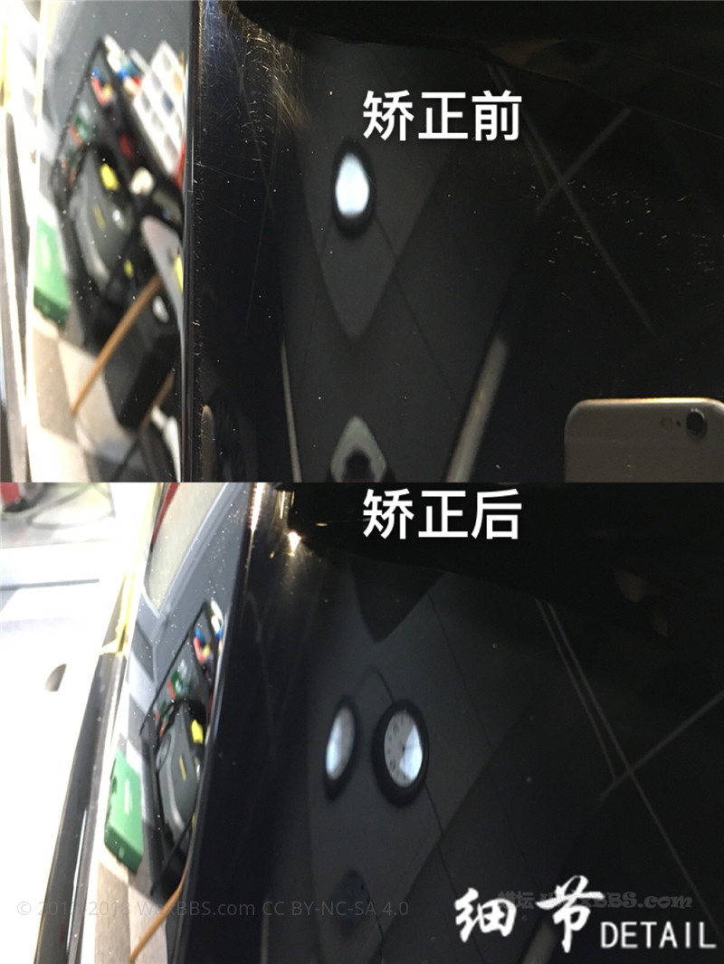

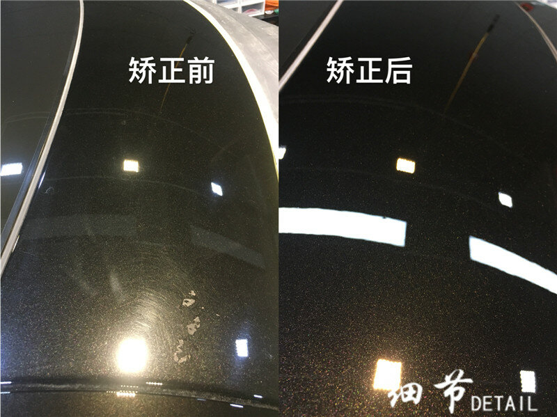

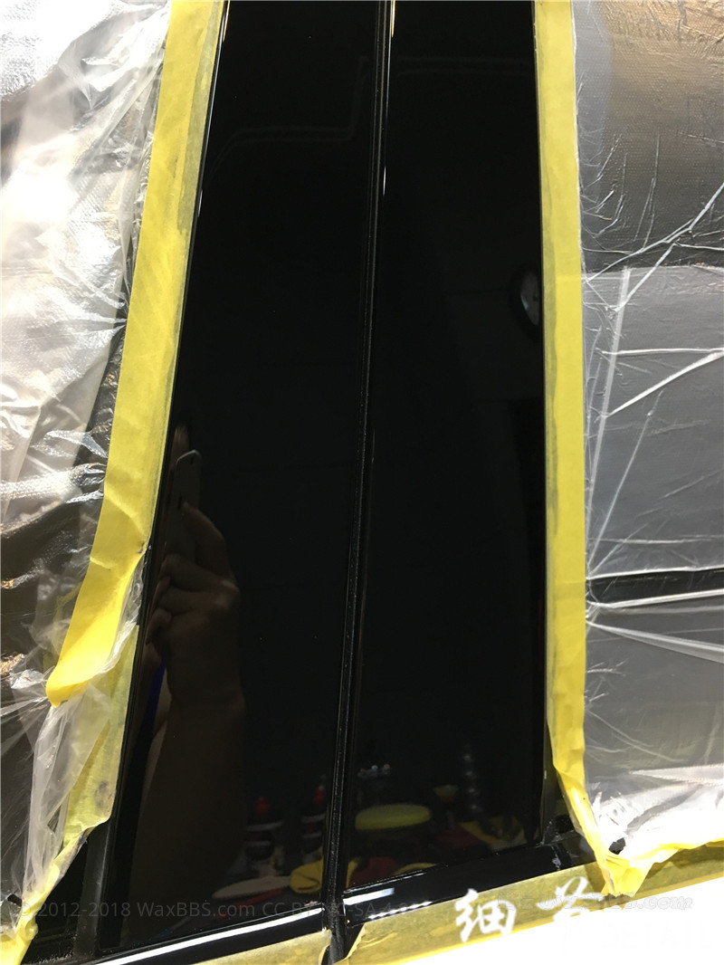

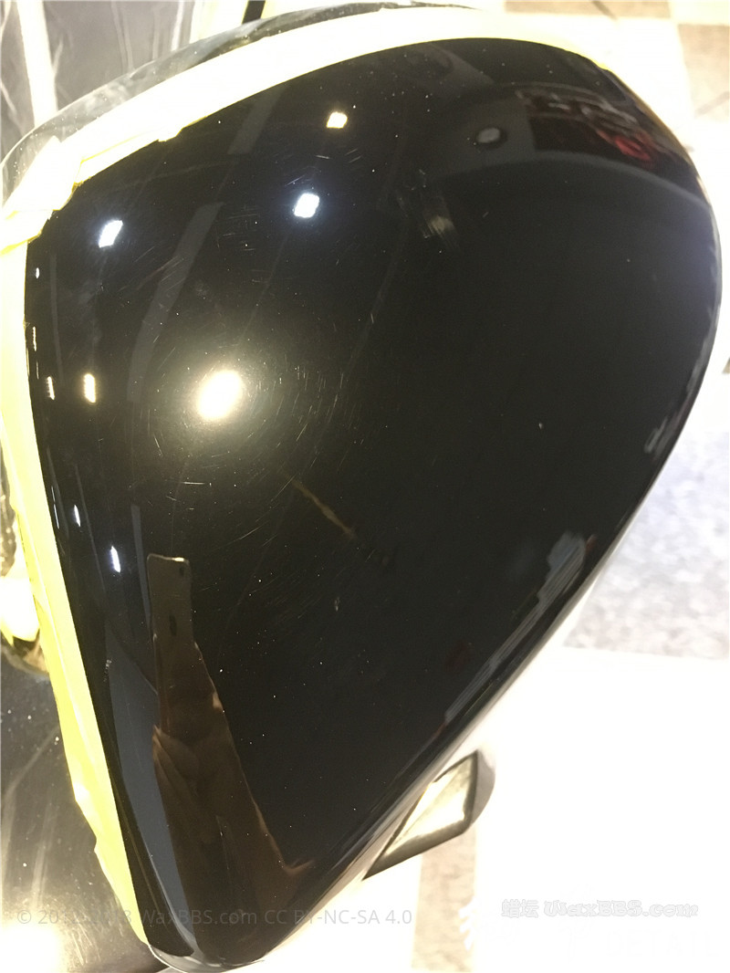

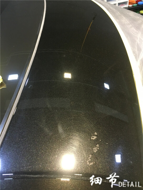

观察一下漆面情况,试抛后,做遮蔽,开始施工。 黑色钢琴漆是重灾区,要花费不少时间。

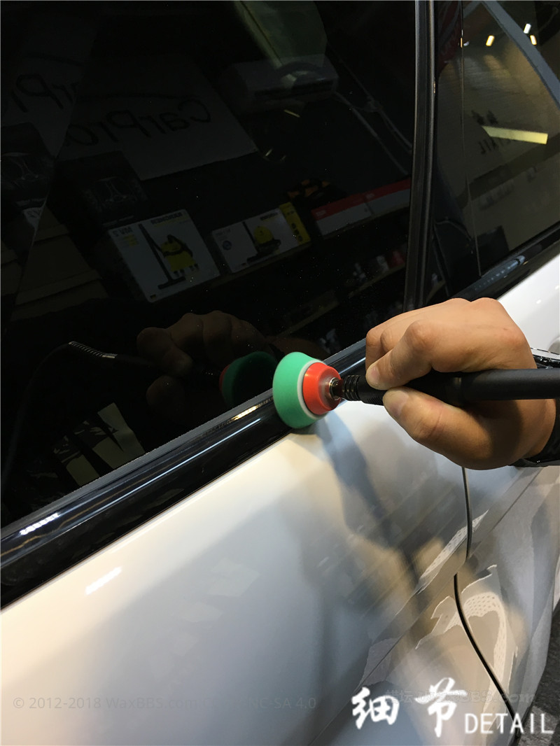

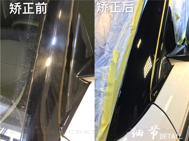

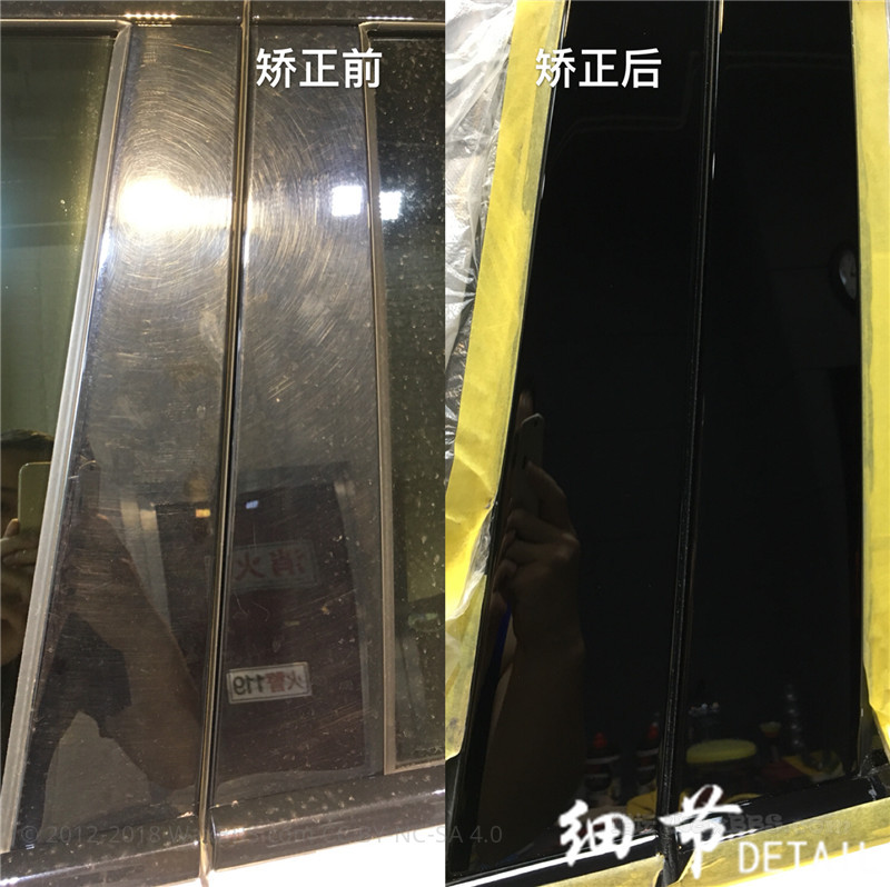

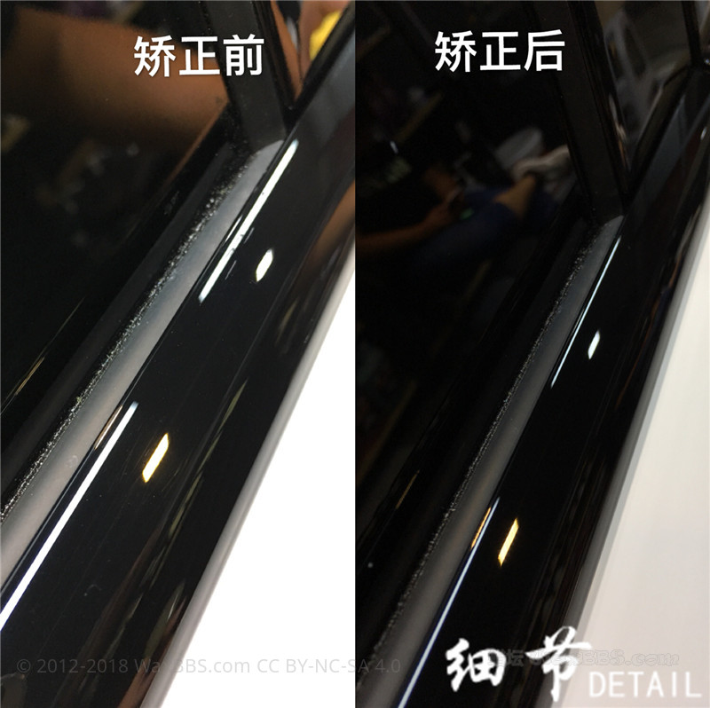

连车窗边条都是钢琴漆,还好我有设备
搞定

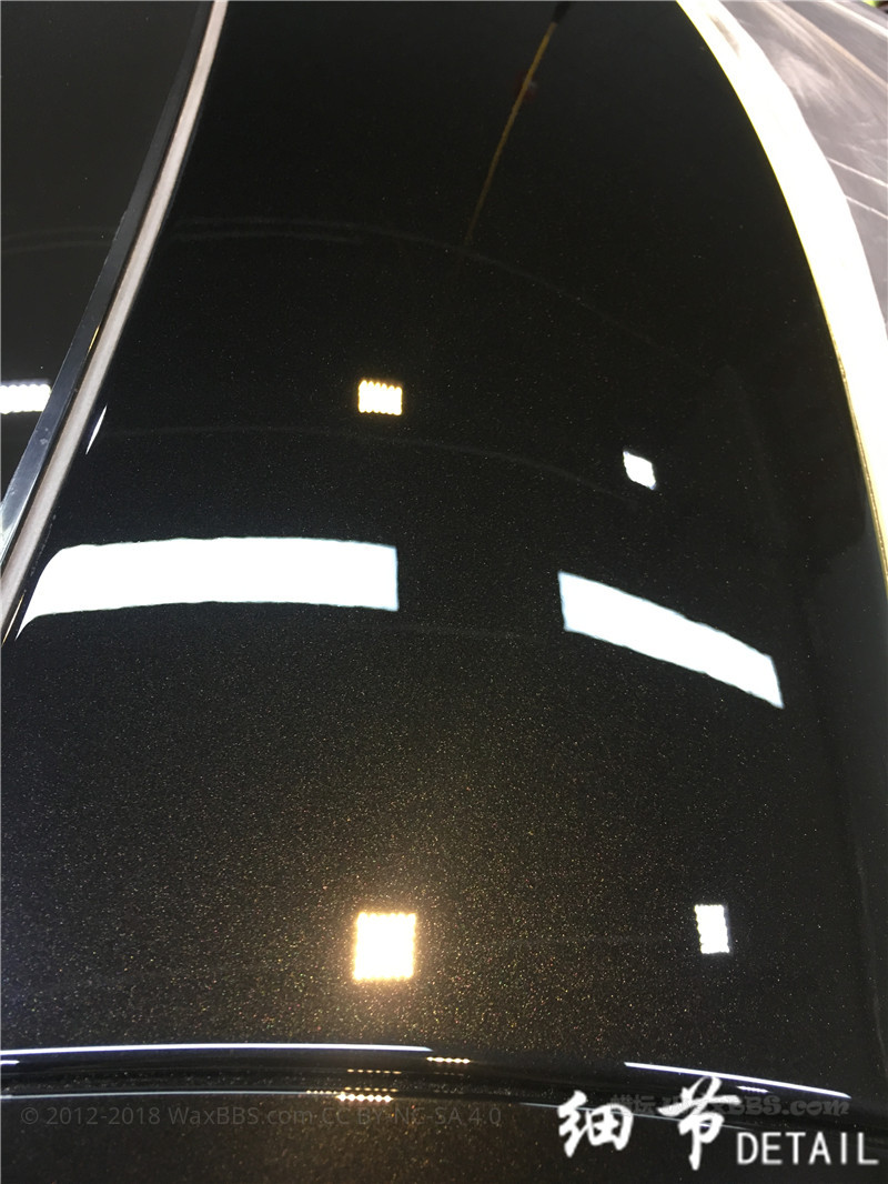

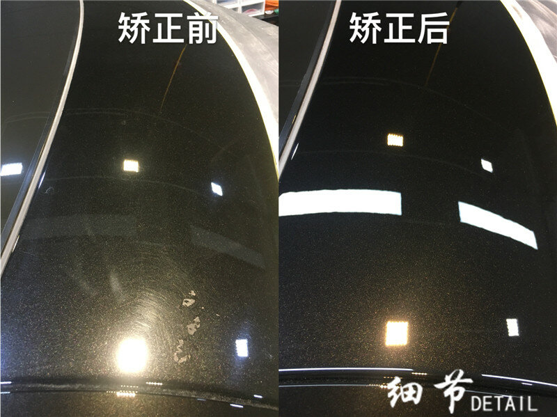

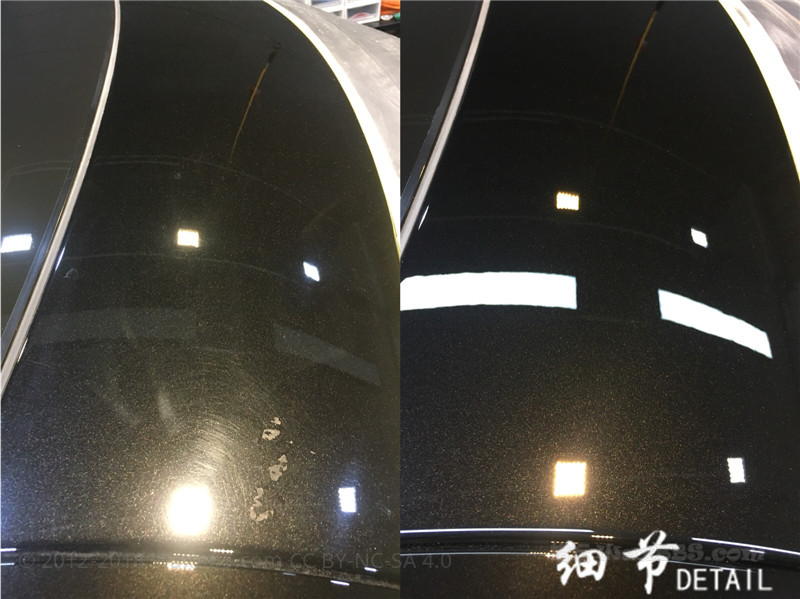

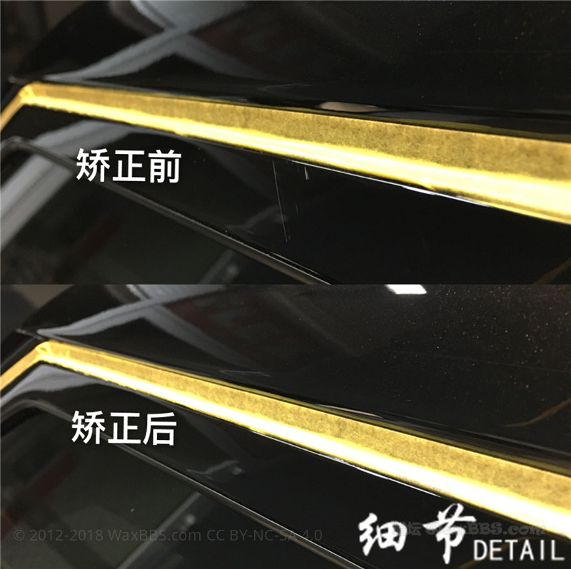

来组对比
半年的车,漆面状况还不错,3401加fg400过一遍,3800收尾就ok。

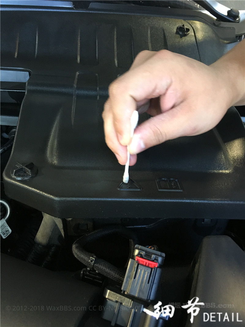

清除蜡印, 塑料件上保护剂。

车辆进场。
清洁过程省去了,上PERL。

来组对比
