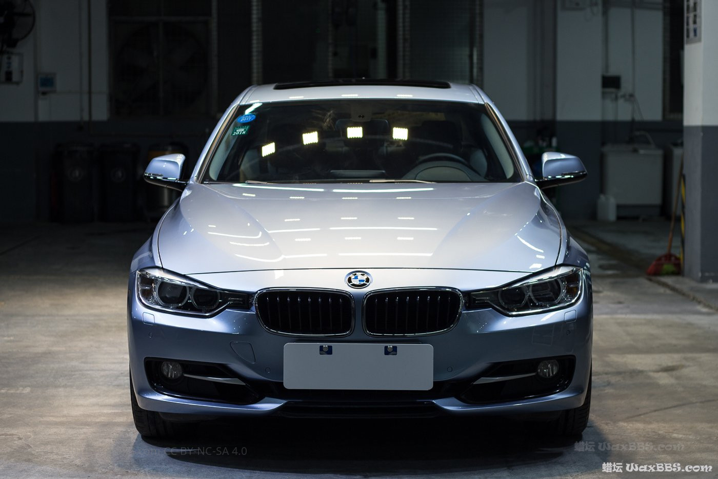

本期主角:宝马328I 作业项目:漆面矫正+镀晶护理
车友在外面洗车后发现漆面有问题,打了蜡也解决不了问题,所以车友找到了我们,想让我们处理一下漆面,彻底清洁后,然后上镀晶保护

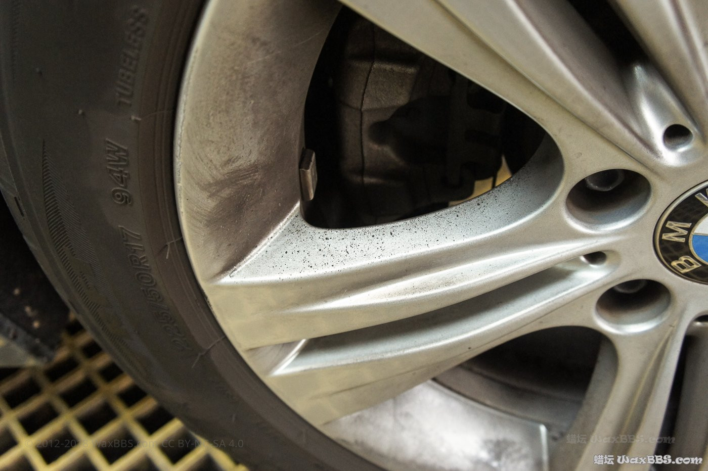

轮毂上污渍比较多,前期打蜡没有处理到这里,而且轮毂上的沥青都没有去除

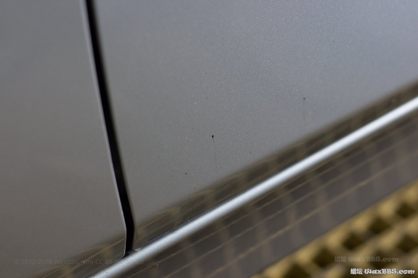

漆面上也有很多树胶残留

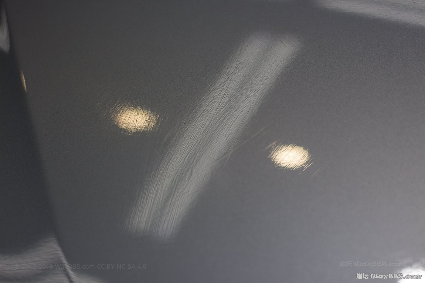

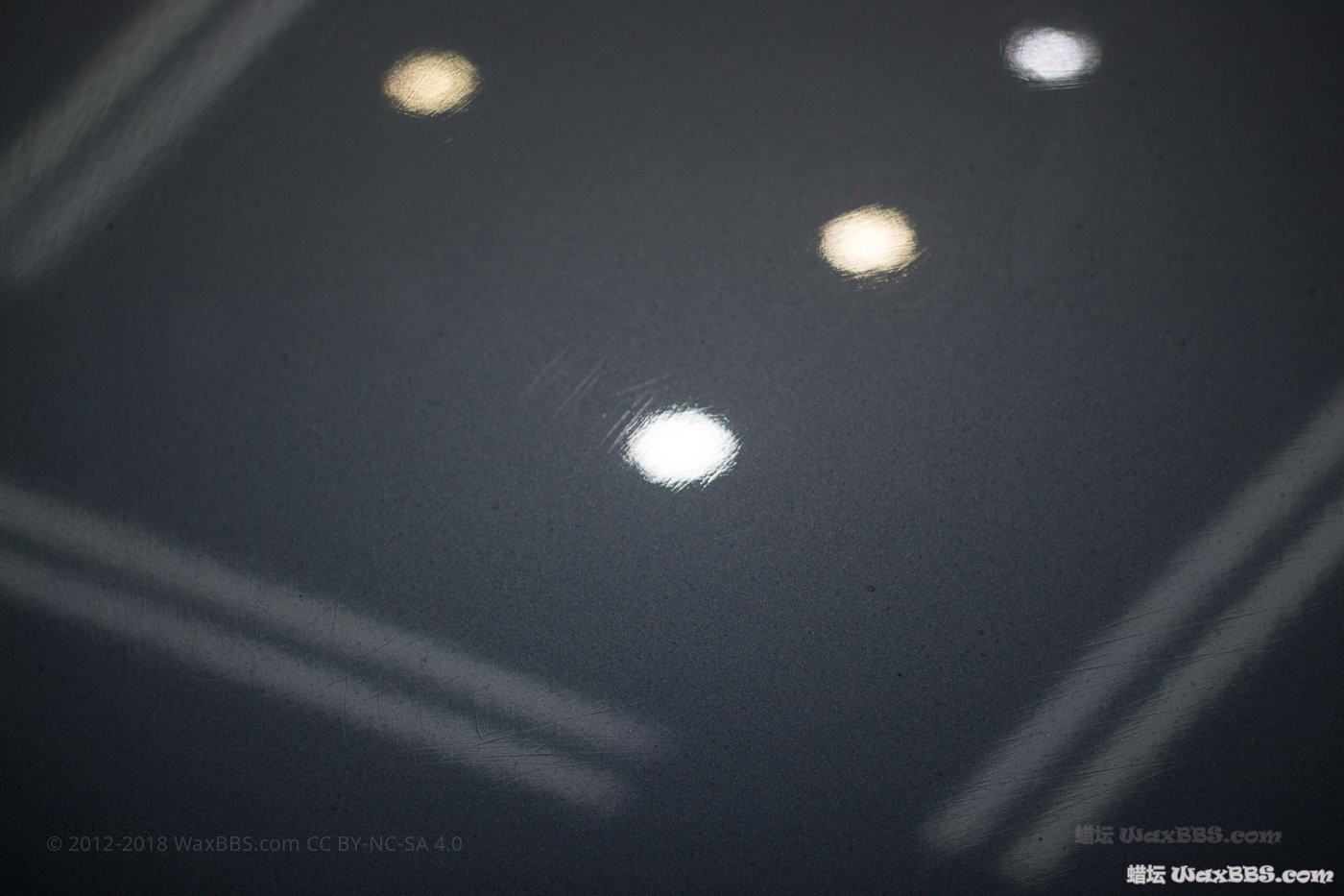

在灯光下看到很多砂纸痕,咨询了车主,之前前盖重新做过喷漆,这个痕迹也是近期发现的

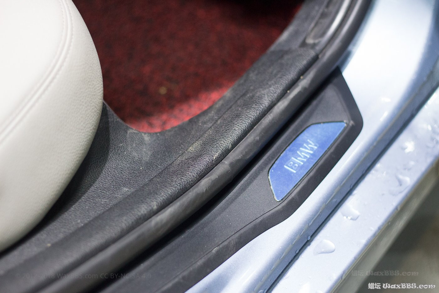

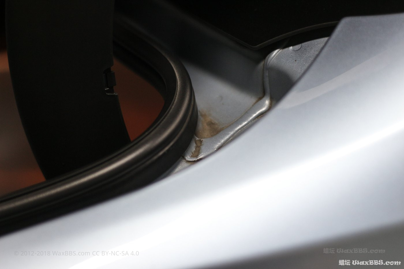

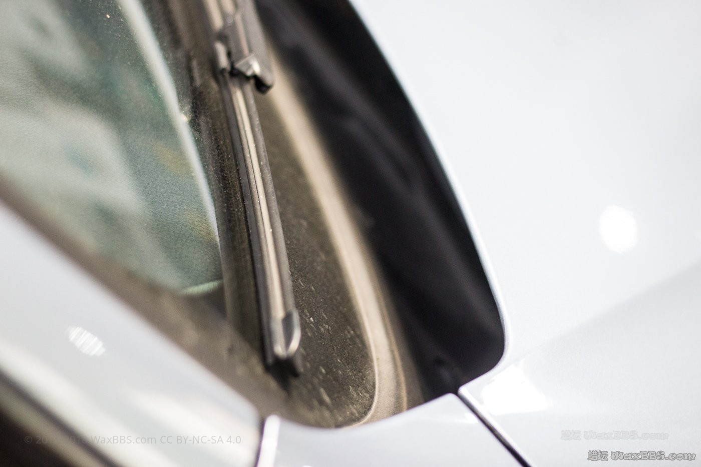

前风挡玻璃下面的胶条和挡板发黄,说明之前也没有清洁到。

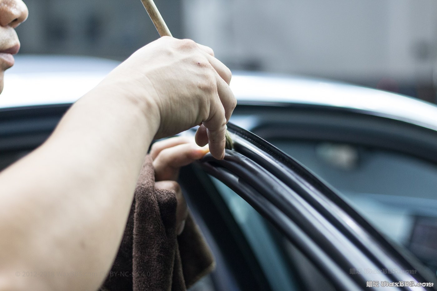

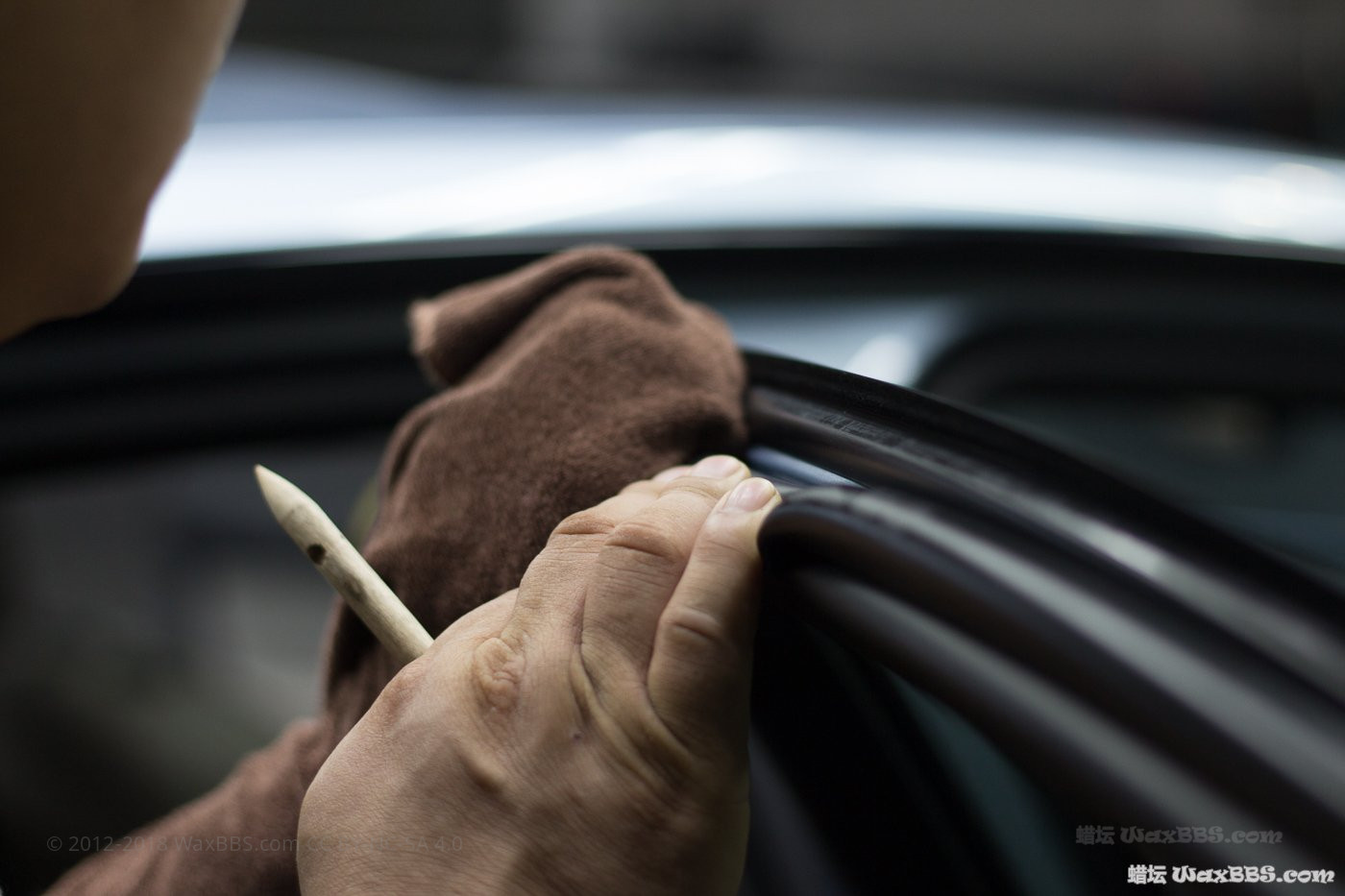

门边胶条的清洁

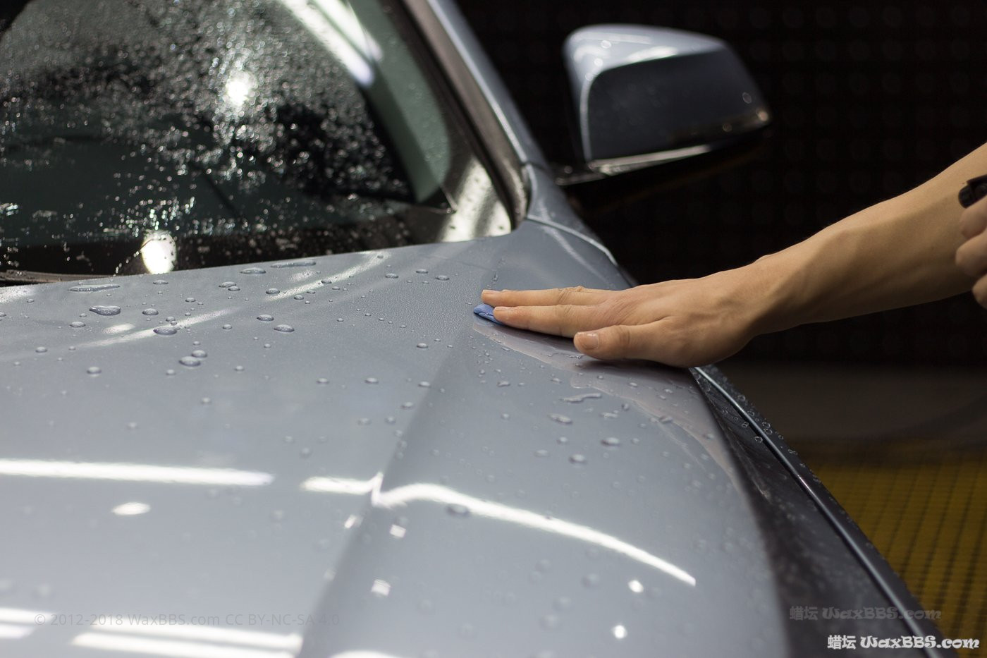

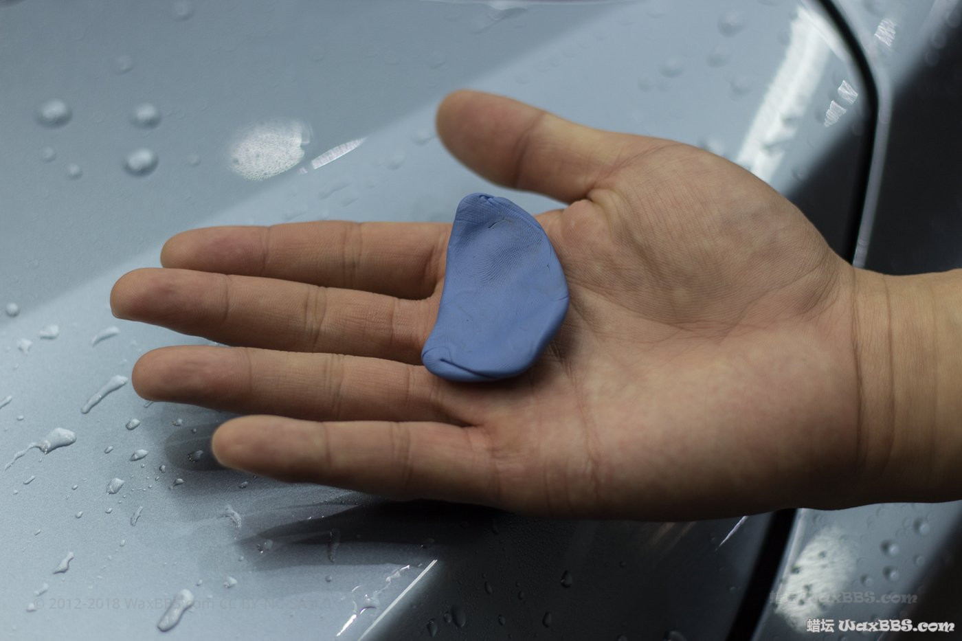

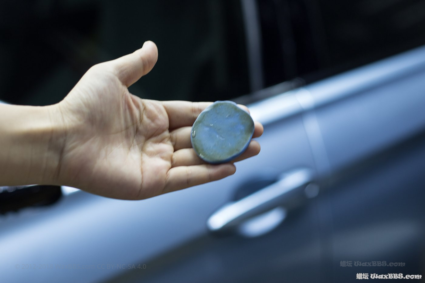

漆面黏土清洁
黏土脏了以后,把脏的面捏一下换个面,免得吸附的污渍划伤漆面,然后用干净的面重新清洁

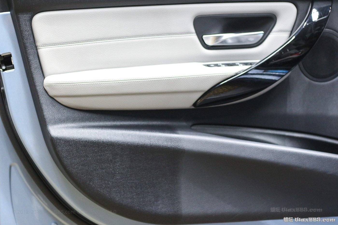

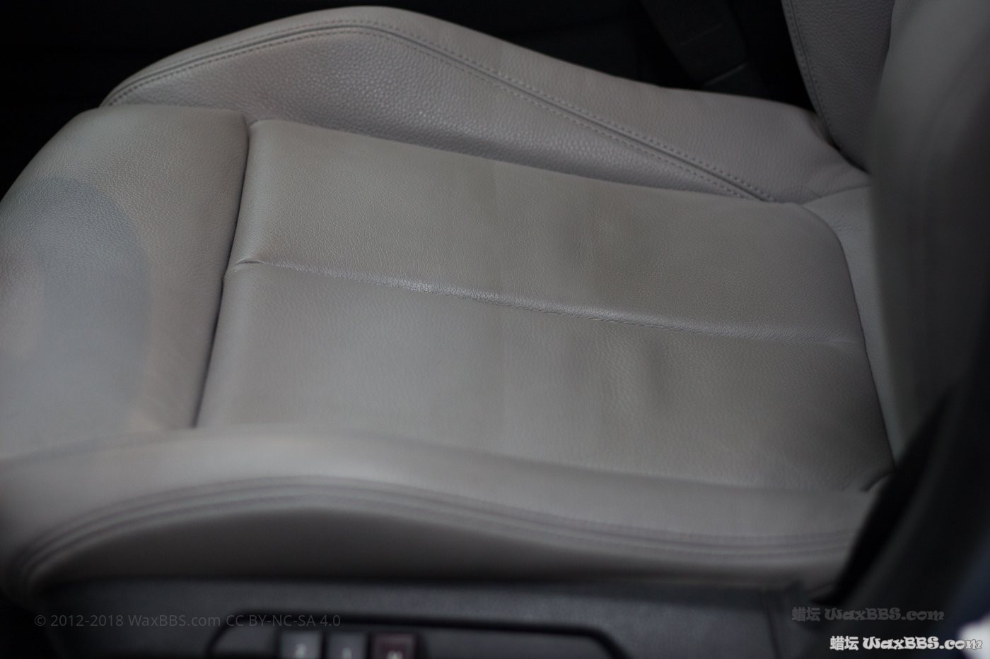

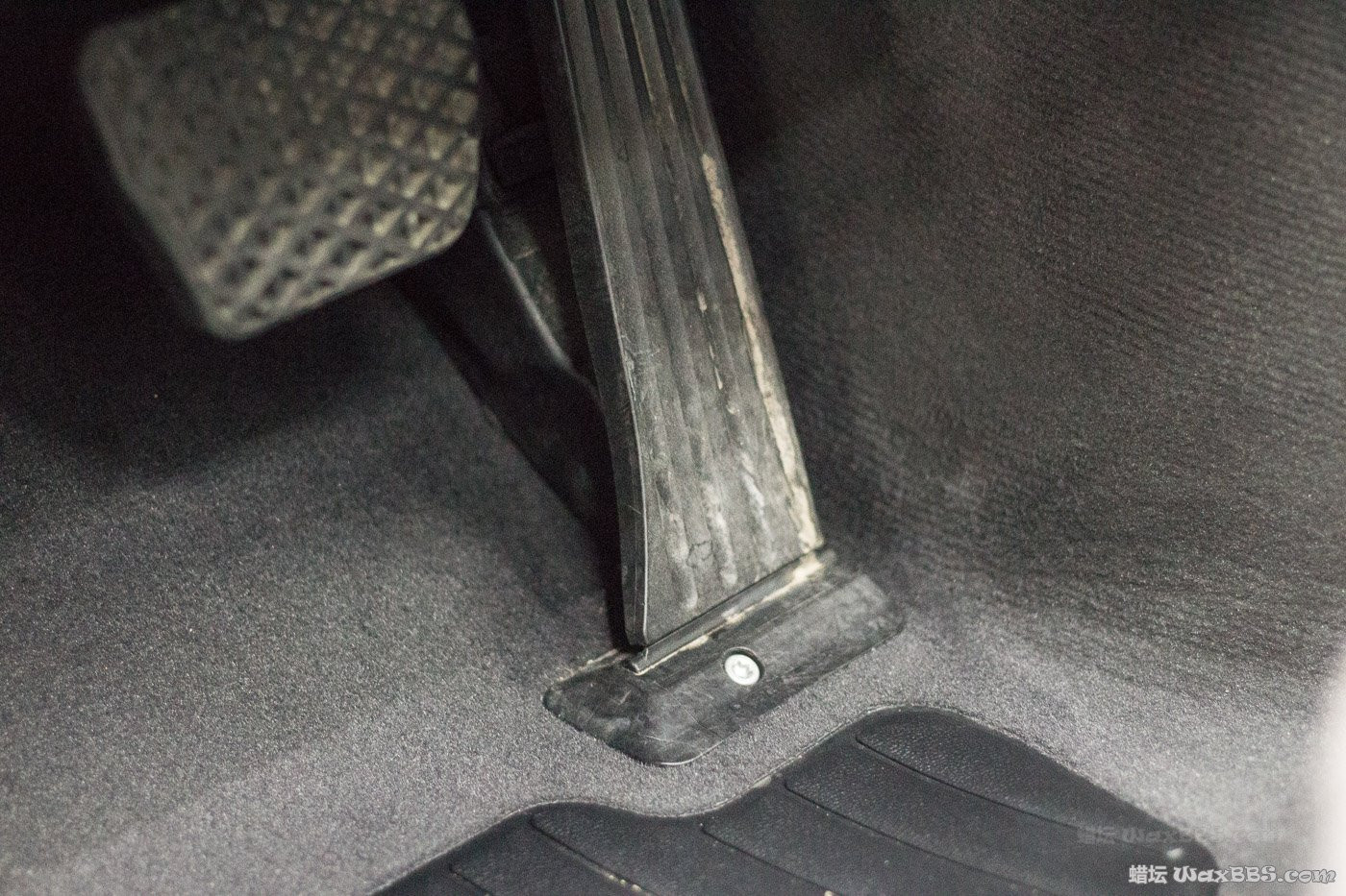

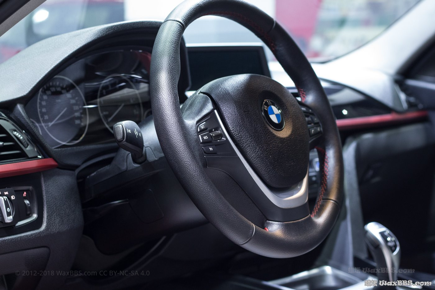

内饰清洁

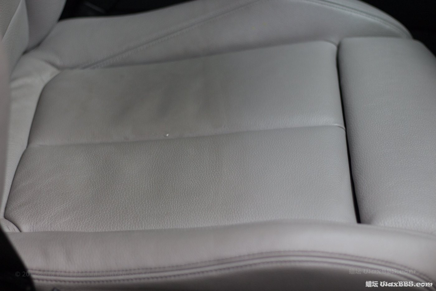

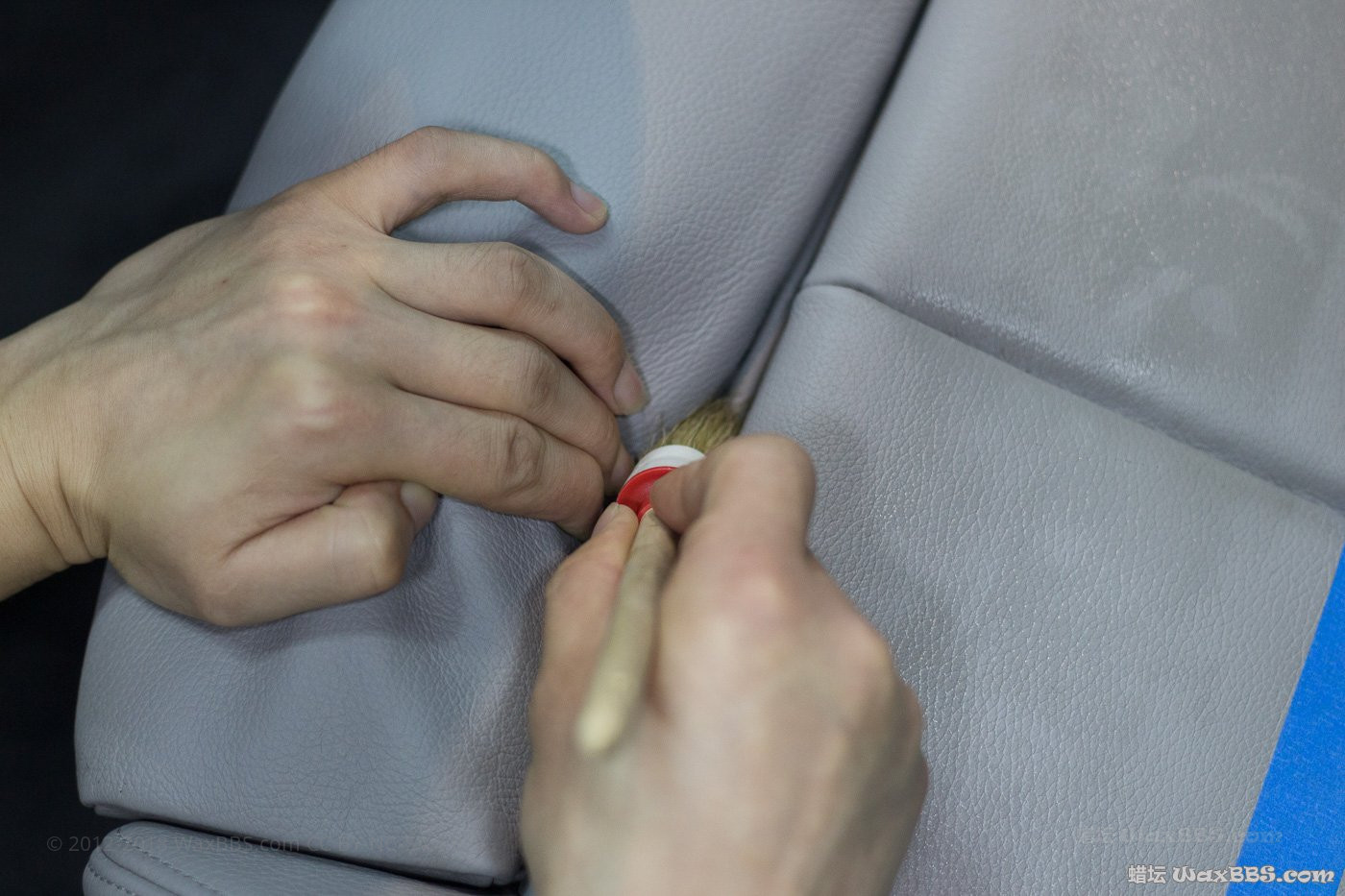

灰色的皮椅有点发黄,但是不显脏,清洁完以后明显变白

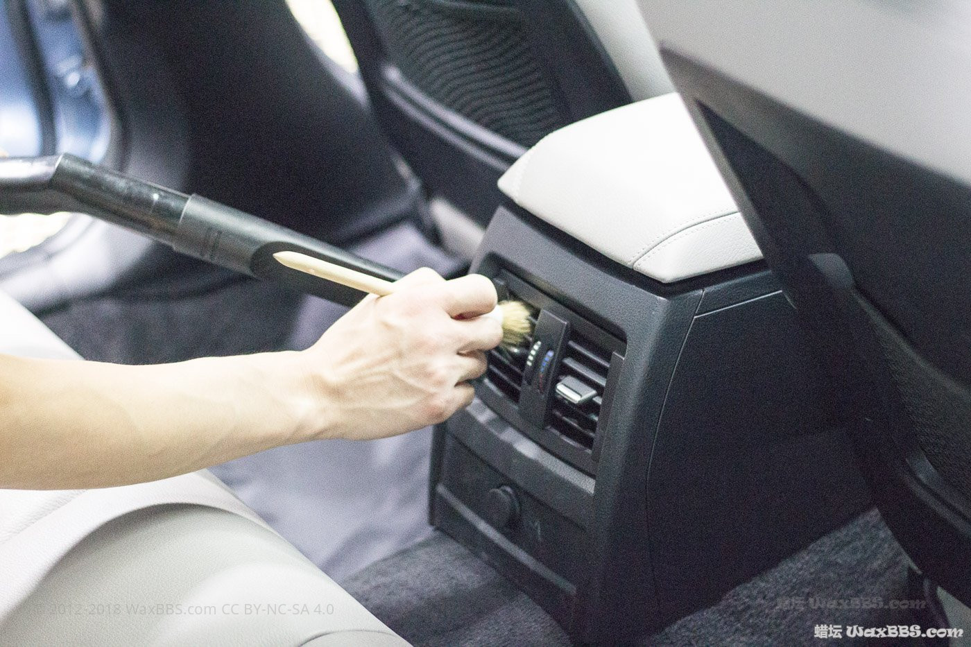

后排出风口清洁,先用细节刷将灰尘扫出来,然后用吸尘器处理

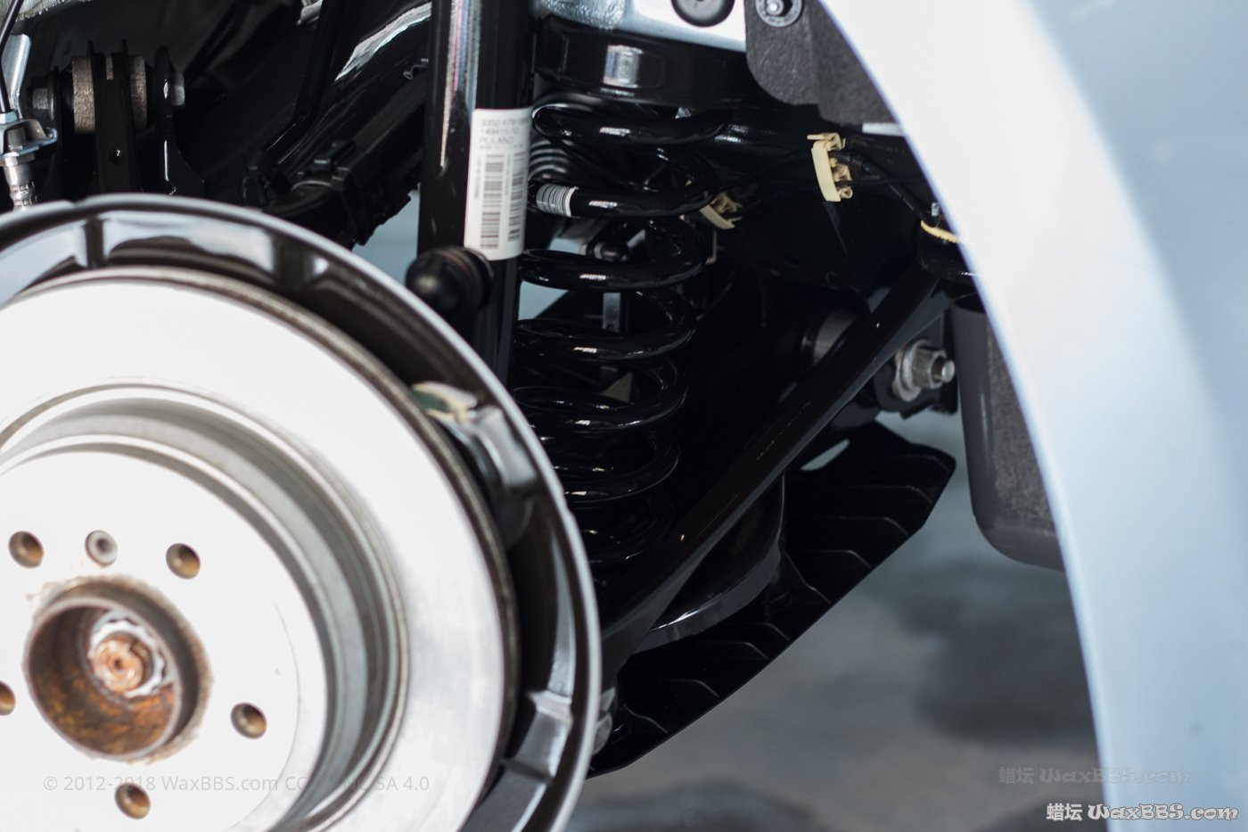

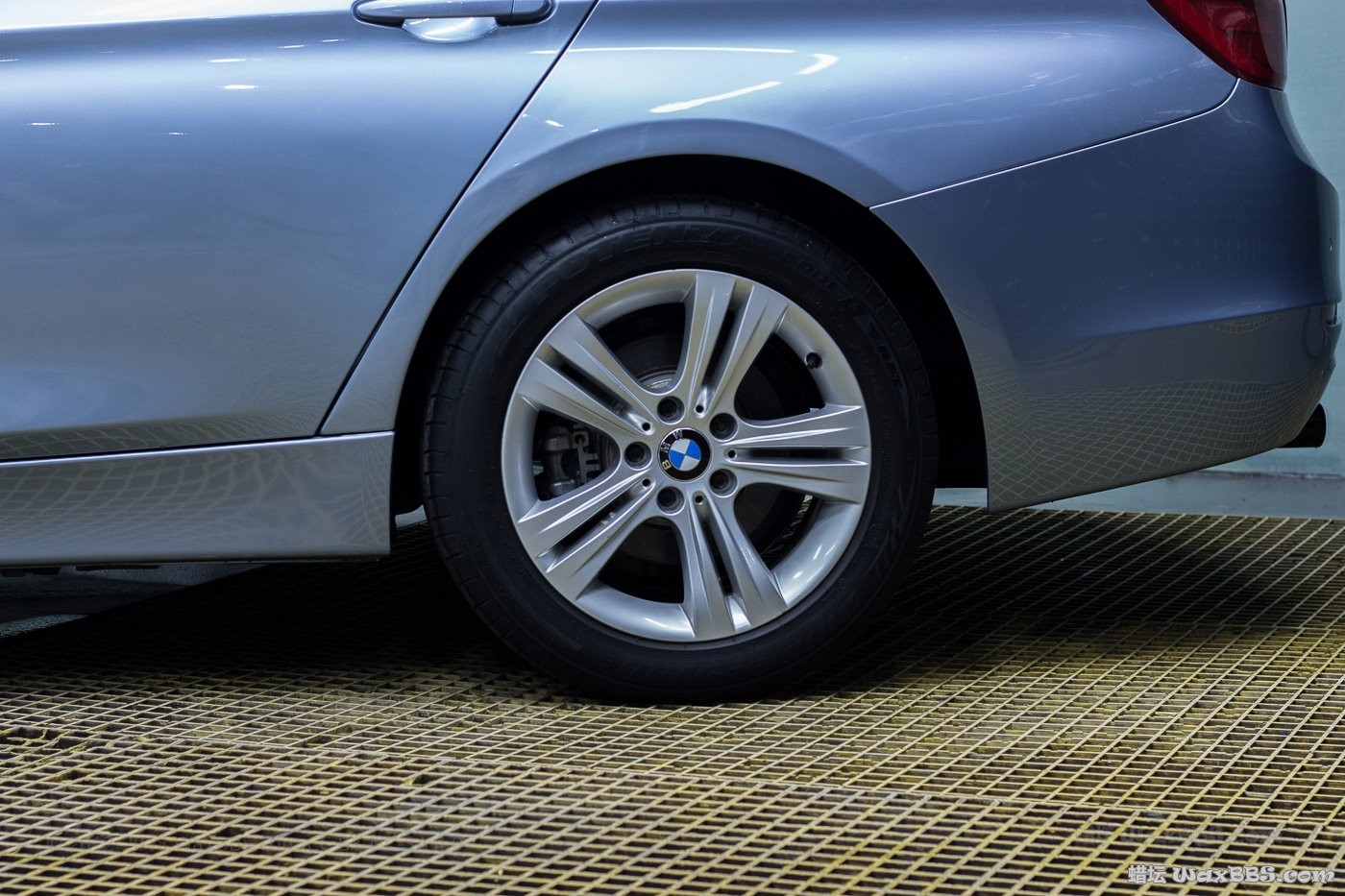

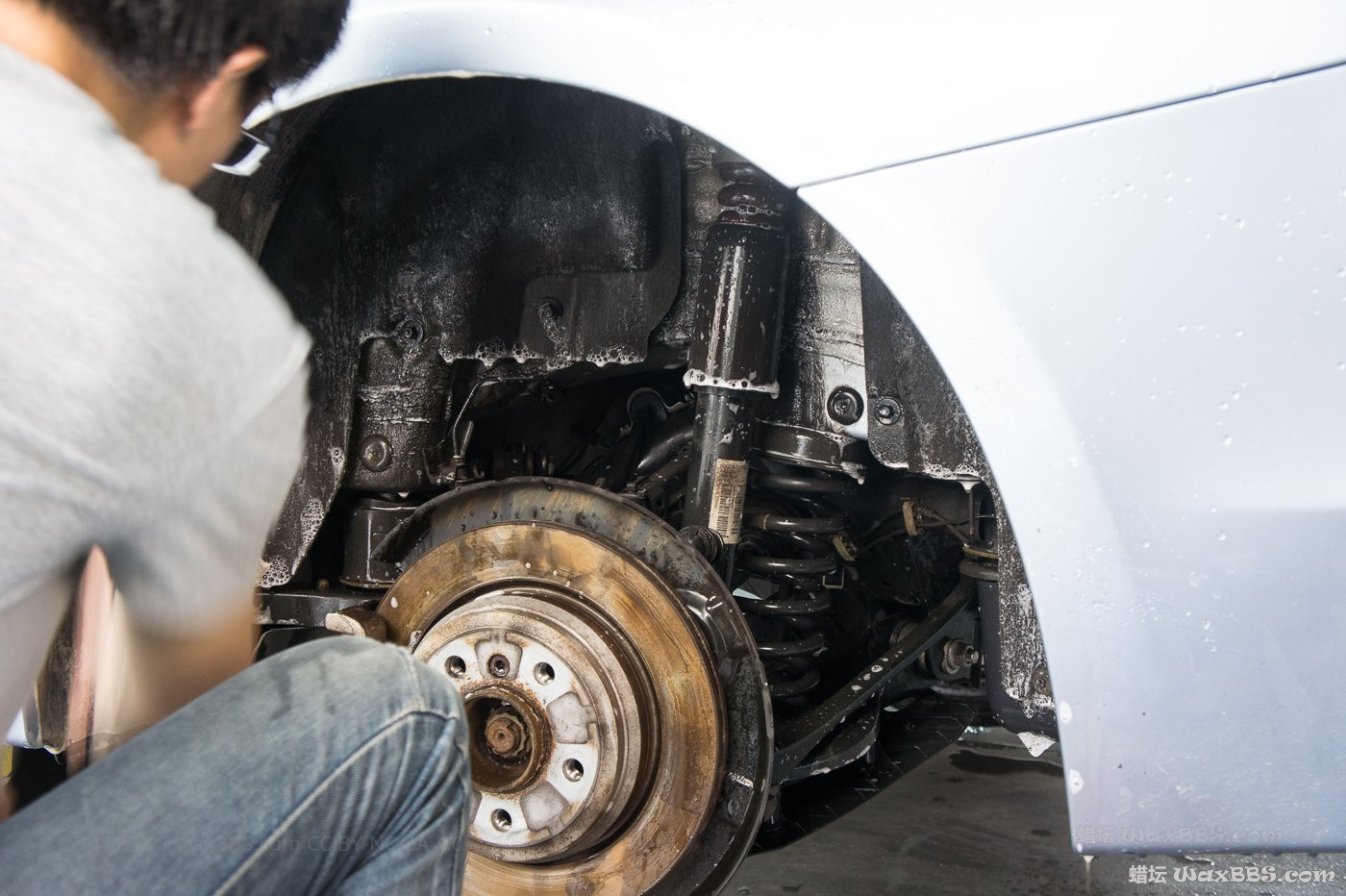

轮毂上面污渍比较多,是本次清洁的重点
开始清洁

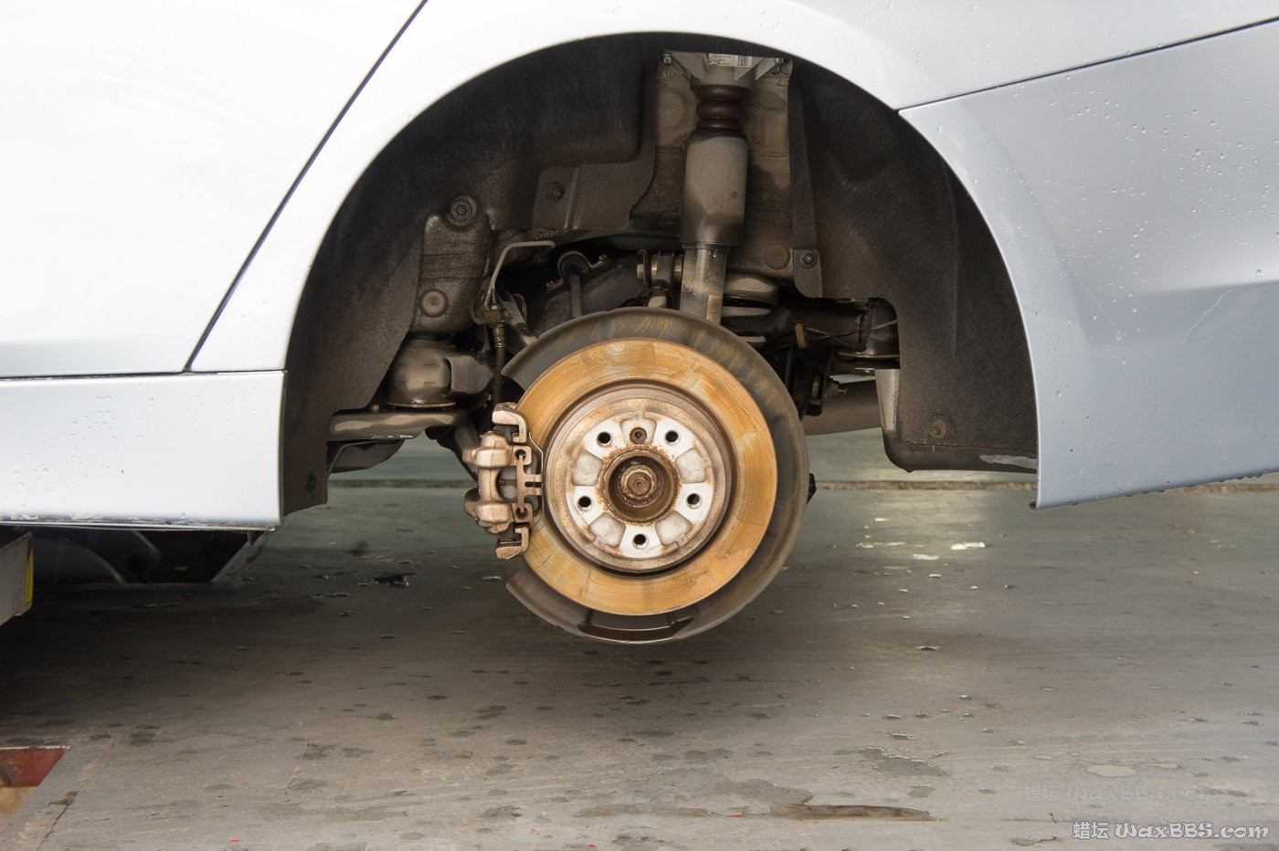

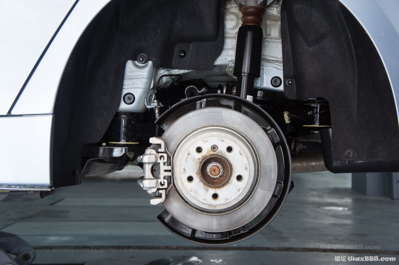

刹车盘上厚厚的铁粉
刷刷刷

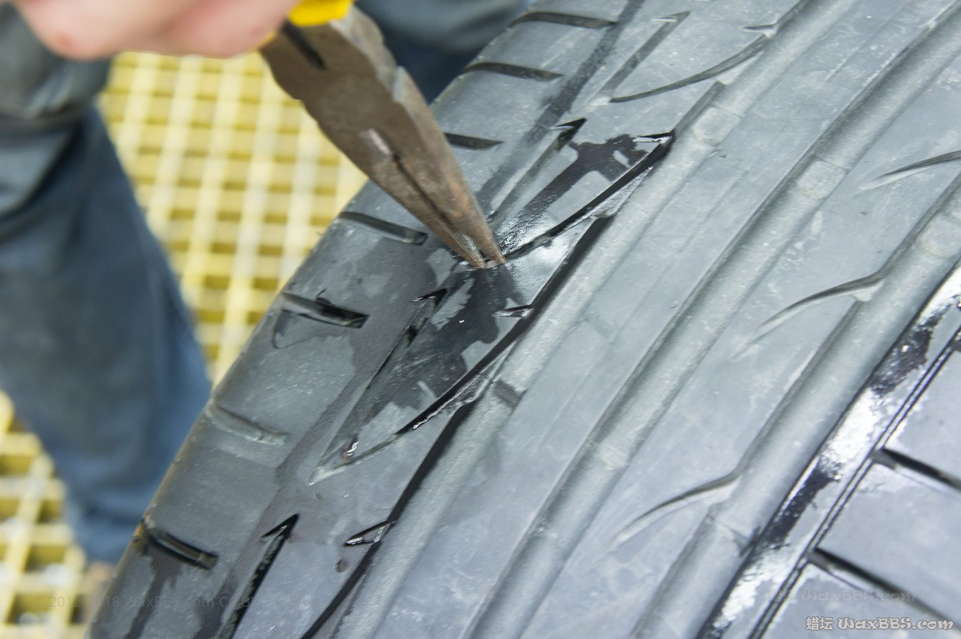

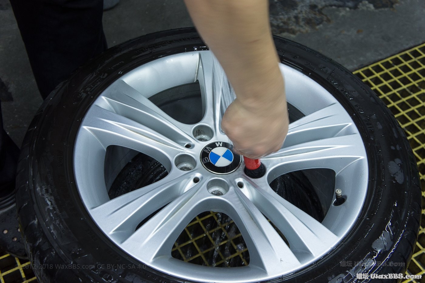

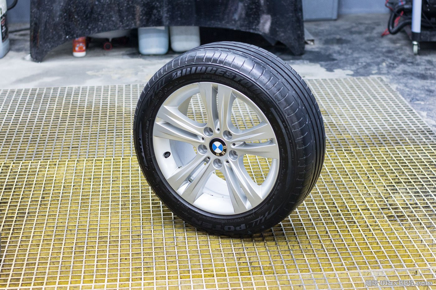

轮毂清洁,先拔除轮胎上的小石子,石子太多对轮胎会有影响,而且在行驶中会有噪音,影响行车的舒适感
清洗轮毂
去除铁粉

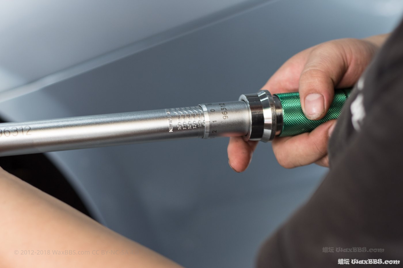

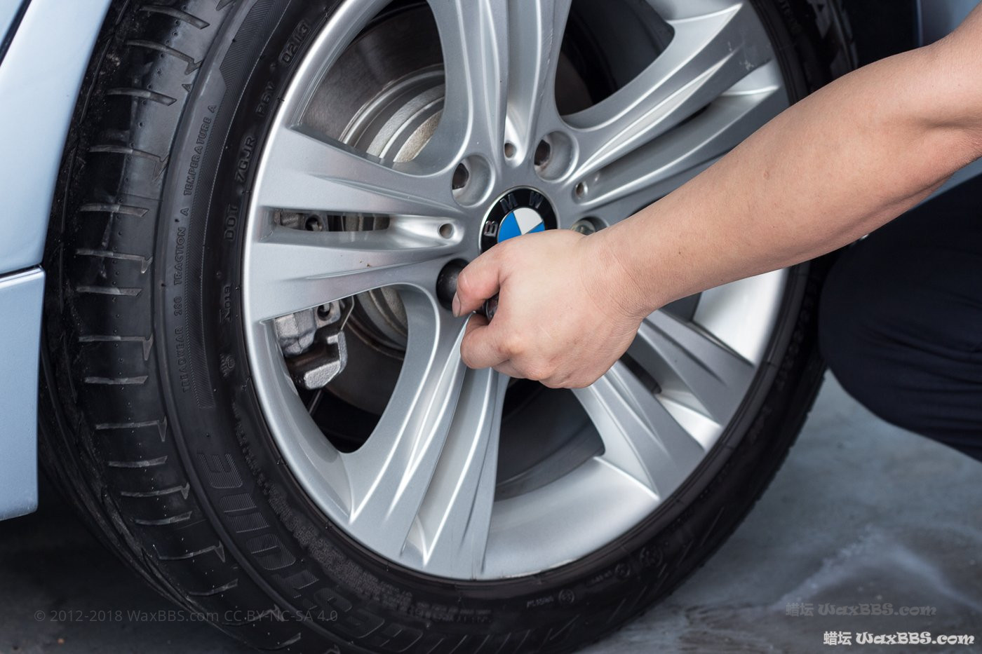

清洁完以后用扭力扳手设定合适的扭矩再安装轮毂,避免过松或过紧,影响行车安全

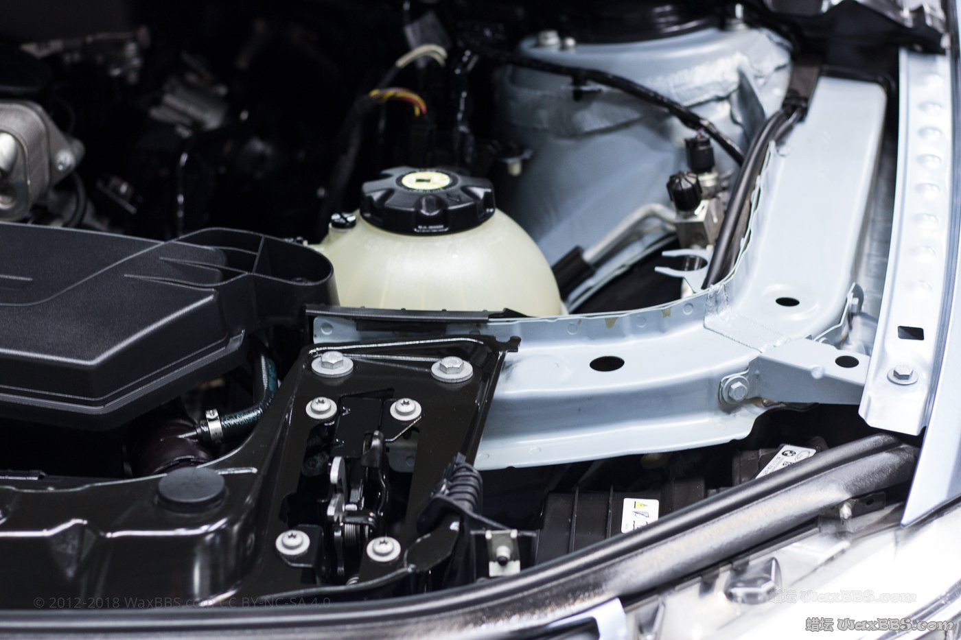

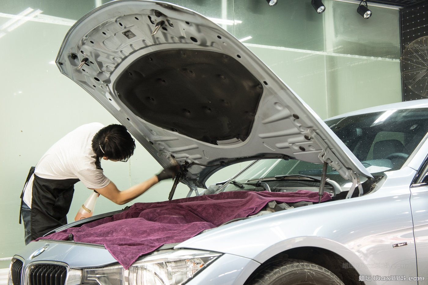

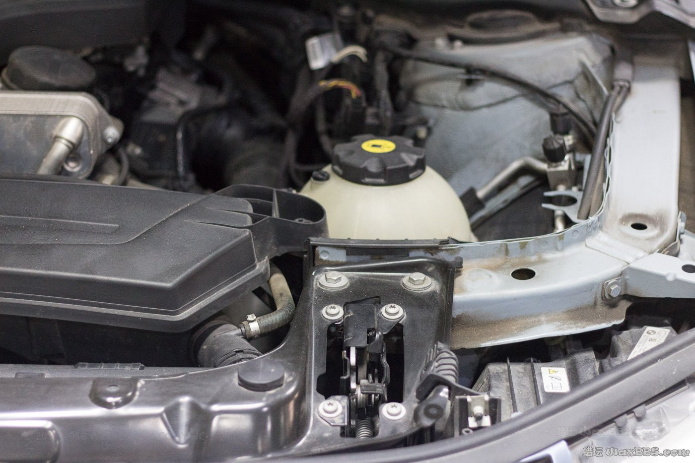

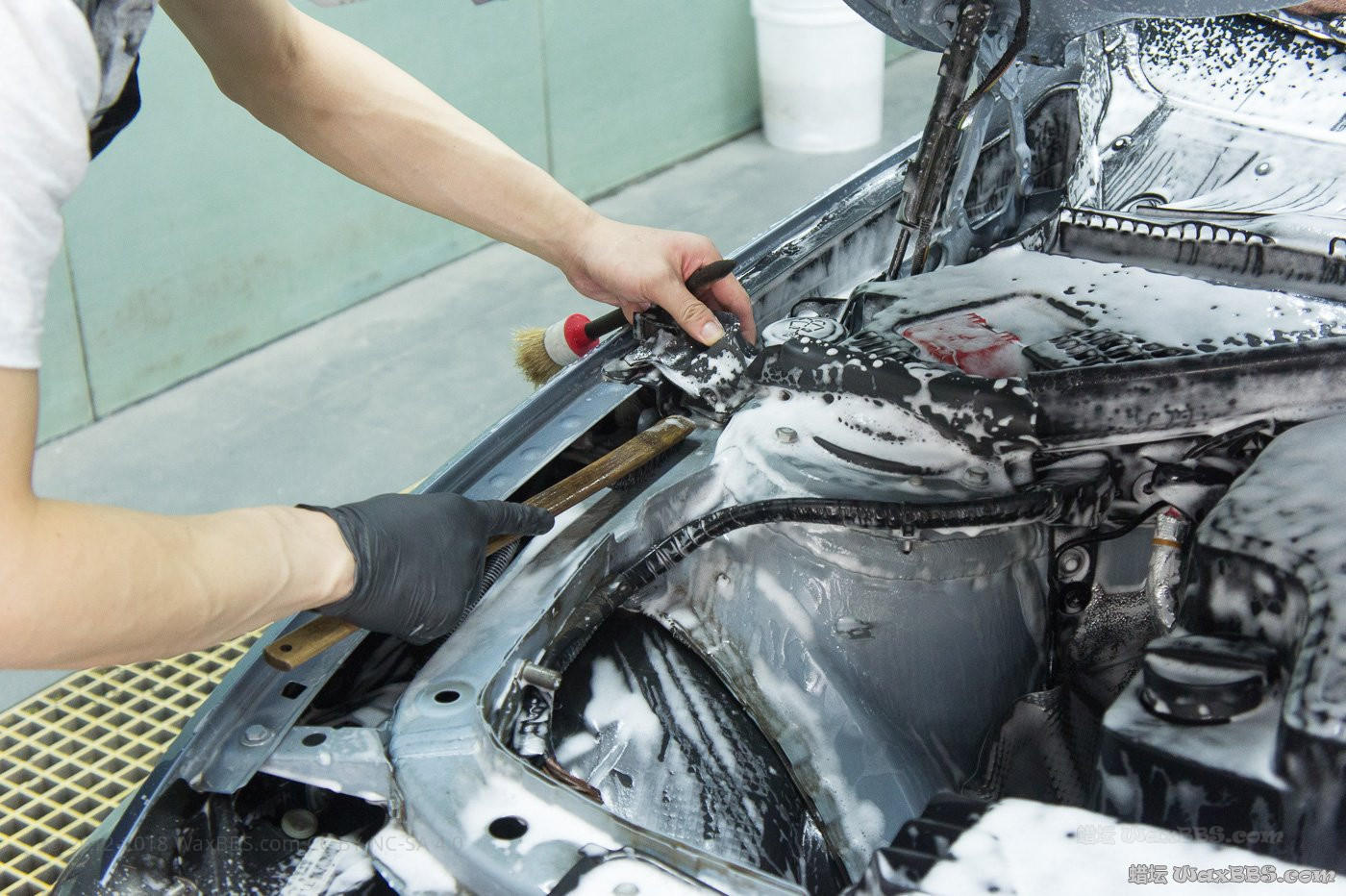

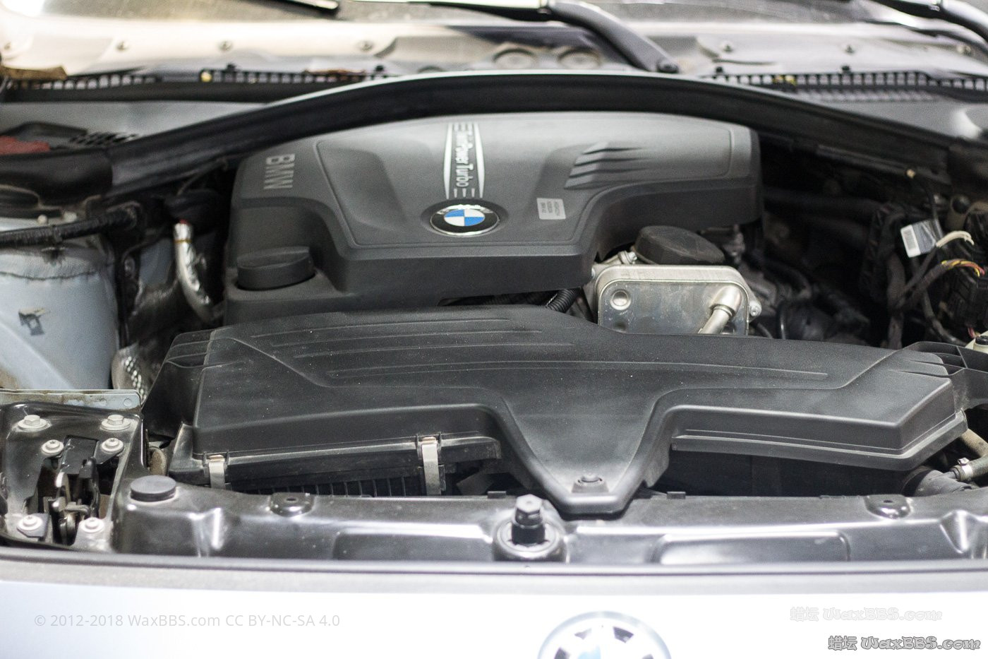

发动机舱清洁
先清洁机头盖内侧,如果先清洁发动机表面的话再清洁机头盖的话,关闭头盖的话,机头盖上面的灰尘会掉落下来再次弄脏发动机表面
各种电气接头要做好遮蔽,防止水汽侵入

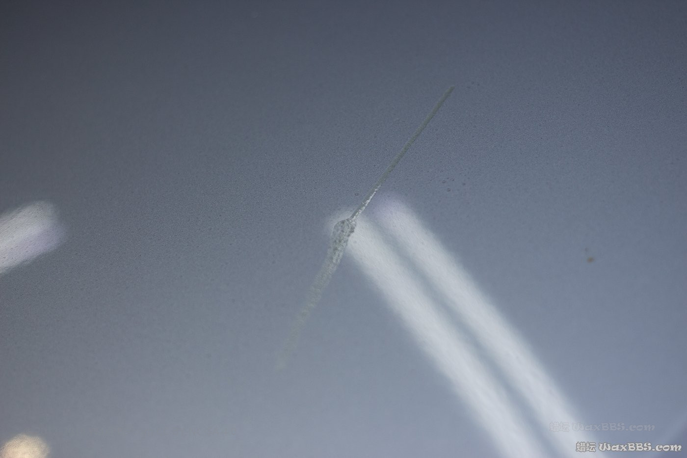

漆面清洁以后我们再仔细观察,结果让我们很吃惊,砂纸痕很深而且位于清漆之下{:5_291:},怪不得之前客户讲其他店家说无法处理!
这种情况下我们又重新与客户沟通,现在只能做重新喷漆处理,客户同意后我们开始进入喷涂流程

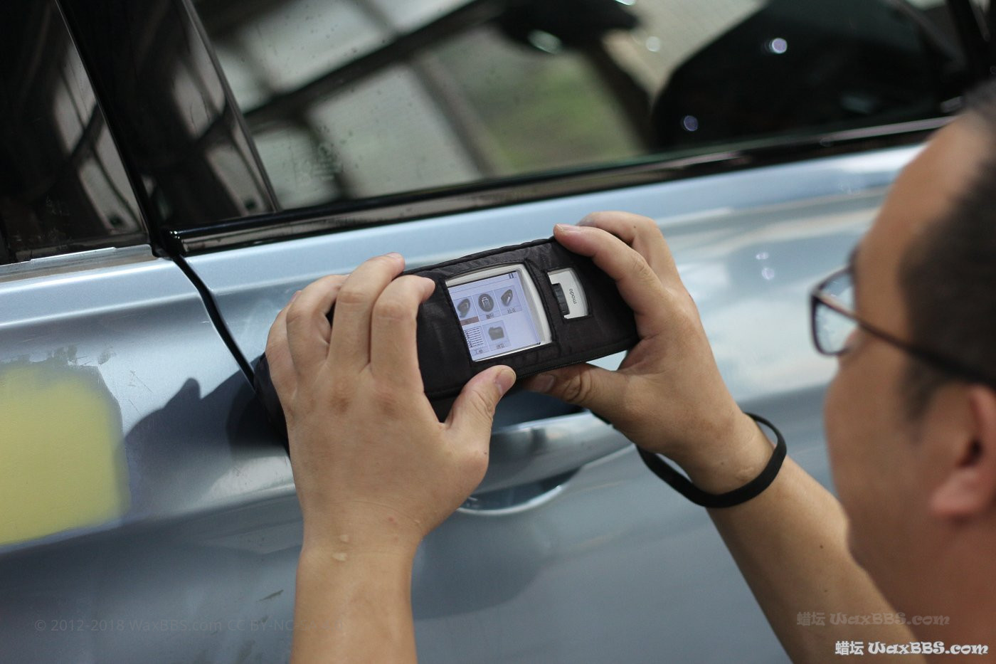

这款水晶蓝相对于其他蓝色偏淡,调漆师傅用肉眼微调了几次,始终存在少许色差,为尽量减少色差,我们需要借助测色仪进行测量!得出油漆数据
根据读出的数据进行微调
根据数据再重新调配油漆

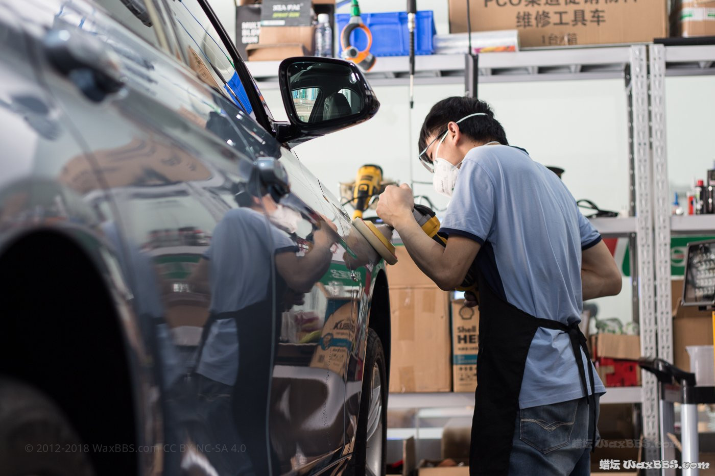

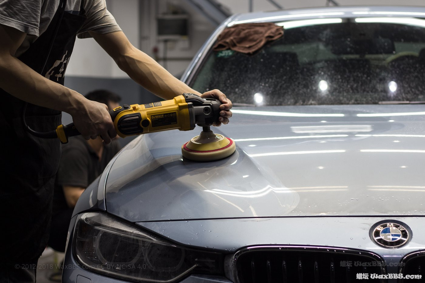

漆面喷涂完后我们进行了水砂,然后进入抛光流程

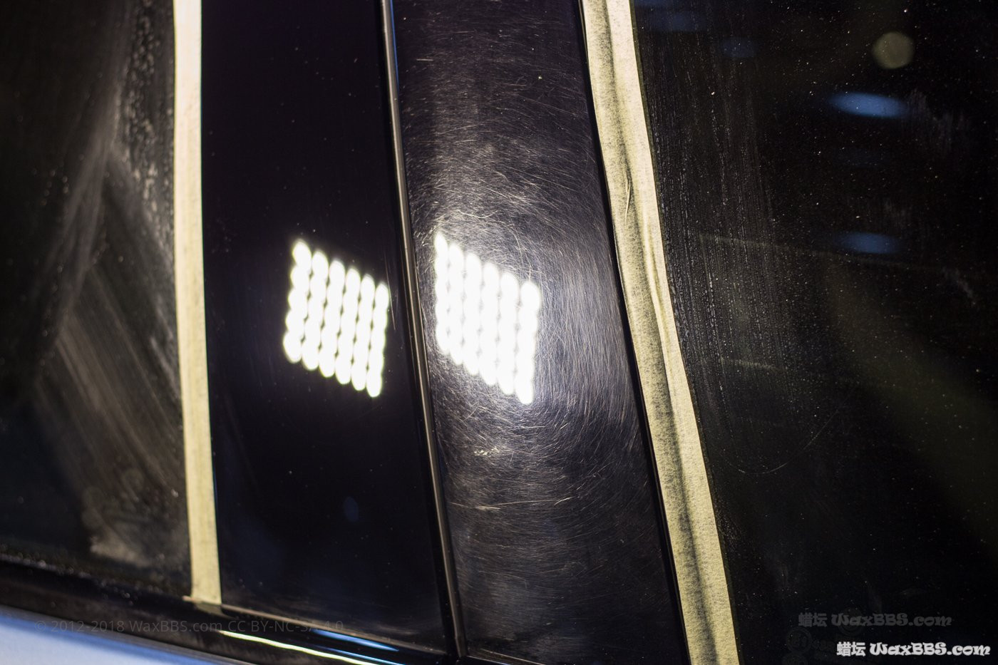

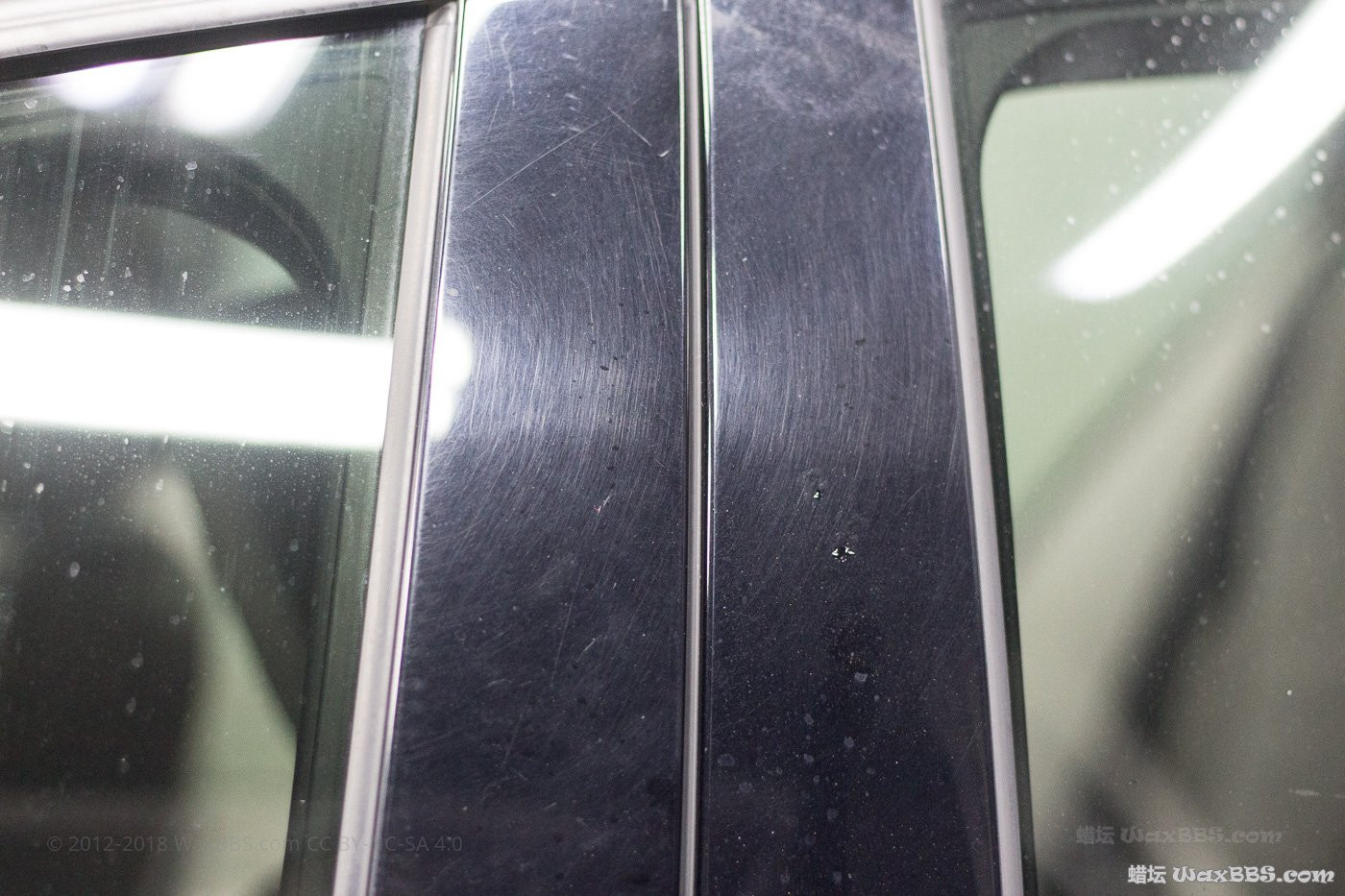

B柱划痕比较多,也进行了处理

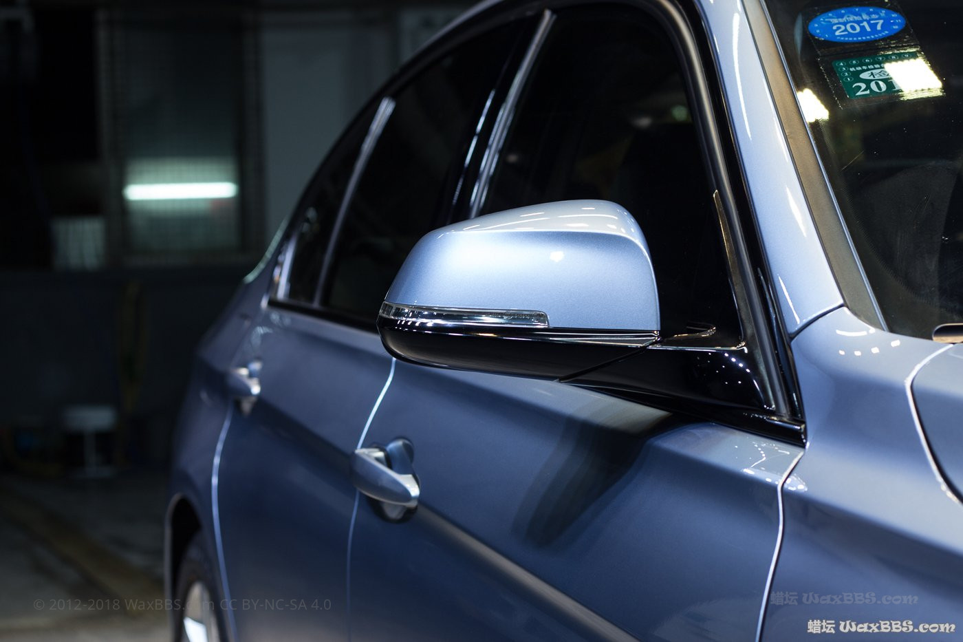

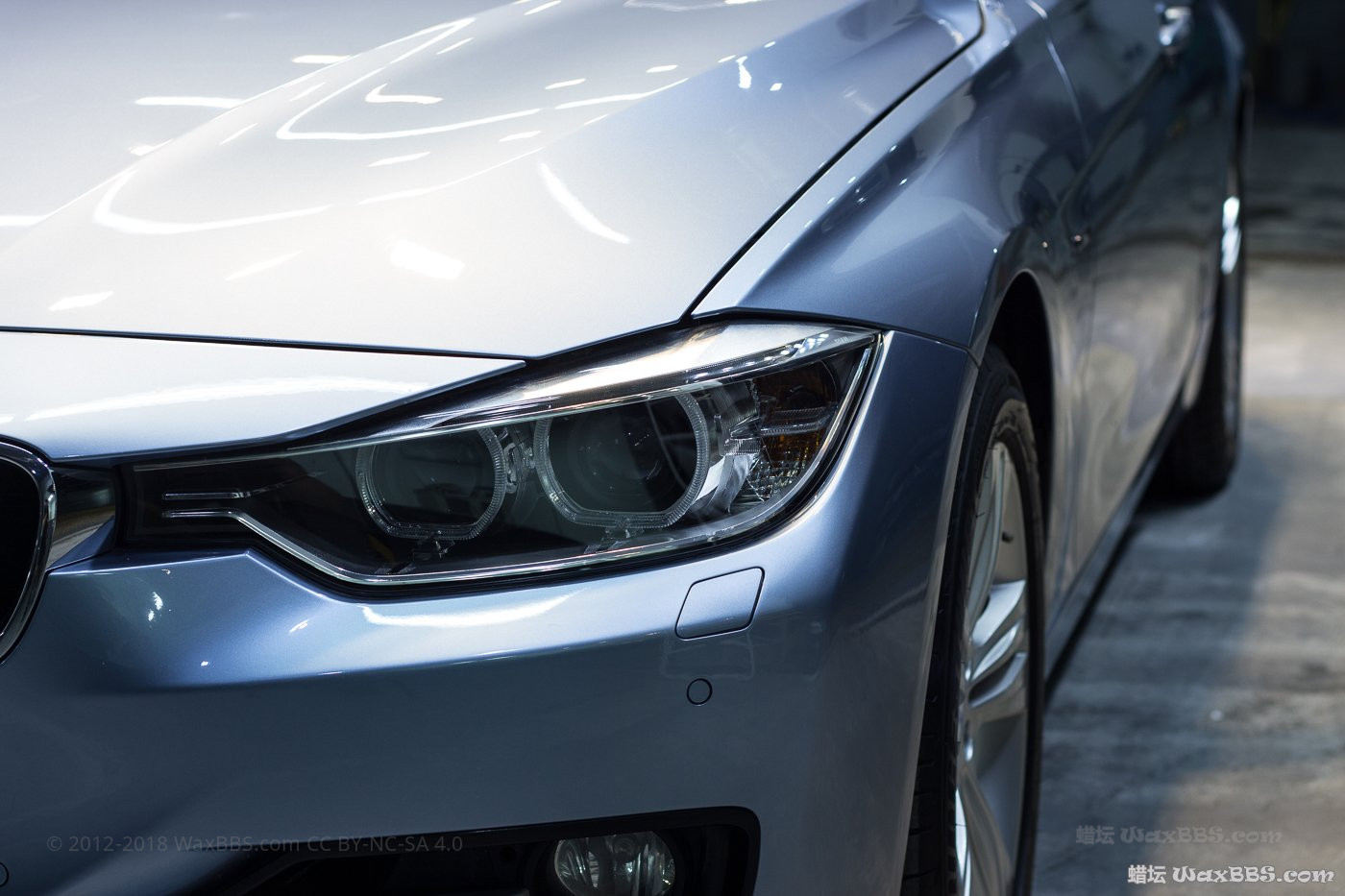

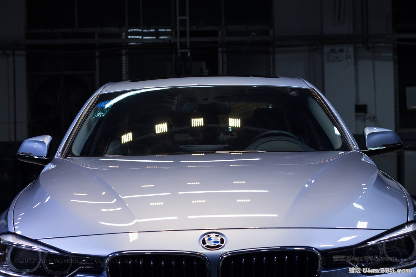

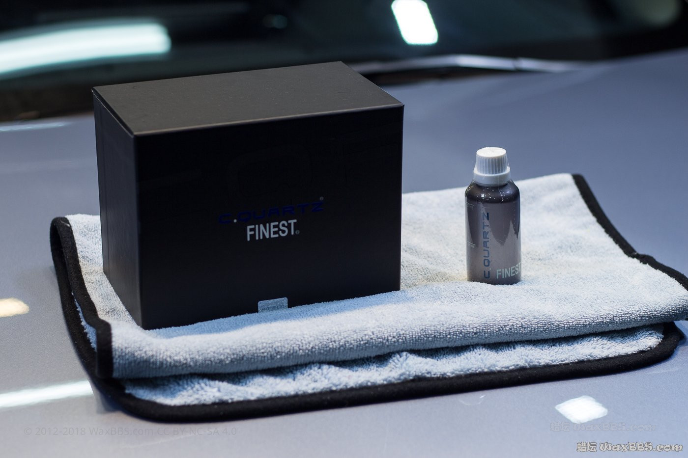

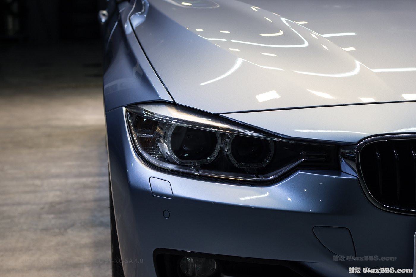

脱脂后我们对漆面进行了镀晶护理,本次镀晶选用的是CQ FINEST,相比 Cquartz CQ FINEST在硬度,厚度,疏水性/泼水性和光亮度上更胜一筹!

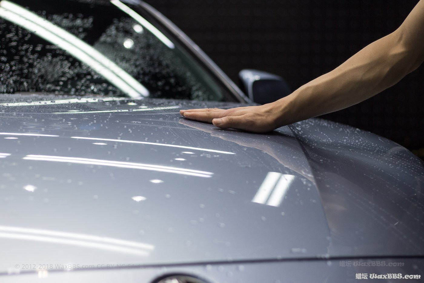

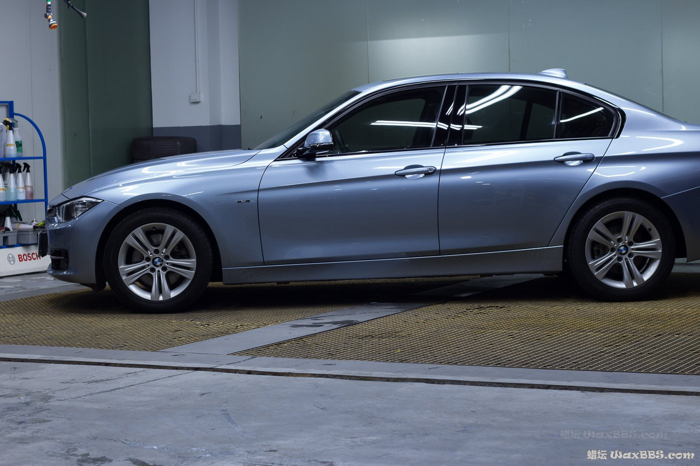

完工图:

弱弱的请教一句:前风挡玻璃下面的胶条和玻璃间发热间隙长久不清洁的话会产生水垢,如何清洁呢
用水垢去除剂,一般水垢都是水蒸发后留下的矿物离子,所以水垢去除剂一般是偏酸性的,如果使用的时候离玻璃很近,需要对玻璃进行遮蔽,避免腐蚀玻璃!
可是水垢就是在玻璃上呀
