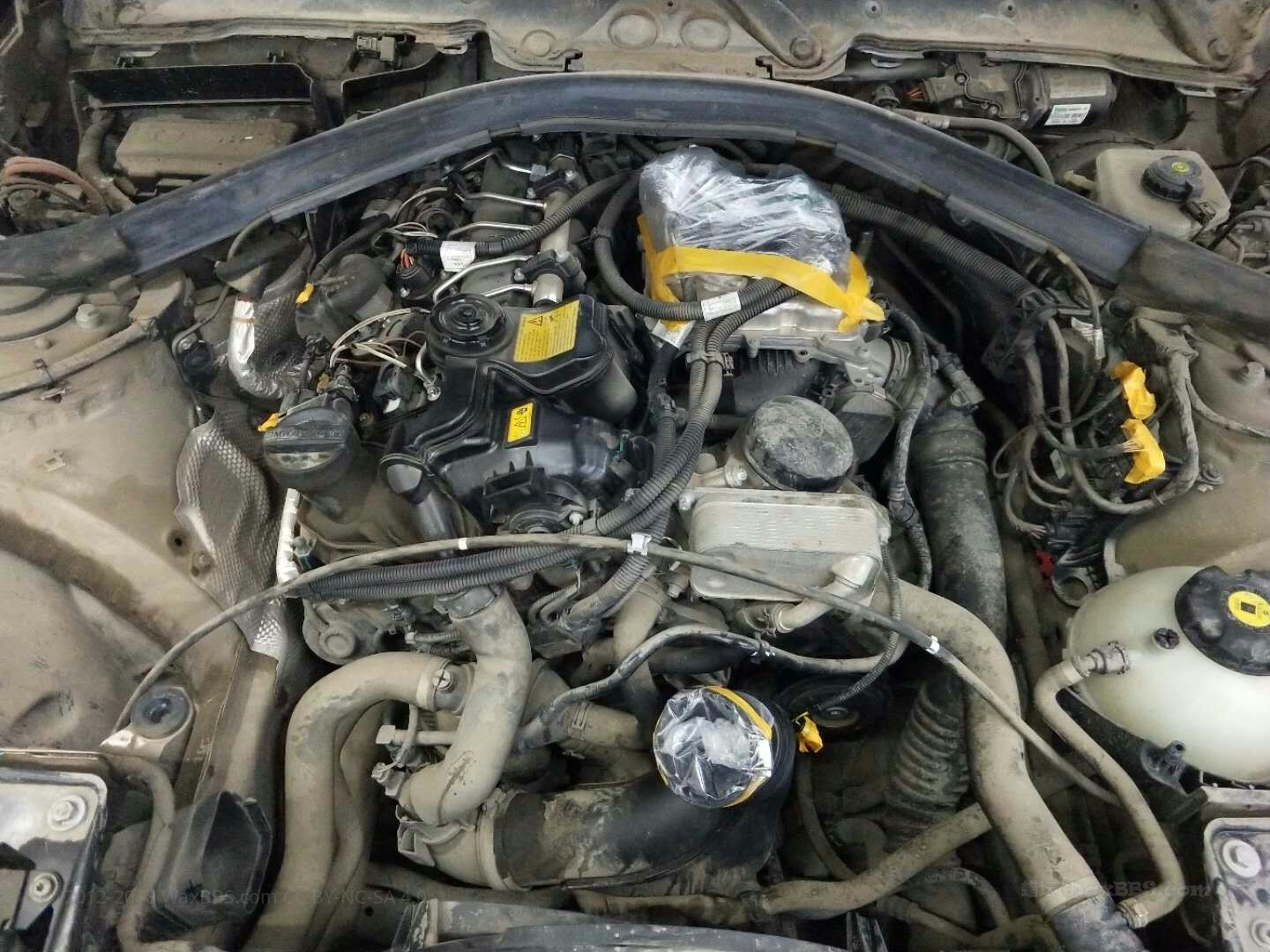

作业准备 : 口罩,手套,细节刷,牙刷,龙卷风,发动机清洁枪,小刮板,毛巾若干,APC1比5-15,,,上图
这台车辆是停放过久,导致的,乍一看让人头皮发麻,然后让人手脚发麻,看细节
扒开罩板,发现还有一块厚厚的橡胶垫,减震隔音,这就是进口宝马和国产的区别吧,不过应该还有更多区别
拆下空滤格,才能一览深处的污垢,啧啧啧,垢了,,,继续拆吧,
两边的罩盖也拿下来洗洗,差不多就拆这些吧,不然拆太多怕装不回去,嘿嘿,,,开始包裹重要部位,,,
开始清洁,由于一人施工,所以没办法拍施工流程,请允许本人口述,谢谢,以从上至下的清洁流程作业,先整体除尘,可以用枪吹也可以用吸尘器吸,可这台车的情况,貌似都没用,先清洁引擎盖,注意遮蔽下方的重要部件,如ECU,进气口等,防止药剂渗入,清洁隔音海绵的时候,不要用水淋,不然很难处理,水老干不了,很张记性,隔音海绵除尘后,干毛刷轻刷一遍,喷洒少了药剂,在刷一遍,吹干即可,然后APC配合擦车手套,清洁机盖周围,细毛刷清洁机盖铰链缝隙,

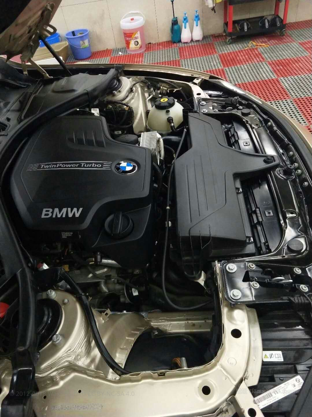

下图是初步清洁发动机四周的样子,看到前橡胶边条黄黄的颜色,,那是重新喷漆时造成的,留着明天给车主看一下,因为是二手车,得告知一下情况,看坛子里很多大神都是打泡沫整体清洁,思考了下,情况不同,作业方法不同,这台车裸露的线速过多,实在是不太敢这样,所以建议第一次清洁的朋友,可以用龙卷风或者发动机清洁枪配合细节毛刷,一点点,一点点清洁,虽然很慢很烦琐,可是很安全,心里有底些,先清洁了四周的油泥,和污垢,在清洁发动机上线速较多的部位,

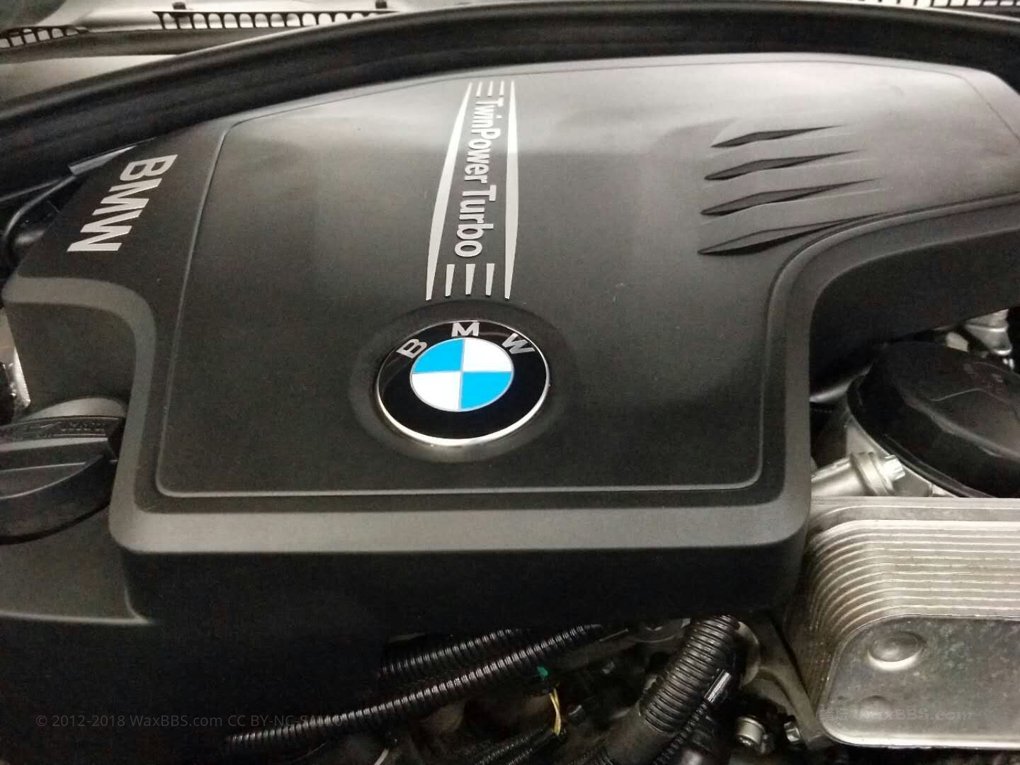

整体清洁完毕,解开包裹的线束,进气口,进行局部清洁,其实清洁过程用水很少的,之后气枪吹干,上保护,抹抹抹抹抹抹,最后把拆下来的部件安装复位,需要注意的是,一些细小的管路记住安装回去,进气管道的连接必须到位,不然发动机得不到空滤的有效保护,,,

很干净啊,感觉涂的保护药剂还可以更均匀一些。
会不会喷涂的更均匀些,因为刚摸的地方,药剂肯定比其他地方药剂重些,造成不均匀,,,可是喷涂,又容易喷到其他地方,下次一定注意,嘿嘿
