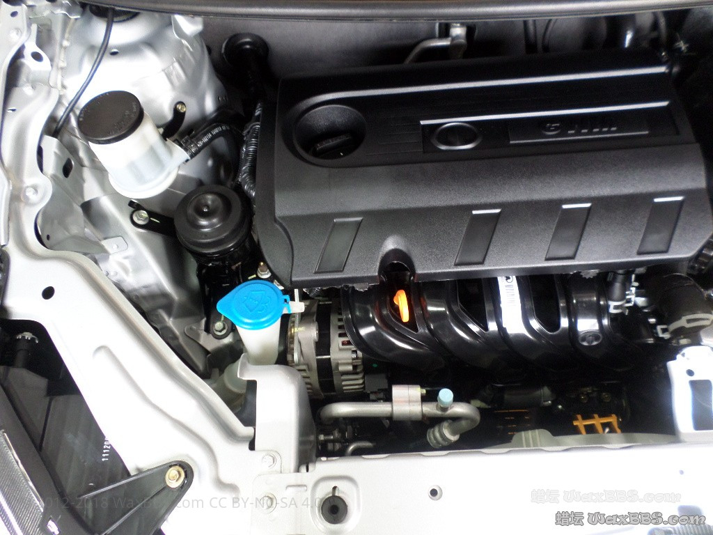

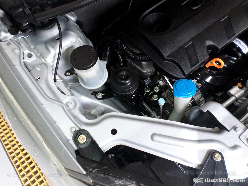

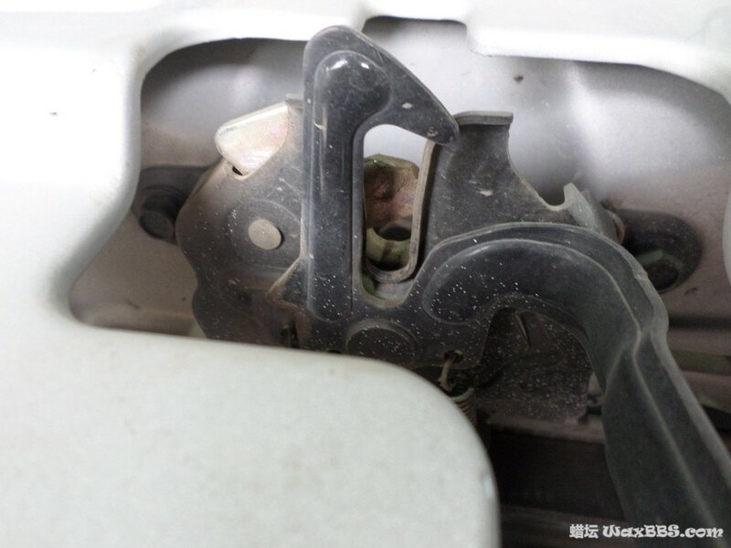

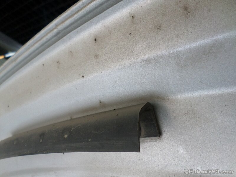

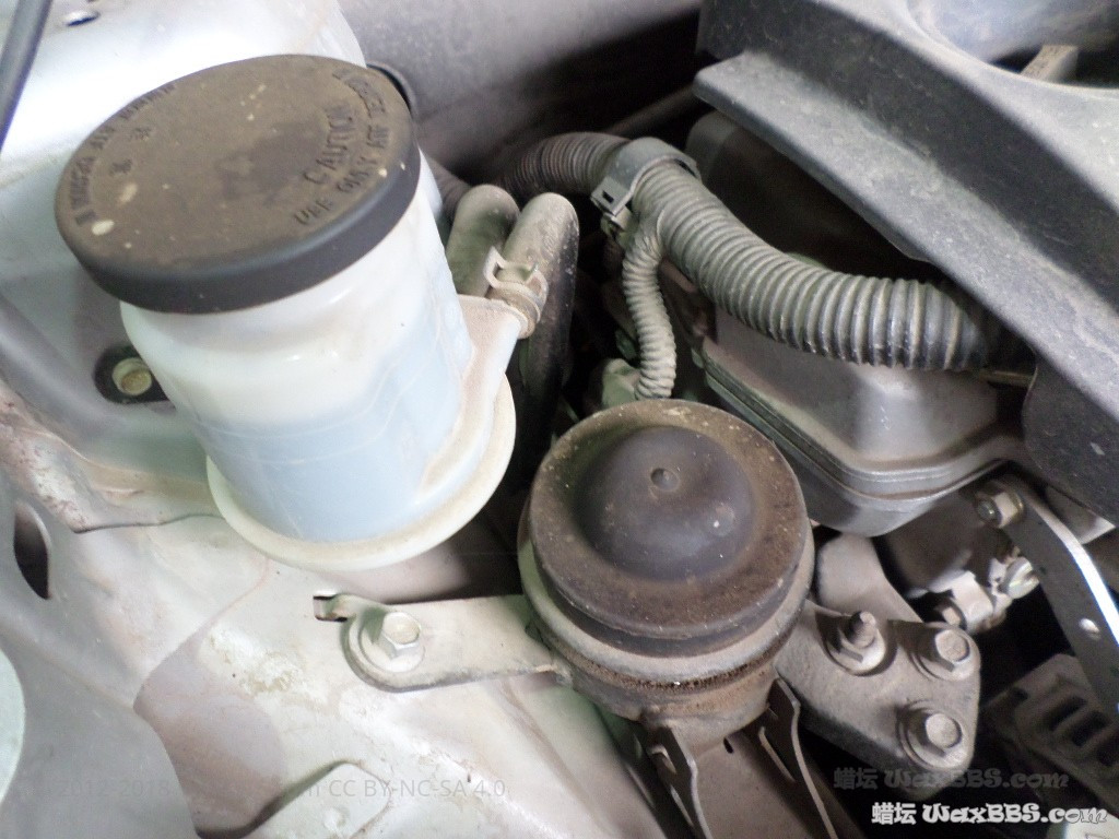

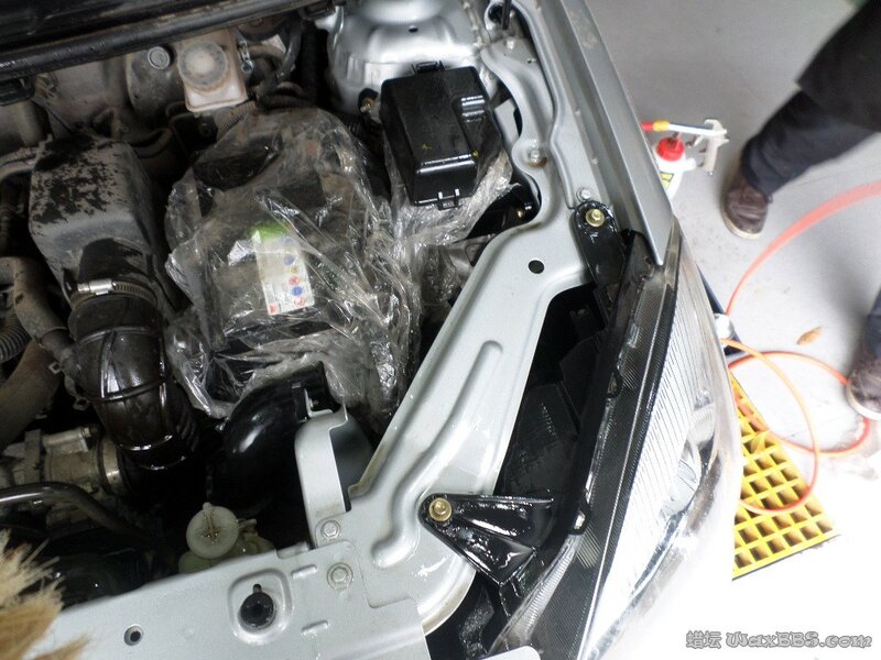

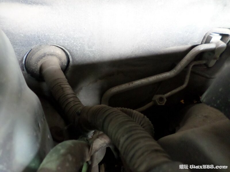

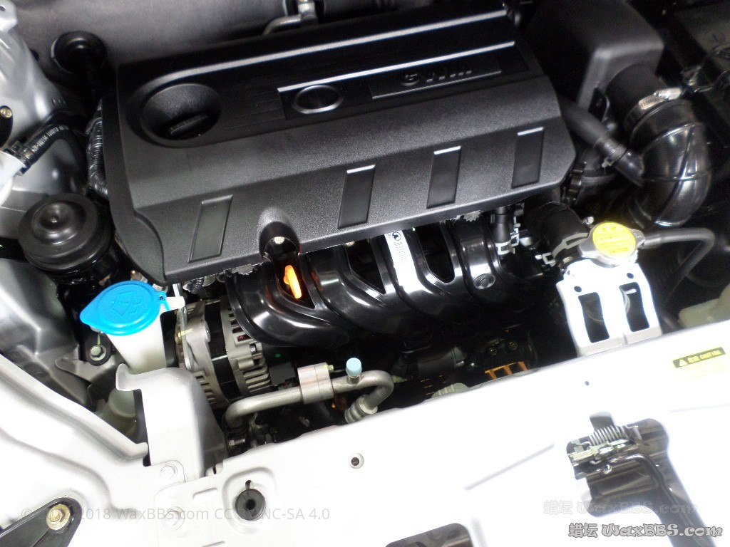

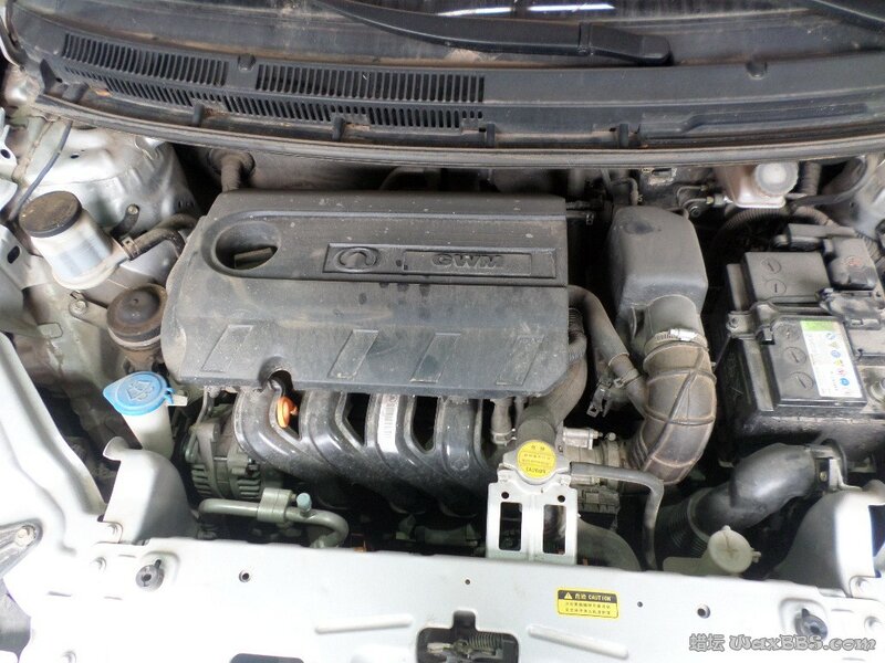

这次两个人施工 ,其中学徒一名,比一个人清洗还累{:56:},不是这里漏了就是那里漏了。

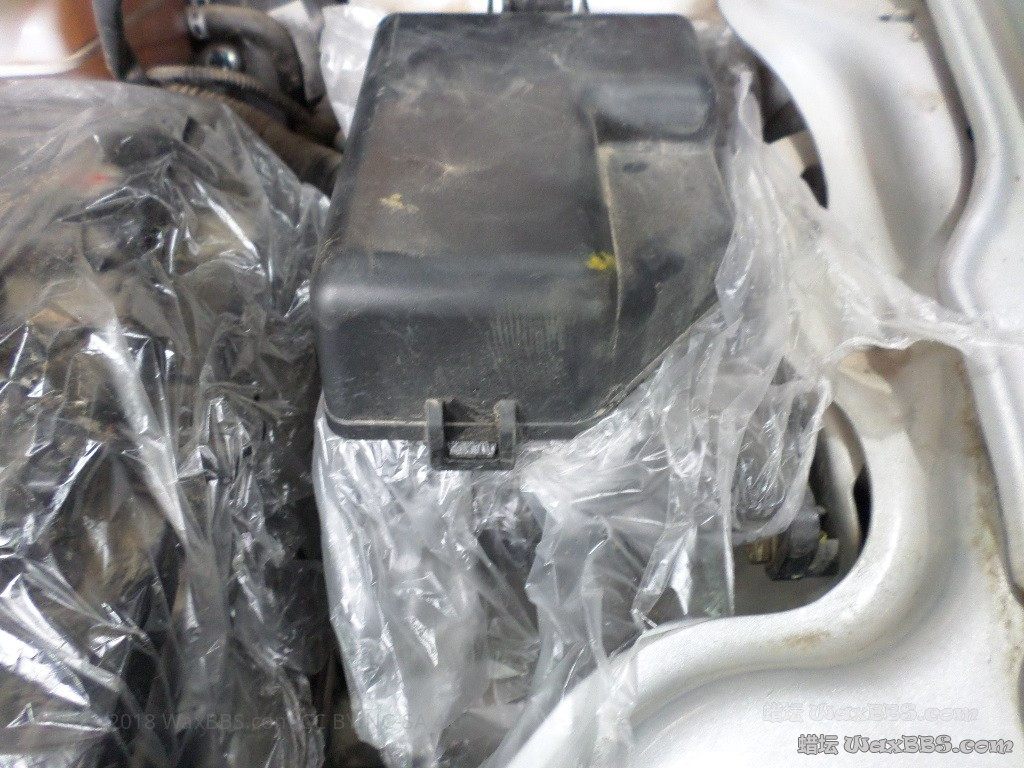

个人总结要点,我在清洗发动机时会将翼子板以及车头也用薄膜覆盖,在发动机周边活动 ,难免有接触摩擦,你懂的。。。毛刷等工具用绳子套好,不然掉进机舱后悔莫及。其它看图{:58:}
工具:1.细节毛刷 大的小的一堆。
2. 牙刷
3.龙卷风清洗枪
4.发动机清洗枪
5.遮蔽薄膜{:55:}
6.剪刀一把
7.吸尘器一台
8.毛巾4条
9.棉签包
10.手套2双
11.口罩2个
12.相机1台
13.2个大活人
产品:1.108。103各一瓶
2.柏油清洁剂一瓶
3.140一瓶
4.PERL一瓶
5.可乐两瓶
