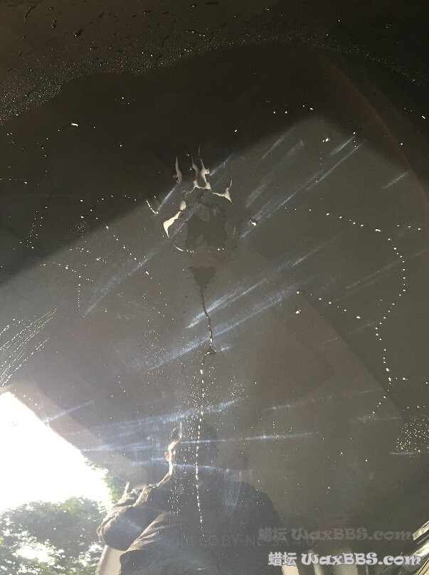

炫美黄盘+M105 弓字走 2-5档都用过 40*40 3-4回都试过
炫美橘盘+M205 弓字走 2-5档都用过 40*40 3-6回都试过
炫美黑盘+M205 弓字走 2-5档都用过 40*40 3-4回都试过
图下红线上部分是橘盘+M205后,下部分是用毛巾+M205手抛了一下作一对比,还加了不少手巾纹,但明显比用盘的要黑,不发白。
是盘问题还是要另加原还剂?

就我说的这样来,原来就太阳纹和洗车的纹
我十分怀疑你的DA使用方法有问题,我没有用过你这款所以只能猜测,举个例子,你在抛光过程中,棉盘是否有转起来?是否与作业表面尽可能保持平整贴合状态?是否有由于下压力过大造成机器震动过大而旋转速度很低的情况?

漆面和工具保证干净,棉盘也保持平整贴合,也试过各种下压力或机器自身重量,1~2档和漆面接触基本只震,3档后比较好操作。
