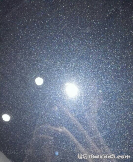

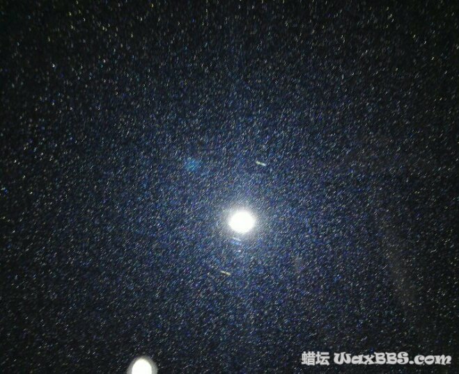

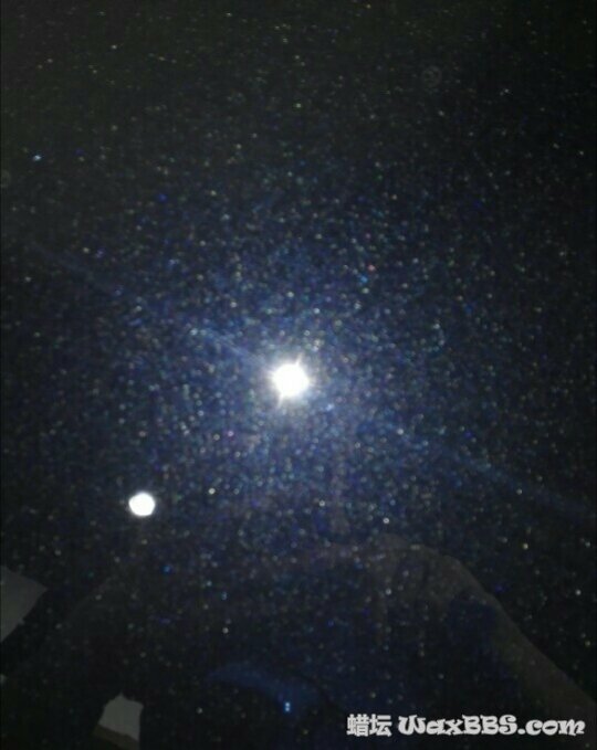

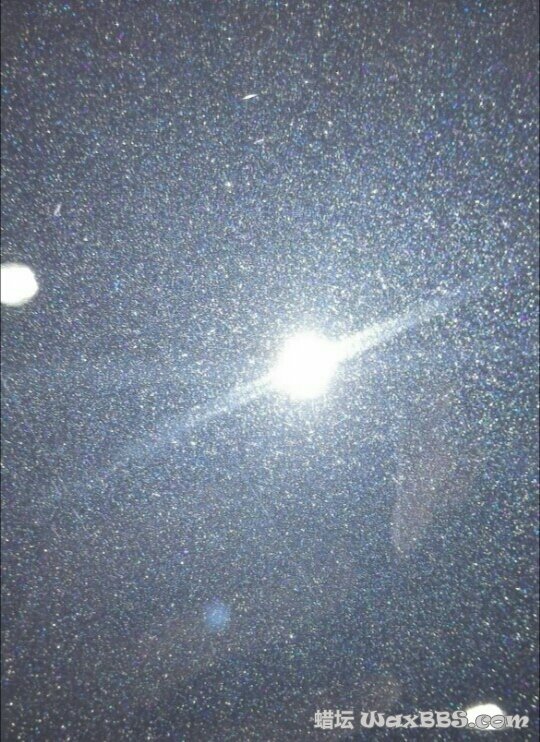

我是一个学徒,外面的小店学成什么样我也不知道。。。今天一辆尚酷买车3个月网上买的镀晶产品来施工,师傅让我用美光m205加黑色海绵盘抛的。抛光机用的是百得d6138(和论坛里档次是不一样),一开始抛完后脱脂冲掉擦干。就有图片中的一些划痕了,新车顾客表示开来没有的不满意,师傅表示这不是抛光造成。。不知道如何避免??也有可能毛巾太差了,心塞塞的。。。那是有点炫光纹??发到那个板块都纠结╮(╯_╰)╭

昨天试了一晚上就是上不了图,早上换wifi手机就发出来了{:71:}各位大大求帮助。没有da没有捕纹灯只有荣耀6大家凑活着看

都是直線紋,不是拋光紋,樓主找一下明大之前回覆一篇有關脫脂的文,
有提到他是在濕的超纖布上使用脫脂劑,有空我也找找.
另外你用的M205只是細拋,有沒有可能只是沒過也完全?

没过也完全,是说没抛到位?应为车主不是很满意又用m85和m205脱脂走了一篇还是有些这样的细纹。后面操作车主一直在旁边不宜拍照。那个脱脂的文我找找看
