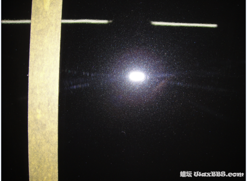

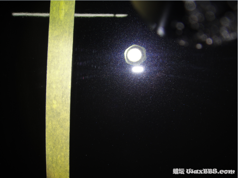

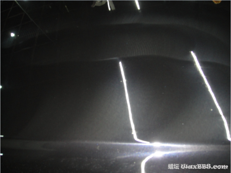

有几个问题想咨询坛内高手,求解:
1,为什么使用美光DA机的时候漆面全是研磨挤,没办法吧漆面的研磨剂收干净,无法观察漆面处理的效果到底怎么样,具体这块面积要走多少遍才能消除太阳纹(3-4档,速度:慢)下图就是施工的漆面布满了研磨剂,怎么使用DA机收掉?
2,但是我在使用不是那种很软的还原盘就可以收掉研磨剂,这是为什么呐。。。
3,还有就是我在使用DA机处理过后的漆面,还是有炫纹。。。。。。我要不淡定了。。。。 QQ截图20150203092918.png QQ截图20150203093431.png QQ截图20150203093443.png QQ截图20150203093443.png

这些留下来的细纹不是da留下来的。
模拟一下这个油漆的施工状况。
首先,这个区域一共有1000条划痕,600条是3μm深的,200条是5μm深的,100条是2μm深的,50条6μm深的,剩下的50条大概就是7μm深的。
第一道工序:RO进行重度研磨,≤4μm深度的划痕,都被去除了。剩下的没有被这道工序去除。
第二道工序:然后更换了更细的研磨方式,da去抛。
结果就是楼主这种情况了。不是da去除不了,而是研磨剂和盘不匹配这个情况。更换一个更强的吧。之前和一些前来学习的店家们玩过一把。他们不信羊毛盘做出来没眩光纹。结果他们输了给我。{:5_296:}

天呐,这漆面是我抛了三次后的结果
第一道:RO粗盘配猛男1000,
第二道;RO还是粗盘配猛男2000
第三道:DA黑色很软的海绵盘配猛男3000的,
全部结束然后就是这死样子,{:73:}

不是盘问题,也不是研磨剂的问题。
操作问题。
再来个比喻:一种病毒。(最近天天玩那个手机游戏,瘟疫。)
感染到人体之后,它的症状是肾衰竭,然后出现腹泻,最后发热高烧,最后死亡。
那么去医院治疗的话,一般都是先治疗发烧。因为这是最常见的问题。很容易被医生误诊为着凉,感冒之类的。假如这时候医生执迷不悟,一直在抱怨治疗发烧的药物没效果。而不为病人全面检查找出问题根源。这个病人将很快就瓜掉。
而我的意思就是:你一直抱怨这个发烧治不好,而没有找出病毒并治疗好了这个根源吗?
发烧治不好,原因只有两个,一个是治疗的药物方案不对。例如病人是否准时吃药也有关系。
第二原因就是没有找到导致发烧的根源。
DA去除不了眩光。其实楼主还不了解眩光纹,图中那个并非眩光纹。而是你RO搭配pg1000都没有处理掉的细纹。第一道研磨的重要性比去除眩光纹更大。什么是眩光纹。你见过眩光纹直线的吗?眩光纹是RO上的研磨盘,经过旋转而带出来的固定弧度的细纹。也就是说,直线的划痕还在,代表了划痕还在。所以根源上没有解决到问题。楼上几位热心网友说的可能性也是有的。但事实上并非他们说的那样。假如不干净,抛出更深的细纹,也不应该是直线的,而是和盘的弧度一样的弧线,注意,不是曲线,是弧线!
这种有清漆的油漆,要达到无纹的镜面,只需要ro+pg1000+粗棉,然后da+ip2000+粗棉收尾。
参考做法:ro配合pg1000用粗棉1000转左右推开研磨剂做研磨。下压力依据油漆的状况增加或减少。抛到什么程度才可以?直线划痕完全被这个额定弧度的研磨痕迹取代。一次不行,再来!
然后用da配ip2000用粗棉(注意不要用刚才用过pg1000的盘,要一个完全干净的)。开始低档位推开材料,接着推高转速,最高档位什么的,高速研磨大概4~5个来回。然后收低至中低转速做研磨轨迹的消除工作,此时研磨剂应该出油了。喷上M34之类的润滑剂辅助擦拭研磨剂的工作。最后才会得到一个很好的镜面无纹状况。
