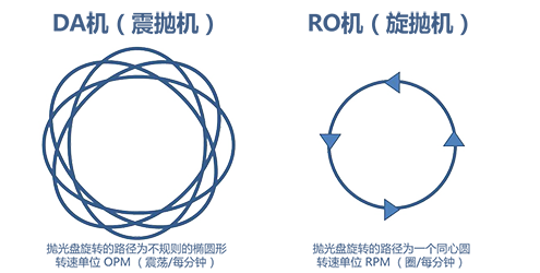

在中国传统的汽车美容领域,直至今天,RO机一直位于主流角色,其高效的特点为许多汽车美容师所青睐,但同时需要多年的经验以及娴熟的操作,RO机可以说是一把双刃剑,在可以高效作业的同时,如操作不当,其产生的热量会有可能对漆面造成伤害。而相比之下,DA机的工作原理为模拟手工抛光的动作,效率要偏低,但同时安全性大大提升。下图为来自英国Detailingworld的作者Dave提供的两种抛光机旋转轨迹示意图。

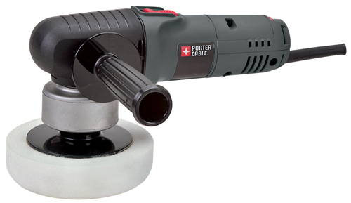

鉴于DA机的工作原理,如上所述,其产生的热量会远远小于RO机,并且为高度可控,同时也就意味着需要更长的工作时间才能达到期望的效果。对于许多较深的划痕,从某种意义上说,DA机无法直接去除,而在日常使用中,去除漆面轻微的氧化层,太阳纹,橘皮等漆面缺陷,DA机游刃有余,针对于DIY初学者,我们强烈建议选用DA机作为入门的设备。市面上有诸多DA机可以选择,这里不便一一例举,较为流行的DA机为PorterCable制造的7424XP,转速可调,扭力强劲,由于专供美国市场,需要110V电压才可以正常工作,因此选择此款抛光机的用户需要另外配备相应的变压器。

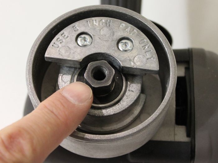

需要注意的是,不同品牌和型号的抛光机,配备的配重铅块会对应不同尺寸的背板和棉盘,例如7424XP的平衡铅块,默认为5英寸,适用于6英寸的抛光棉盘,根据安全法则,通常我们建议背板的尺寸比棉盘小0.5英寸,那么对应的背板尺寸为5.5英寸。

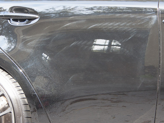

这种类型的漆面缺陷,通过合理的运用DA机,可以较为轻松的去除并达到令人满意的效果。而例如常见的漆面轻微氧化,太阳纹,较浅的不规则划痕,飞漆等漆面缺陷,甚至是表面漆层的橘皮,都可以通过DA机来解决。下图中为漆面缺陷的常见情况,请注意,在实际作业中,你不太可能碰到只有一种缺陷存在的漆面,例如,漆面不可能只有太阳纹,或是只有氧化,通常为多种缺陷组合存在。无论是使用RO机或是DA机,在判断选用何种研磨剂+抛光盘的组合时,我们建议先从漆面最广泛存在的缺陷开始下手,而不是简单粗暴的选择最强力的组合,遵循安全抛光的原则,以漆面安全为前提,在达到尽可能完美漆面的目标下尽可能多的保留原厂油漆厚度。(未完待续)
