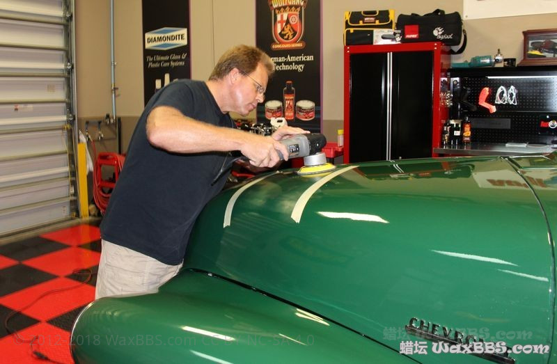

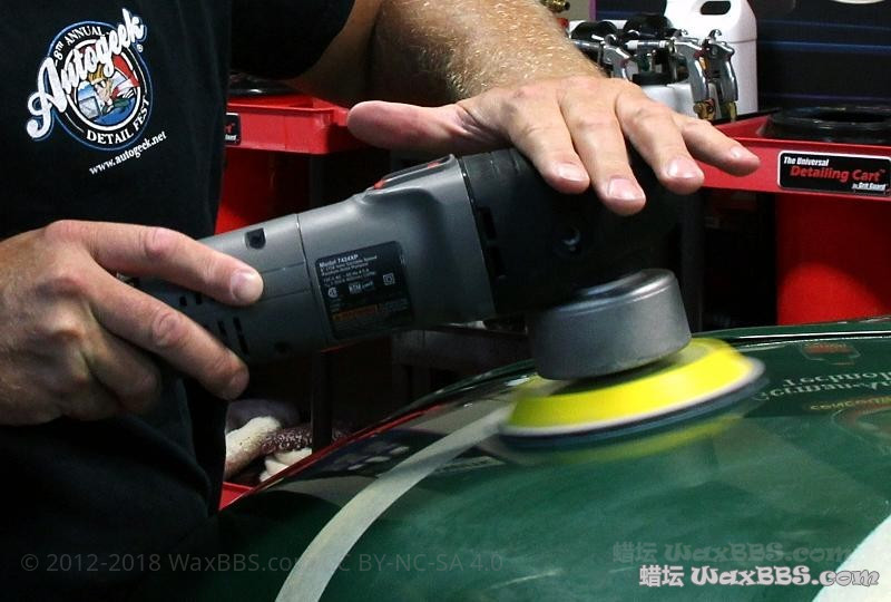

如何使用波特电缆DA双作用抛光机的去除橘皮呢?[/align][align=left]步骤1 -清洗和深层清洁。(铁粉药剂柏油剂,跑粘土等去除工业粉尘)[/align][align=left]步骤2 -检查上述表面污染物去除,如果发现的话。[/align][align=left]步骤3 -carpro粗斜纹棉布垫(橘皮盘)[/align][align=left]步骤4 -在工作过程中,以不超过18寸边长的矩形面积进行作业,不要一次作业太大的面积。[/align][align=left]步骤5 -增加速度设置为6档,然后开始非常缓慢通过网状图案的重叠。弓字形走8~12遍,直到产品表面变得干燥,最后变得像油脂一样。[/align][align=left]步骤6 -擦拭残留了部分和目视检查油漆确定多少橘皮已被移除。如果你# 039;再对结果满意的移动到一个新的部分,一定要有点重叠在前一个环节。[/align][align=left]
[/align][align=left]注意事项:[/align][align=left]※垫的清洁[/align][align=left]※使用一段时间后,必须清洁盘上的过剩产品。。[/align][align=left]※确保盘在工作过程中保持旋转。不要过度重压。[/align][align=left]※为了让你在使用da能够观察盘在确切地旋转,标记您的背板或者研磨盘。[/align][align=left]美纹纸保护好油漆棱角边缘和包裹好锋利的部件,
[/align][align=left]carpro牛仔片的边缘比泡沫抛光垫更难,如果你不小心撞焊盘的边缘有凸起的边缘,那么盘就会很容易被破坏。[/align][align=left]

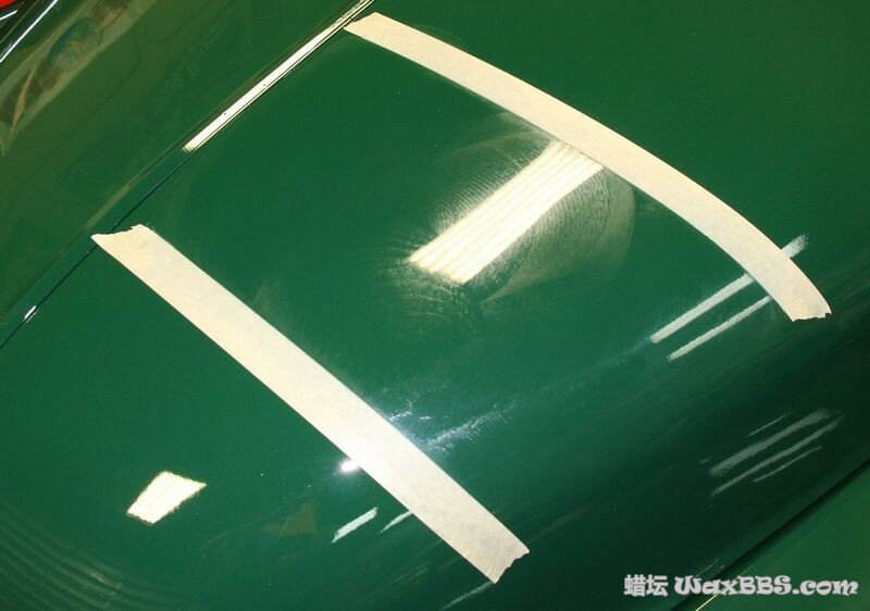

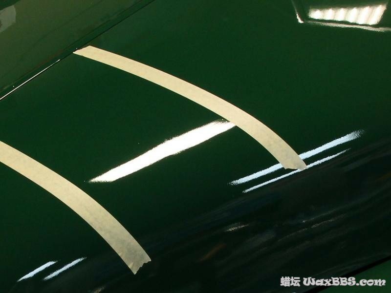

取景拍摄,这样你就可以清楚地看到,在卡车上,我的工作
[/align][align=left] How_To_Remove_Orange_Peel_Without_Sanding_014.jpg [/align][align=left]
[/align][align=left] How_To_Remove_Orange_Peel_Without_Sanding_014c.jpg [/align][align=left]

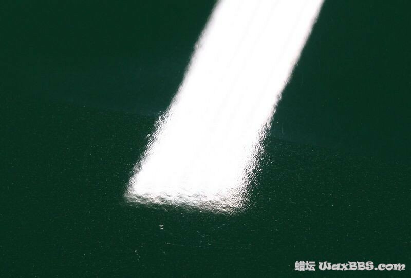

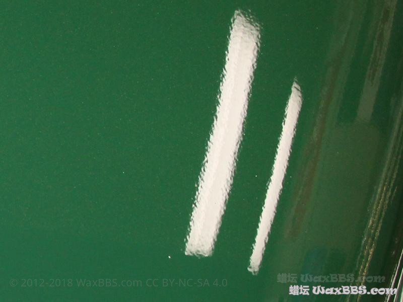

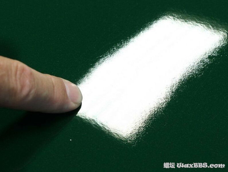

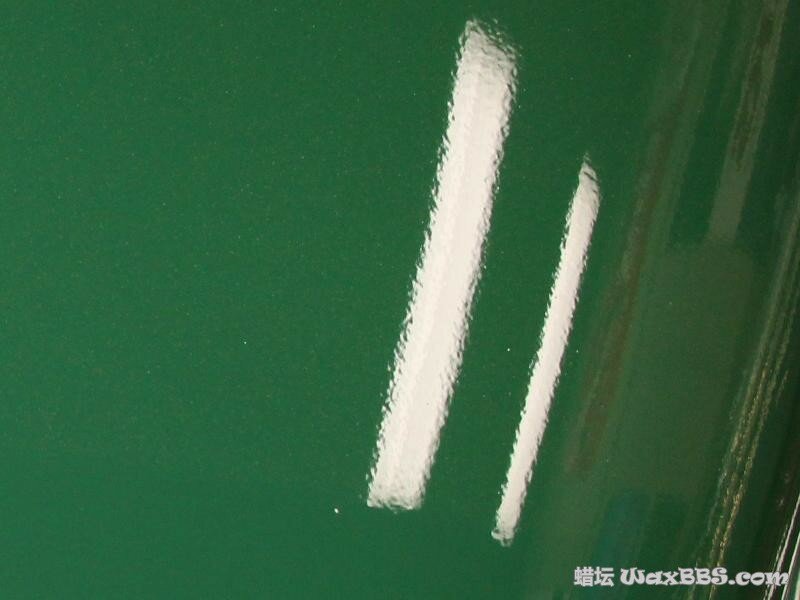

[/align][align=left]这就是橘皮了。真的很像橘皮那样!橘皮的术语,它的意思是,因为表面的油漆的手感,看起来像一个橙色的手感。你能想到的橘皮作为车身面板,您爱车的油漆工作表面的丘陵和山谷。这是高点和低点。影响的是使反射看起来模糊清晰。相反的清晰锐利[/align][align=left]大多数人不喜欢看到自己的爱车上有橘皮。很多人想找到一种方法,安全地去除橘皮增加的DOI或影像的区别在他们的汽车的油漆修整。 DOI越高,图像越清晰反映在油漆。一个真正展示汽车漆面没有任何在油漆桔皮,这是我们的目标定制的汽车制造商和定制的画家。[/align][align=left] How_To_Remove_Orange_Peel_Without_Sanding_015.jpg [/align][align=left]

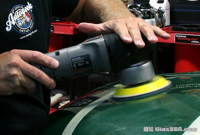

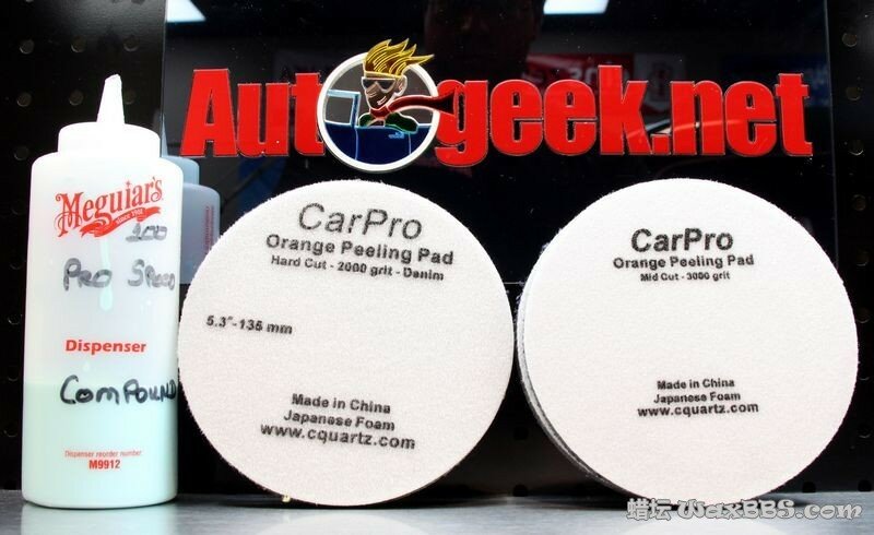

[/align][align=left]用量,大家可以参考下。美光M100 Pro的速度复合
这是一个积极的切削液配制使用旋转缓冲区和羊毛垫去除#1200砂砾打磨痕迹。在这个例子中我使用它错在追求两个测试这种类型的化合物与牛仔布垫,并采用了双动抛光去除橘皮。
我已经放了足够的研磨剂在盘上了,然后4档转速推开铺料,以获得产品全脸垫宣扬出去遍布节我去上班。吸垫这不是一个非常科学的方法,你可以把它叫做麦克菲利普方法或懒惰的家伙'方法。
[/align][align=left] How_To_Remove_Orange_Peel_Without_Sanding_016.jpg [/align]

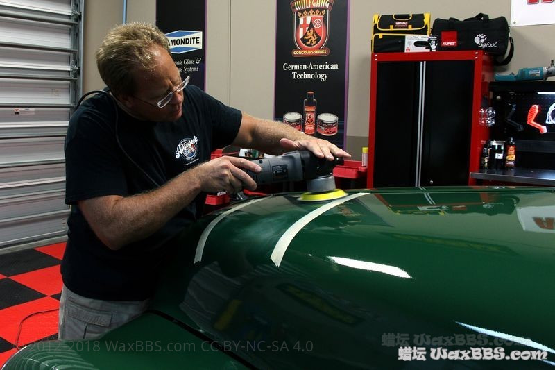

[align=left]6档转速,每秒大概移动2cm左右,
我抛光这个环节下压了3次。每次重复相同的过程。一开始的时候用4档推开研磨剂直到均匀。然后转动提高速度高达6档,然后缓慢放我的手臂移动速度,移动非常缓慢,每道移动轨迹重叠上一道约50%。非常基本的DA工序。

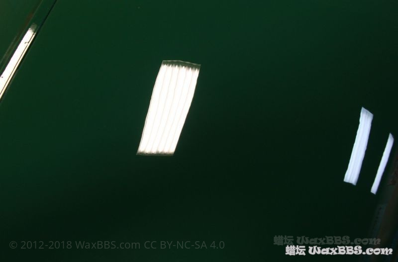

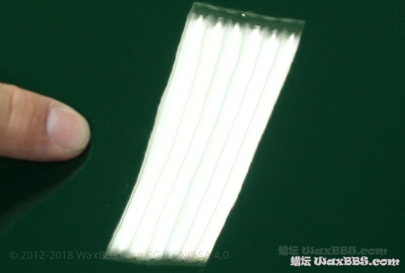

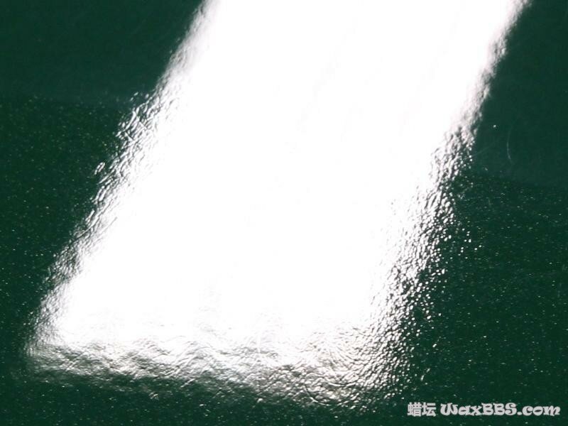

[align=left]多依靠灯光去检查,瑕疵究竟移除了没有。

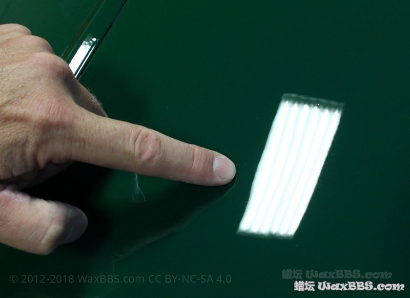

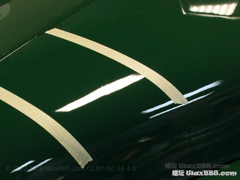

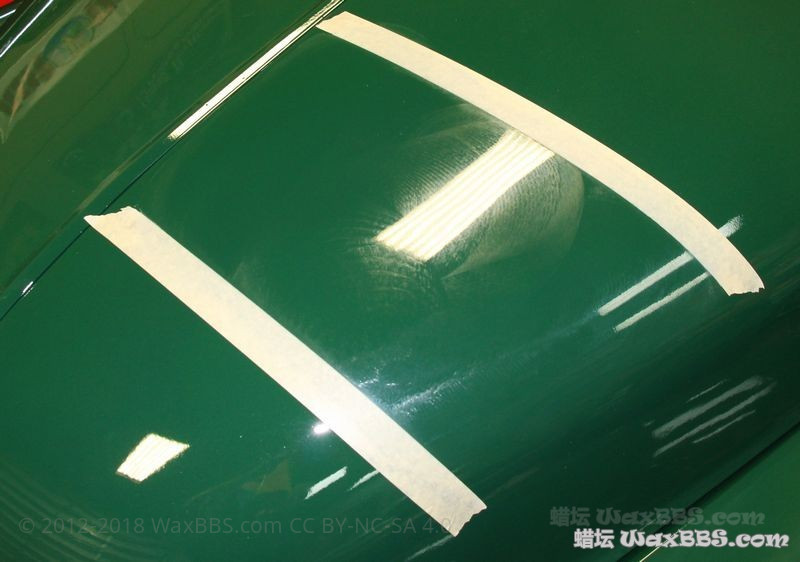

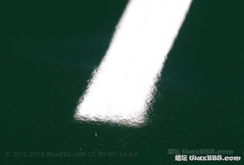

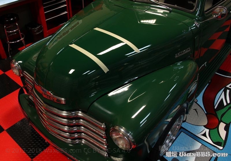

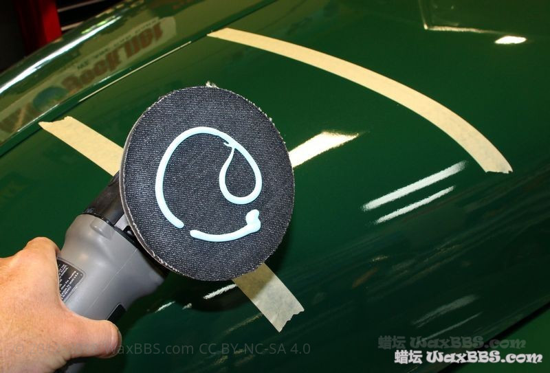

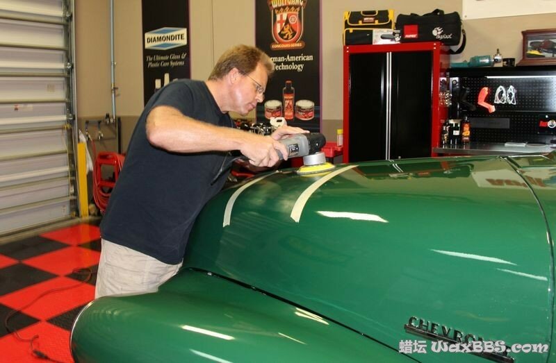

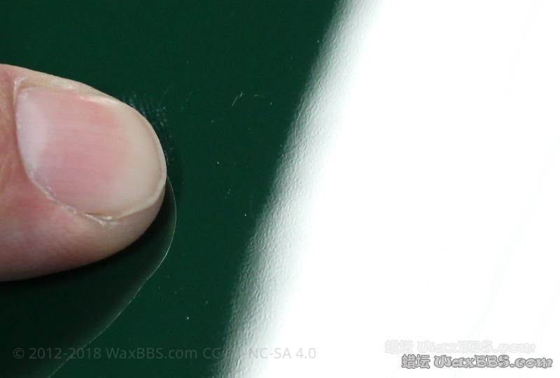

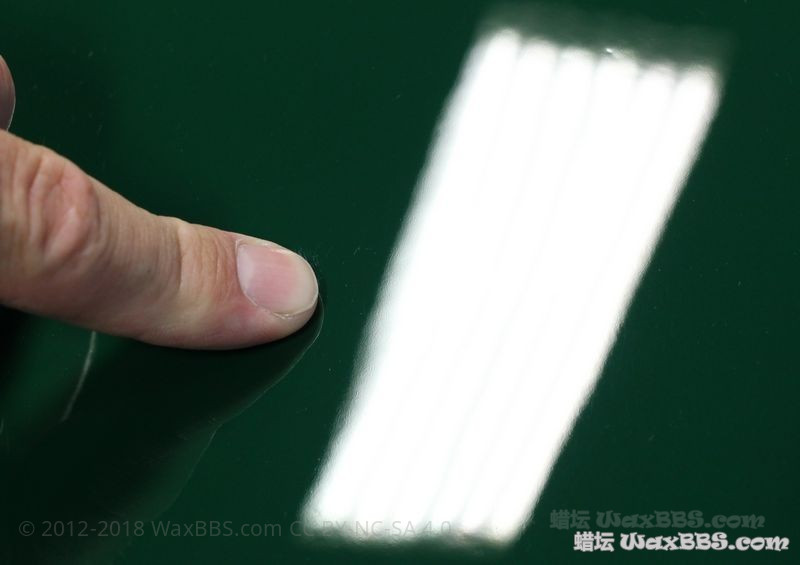

[/align][align=left]上下对比
How_To_Remove_Orange_Peel_Without_Sanding_028.jpg [/align][align=left]
