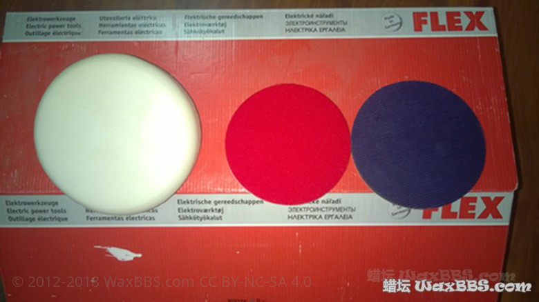

zhaohe1990 洗车水桶 2013-12-06 38 0 0 山东济宁 2014-03-14 #38 我这有个红色的也是去橘皮的吧,还没试过 有大神愿意给我讲讲这三个盘怎么用最合理吗? 附件 WP_20140309_004_副本.jpg 58.3 KB · 浏览: 620
89083134 小黑屋永久 2013-04-26 0 11 0 2014-03-15 #39 zhaohe1990 发表于 2014-3-14 21:34 我这有个红色的也是去橘皮的吧,还没试过 有大神愿意给我讲讲这三个盘怎么用最合理吗? 点击展开... 白色是中抛棉, 红色那面不是魔术贴的绒面? 应该是CP的玻璃抛光盘吧?
franklee628 Adventure never ends. 2012-08-24 398 57 305 2014-03-15 #40 zhaohe1990 发表于 2014-3-14 21:34 我这有个红色的也是去橘皮的吧,还没试过 有大神愿意给我讲讲这三个盘怎么用最合理吗? 点击展开... 你最好说下棉盘的品牌和型号,不然光靠肉眼怎么能看出来。最后一个目测是橘皮盘,但也只是目测而已。
