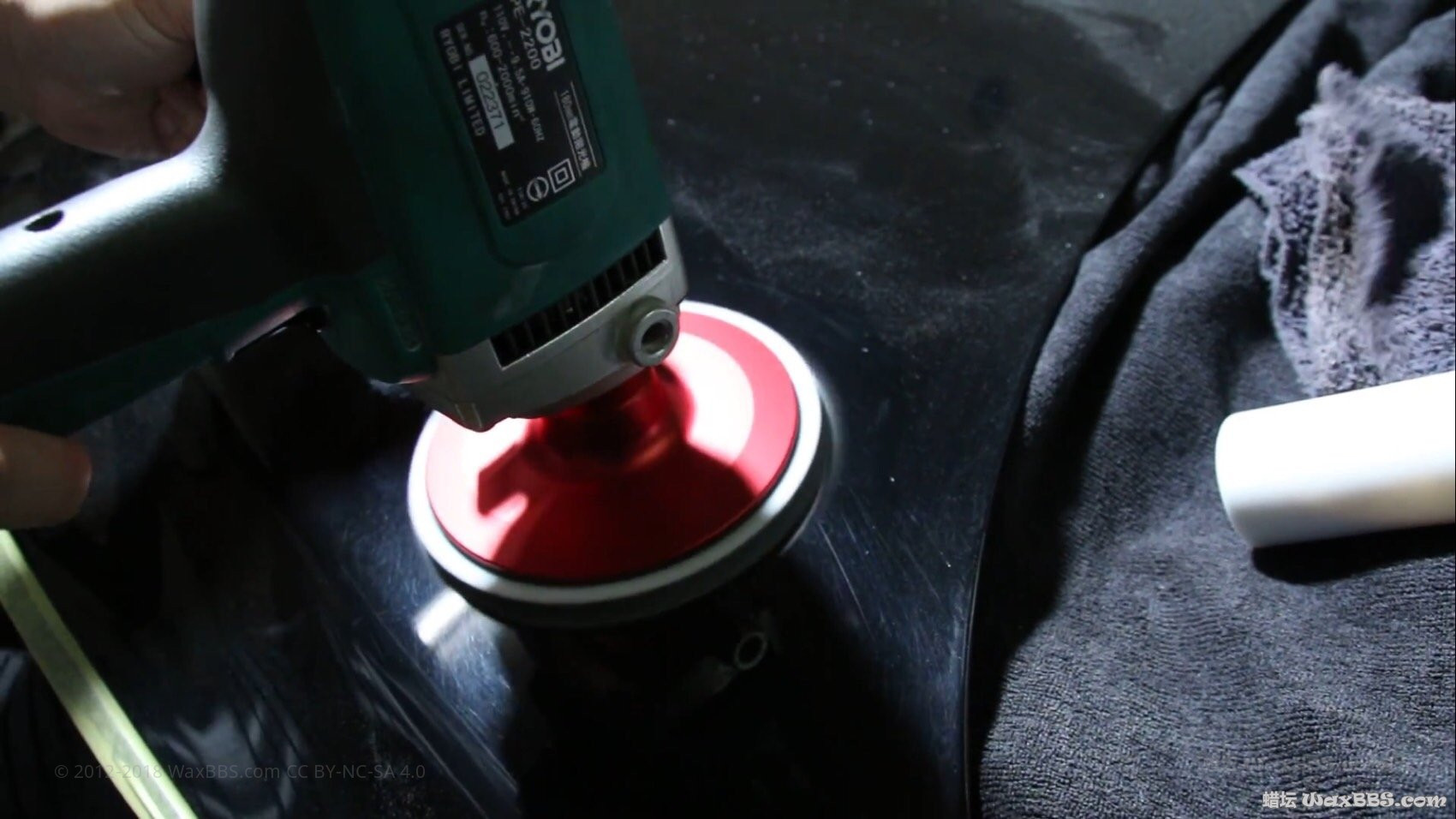

1.倒拋光劑至漆面約1顆米粒大小 用量不宜過多
2.拋光機1檔拉開拋劑接著拉高轉速至1200-1500rpm
3.範圍不宜過大 建議15*15cm避免溫度散開 請集中溫度 手觸碰漆面微熱 若溫度太高 暫停並請倒拋光劑降溫 切勿噴水降溫 建議拋時用指甲感受漆面 若輕壓感受到漆面變軟 代表漆面正在熱熔作用當中
4.運轉時拋光機會跳動 這時代表漆面已到可以推拉的狀態 一推一拉 慢慢撫平金油層即可完成 切勿大力按壓漆面 海綿有接觸到表面即可 若拋完還有橘皮 請重複上述動作 直到完全無橘皮為止
5.剩餘機器紋用細拋劑收尾即可完成

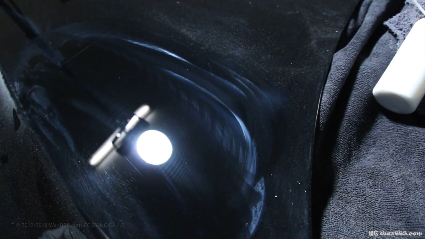

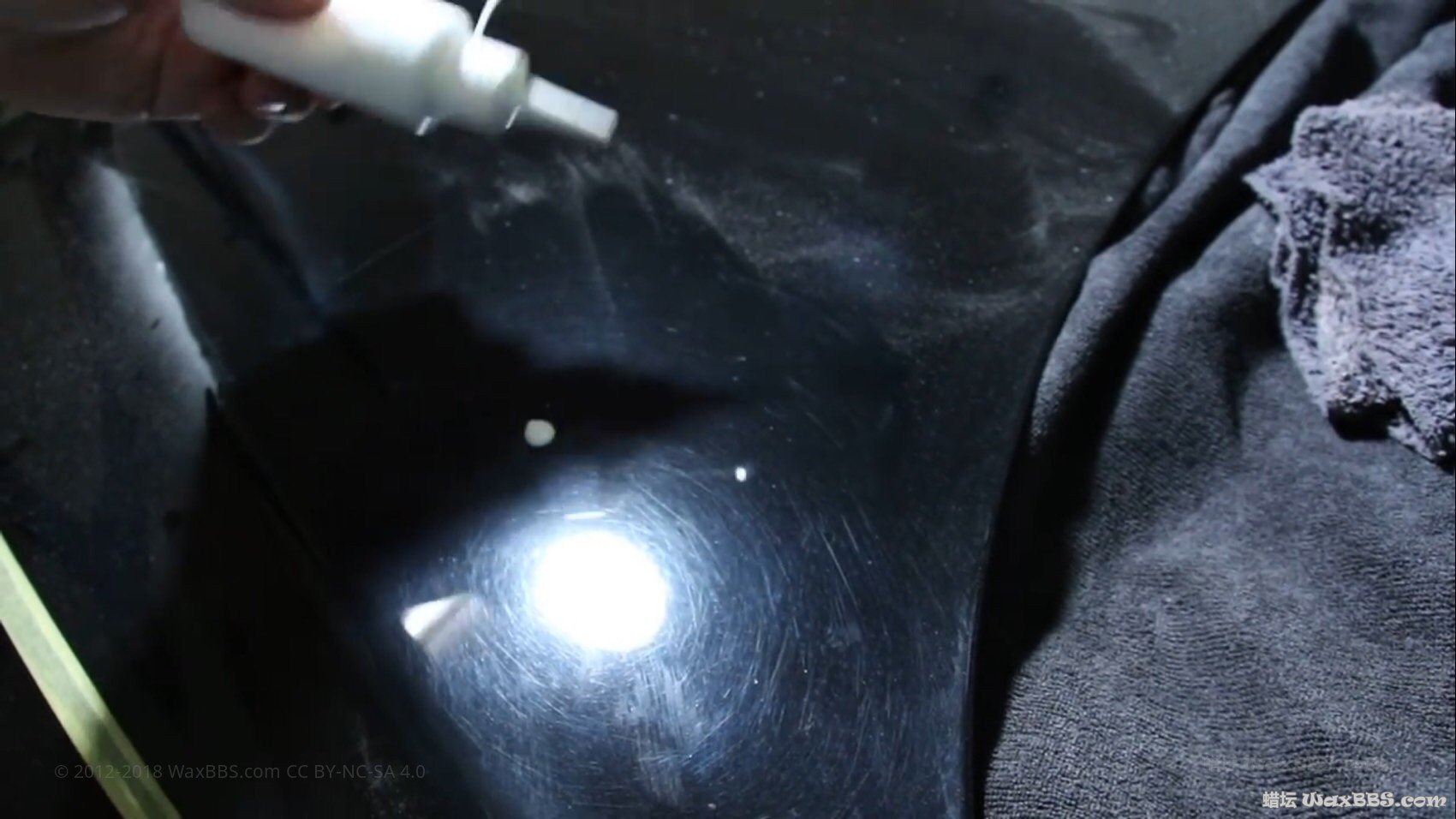

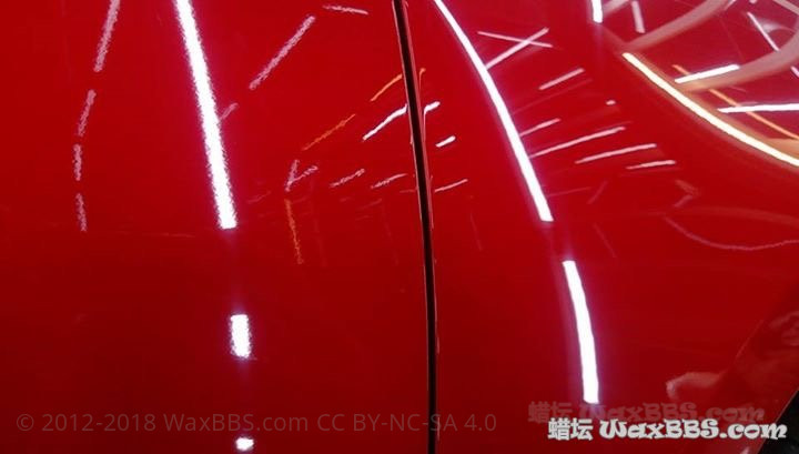

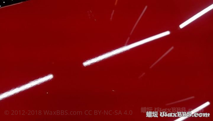

拉皮前 太陽紋刮傷滿滿
拉皮拋光中
拉皮後 橘皮及刮傷消除
