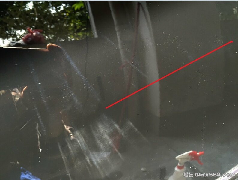

我也刚入手DA,1-2低档是油油的,高速不油。但我用M205还原后还是有好多炫纹,不知是不是盘的原因?还原后图片上部分发蓝白色的,下部分用毛巾+M205抛了一下,纹还在,只是黑漆不发白了,纹也没有蓝色了,这是什么原因?
    80.4 KB · 浏览: 464
