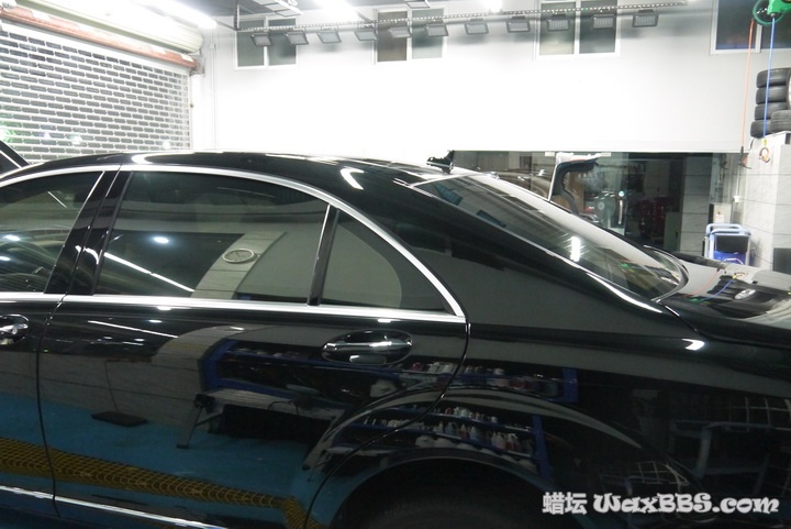

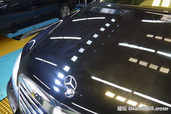

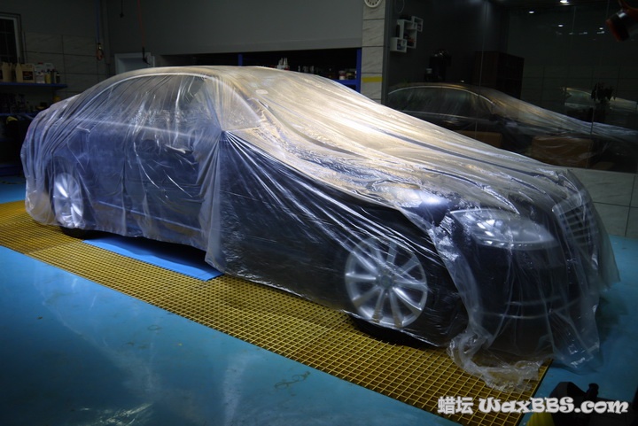

小弟我被整车的眩光纹惊呆了……
车主竟然说不在乎。。。{:71:}
被抛成这样都肯收货。。。{:56:}

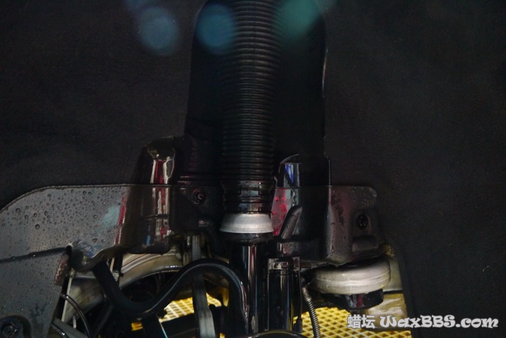

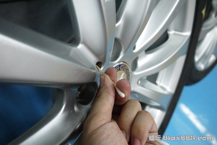

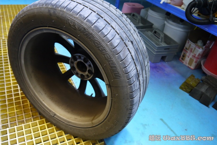

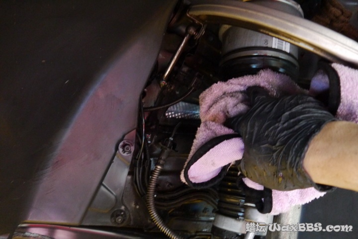

轮圈的内部似乎平时都没有洗的感觉。{:70:}

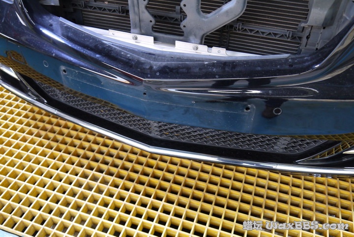

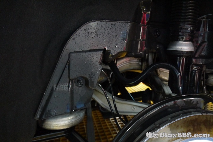

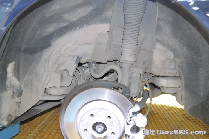

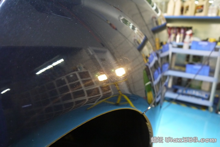

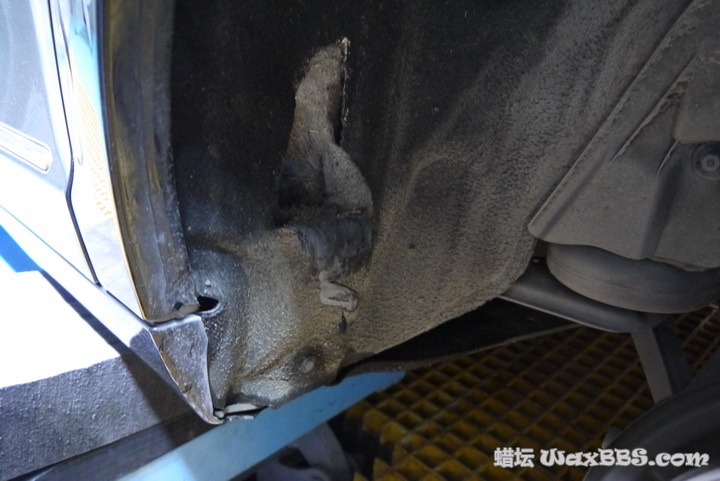

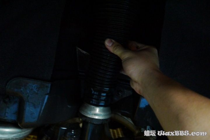

挡砂石的轮弧就更不用说了。
这里破了一个洞,里面都是沙子。
漆面受损。(这个可修复90%,基本看不出有痕迹。后面会有图片)

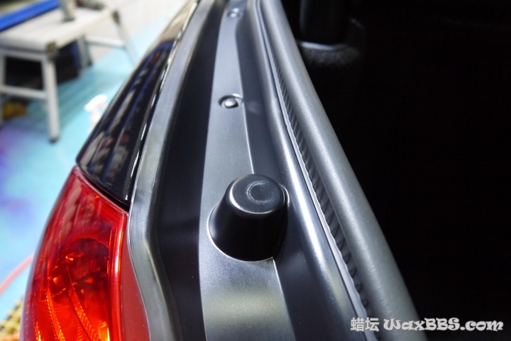

后杠左上方的漆面磨损

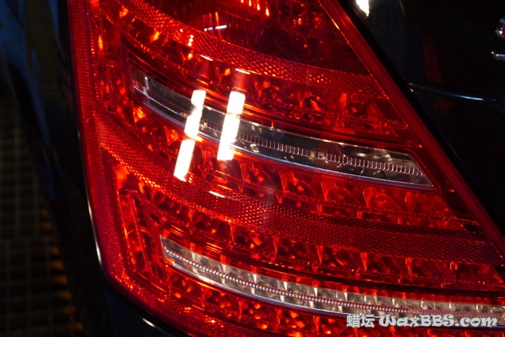

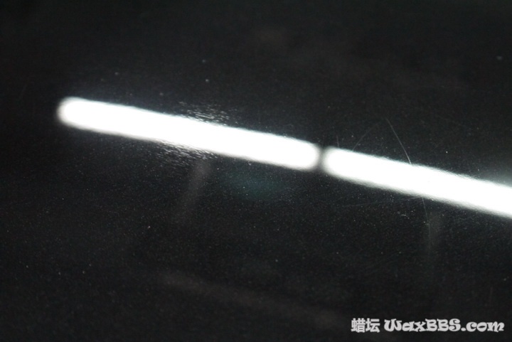

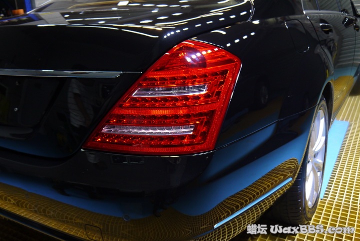

布满太阳纹的灯壳。

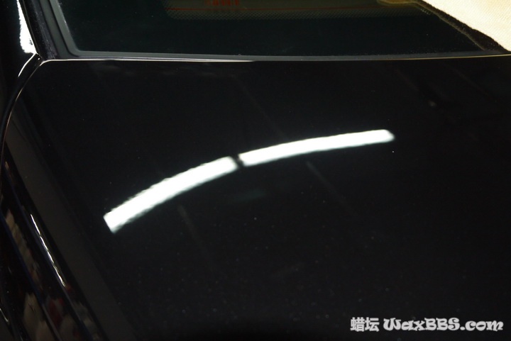

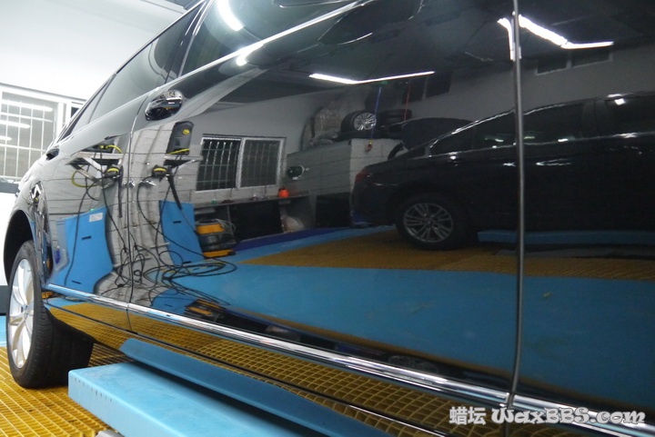

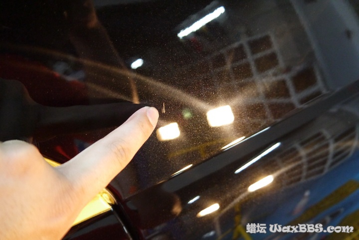

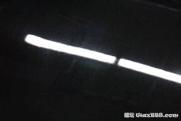

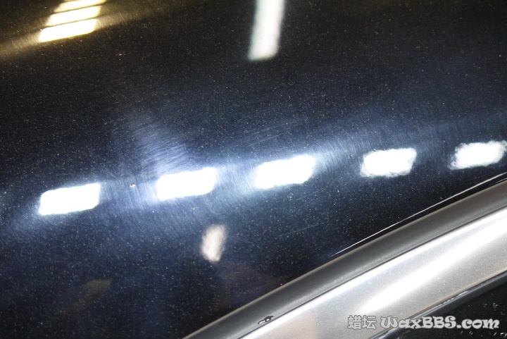

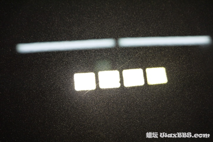

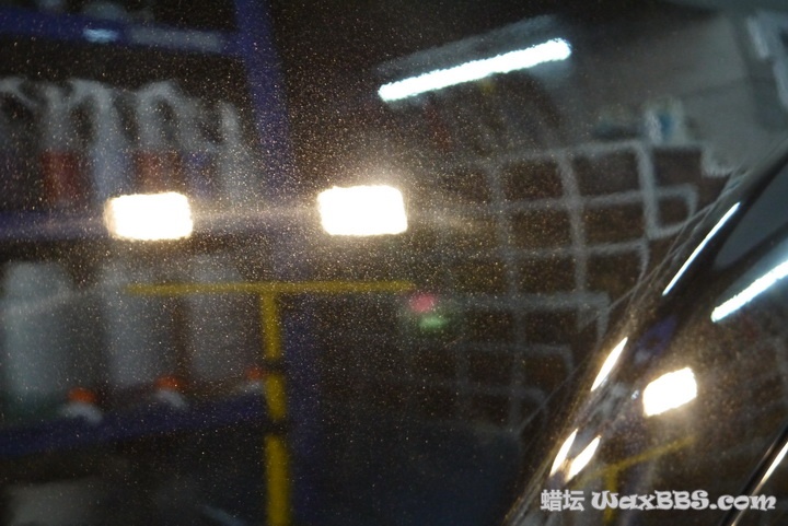

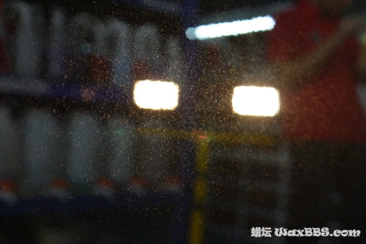

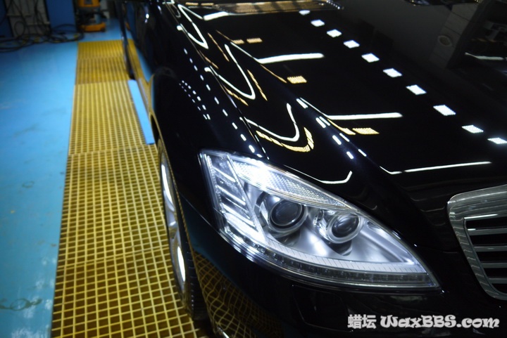

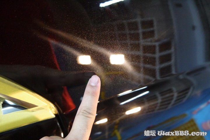

被ro抛出来的眩光纹。。。这已经是全车最棒的位置了!

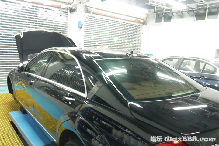

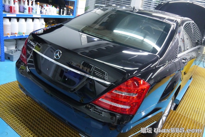

先检视下车况

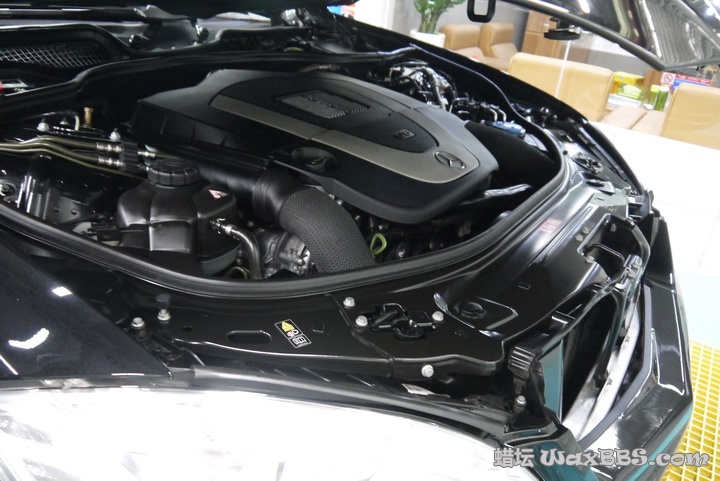

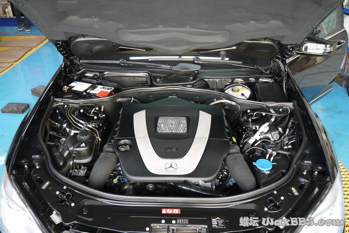

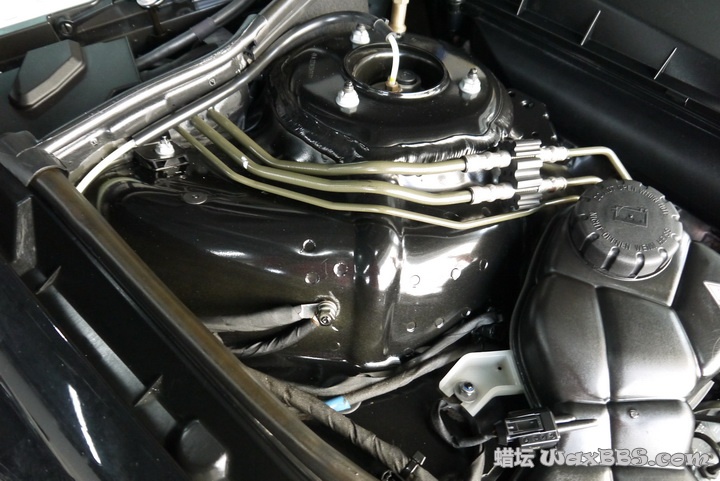

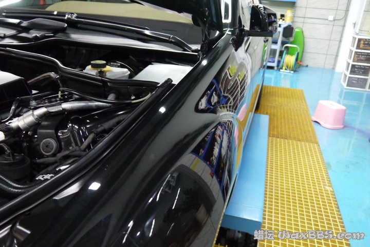

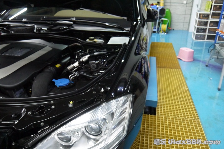

引擎室状况。

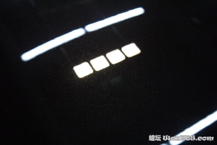

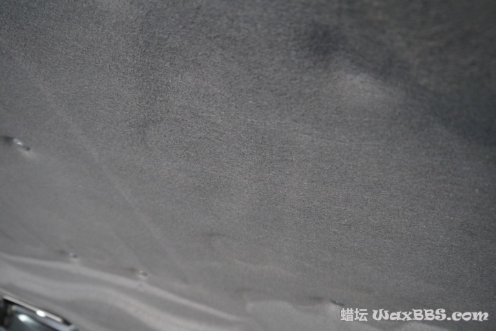

室内灯光检视
灯光已经被扭曲变形。眩光纹太严重了

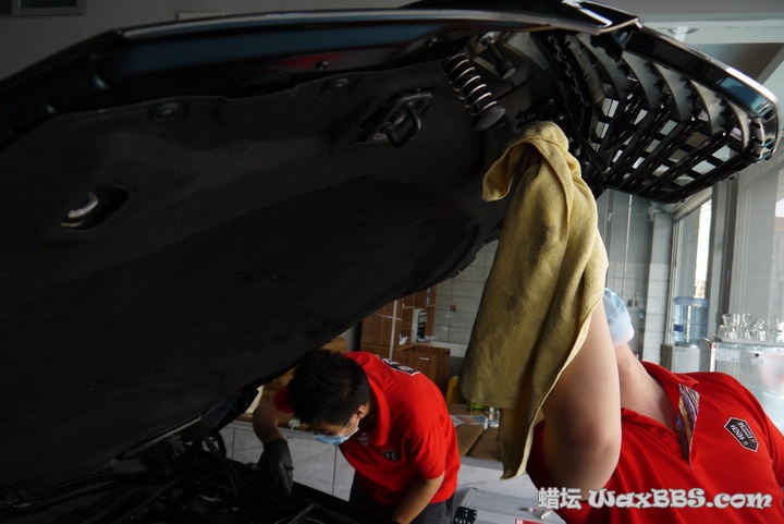

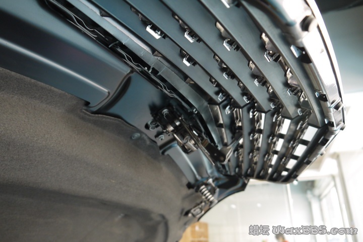

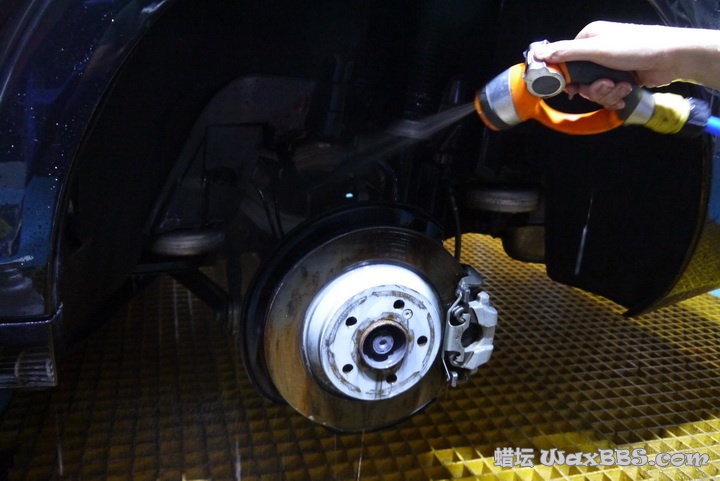

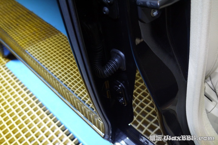

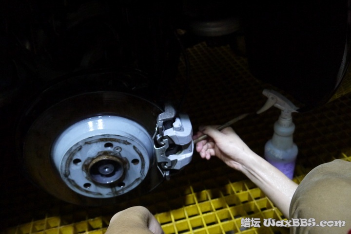

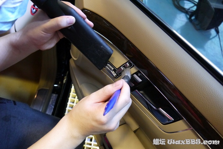

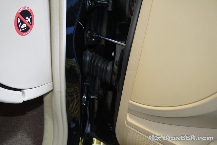

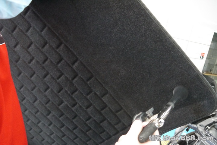

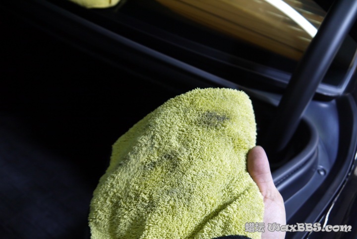

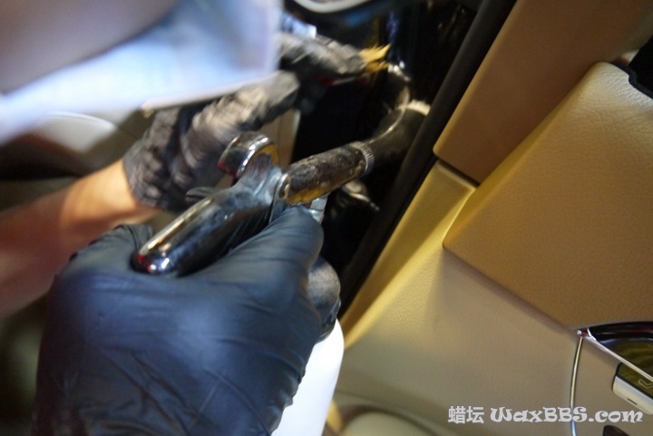

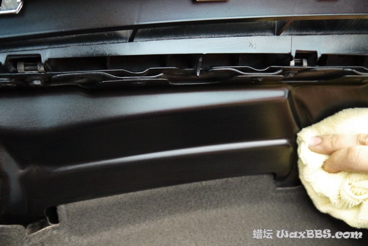

等待刹车系统和引擎室冷却的期间。清洁地毯和门轴
等会这个还要用小毛刷清洁细节。

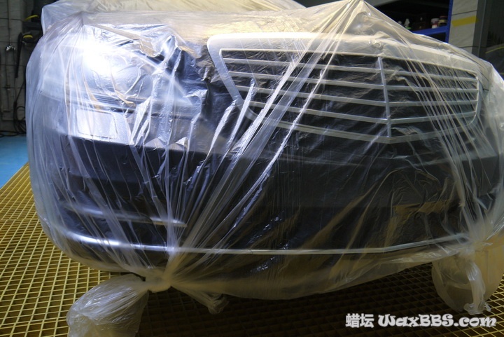

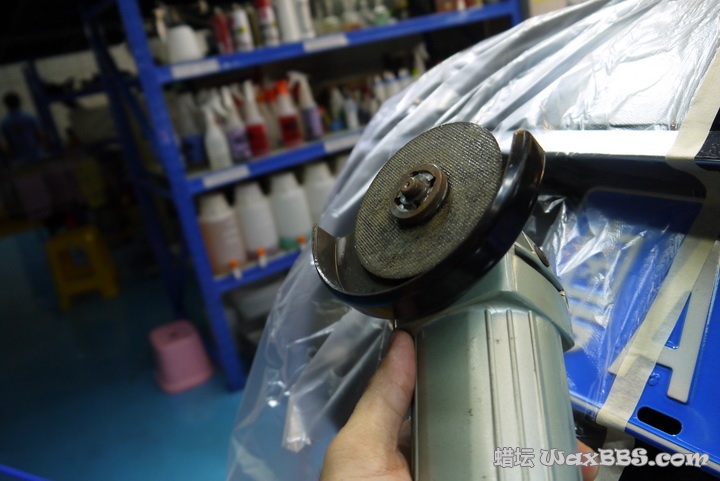

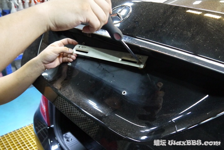

同一时间,拆卸车牌,需要遮蔽纸保护,防止高温的火花打到漆面上。

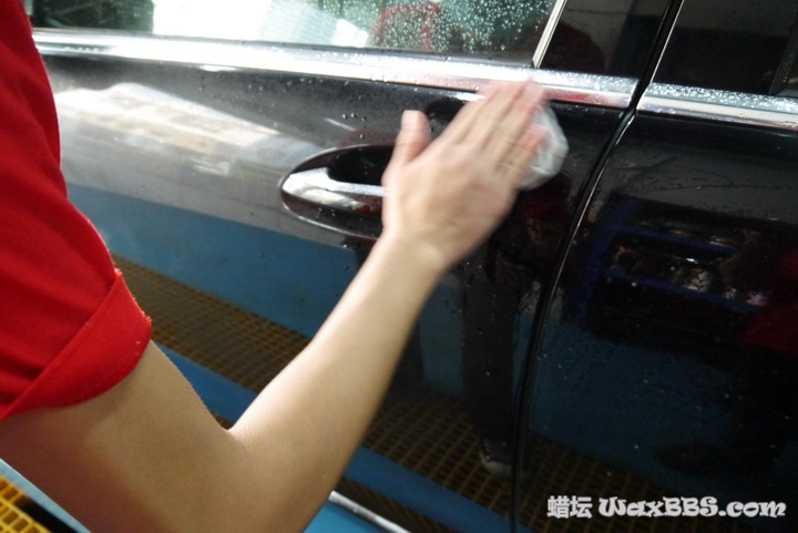

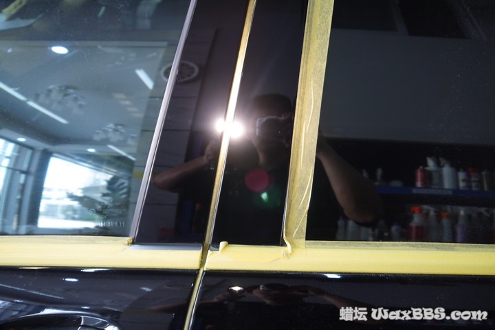

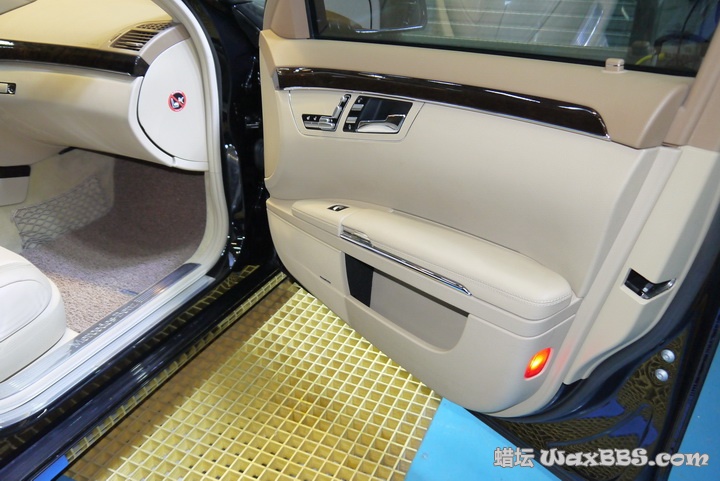

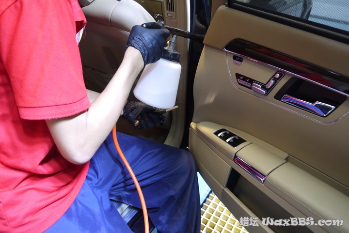

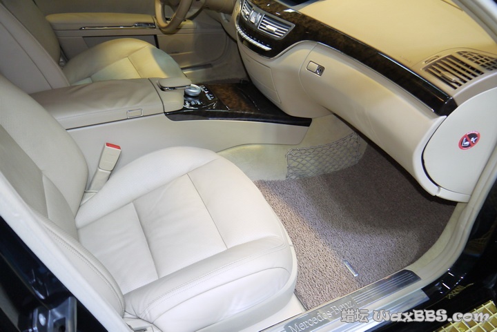

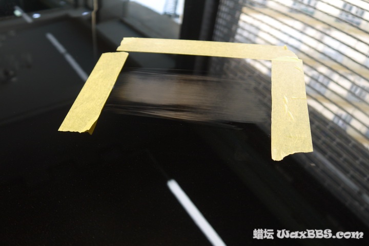

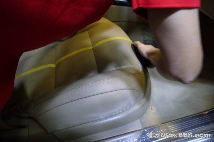

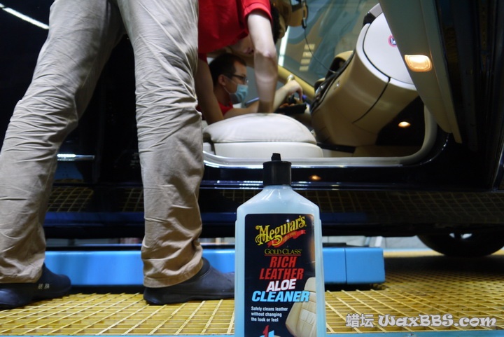

贴上美纹纸,做50/50对比。然后皮革滴水测试皮革类型,选择相应的皮革清洁护理品
上方的,偏向驾驶室那一般相对比较黑的部分是没有做过清洁的。
放大再给大家看看,其实区别不是太夸张。本身车主比较爱干净。对这位车主的评价是90分!

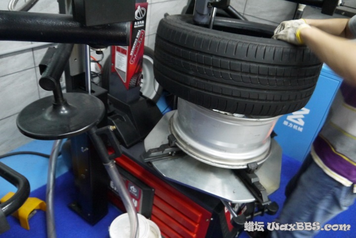

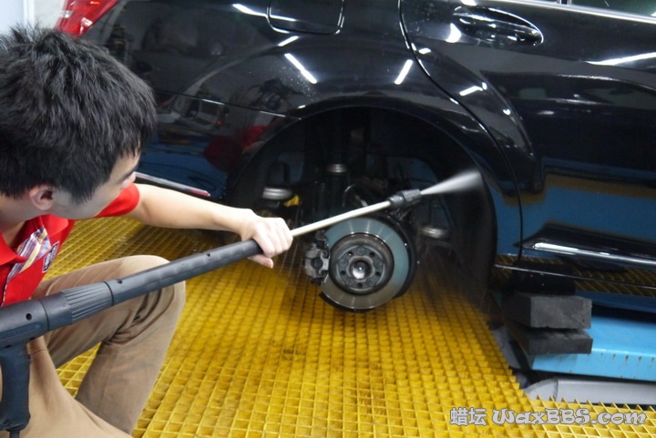

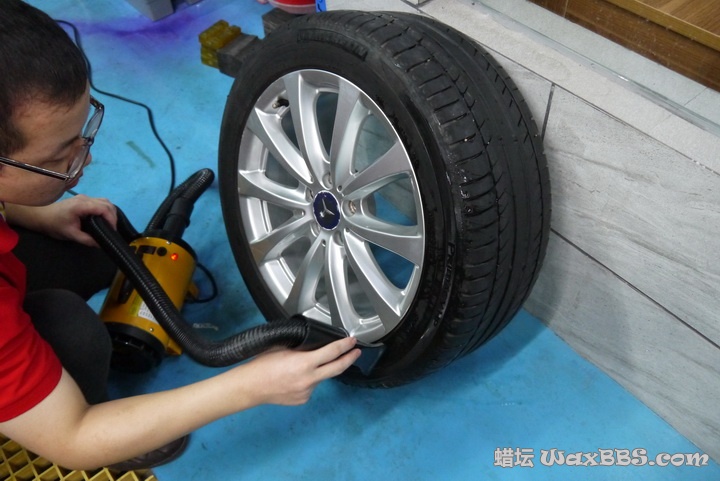

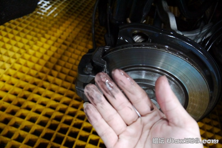

车轮拆卸,同步进行中

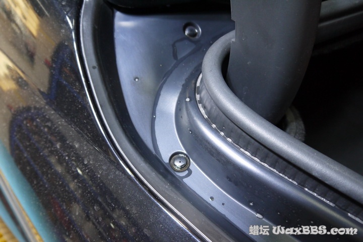

这个应该是之前不知道去哪里保养的时候,拧打滑了,硬是把塞一胶粒进去,把它挤紧。{:43:}

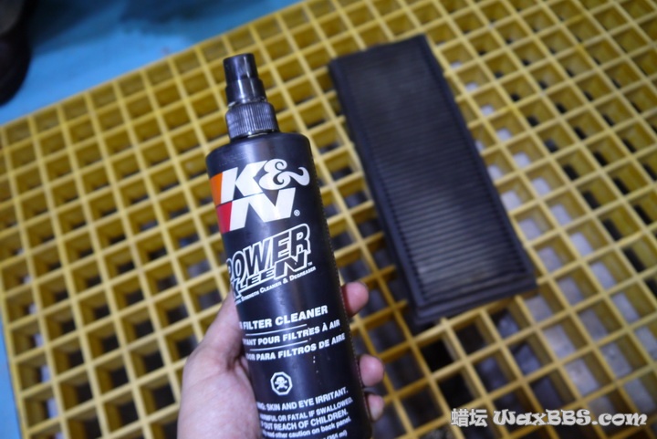

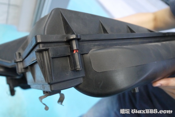

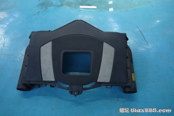

滤清器清洁
喷涂粘连剂
喷完后,待干才能装回去。

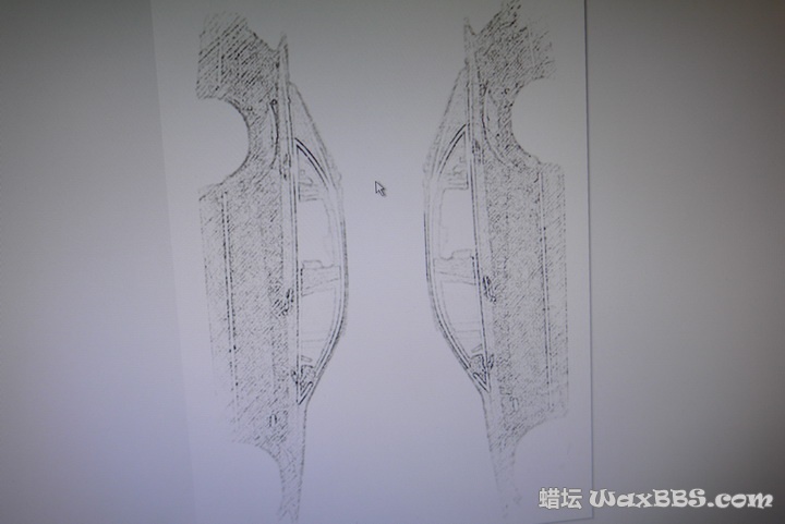

同时间。。。该车型的漆厚测量图制作

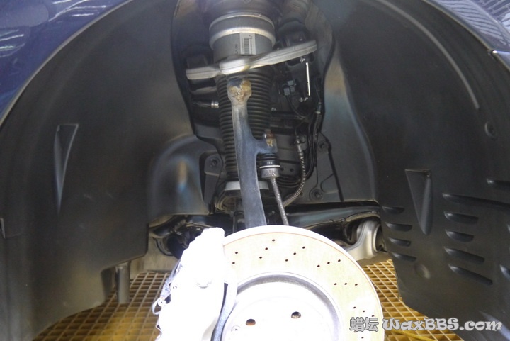

徒弟告诉我:明哥,我把轮弧搞定了!
然后我走过去一摸……

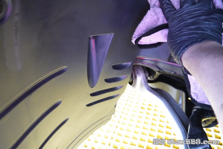

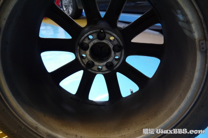

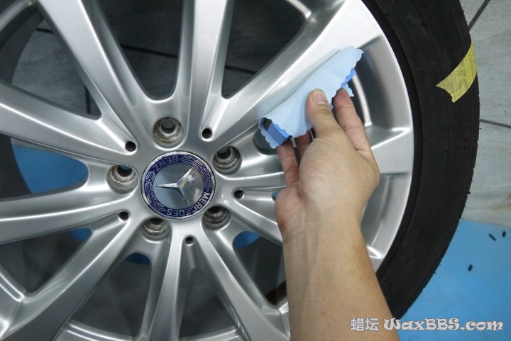

这绝对是要返工啦……一直强调,洗的不是轮弧,是一种态度!开出去又会很快脏了。但这不是我们偷懒的借口

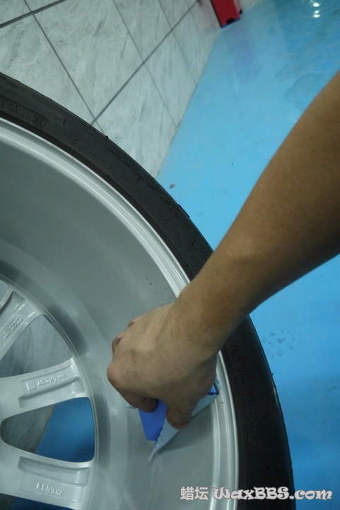

轮圈,说过很多次了,希望负责轮圈清洁的小朋友记住了!批评下。这个竟然没有掏干净!要我返工。
eraser之后,CQUARTZ UK.

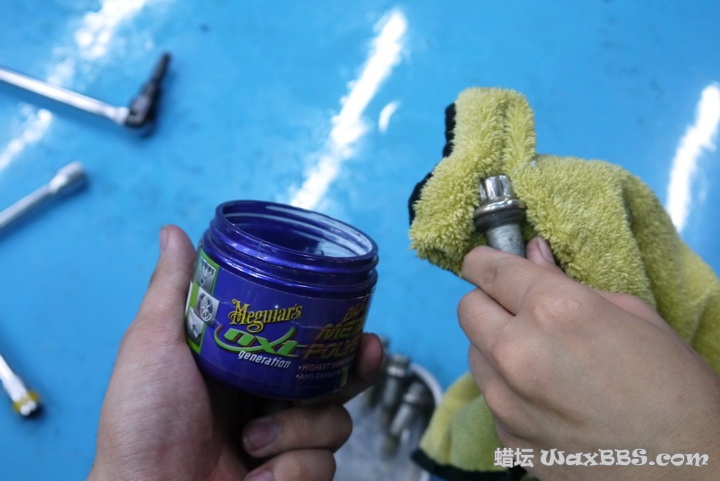

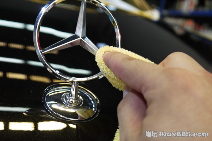

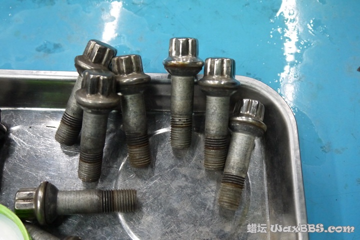

螺栓抛光清洁

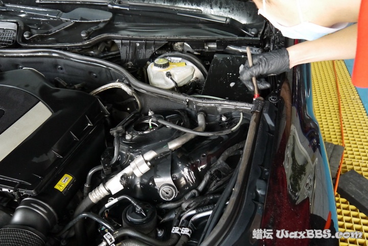

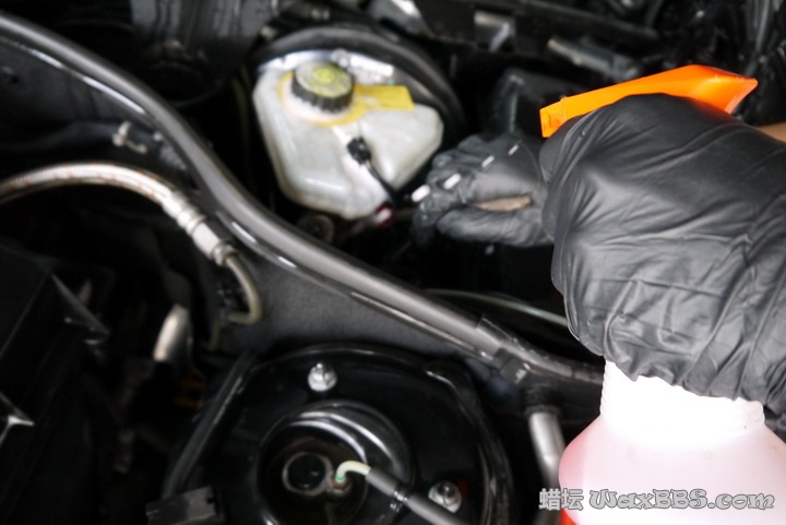

引擎室清洁工程启动{:37:}

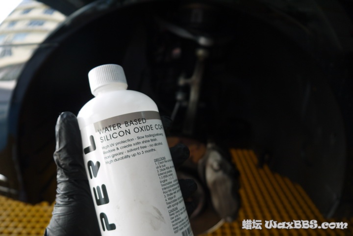

清洁完,上了carpro的perl,完成
一个干净的引擎室才是一台车最迷人的亮点!

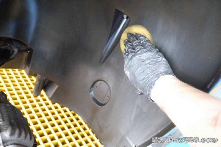

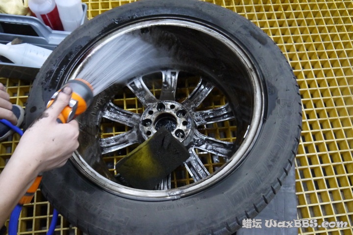

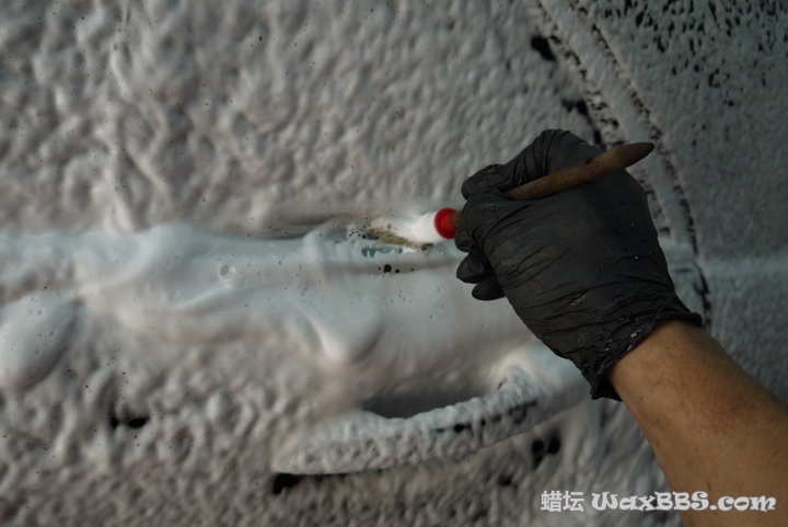

轮弧继续清洁细节。

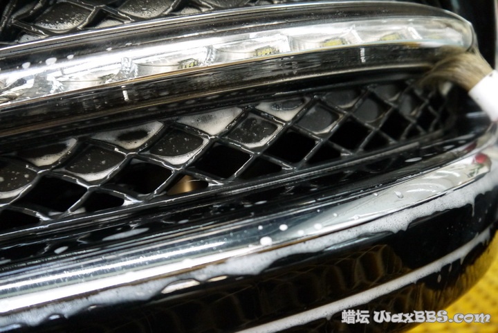

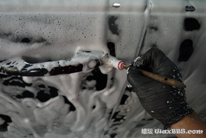

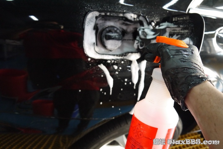

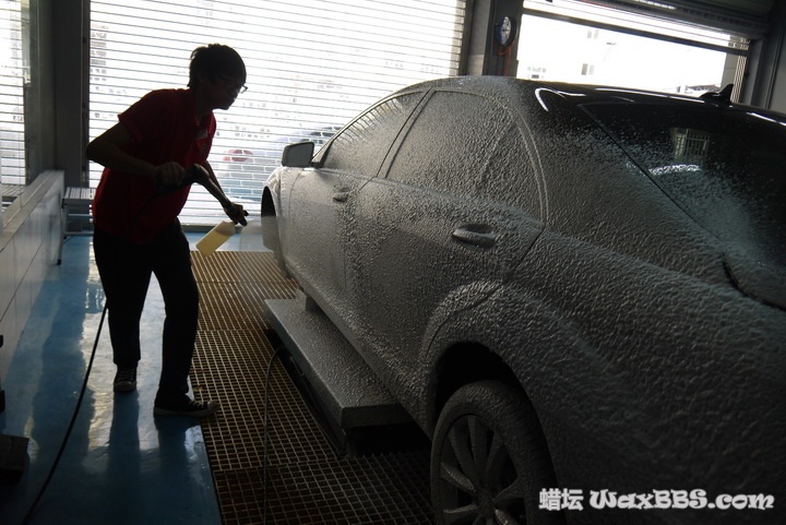

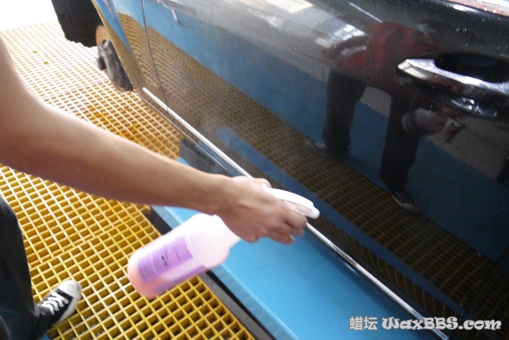

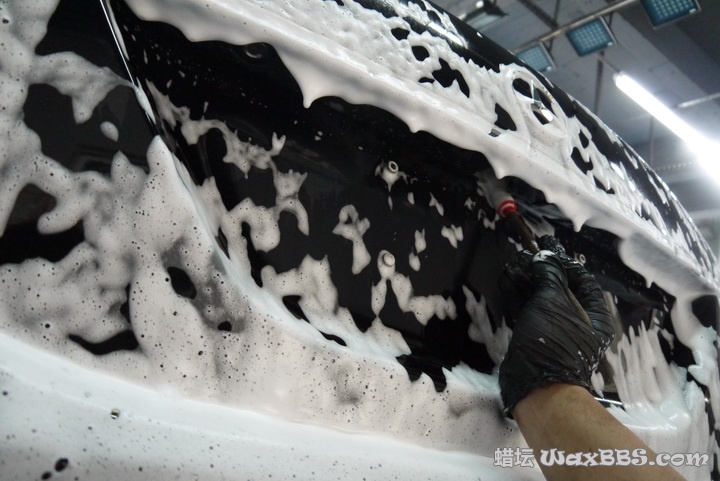

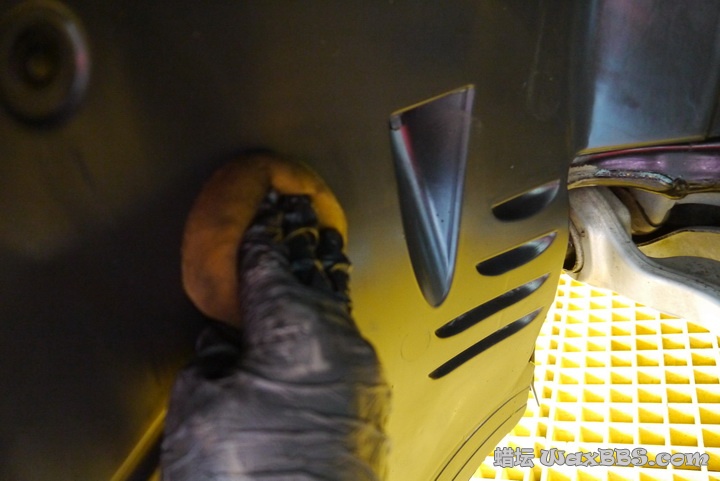

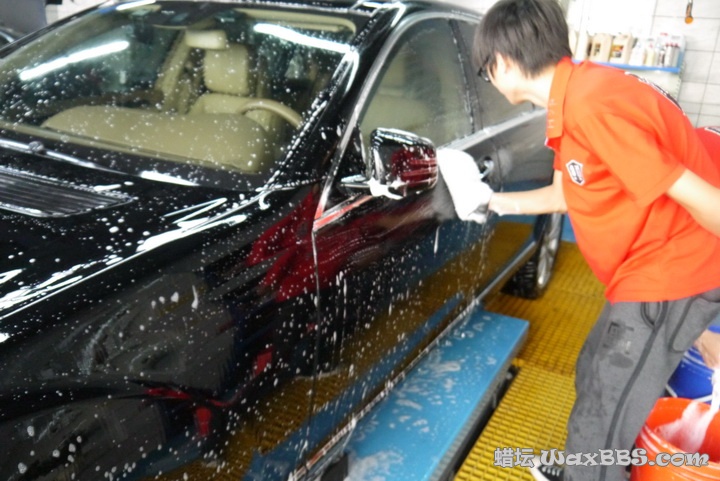

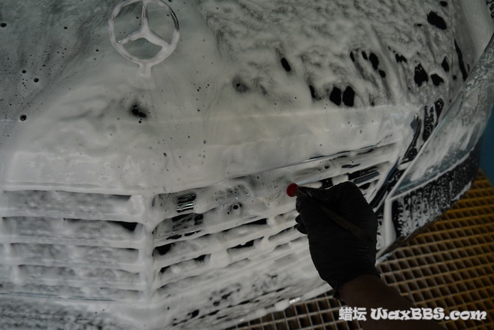

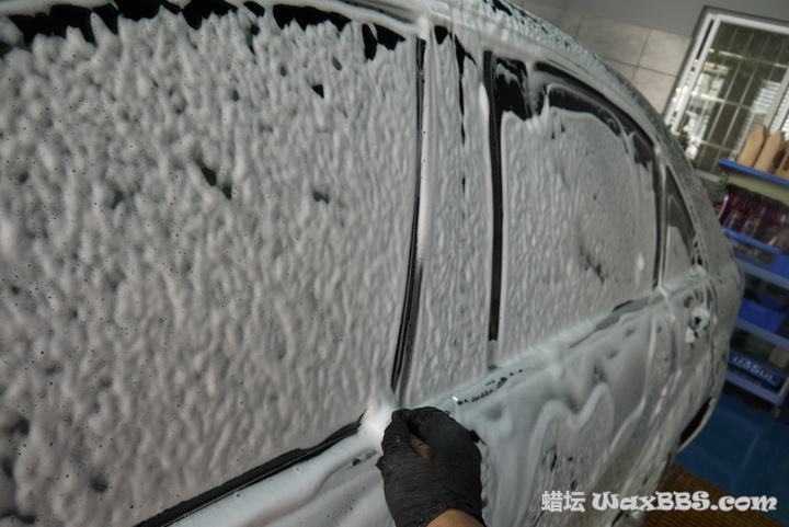

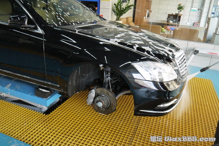

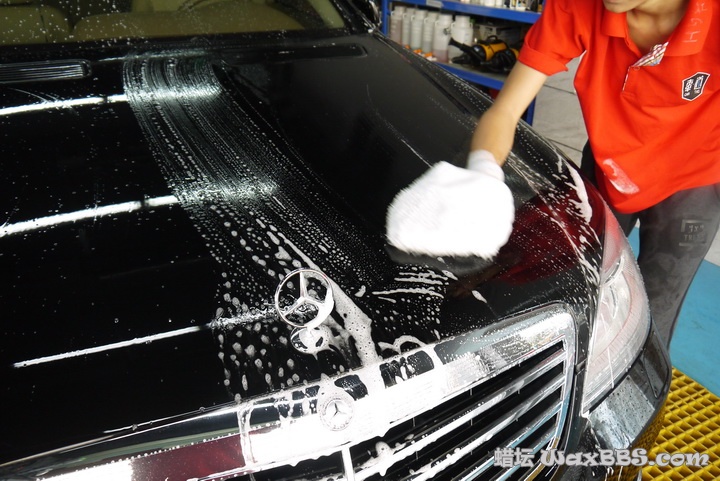

预洗前的外饰塑料件先喷D108,溶解下老垢。

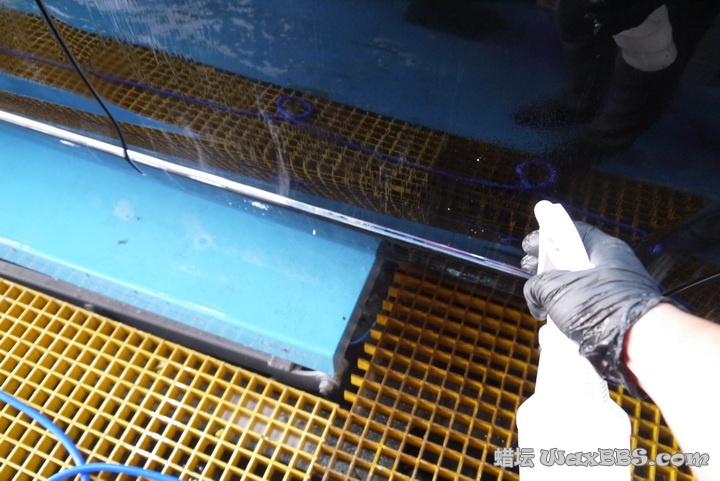

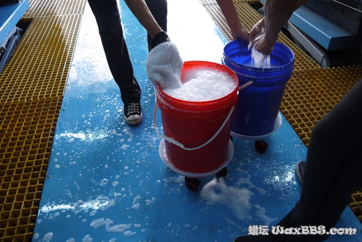

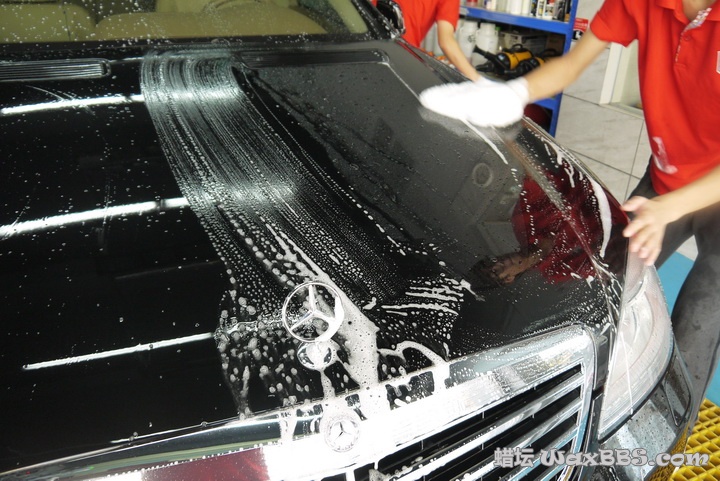

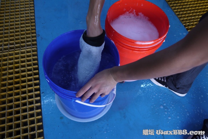

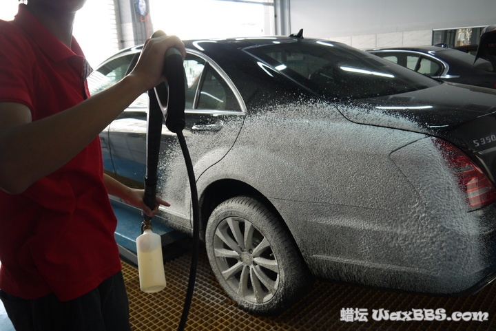

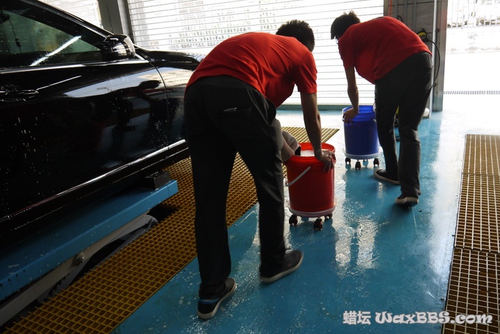

预洗完毕后,调教水温。双桶水更替洗车法。
低速水流过水?为什么不用高压枪?低速水流速度缓慢,水流量足以把缝隙里的污物带走,而高压水枪是高压力低水流,缝隙里的水流量通常都是不足以带走污物的。
柏油粒乳化。
该车的柏油粒很少
铁粉……黑色车,而且只有少量铁粉,拍不出效果,这里跳过。。。

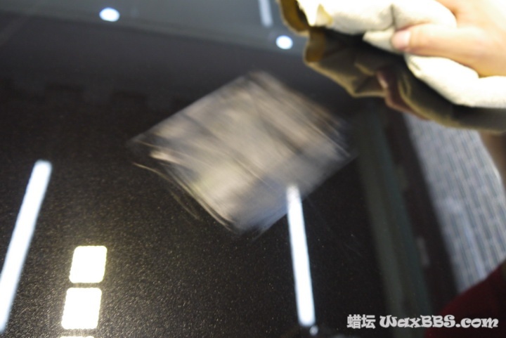

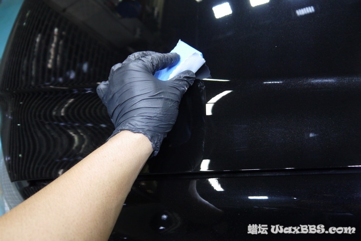

M34做润滑,搓胶!(之前上电台做嘉宾,主持人说我们这个步骤叫搓胶,我又学到新名词了{:67:}

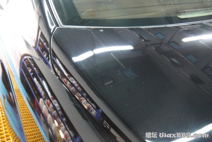

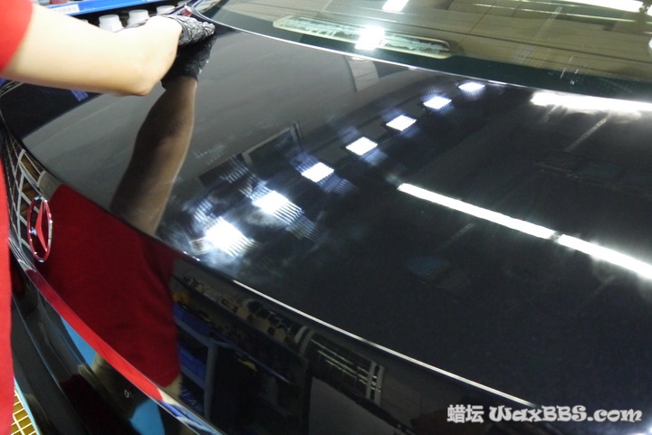

收干水分后,漆面状况检视

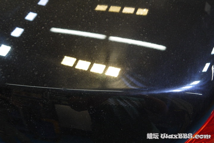

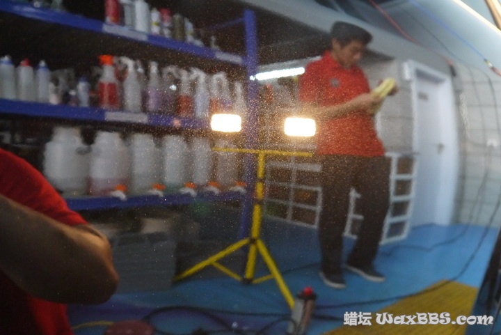

这个图片中的左边灯光中心部分,不得不说一下,这是之前羊毛盘高转速产生高温所伤,处于烧穿的临界点。危险万分啊

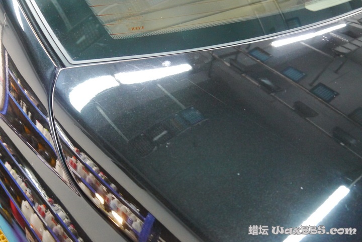

非常糟糕的漆面状况。

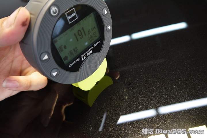

漆厚测量。
对应的点做基佬,不!打错,是做记录!

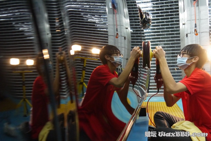

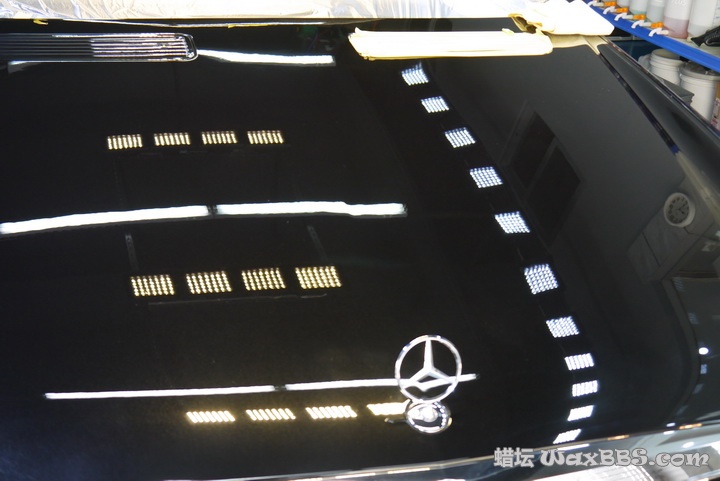

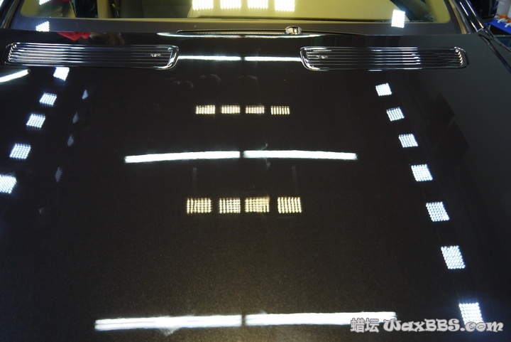

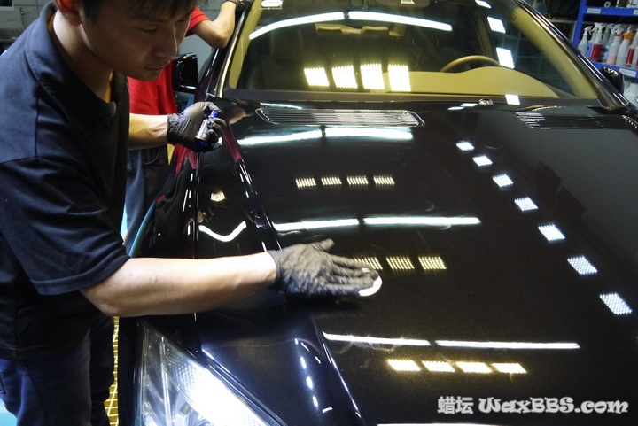

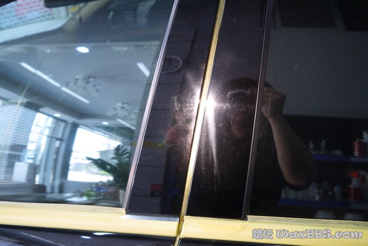

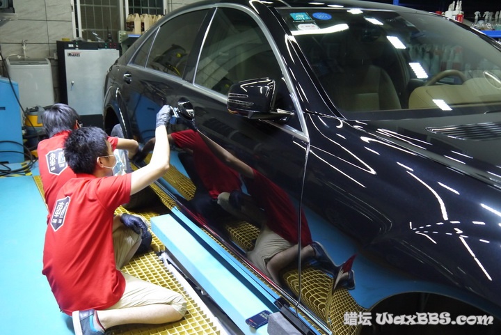

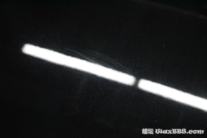

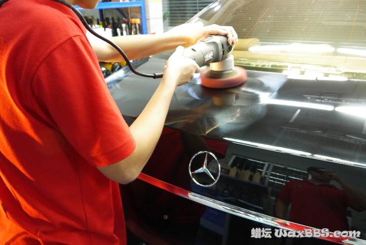

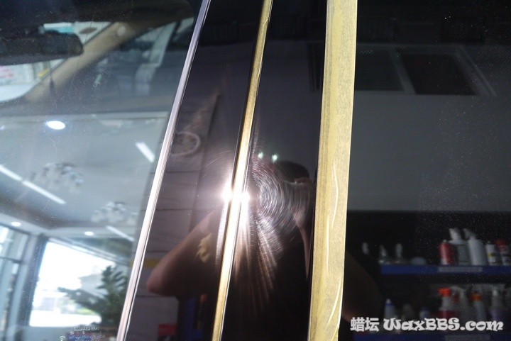

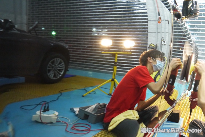

经过重研磨后,大量的眩光纹产生了。但是比之前别人做的来得细腻。

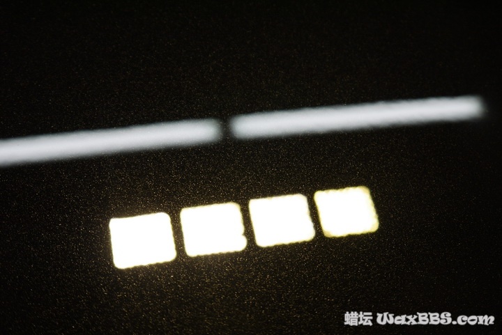

然后经过中度切削后,还有少量眩光纹,接着需要后接DA机进行收尾工作。

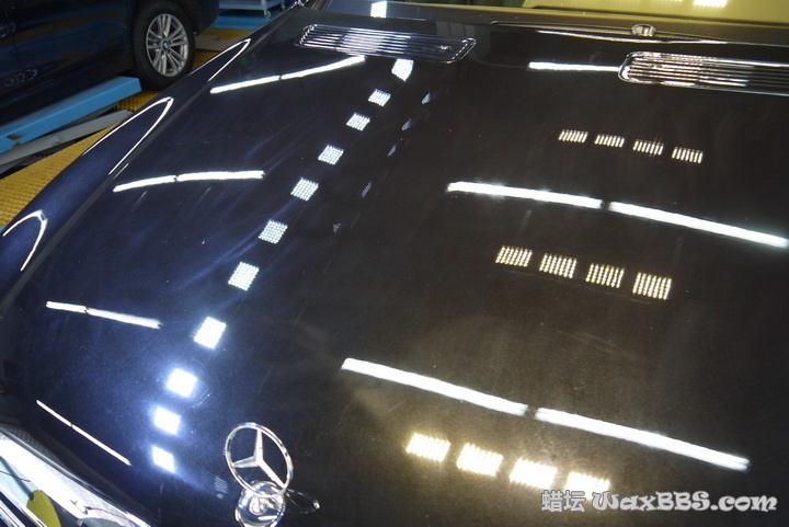

DA收尾出镜面。

这个轮圈是受到外力开裂了,一星期就漏气漏光了,经过我们的修复,已经可以达到正常使用的水平。不过这里是美容论坛,其它的就不提及了。
这台动平衡可以做到1g的精度。

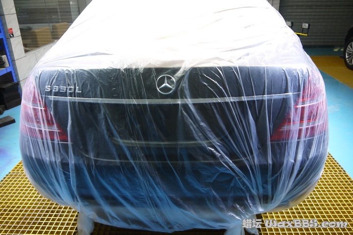

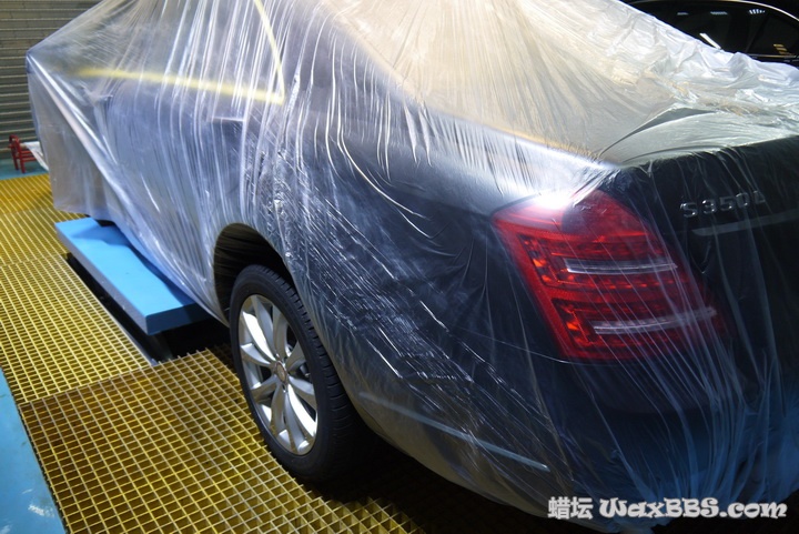

当天抛不完,包起来,第二天继续

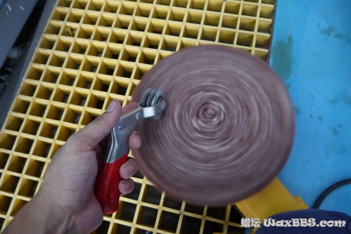

用完当天清洁好研磨盘

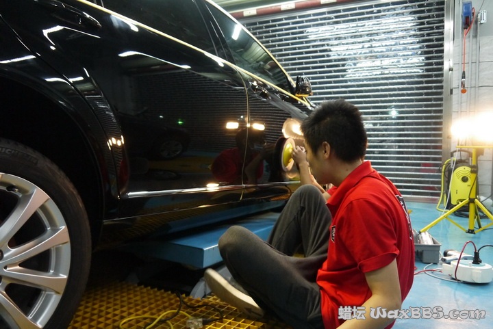

抛光3部曲。
细,但深!!

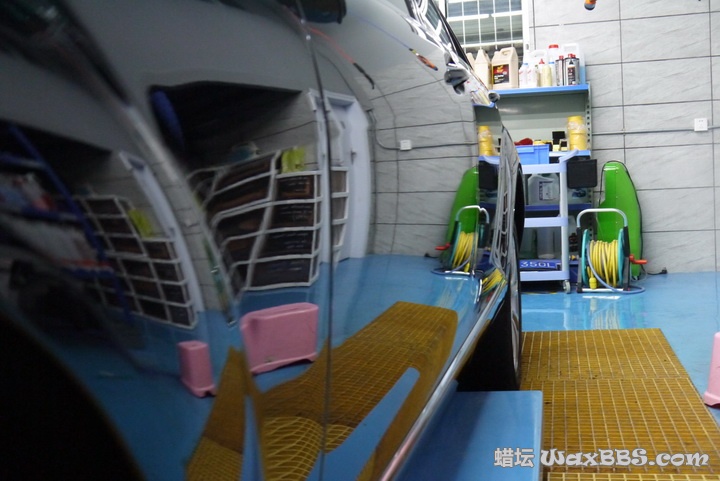

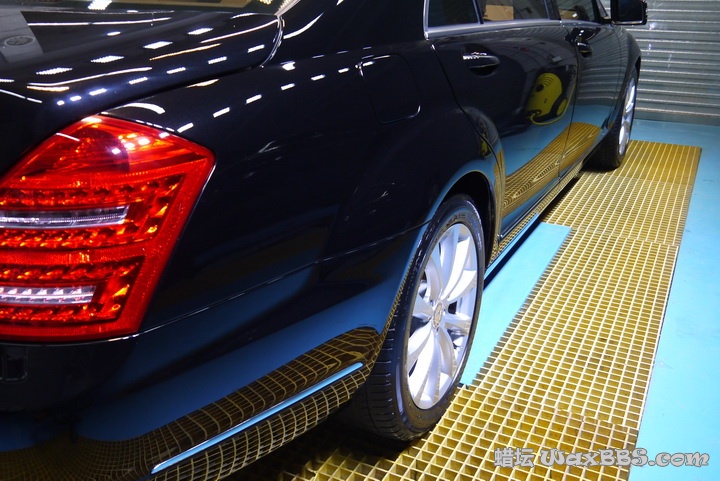

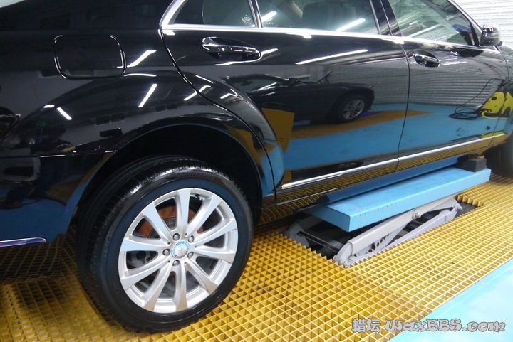

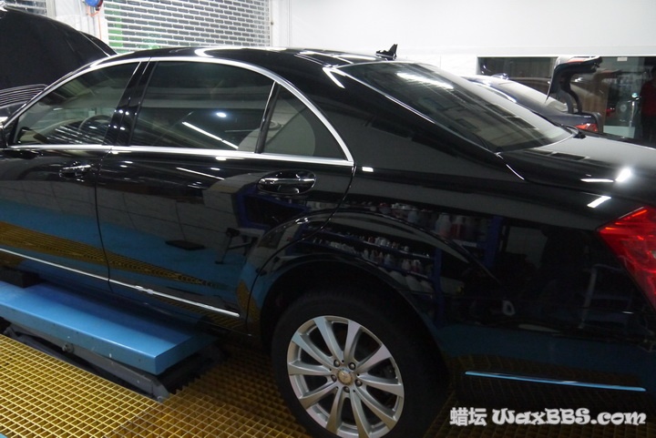

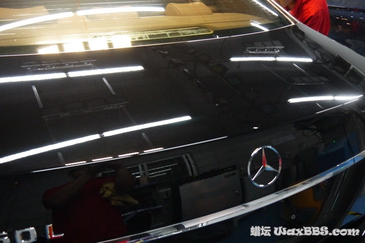

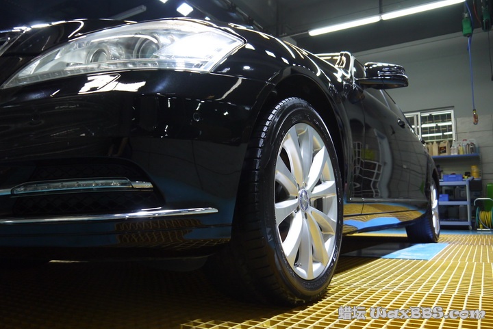

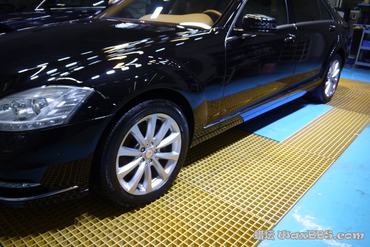

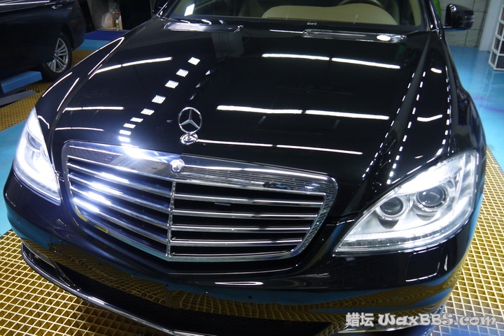

最后的样子……

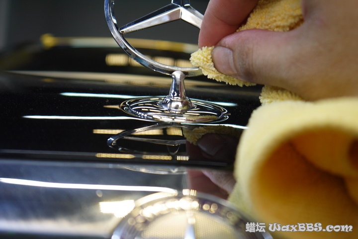

detailing……

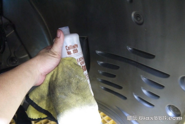

后来发现,这个材质用perl的质感不够好,重新collinite855砍掉。

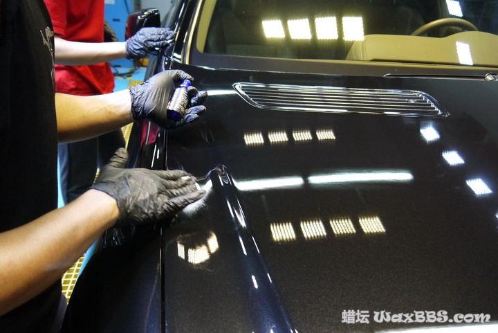

eraser过后。。。LSP------C-QUARRTZ.

皮革滴水测试是什么来的?请讲解下! 还有什么叫W221级漆面校正?{:56:}太多学问了 明神!
我看到你有一台凯驰洗车机,莫非是传说中的商业耐用型号。。。?
421
karupoon 发表于 2013-9-19 11:58
皮革滴水测试是什么来的?请讲解下! 还有什么叫W221级漆面校正?太多学问了 明神!
我看到你有一 ...
滴水测试是指鉴定皮革类型。水滴渗透进去,然后水滴的那个点发白,但干了之后就回复原有颜色,这就是非封闭型的皮革。皮革制作时没有成膜处理。水滴渗进不去而且水滴擦走后完全没有印痕,,就是封闭型的皮革,另外,还有半封闭型的。会渗进去一点儿,但皮革不会变白。W221 S级漆面缺陷校正,W221 S级是奔驰车系。漆面校正是以往的漆面不良问题的纠正。
