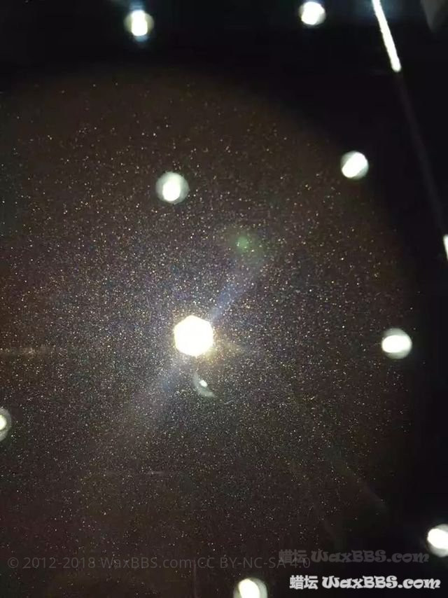

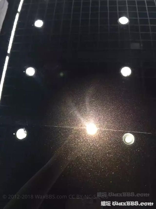

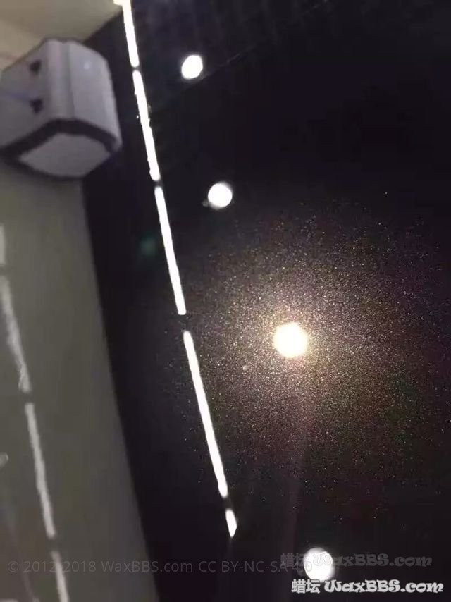

这2图是漆面校正后的,捕纹灯下也没有眩光纹,看起来没有任何瑕疵。但是漆面真的是一个如眼睛所见的是一个完美镜面吗?这是我用GA还原的样子。然后我做了一个实验。

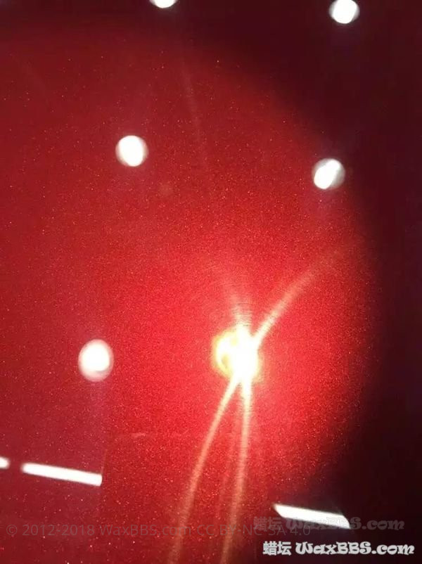

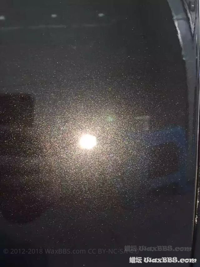

这是我用相同的研磨剂,同样的盘,同样的漆面,用DA还原的样子 大家发现出了区别没有,纹路的确没有了,但是还存在眩光。只是改变了机器的轨迹,同样的人,同样手法,确产生了不同的效果。这又是为什么呢?

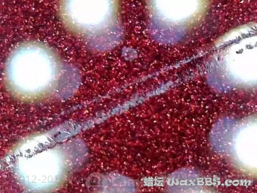

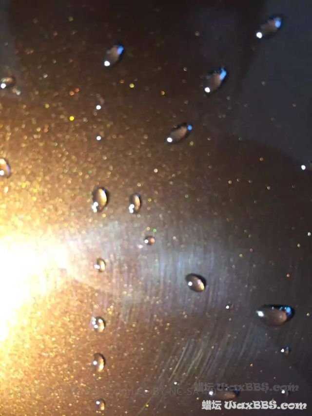

通过我店里的电子显微镜,发现了划痕其实是这样的,由于倍数和成像问题,大家只能大概看一看,不规则的划痕有很多锯齿边缘,清漆层是透明的,光照上去折射,反射,色散后 反射到人眼,就可以明显的看到与周围不同的影像。

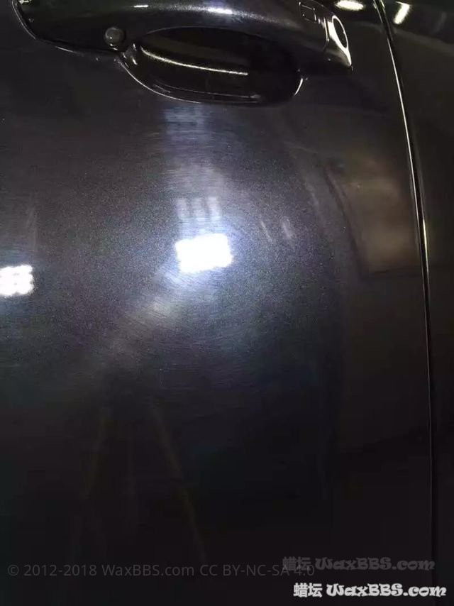

然后这是抛光留下的眩光纹的痕迹,大家仔细观察眩光纹的颜色,对,是彩色的。这是规则的研磨剂产生的沟壑,不同于划痕不规则的锯齿状,这种眩光纹是连续的,规则的。然后就产生了色散,复色光照上去就产生了彩色,最后反射到了人眼,这是羊毛盘抛过的痕迹,由于这些规则的划痕粗大,所以就很明显,可以看到明显的划痕,当使用还原盘和细腻的还原研磨剂后,这种规则划痕细小,肉眼就不容易看见了。但是机器轨迹不改变,研磨颗粒在漆面上运行的轨迹没有改变,直心抛光机的轨迹很规则,这种规则的轨迹加上规则的细小划痕及其密集后,做出了同样的反射,所以就造成了眩光纹。所以我的结论是直心抛光机不管如何使用,都没有办法做到满意的镜面效果。甚至还会产生明显的眩光纹,所以RO机还原,一步镜面什么的值得商榷!!
