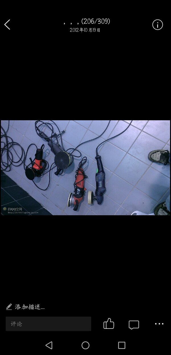

我玩偏心机的时候还真没有DAGA等等明确分法。我们工艺中取消DA去炫光经历了多少事,你知道?
麻烦看看时间12年10月我们GA DA 重心前置 重心中置机器配置
我公司里当时还有双头龙和小蜜蜂大脚,又要说我显摆了?
当年都能组合出来你现在工具配置的人有必要在这跟你显摆?有装这个逼的必要?
