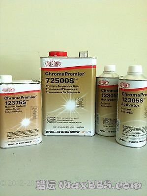

通常我们说漆会时不时提到一个术语“2K”,什么是2k呢?2k的意思就是two parts,因为solvent based的漆不能直接调色就喷(就像浓缩橙汁一样,我们得兑水才能下肚),我们必须要拿reducer(稀释剂)去调和它到一定的浓稠度之后才能进行喷涂。因此当我们说2K漆以及2K清漆的时候,我们说的就是solvent based漆。

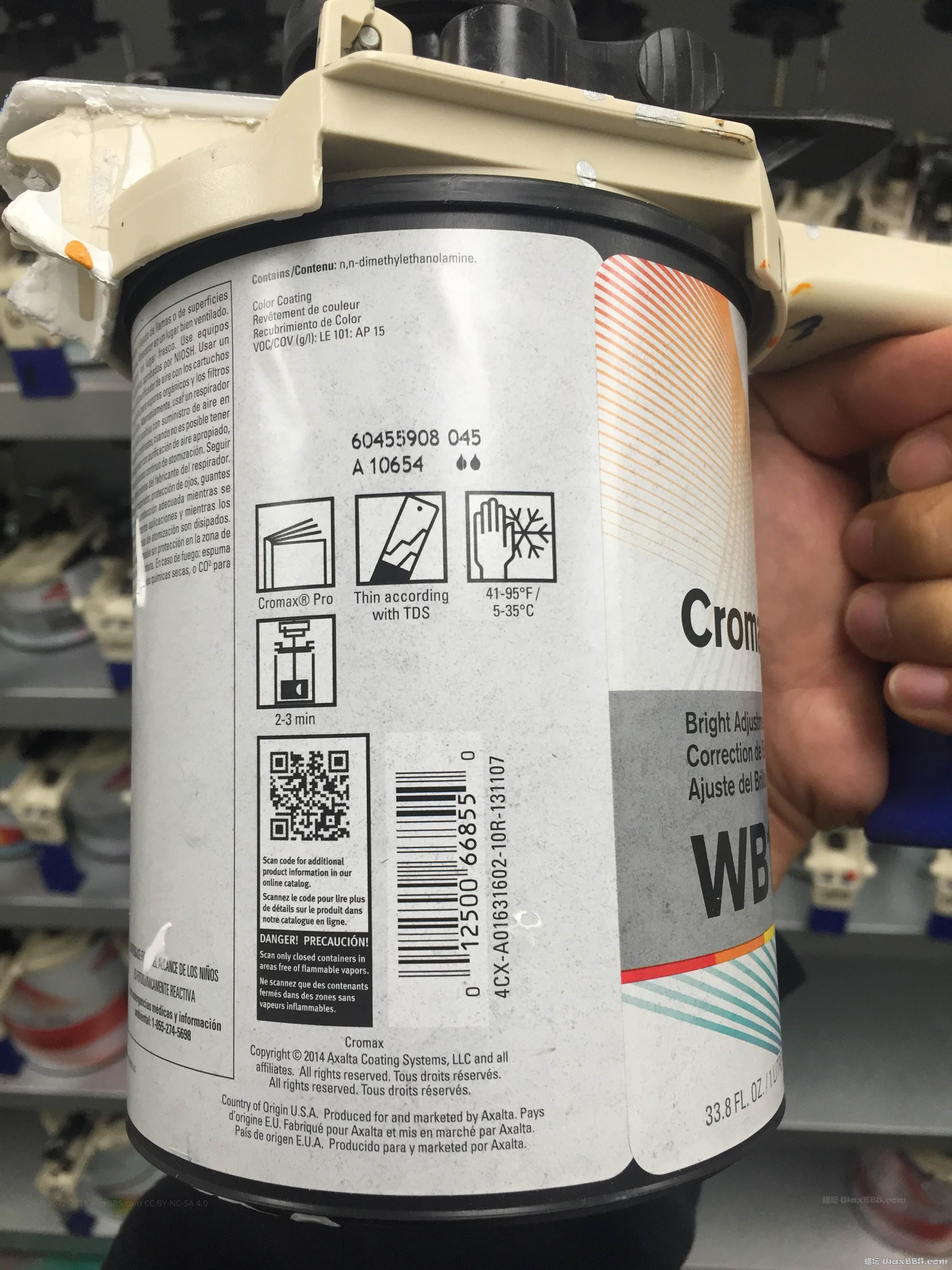

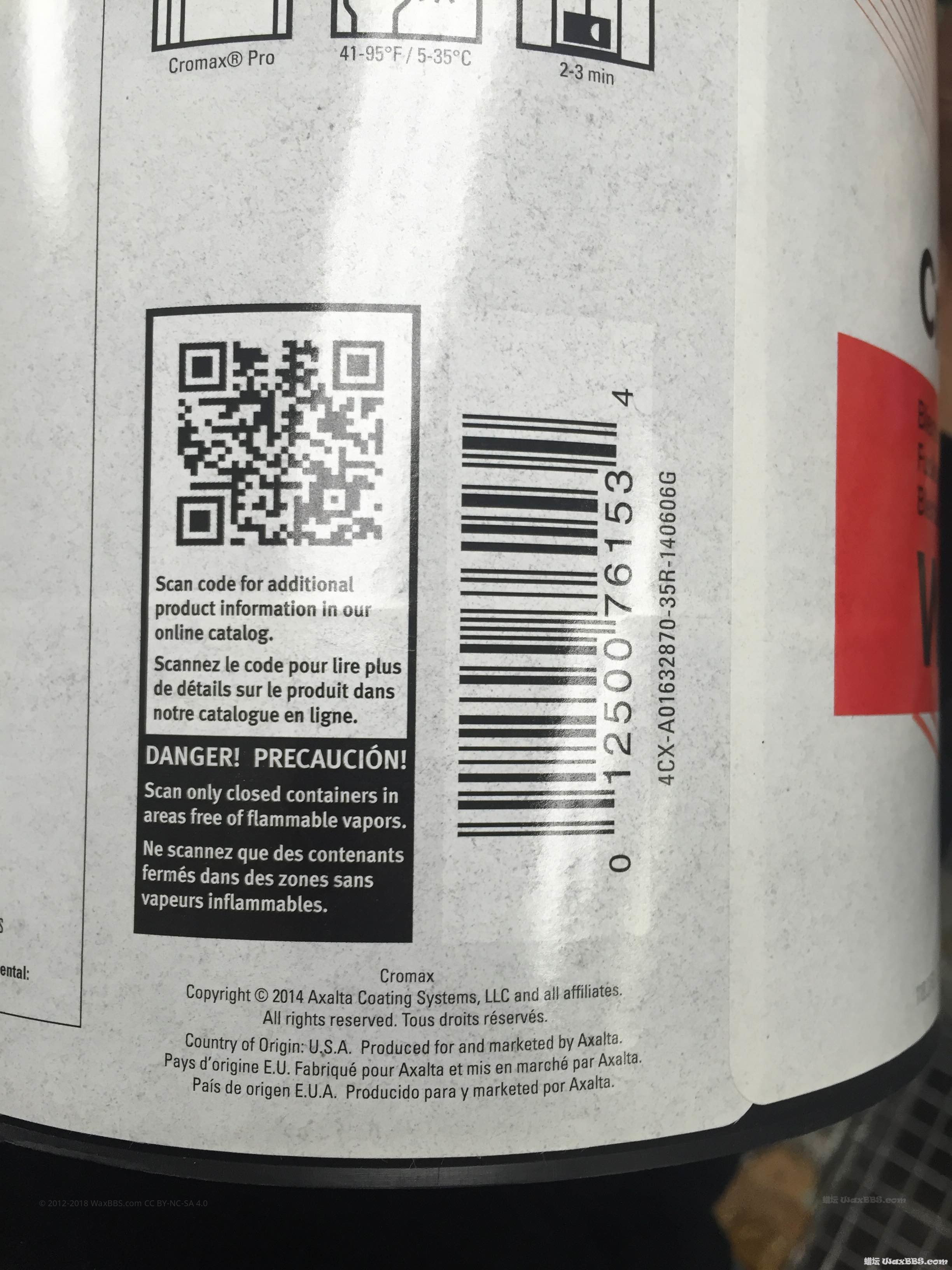

很激动,我们在国内竟然能用上与楼主在美国加州一样的油漆:p;想问下楼主,我们店里的Cromax Pro都是标注德国制造的,你们那边是哪里生产的呢?
indoo
2014-09-16
32
美国
应该是本地产的吧?我明天去翻翻罐子。
Axalta正经算是美国公司。

They look like produced in the USA.
