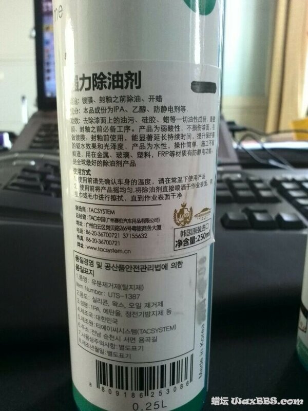

看到有个帖子说TAC脱脂剂半价,图便宜买了两瓶,看看成分好像挺简单?
浏览附件26861
写着 IPA(异丙醇 ) 乙醇 防静电剂等
不知道等是什么,感觉这几种成分都很简单的样子,就是不知道什么比例……
ld0891
2014-07-13
这种便宜的脱脂都是醇类,IPA分析纯的500ml才10几块钱,稀释一下就行了。
怕伤漆面的买那些贵的才值得。
汽车美容沈战
2014-10-07
解释的很对。。。。。
一、其实专业脱脂剂分2种:1、油性脱脂剂(油性研磨剂专用),2水性脱脂剂(针对水性研磨剂专用,不要纠结这种脱脂剂本身是不是水性)。
二、非专业脱脂剂,可以选择醇类,但是对车漆会有轻微的腐蚀,,最简单体现在用醇类的脱完脂后,漆面是有点乌的,没有在脱脂之前亮了。
