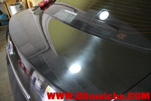

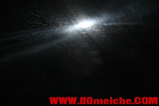

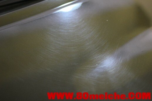

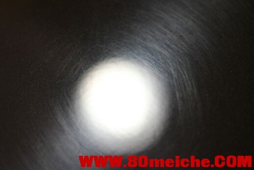

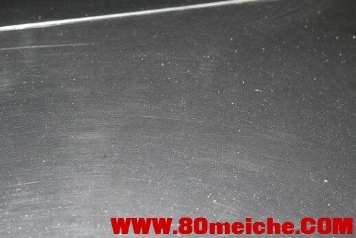

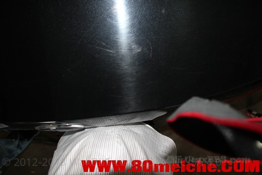

车经常停在树下, 周围灰尘挺大, 因为工地的缘故. 车漆表面因为经常不规范的洗车, 产生大量的太阳纹.
正好刚进了一批Wolfgang产品和美光的DA机和抛光棉, 顺便可以测试一下效果.

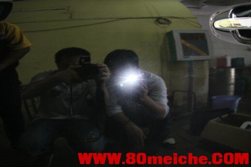

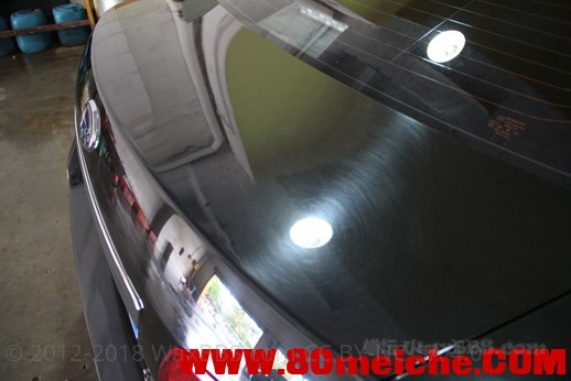

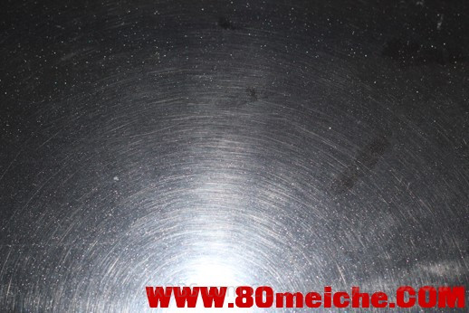

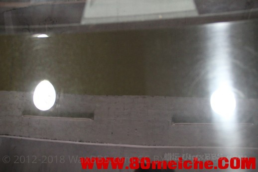

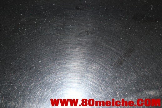

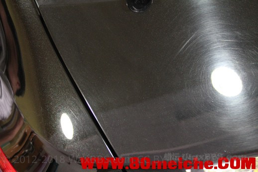

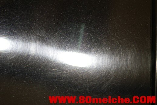

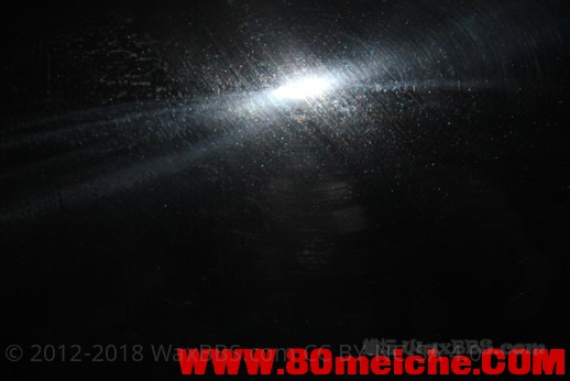

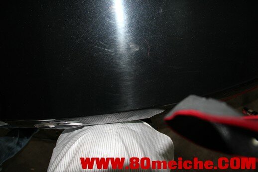

引擎室和内室倒是很干净, 所以就不做更多处理了. 以下是处理前的漆面状况检视:
IMG_3260.JPG IMG_3253.JPG IMG_3249.JPG IMG_3248.JPG IMG_3231.JPG IMG_3218.JPG IMG_3206.JPG IMG_3185.JPG IMG_3174.JPG IMG_3171.JPG IMG_3166.JPG IMG_3163.JPG

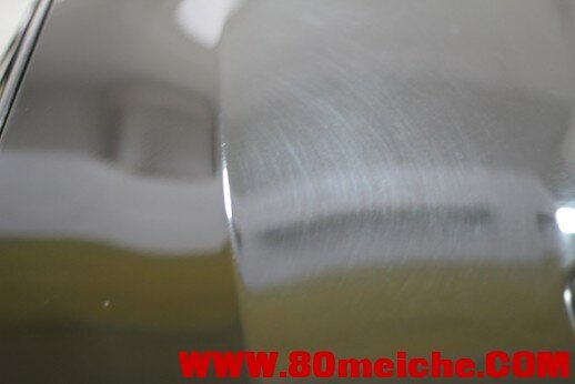

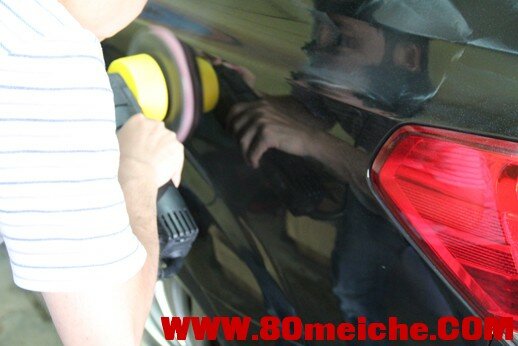

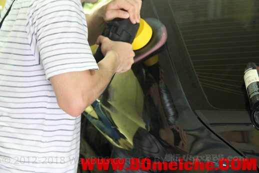

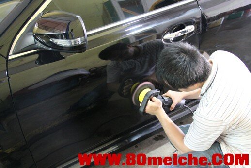

因为车开的很少, 基本上没有深划痕, 这次选用的抛光步骤是:
1. Wolfgang Total Swirl Remover + 美光 W7202 研磨盘 做第一遍抛光
2. Wolfgang Finishing Glaze + 美光 W8202 抛光盘 做第二遍抛光
3. Wolfgang Paintwork Polish Enhancer 去除旧蜡及药剂残留, 为封体做准备
4. Wolfgang DGPS 3.0 + 美光 W9202 上蜡/封体盘 全车封体

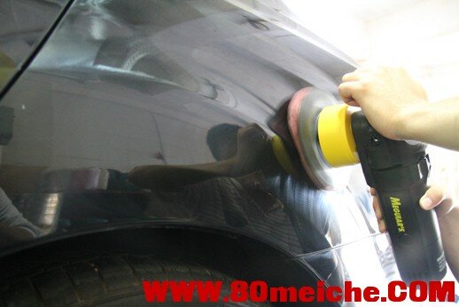

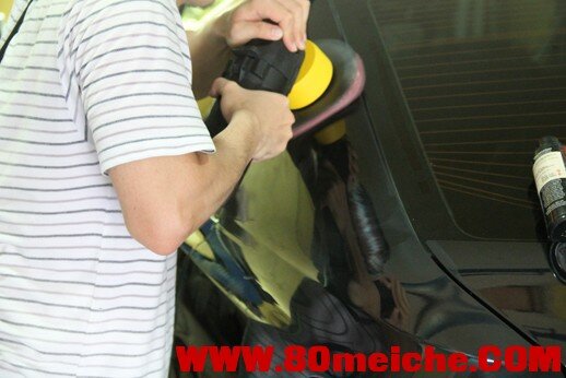

以下是施工过程~图片依然很少, 凑活看吧.

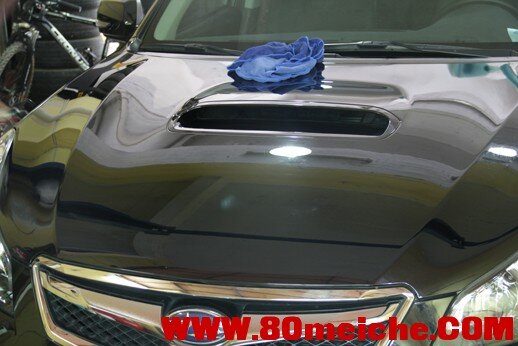

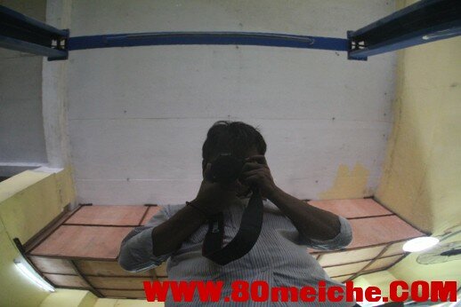

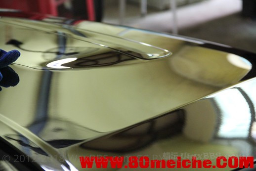

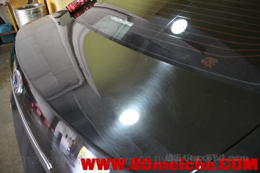

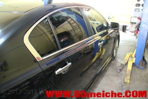

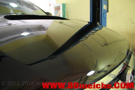

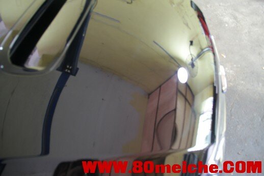

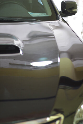

接下来就是施工后的成果了, 做DGPS封体前的照片忘了拍, 只有封体后的效果图了
IMG_3222.JPG IMG_3216.JPG IMG_3212.JPG IMG_3210.JPG IMG_3209.JPG IMG_3205.JPG IMG_3200.JPG IMG_3199.JPG IMG_3186.JPG IMG_3172.JPG
Wolfgang DGPS3.0 的封体深邃感还是很强的!

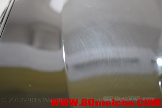

最后再试着发两张50/50对比, 其实效果很明显, 只是拍照技术是在太差了~
