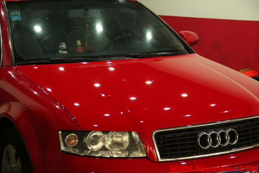

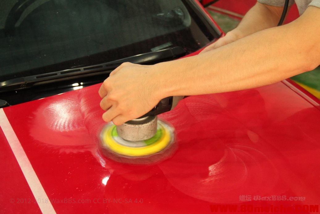

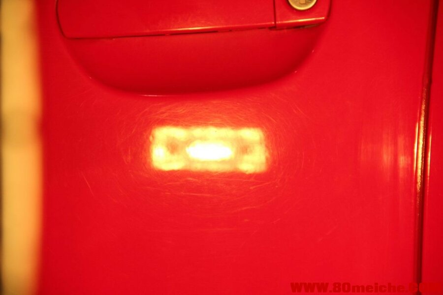

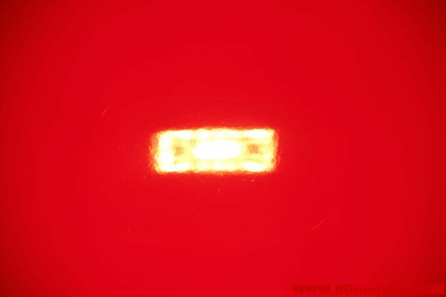

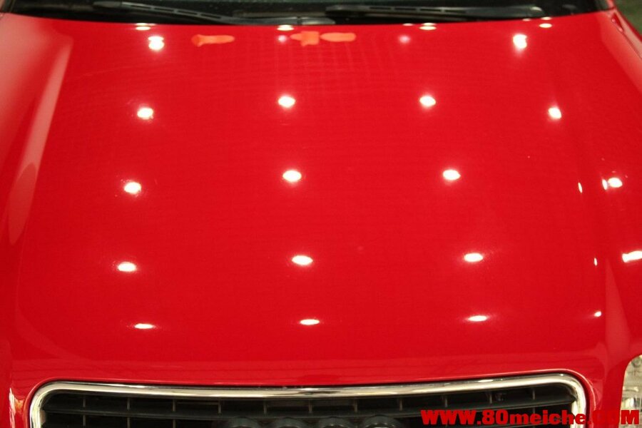

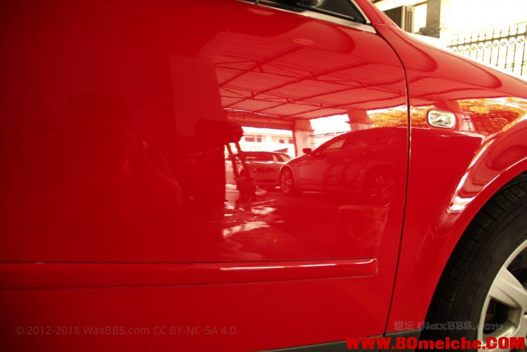

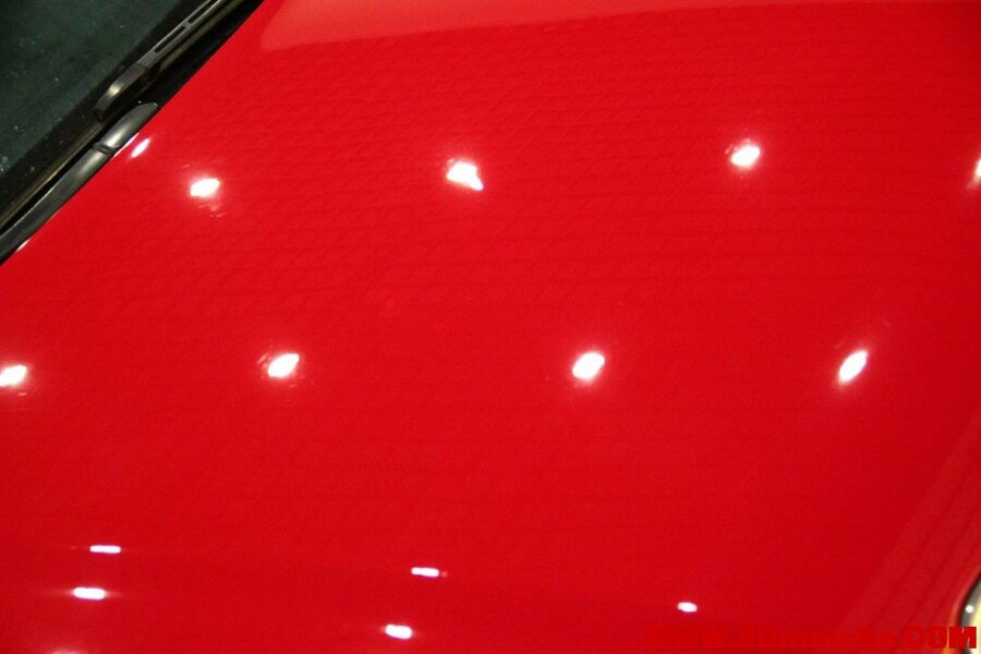

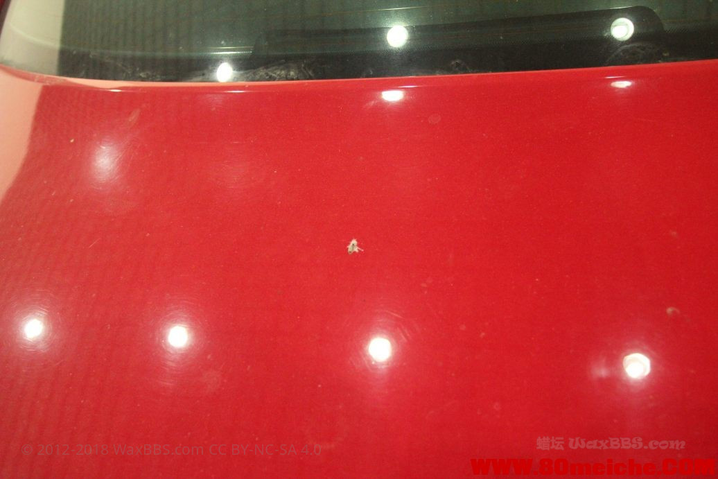

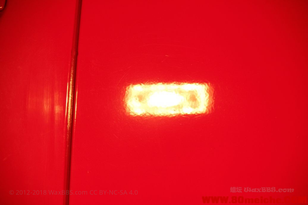

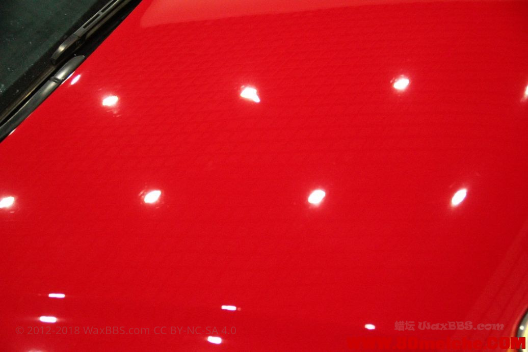

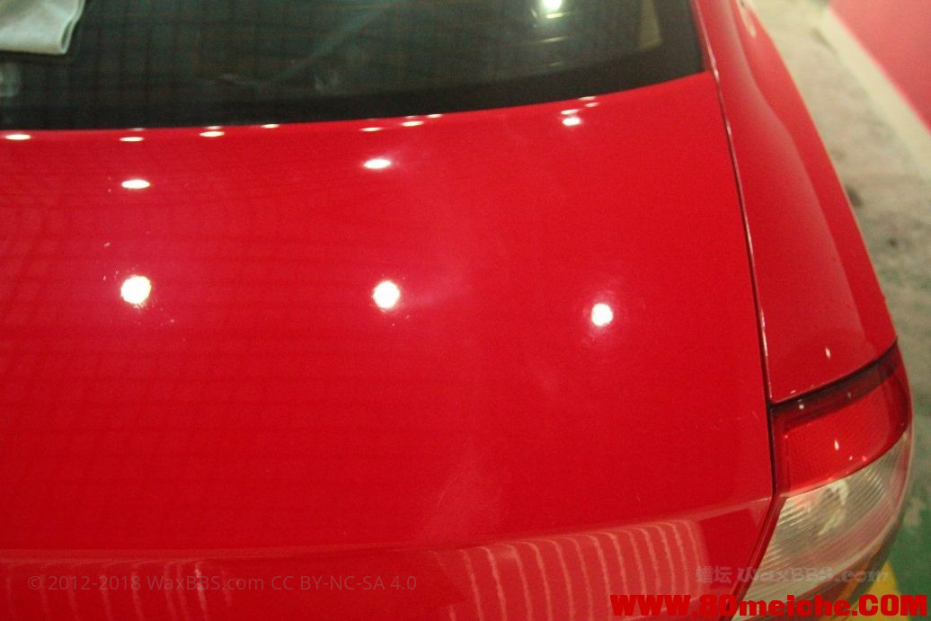

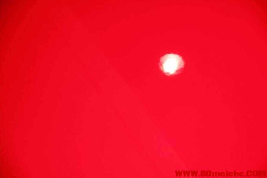

终于更新了。单纯用da抛?没有用单轴RO机去抛?如果用DA抛成这样,那也太强了。不过,我所期待的是那种清透的果冻感并没有出现,不过没有清漆层的素色漆想做果冻效果有点难……
wolfgang3.0的深邃感很强~~手上也有一支。我要等待有黑色车再上它!我要闪爆路人的眼睛{:74:}
william
2012-09-05
55
我是明仔 发表于 2012-10-18 21:34
终于更新了。单纯用da抛?没有用单轴RO机去抛?如果用DA抛成这样,那也太强了。不过,我所期待的是那种清透 ...
先是用RO机粗抛的,后用DA机去太阳纹和增艳。。。
这台车有的地方是之前烤过漆的,色差比较明显,而且烤的水平嘛{:56:},竟然还有缩孔{:79:}。。。
还有很多地方要多多学习呢,所以在这论坛希望能和大家多交流{:67:}

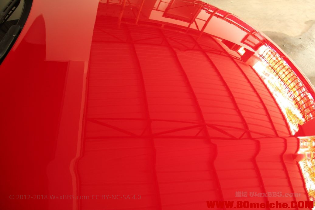

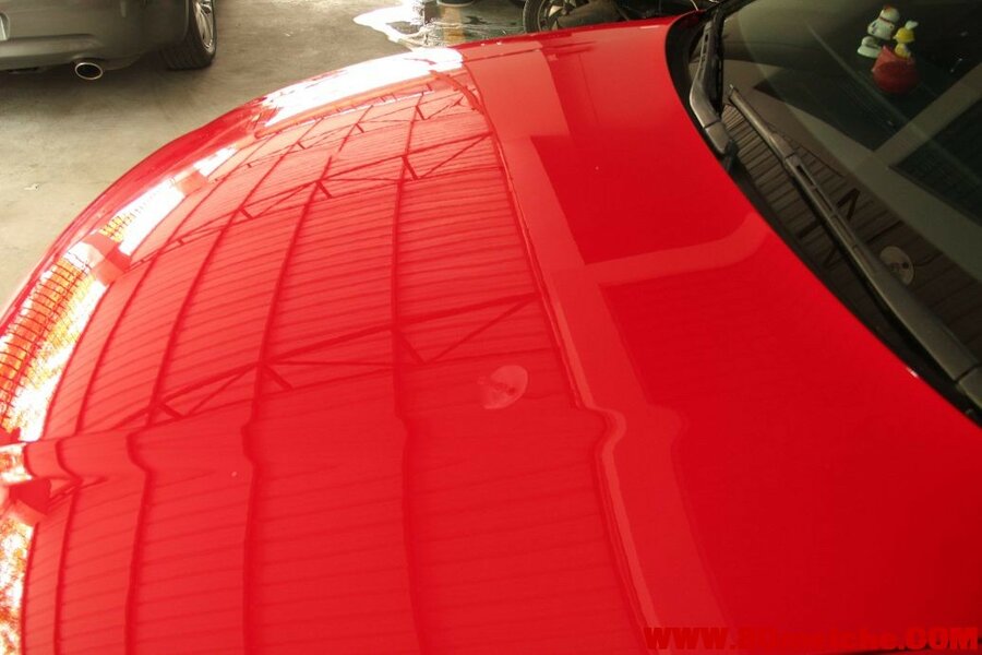

深色的车漆效果就是好,
白色的咋弄都那副死样~
楼主好作业,这个DGPS3.0要12小时固化确实挺烦人
