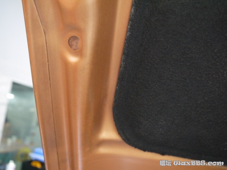

工作无分贵贱高低,这些螺栓楼主我来负责了。

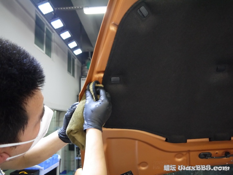

再来看几眼,机舱方面的情况,这时是等待冷却中,不要急,内饰处理完,它肯定是常温状态了。

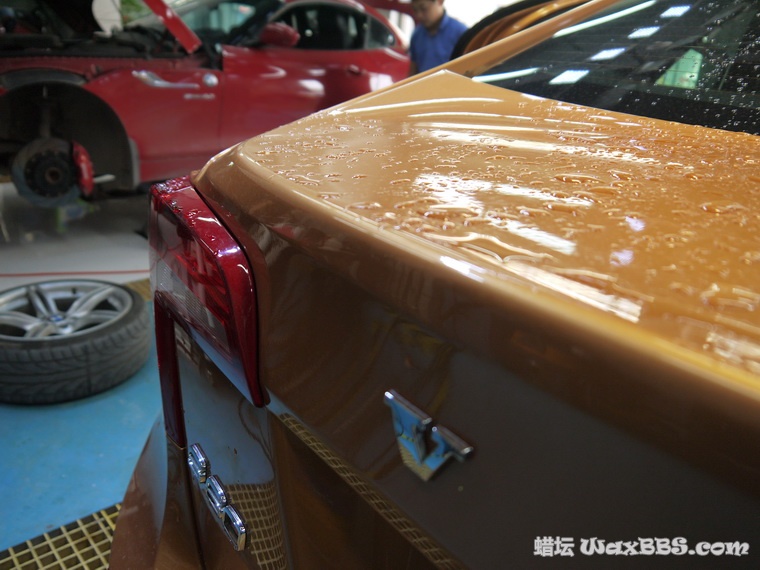

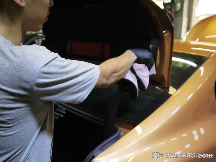

行李箱的导水槽清洁掉重垢之后,过水最好像这个小孩子那样,关上门,多用低速的水流去带走里面的残余脏污和清洁剂。
顺带用棉签清洁完这个玻璃与车顶钣金之间的缝隙。长期缺乏精细清洁。一年车况,没有哪台车是干净的。

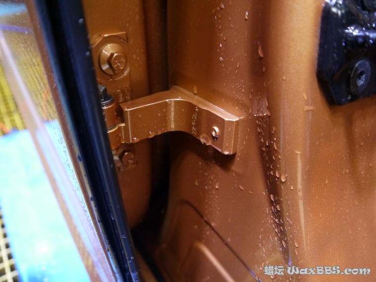

门轴,基本上都是水垢,油污,没有太大的污染。洗成这样需要的是你的耐心。
另一方面,内饰的细节还在同步进行。但为什么先洗门轴?因为内饰处理好了,再洗门轴,那么会有一种情况发生:水和清洁剂飞溅飘荡到内饰去了。。。

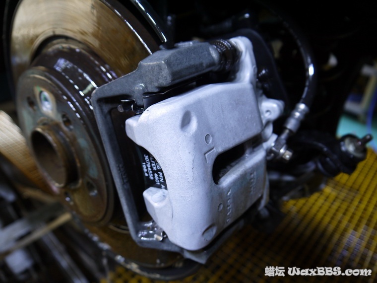

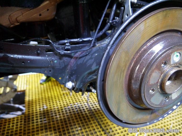

清洗发动机舱之前,我们会把这些传动轴,摆臂等等接近变速箱或发动机的部位处理干净。为什么?这里不用解释了吧?!很简单的先后循序的逻辑。

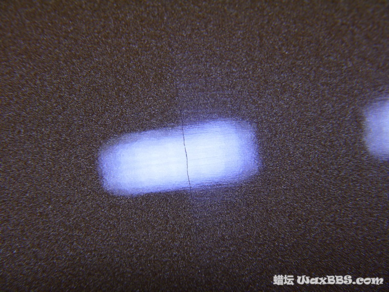

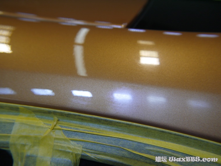

先来个试抛。因为这种油漆真的很难看出细纹。拍摄就更难了。

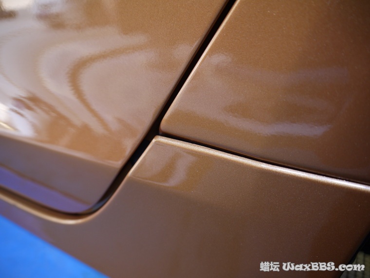

左右对比。
放大八倍,实际上它的上门布满了未抛好的砂纸痕迹
这里有条很细很不明显的划痕,大家看到了么?
放大!
但是一测量,蛋疼了。。。18μm的清漆厚度,叫我怎么杀平它?果断放弃了。

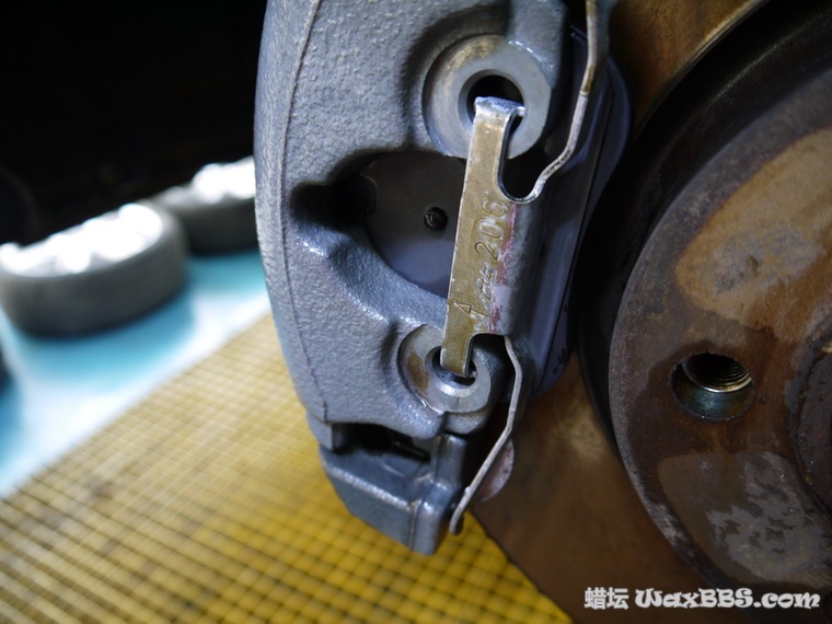

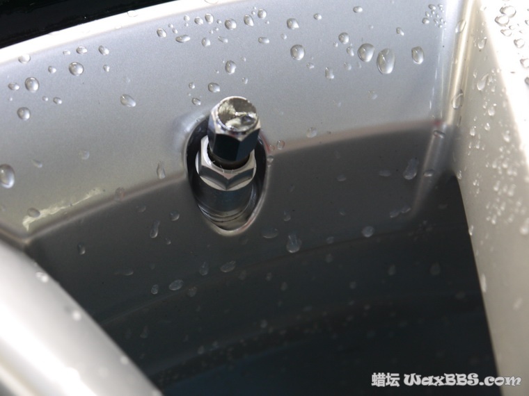

漆面抛光完毕了。开始轮到车轮。
脱脂
