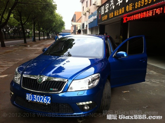

上照片:
审美蛋疼的洗车店老板的翼神
N天后,没洗车,随手拍:

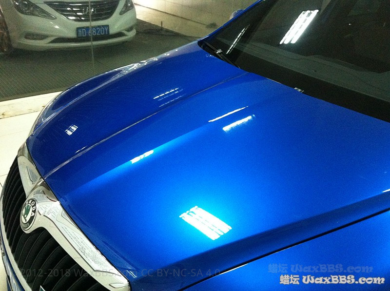

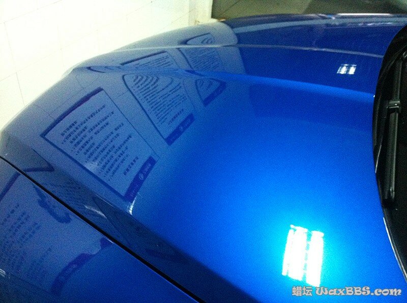

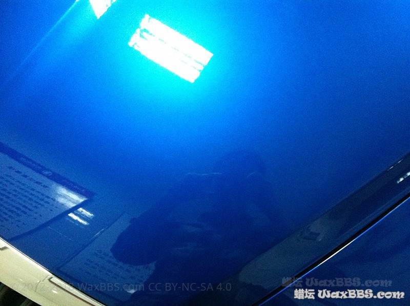

补两张照片
    91.6 KB · 浏览: 382
    103.1 KB · 浏览: 387
    88.5 KB · 浏览: 357
