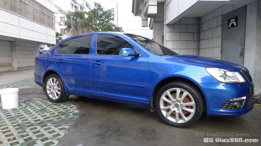

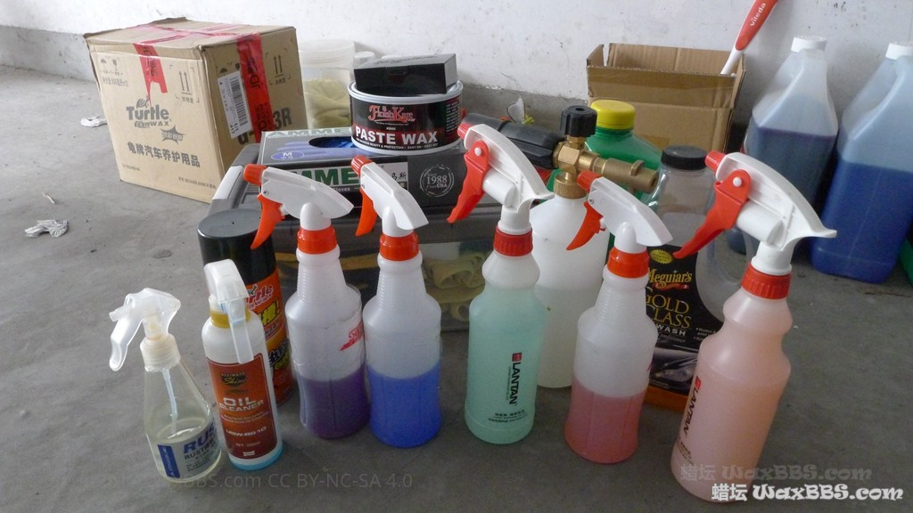

施工流程、工具以及药水:
1、轮毂冲水——》D140(1:4)喷轮毂(尽量避开轮胎橡胶)——》1分钟后轮毂刷+大号细节毛刷洗刷——》轮毂冲水——》D101(1:4)喷轮胎——》1分钟后细节毛刷洗刷——》轮胎冲水

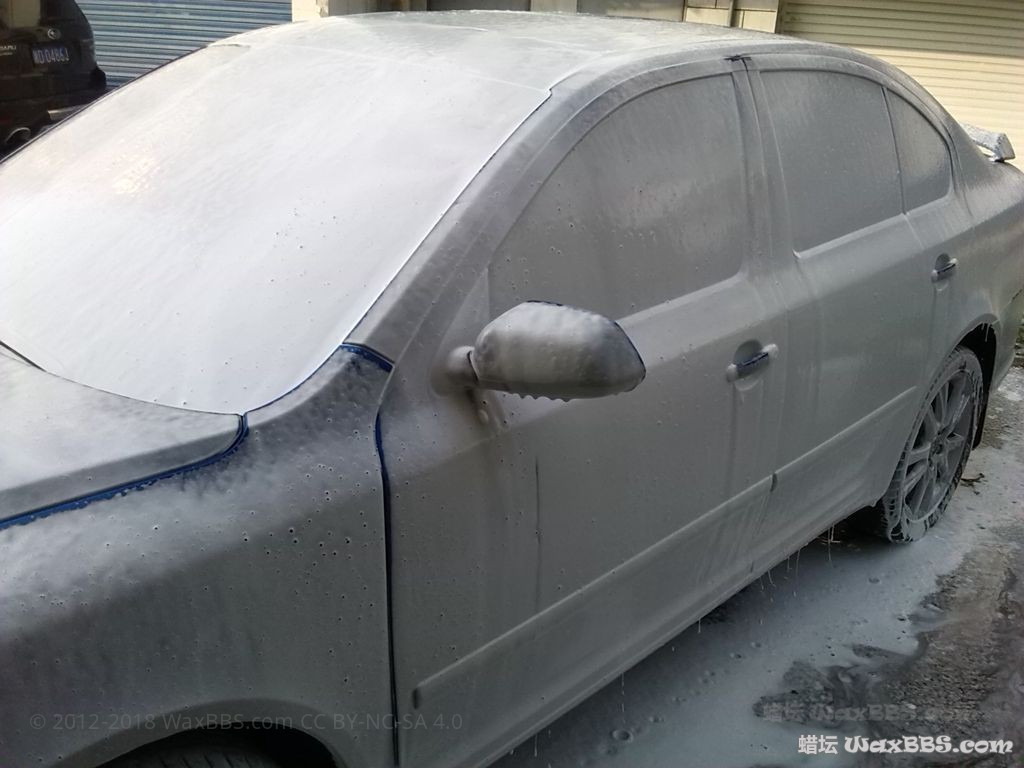

2、车头机盖以下、侧面下部、车尾下部上龟牌大力橙柏油药水——》全车冲水——》缝隙边角喷上D101(1:4),某些顽渍处喷上D108(1:4)——》1分钟后上PA(龟牌绿宝石1:4)——》细节毛刷刷洗缝隙边角——》全车冲水——》车头机盖以下、侧面下部、车尾下部上龟牌大力橙柏油药水——》1分钟后全车冲水——》全车KYH铁粉药水(1:2)——》1分钟后全车冲水——》美光GC配合美光手套进行两桶水洗车(隔沙网在路上还没到)——》全车冲水(洗一半冲一半)——》全车粘土配合D155(1:1)——》全车冲水(洗一半冲一半)——》PA(龟牌樱桃爽1:4+D101喷三下)——》冲水——》美耀40X40毛巾擦干——》TAC脱脂剂一喷一擦——》Finish kare 2685(火龙果)——》D160原液上轮胎
发现:

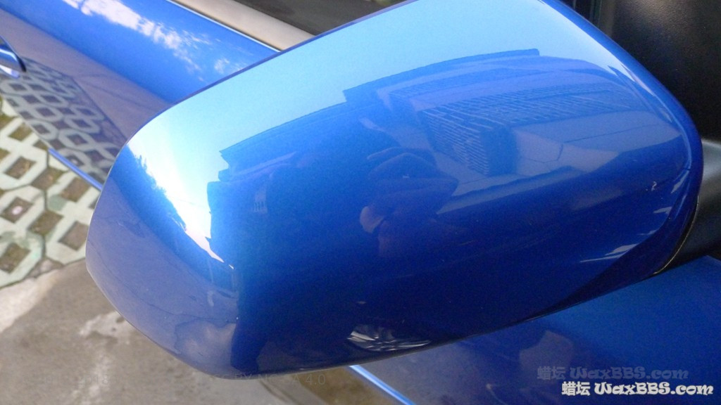

1、这次恰逢强大的标榜柏油药水断货,遂前往欧尚很不情愿地购买了一瓶龟牌新出的大力橙柏油药水(居然花了30块……)临时应急。但是,出乎意料的是这款大力橙柏油药水比龟牌原先那款白色黑盖的柏油药水好不少,特别是带水施工的时候,效果不比标榜的差。

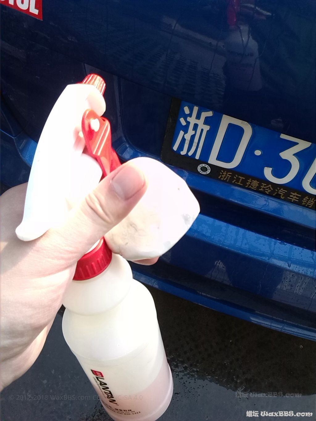

2、樱桃爽******价只要16块就可以买到1.8L,价格便宜。1:4稀释并混合少量APC做PA预洗,效果不错。

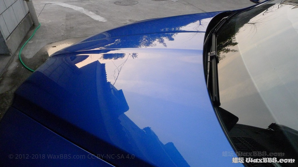

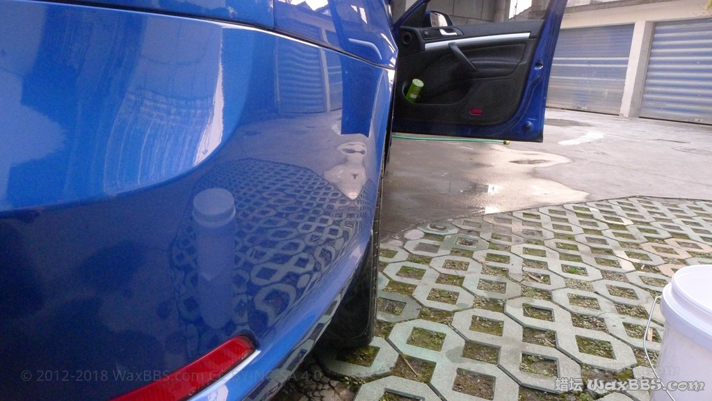

以下是作业图片(这次赶时间,图不多):

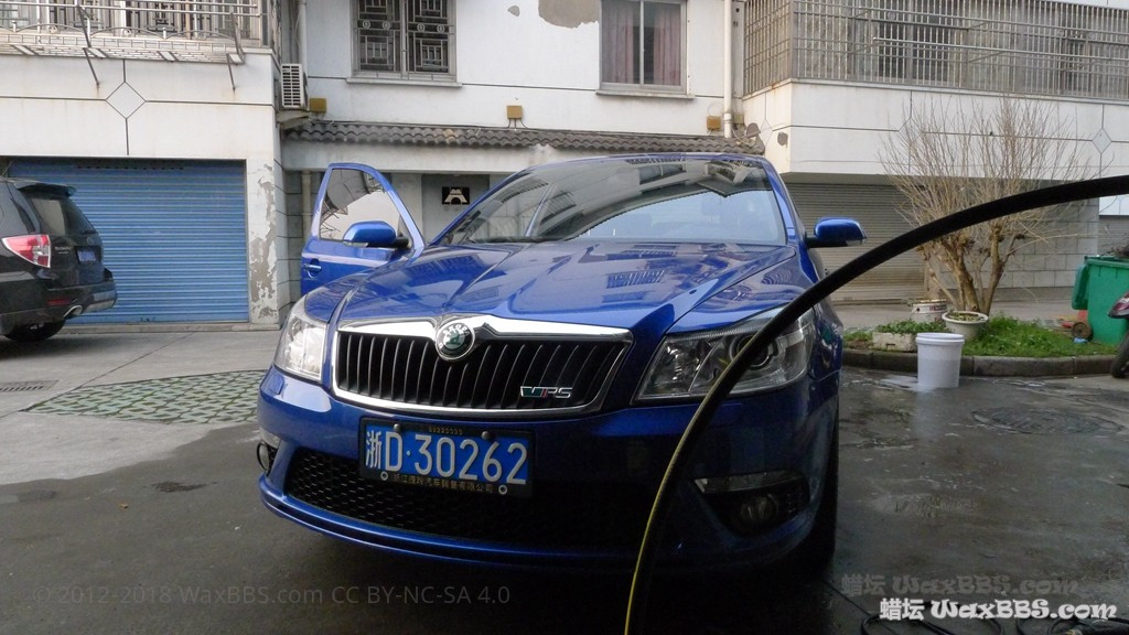

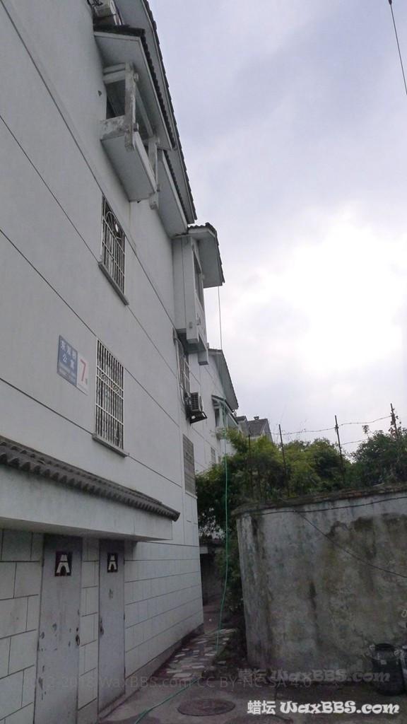

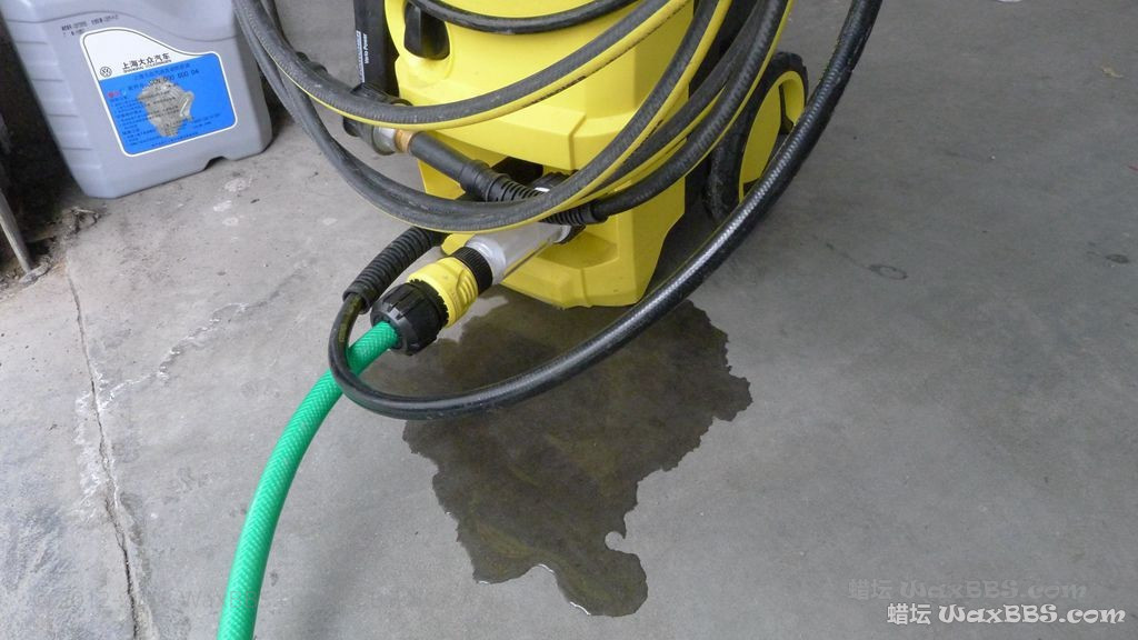

总长度30米的水管从三楼露台直接接到了一楼车库,说实话,不容易

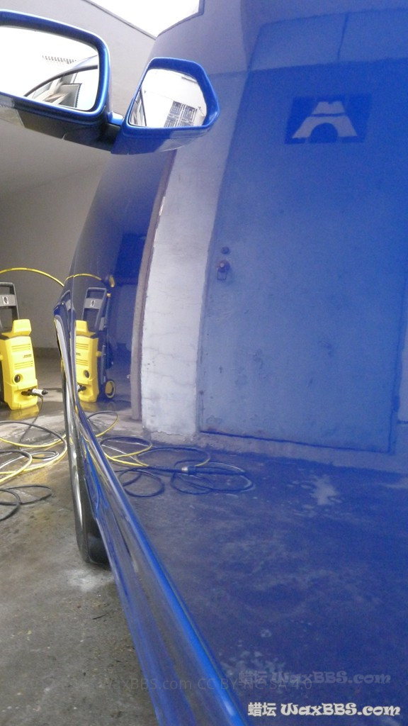

过滤器那边绑了生料带,还是有点漏水

龟牌柏油去除剂碰到车身塑料件不会发白吗?我有一次往反光镜壳上喷了一点,流到下面塑料件上就发白了,好在只是流上去一点点
