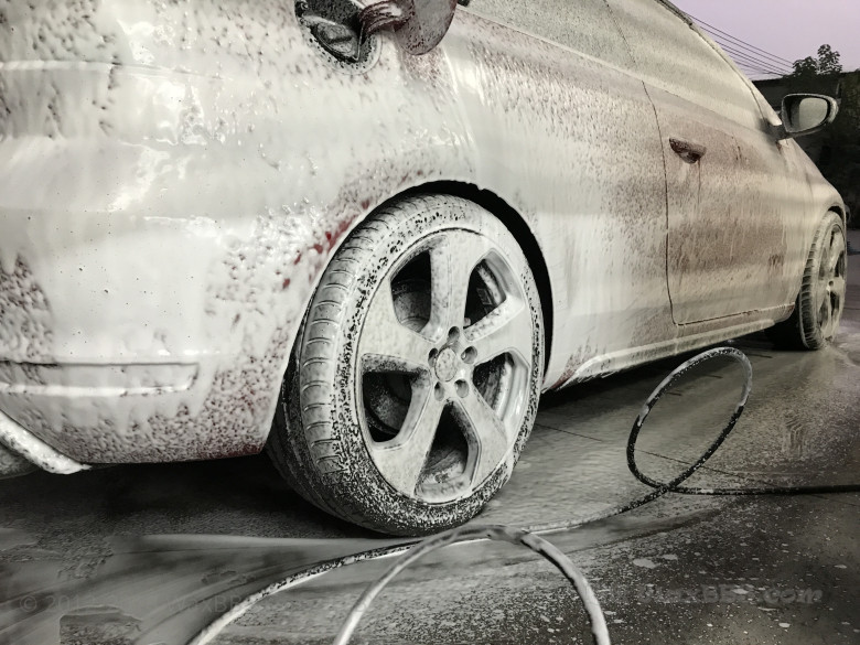

我的微信朋友圈里天天都会看到一些拿着泡沫壶喷泡沫的小视频。那么,大家壶里装的是啥呢?!相信,大部分人喷的都是洗车液!
预洗?!
预洗的字面上解释:预先清洗。
这里说明一下它的流程和作用:在车身还是干巴巴、沾满泥沙的状态下,直接喷涂一层清洁剂,浸泡一到两分钟,然后利用扇形的高压水枪把清洁剂和泥沙冲一起洗掉,而这个清洁剂拥有强力的乳化剂、渗透剂等活性功能,才能作为有效的预洗剂。在我们测试下,多款的洗车液都不能起到预洗的作用,因为洗车液我们内行人都知道,实际上它就是充当润滑的角色,说到润滑,我只会红着脸地佩服杜蕾斯。;)但可惜啊!粘滑与润滑是两回事,它终归不能用于车漆上。

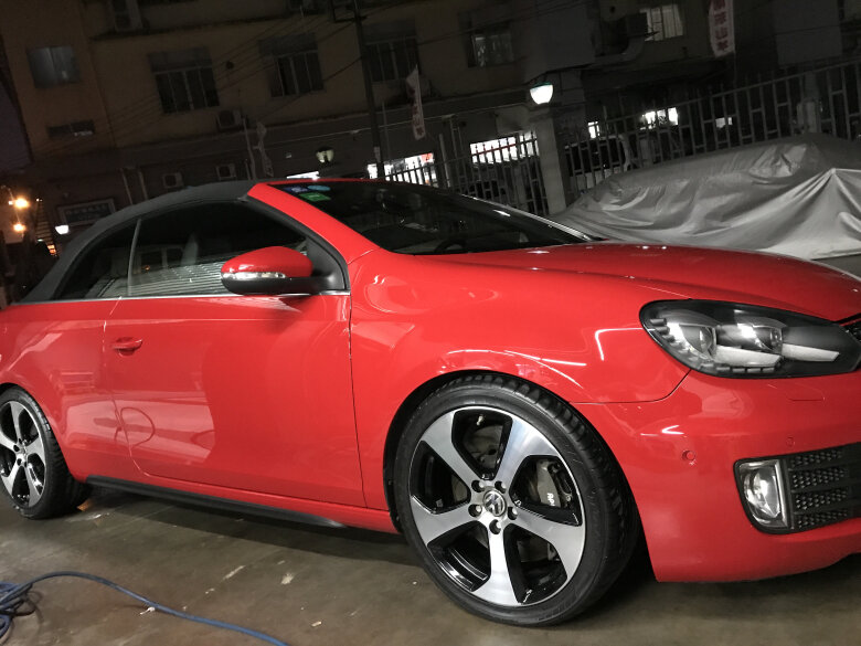

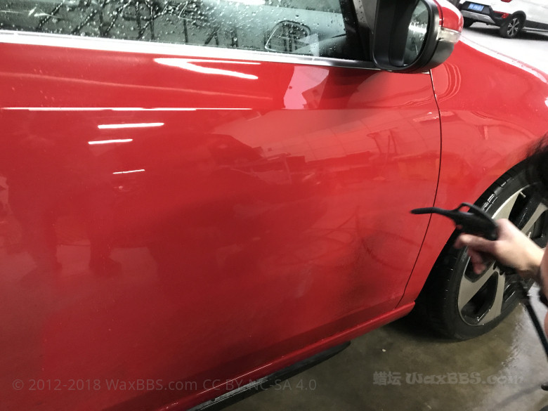

首先,这是我自己那台车,哥很穷,不要问我啥时候换车,哥也不打算卖掉它,因为我手上的老茧跟我这台车有关!

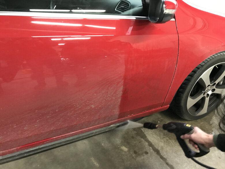

实验的第一步就是把它车门的一部分位置贴起来,目的就是做对比。↓↓↓↓
这里用到的是棒子国的tac,橘子油清洁剂,便宜又大罐!
这里用的是喷壶,而不是装在pa发泡壶里,当然你也可以装进pa壶里面喷出来
这样,我们就能看到,左边一半是完全干燥不被清洁剂接触到的。

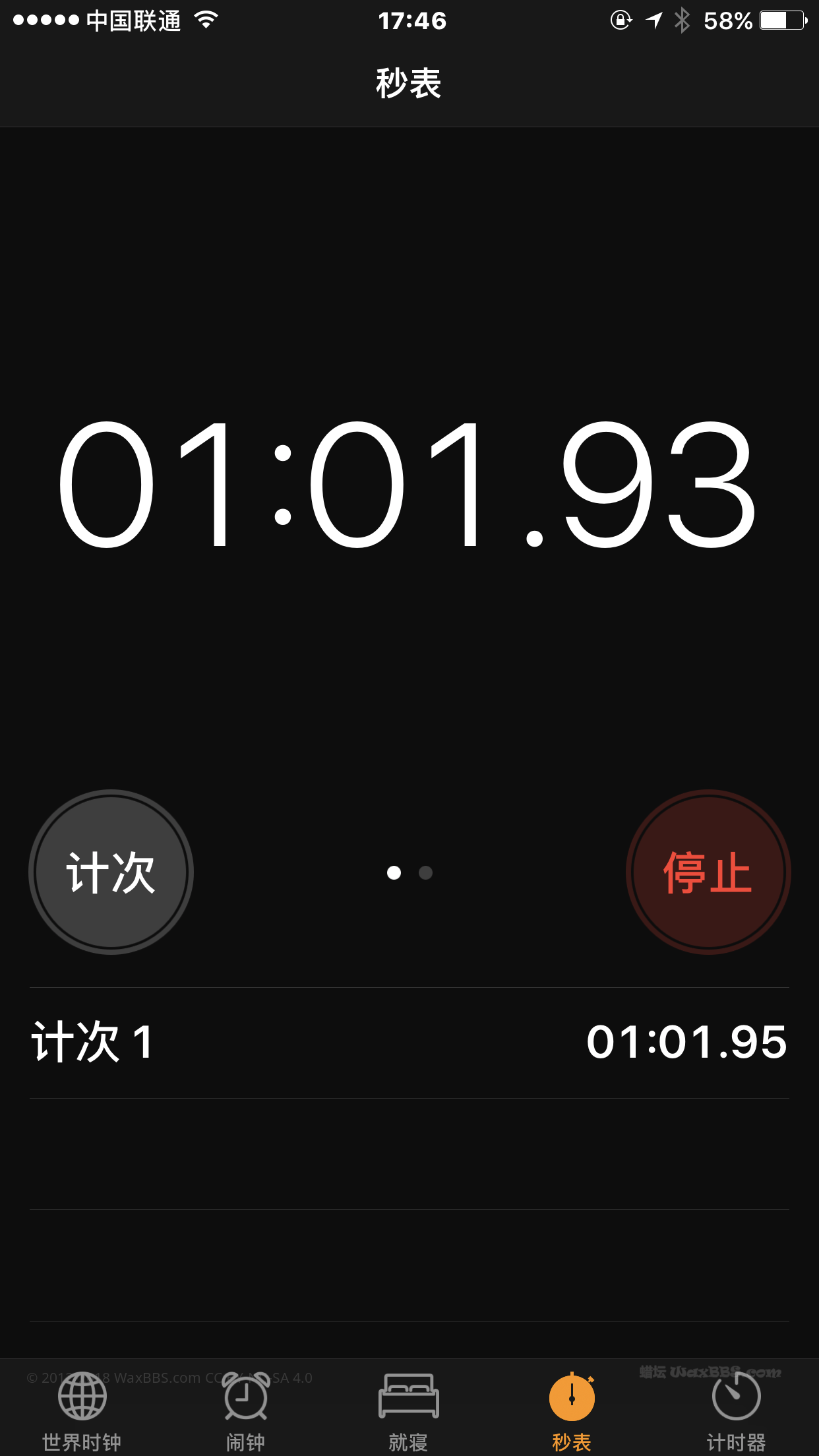

一分钟过去后。高压水枪冲洗,我们能看到拖地般的干净,枪到哪,干净到哪!但是真的是干净么?吹干了才知道!

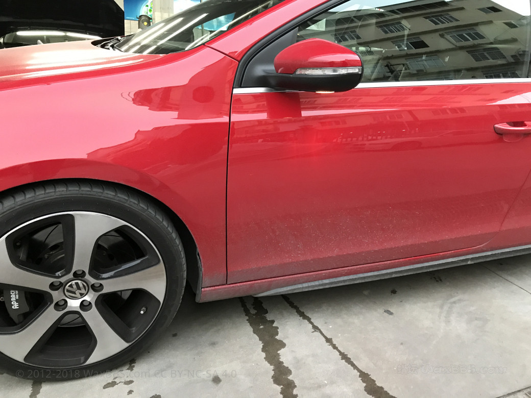

气枪吹干

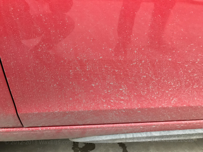

这时候远拍,对于手机的摄像头表现力,有点差,我们来个近拍的。左边跟右边。其实已经很直观地看到它们之间的区别了。有清洁剂预泡过的,泥尘会掉得更干净。
换而言之,平日一到场就拿高压水枪给你冲水的洗车小哥,没有经过预洗液的浸泡,这些泥尘是无能为力的,它并不会主动脱落!接下来就用洗车手套给你撸了!所以用最干净的洗车手套也根本就没用,因为车身还有大量的沙尘没掉!

pa壶打出来肯定这样!因为预洗用的清洁剂被稀释了,清洁剂原液会很好的效果,但是太费材料,也可能伤蜡层。雨后及时洗车是一个很好的理念{:81:}
