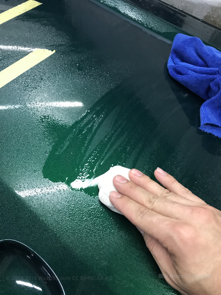

ROUND 1
为了避免打广告的嫌疑,我把这个东西打码了{:271:}

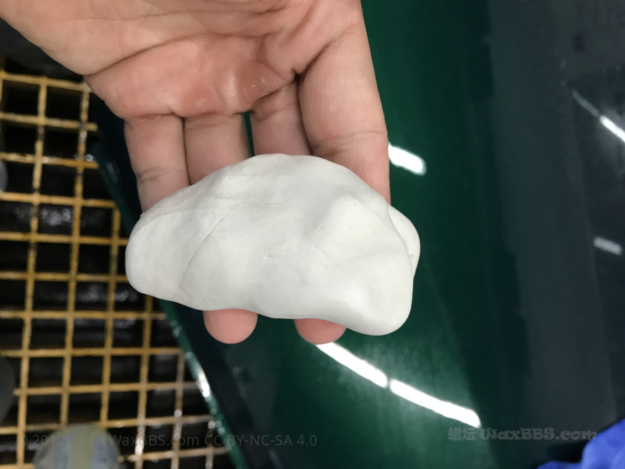

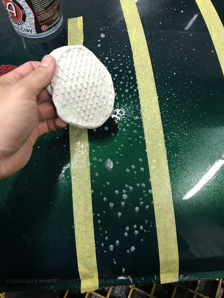

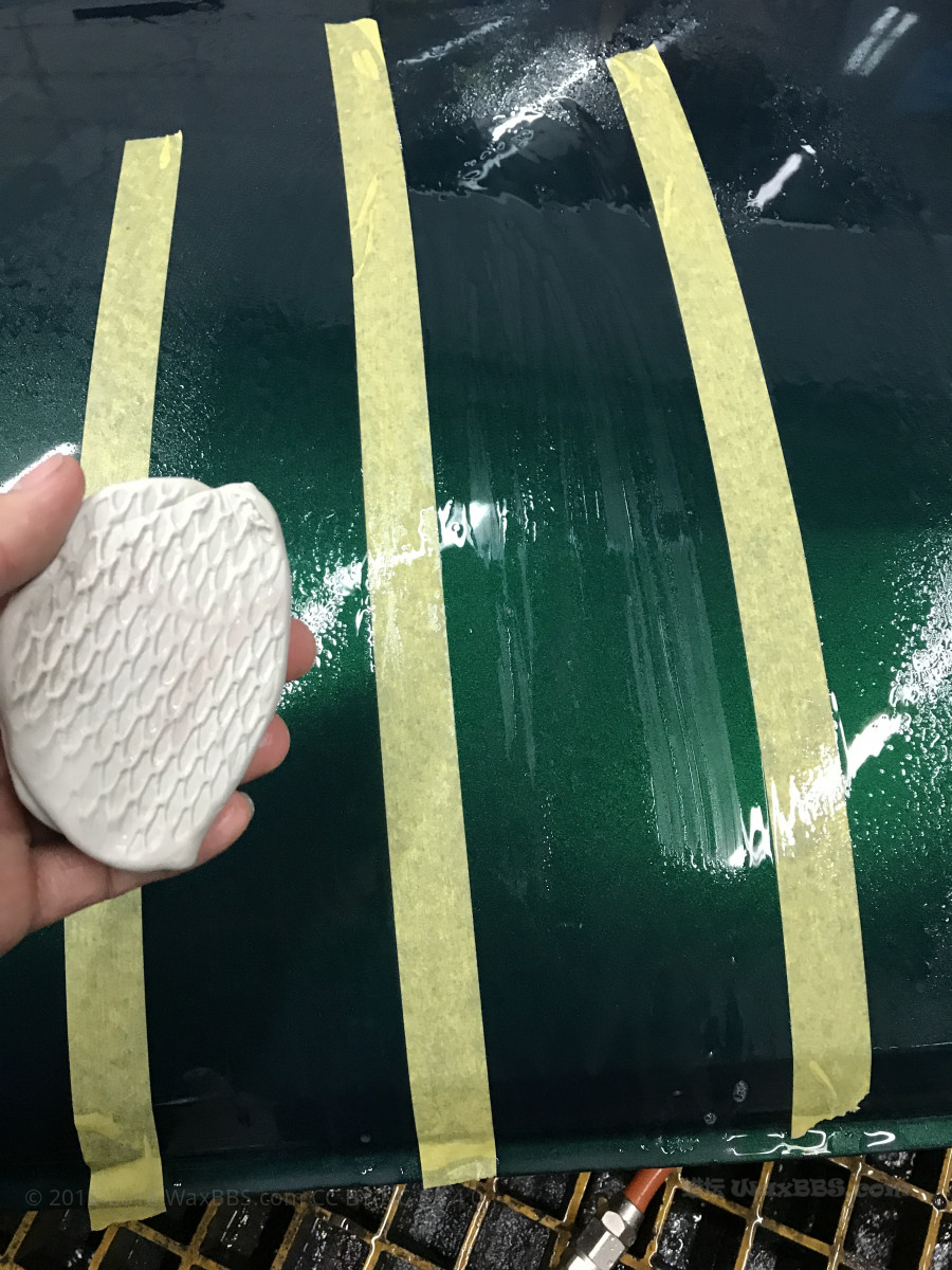

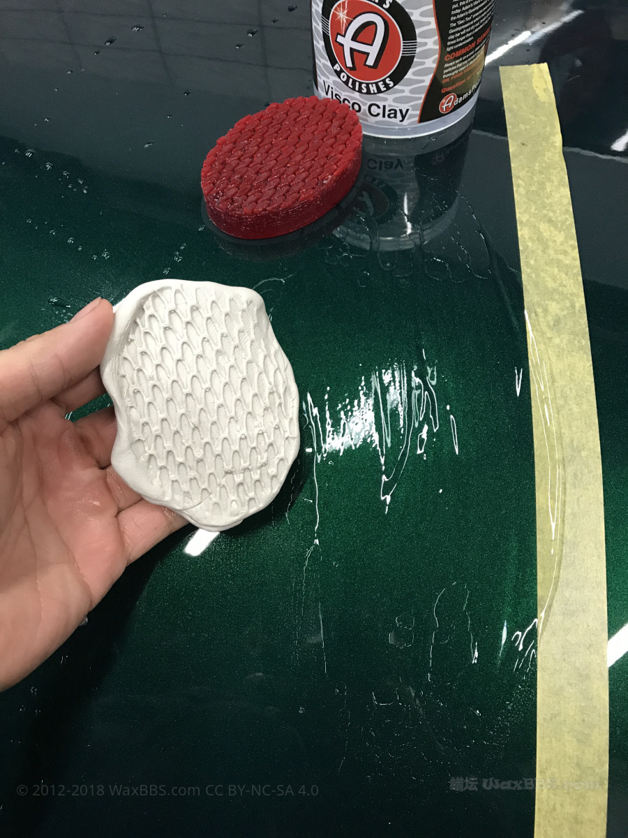

本次实验用的是这款AD网红粘土,它配套给我们一个橡胶模具,用来印出纹路。至于有啥用,后面结尾再提。
手感真的很爽,但有点怪怪的。

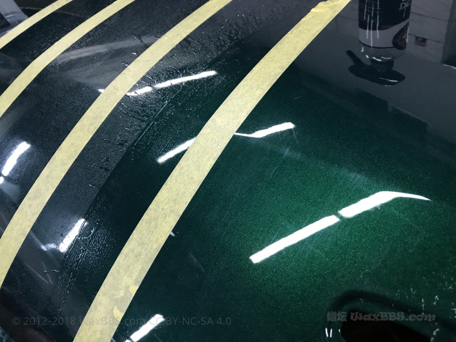

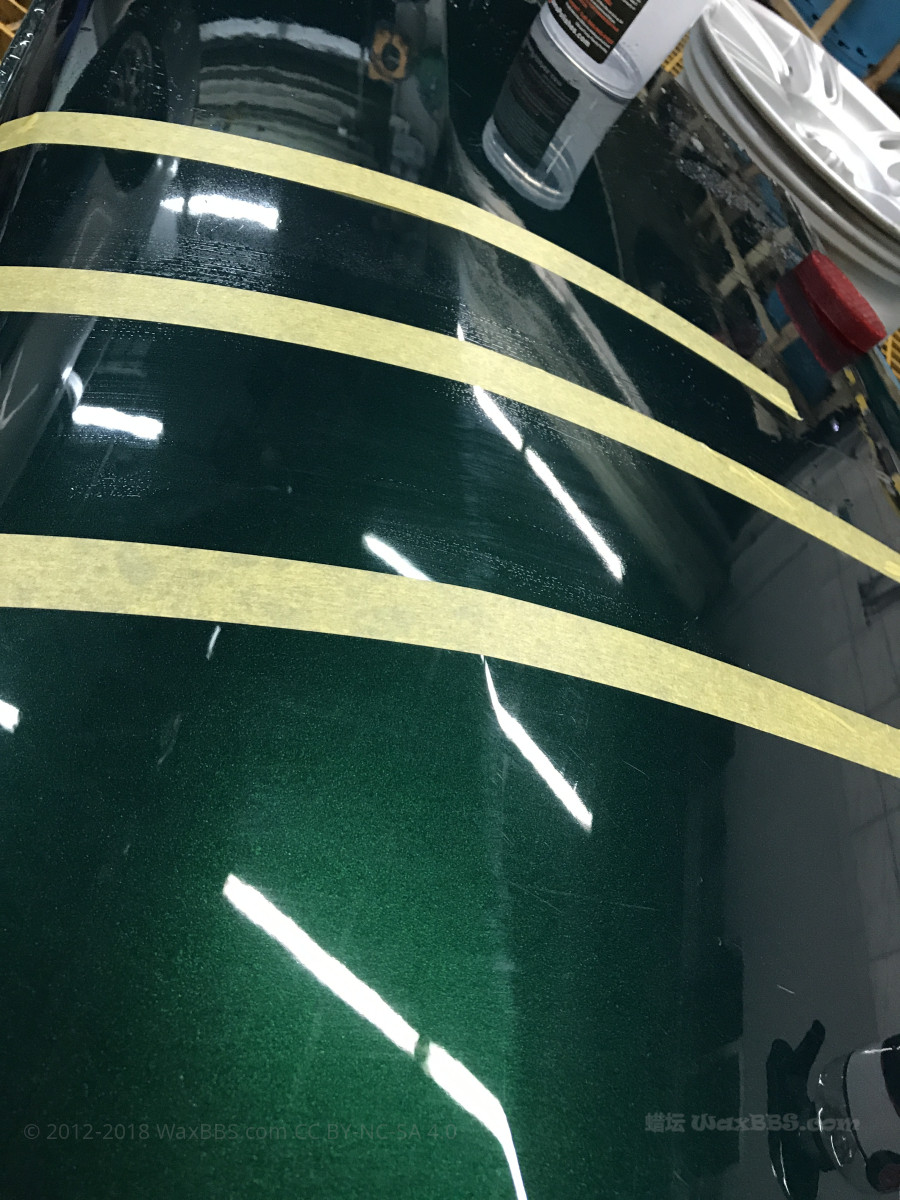

用水过掉之后,划痕出现了,棱角凸起的位置是划痕重灾区。为什么呢?想说棱角特别软或者特别薄什么的么?不急,后面我会总结到!

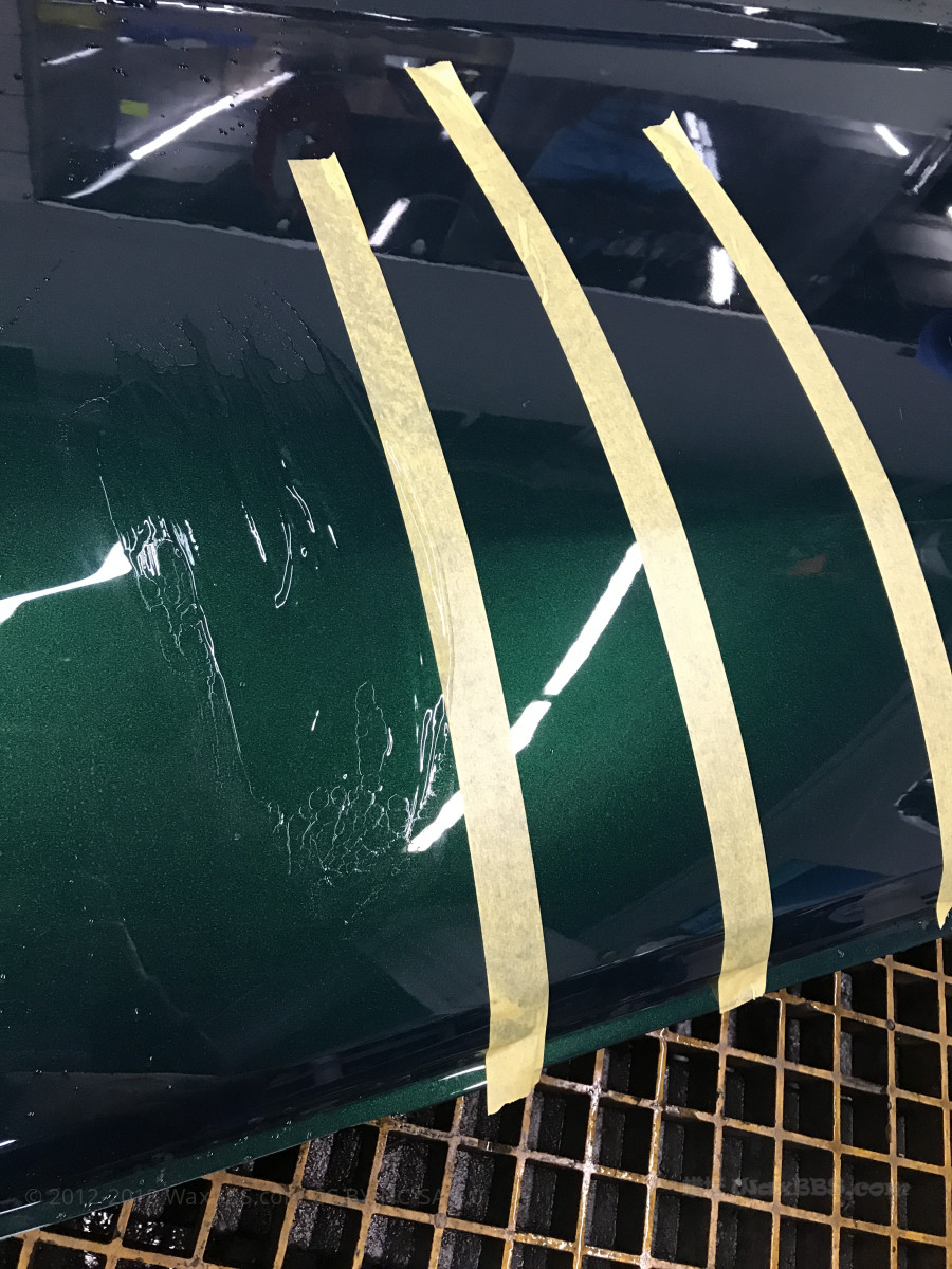

ROUND 2

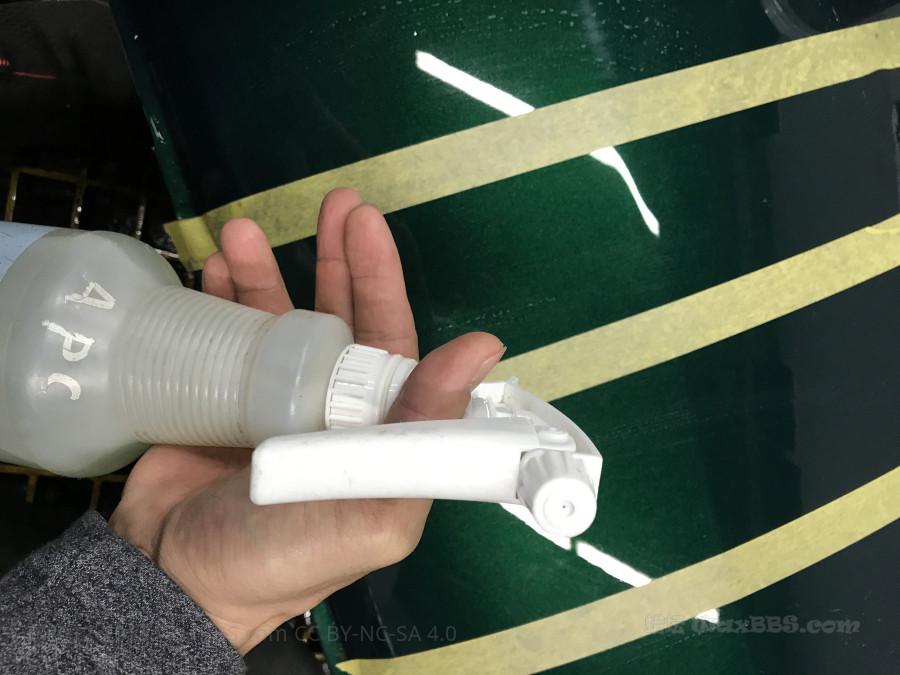

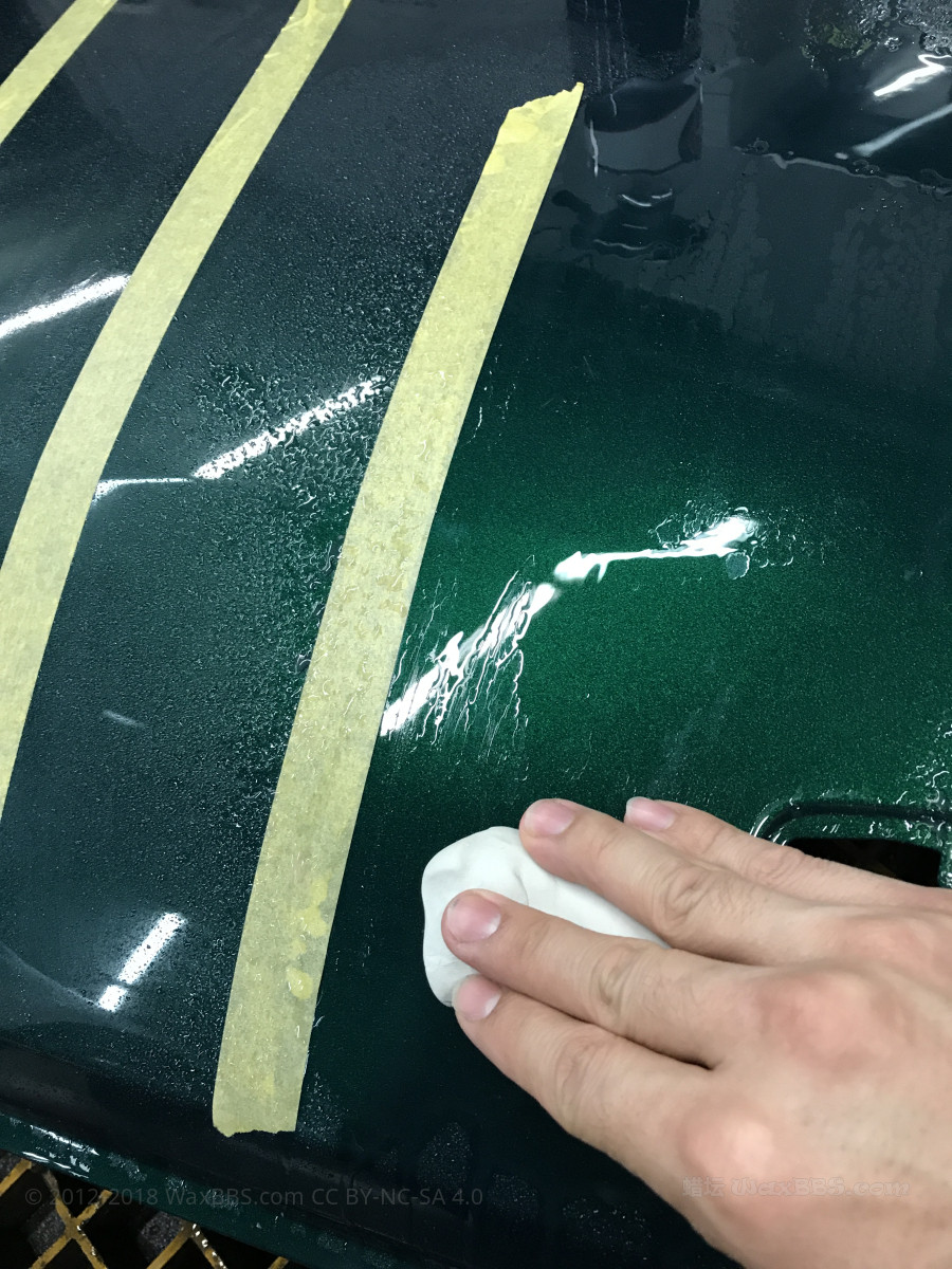

万用清洁剂(APC)

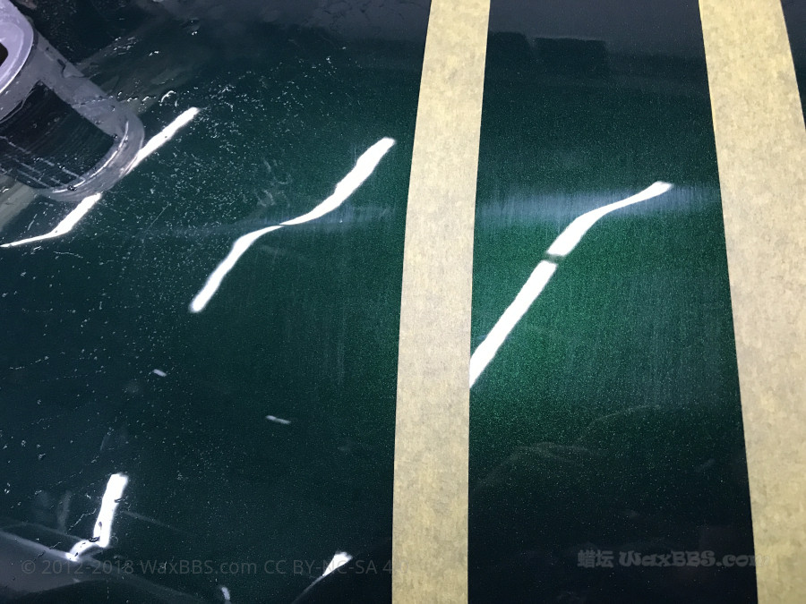

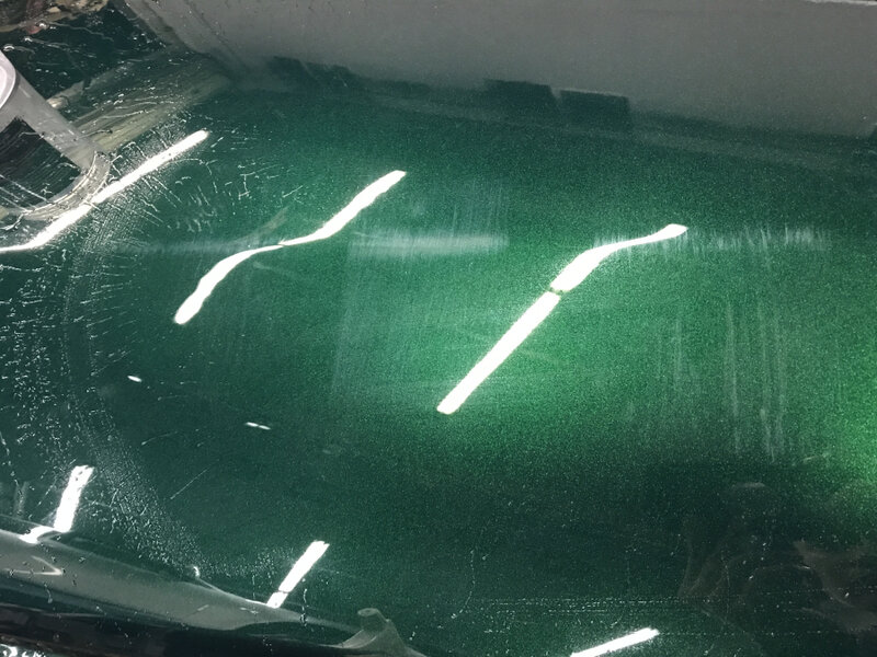

清洁剂手感虽然很滑,但是,粘土滑动的时候,会感觉阻力会慢慢增大!
比起刚才的xx牌的情趣润滑剂,可能图片看得不是很清楚,但划痕比刚才更严重了。尤其是棱角,依然是重灾区。

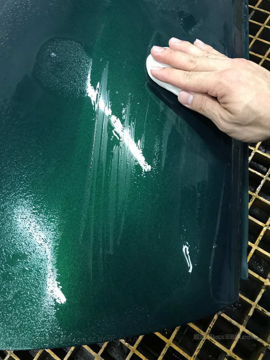

ROUND 3

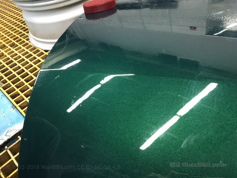

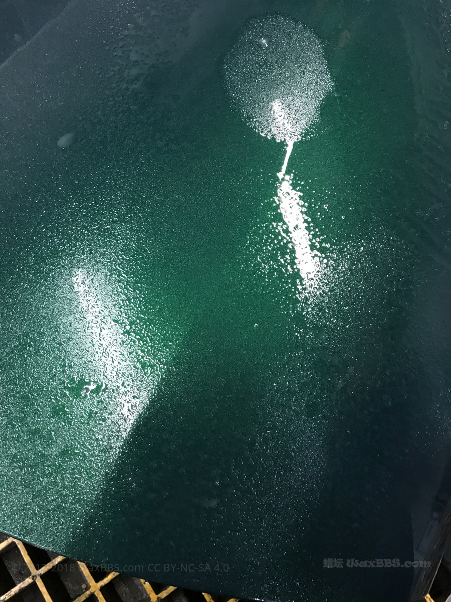

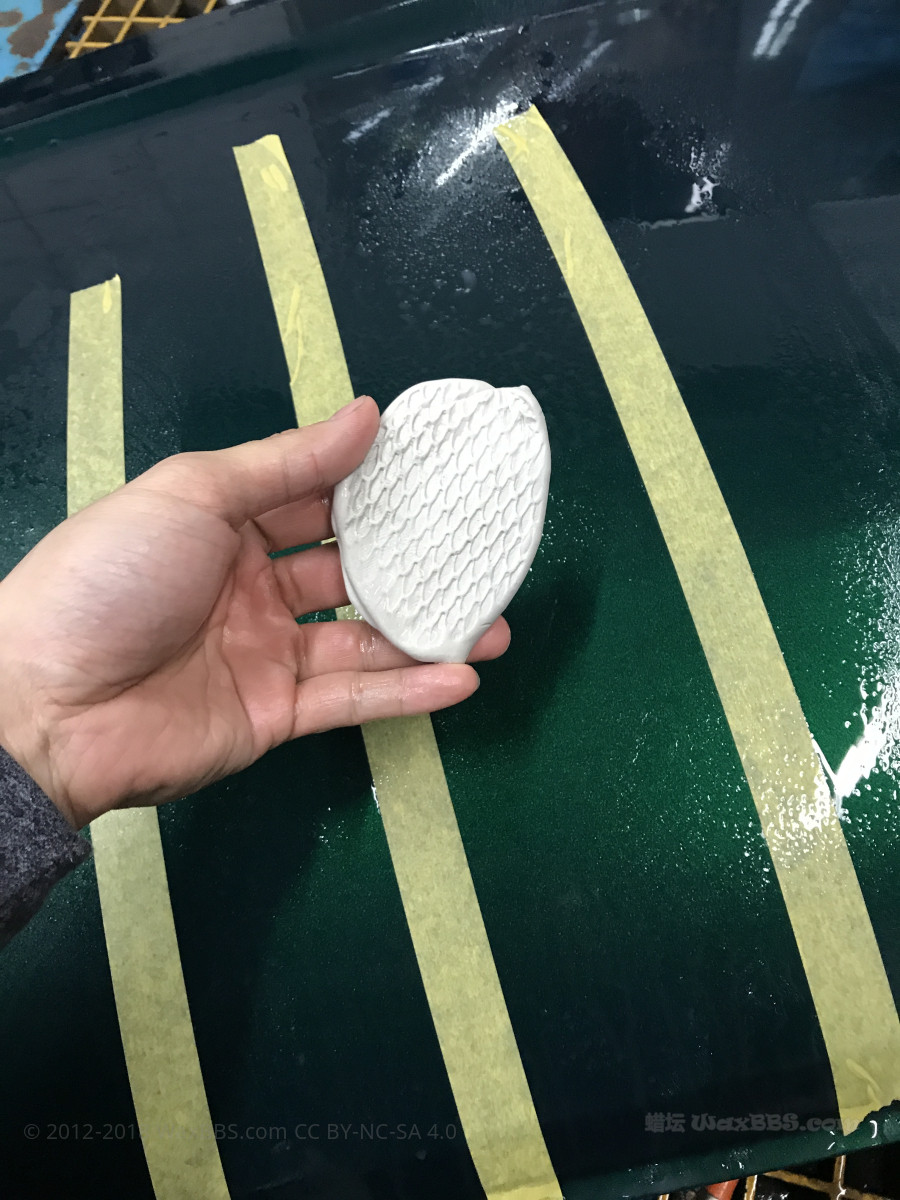

什么也不喷,用清水!
我竟然忘了拍吹干水后的样子,不过在这个图片中已经看出,灰白色的长条形划痕已经出现了。

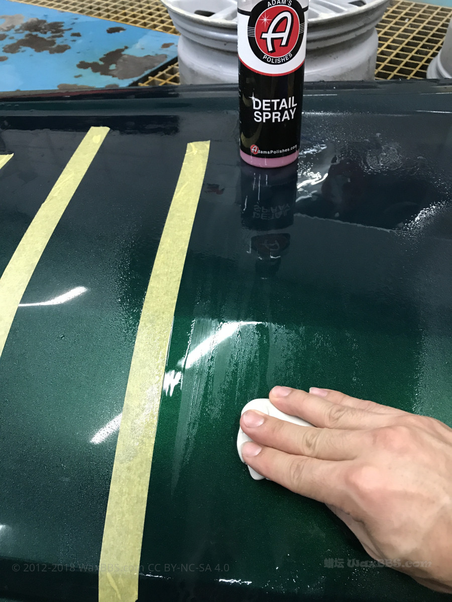

ROUND 4

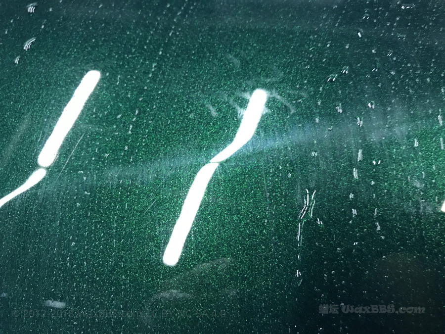

QD类(快速保养护理喷雾)的润滑剂,某些品牌可以用于润滑粘土,有些则不能。这个AD是可以用来跑粘土的。而它的真正意义也就是润滑作用。
当大家都很期待这个粘土润滑剂能避免划痕的时候……然而它却很不争气地在棱角处留下了划痕,不过,它的划痕比起其它的位置,基本上只有棱角处有划痕,其它平面的地方比较完好。是粘土问题?还是润滑方案都不行?一开始也许有人心里暗骂我为adam's打广告,现在却是在打脸?{:237:}后面还有戏!别急着下定论。难道不能是我的手法原因?

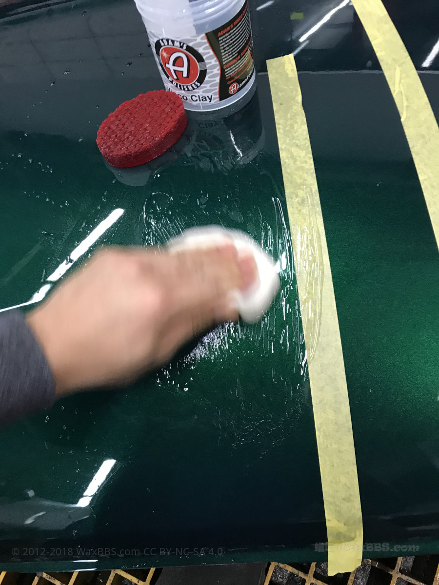

平面实验!

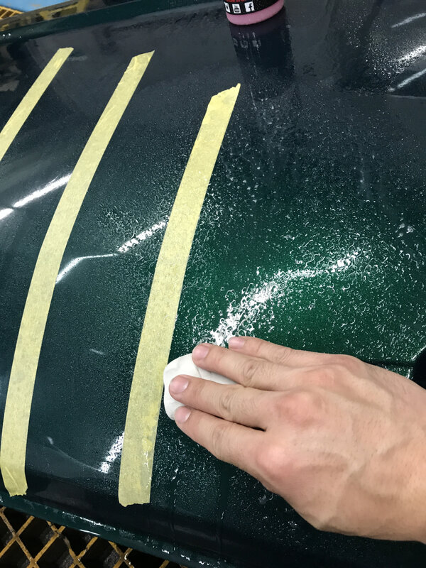

这里我又挑了一个干净无明显划痕的位置。重新用AD这个牌子的粘土和detail spray搞了一遍。
但漆面的钣金面是凭证的,还有喷的润滑剂,方法有点不同。(稍后告诉大家我怎么做!)

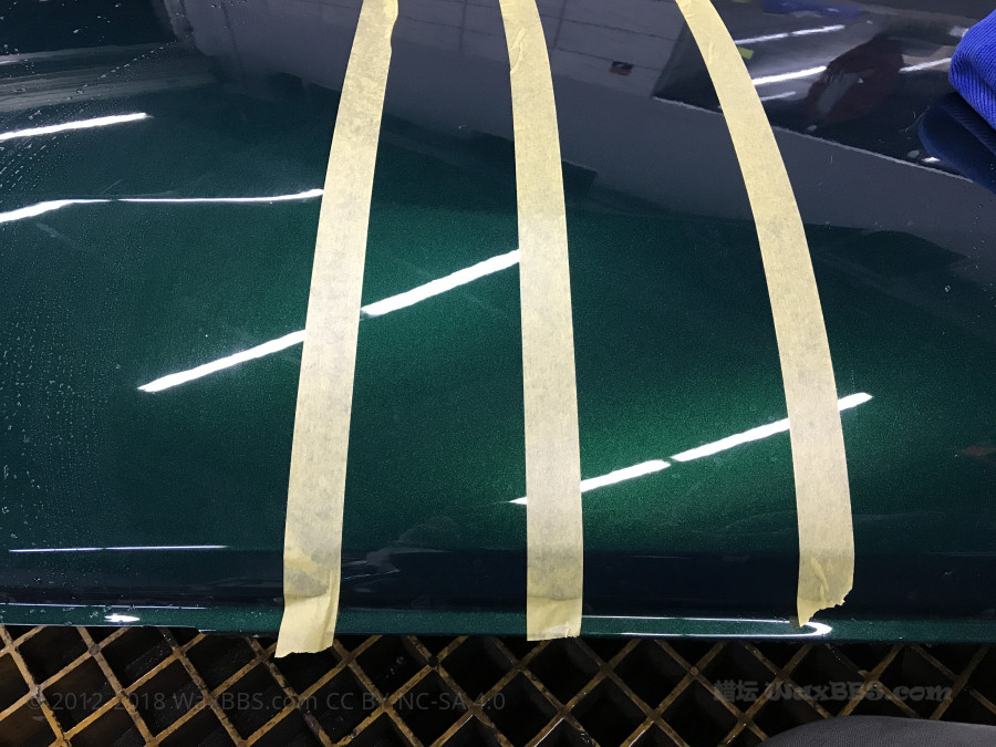

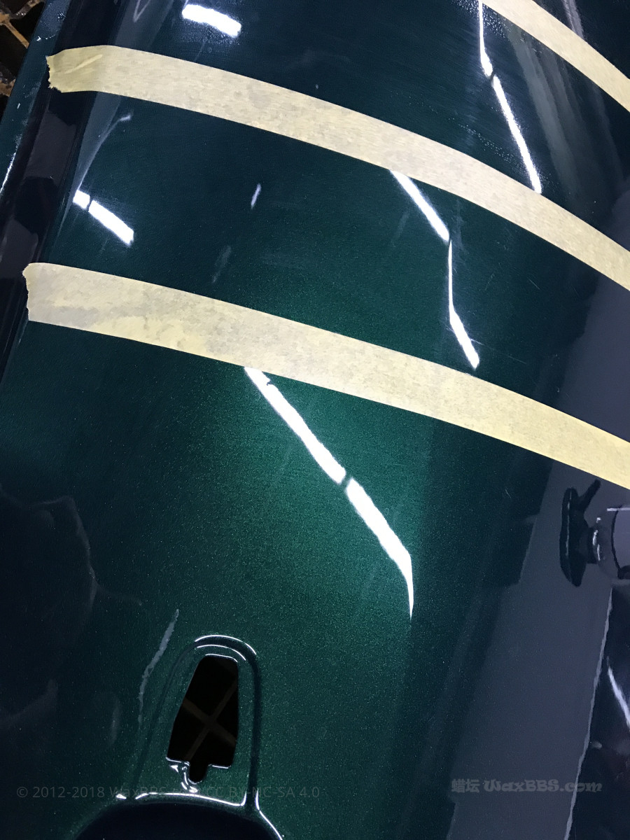

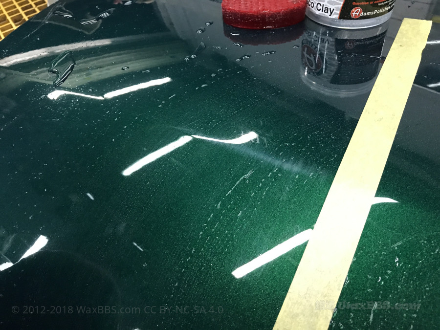

收干水之后,很奇怪是吧?这个范围并没有什么划痕产生!

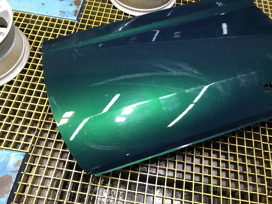

撕掉美纹纸后,各种伤!而且人体润滑剂、apc、清水均在平面的位置也产生了明显的长条划痕。清水的位置比起前两个,划痕数量和明显程度轻了不少。但是,毕竟还是有!而唯一只在棱角处有较明显的划痕的,只有AD的detail spray。

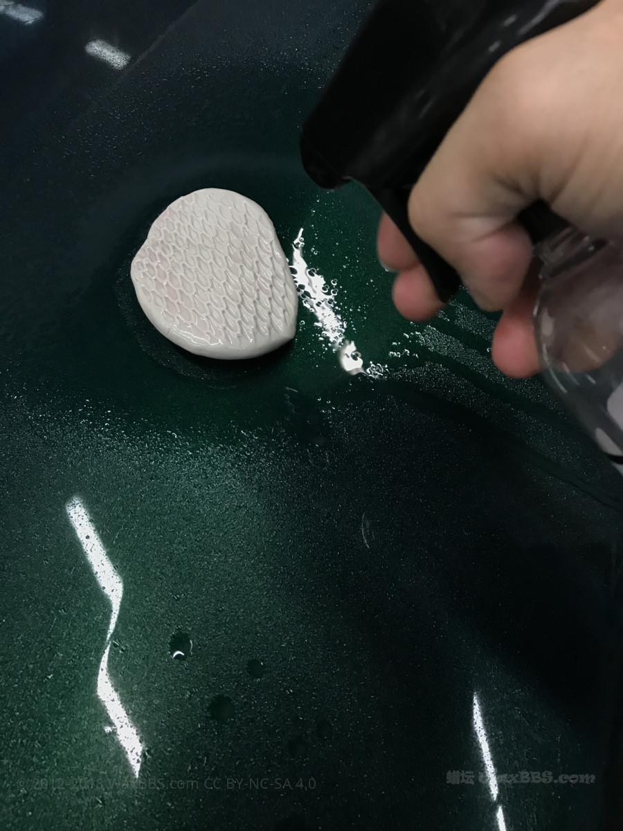

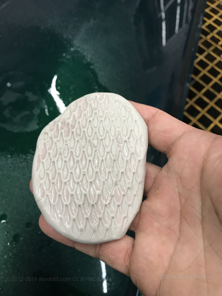

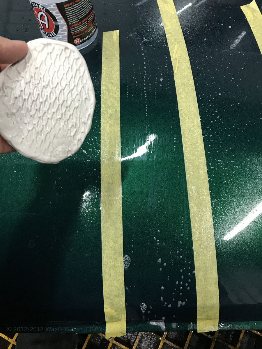

首先,和普通粘土一样,它是可以揉捏造型的。把它搓圆后,摁压在红色的模具上,当然,你没有的话,可以拿一只干净的鞋子diy搞一个。。。{:271:}
这些花纹的设计,第一个就是让粘土拥有储存润滑剂的能力。

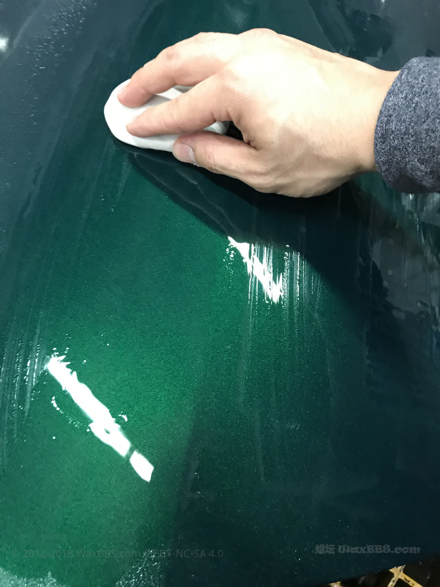

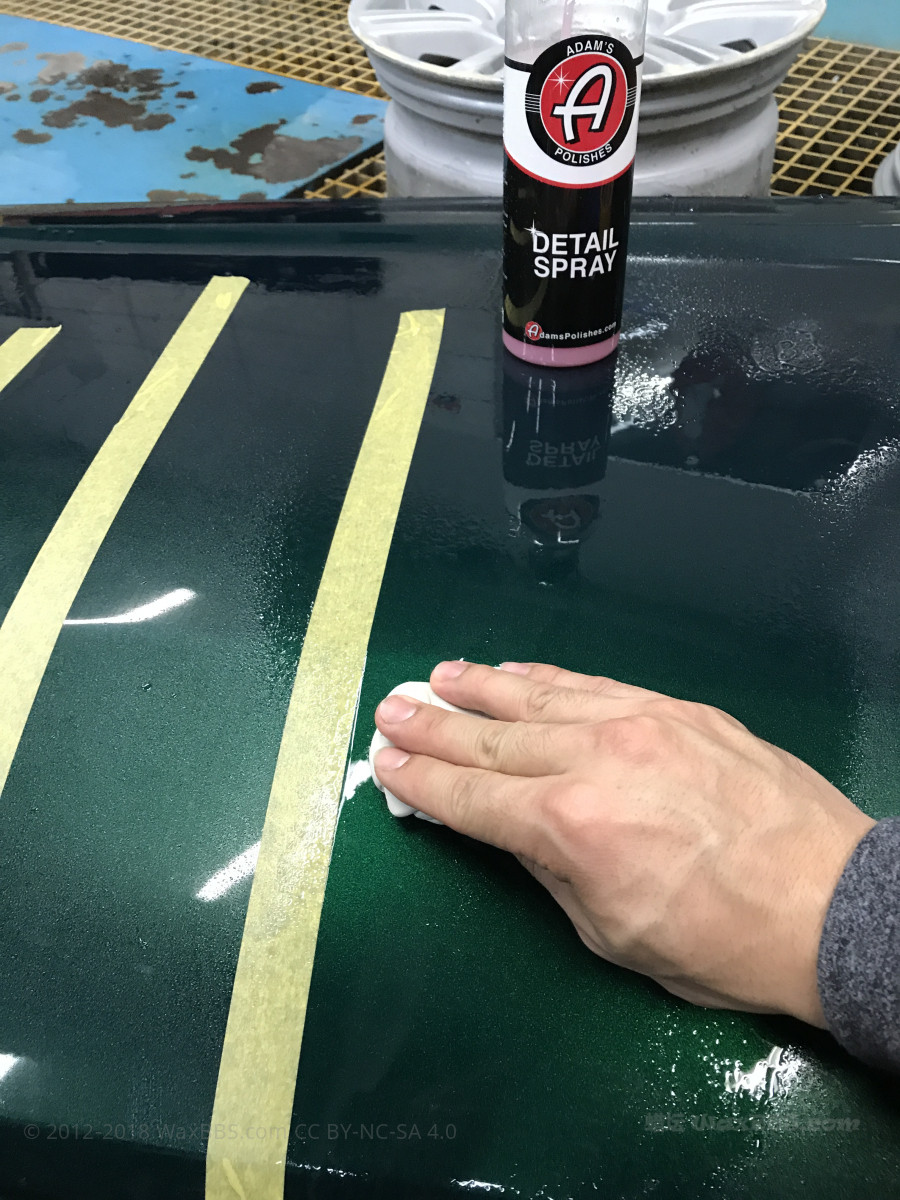

漆面要喷润滑剂,粘土上也喷!观察图片吧!不多说,自己用心感受。这篇文章牵扯到这款产品,完全是因为被它的设计所打动!在使用安全的角度下了很大的心思和改进。能用/安全地用这是两个翻天覆地的差距。所以并不是说只有它才能达到清洁漆面颗粒物的功效。其他品牌也是可以的,只是它更有想法!
然后,漆面应该足量地使用润滑剂,不要省,就是每一个位置都是湿润的一层薄雾。
核心!
然后这就是重点了。跟棱角统一方向地滑动,不要跟棱角十字交错地跑(上面的实验对比就是基于错误的方向)
为什么?下压力不变,受力面积减少,压强就会增大。很基础的物理常识。而且,棱角线条是凸起来的,无法像平面那样,留住液体,液体是往低处流动的!所以,棱角处润滑液不足,压强却变大。摩擦力自然就大了,粘土为了克服阻力,必须带走点什么。那么带走的就是油漆了!划痕因此而生!
擦干水后,并没有产生任何划痕(原本有的几条非直线的划痕,请大家主动忽略它)
这个粘土花纹的设计除了储存润滑剂之外,第二方面:清洁过程中,因为粘土颗粒物沾在凸起的花纹上,通过滑动,会逐渐被挤压推到花纹凹陷处。
要是非要拿出来说是设计特点的话,还有第三点,因为模具印压过之后,它比我们手工摁压得更平,工作接触面更大。

为什么APC那种摸在手上很滑的清洁剂不能用来跑粘土?原因在于它拥有轻微溶解胶质的能力,导致粘土(材料就是胶质)表面会微溶解。柏油剂就更不用说了。所以滑动的时候,粘土会越来越粘,在漆面上逐渐产生更大的摩擦力。人体润滑剂?但各种醇类添加剂,也是溶解胶质的能手。道理一毛一样!
