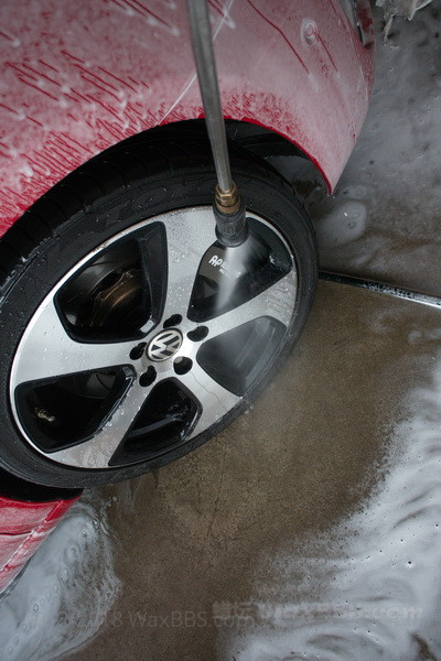

冲洗轮圈究竟有什么要求呢?答案就是:多角度!我们不能站在单一的位置,单一的角度,例如居高临下的角度。因为轮圈是一个立体的物件,多面体!所以你要想冲得足够干净,必须从多角度去冲洗。
蹲着来!向上冲。

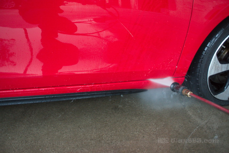

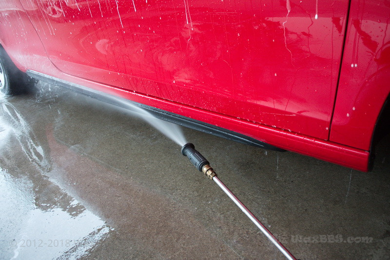

还是那个原则,多角度!蹲下来,往上冲洗,来回扫。下方的侧裙是最容易被忽略的。

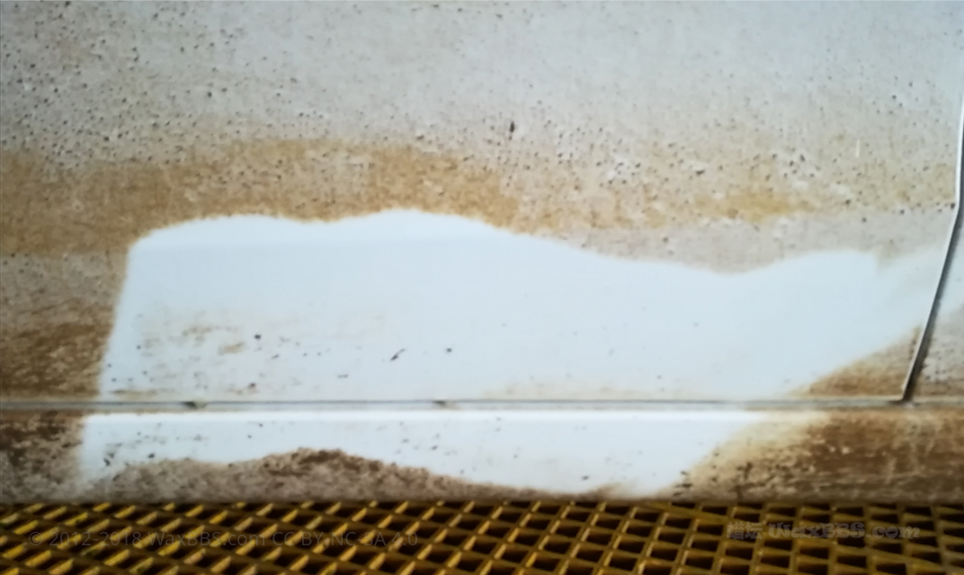

这里可以清晰地看到,我冲过哪些地方,哪些位置没冲过。但如果从上开始冲洗,泡沫瞬间就流失了!这就是我从下往上的顺序冲洗的原因,但这是原因之一!

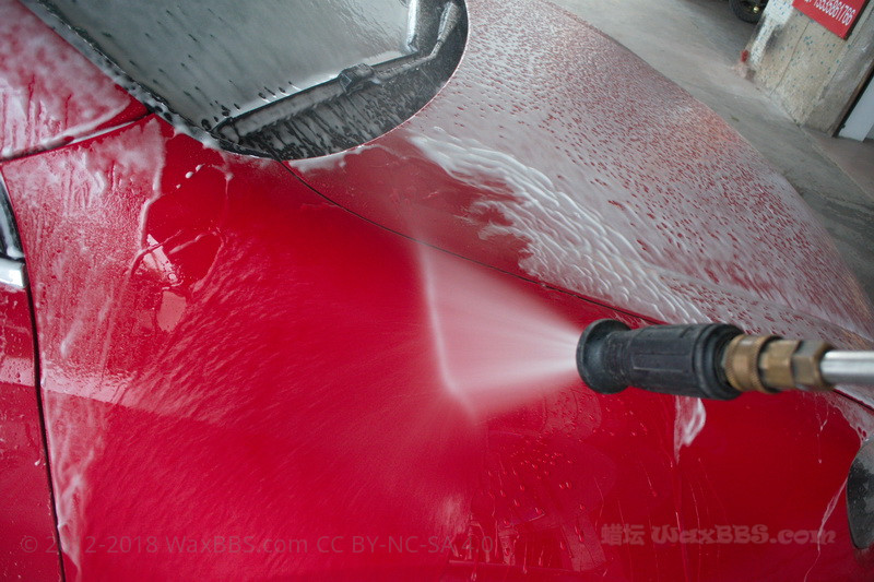

从下往上冲洗的原因之二:因为“水往高处流” 由于水压很强的关系,水花会飞溅,假设我先把机盖冲洗干净了,再去冲两侧叶子板,那么狠可能机盖会被叶子板带着砂砾的脏水重新污染,而你却没有意识到!当然了,你可以从高往低冲洗,然后为了解决脏水飞溅的问题,又从高往低冲洗一遍。确保车身没有砂砾。看图片感受一下:我只是冲叶子板,但机盖一角的泡沫已经被冲走了,如果我的车身十分多泥巴,那机盖就会被飞溅到了。
刚才提到的两个点:1,冲洗的每一枪都重叠,(确保没有冲洗遗留的位置)。2,冲洗的高低先后顺序的缘由!

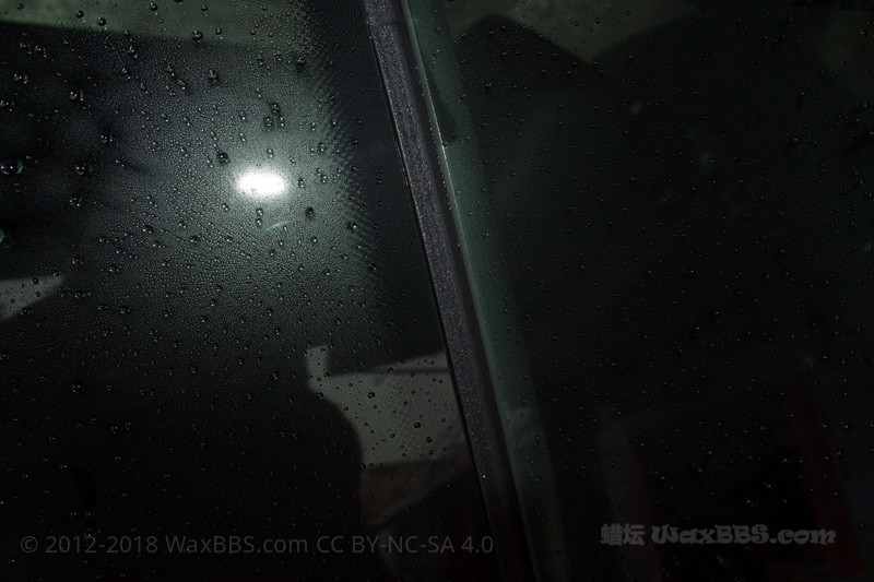

车窗的压条、胶条也是会大量藏砂,如果你不想玻璃升降的时候,刮花玻璃,那就勤洗车吧!还要勤冲洗这些位置。

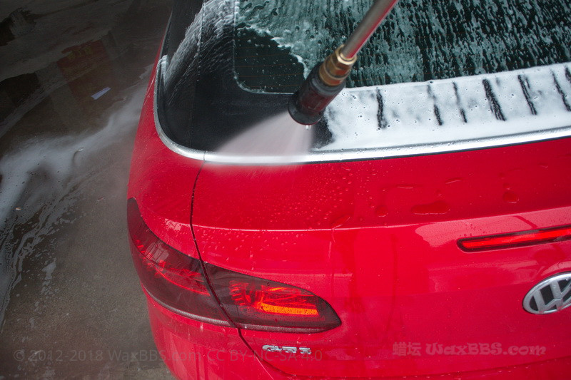

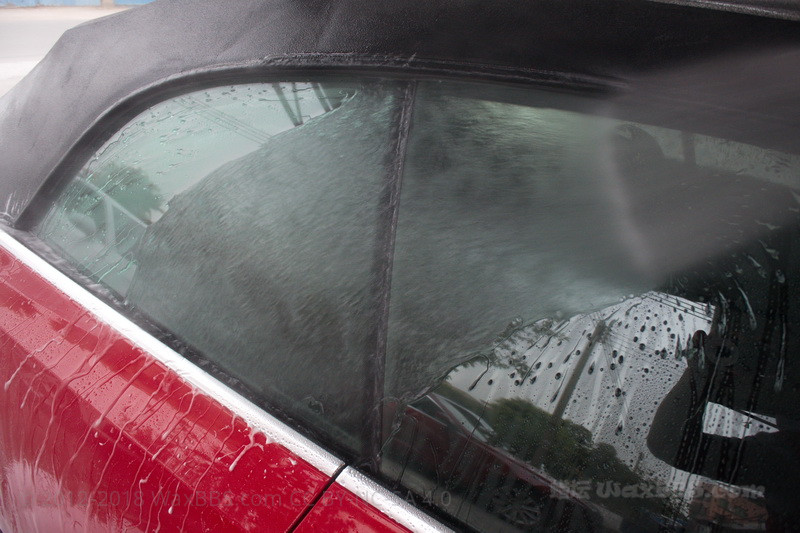

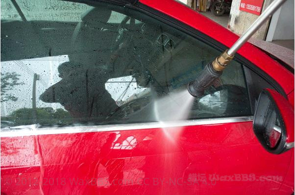

第个四点,无框玻璃的冲洗方式, 只能顺着冲。不明白什么叫顺着冲,那就看下一张图。
右边的是车门玻璃,车门关着的时候,它是压在胶条上的。所以我们只能从右向左的方向冲洗。否则! 会进水咯……

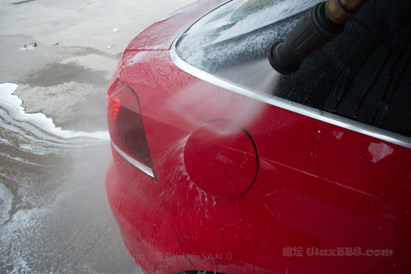

油箱盖我建议打开来冲,只要确保油箱是关闭锁紧的,就不需要担心了。

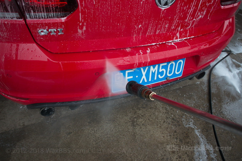

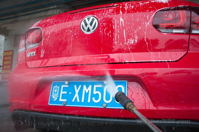

这种角度,我是站姿冲洗得,但车牌上方的牌照灯的位置,是不可能冲洗干净的。不信就看下一张图,你会明白的。
因为后杠的造型,凸出的位置,阻挡了它的喷射接触的面。
所以我们得蹲下来冲洗。每一个面都需要正面与水枪的水刀亲密接触
缝隙对于冲洗来说,是一个最不可动摇的原则之一,不能可有可无。

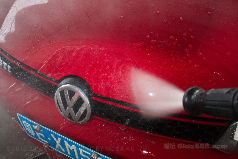

大家认真注意下图,水刀的中间位置,有个白色的点,这是我跑高速路被石头击中的坑,已经露出了灰色的底漆了。
这也是一个注意的点,我们要尽可能避开它,不能用大压力的水枪近距离冲洗,否则有可能会让它周边的油漆整块掀起。不管是否原厂油漆,都会!

我觉得斜着冲也就是水枪扇形和玻璃平行着冲不是胶条里的泥沙冲得更干净吗?每次我斜着冲可以冲掉很多泥沙,反而你这样冲没泥沙冲出来。
421
浏览附件88372我觉得斜着冲也就是水枪扇形和玻璃平行着冲不是胶条里的泥沙冲得更干净吗?每次我斜着冲可以冲掉很多泥沙,反而你这样冲没泥沙冲出来。
你说的一点都没错,你说的就是主题帖内和我冲洗门缝一样的操作方式。一个道理!但你看玻璃的倒影,我一个人冲洗+拍照。单手握水枪,手腕无法扭转,很难做出那个角度的……{:238:}
很多谢你的指正。
