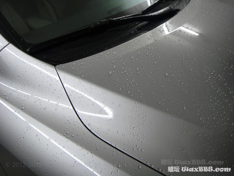

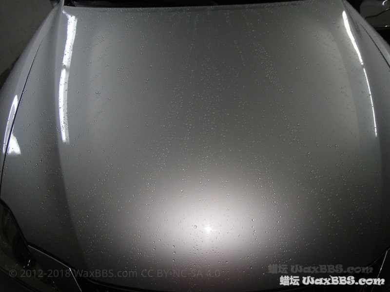

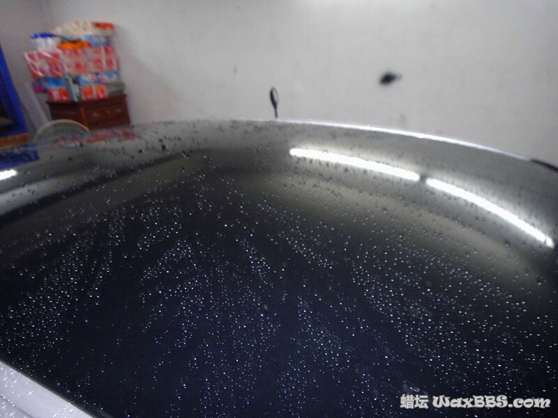

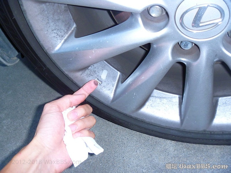

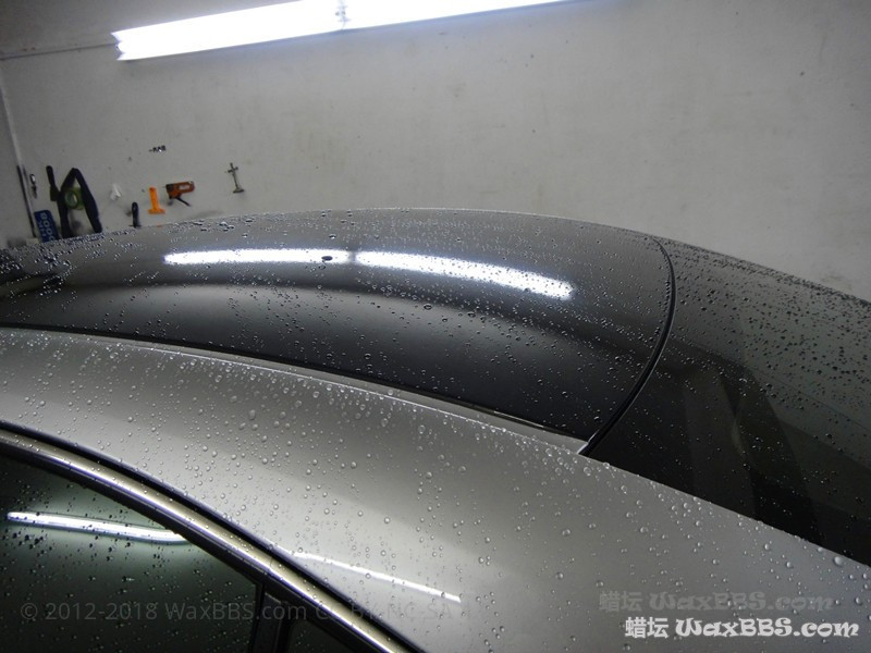

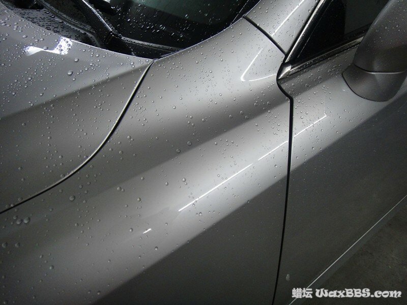

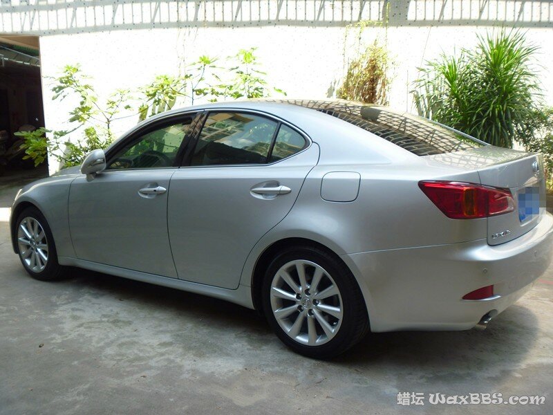

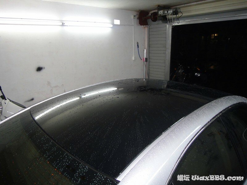

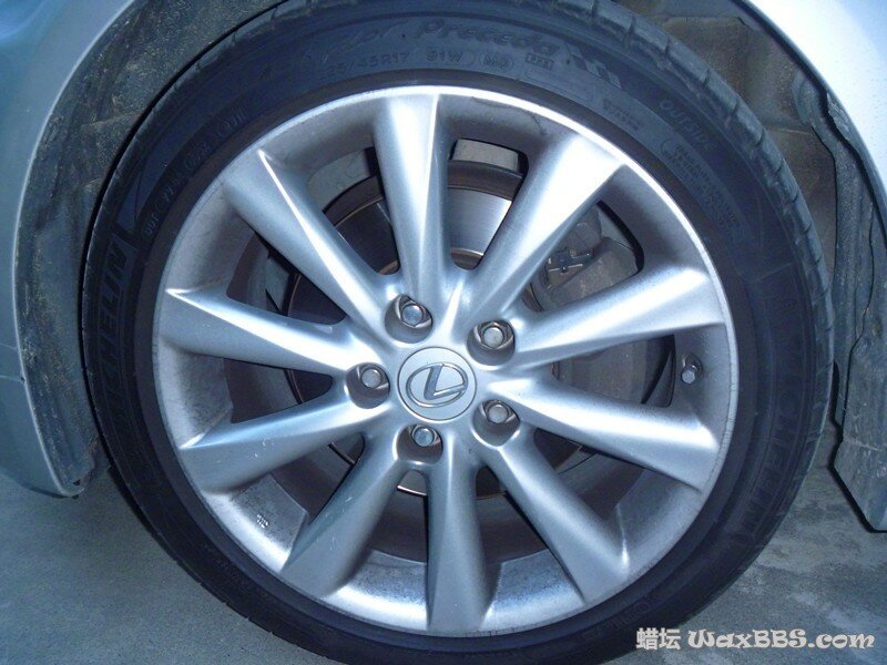

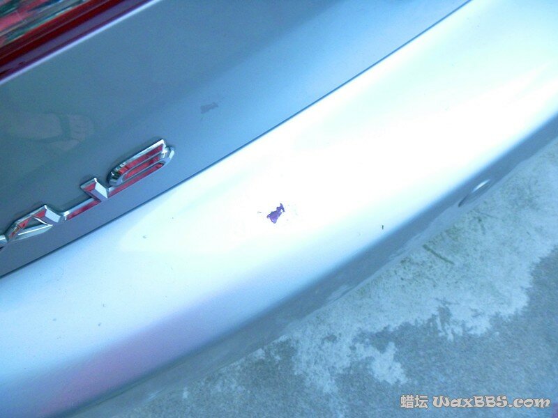

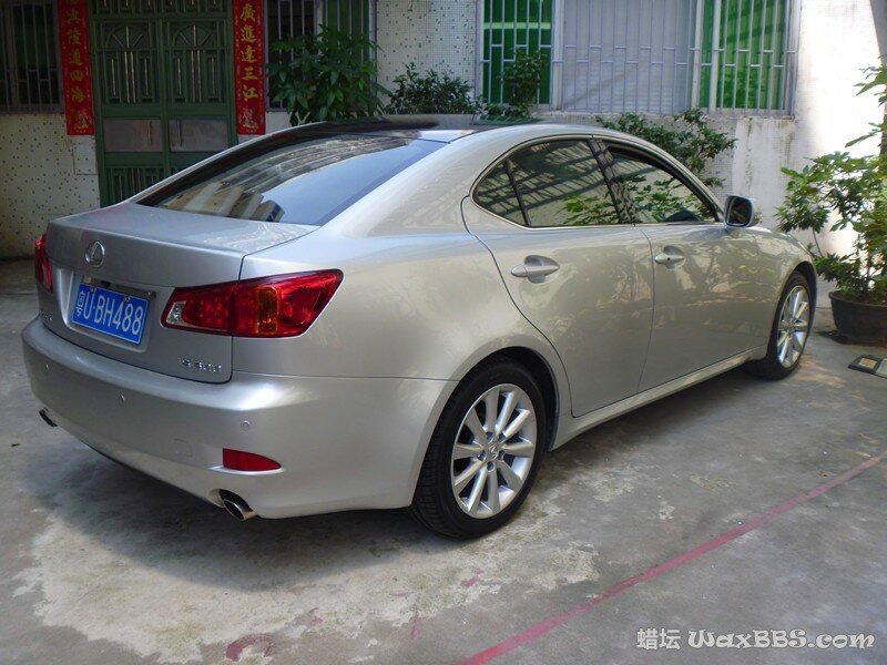

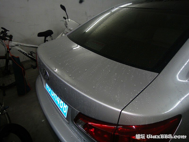

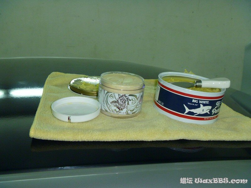

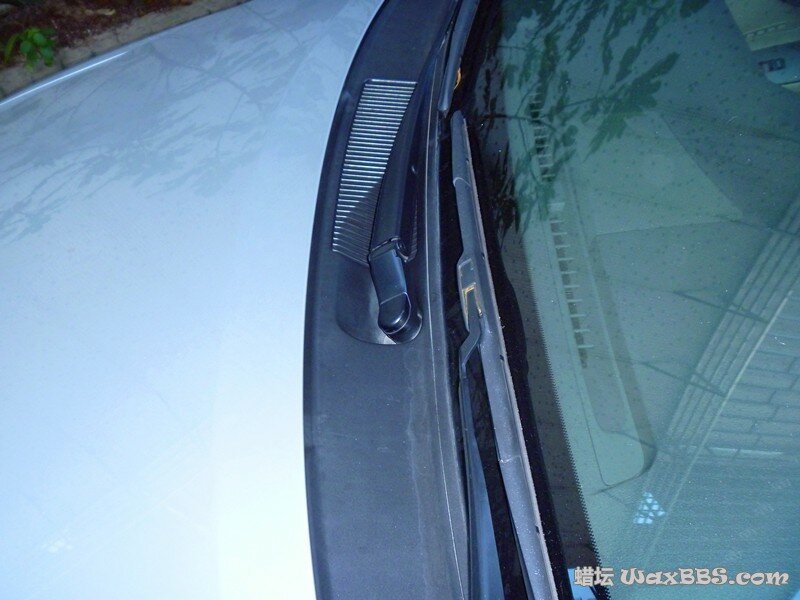

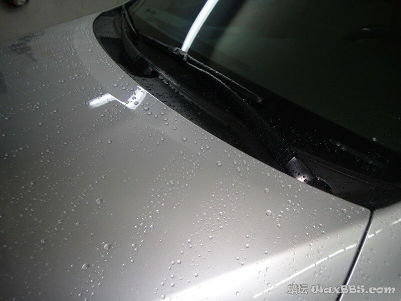

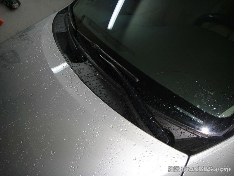

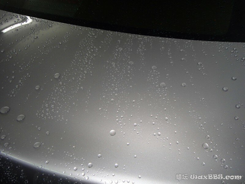

施工流程在我家里门口 灯光太暗了 拍了照又有闪光灯 图片里面都是粉尘颗粒 难看死

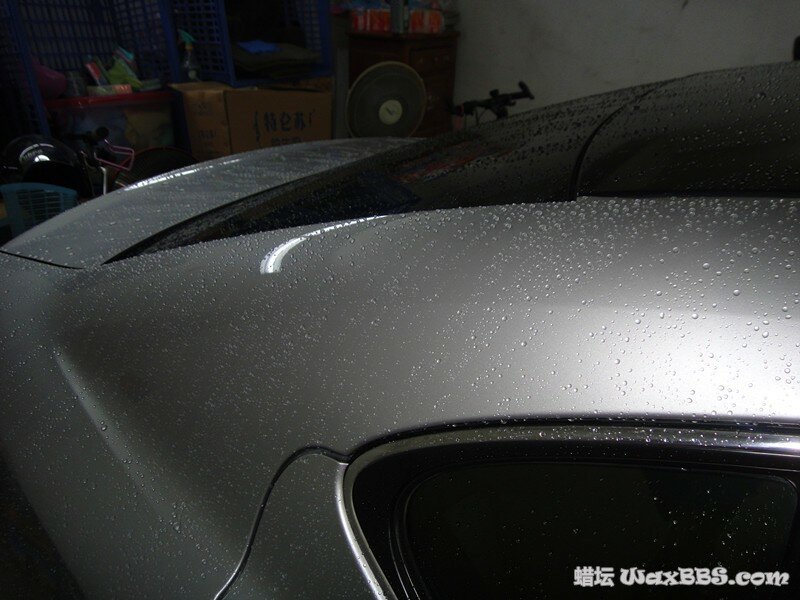

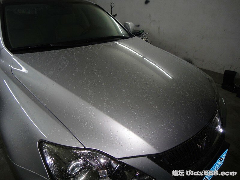

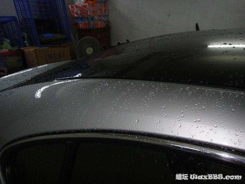

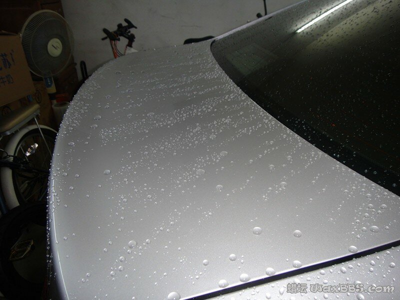

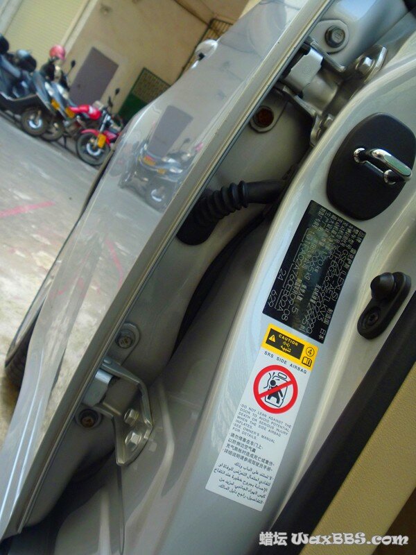

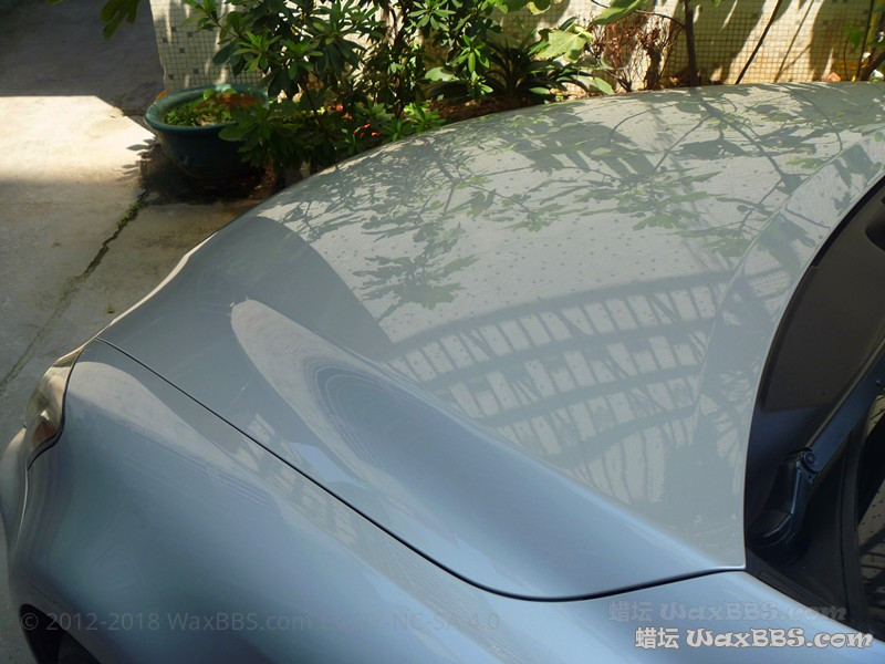

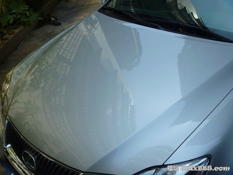

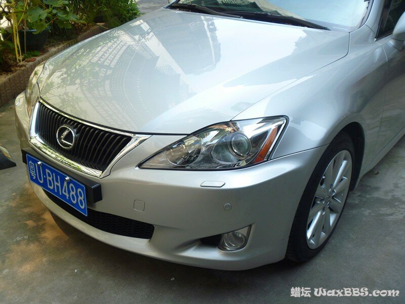

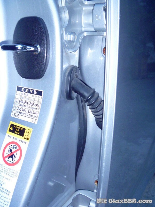

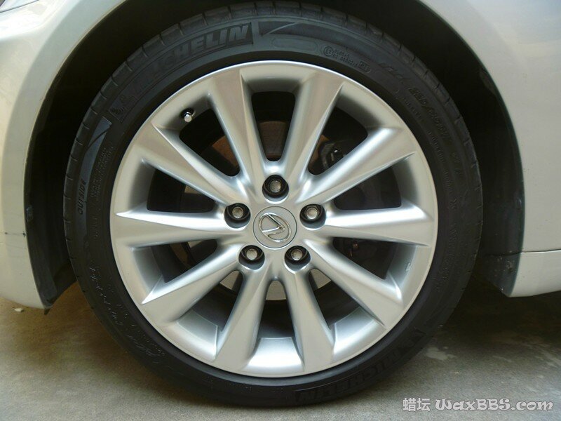

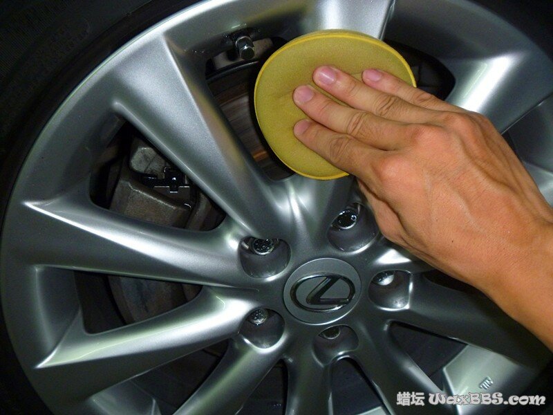

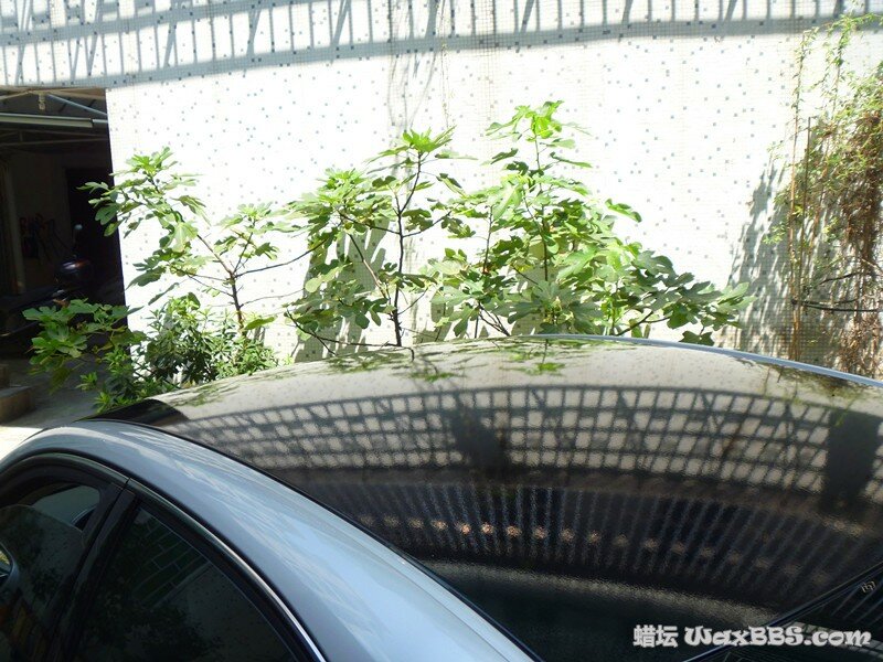

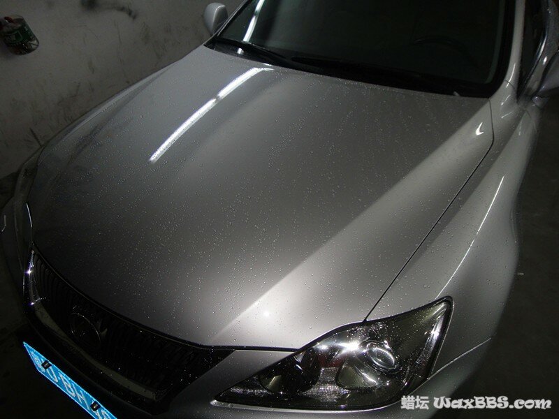

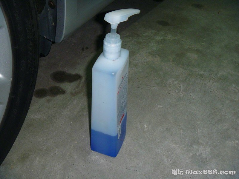

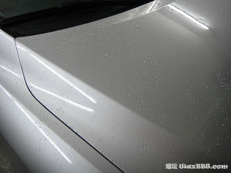

本身车子就不是很脏,其实过我手后我就有稍微清洗了,门的边边缝缝都稍微清洗了,所以这次清洗特别的轻松..
1.全车用D110清洗
2.3M柏油清洁剂
3.卡普去铁粉剂
4.M34跑胶泥
5.去油膜
6.最后用酒精脱脂

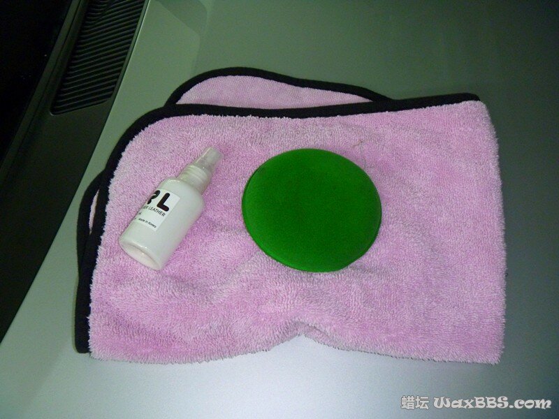

7.卡普的封体喷雾

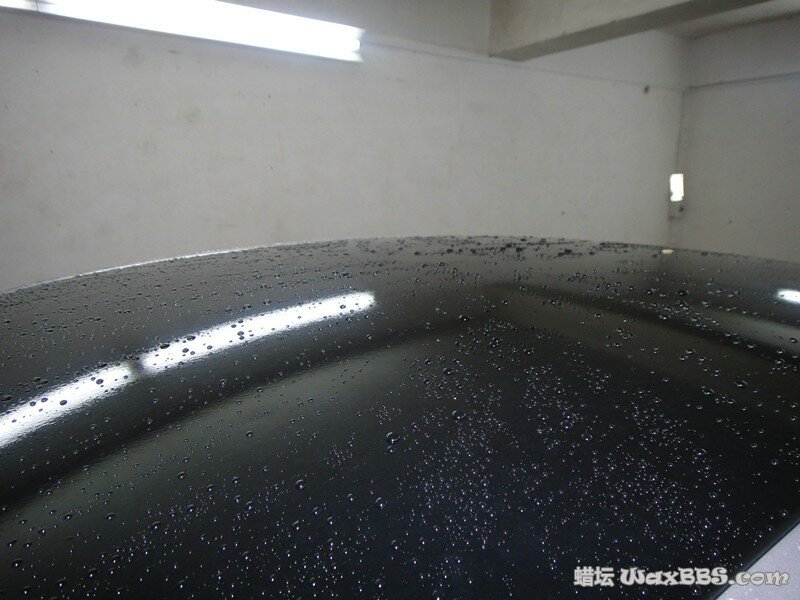

8.漆面是上渡渡鸟SUPERNATURE.车顶是贴了黑膜,黑色吸热,所以我选择上鲨鱼蜡,耐高温嘛..
9.塑料蜡是卡普的PERL,轮胎上D160,胎铃上鲨鱼蜡..
家里存放N久的相机拍的,自己的相机给我女朋友带去澳门玩了,呜呜...无奈啊!大伙就凑合着看吧...
