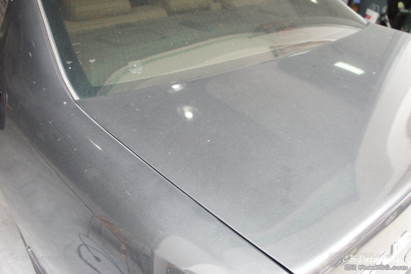

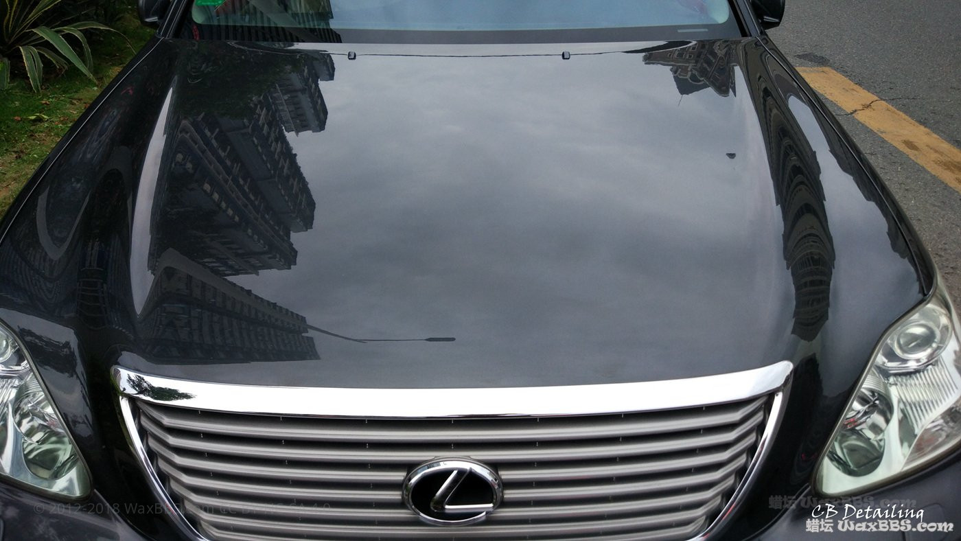

车况如图:
偶尔有停在树下,机头盖和车顶都有少许的树脂痕迹

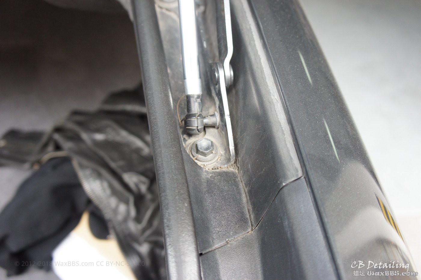

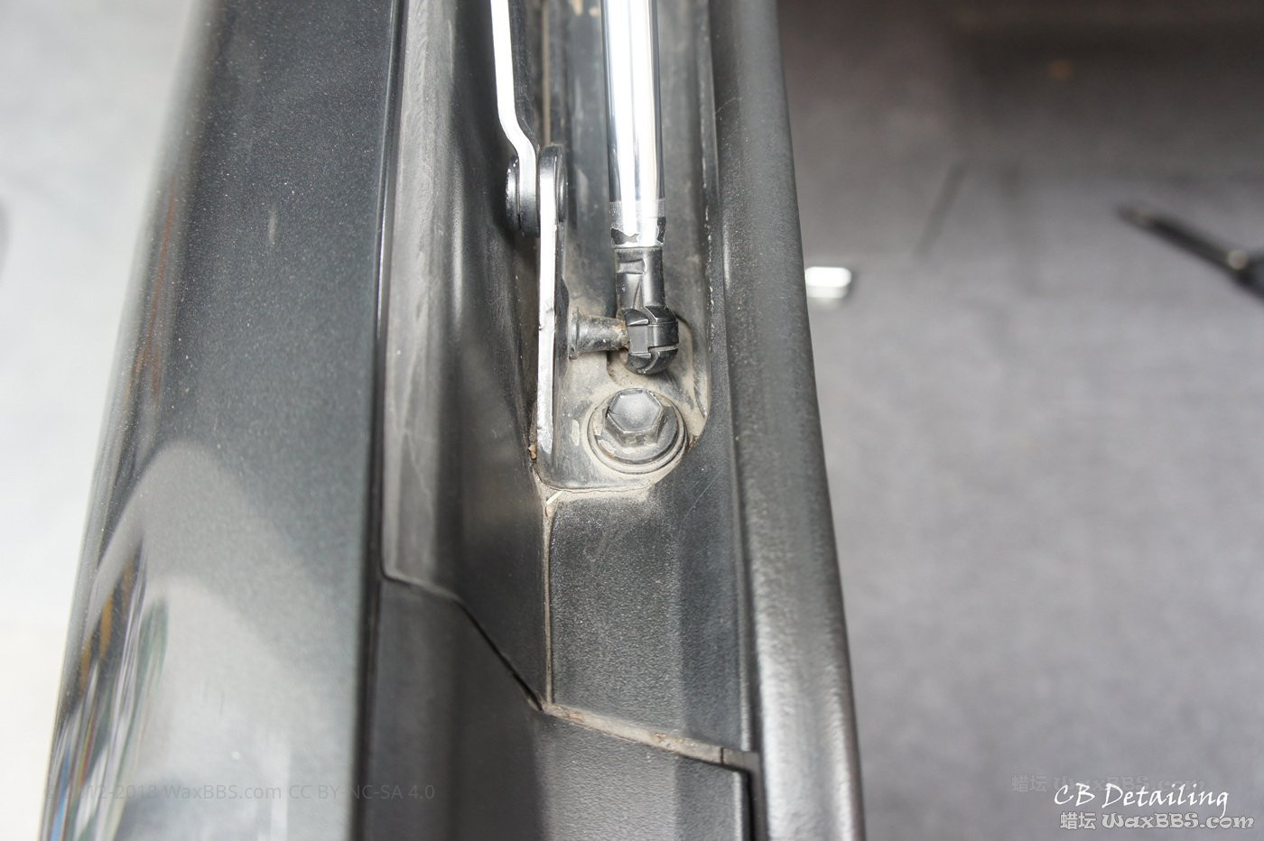

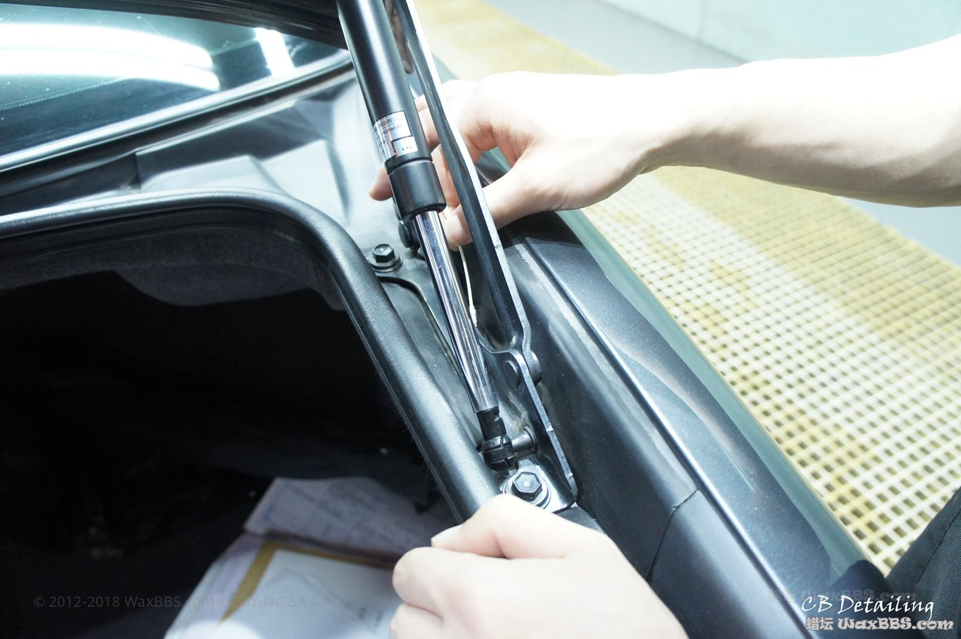

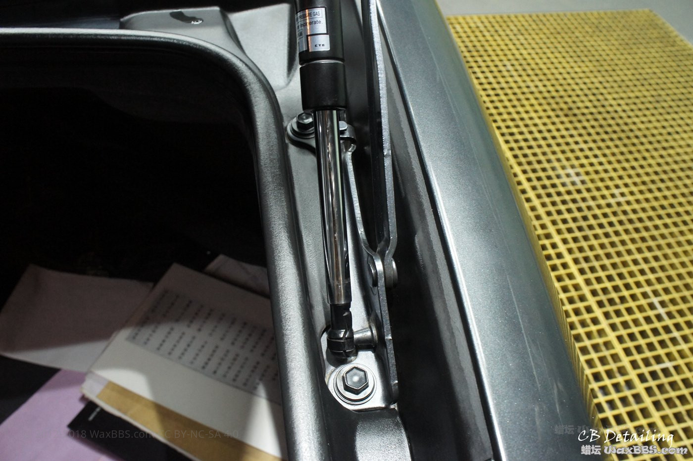

后背箱液压撑杆

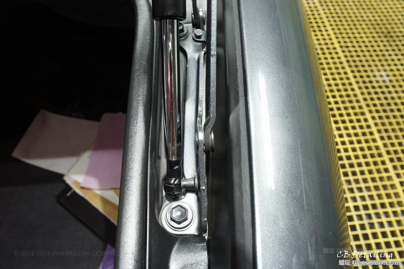

铰链处螺丝也生锈了!
车门铰链处

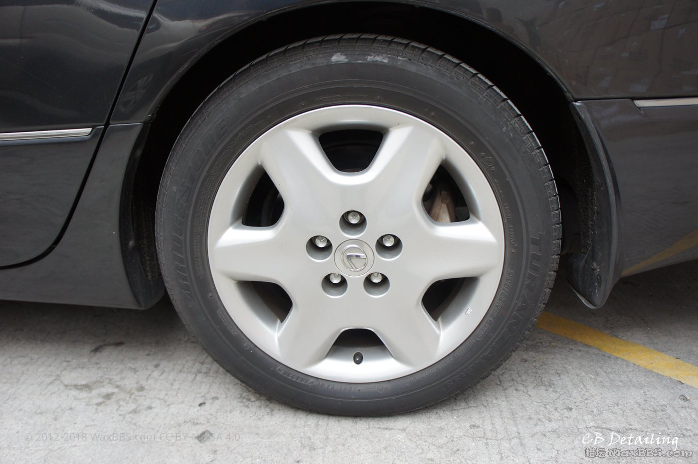

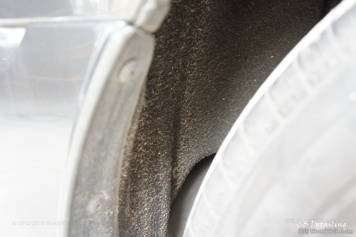

轮胎和轮拱

清洁轮胎
用一个小刷子伸进去清洁轮拱,清洁完后用手套过一下!

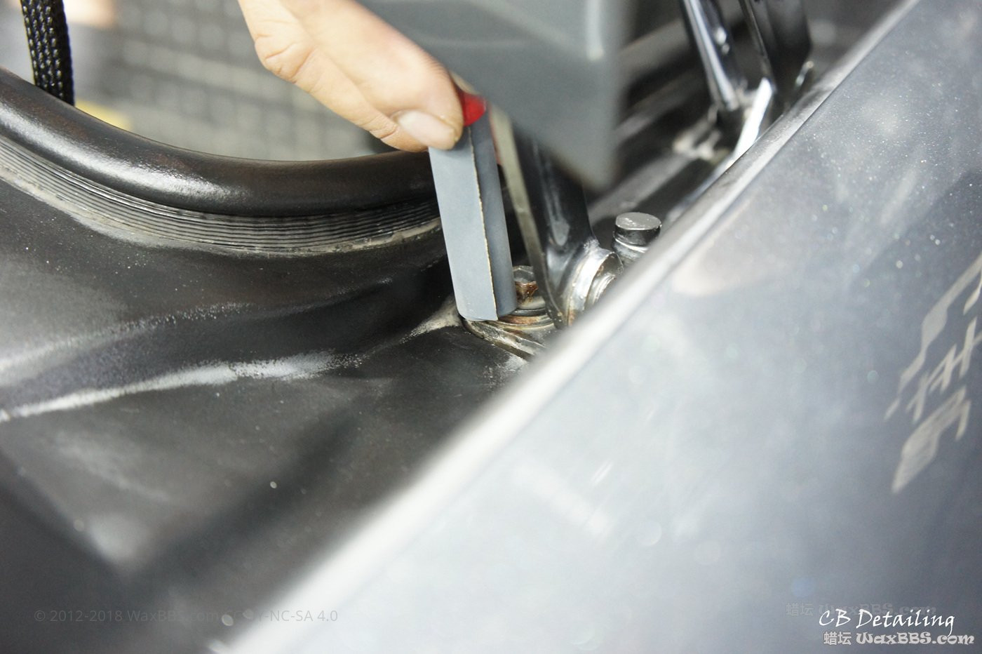

用温水软化过的细节刷清洁手套擦不到的边缝和铰链处
油箱盖和边缝都是藏污纳垢的地方,需要重点清洁

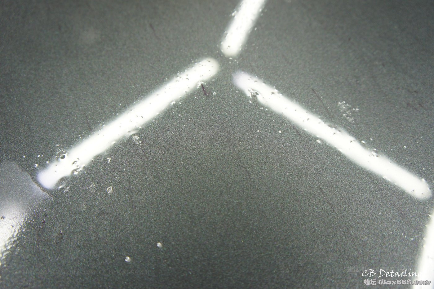

全车喷洒铁粉剂
漆面上密集的铁粉

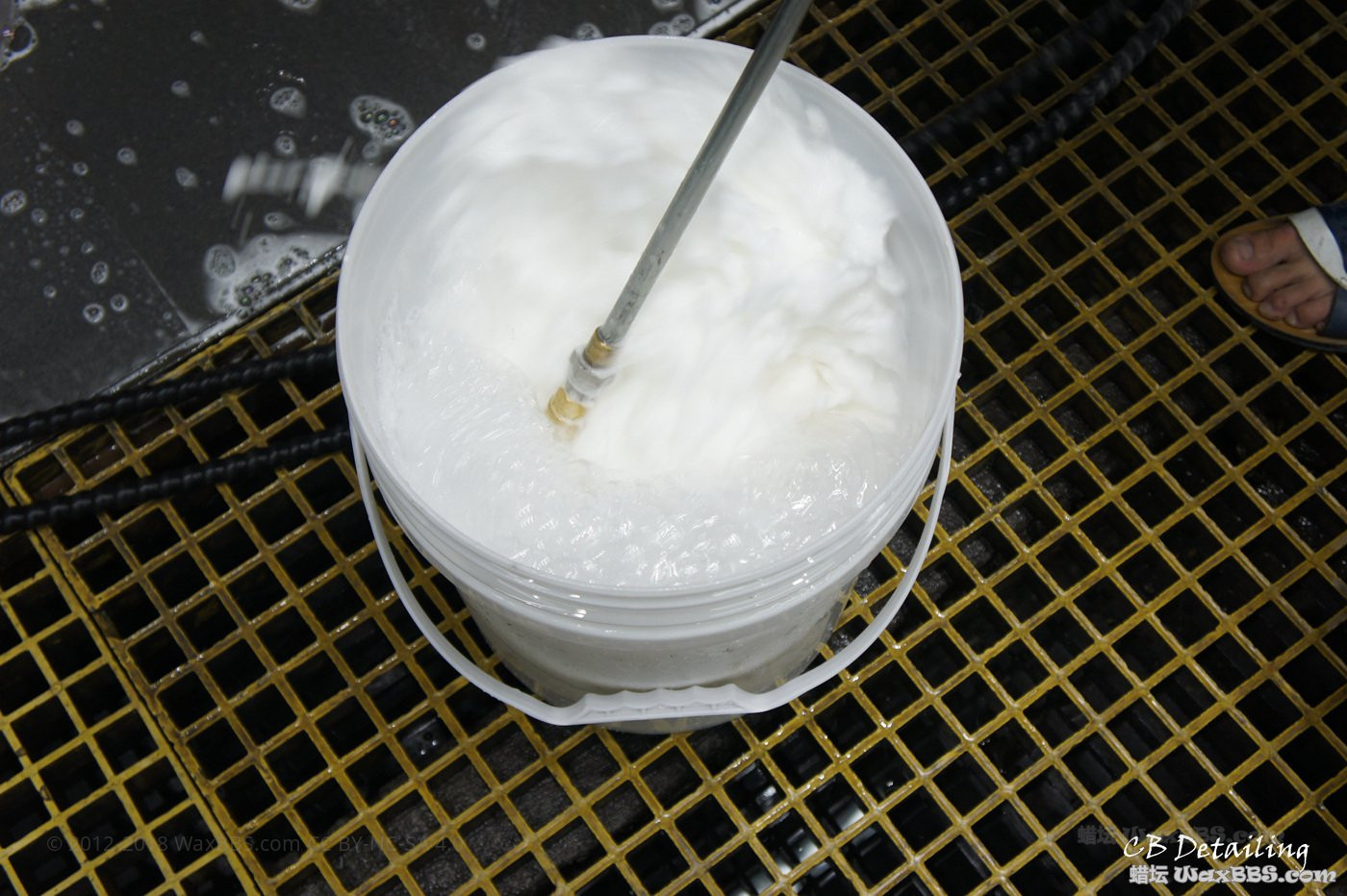

搅拌均匀倒入桶中

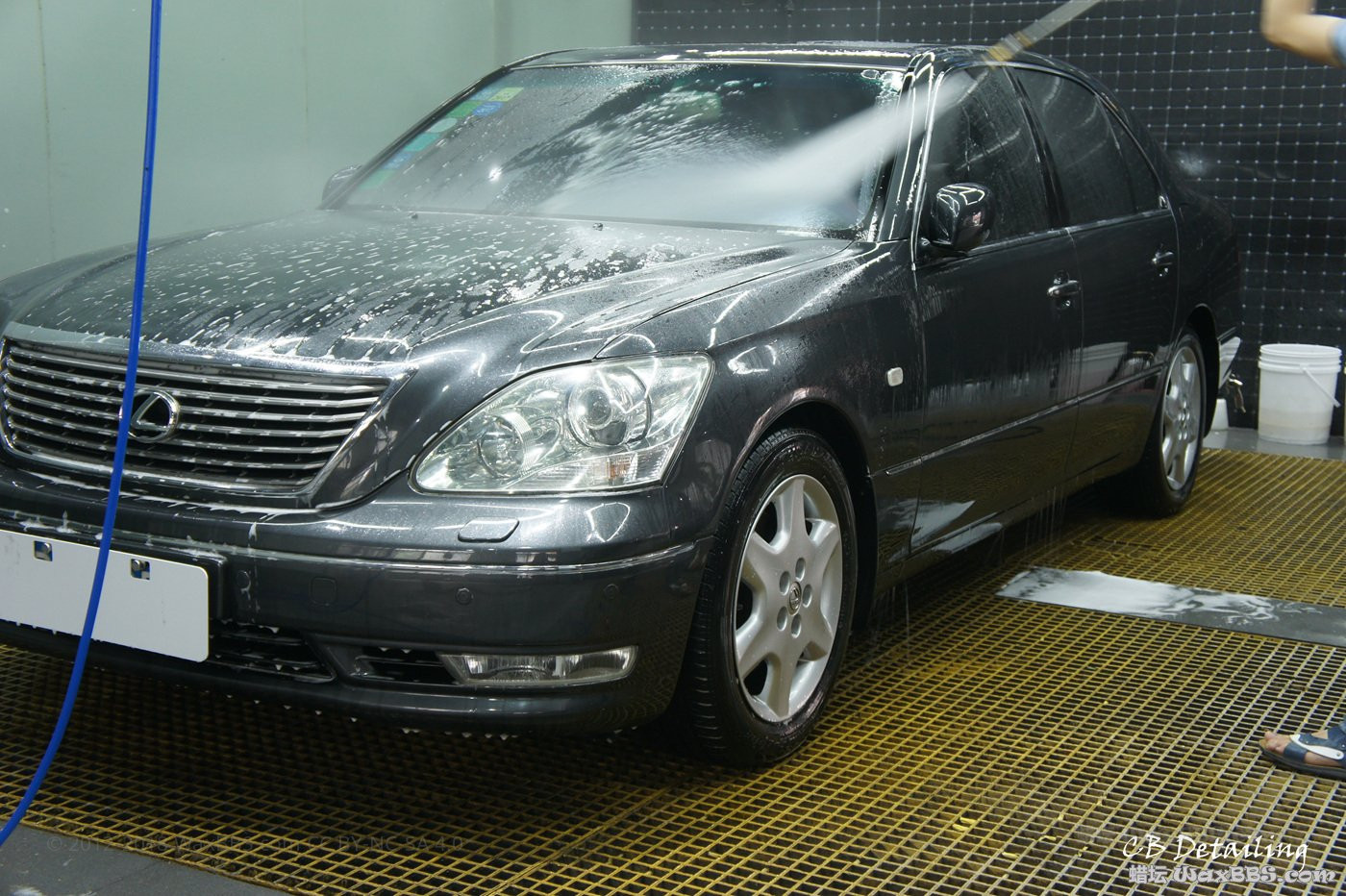

用高压水枪打出丰富泡沫

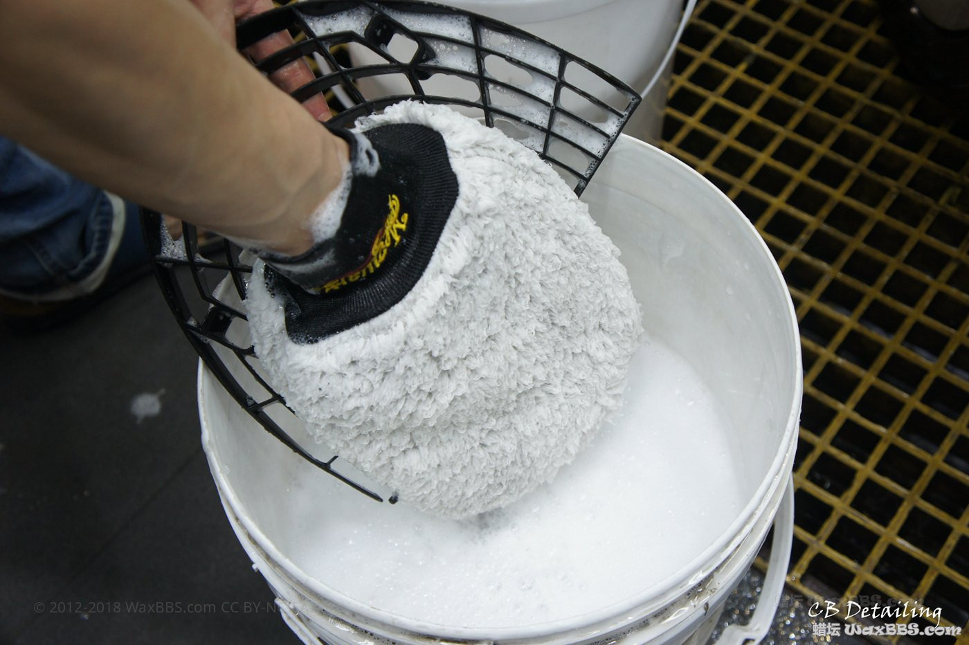

采用业界普遍使用的两桶水洗车法
在清洗之前先要确认手腕上没有任何异物,像手表,手腕之类的,避免清洁过程中划到漆面
身上不要穿带拉链的衣服,以免在俯身的时候划伤漆面,最好身穿围裙
用手套一字型来回清洁漆面

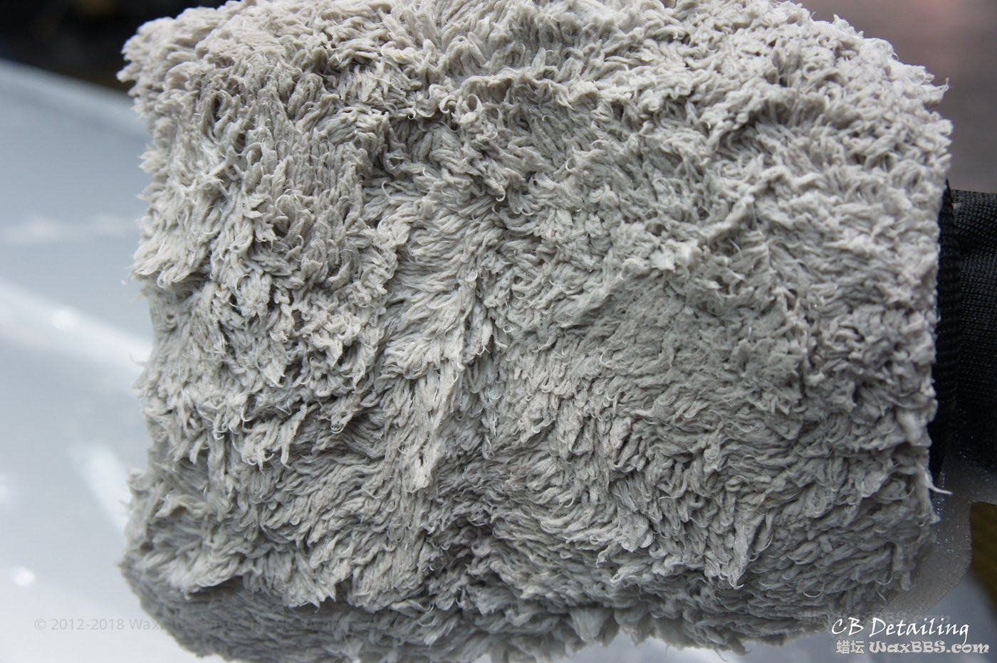

清洁完一到两个钣件,根据手套脏污情况,清洁一下手套

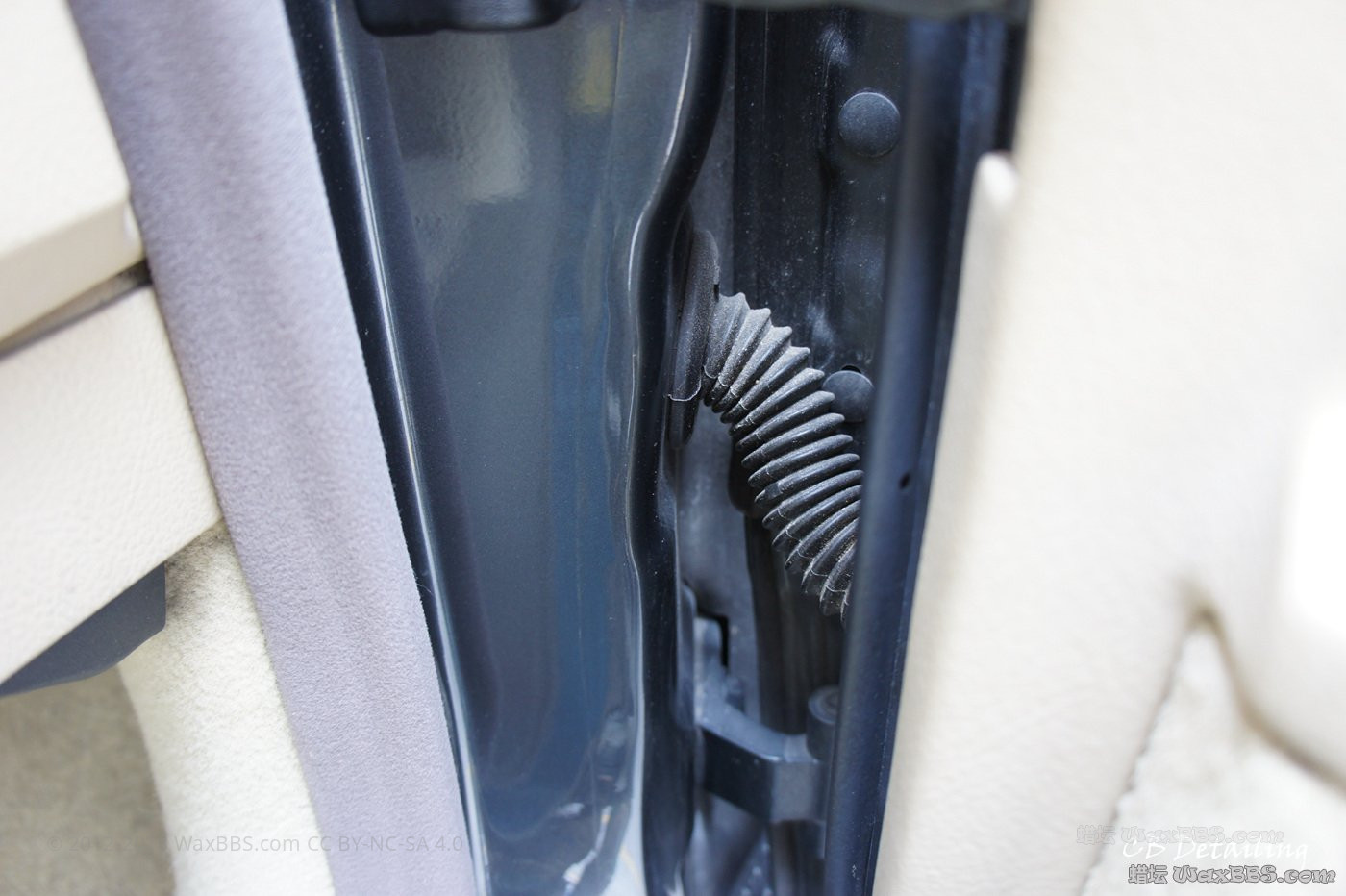

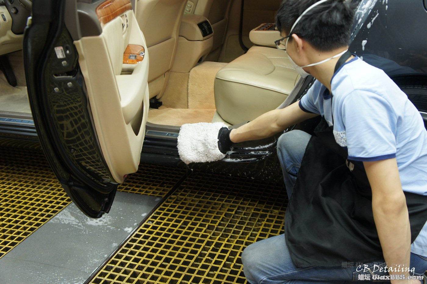

清洁完上半部分,打开车门,清洁门边,不然一开门就会看到脚印和灰尘
侧裙也要用手套伸进去擦一下。
清洗完后桶中的沙粒
清洁后备厢支架和铰链
拆除螺丝,打磨锈迹,上防锈漆

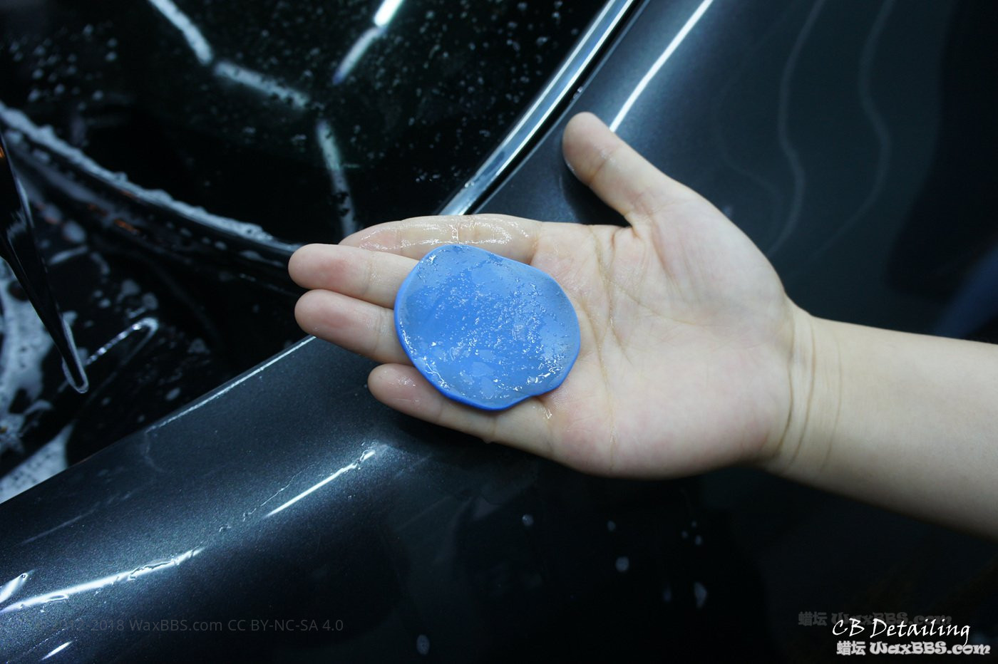

使用黏土配合润滑液进行漆面清洁
黏土脏了以后捏进去换干净的一面

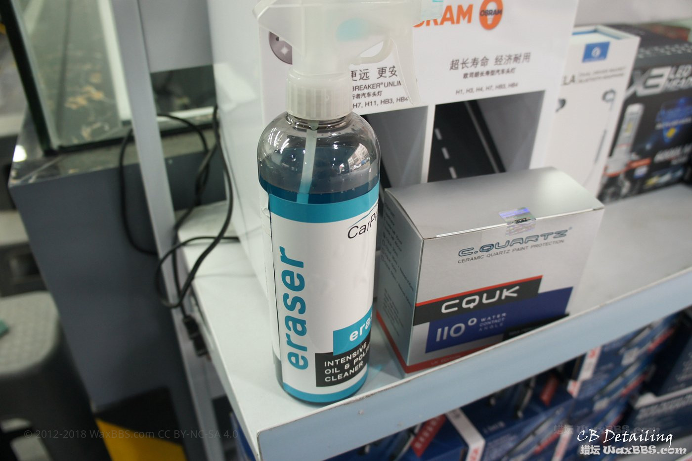

使用CARPRO ERASER脱脂后上镀膜

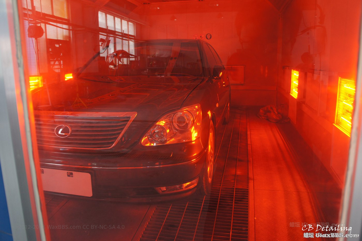

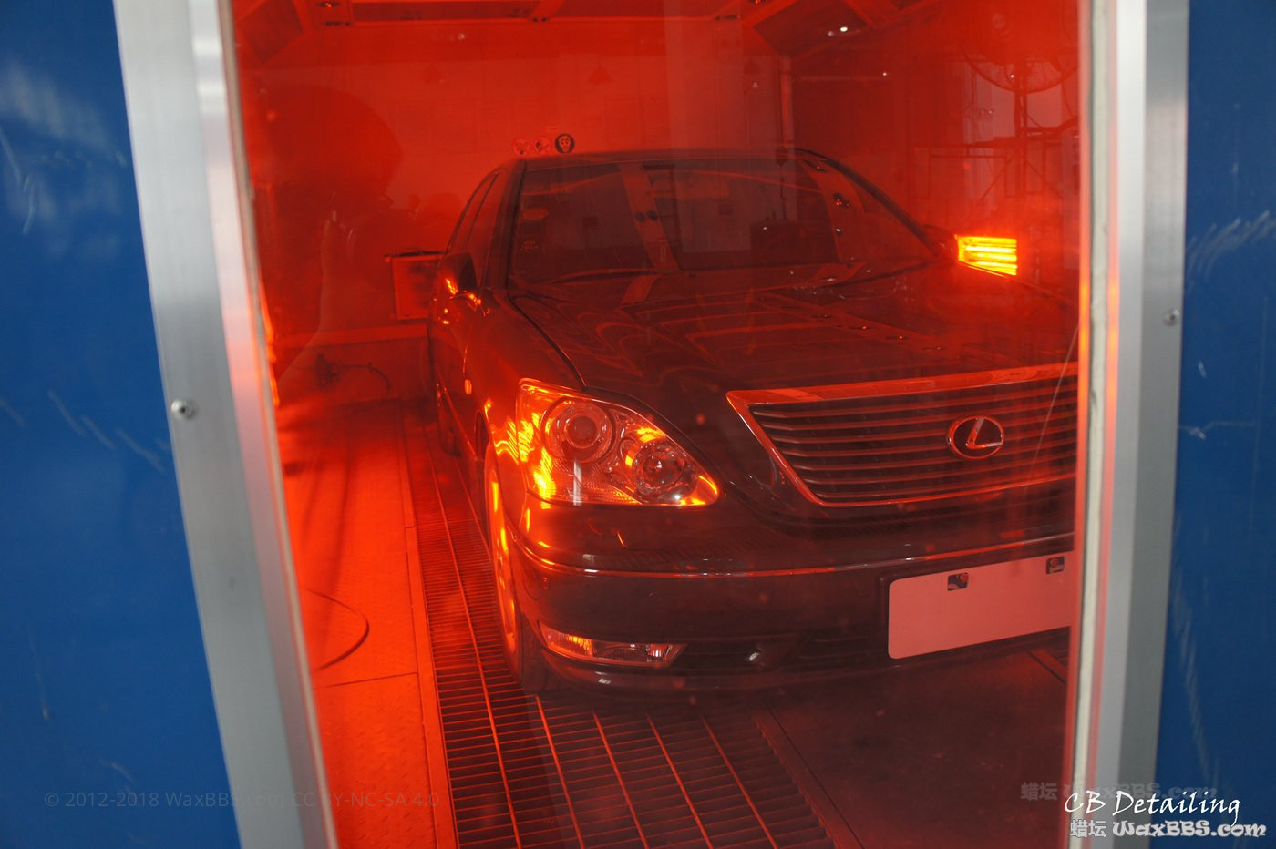

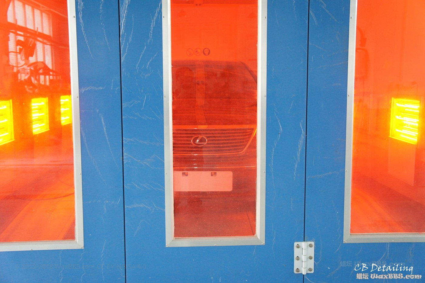

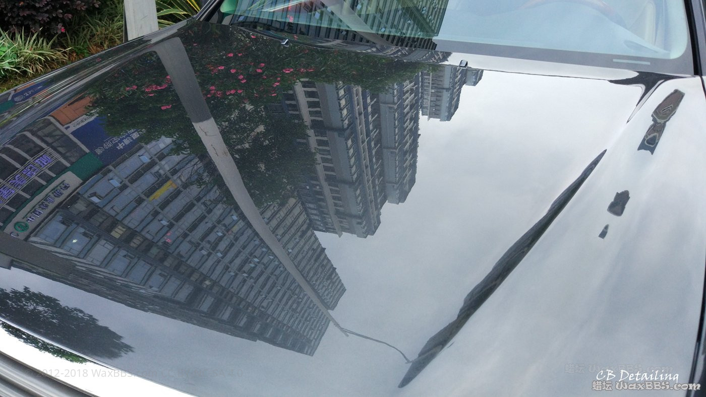

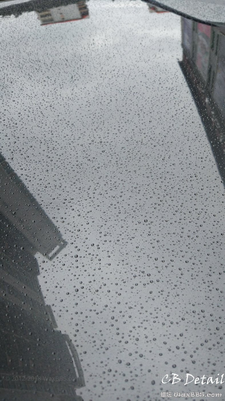

镀完后开入烤房 加速固化

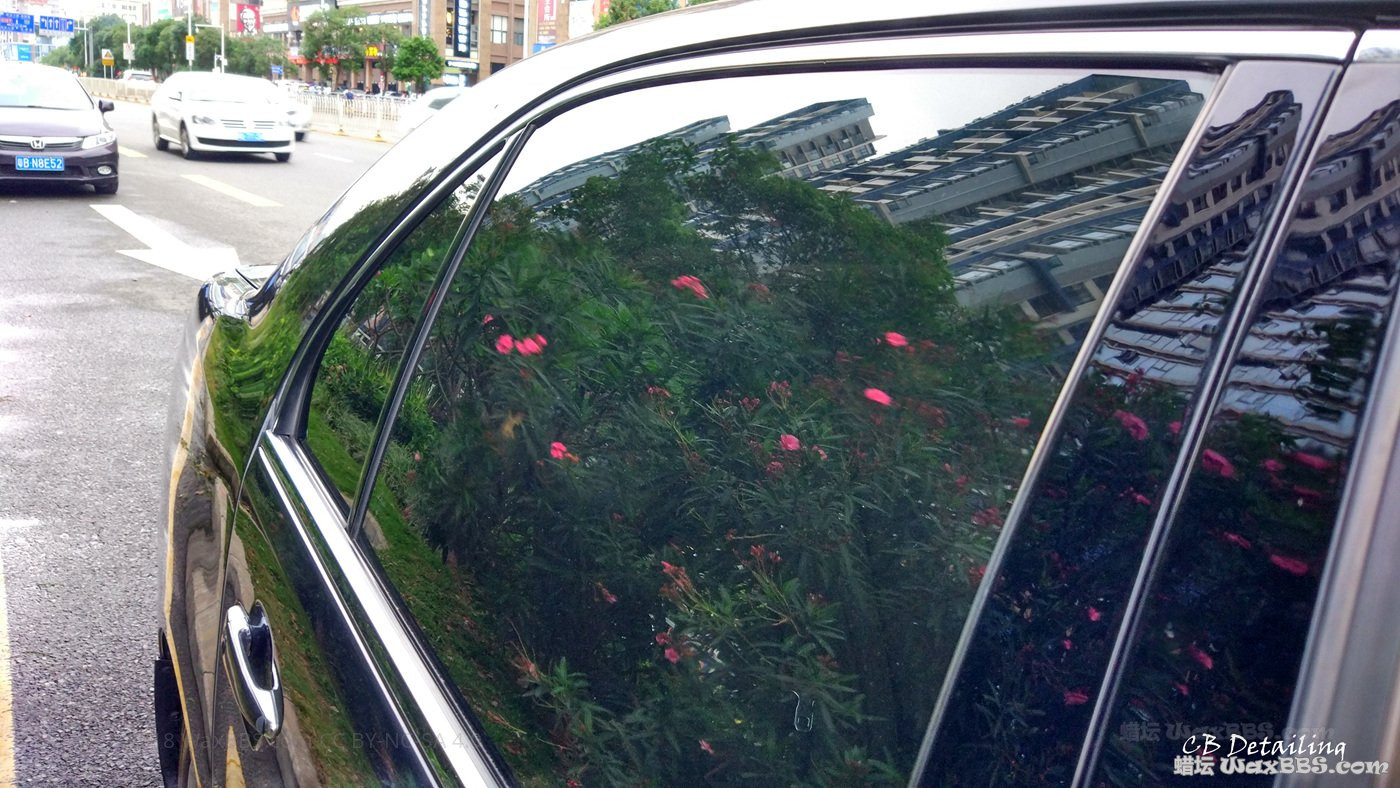

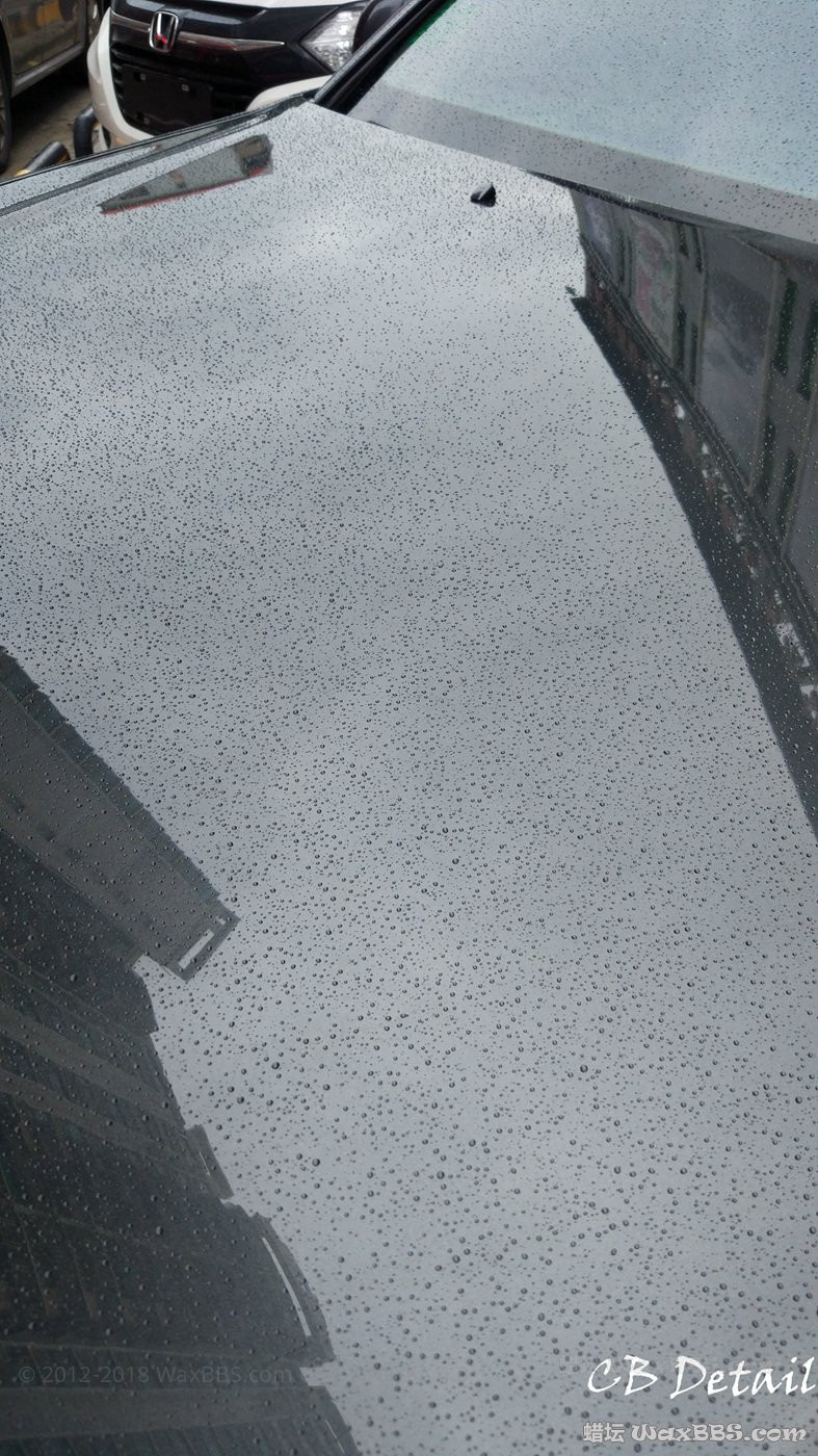

完工!
没有保留清洁尾喉和轮毂的照片{:5_289:}{:5_289:}{:5_288:}
涂抹了一点防锈漆
客户开走后发回来的照片
