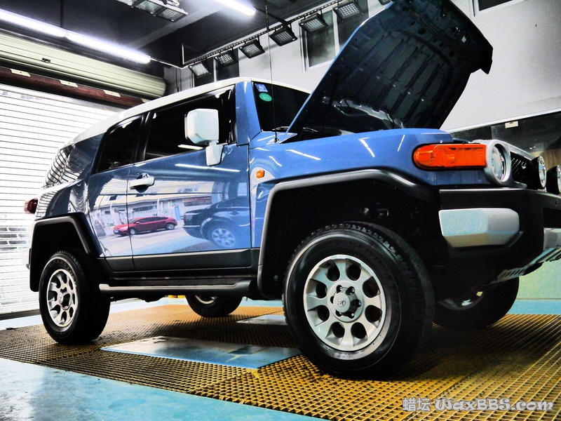

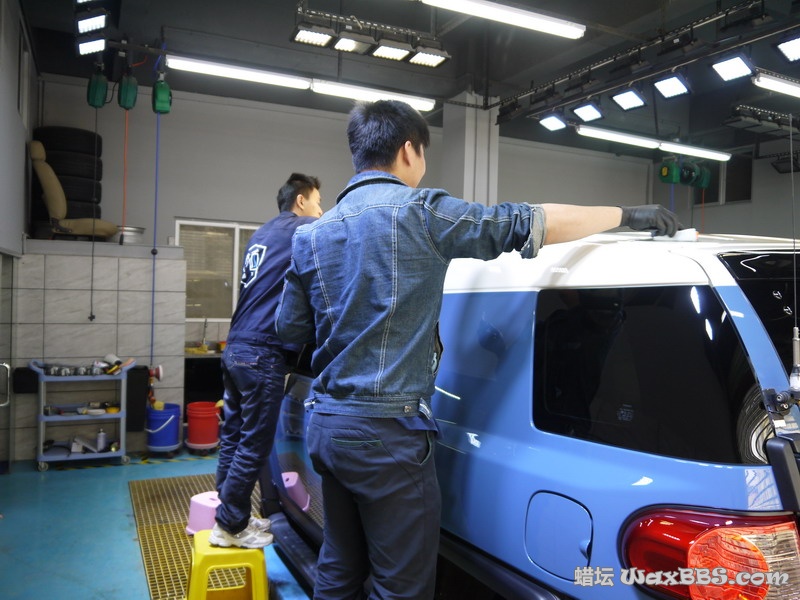

承蒙车主厚爱,特地从河南省南阳市,用板车拖过来广州给我们施工。当然,我们也不愿意让这样的爱车人士失望。
车主停在小区里面,被一些心理不太平衡( 仇富心态)的人用钥匙整车绕着划了一圈。见到这车的时候,我呵呵了……这样的人都有!!!车主倒是觉得能救回多少就多少,不想喷漆了,因为这台车的原厂漆的确好!我们车道工作室团队也是谨慎对待这样的情况。在有限的能力内修复到最好,这并不是一件简单的工作。这样的万元级施工其实对于我们也够呛的,做得不好或者出问题了,丢脸是小事,最难为的就是车主对我们充满期待而来的。即使加班加点也尽可能在短时间内完成任务。

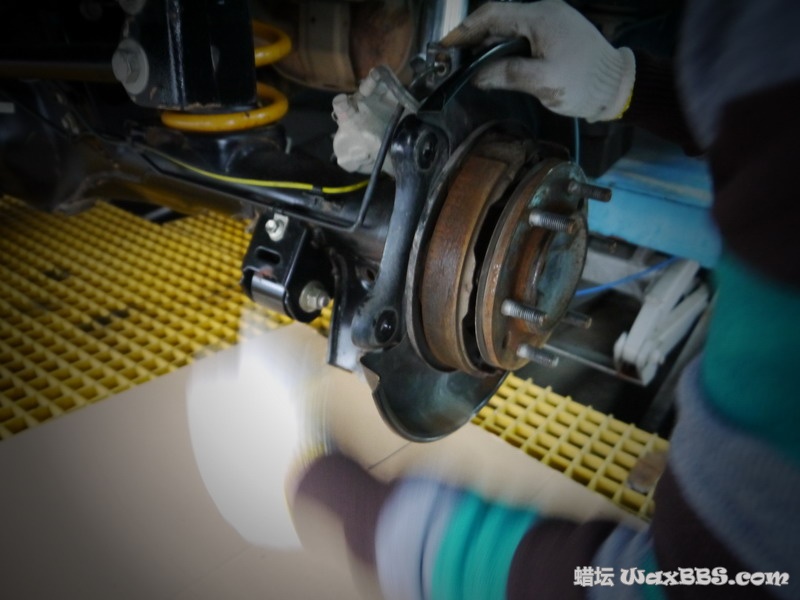

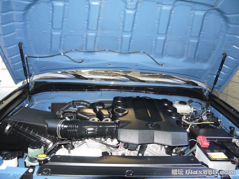

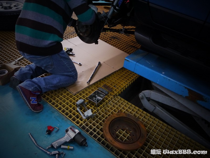

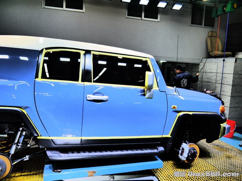

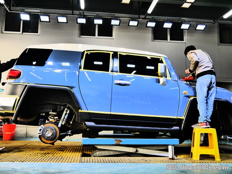

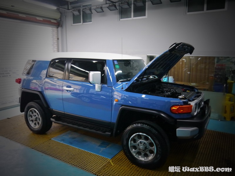

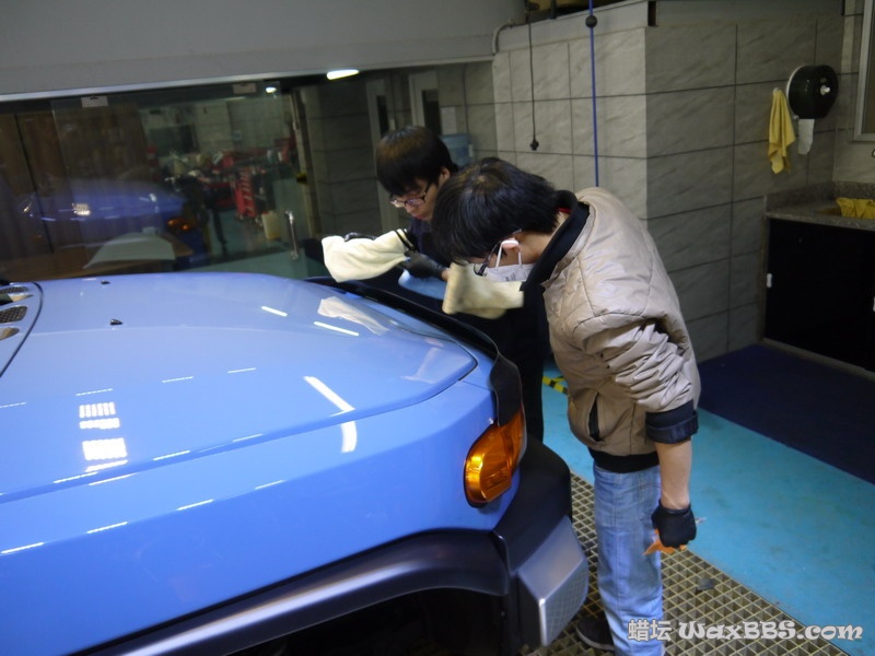

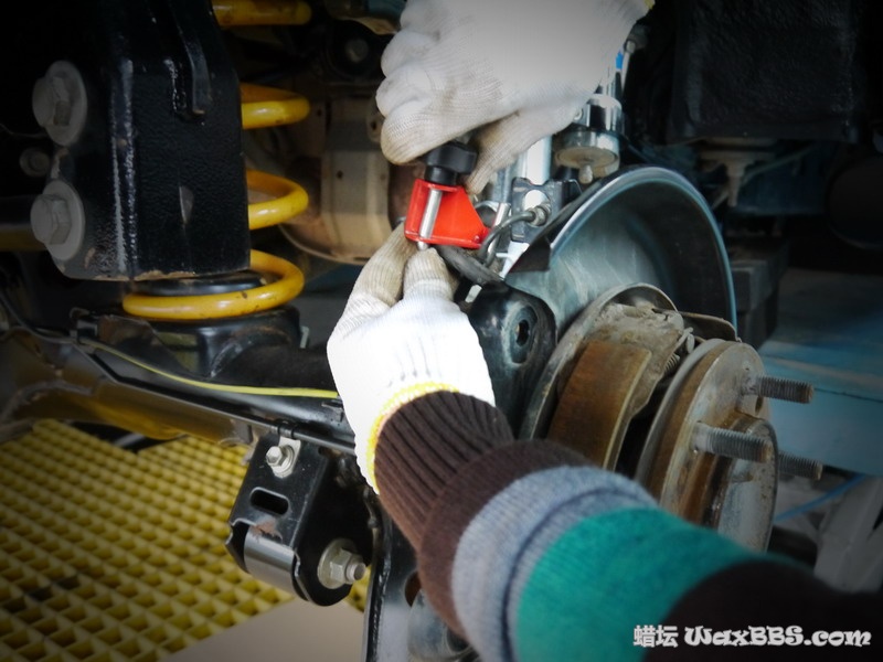

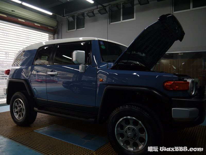

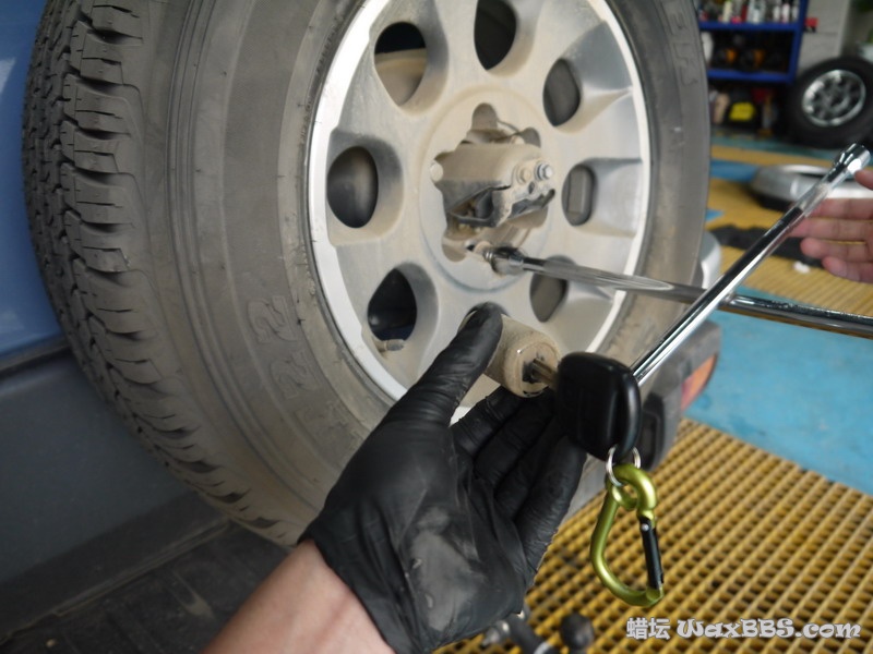

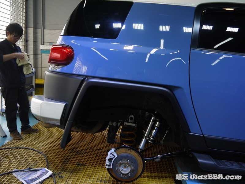

ok!我们先来看车况。车牌绝对牛x到没朋友。这里就不透露了。首先进入了我们的机修工位,检查机械部分。车主对当地4s已经完全失去了信心,直接交由我们来处理一些异响的问题。
通过检查,我们初步判断是右后轮的轴承发出的响声。

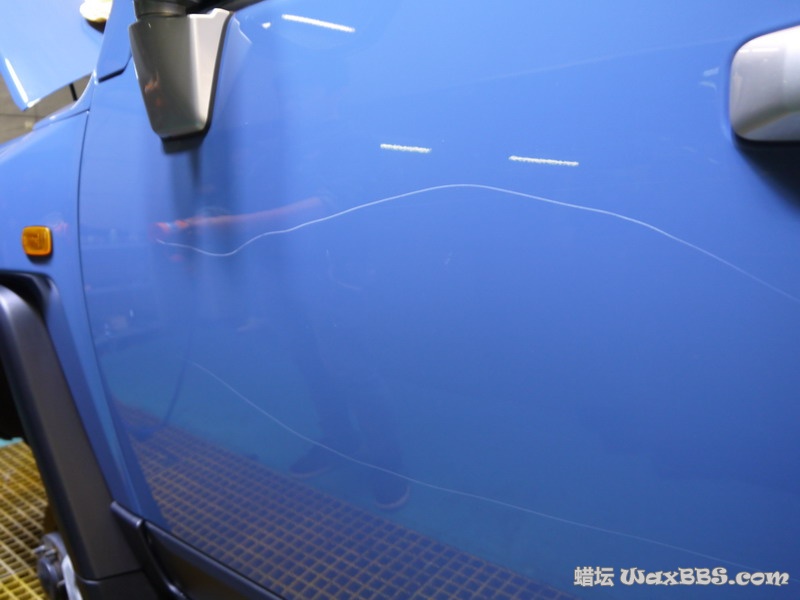

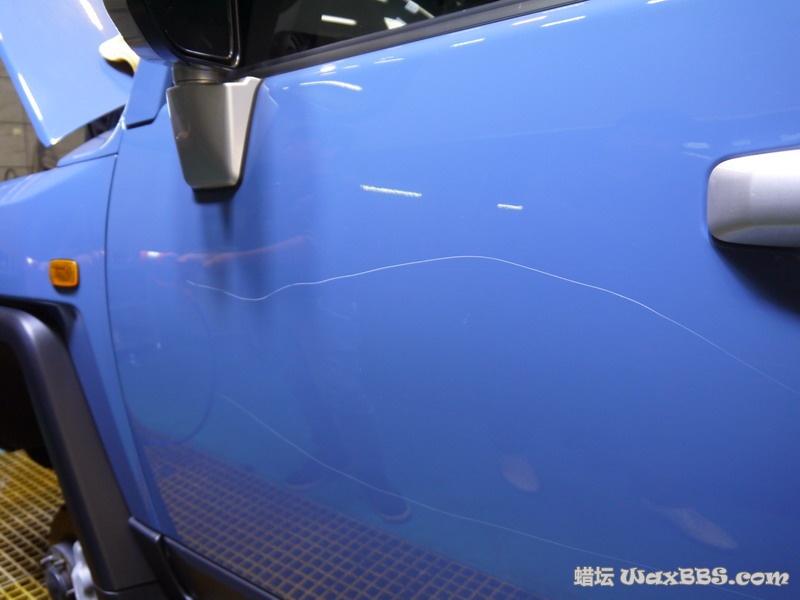

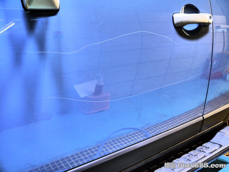

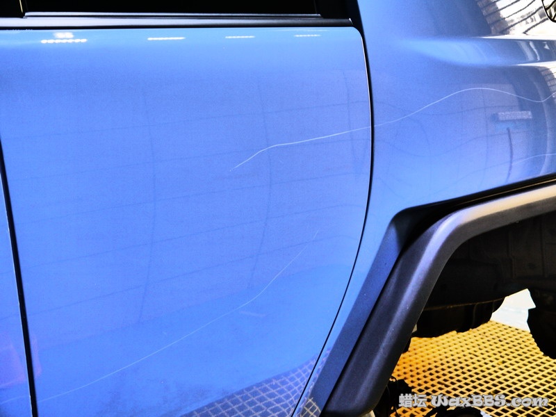

大家应该看到了,这些几乎见底的深度划痕,似乎在挑战我们的水平。当时颤抖了一下之后,凭借经验以及细心地观察,知道这没什么可怕的。
因为我知道水砂抛光处理完之后,几乎看不出来。

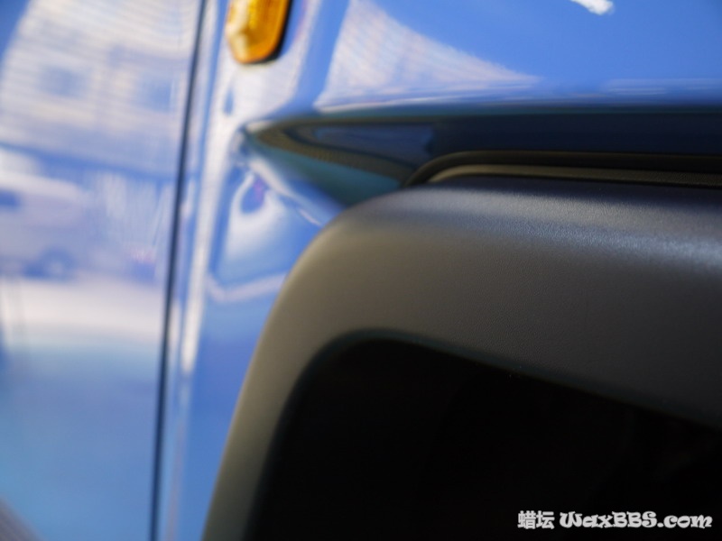

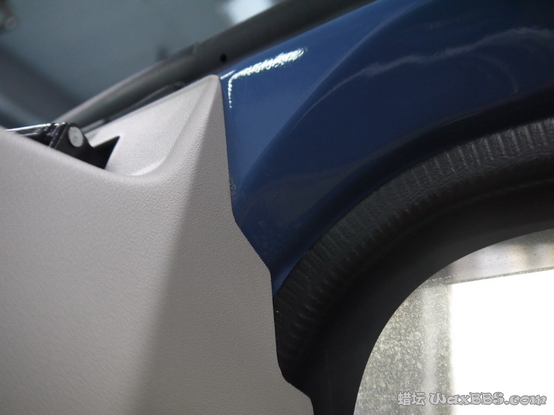

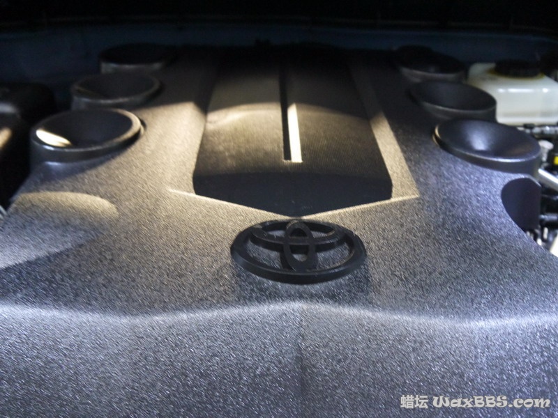

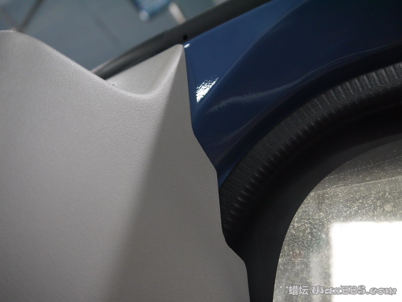

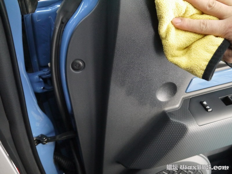

还有,塑料件上面。

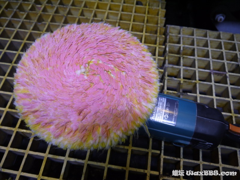

配合美光D108

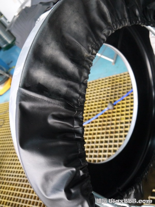

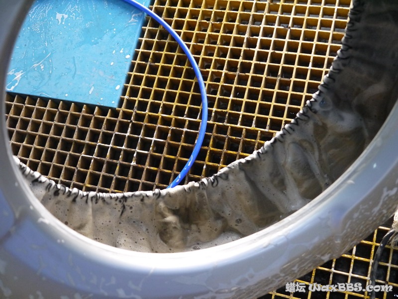

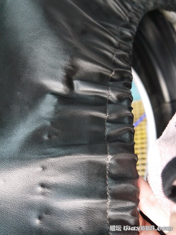

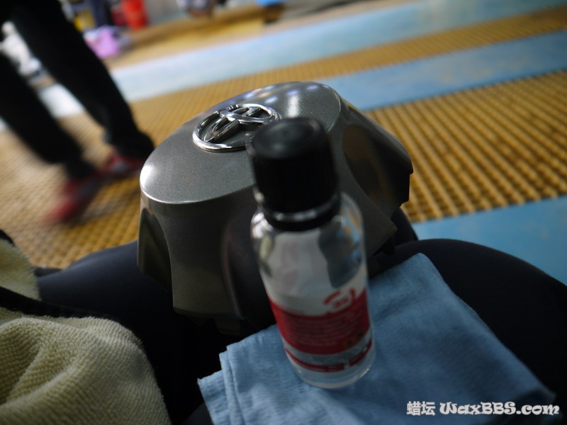

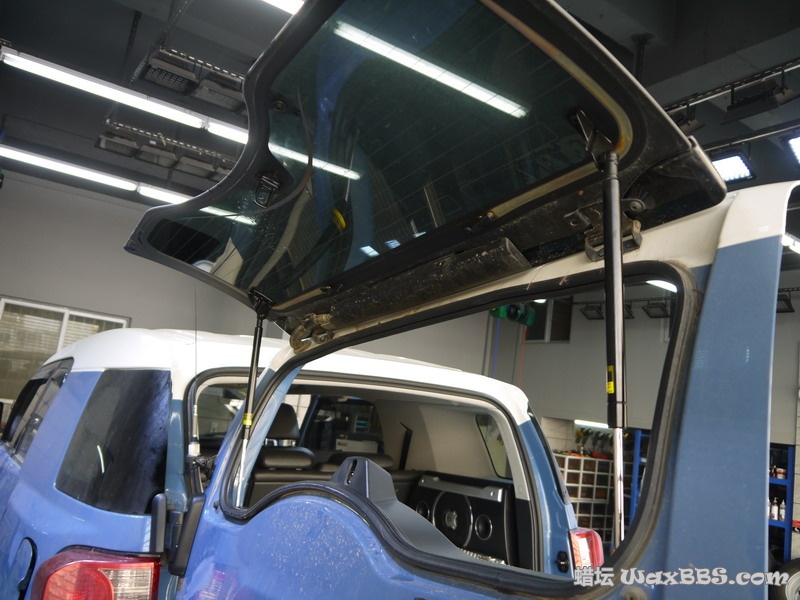

同一时间,拆卸备胎罩以及备胎进行清洁护理。

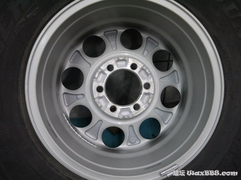

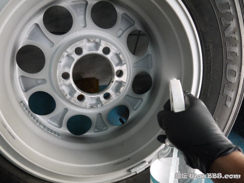

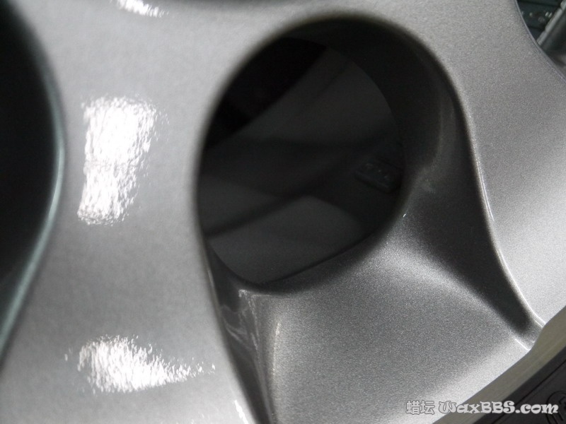

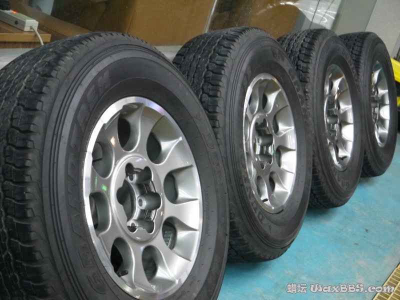

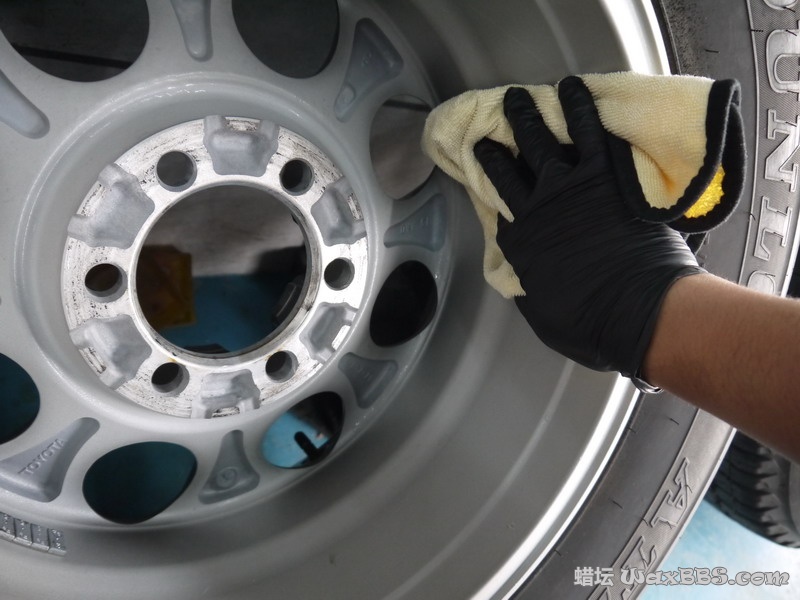

车轮已经清洁完毕。
这是以前抛过光的研磨剂残留在缝隙里面。别人不做,我们就亏点,给它干掉吧。

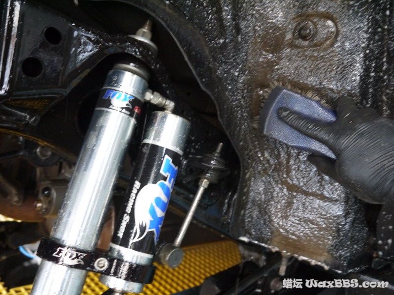

价值不在于你用什么产品,而是在于你怎么用,用在那些地方了?!

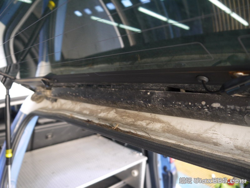

我敢保证,这台车没回来,这个位置一次也没洗过。单单洗这个就花了我们30分钟有多。

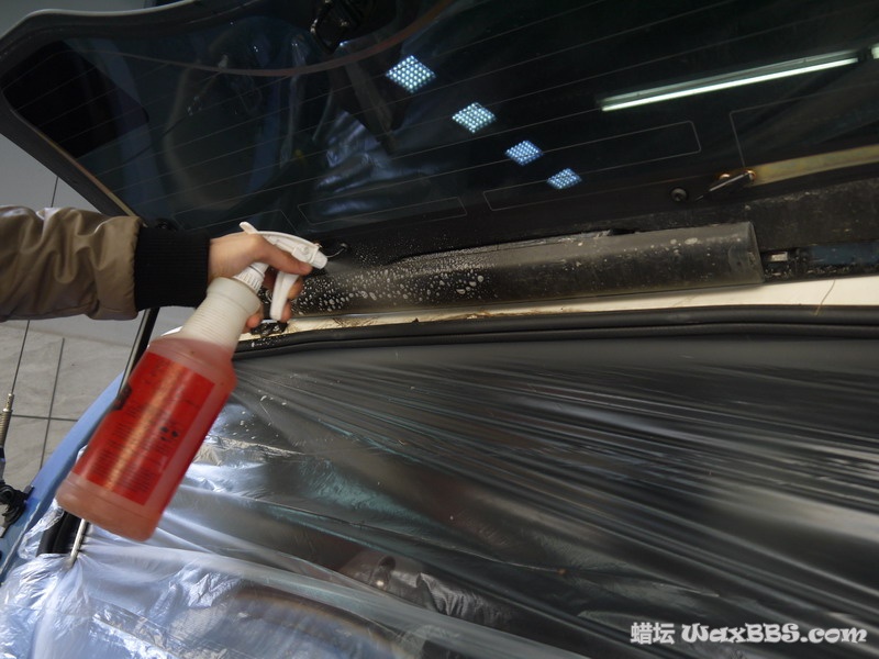

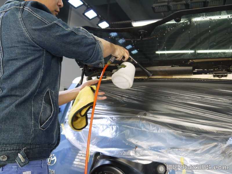

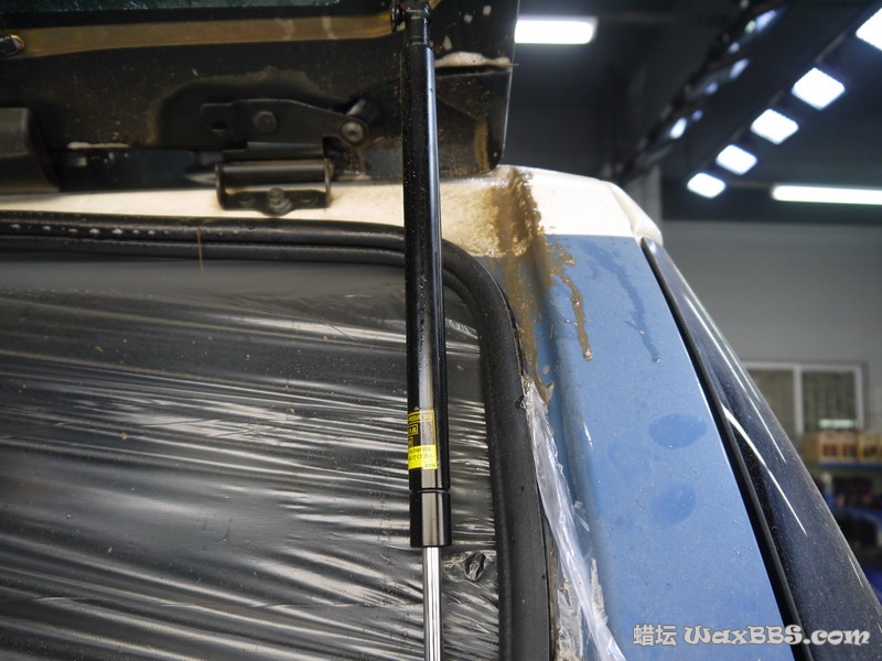

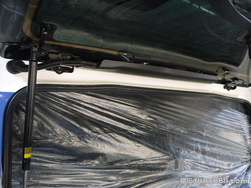

为了防止清洁剂或者水进入内部进行二次污染,我们用遮蔽纸遮蔽做保护。
这充满诱惑的屁股会是谁的呢?天天撸车何其多,只恨肥皂摔得少。{:5_292:}

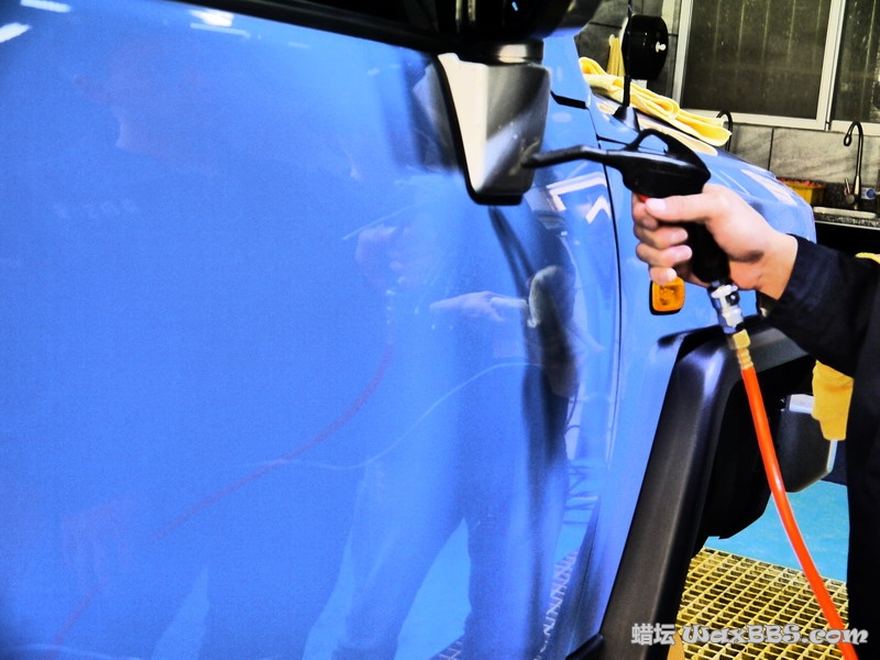

这里有排气孔,里面积满了沙尘。气枪一吹……
都排出来了。

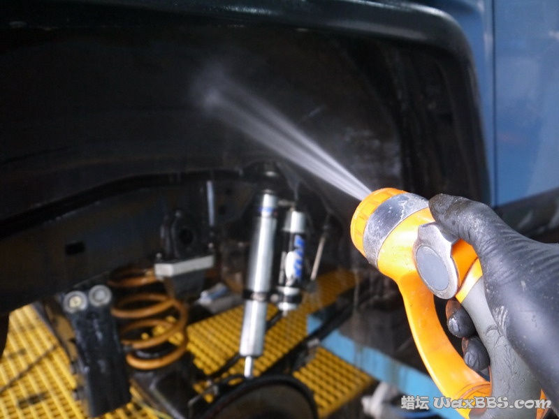

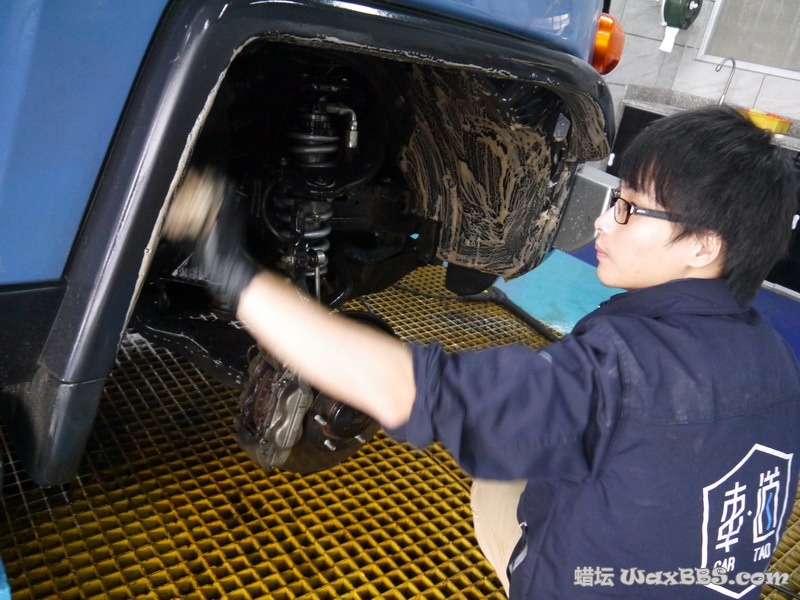

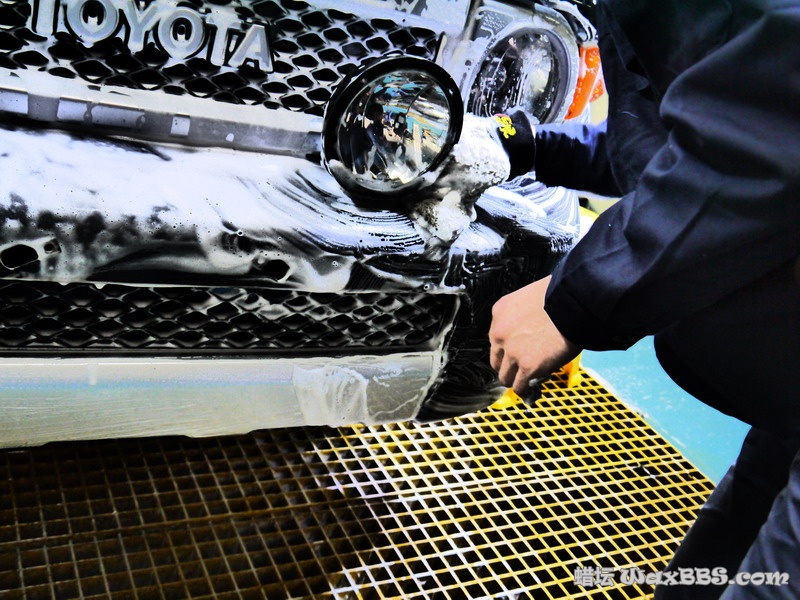

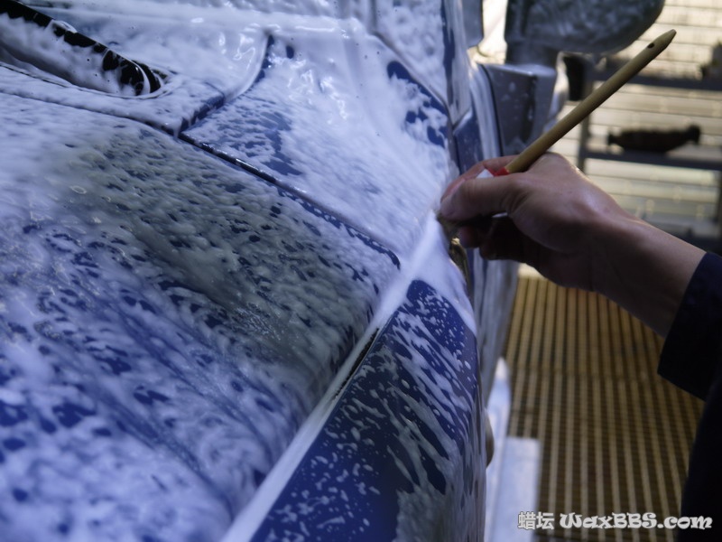

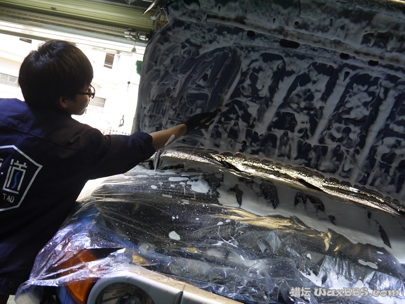

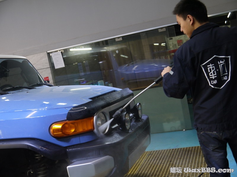

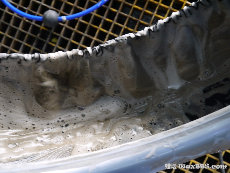

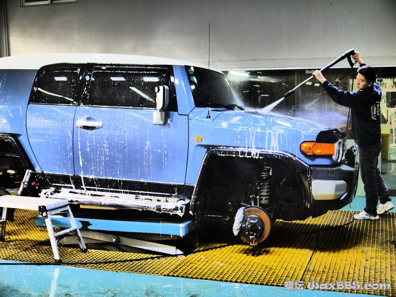

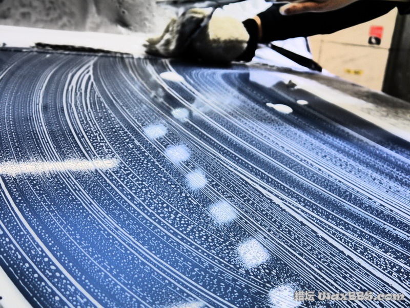

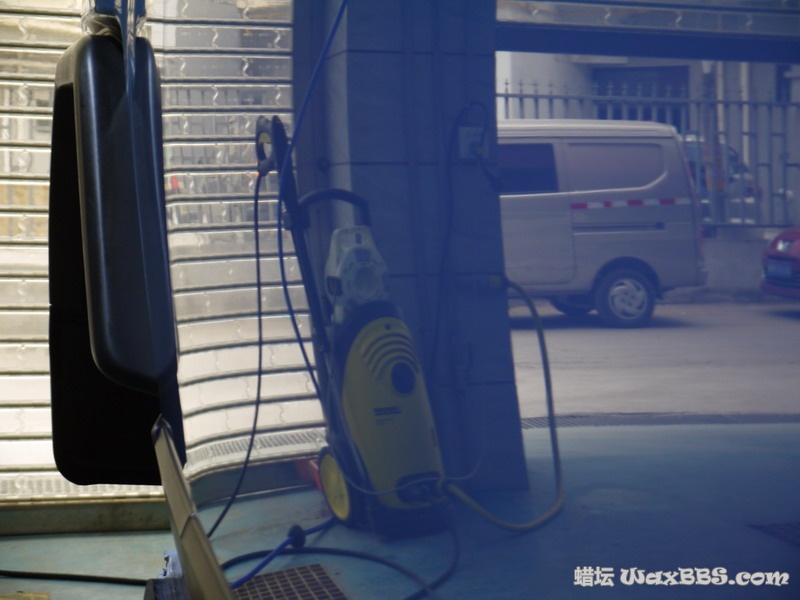

ok!接下来我们开始清洗外部了。因为这台车不是浮尘那么简单,很多重型的泥巴。所以先直接用高压枪冲掉大部分。
备胎罩也是醉了。三年左右的车,但一次也没洗过。

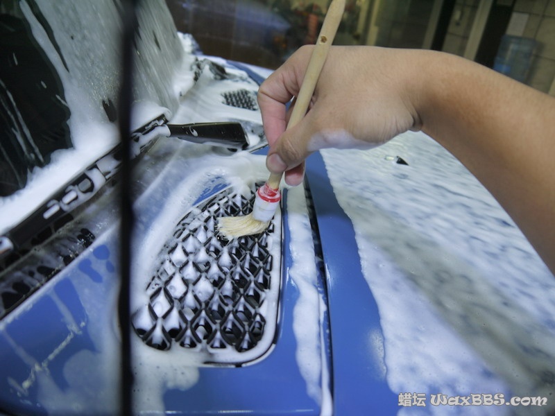

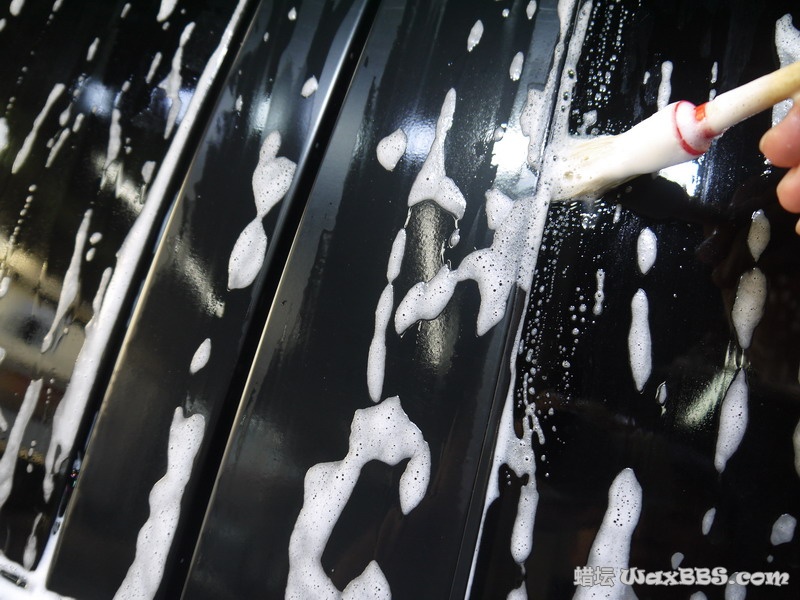

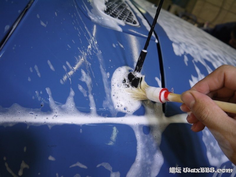

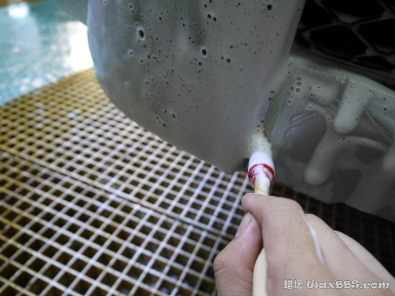

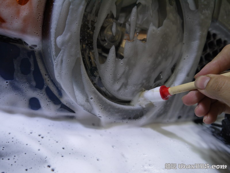

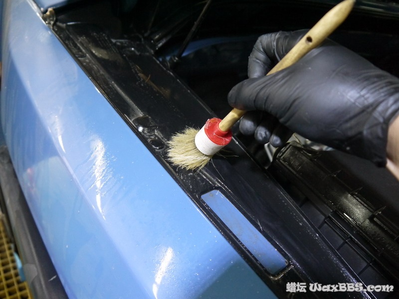

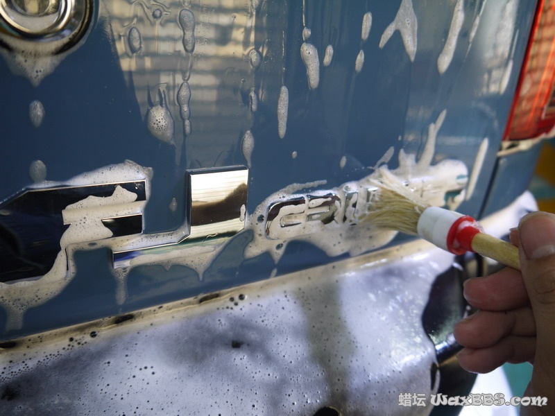

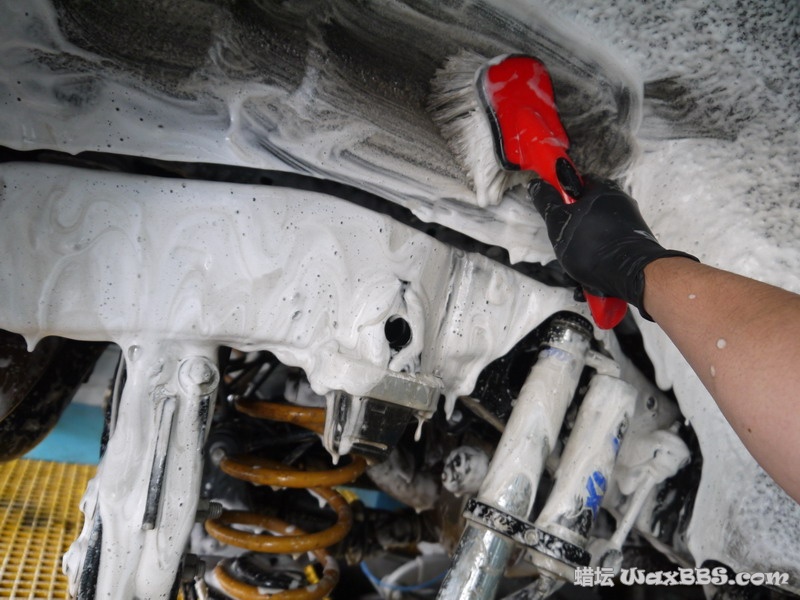

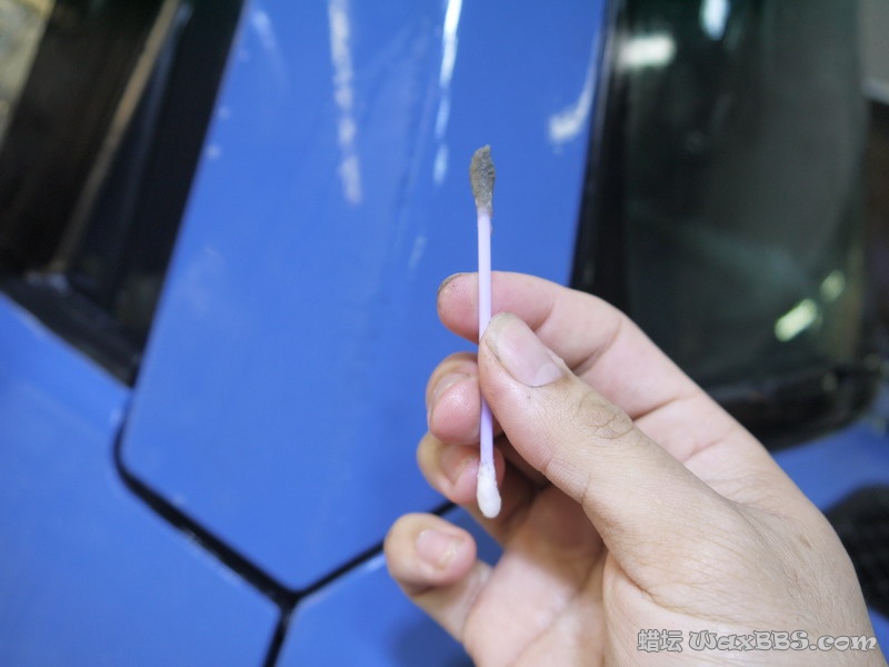

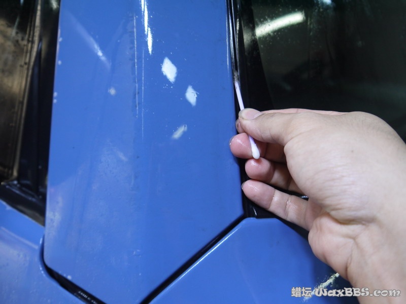

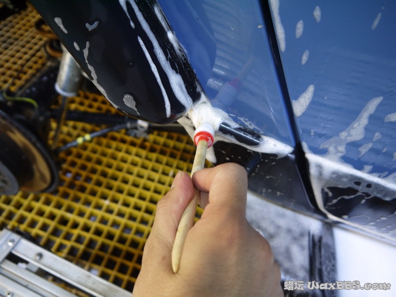

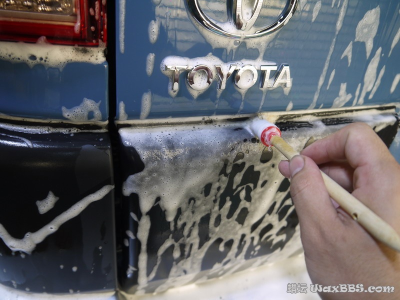

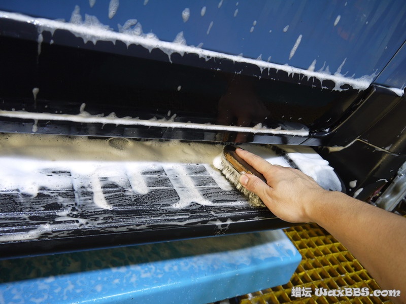

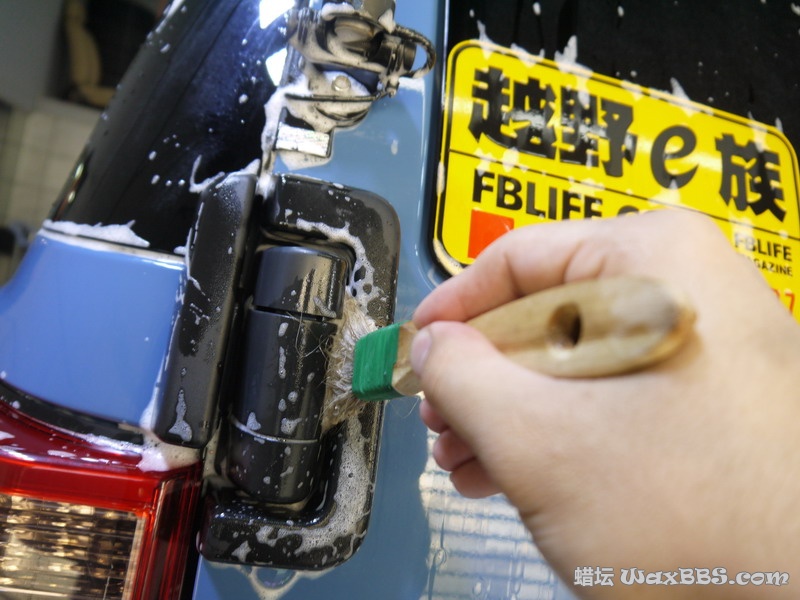

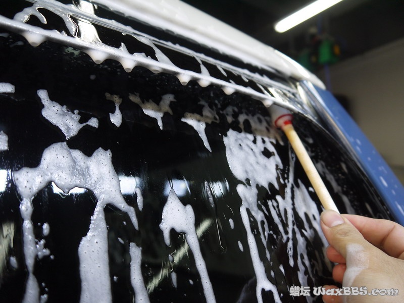

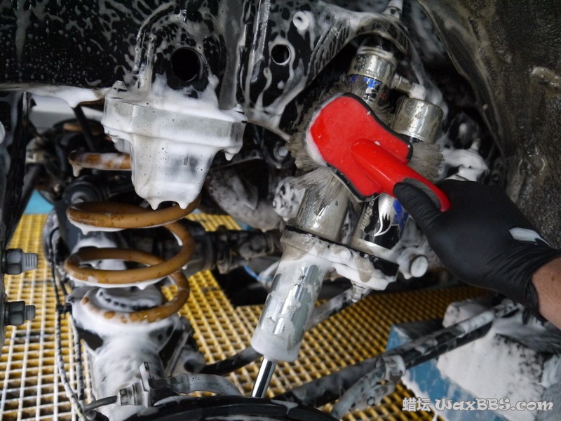

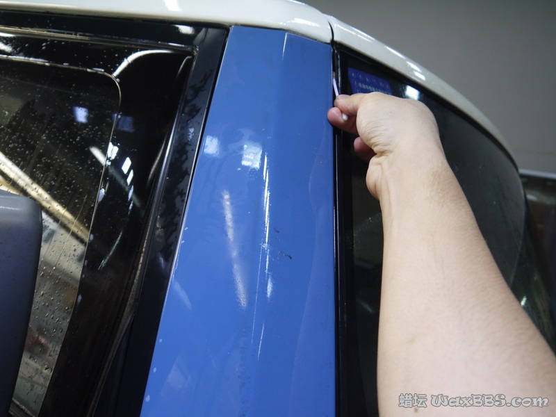

这些部分不是圆头刷能解决的。先用棉签捅个够再喷预洗泡沫。
这种细节,直接刷是不会干净的。我们预先喷淋了针对性的清洁剂,然后再去刷洗才得以干净。

two bucket 。
这粘土已经在呐喊了!仿佛在说:主人,雅蠛蝶!

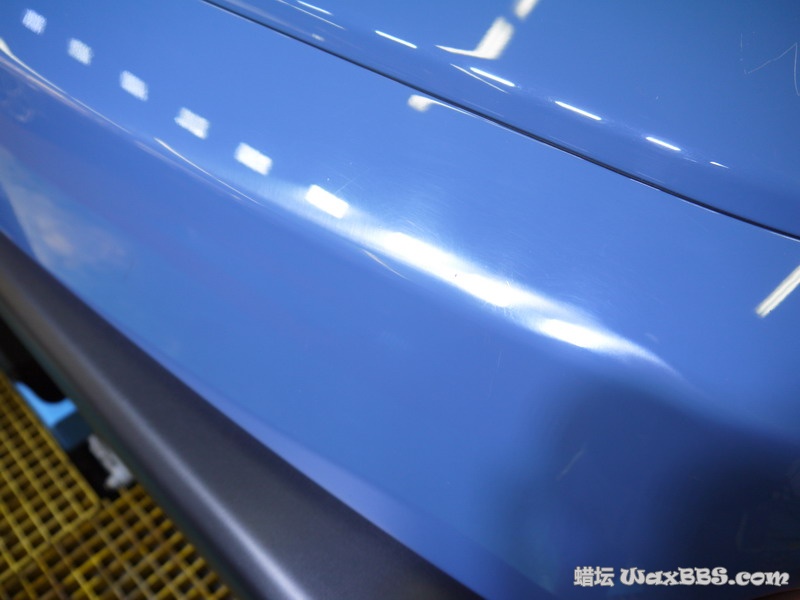

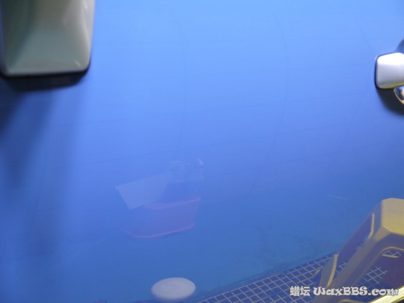

很脏很脏的漆面。

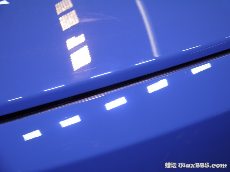

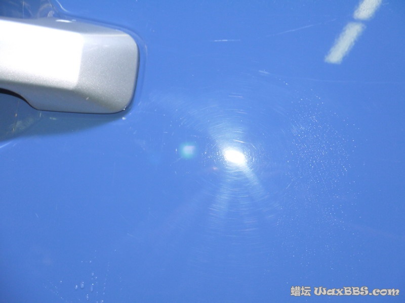

清理干净之后,重新审视这些划痕。

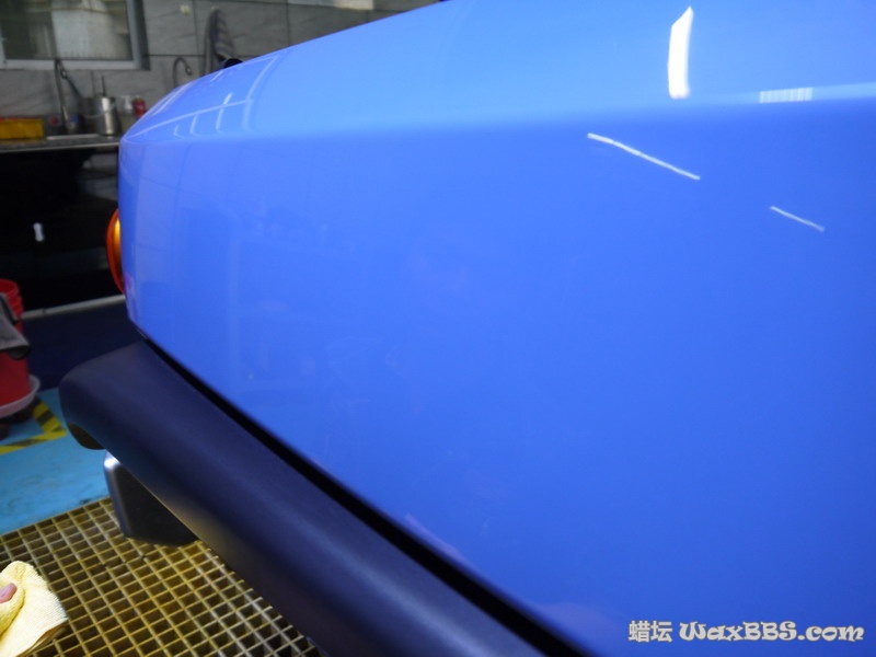

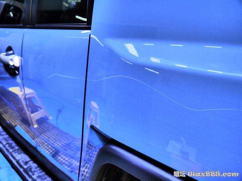

这条是最最最浅的恶意划痕了。在机盖上面。

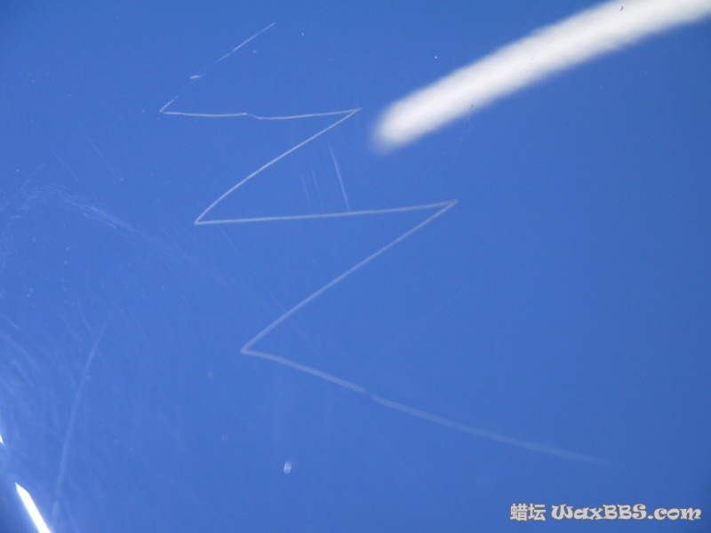

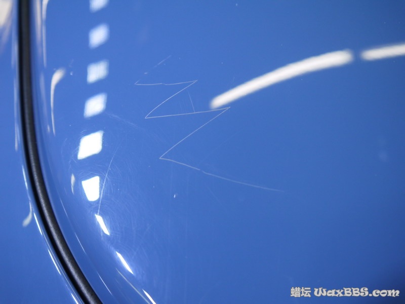

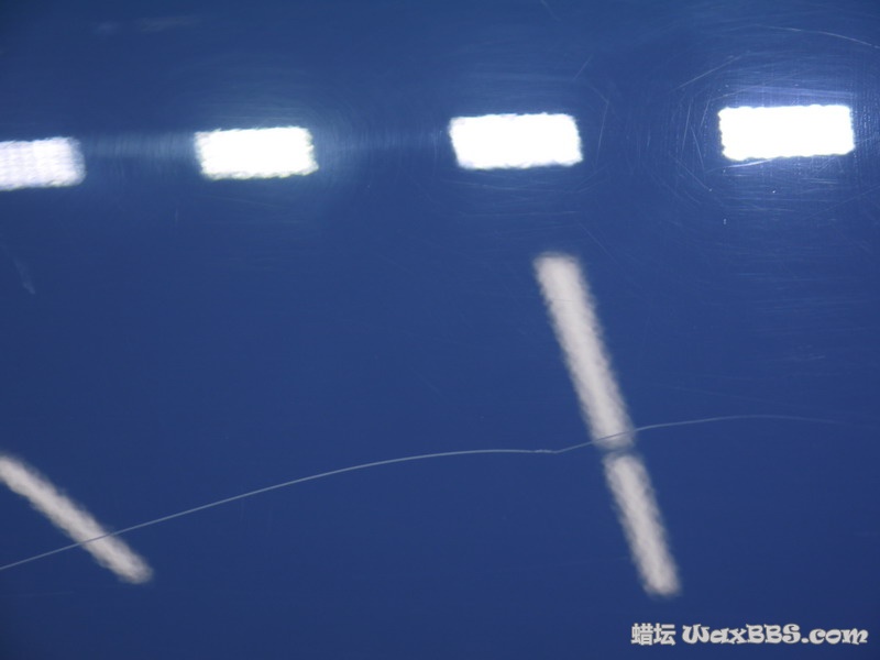

然后这条z型的也是很深很深的划痕,几乎没救的程度了。
拉近放大来看

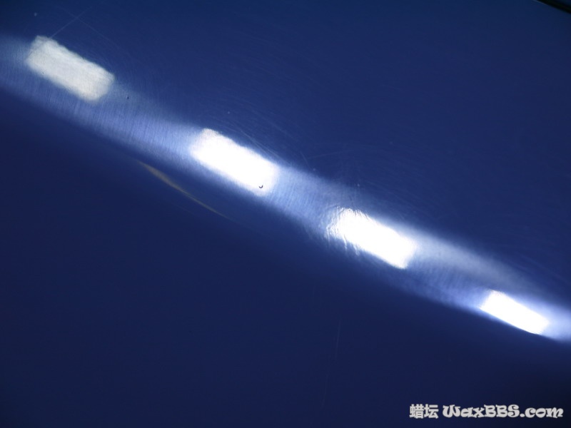

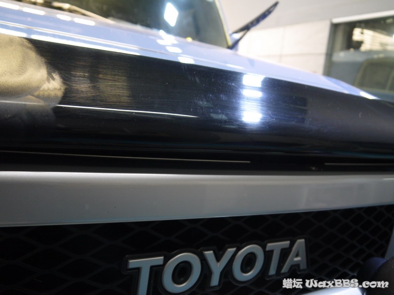

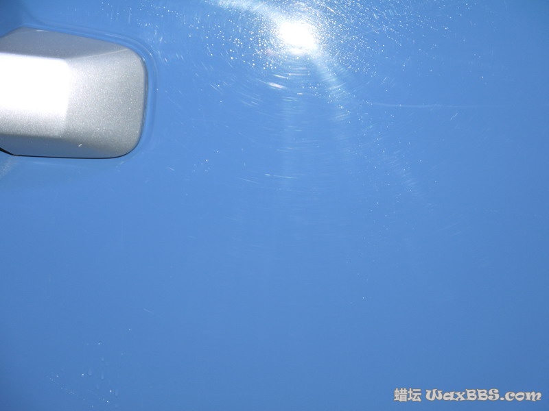

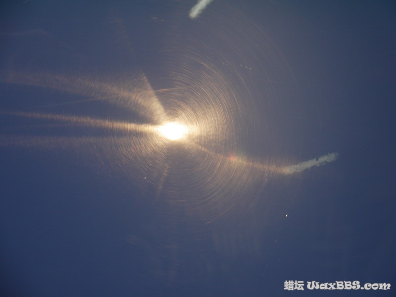

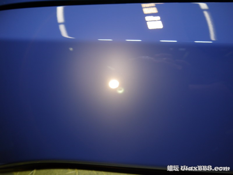

这眩光纹,车主说没有抛过光,这绝对是记不起而已。抛成这样的效果,在我们日常所见的车上面,多不胜数。
我们目前已经定义为:正常!太正常了!因为很大一部分的店做出来就这样,难道还不算正常吗?

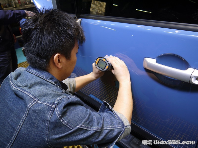

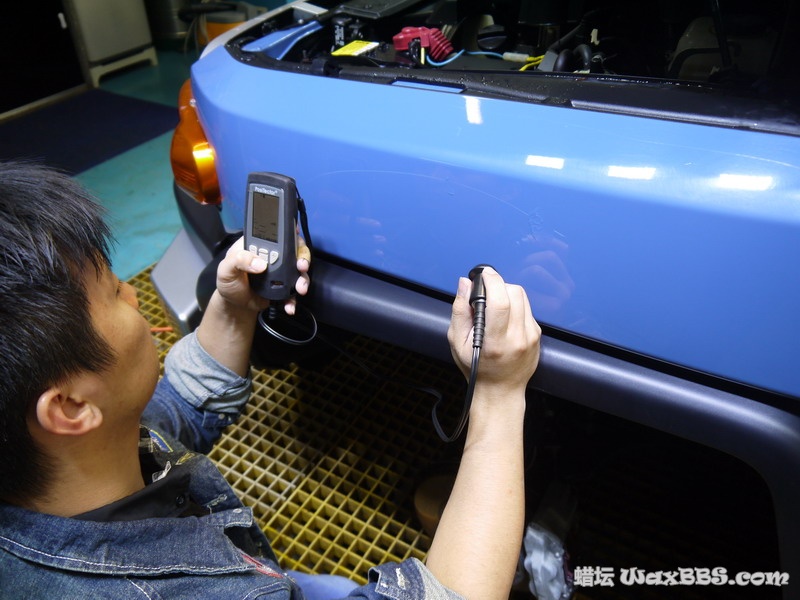

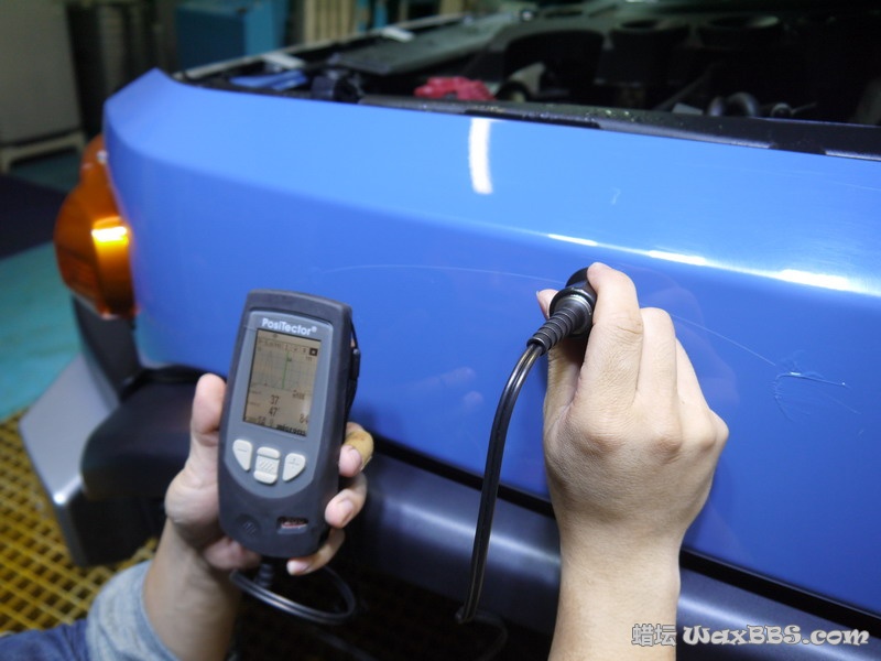

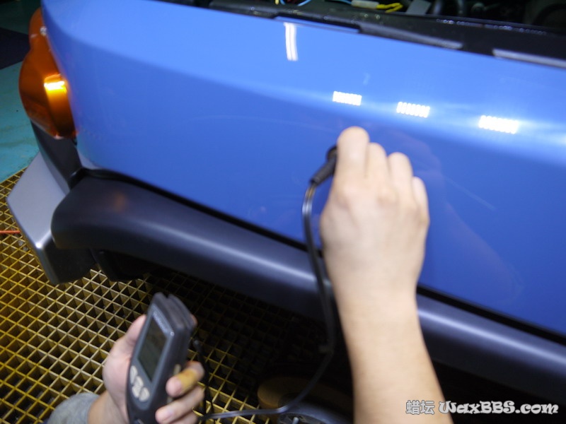

采点测量表层油漆的厚度。这是修复前的判断依据。
这是有清漆层的素色漆,清漆厚度平均在37μm左右。算是比较正常的状况了

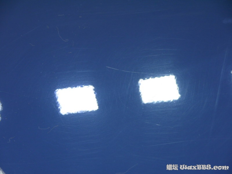

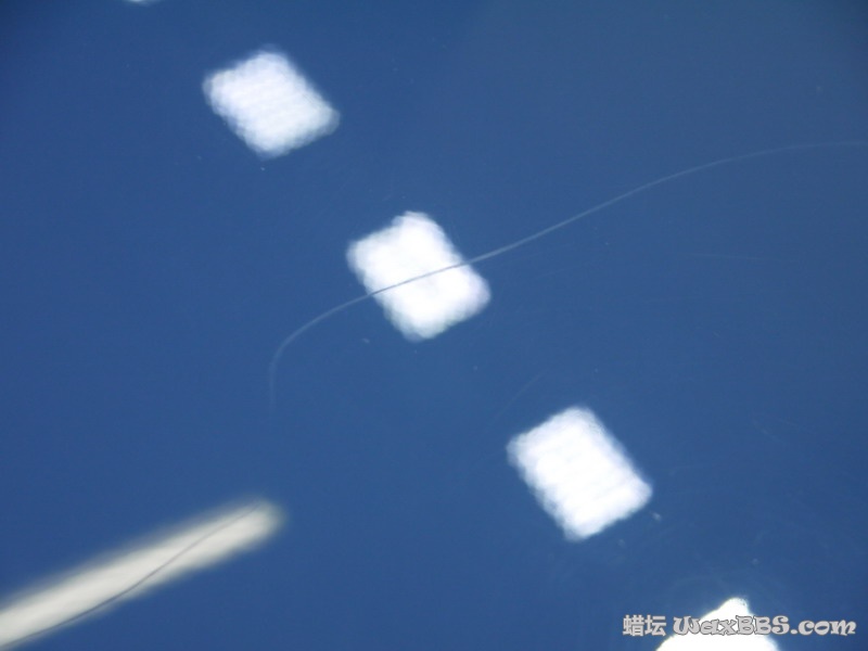

再次用电子显微镜放大观察

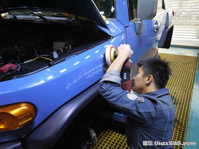

屏幕对角线位置特别白的地方,其实已经到了色漆和清漆之间的临界点了。不过可以通过水砂钝化边缘,抛完之后使之变得看起来非常非常淡。

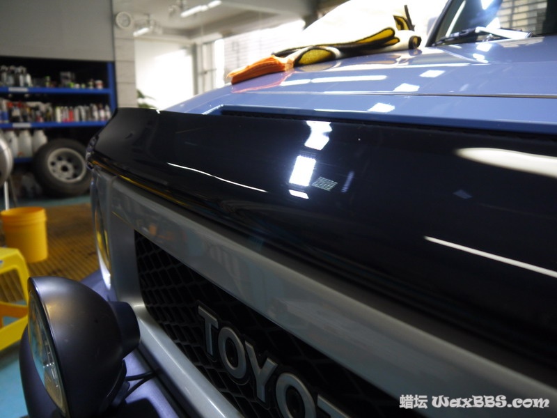

看见这条划痕,有点头疼!说真的!已经见底了。

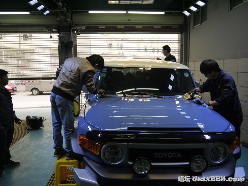

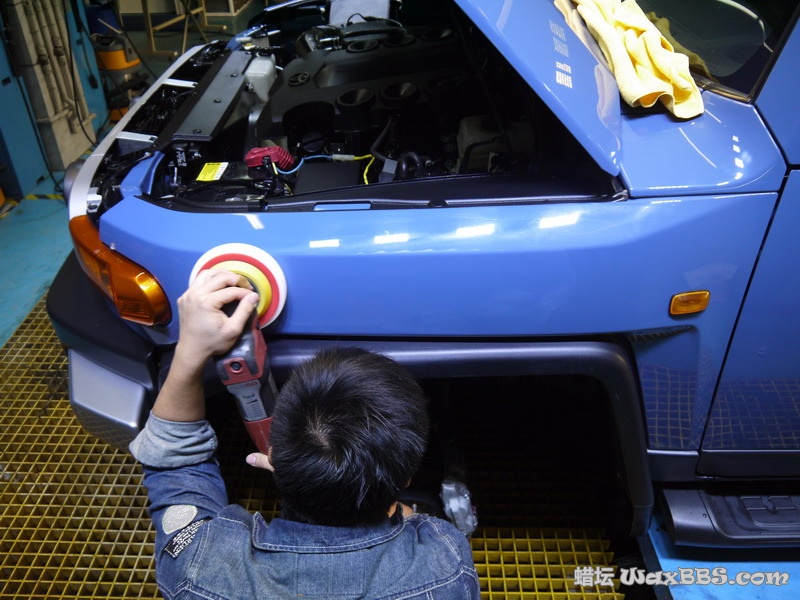

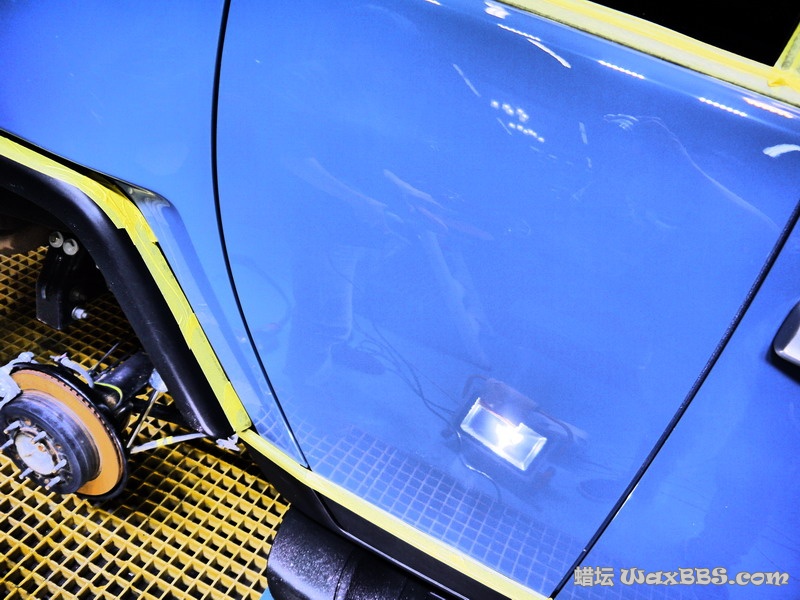

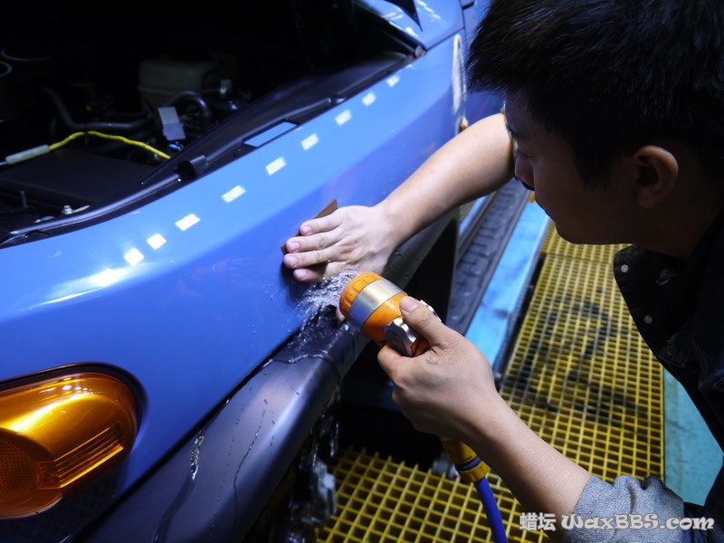

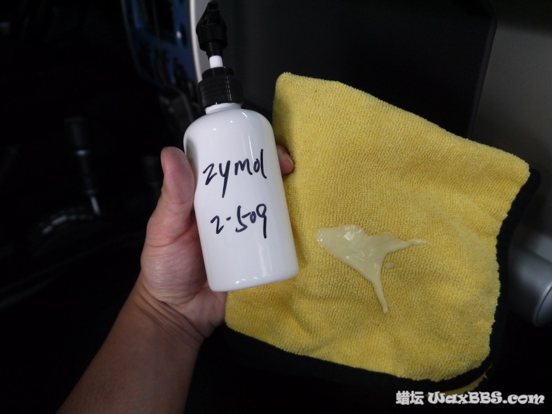

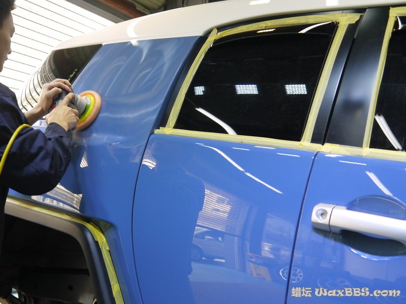

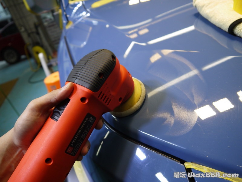

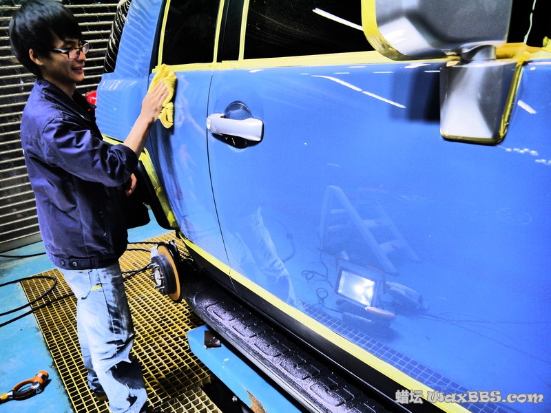

先处理好叶子板这条。2000#,日研水砂砂纸,以划痕同方向直线来回研磨,以钝化划痕边缘。

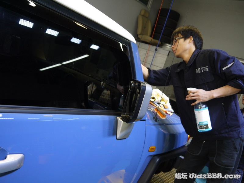

autodetailing本身就是个很帅很酷的职业,很多人不懂而已。{:29:}

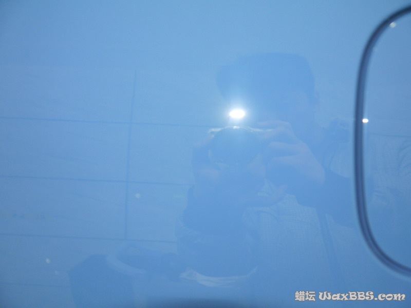

HEY~The defect faded into my polish!That’s great!{:5_296:}
咦?看不出了吧、?

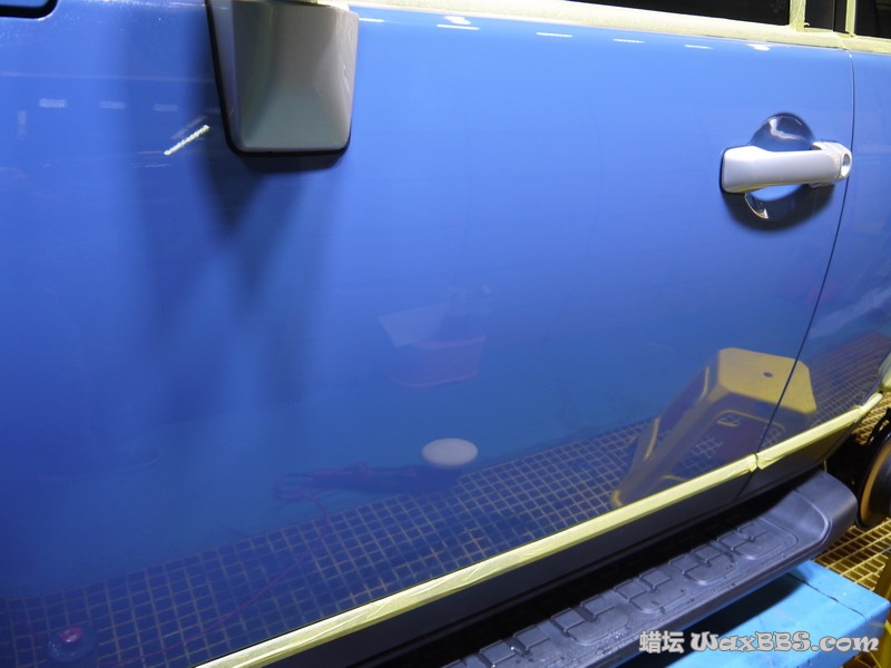

来看看车身右侧。

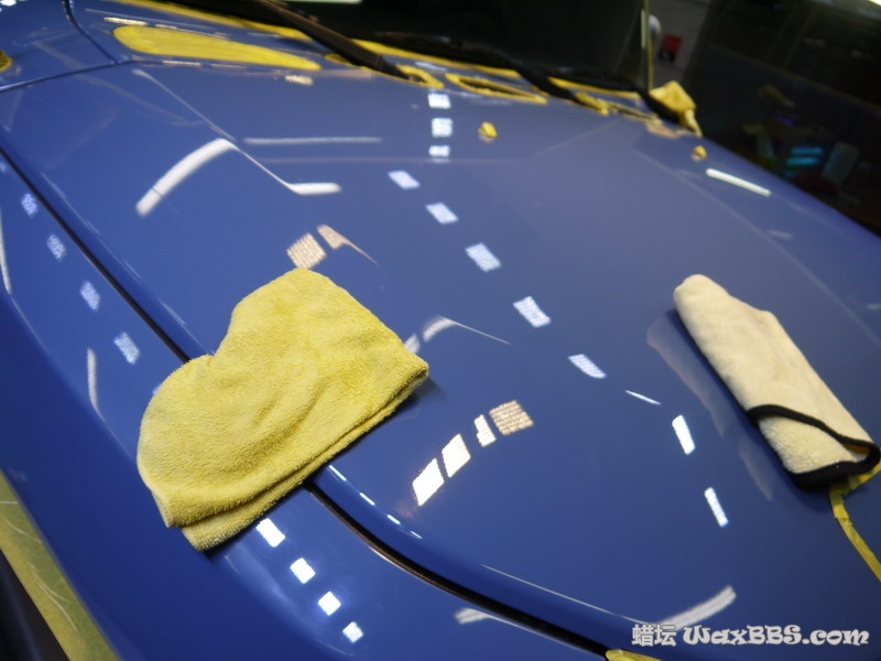

D30001+WWLC7

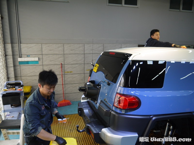

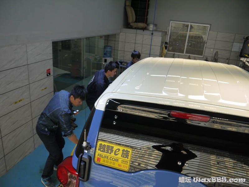

先收工,忙了一整天。
次日,继续

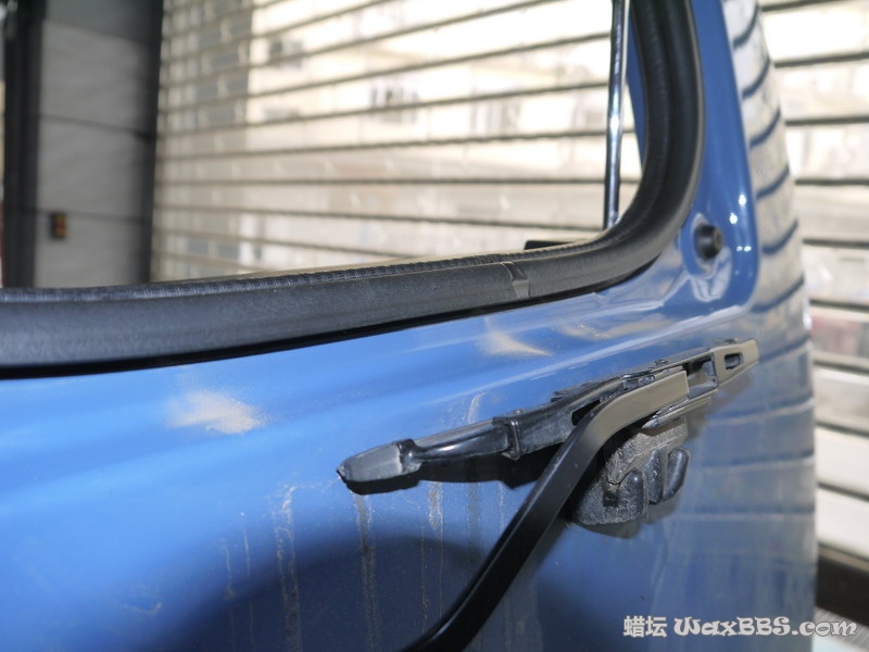

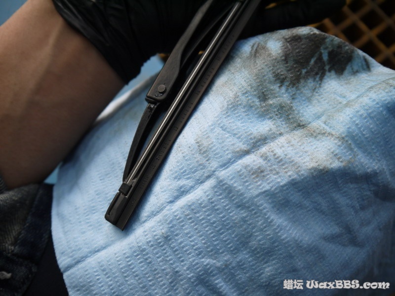

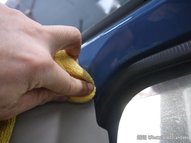

很多人不知道雨刮胶条其实是每次洗车都没有清洁而造成了积垢,大大减少了雨刮胶条的柔韧性。这是可以清洁并恢复的。
发黄并不是老化,而是来自外界污染。
当清洁掉黄垢之后,它会显出橡胶的原有自然黑色。

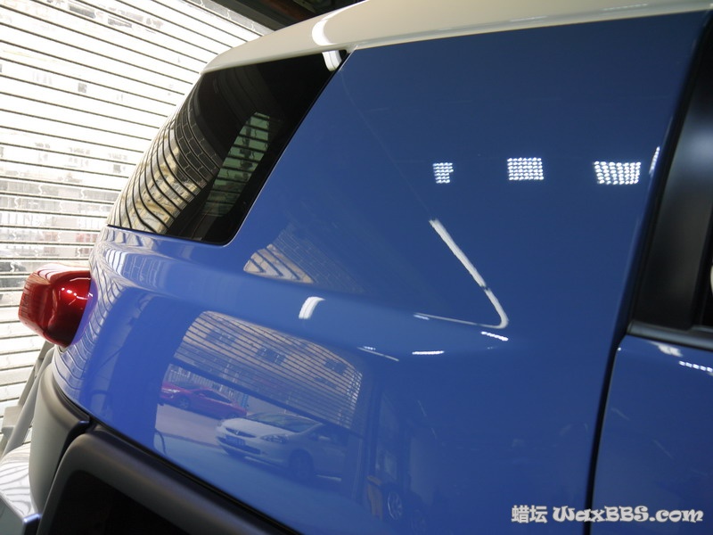

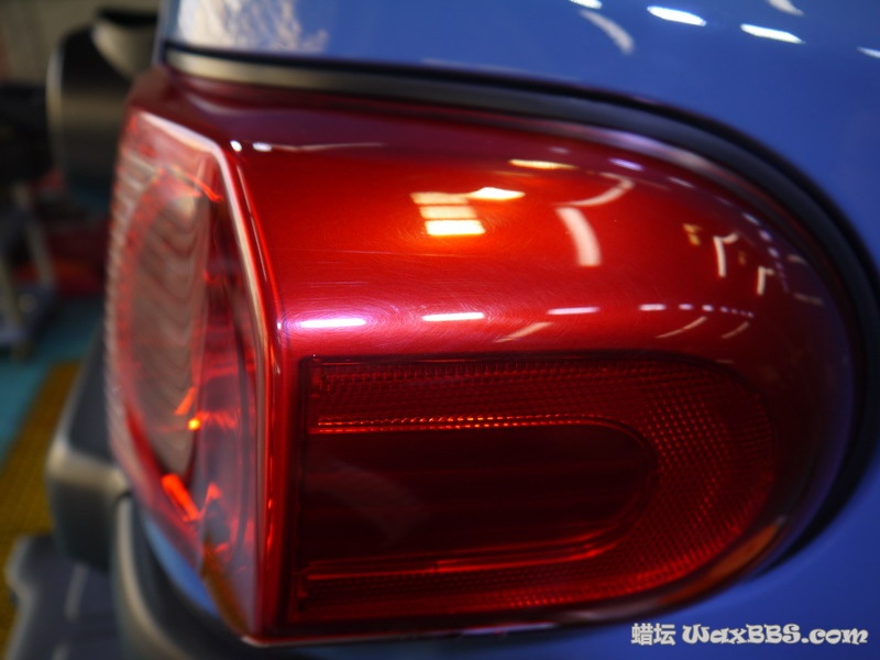

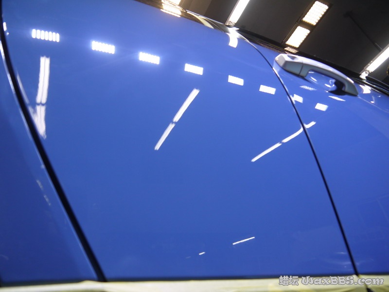

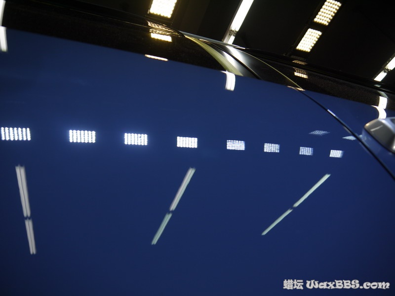

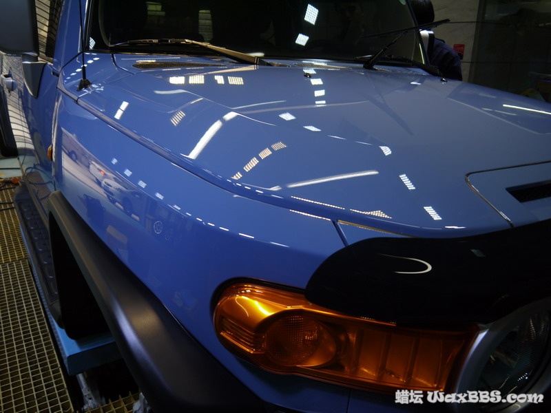

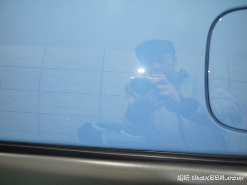

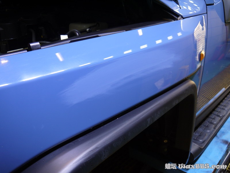

车灯,抛到这种程度之后,算是ok了。
猴子捞月{:5_296:}

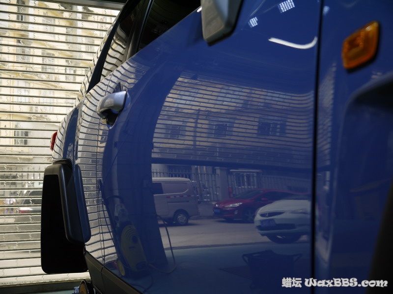

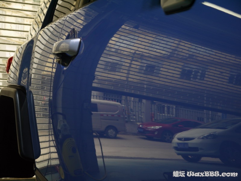

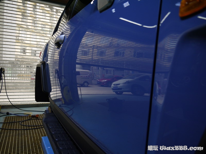

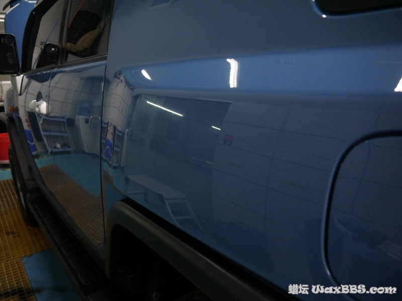

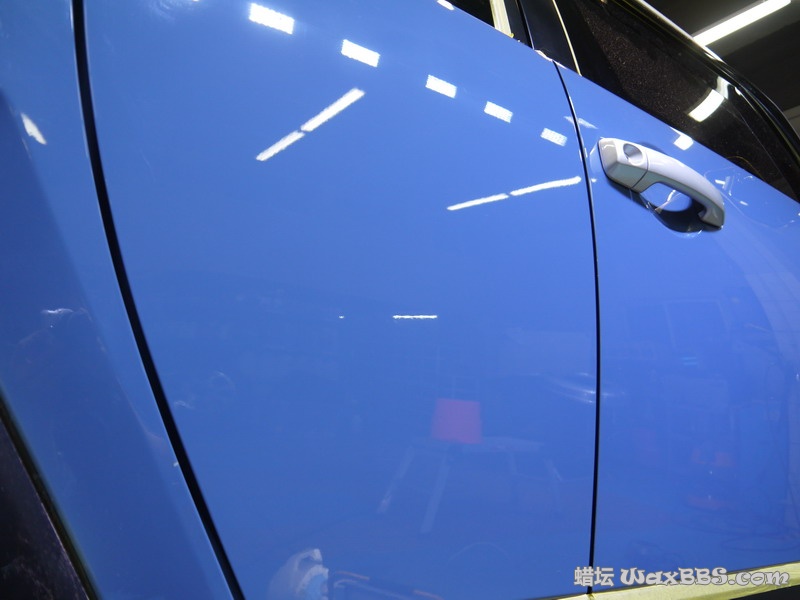

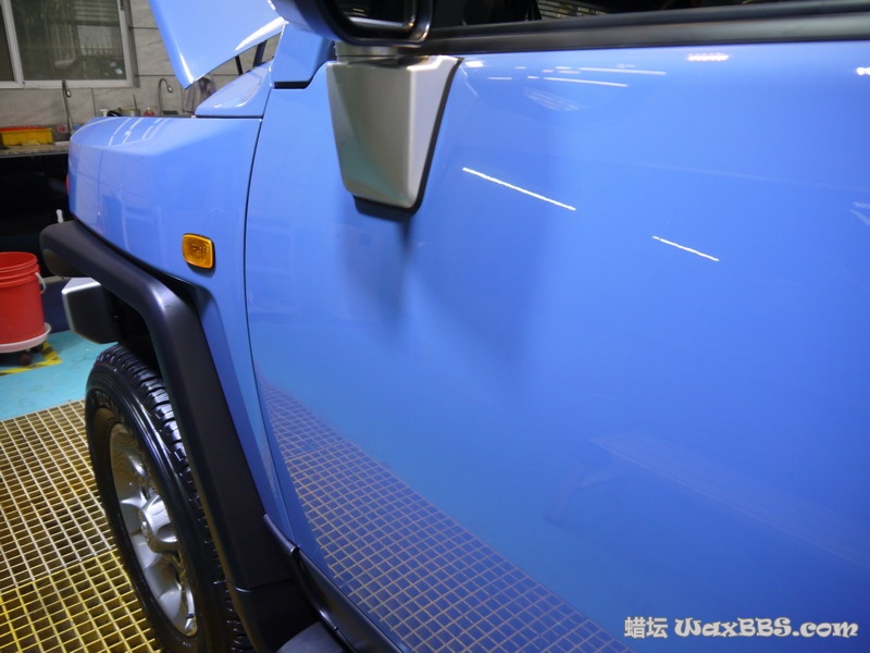

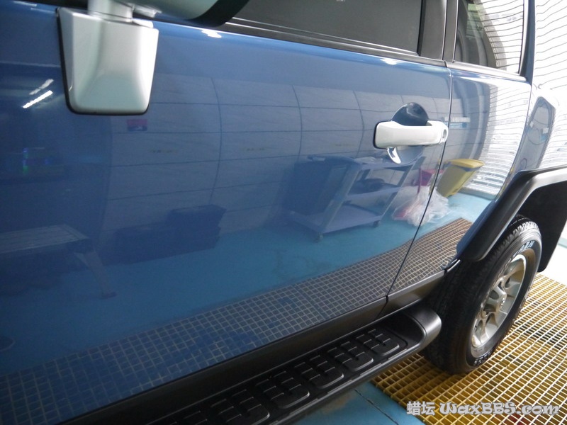

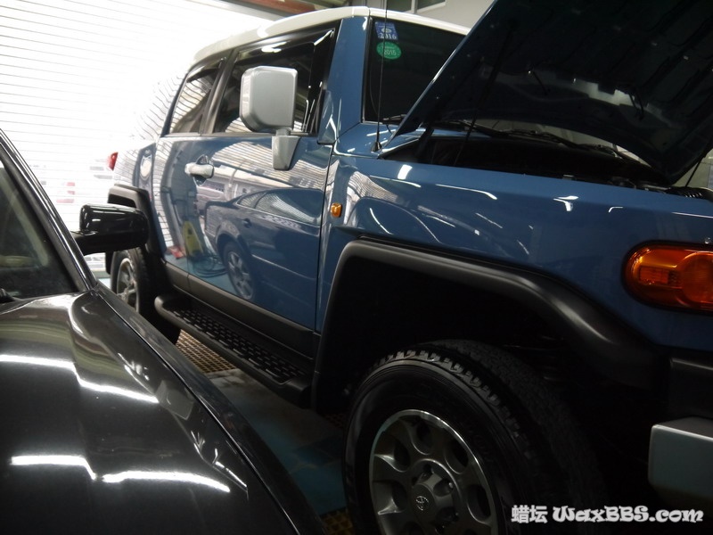

这个是整台车最深的划痕。位于左前门中部,淡化成这个样子,其实在漆面的50cm外都很难发现。不仔细看是看不出的。因为划痕边缘做了很大的钝化。
美容部分结束。

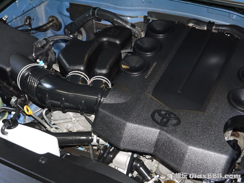

发几张维修图。
