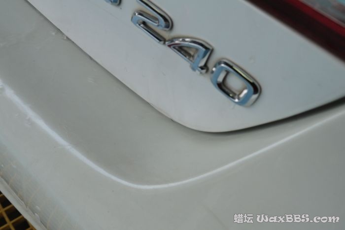

很高兴接到这台车,但洗到一半就感觉很沮丧,一个医生发现病人已经不肯能再用双腿走动的时候。是多么的不开心?大家理解我的心情!小弟我也需要安慰!

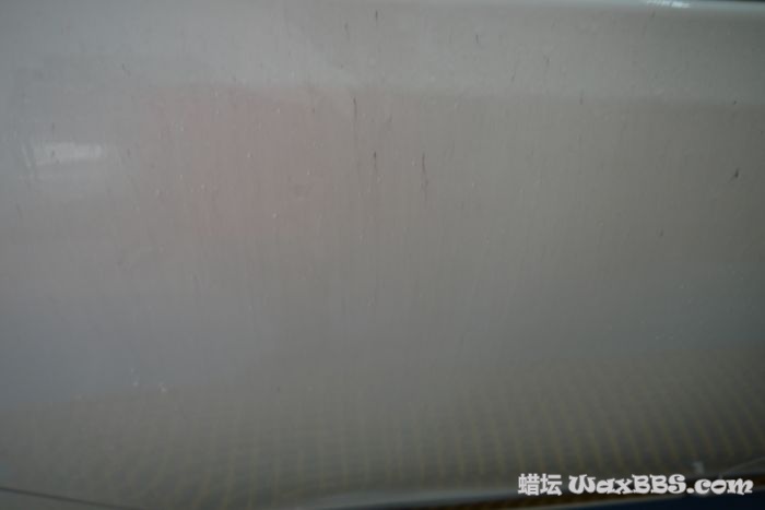

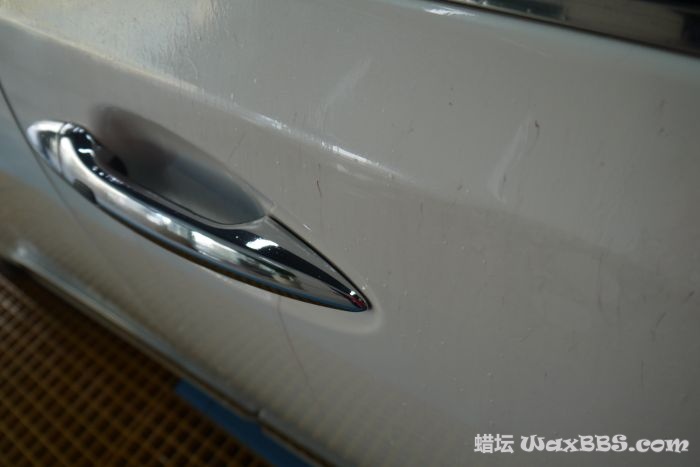

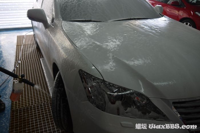

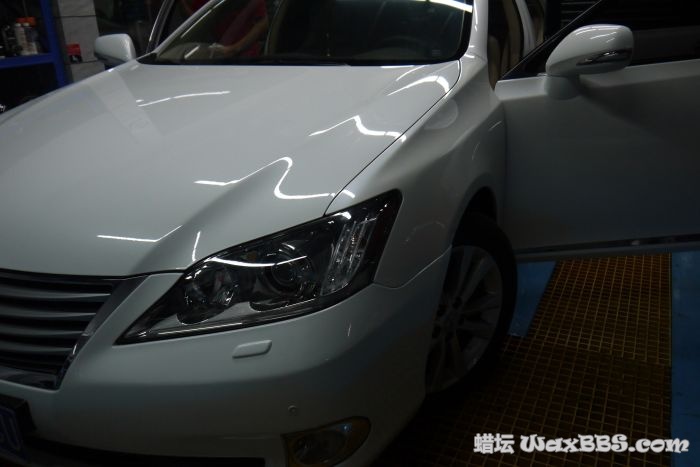

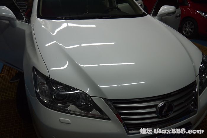

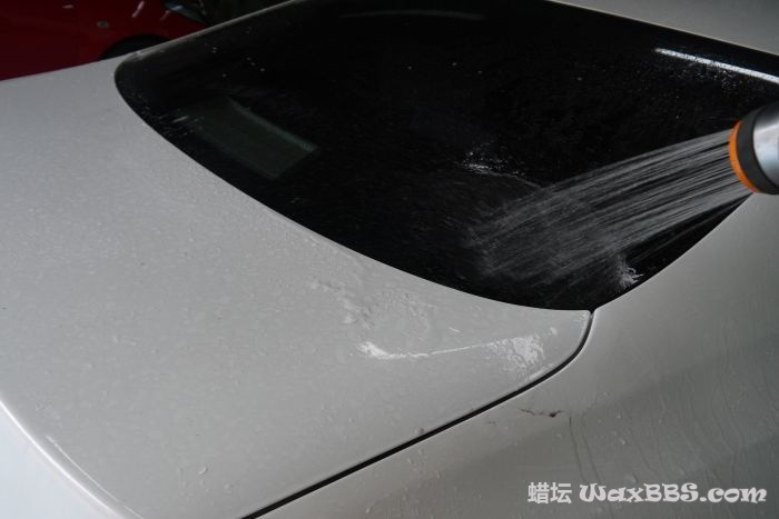

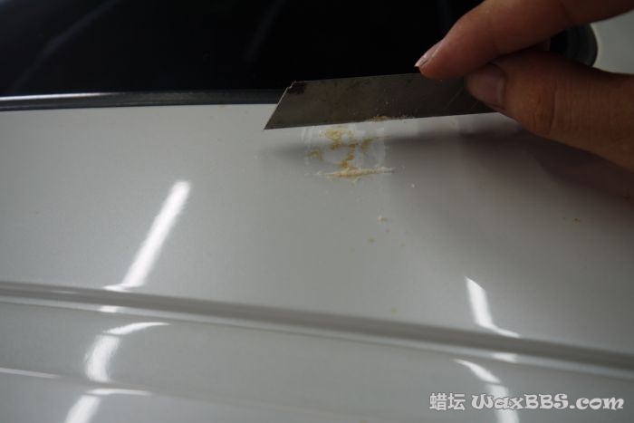

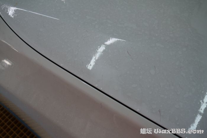

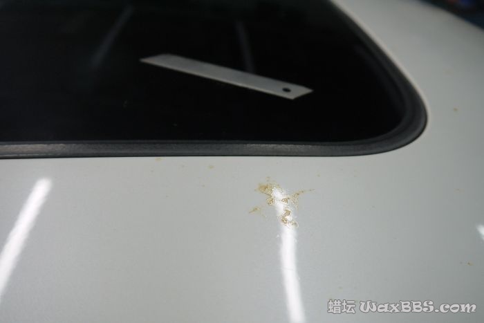

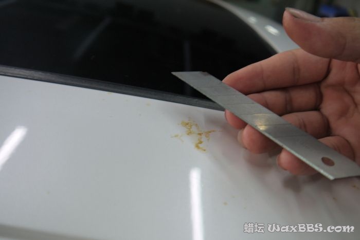

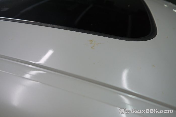

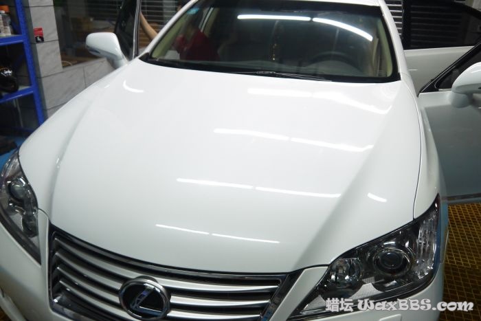

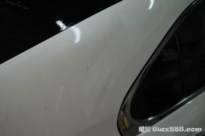

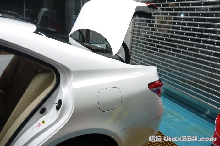

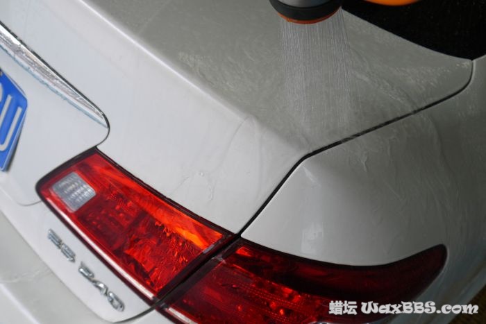

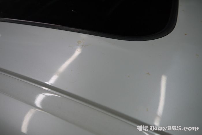

车顶,引擎盖,还有行李箱盖都滴了很多的树汁上去,而最佳的处理时机又过去了。洗到一半的时候,我不再想拍照。因为我救不了这台被树汁腐蚀的车。尽管内饰和引擎室都搞得很干净,但我却毫无高兴的心情。。。
这台车的树汁已经穿透清漆层,直接和色漆层融合在一起了。水砂已经不再有意义,我知道我要做的就只有淡化它们。
我的一个朋友,同时也是我的一位客人告诉我:明仔,在有限制的条件下,做到最好,是我们的目标。(此话今生不忘)
我不想把做得很好的作品展示给大家。而做得不够好的藏起来。
所以这个帖子所写的感受是我的真实感受。
因为:
你可以骗别人,但不能骗自己!

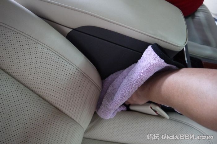

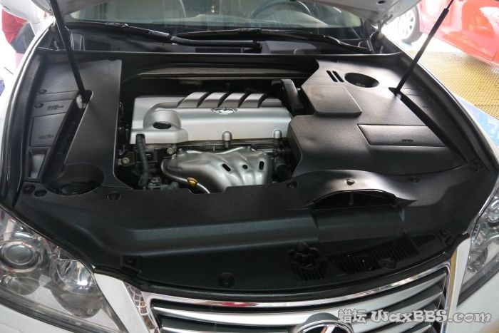

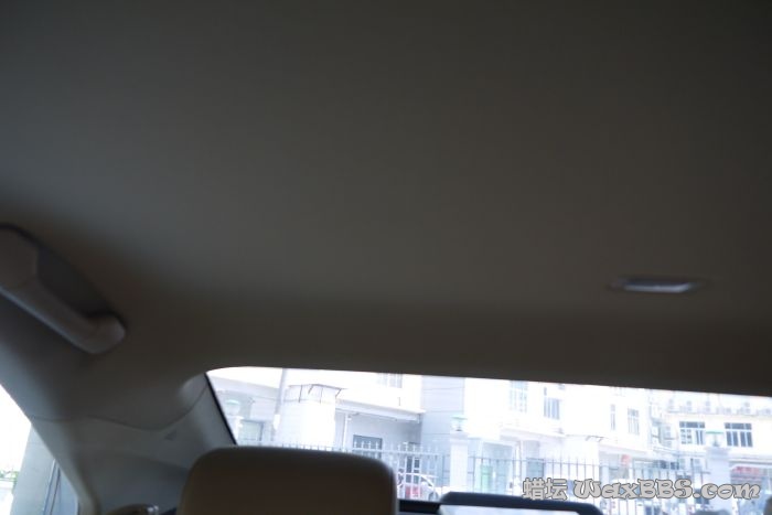

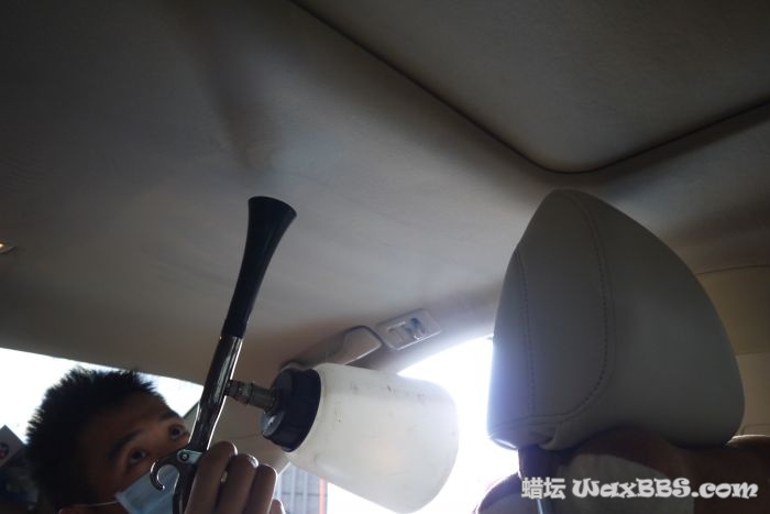

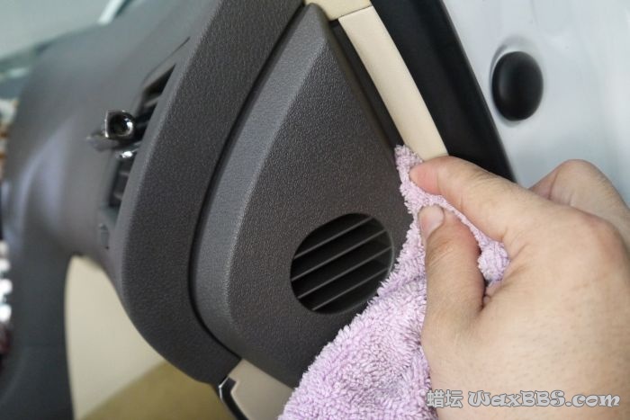

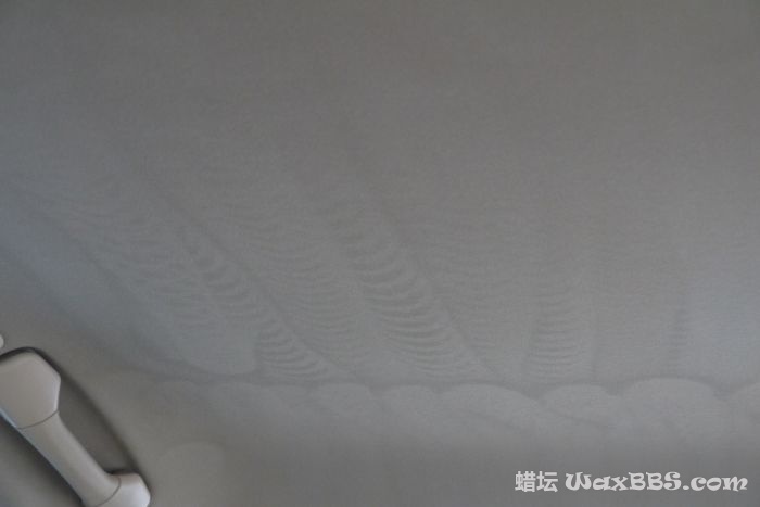

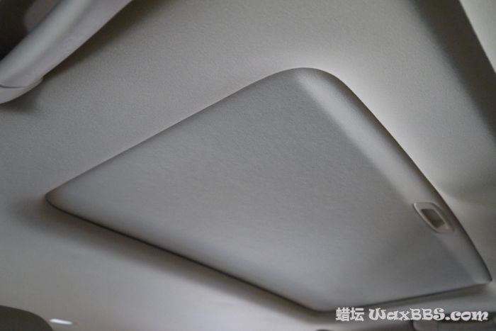

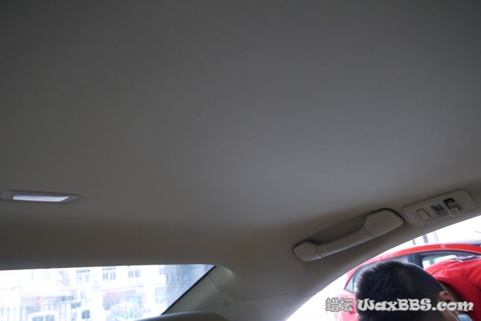

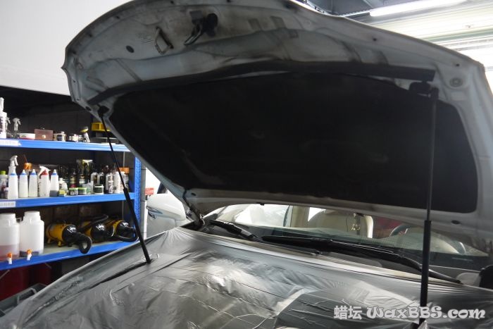

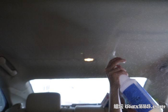

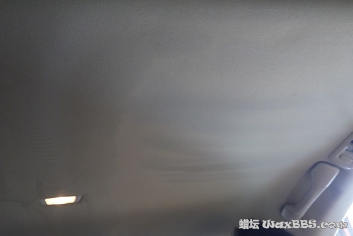

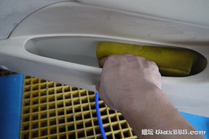

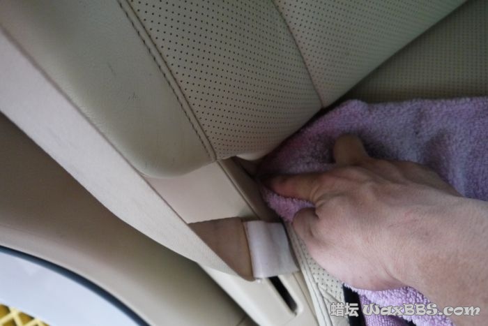

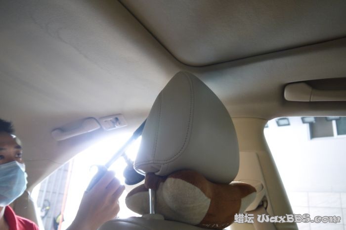

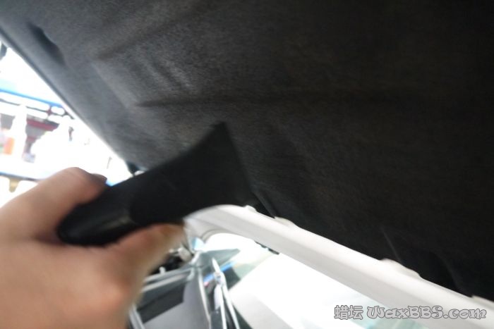

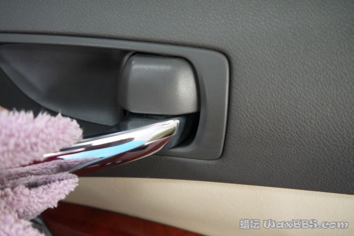

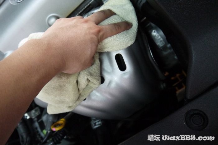

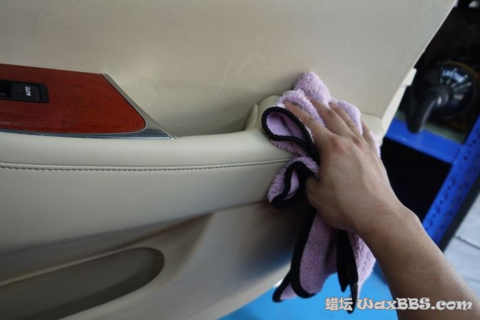

不过,这台车的施工也有可圈可点之处,就是两位负责室内顶棚清洁的员工,做得很好。这是我满意的地方。还有一个引擎室。不枉小弟严格地培训他们。

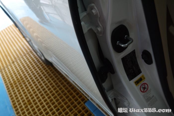

所以说对于拆某些汽车构造 也是一项技术,有些必须拆下才能清洗

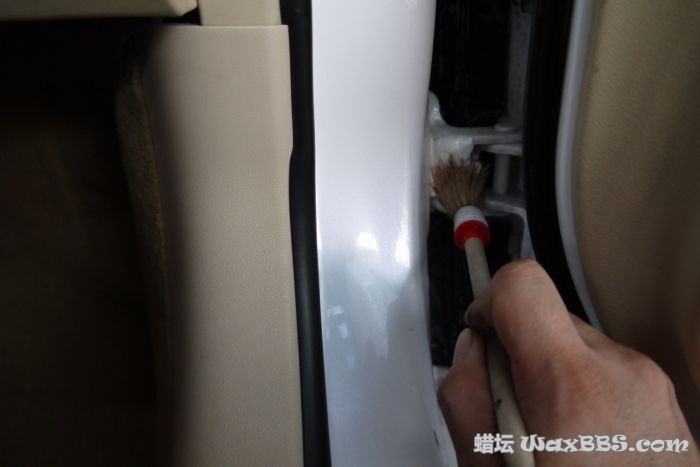

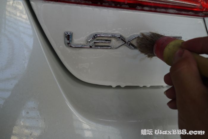

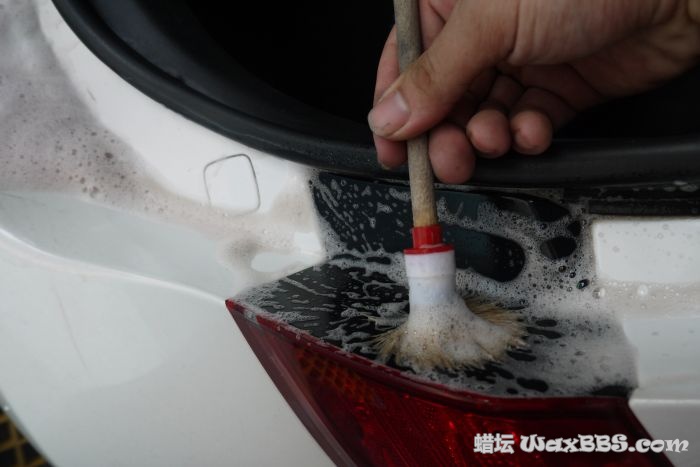

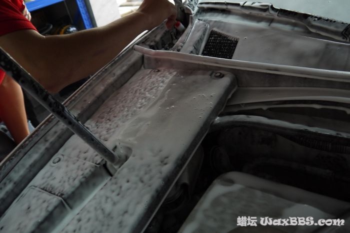

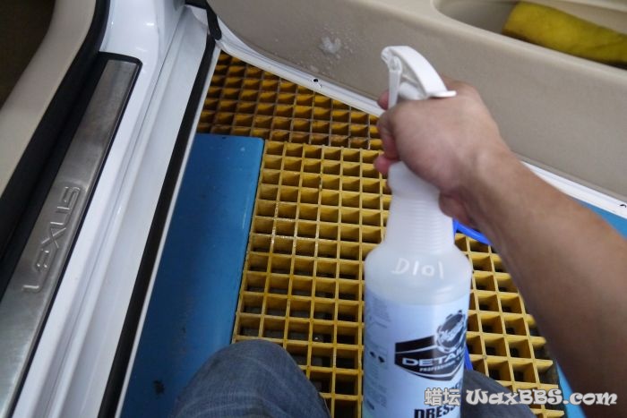

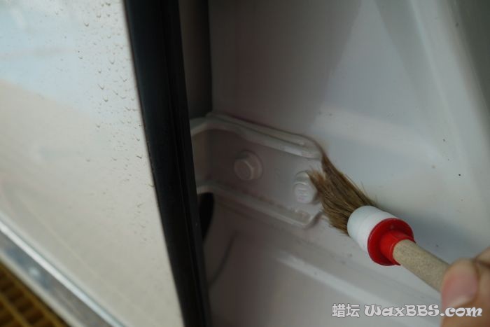

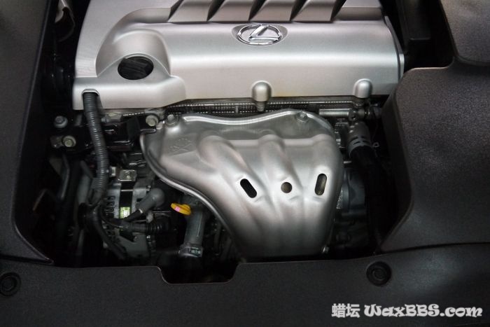

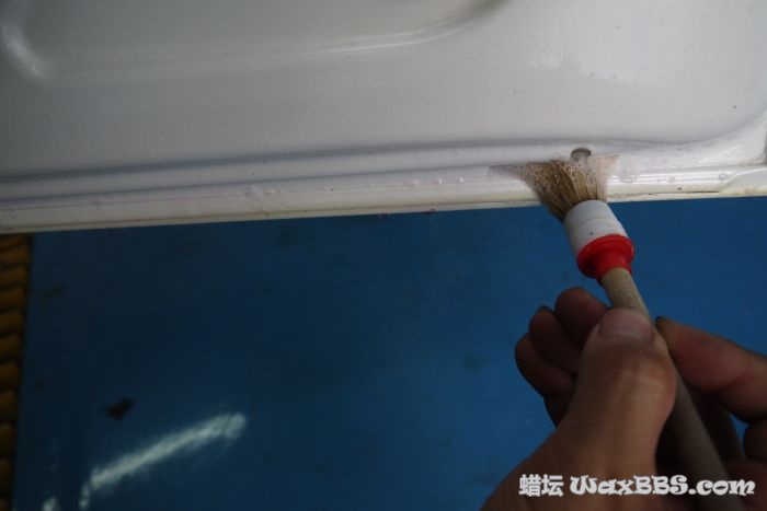

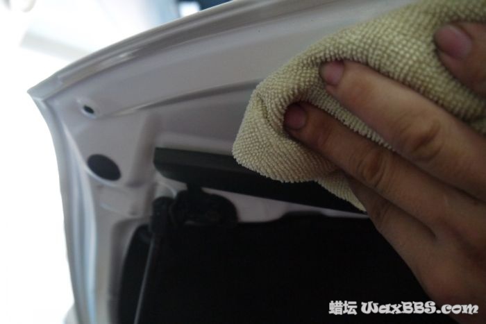

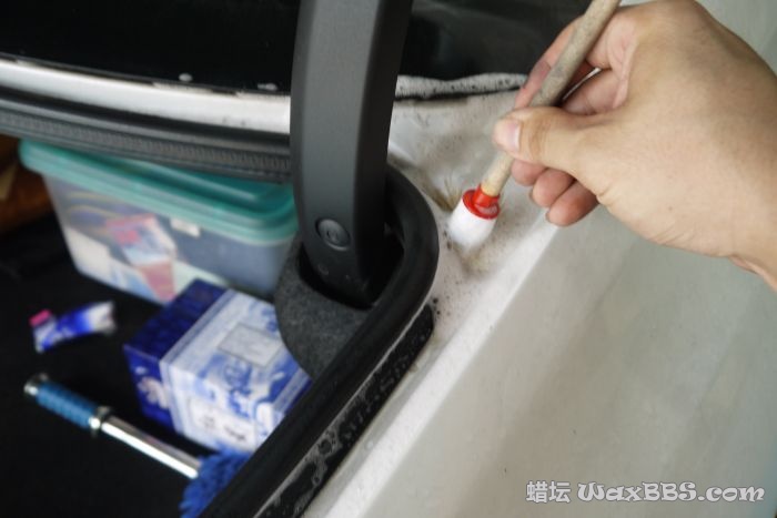

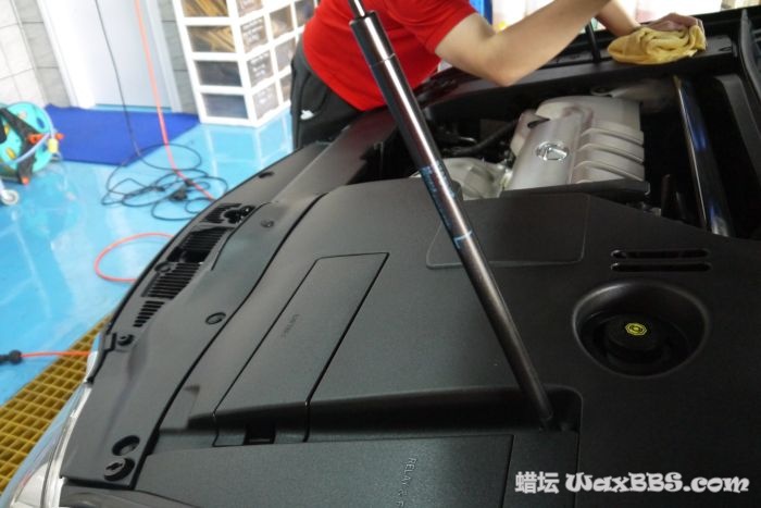

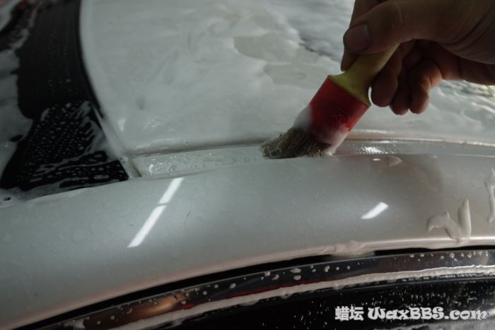

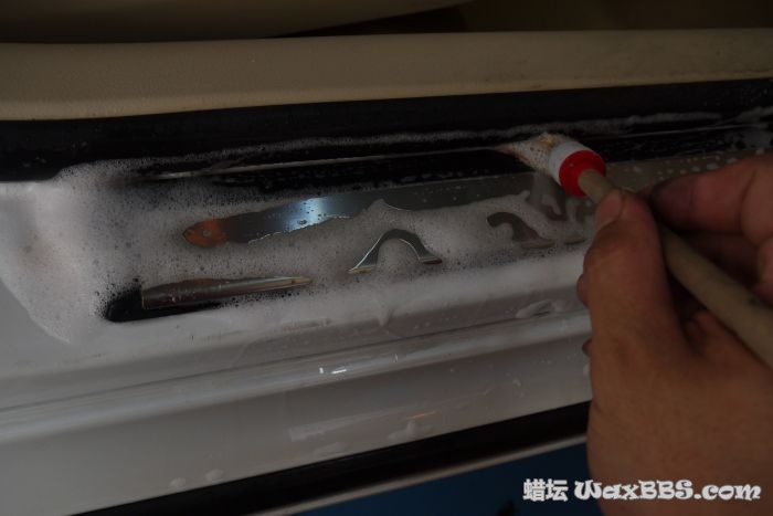

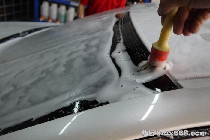

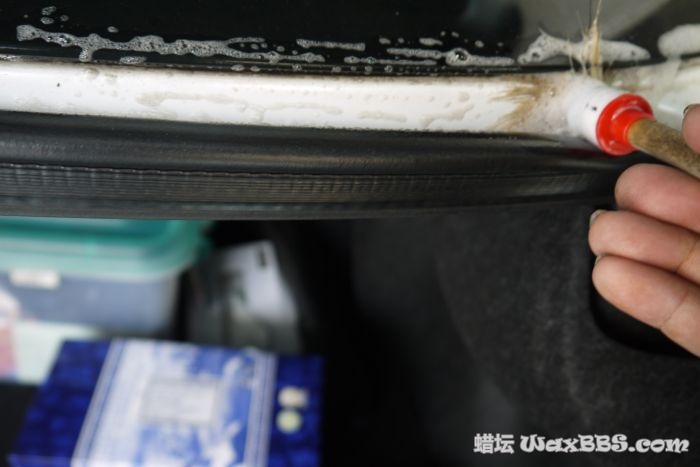

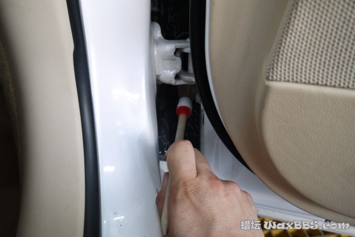

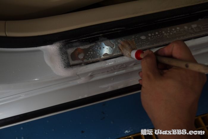

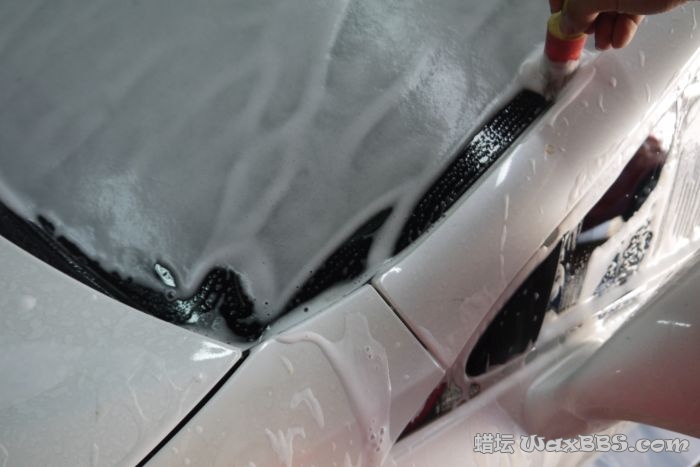

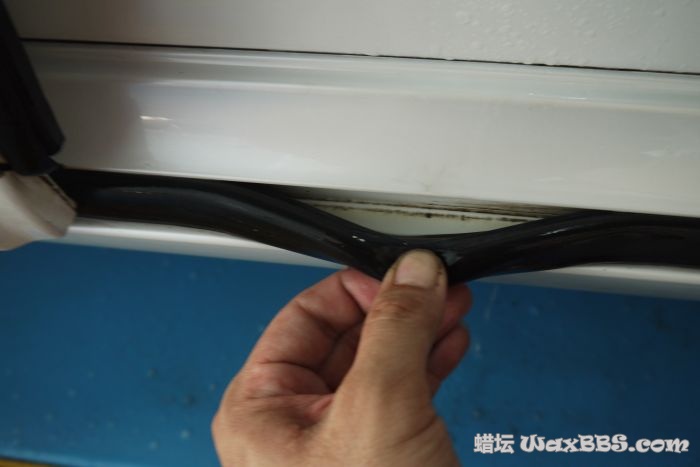

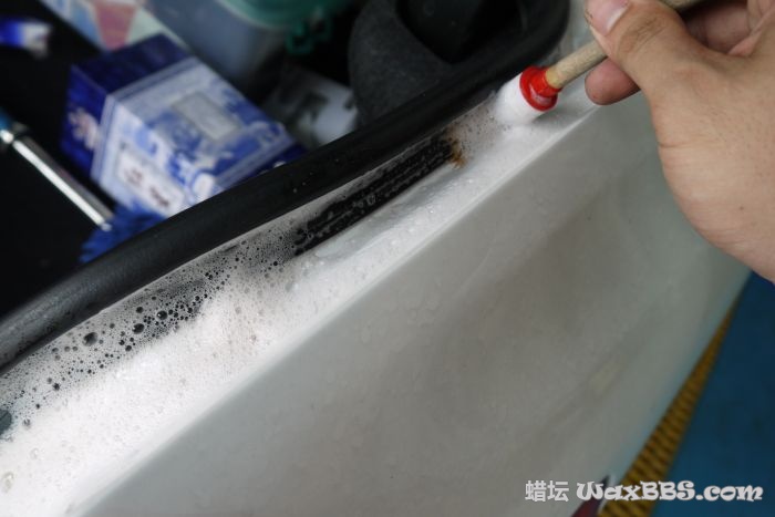

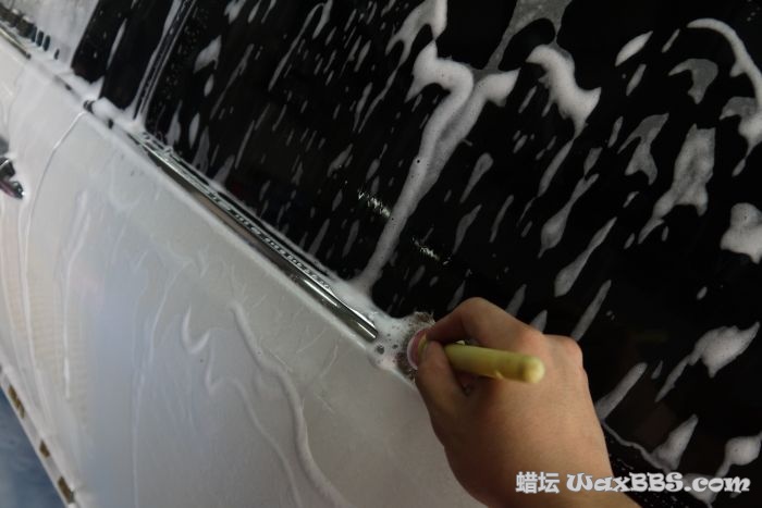

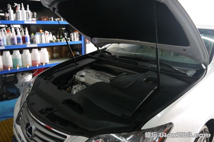

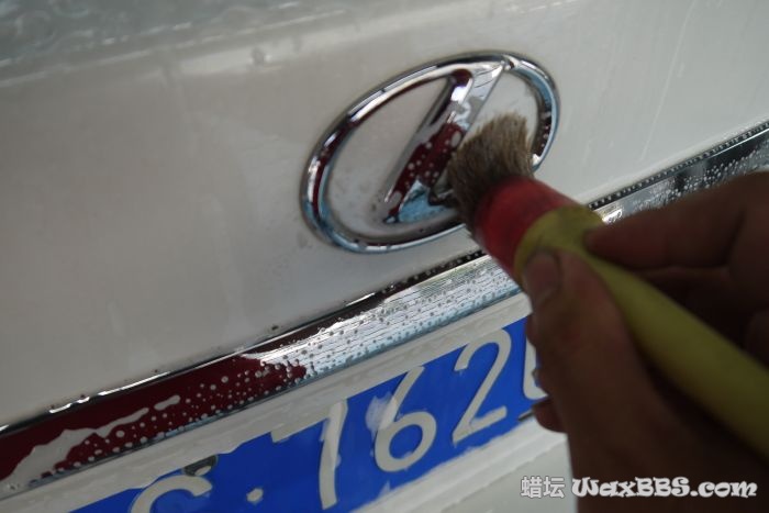

明仔,你用毛刷清洁缝隙和车位字母的时候喷的是什么药水?D108么?
吸烟=崇高 发表于 2013-8-12 02:01

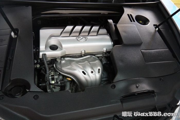

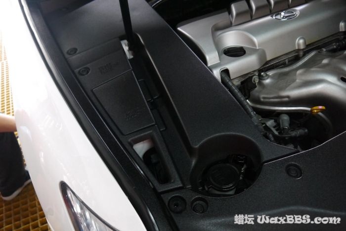

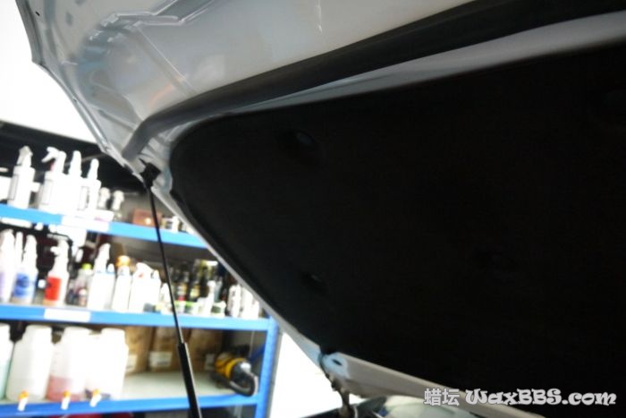

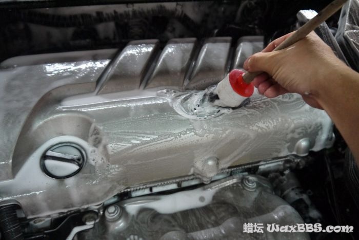

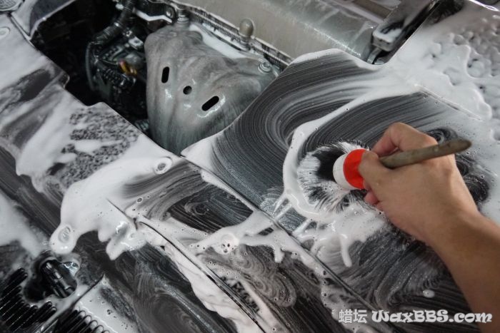

明大``发动机仓没有吧美观塑料挡板拆下来洗下面么?我前两天有幸洗了辆朋友的RX450h``研究了半天才懂得拆 ...

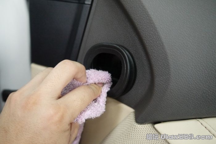

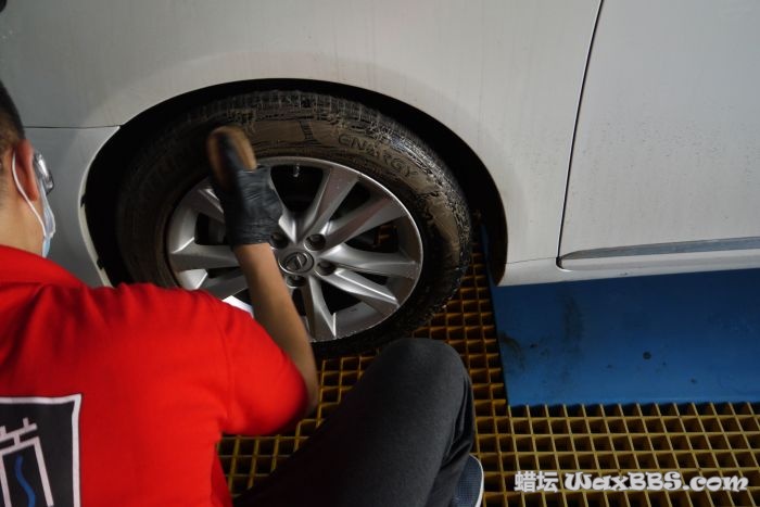

车主选择的服务层次和给予的时间问题,此车不予拆洗,四轮也没有拆洗,看到吧?
那种塑料钉,中心有个圆点,你把中心的点按进去,然后就可以拔出来了。千万别强制把它拔出来。有方法的。装进去的时候就相反了。把卡扣中心的小柱子拔起来,把卡扣塞回孔里之后,再把拔出来的小柱按进去。这样的固定了
