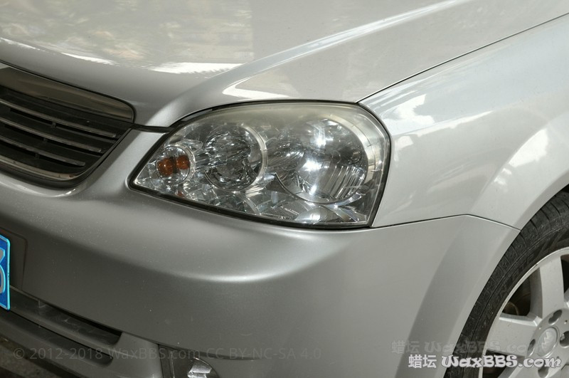

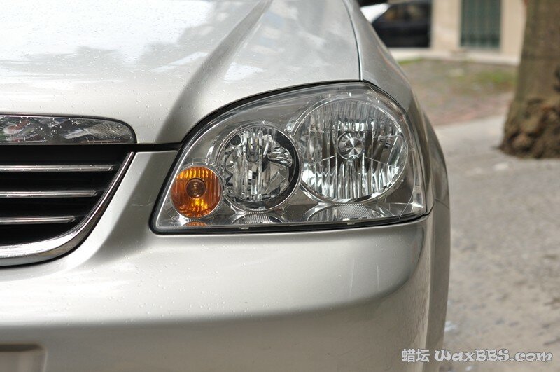

潜水扒文多时来冒个泡。最近头脑发热进了一些器材及耗材。。于是有了一下这作业!请大神多指点··
老凯越随我7年 伤痕累累。自接触蜡坛后才发现原来汽车不单是代步的工具也可以是心爱的玩具。。无论级别 这只在乎你如何看待TA···

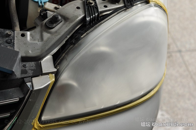

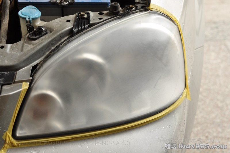

工具 |:水砂纸 320---3000目 韦德RO+ DA。羊毛盘+LC 粗中细。美光研磨剂 M105 M205

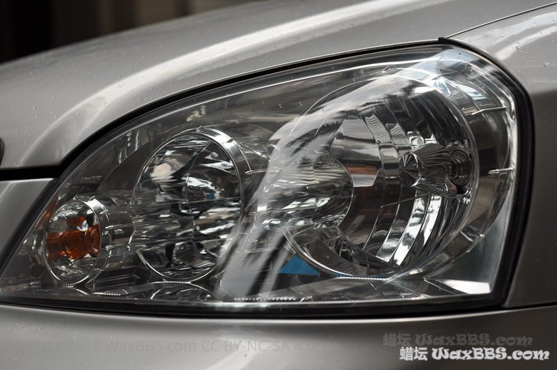

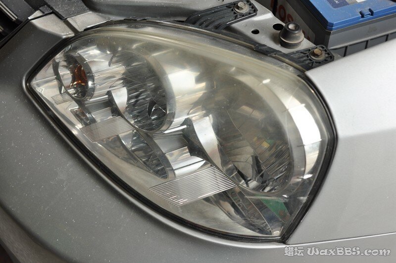

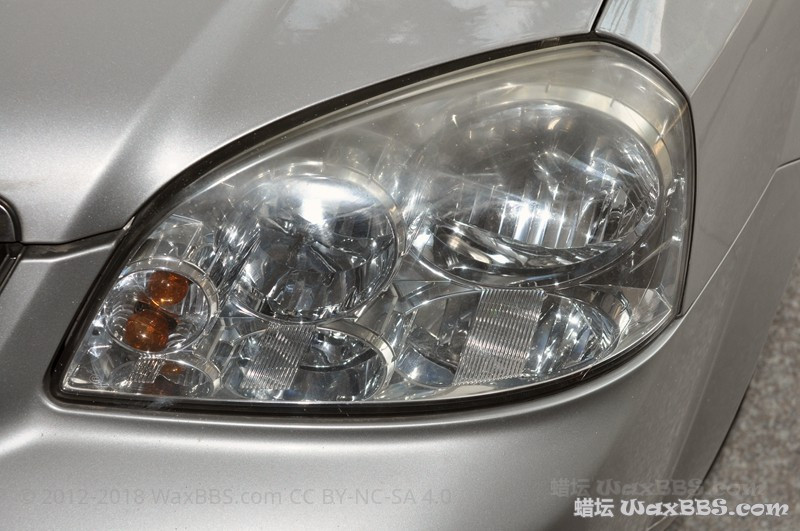

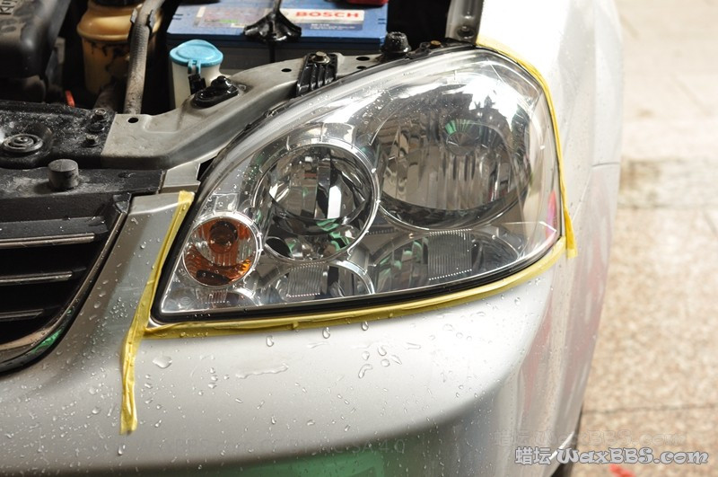

简单清洁后 黏好美纹纸 直接砂 从320-3000#每个磨一遍 真的非常累《 水砂一个灯就花了90分钟》 然后 RO 羊毛盘-DA粗中细 初次DIY 全程按着明仔的教程 按部就班 整整有条的弄了一遍。。。对自己辛苦DIY出来的结果还是比较满意的····

楼主中毒比我厉害,RO+DA 都齐备,记得上保护剂,保护好成果,我原来冰蜡以后就专门作为灯的保护产品了。

呵呵 此毒坛易进难出!上了美光至尊蜡,不知道合适不··
自己毒后慢慢扩散周围,不过我们屋全是女同志,就我一个男同志,人家基本不中毒。
车灯最好上点放紫外线或抗高温的,毕竟大灯总用温度很高。

正常来说是要做UV涂层``但是其实打蜡保护也不错的,大不了两年后又黄了我又砂又抛而已,反正车灯亚力克材质的很厚,你要完全薄薄它估计磨它几次薄不到那里去,总好过发黄了看起来不好看而且透光率有影响``楼主手艺不错了`赞一个!其实按你这个大灯发黄的程度,完全不需要使用320的砂纸磨了,最多1500号的砂纸开始磨就可以了,能节省很多时间``{:232:}

手艺真称不上。远看还行 近看边角位还是没处理好。从1500#开始砂的话估计有点难,因为之前没有车库 在露天停车场足足给晒了7年 所以我判断氧化层可能会比较深而且还伴有许多擦伤。照片细节没拍好{:47:}
