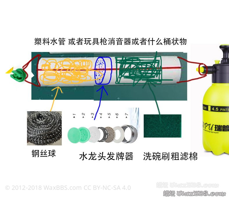

刚刚在想 这么做一下。除了这个滤芯以外还放钢丝球。还放粗棉。不知道效果 哈哈 改天有时间真的要试试。如果流通不行就加压反正壶的承压实4P没问题,汽泵开到4个压去应该喷得出。 改天我试试看。哈哈。做个 喷壶消声器哈哈
浏览附件75916
扇形壶嘴直接替换掉喷壶的锥形壶嘴就可以吧,不用其他改造吧

没那么麻烦~~这个地方改一下~~~红色的这个~~~用绿色的百洁布弄成卷,塞进去~~~我的壶这个红色的里面是根白色的塑料柱子,是壶的阀门~~把柱子锯短~~就OK了~~这个就相当于进口壶的滤芯~~有条件的可以在喷头后面用不锈钢的铁丝网团个滤芯放在前面,具体的喷射效果再调整下百洁布的密度就可以了,

等我的壶到了!我试试 生命在于折腾 钢丝球 海绵已经就绪
不过你说的红色的那个 可以在红色的孔中直接塞海绵或者百洁布

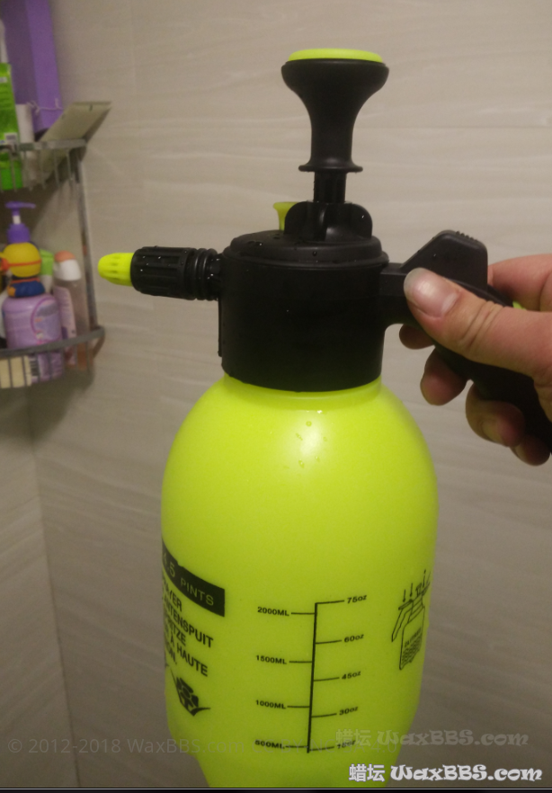

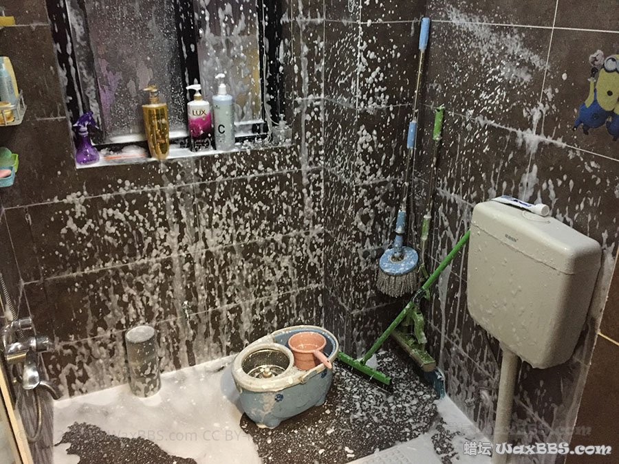

我等屌丝只能diy。 3节18650 做电源 。以前买胎压检测仪送的一个气泵
今天还在淘宝上买了一个 扇形喷嘴 等过几天到货后 换上 在拍一个
录了个视频 不知道怎么发。直接贴地址吧:http://player.youku.com/player.php/sid/XMjUzNTQwNjYxNg==/v.swf

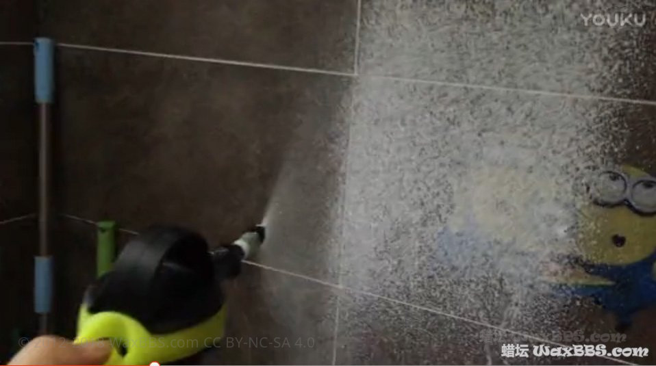

---------------------------------3月6日更新--------------------------------------
加上扇形喷嘴的视频http://player.youku.com/player.php/sid/XMjYwMDQ2NTEyOA==/v.swf
浏览附件75881
-------------------3月10日--新壶到了折腾中。--------------

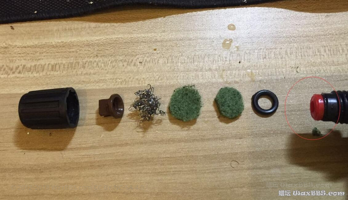

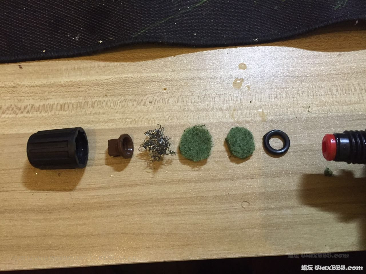

喷嘴的卡扣处 是12.52 壶的卡口处是11.75 所以用刀把他切小 然后才可以直接安上去
浏览附件75924 浏览附件75922 浏览附件75923 浏览附件75921 浏览附件75920
到这里 试了效果 发泡效果会差不理想,新壶还得继续折腾
