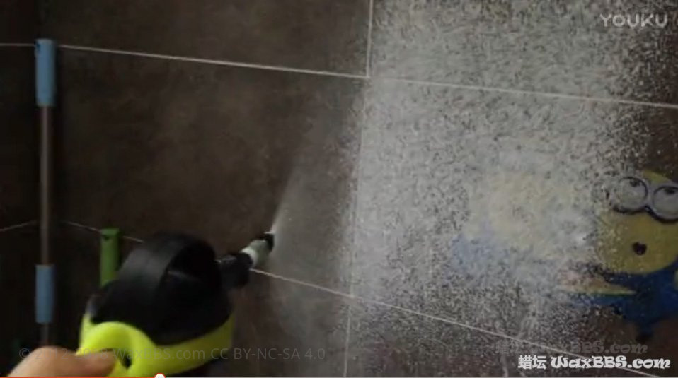

加上扇形喷嘴的视频http://player.youku.com/player.php/sid/XMjYwMDQ2NTEyOA==/v.swf

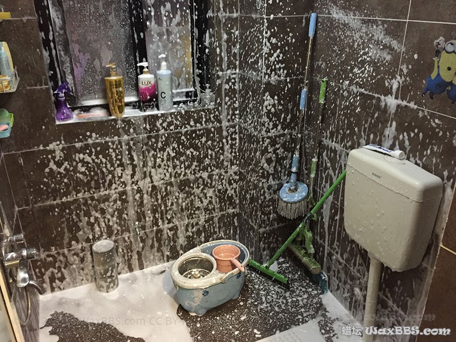

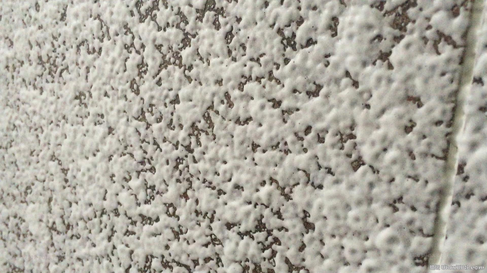

是的 目前是喷一坨坨的因为是住壮的。扇形喷头还在来的路上还没收到的,收到了 我会一个个的试,到时候在找一个最合适的 拍个视频。

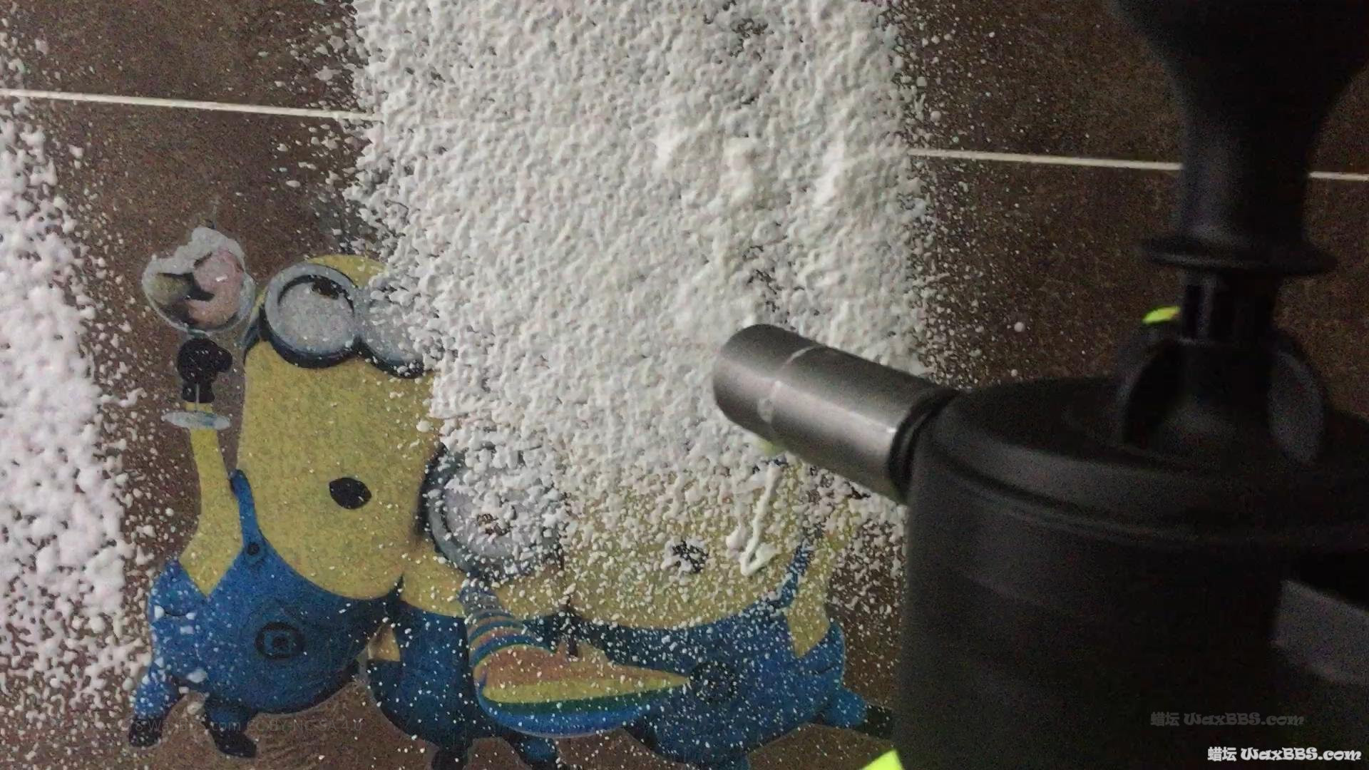

我等屌丝只能diy。 3节18650 做电源 。以前买胎压检测仪送的一个气泵

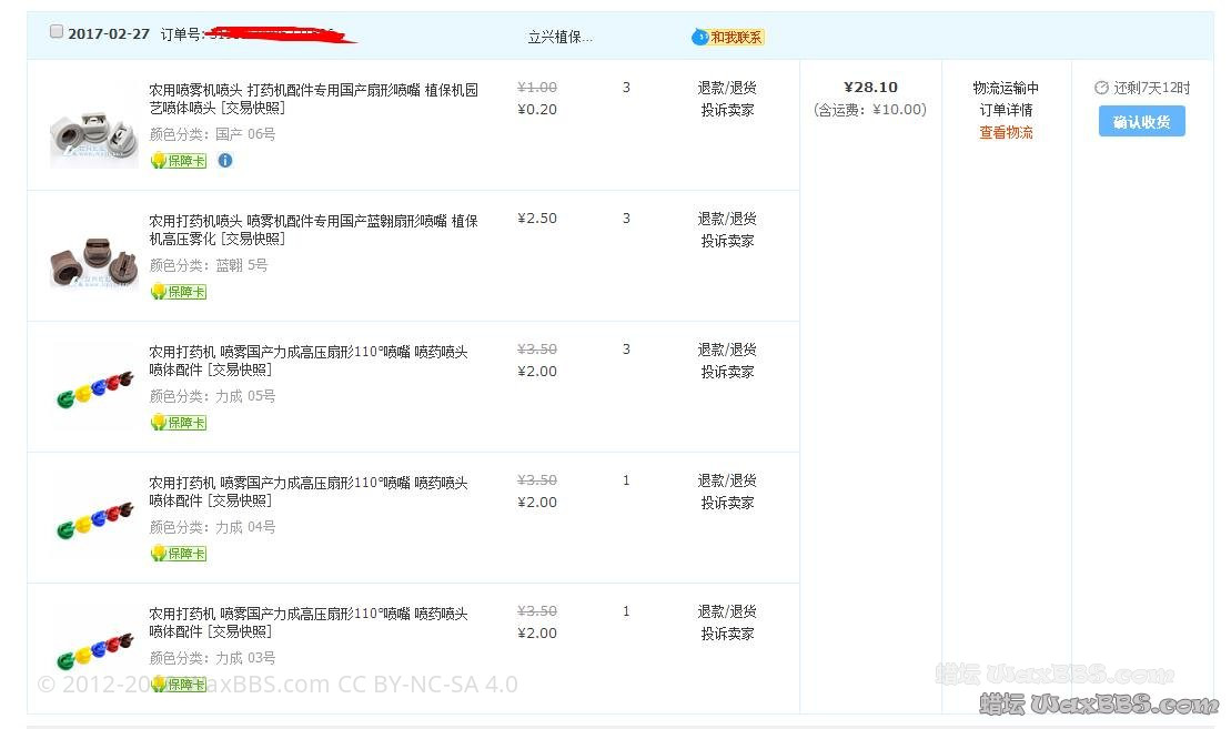

今天还在淘宝上买了一个 扇形喷嘴 等过几天到货后 换上 在拍一个
录了个视频 不知道怎么发。直接贴地址吧:http://player.youku.com/player.php/sid/XMjUzNTQwNjYxNg==/v.swf

你的壶是否自己做的接口接气泵。

昨天刚把扇形喷嘴装上 ,还在改进一些东西。过些日子 天晴了洗车的时候拍个实战视频。
昨天加上扇形喷嘴的视频。http://player.youku.com/player.php/sid/XMjYwMDQ2NTEyOA==/v.swf
