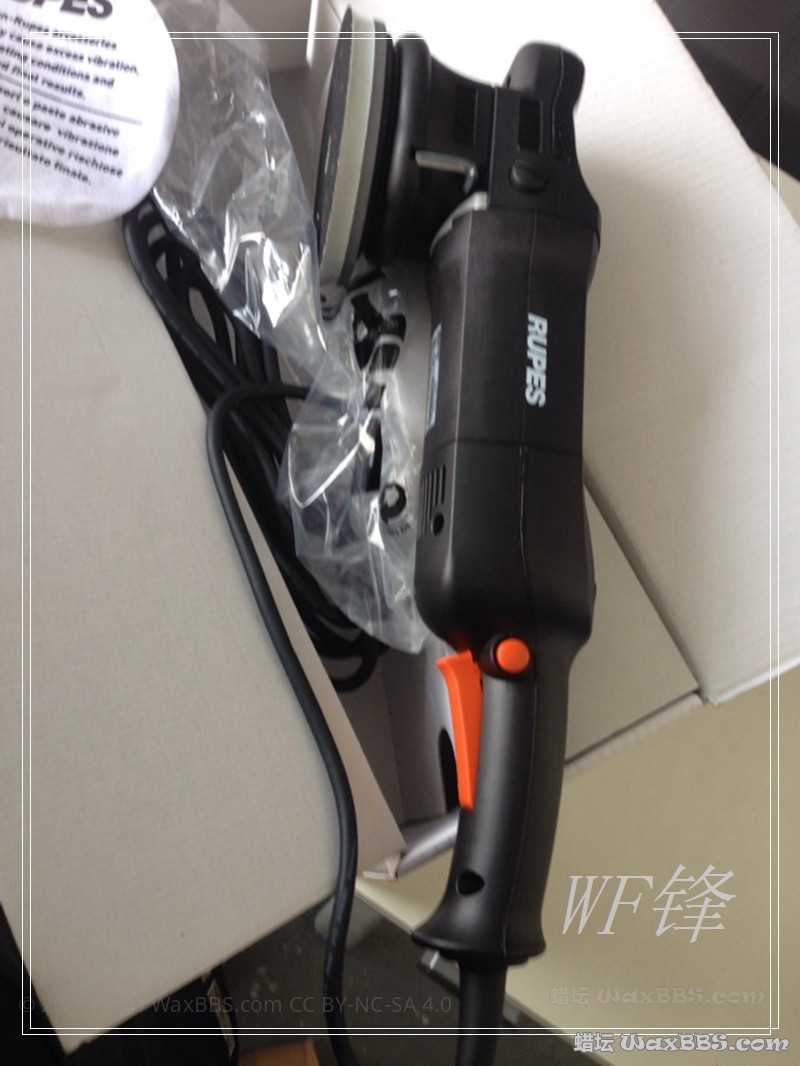

[杭州 無鋒Detailing] 大脚开箱-宾利飞驰漆面美容-揽胜DODO蓝丝绒

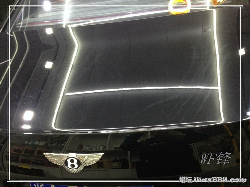

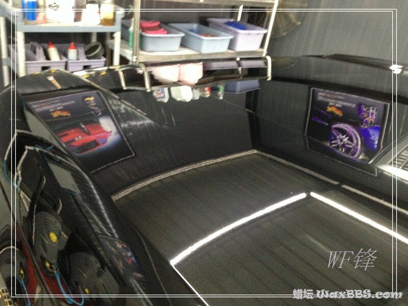

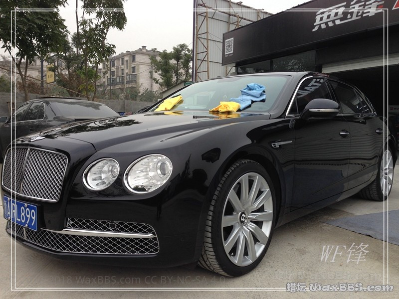

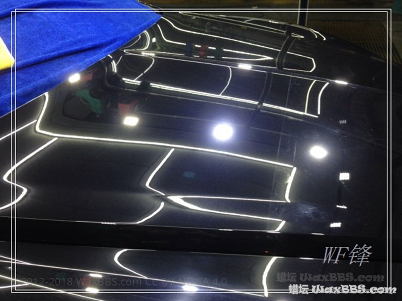

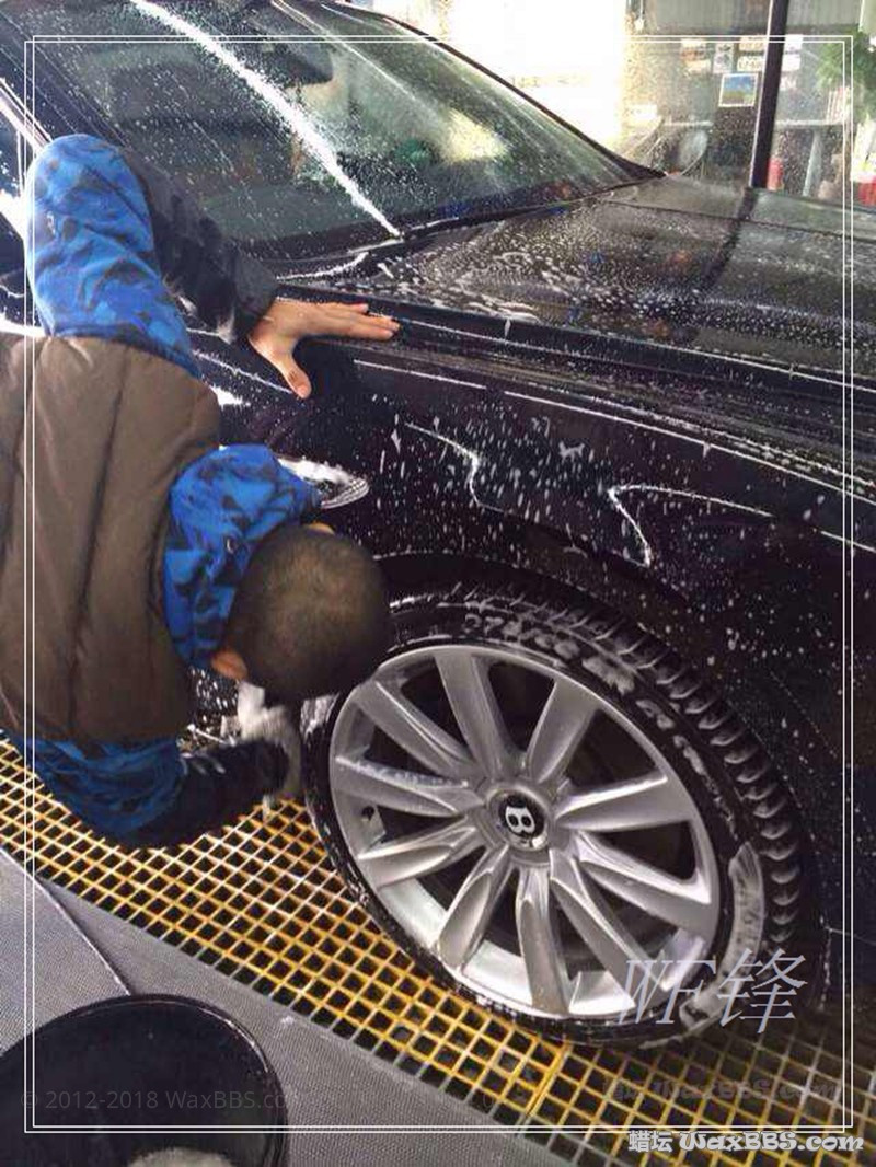

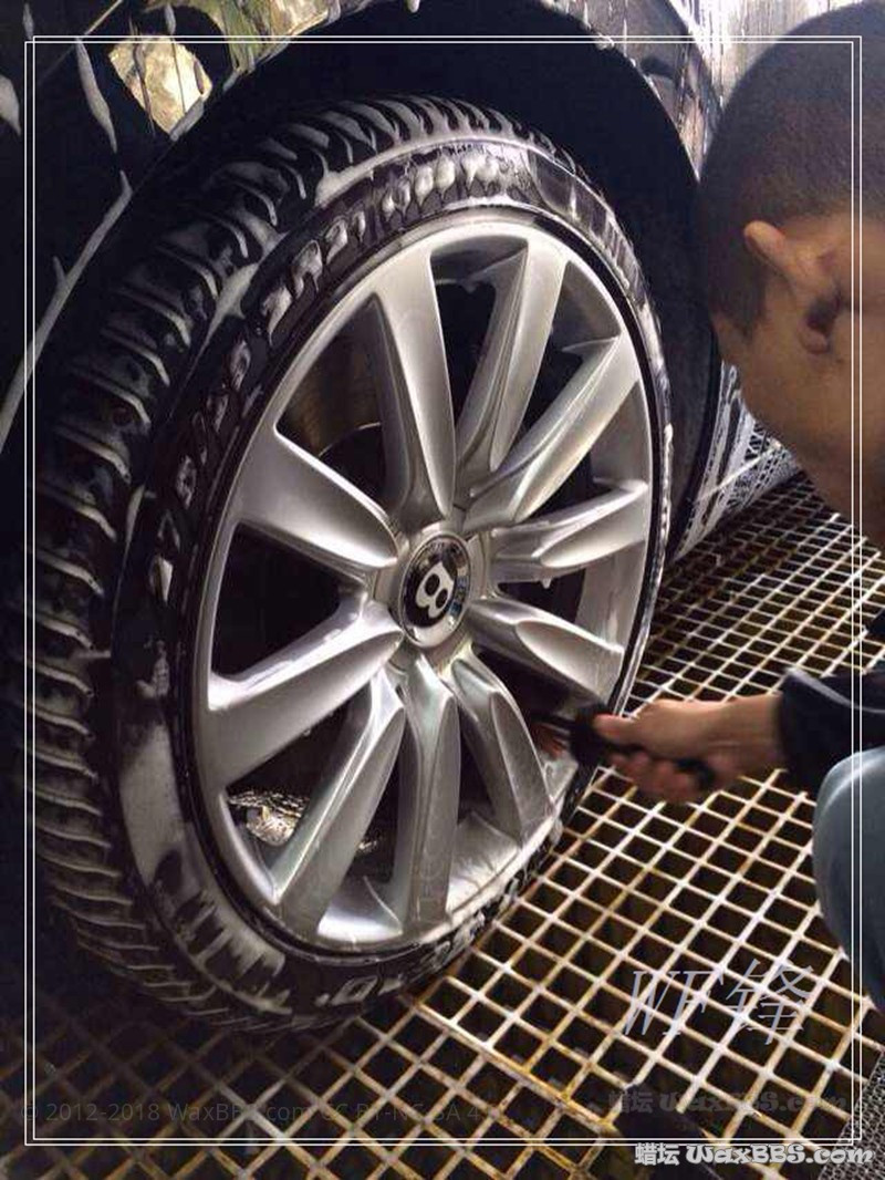

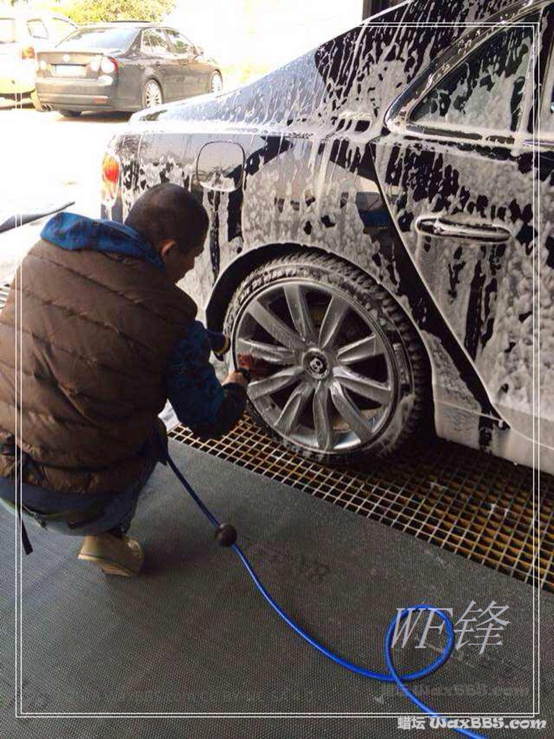

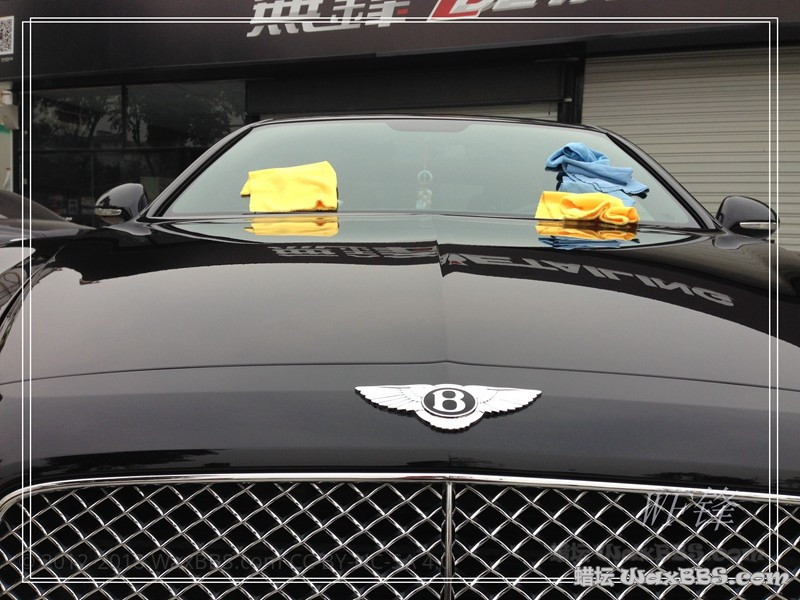

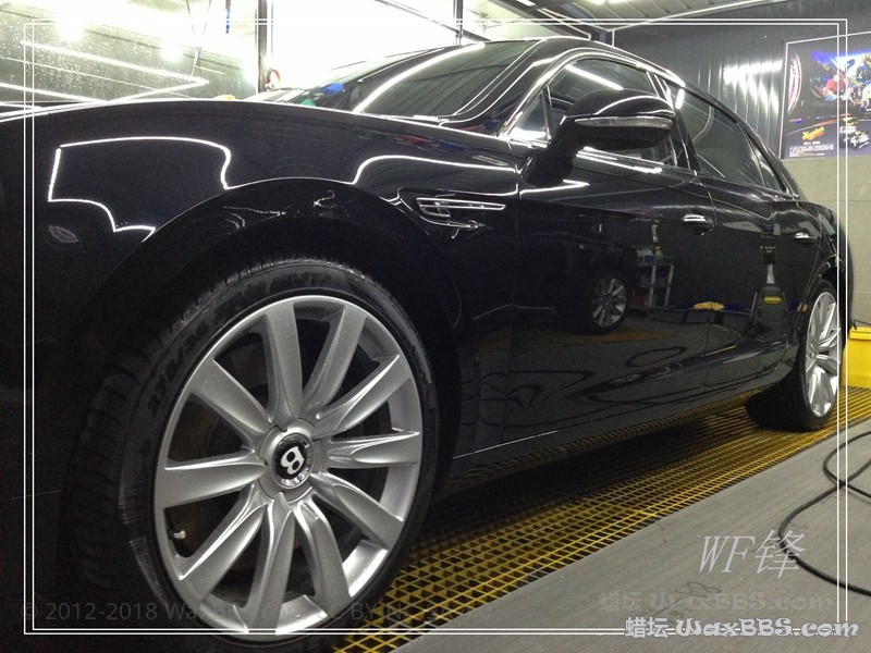

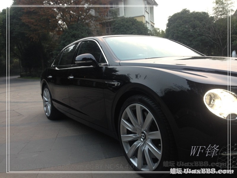

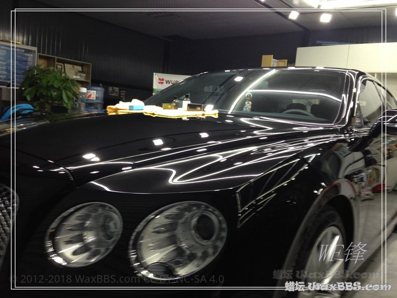

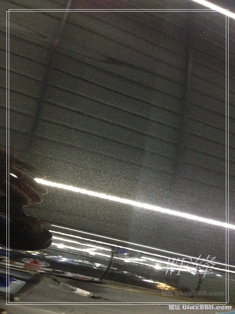

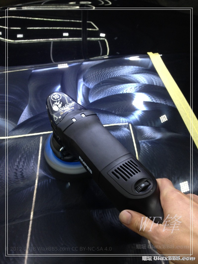

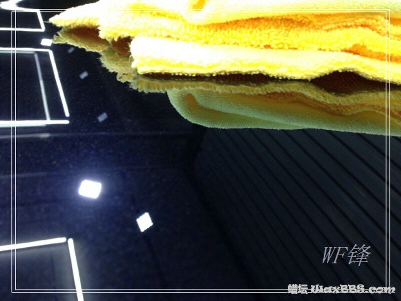

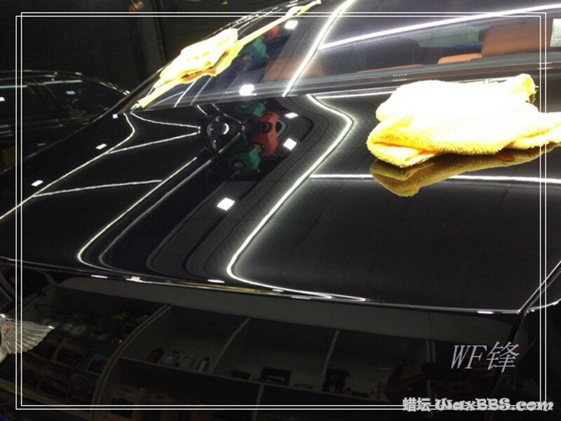

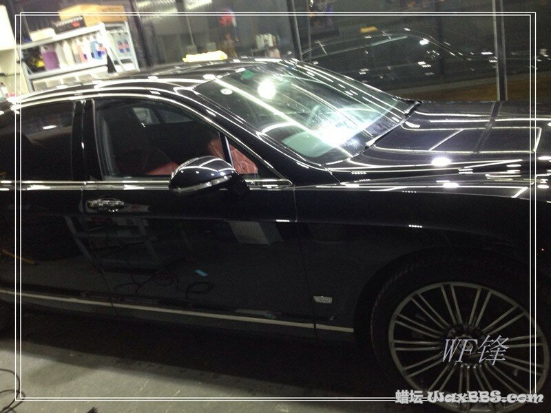

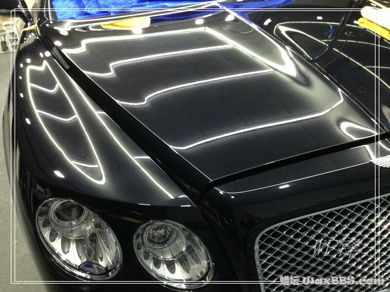

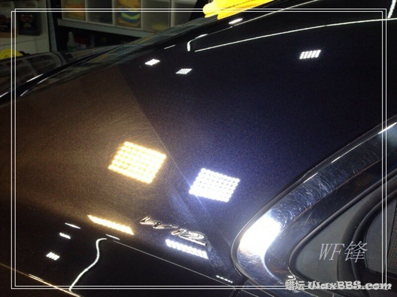

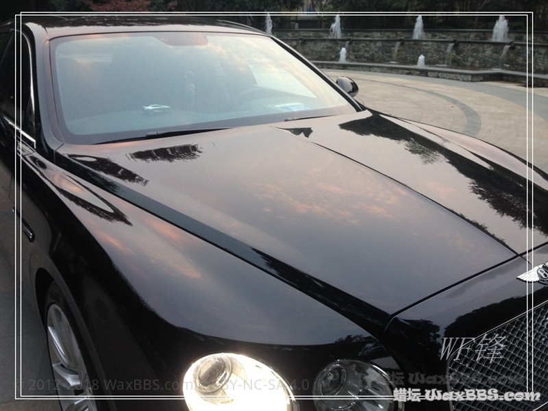

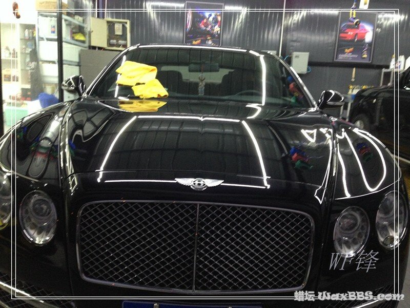

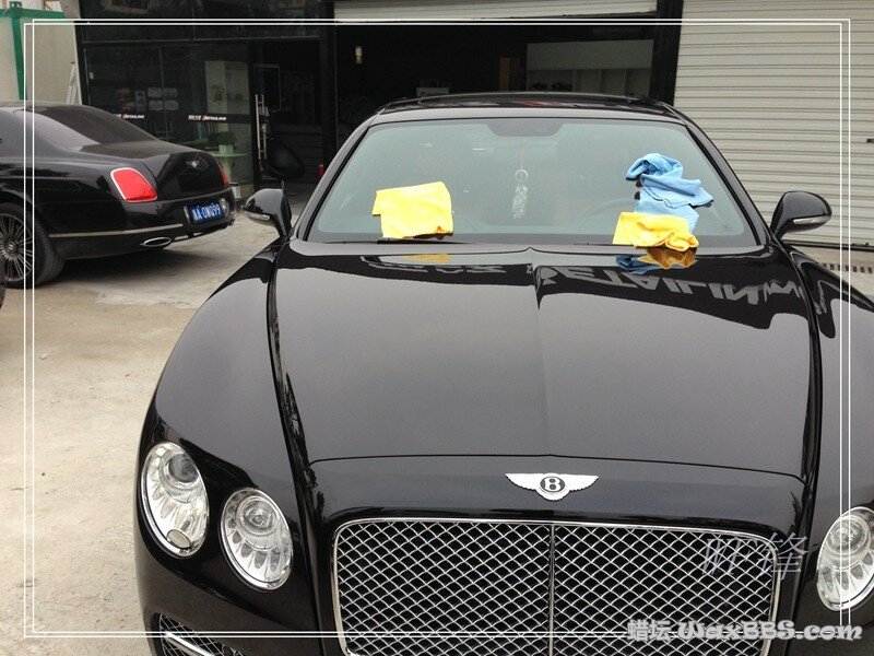

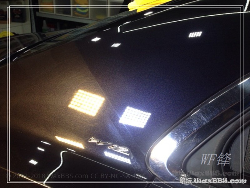

飞驰漆面修复加镀膜,由于费用较低,本次项目末过于追求极致的无痕!但结果肯定不会辱没到Detailing!

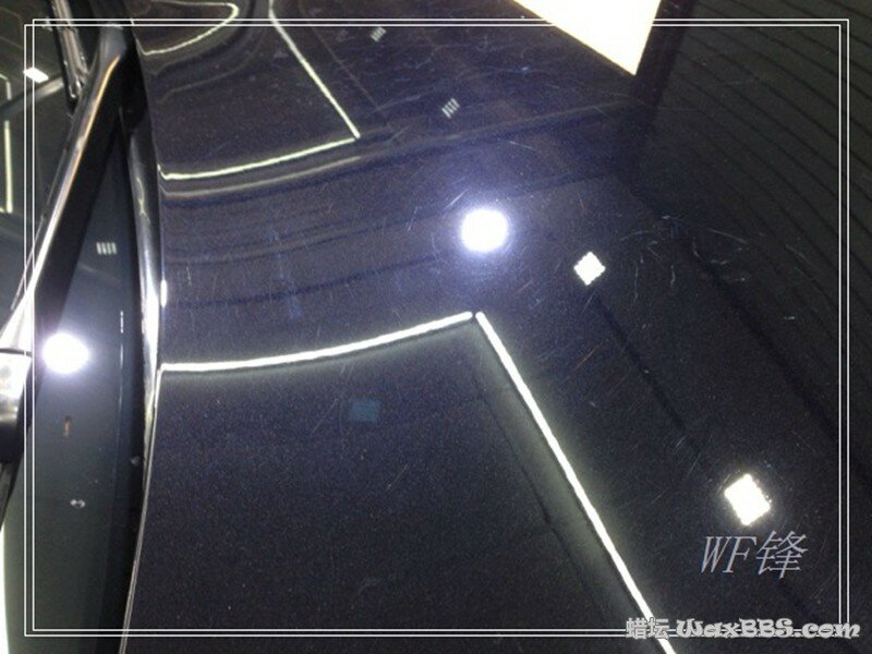

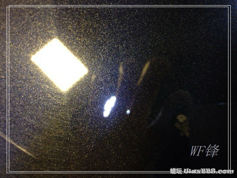

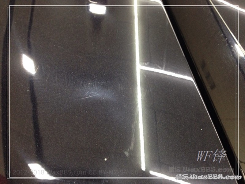

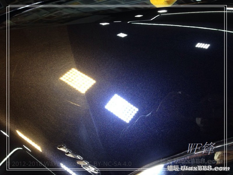

车况概括:漆面情况较为严重,划痕,太阳纹,最郁闷的是一平面都是吸盘印,据说整天被人借当婚车!

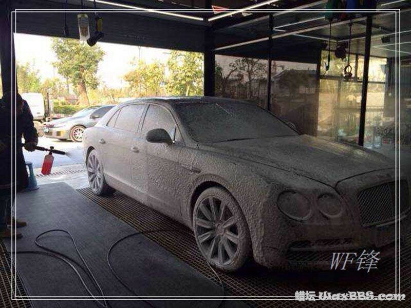

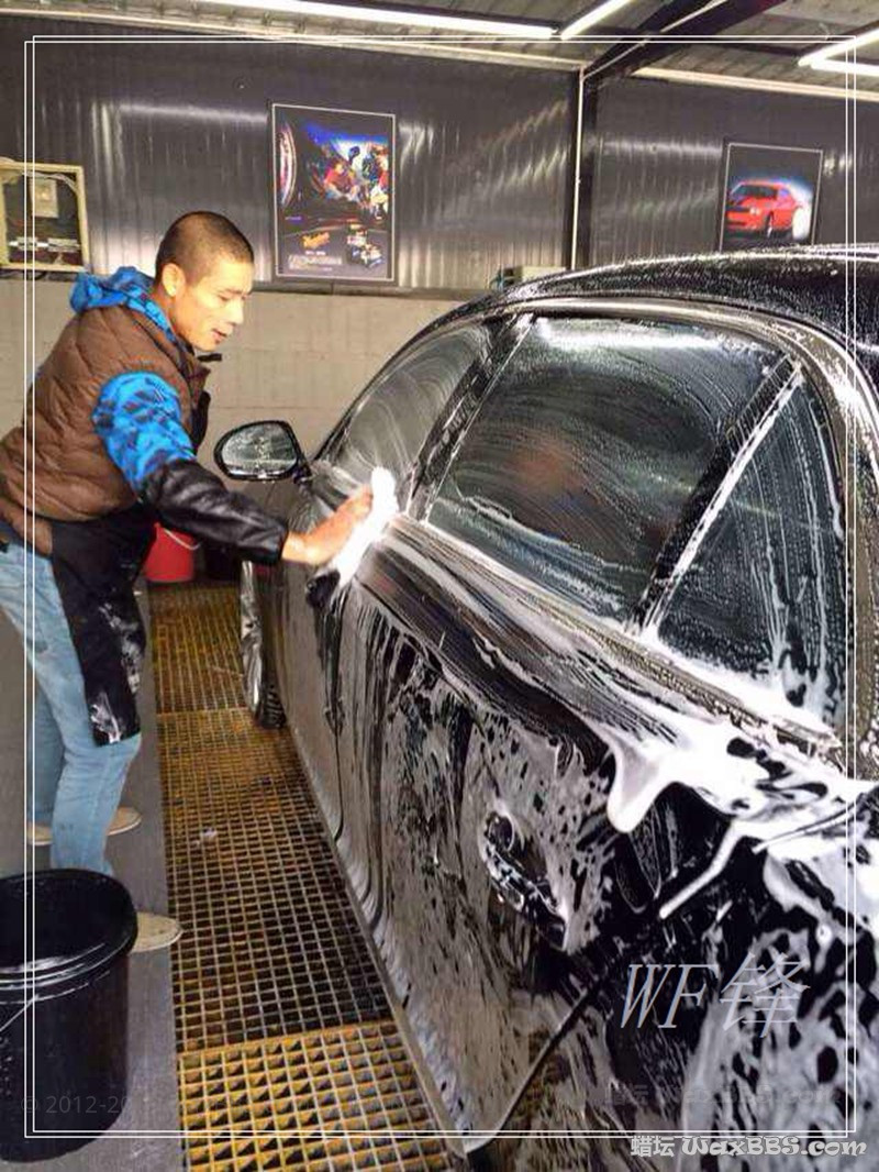

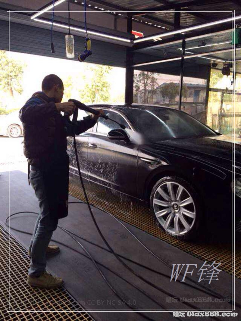

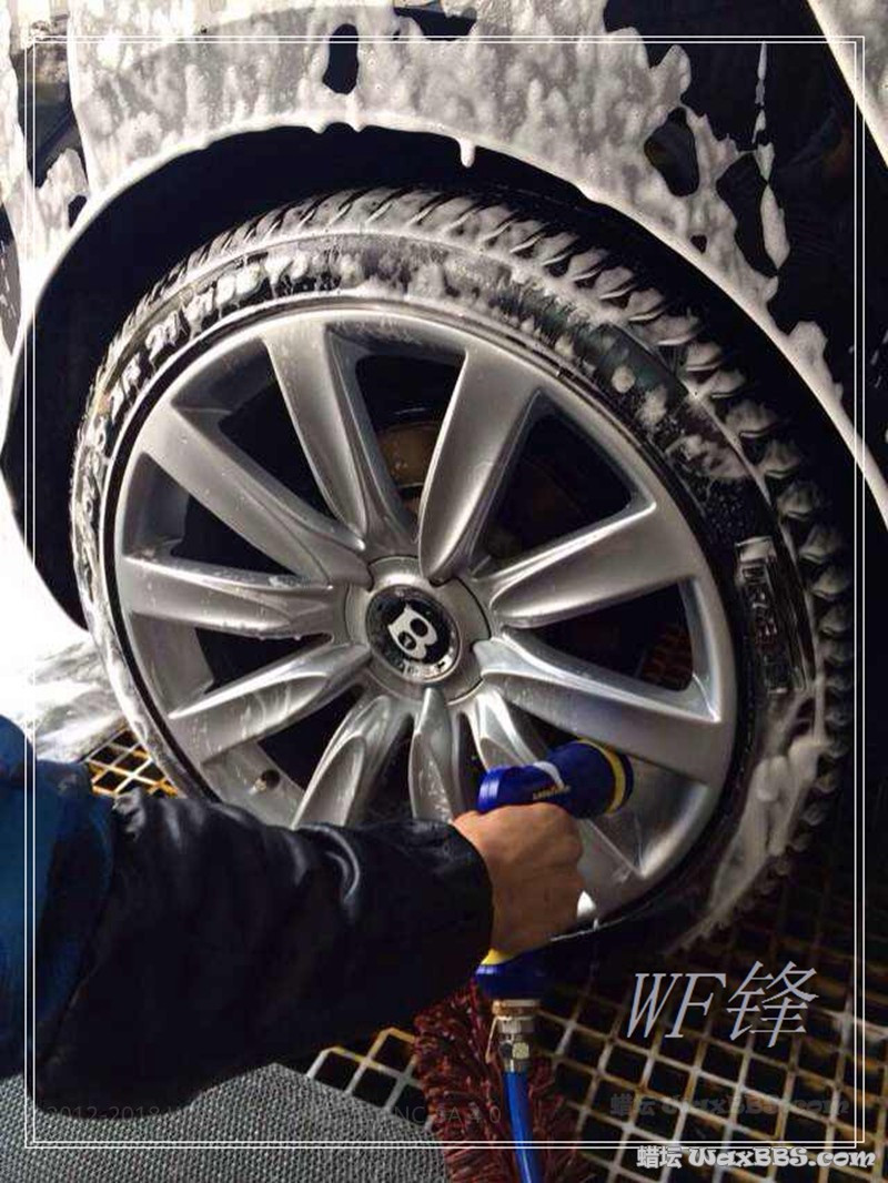

快乐的洗车工!{:5_299:}

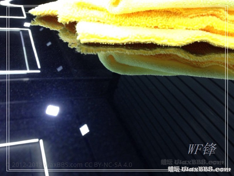

看看吧!就这样的!

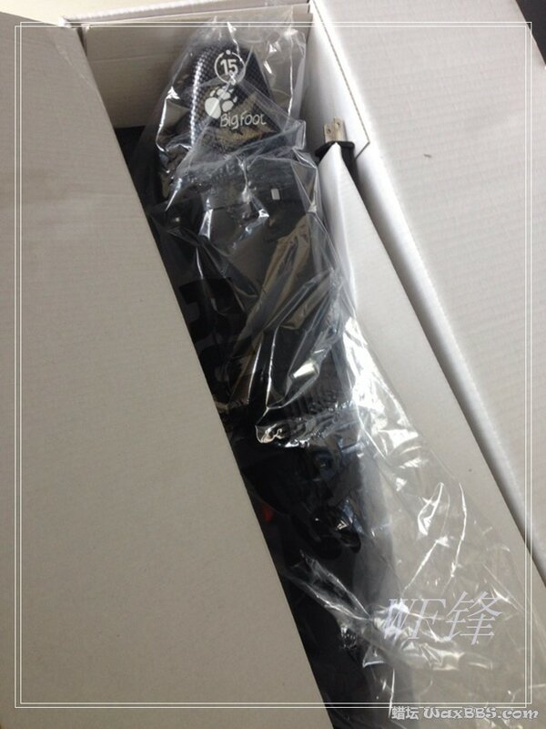

秀下大脚!

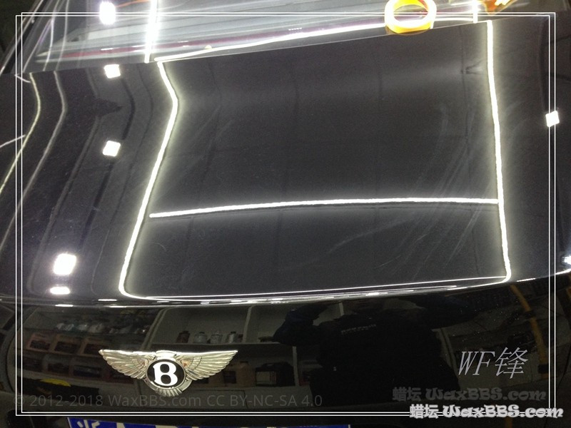

50/50
过水脱脂后!

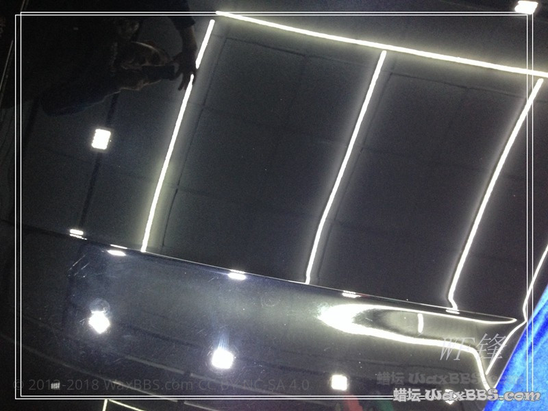

这货来自新加坡!拧开盖子,一块晶体结在出口!效果如何待车主回来维护观察!

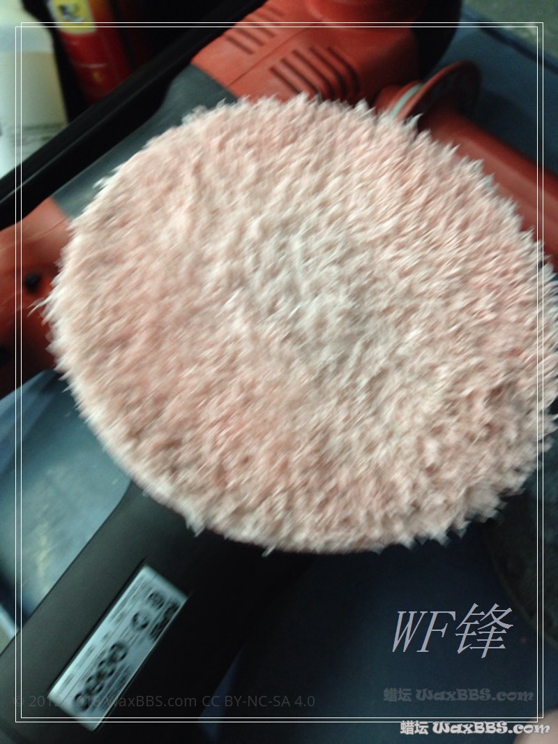

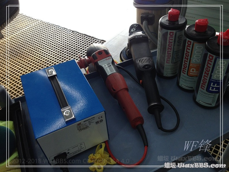

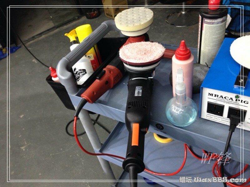

本次项目 使用RO LC黄棉 IP2000
DA 配原厂盘 D3001 LC黑棉 FF3000

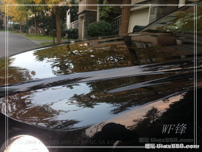

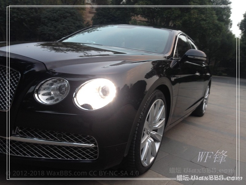

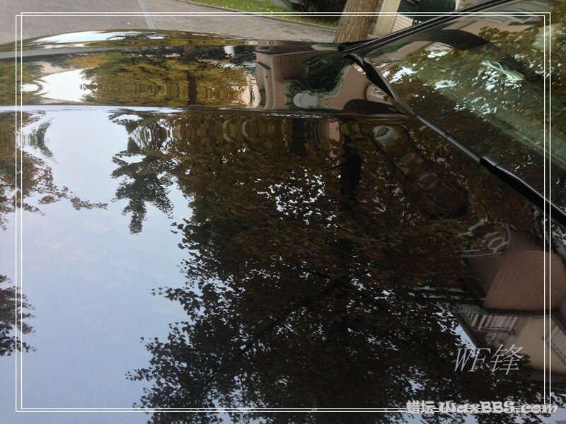

送货路上随拍,反射挺爽的,正点为!

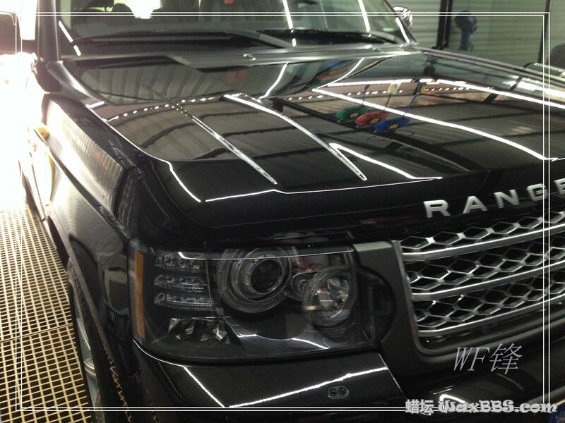

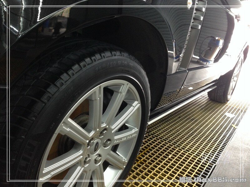

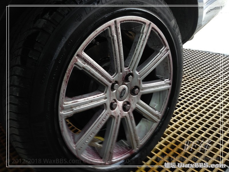

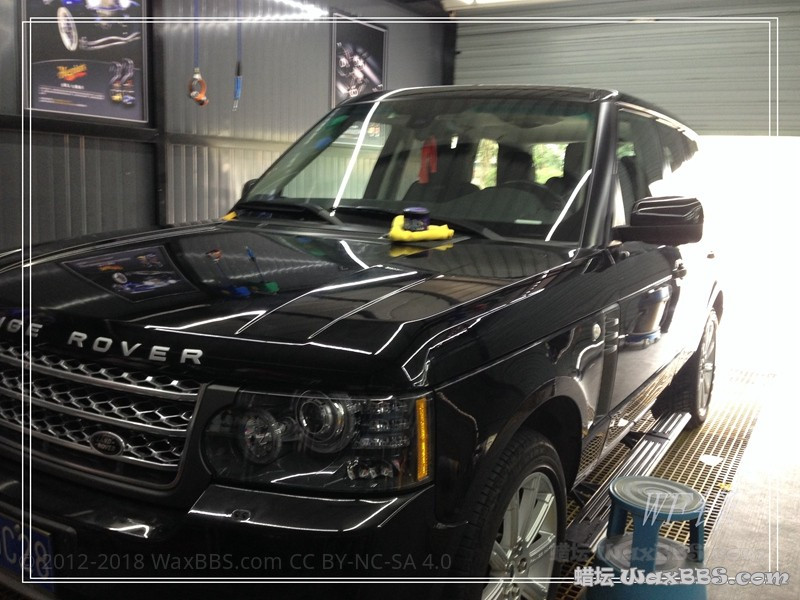

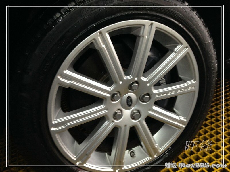

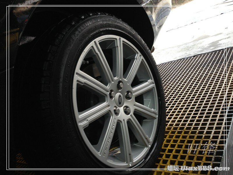

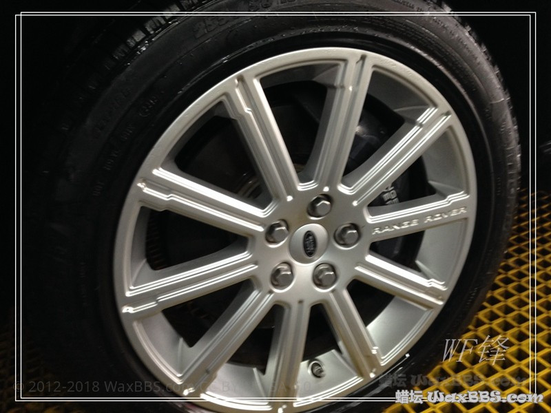

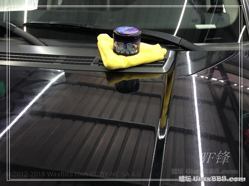

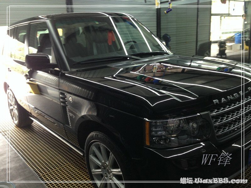

揽胜轻度抛光加DODO蓝绒保护!

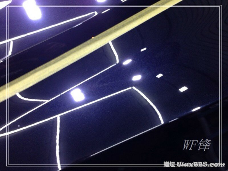

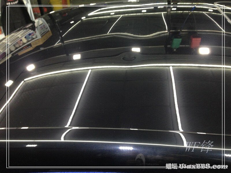

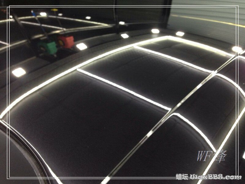

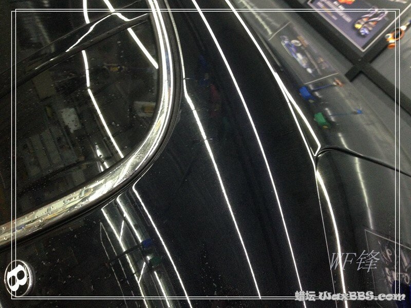

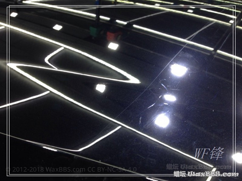

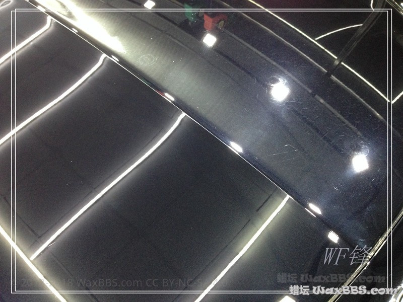

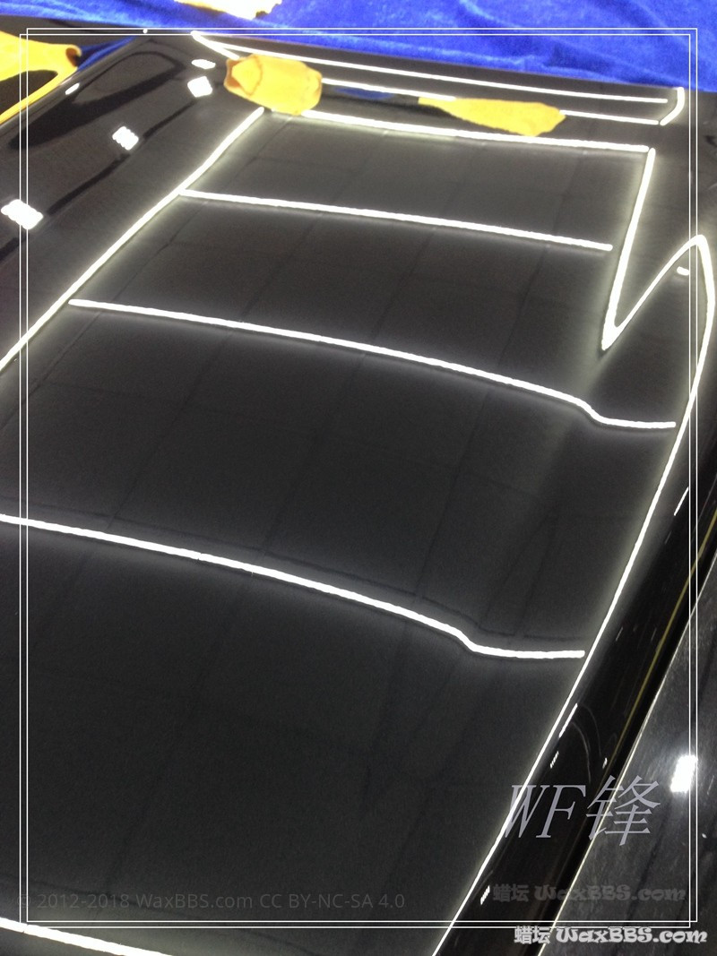

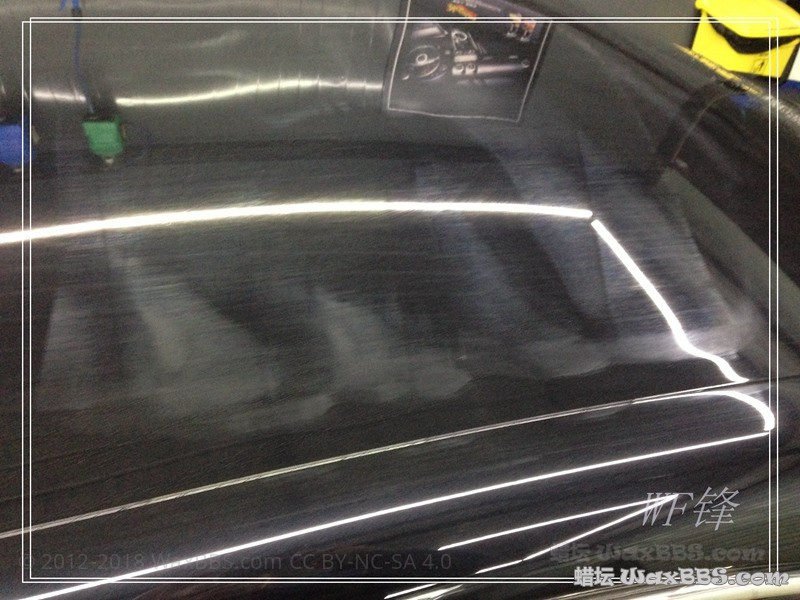

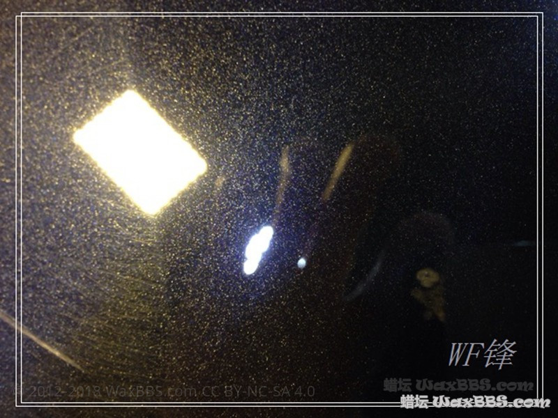

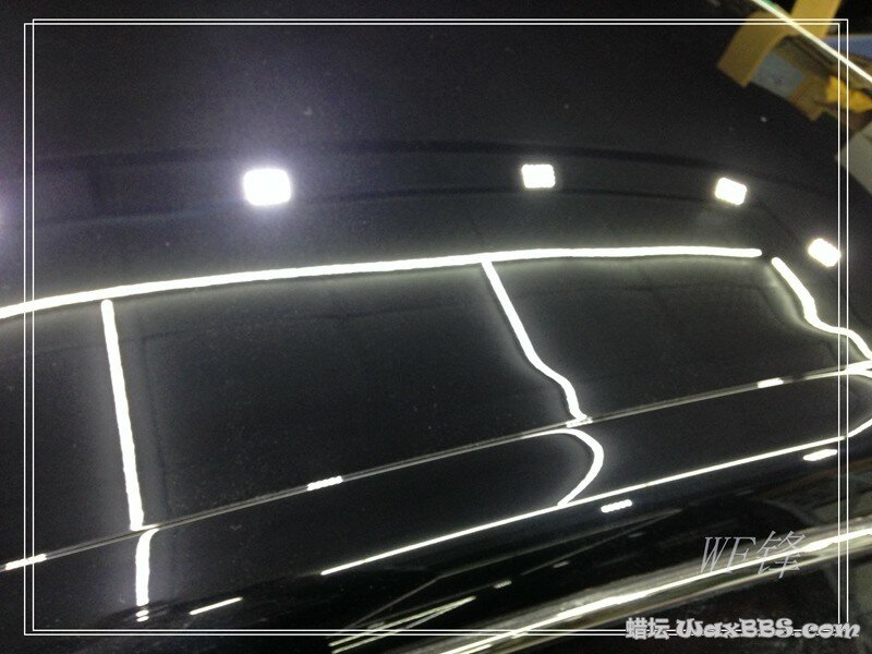

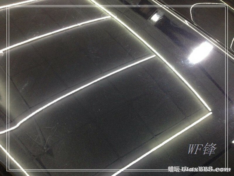

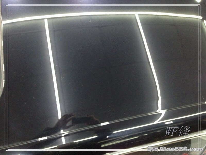

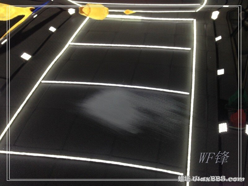

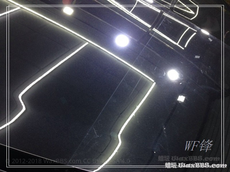

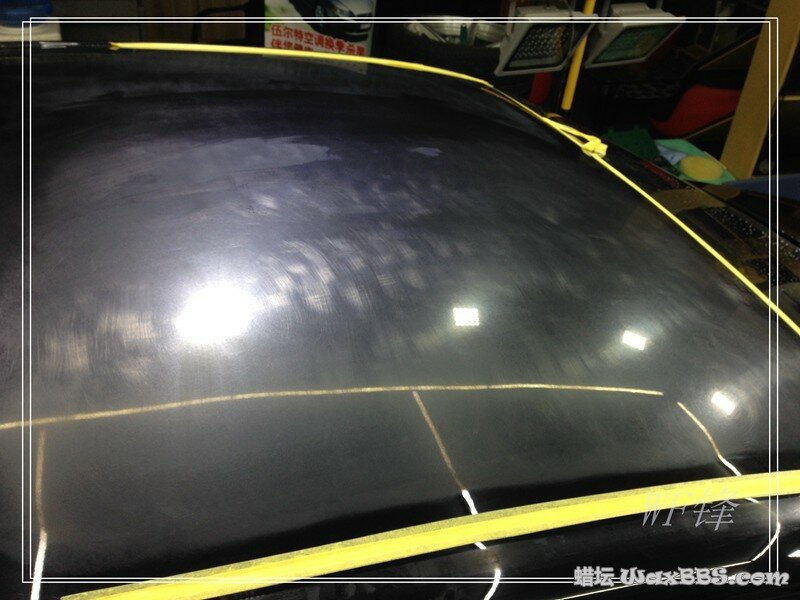

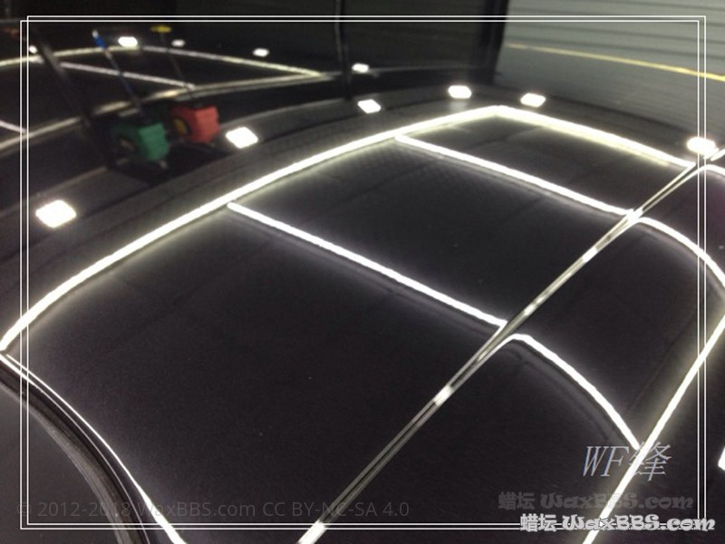

另一台宾利飞驰,这个更悲剧的,可以算是事故啦,司机同志估计是车库卷门还没升到合适高度就窜出去啦,结果车顶就成这鸟样啦,吓死啦, 估计是怕丢工作,急忙把车送我这来,让我帮忙!
这种残忍的事故车{:76:}必须拿出苦力三宝才能对付!

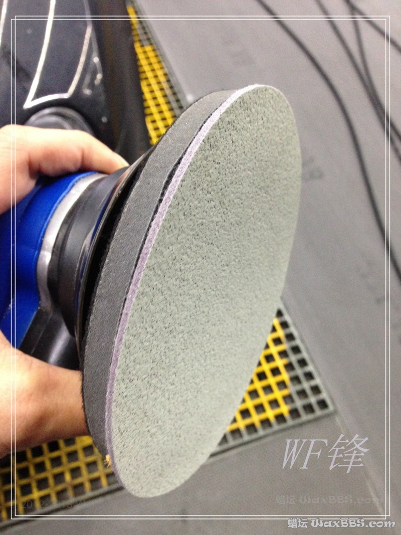

3M水砂3000圆盘
RO 德伟羊毛 FG400
DA 3401超纤盘 D3001
基本少许几条过深无法解决外,小伙的工作还是能保住的!{:5_282:}

大脚绝对OK 声音也不响,用过就知道了
一台RO FLEX 一台DA 大脚 两台就可以了 对于店家来说 必备武器
