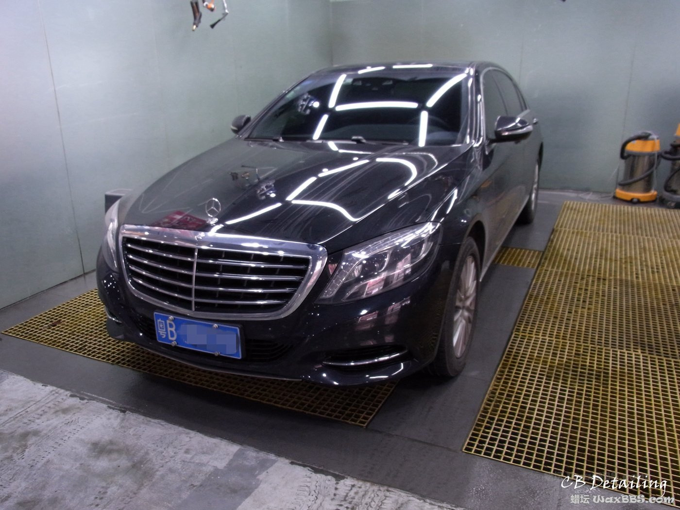

车型:奔驰S400
日常清洁+CQUK镀膜护理

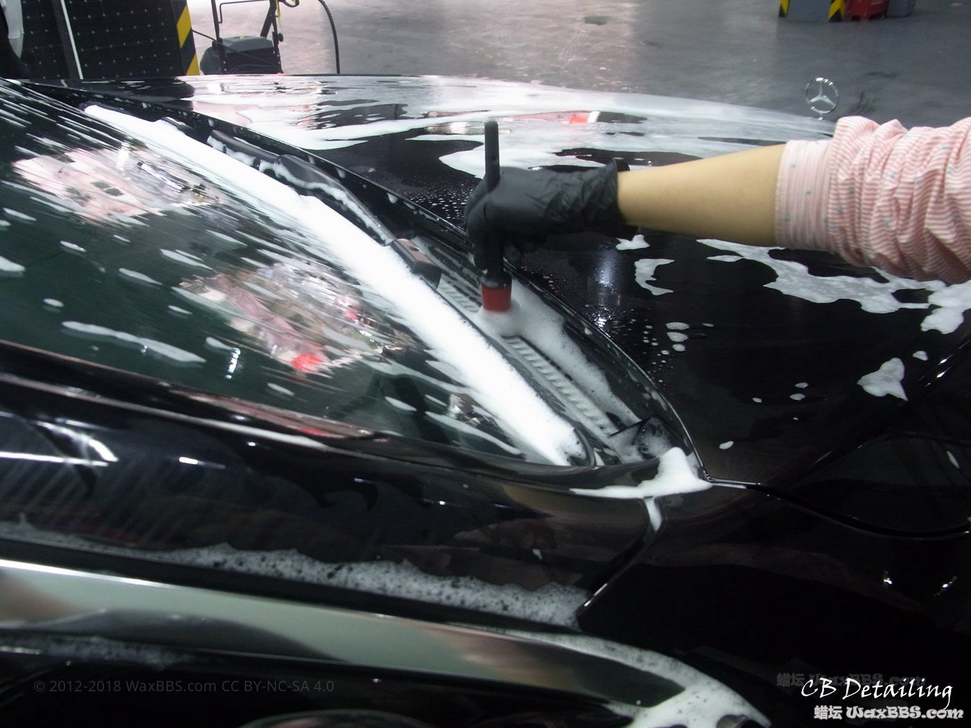

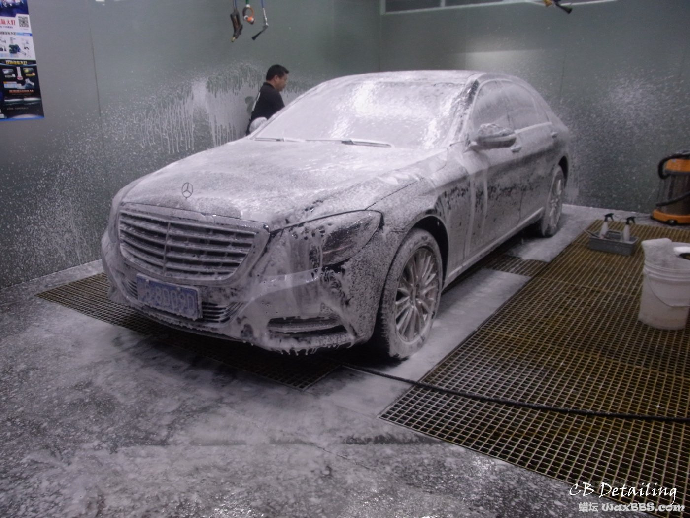

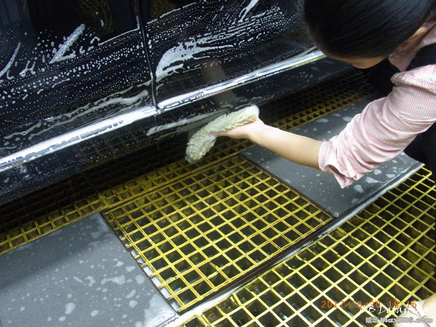

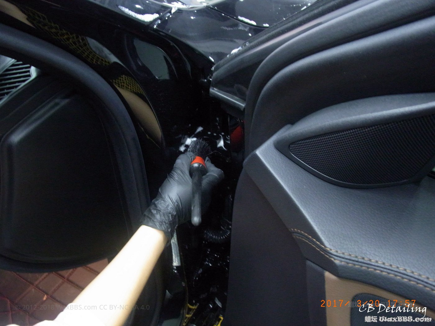

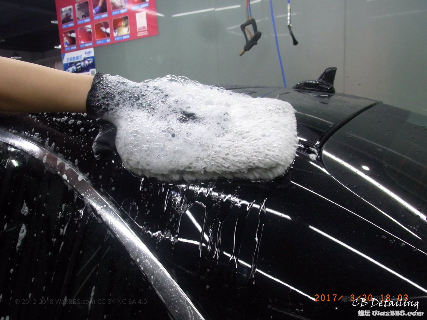

清洁部分

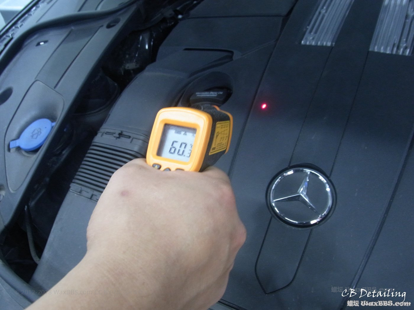

刚来的时候温度较高

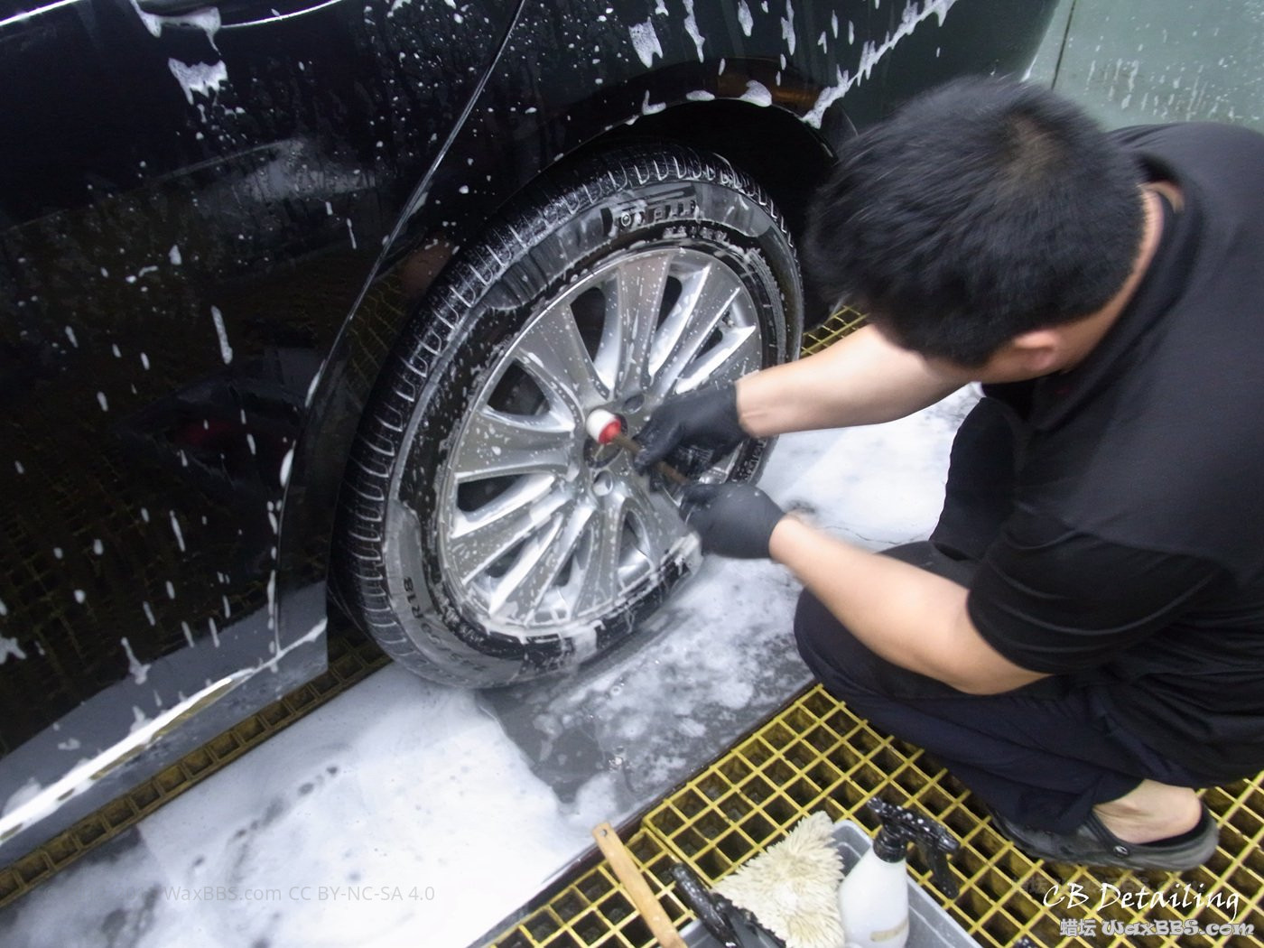

等到轮毂温度低下来再开始清洁,避免低温水冲洗刹车片造成刹车片热胀冷缩

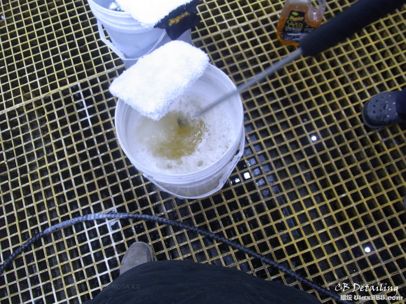

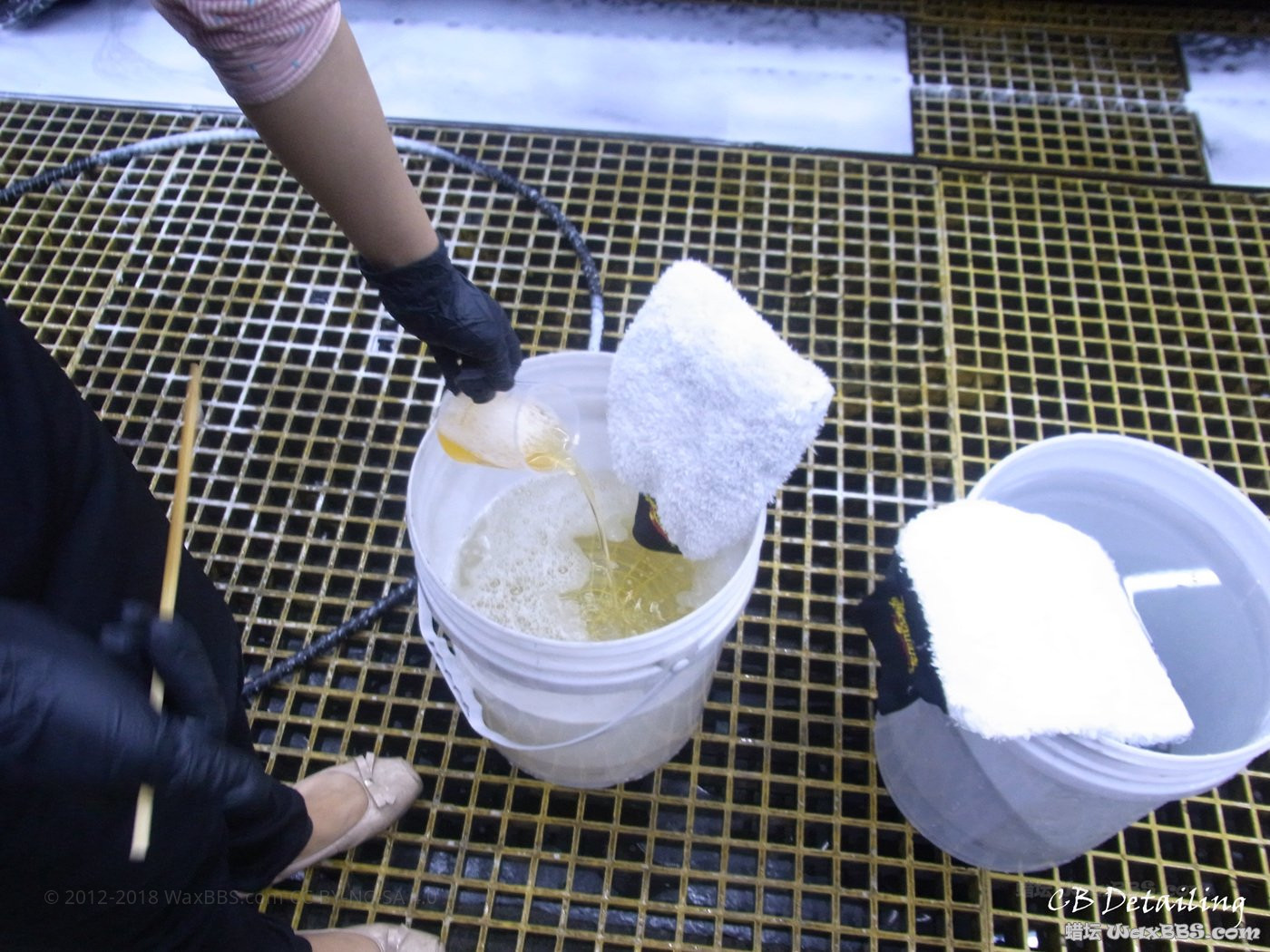

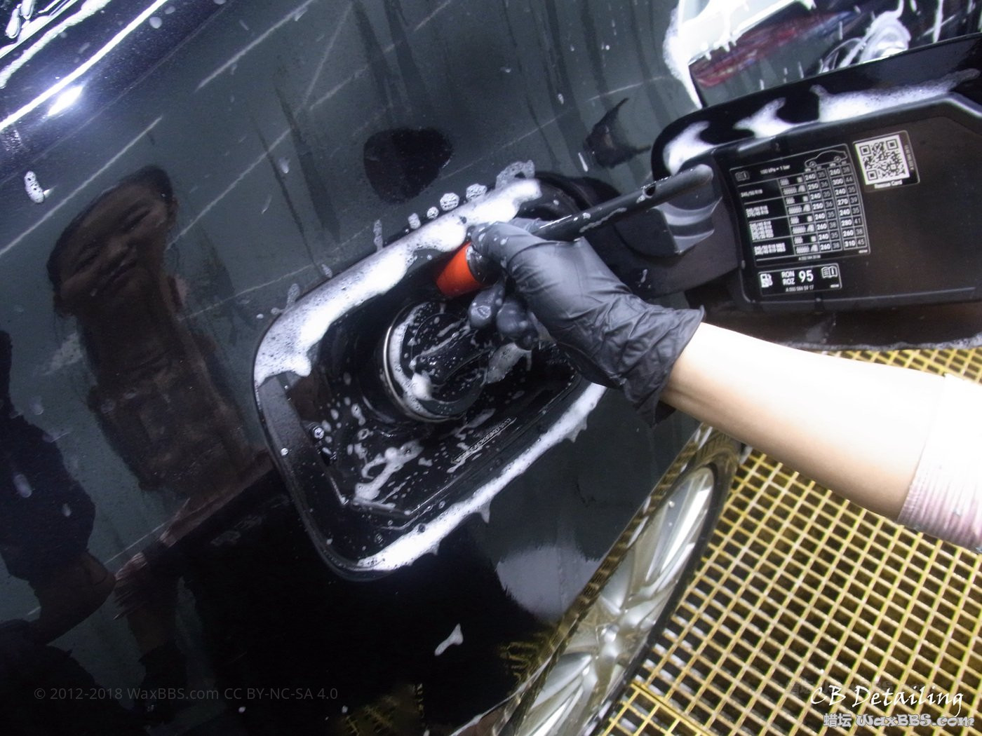

PA壶准备

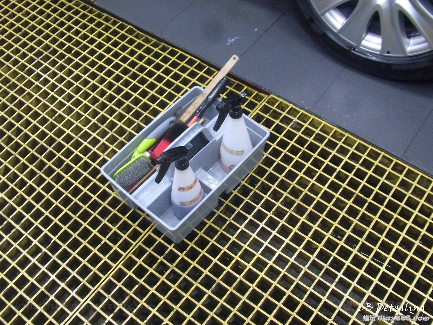

准备好工具

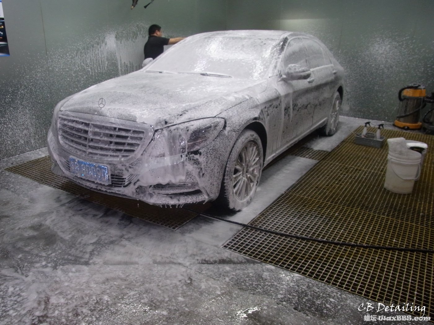

日本版“标榜”

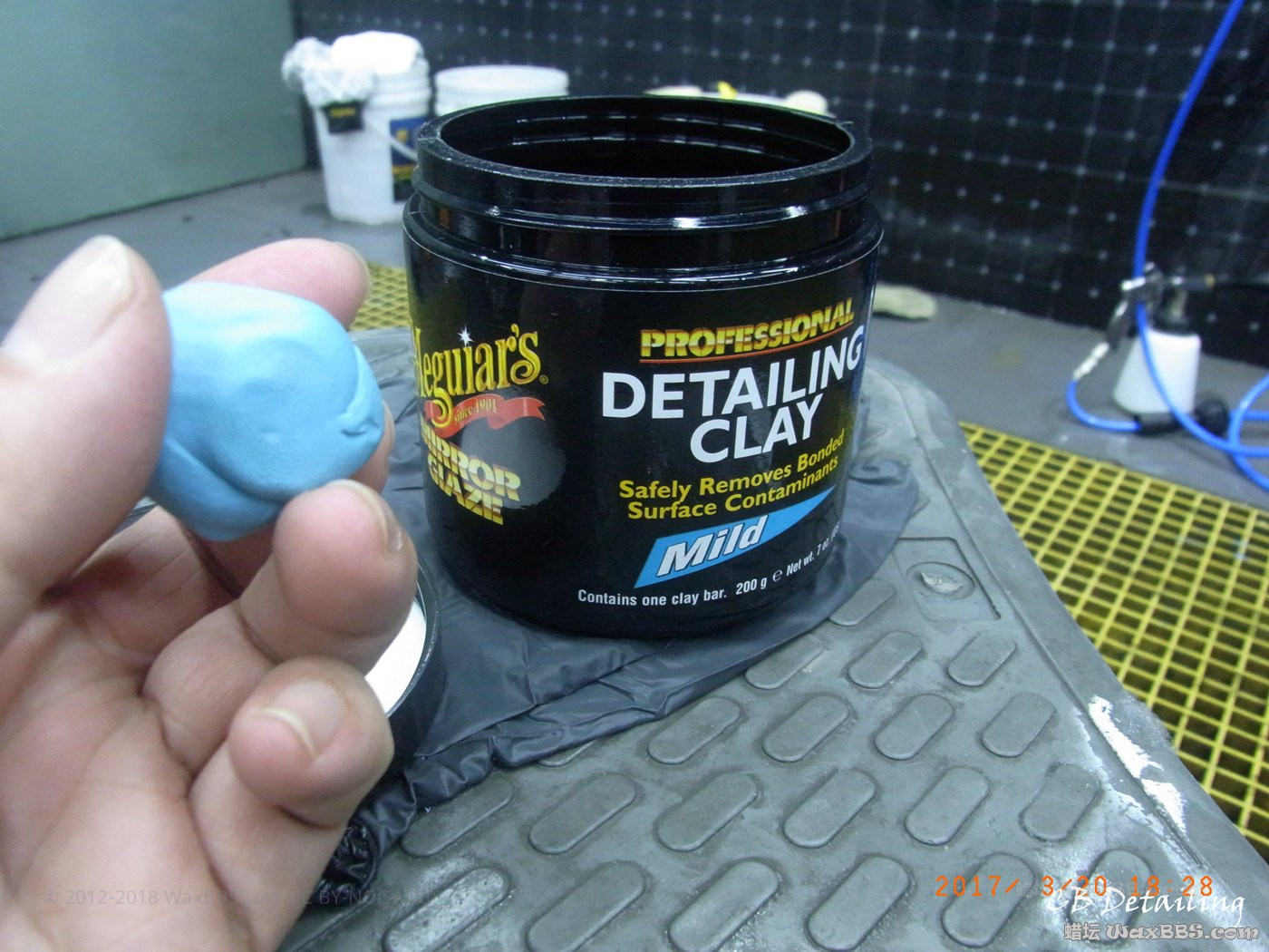

检查漆面沥青
最后收水

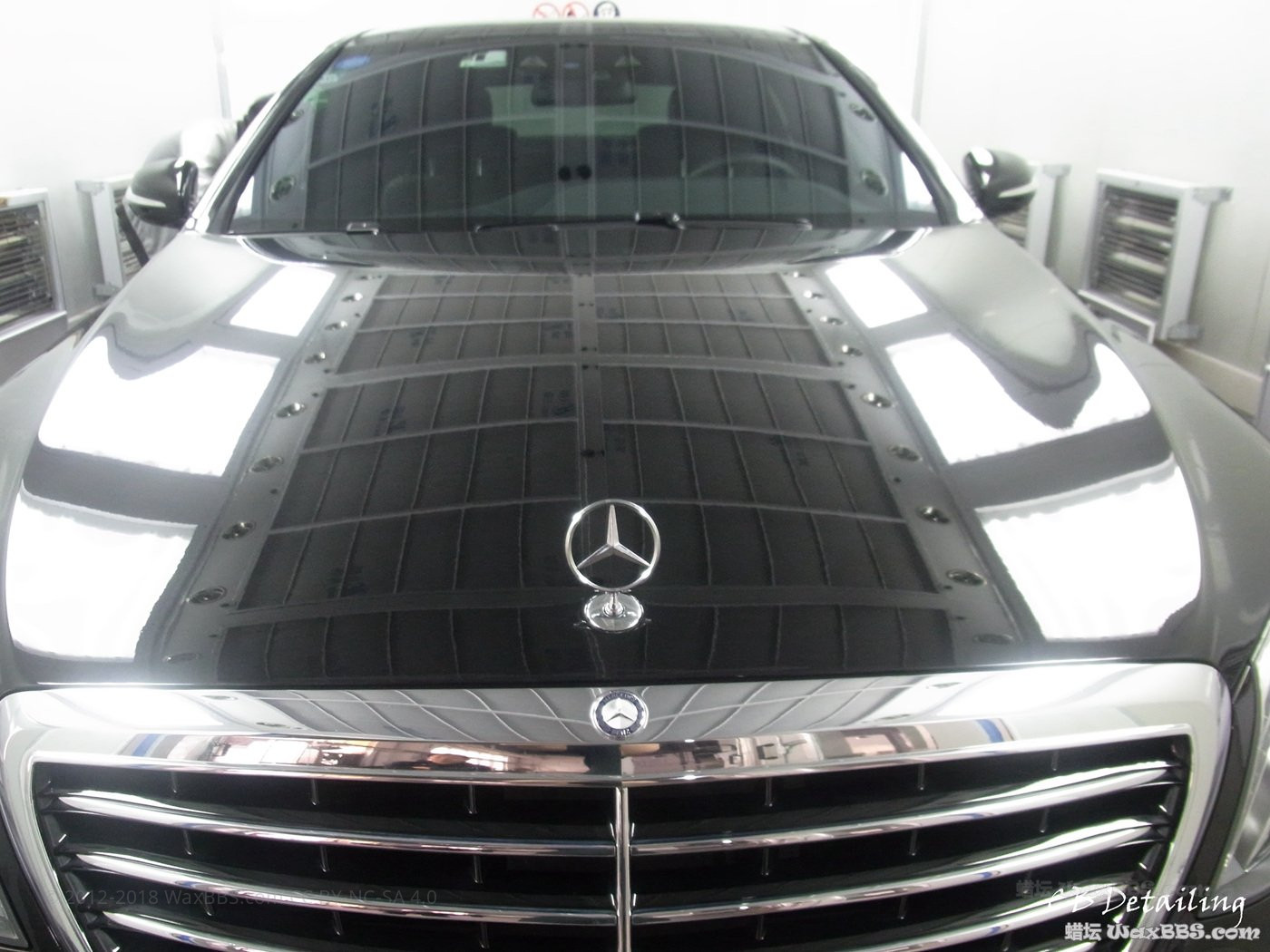

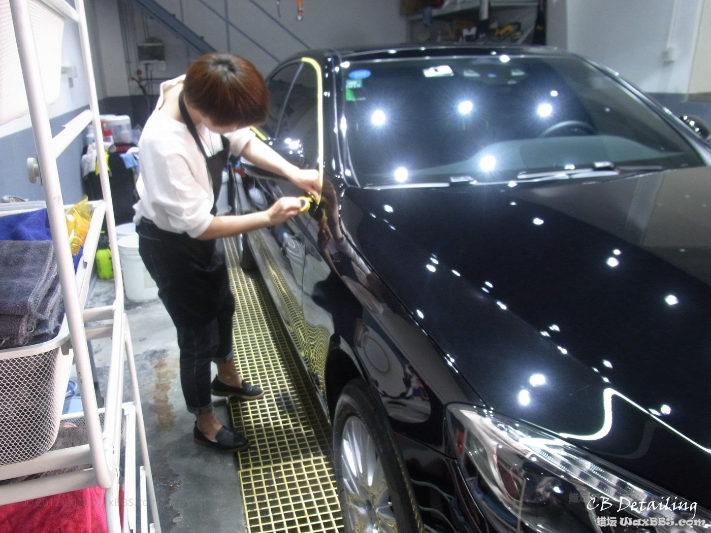

开始遮蔽处理

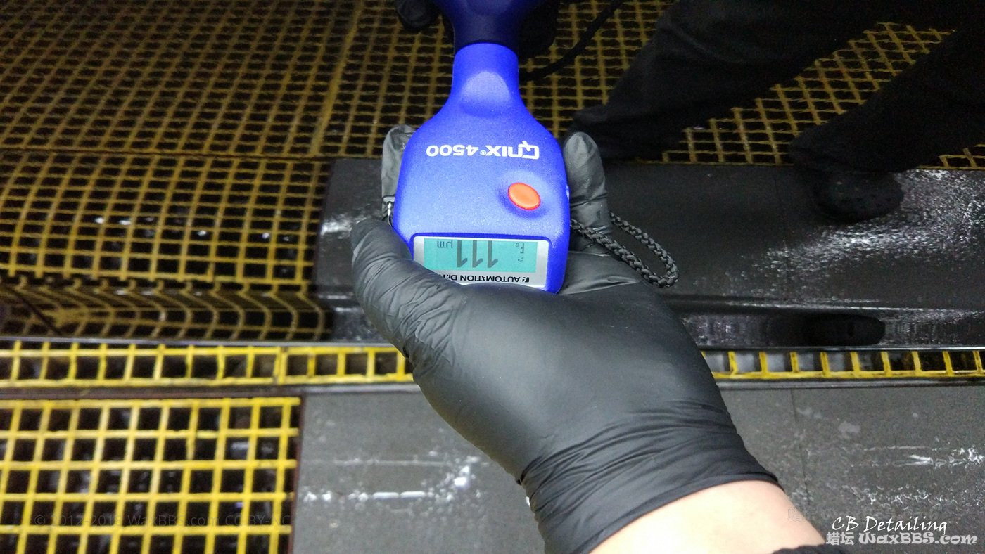

测量漆面厚度并且记录漆膜厚度数据

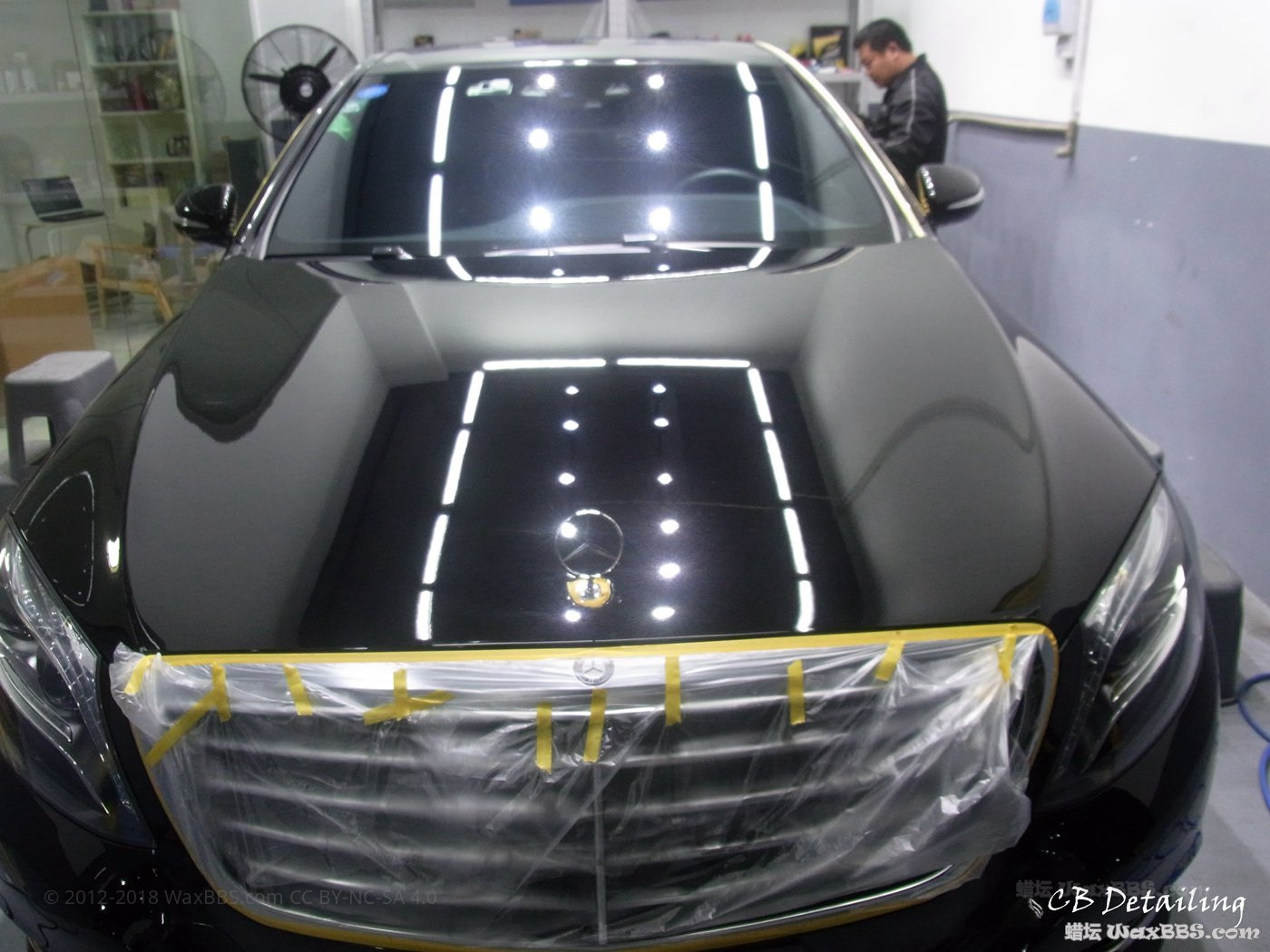

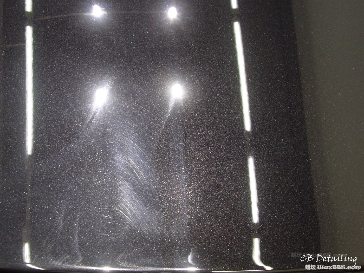

这什么情况,后来咨询车主,他说在外面给别人抛过............................
不正确的抛光手法造成了大量的眩光纹

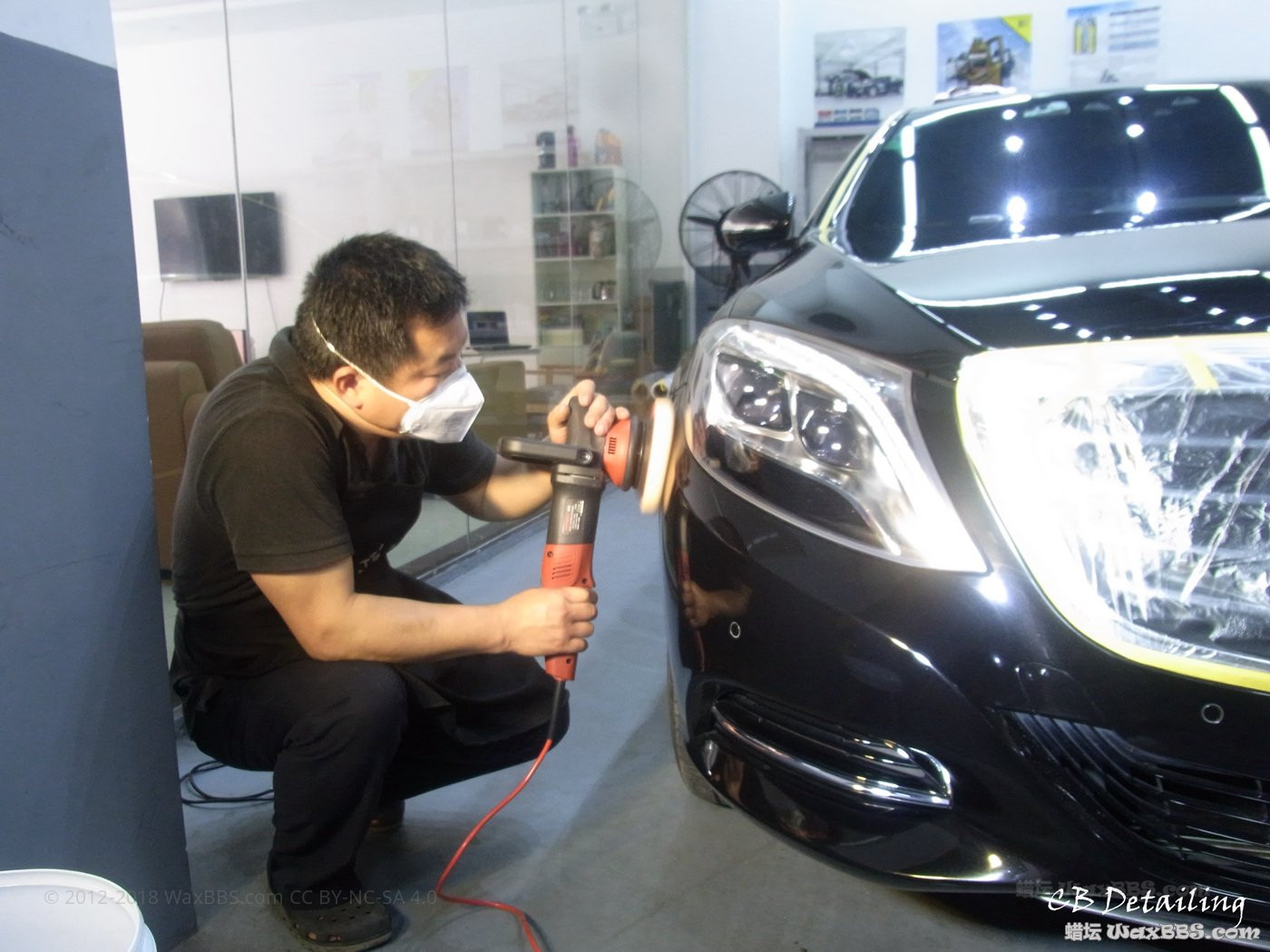

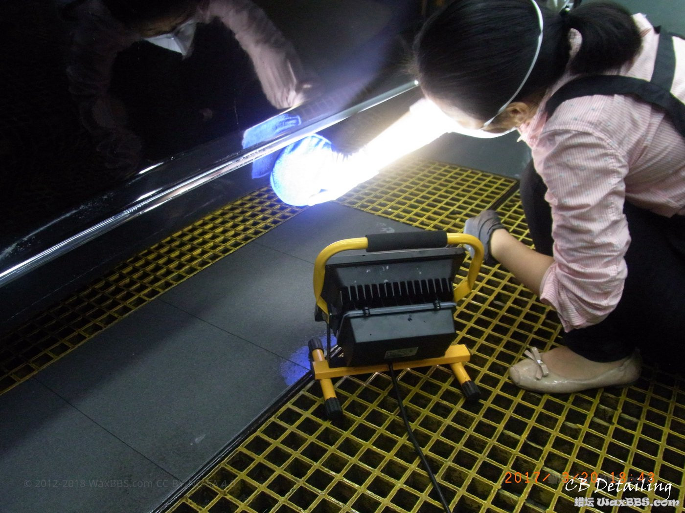

进行抛光处理

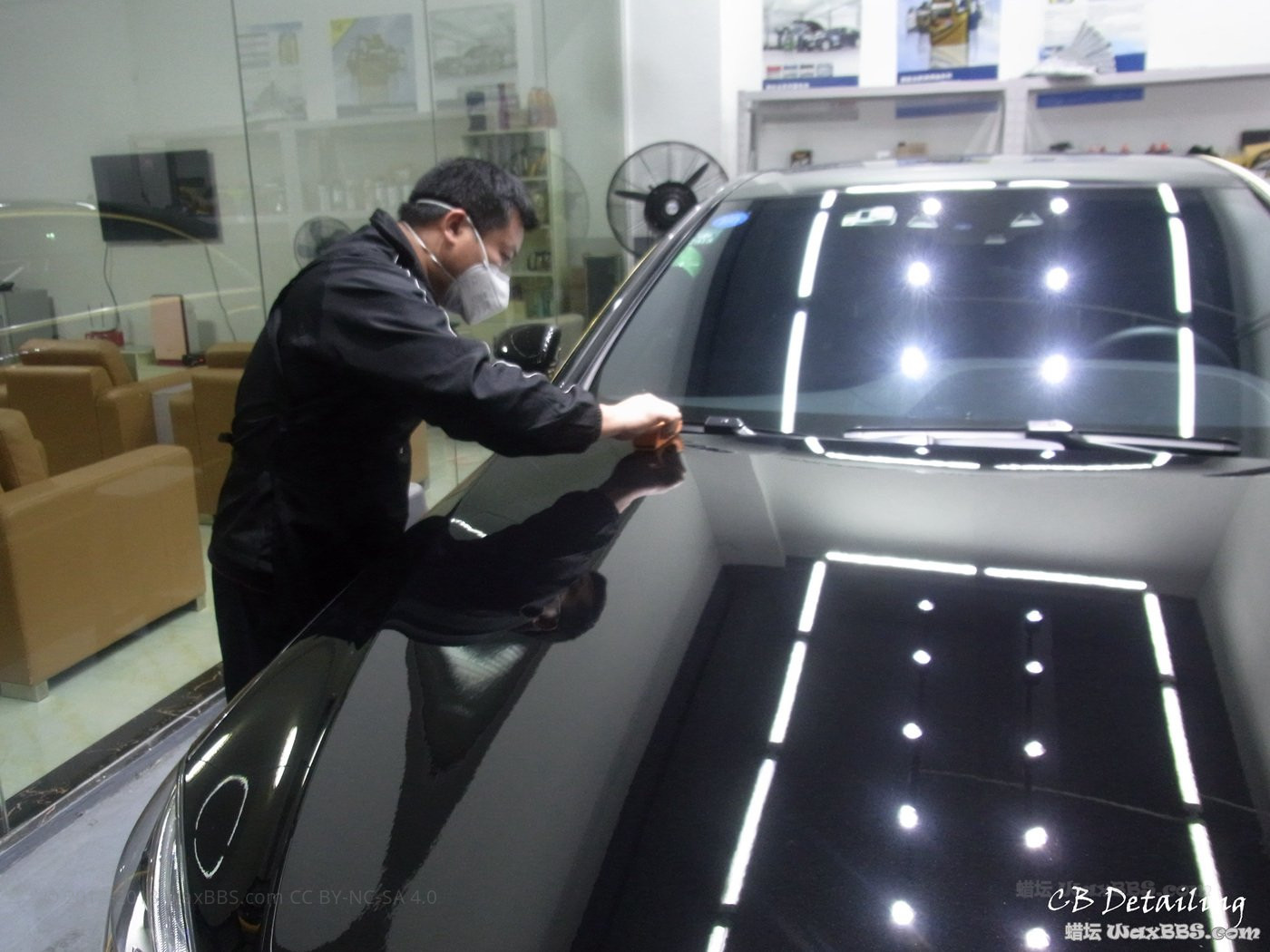

开始镀膜
此时空气湿度为84%,根据湿度确定擦拭的时间

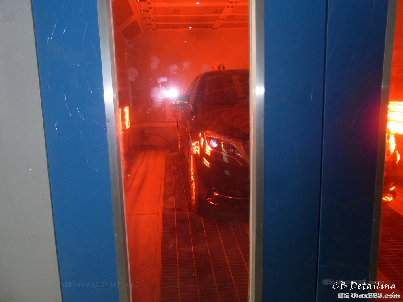

加速固化

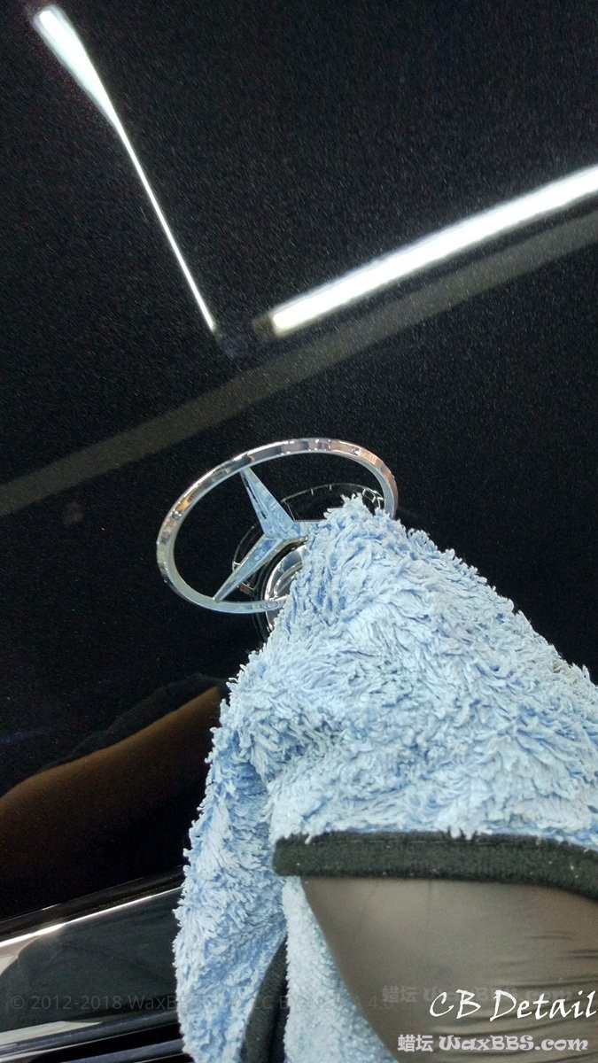

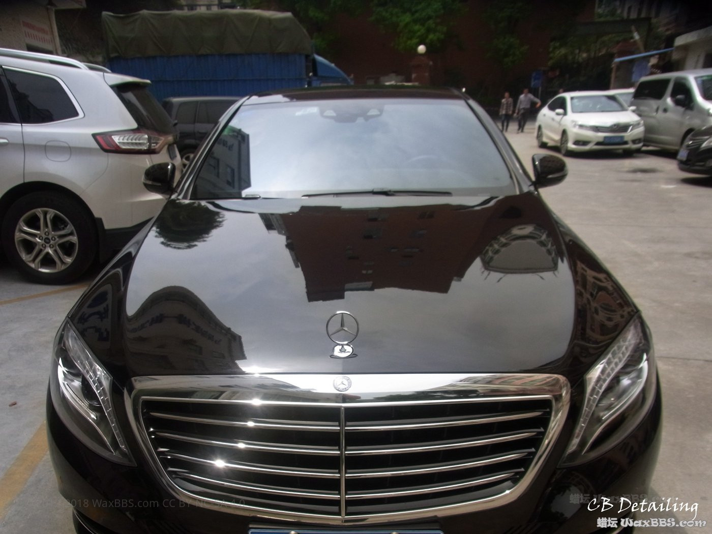

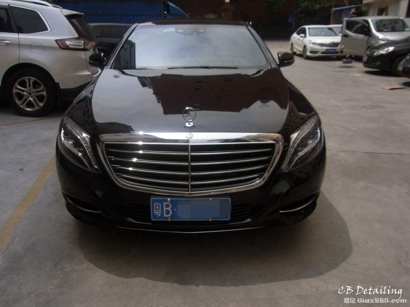

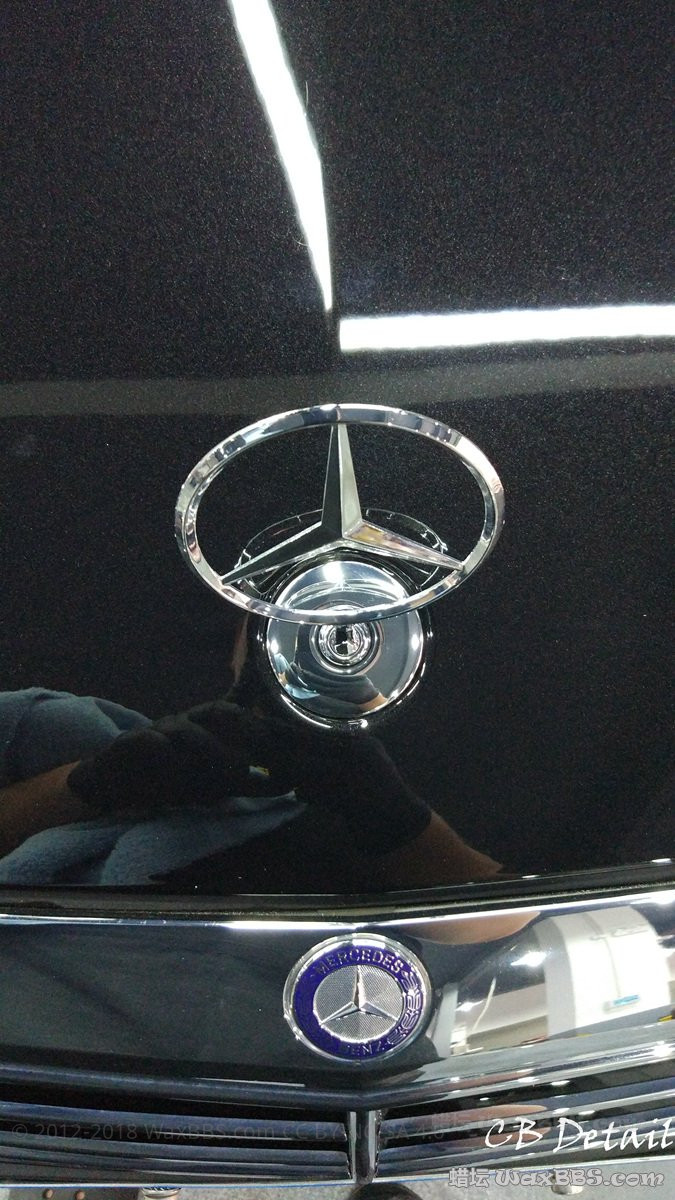

在室外进行检查
