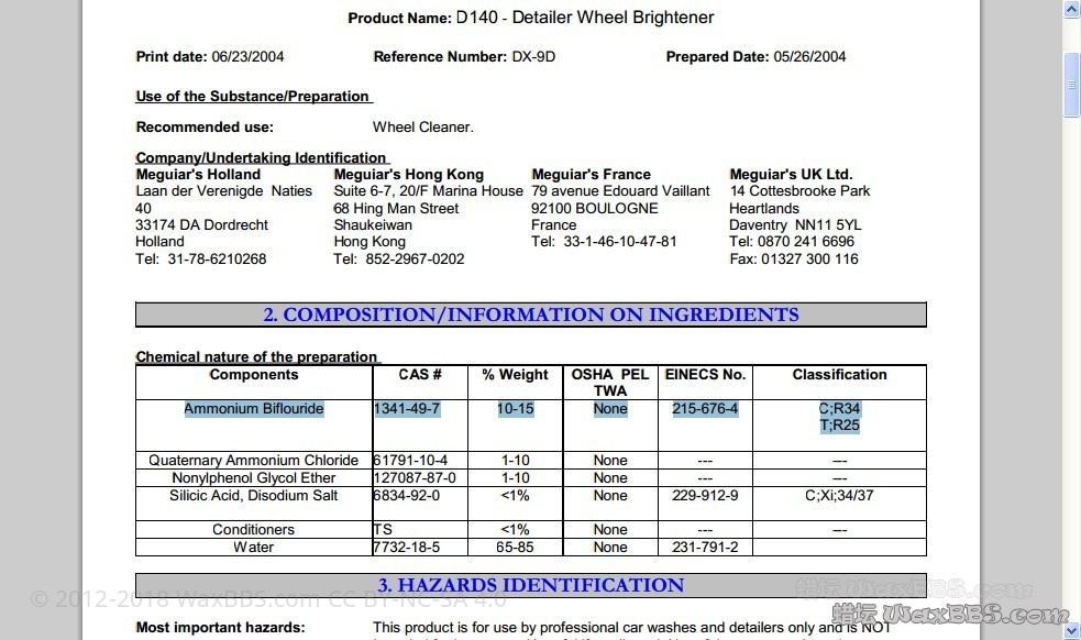

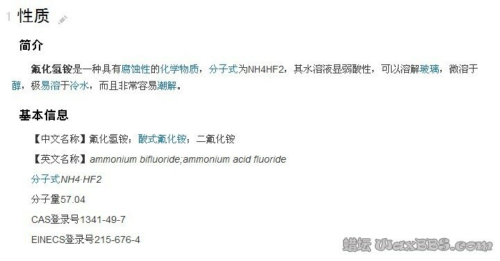

另外需要感谢本之美光小兄弟的资料分享,让我更加了解了产品的成分和成分所具有的的特性,为以后对产品特性及用途有了更为深层次的理解。这些也是官方说明不能带给我们的一些非常有用的知识。。让我对专业资料介绍的胎铃清洁剂不能用于电泳、抛光铝轮圈和镁圈更深入的理解。

学习了! 有种拨开云雾见青天的感觉, 非常好的分享!从根本上认识到这个产品的特性。

D140只敢用于轮毂,其他地方都不敢用

按照这样的推论,sio2的镀膜结晶层是否会溶解掉呢?等我这几天把工作忙完就去测试~!!

其实我觉得还没这么严重耶,D140里的所谓氟化氢氨的作用听起来好像很可怕,但毕竟浓度很低的,只占10%,其它80%都是水呀,况且原厂本来就建议要1:4稀释的,也就是说我们正常在操作的浓度只有约2%左右甚至更低,基本上是不会有问题的,不然也不会在美国让一般人都能去使用的,这比一些廉价产品直接用高浓度草酸来操作已经是很好了,我以前做过实验的,基本上对车漆或镀膜层不会有影响的,当然我以前是想试试看是否能移除车漆上水斑,就喷上去等个3~5秒就擦掉了,没做过不稀释直接浸泡车漆或镀膜层的实验啦,但我记得D140是可以用在镀铬轮圈上的,但不能用在电镀圈上,有机会我再查查看。

当然,140酸性,用于玻璃就等于下雨天酸雨在玻璃上,它只用于原装胎铃,用之前,最好把铃冷却到常温!
