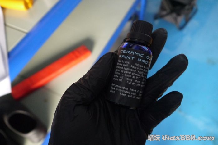

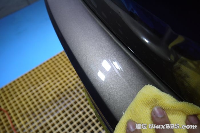

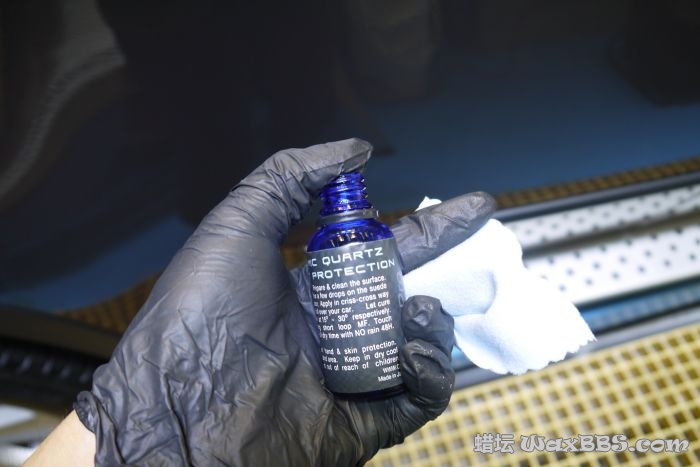

某些镀膜可以增加厚度。某些只是渗透进漆面里面去。厚度几乎测量不到。手上有个CQUARTZ FINEST,可以增厚2~3μm,基本上抛掉的油漆可以弥补回来。还有AQURATZ这支镀膜。很厚的,厚度甚至可以用手摸出来。
不过持久性不太优良。感觉是一种封体剂。

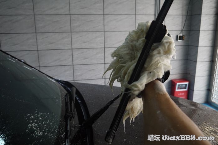

明仔,现在这样一台车,整个流程下来你的员工工作量占了百分之几?
另外,那个洗车手套使用起来如何?

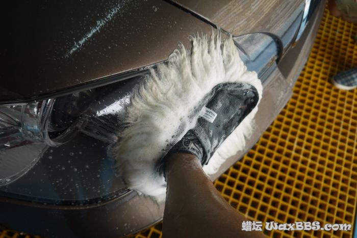

30%左右吧~我要求他们干活要慢、要细!

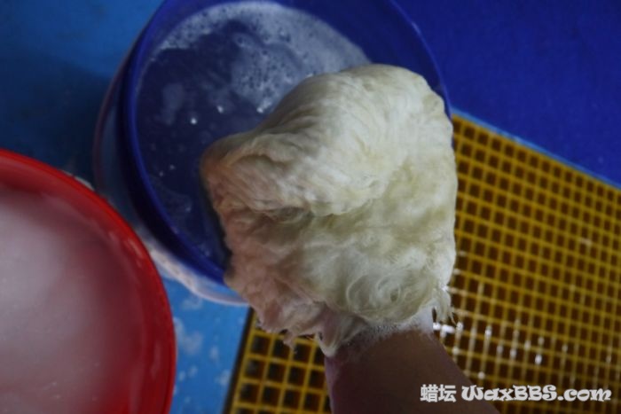

carpro的新手套很柔,擦拭的时候,感觉很滑~没什么摩擦感。而且很容易清洗,两桶水洗车法的时候,放水里抖几下,脏东西就往水里沉了
