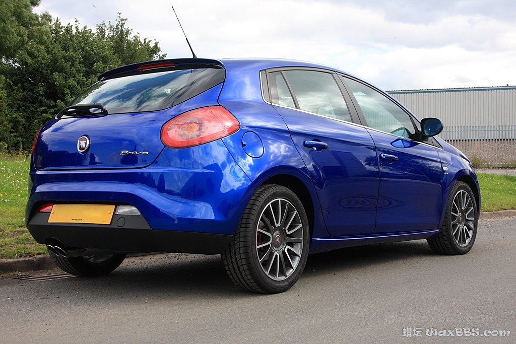

这里没人用AUTOGLYM的产品吗,本人用,SRP(清洁抛光)+EGP(封体)+HD Wax(蜡),性价比还行吧,已经用了1年,国内淘宝做得不多,知名度不高,在欧洲盛行。
用法1. SRP
用法2. SRP -> EGP
用法3. SRP -> HD WAX
用法4. SRP -> EGP -> HD WAX
一般情況下建议由SRP先上就可以了
要更好更持久的保护再上EGP
最后要吓死人的效果在上HD WAX
有些信息我都是在国外论坛学习来的。这个论坛我刚发现的,共同学习谢谢,车也是小众车:FIAT Bravo
