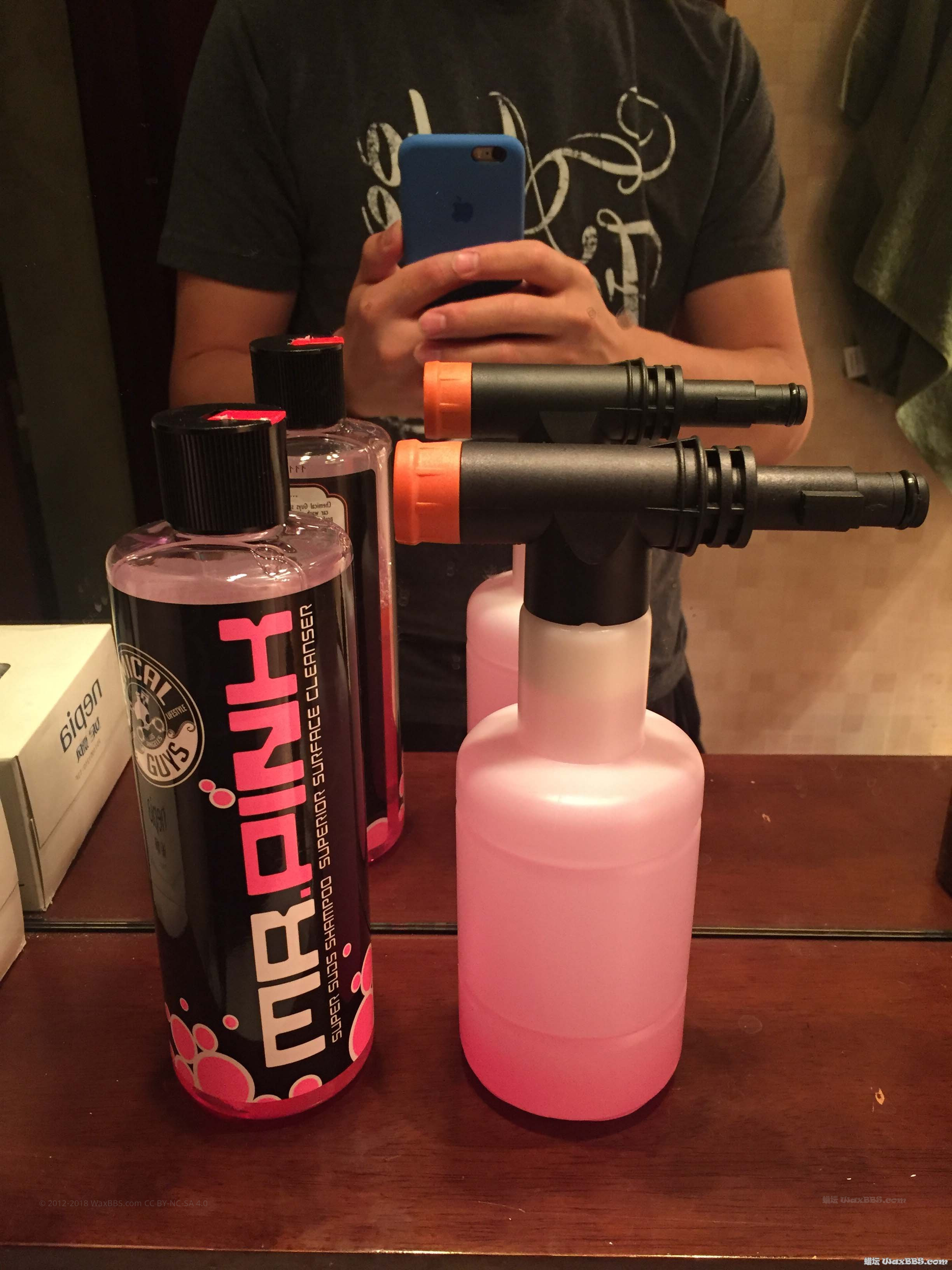

先是配置药剂,这次粉红先生用的是1:5的比例配在亿力洗车机自带的PA壶里,雪崩预洗液1:3配在亿力的PA壶里,这个壶是单买的,可以调整泡沫量以及出水扇形还是直线,都是温水稀释(自带的没单买的好用,已经重新订购了)

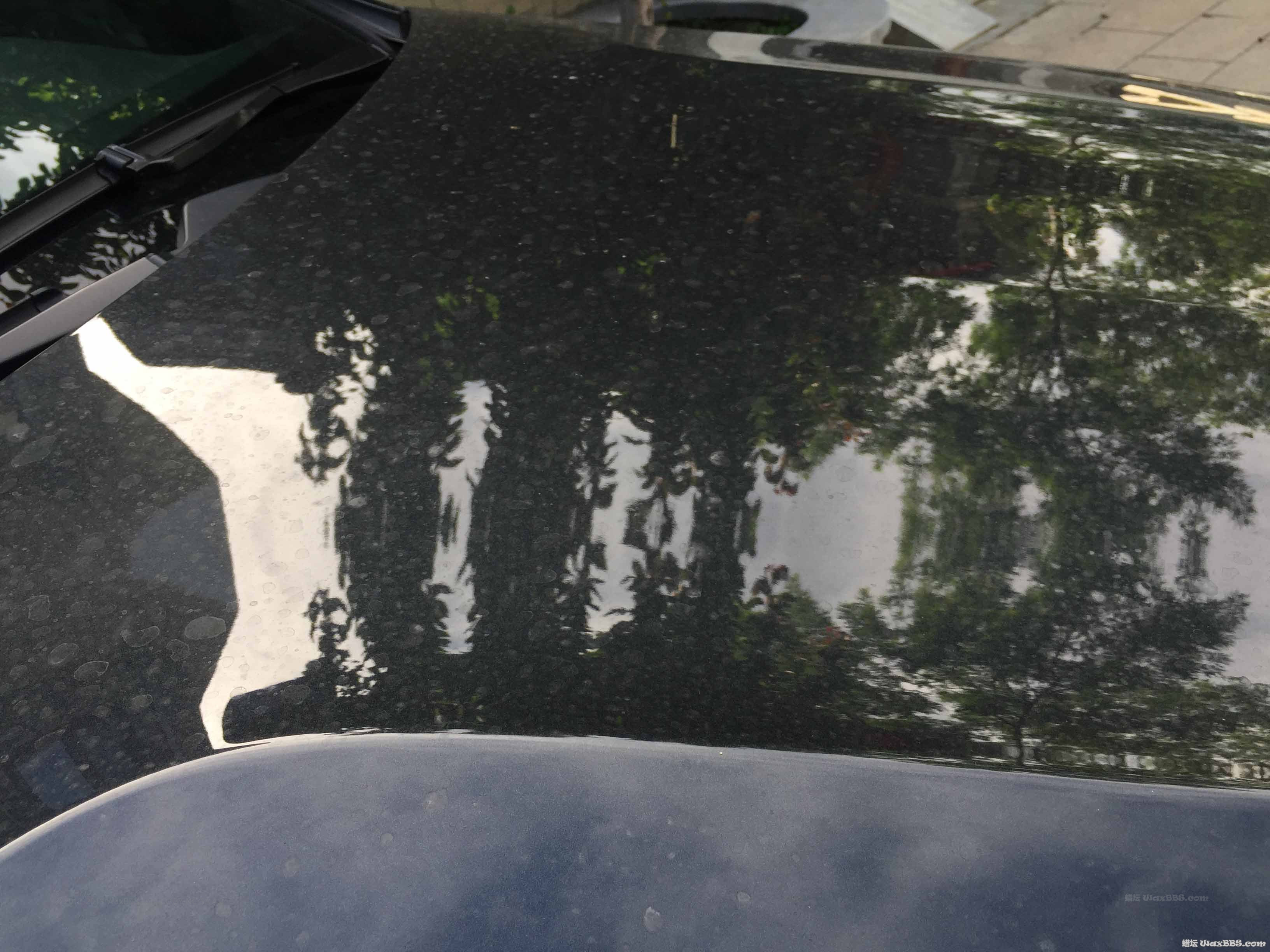

闲来看看昨天雨里开了一天的情况,下部超级脏....北京的雨下到地上就是泥{:56:}

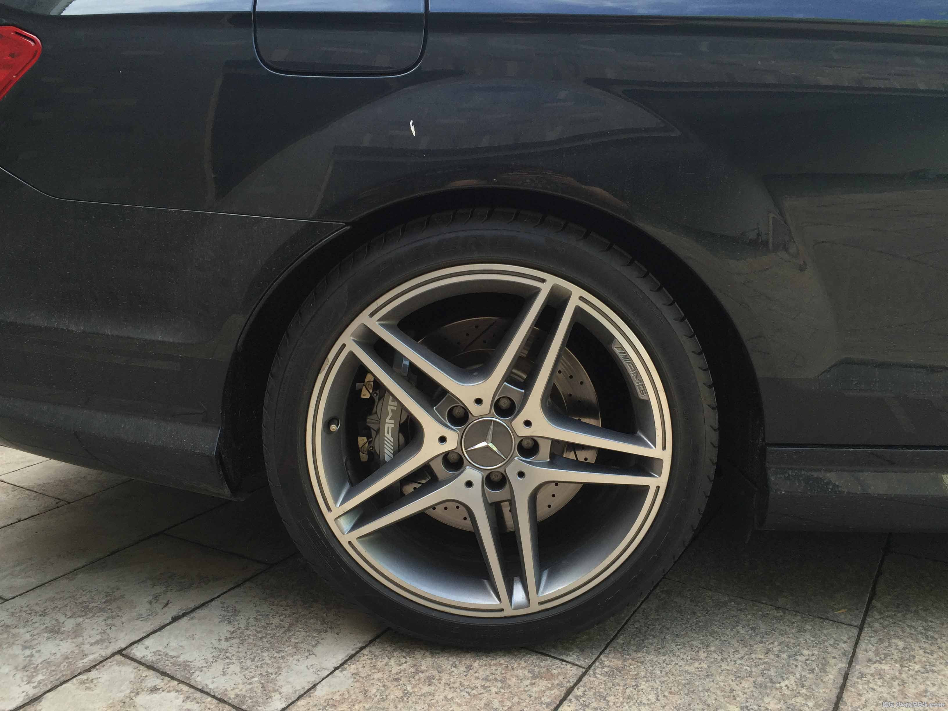

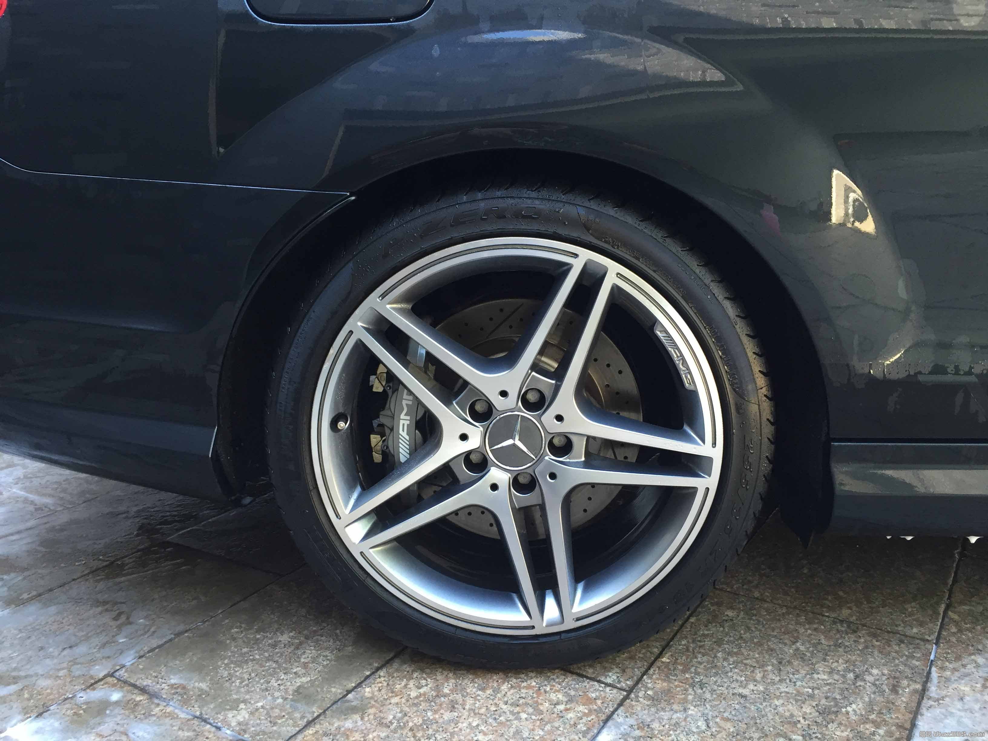

先是水冲一下轮毂和轮胎,然后喷CG的暗黑轮毂啫喱再用CG羊毛轮毂刷刷洗

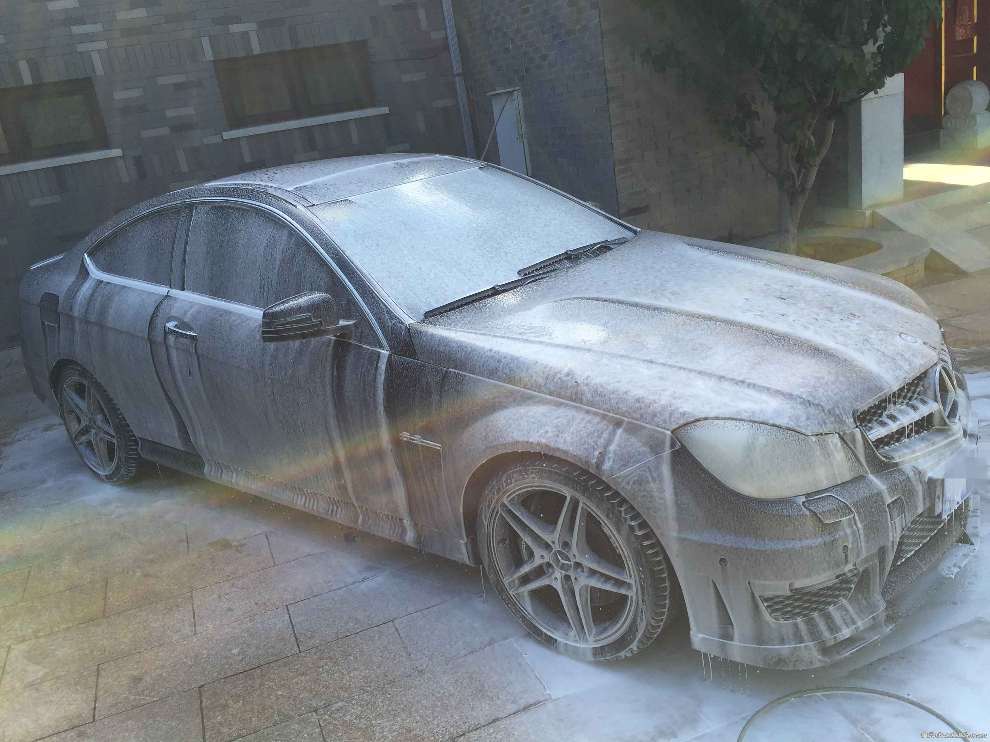

先用PA壶喷满雪崩{:61:}

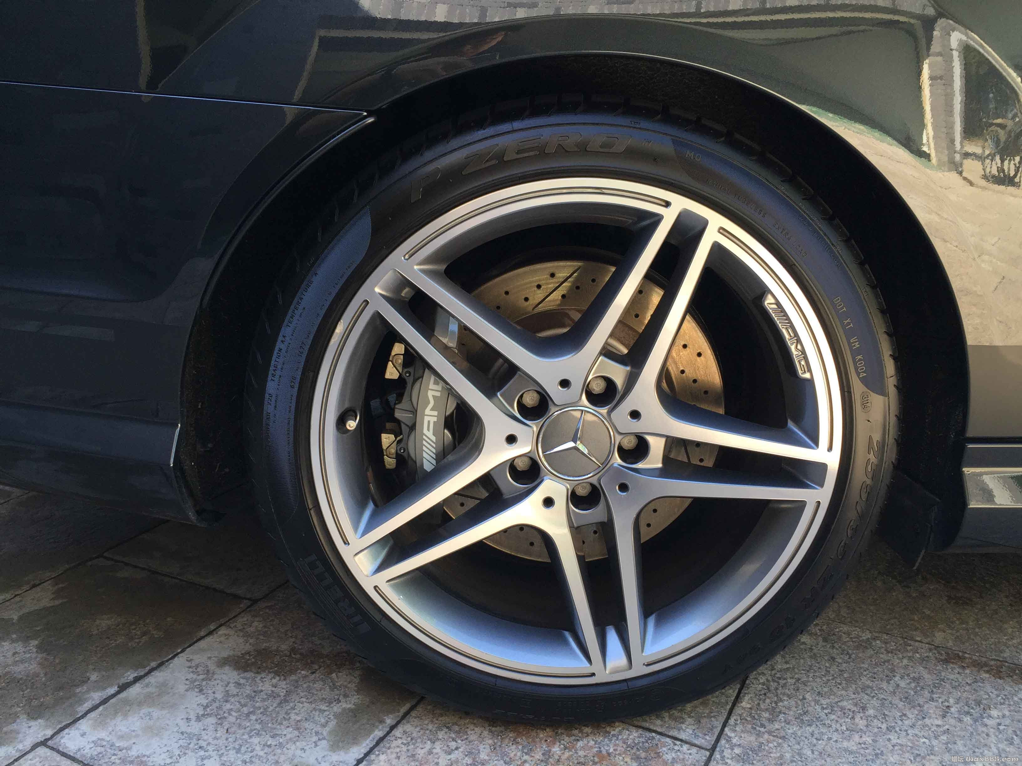

CG暗黑轮毂啫喱和AF雪崩洗过冲水后的轮毂和轮胎状态
然后喷壶喷粉红先生洗车液,不得不说这个自带的喷壶真心垃圾,买了这次雪崩用的那个壶已经收到了,下次用那个喷洗车液应该泡沫多很多

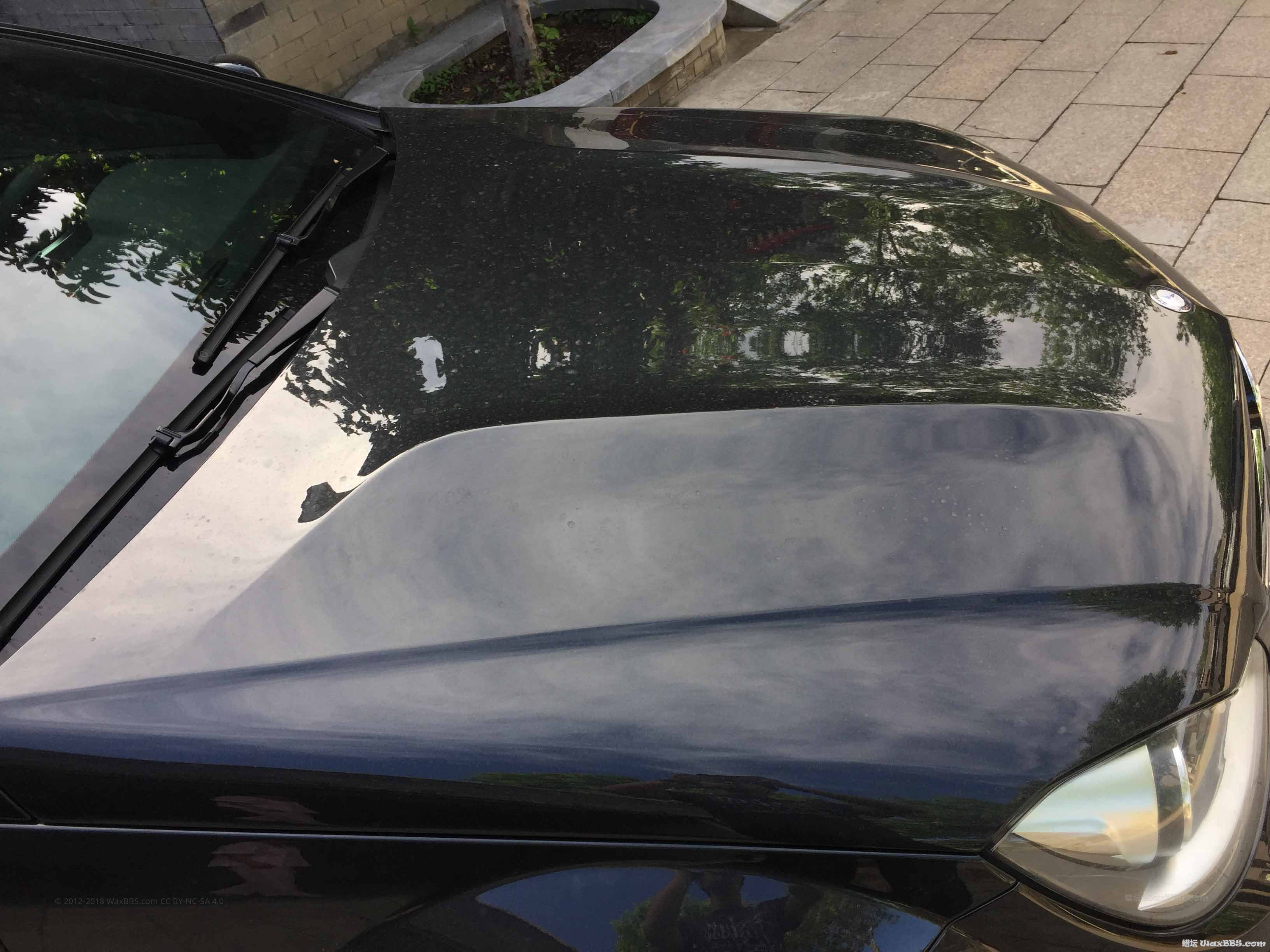

然后冲水后喷粘土润滑剂全车走粘土

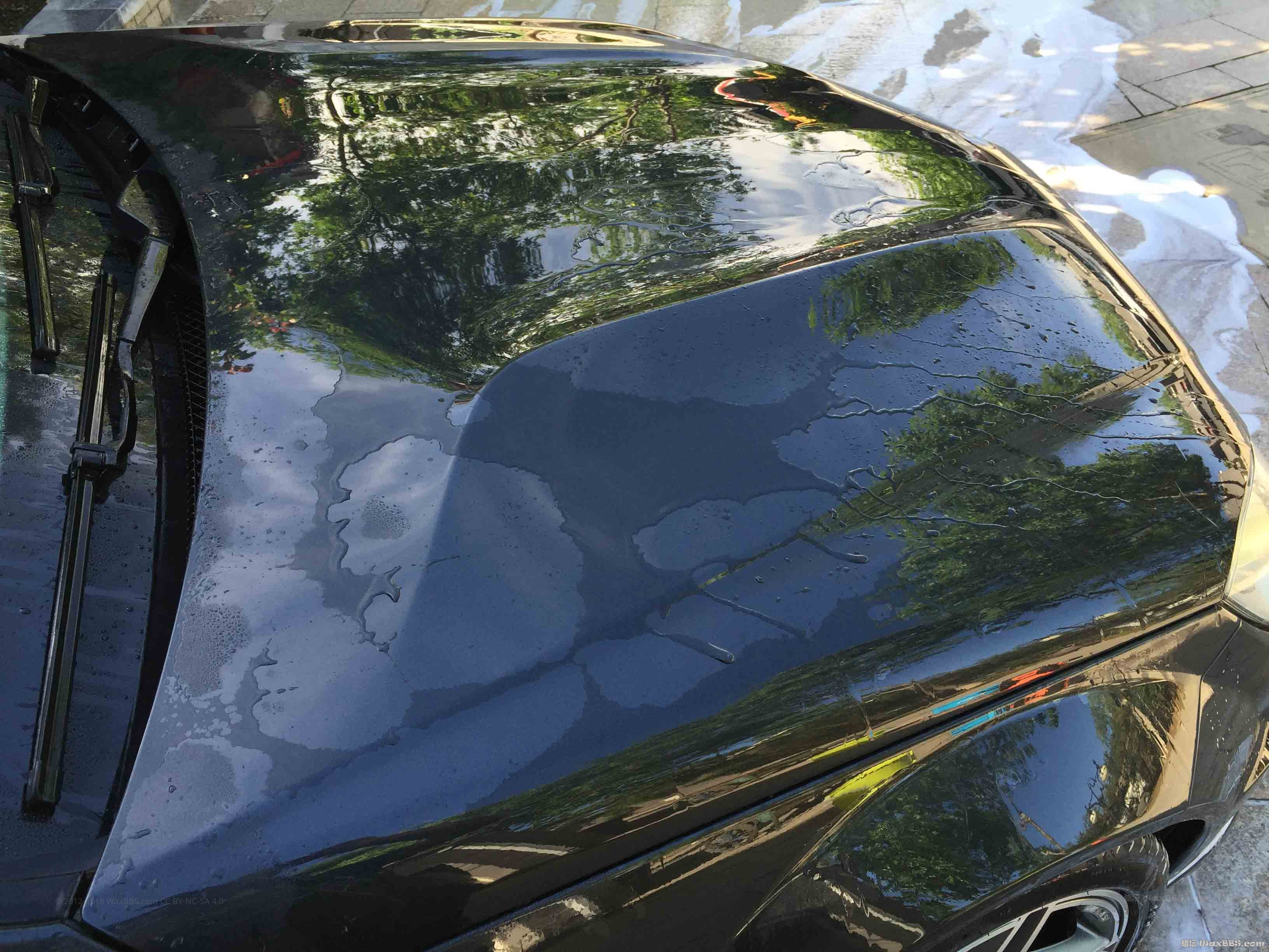

冲水,此时漆面已经非常驱水,不晓得是什么原理,原本比较亲水,冲水后会形成水膜的钣金也表现出了很强的驱水性

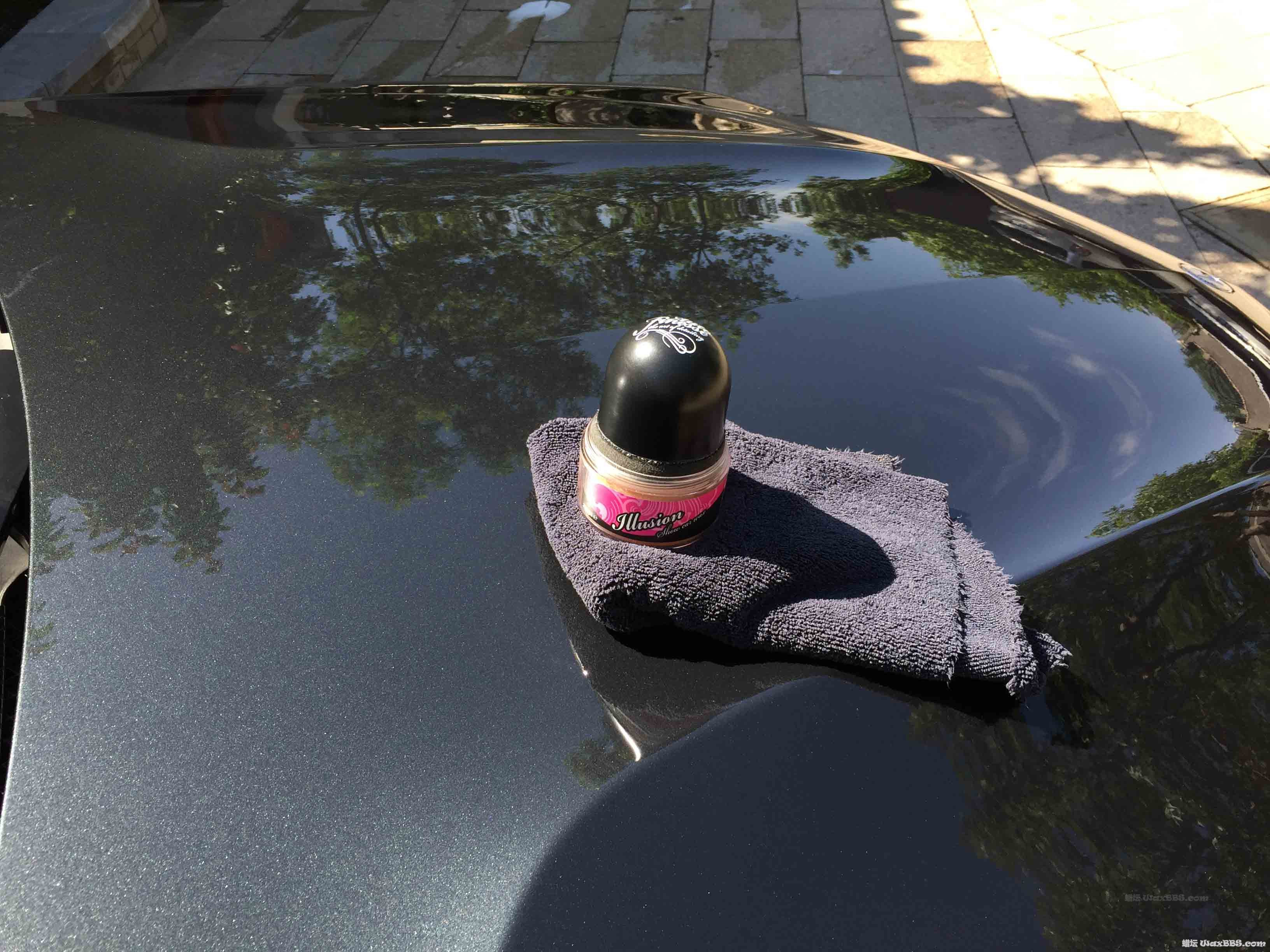

AF梦幻展车蜡,这个资讯了盖儿哥,当时纠结这款蜡和AF欲望,因为之前买过欲望蜡的分装版尝试,效果非常好,但是盖儿哥说这款就是不如欲望持久但别的方面会更好(但结果是两罐都买了{:56:}
这个不能上的太厚,要不非常难下,梦幻和欲望固化都非常快,上第二块钣金就可以下前一块钣金了,要不会很硬,硬{:60:}
手柄很好用,其实买这个蜡自带的可以保存在蜡盒里的上蜡棉也很好用,这两个上蜡棉都可以直接保存在蜡盒里,非常方便不用怕会弄脏

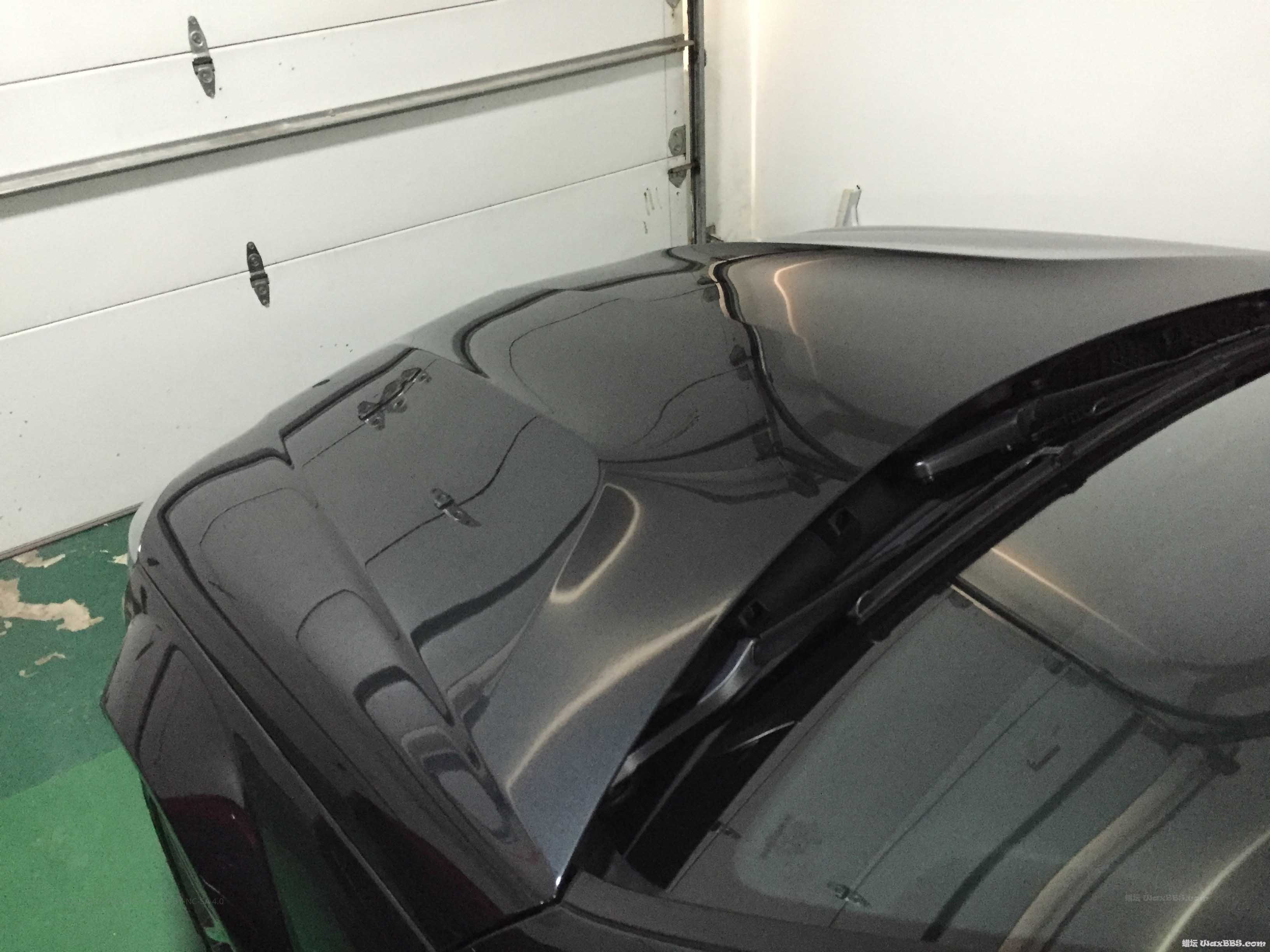

下蜡,金属漆效果很赞
有比较难下的可以配合AF的glisten喷蜡或者final漆面上光剂来下蜡,glisten是新产品,主打应该是比final更持久,应该和CG的V7相当,但是个人用下来还是喜欢final....感觉更润而且没有蜡影,glisten和V7个人用下来会有蜡影,不知道像蜡坛里有些朋友说的1:1兑水会不会好点,反正这瓶glisten用完我直接继续买的final,至于V7之前买过一桶加仑装的现在只是擦擦鸟屎用了,夏天蜡影也是很严重....不知道是不是真的需要稀释?{:51:}

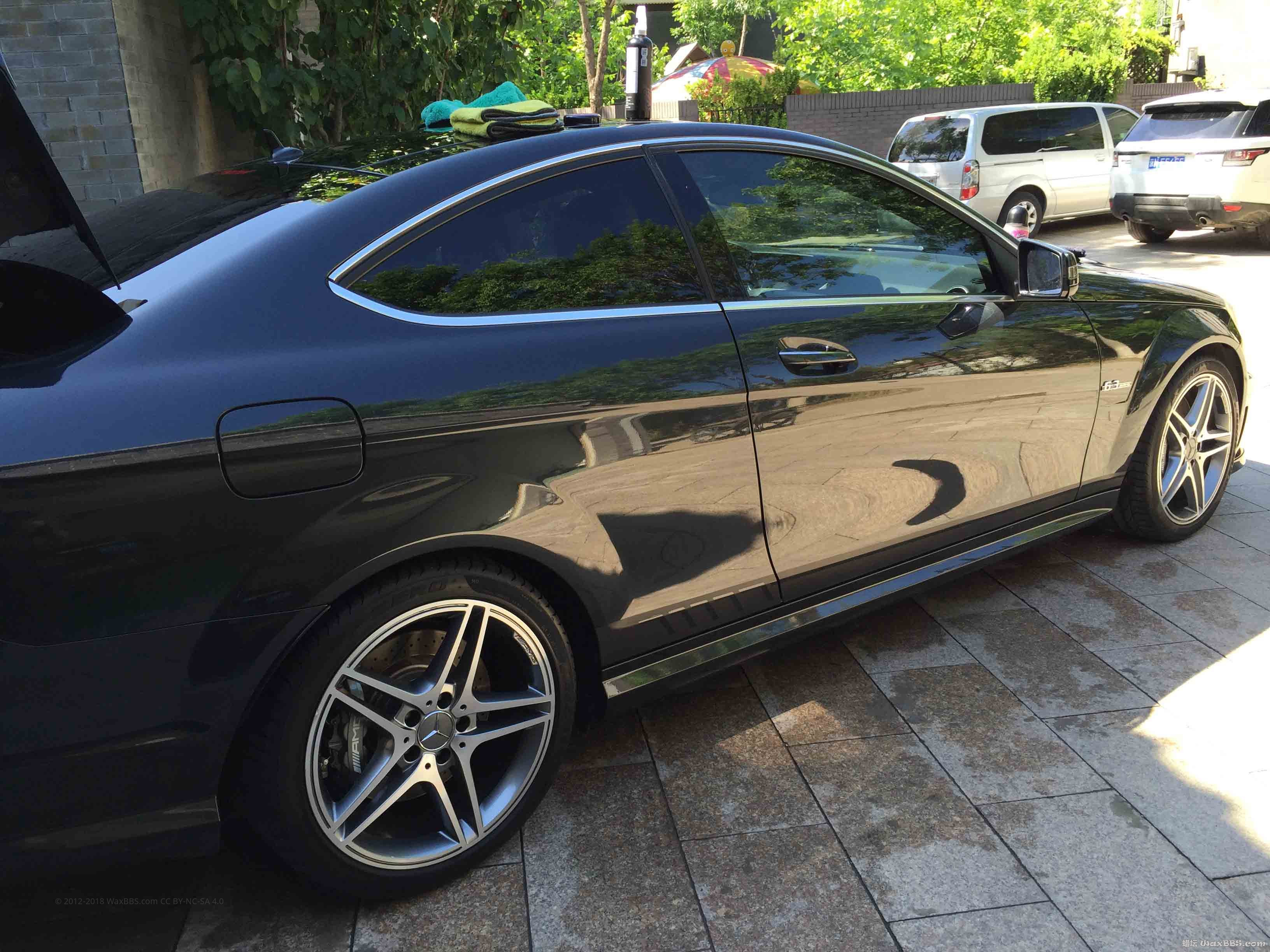

好了下蜡完成!镜面效果真的好,而且很亮很润,我这部车的漆面原厂叫做磁铁黑,在选配器里看是有点绿色的感觉,平时大太阳下看是接近黑色,地库下看是灰色,落灰后是灰中带墨绿的感觉,现在已经开了快三年了~当时刚提的一个月我自己都不知道这到底是什么颜色~感觉如果是纯黑色用这个蜡效果会更赞!

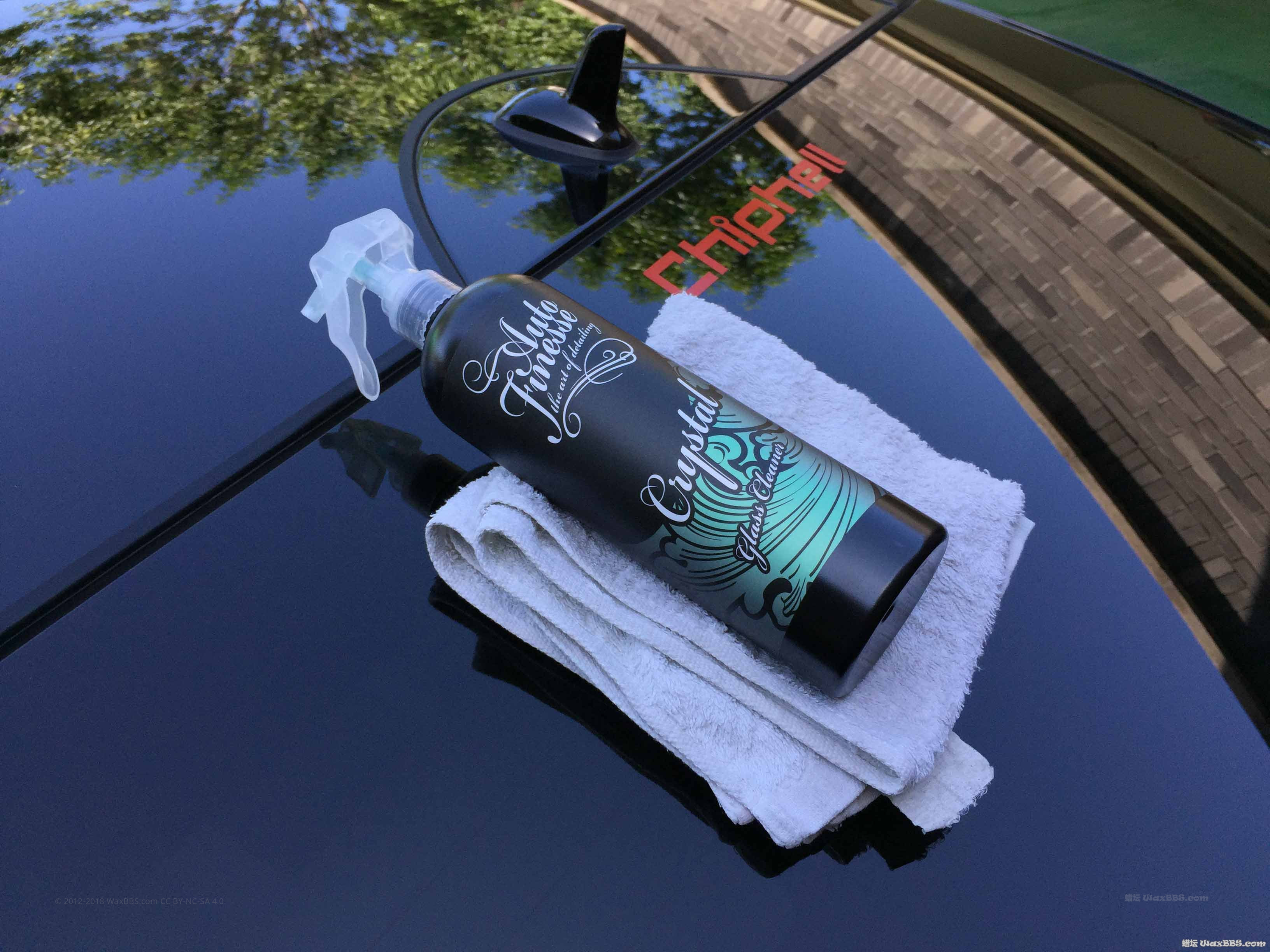

玻璃单独进行清洁,最开始的列表里忘记介绍了,依然是AF的玻璃清洁剂,但我发现CG的无水洗车液擦玻璃效果居然比这个还好!主要是对树胶的溶解,效果简直太好!对树胶头疼的朋友真的可以试试{:31:}
