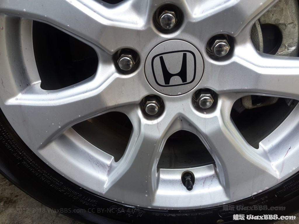

2.然后用KYH去铁粉液,先喷4轮毂,喷上2-3分钟,流出紫色锈液,清水冲洗即可(PS,可能是我从来没有去过铁粉吧,发动机盖,车尾箱,车顶,分别喷了2此,还是有很多的紫色锈液流出,结果,200ml的分装,只用剩不到20ml。去铁粉这家伙这的狠有必要啊。用了后粗糙感大减。但是总感觉用铁粉去不完)

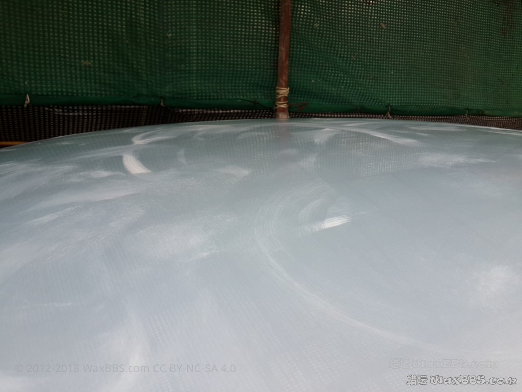

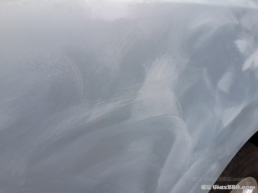

4.EX-P封体,用上蜡棉来回擦擦擦擦擦擦擦,由于第一次擦,不知道用量,表面非常不均匀。。擦了后半小时左右,可以用干布擦掉。 可能太认真了。一次把车从头到尾擦完了。然后又出了点太阳,蜡有点干了。只得拼命死擦死擦。真是累啊。所以一定要看好时间。干了真心不好擦。

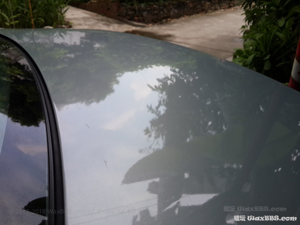

最后,展示一下我的劳动成果吧。浏览附件44408浏览附件44407
图片是看不清效果的。这个也只有自己体验过才知道。

2,封体剂用的太多了,分区域操作,应该不难掌控用量的哦。
