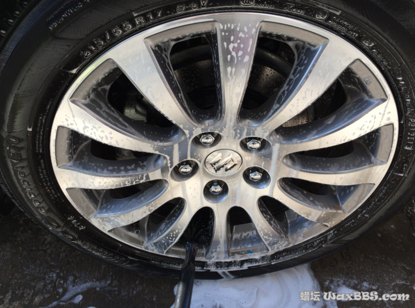

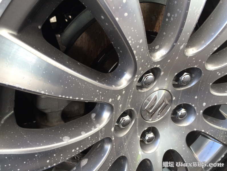

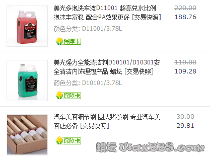

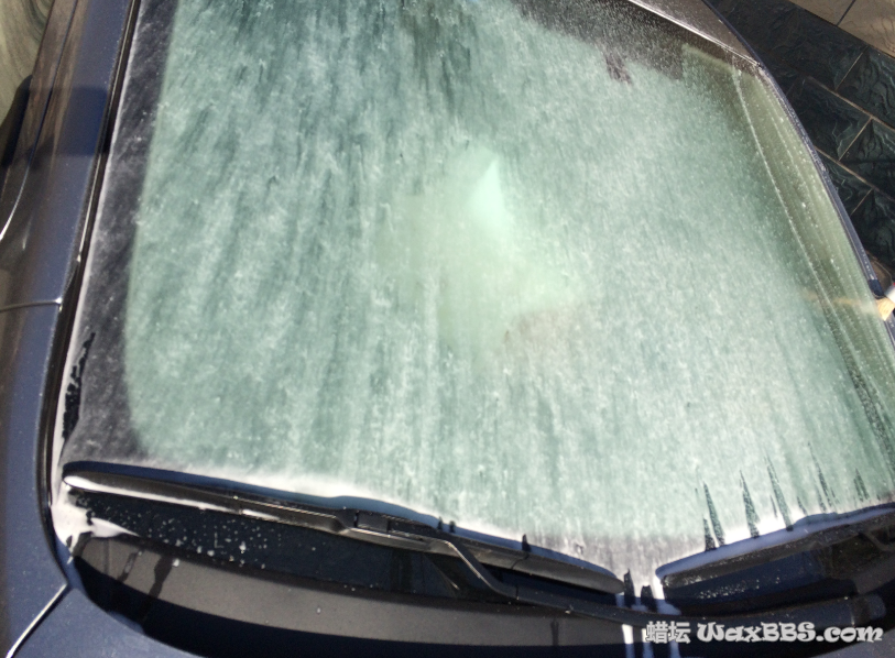

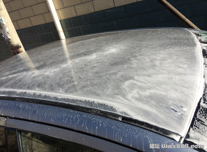

1.预洗:M3000+美光多泡洗车液D11001(1:10)泡沫预洗。话说我是三无人员、尽管家是农村、撸车条件一般般、场地、电源、水都不给力、不敢一口吃个胖子就没入洗车机和Pa壶(接洗车机的泡沫壶)、入了个奢侈品M3000、以正常人的想法3XX入个喷壶、这人脑袋得有多大的泡、我购物还算理性、其他打压喷壶、新格喷瓶都试了的确打不出来泡沫,在牛奶浴图片的诱惑下还是顶着大泡入了个M3000。M3000到了还闹了笑话、其实还是自己功课没做到位,按照美光多泡洗车液D11001标注1:400进行配比、结果花花的往下流根本没有演示的效果、询问老板后得知配比不对,老板告诉1:20,结果感觉效果一般、实际使用按照1:10喷的,不过还是木有牛奶浴的效果{:270:},整车大概用了3L(原液300ml、感觉挺浪费的,望前辈们提示、问题一)喷三块板金细节刷走缝隙、整车走完冲水(老爹以前养大车居然有个带泵的水枪{:273:}、我才发现、就是弄桶水抽水喷的那种、忘了拍照了)

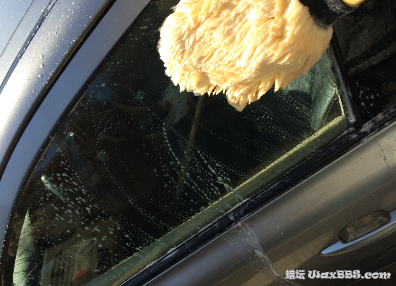

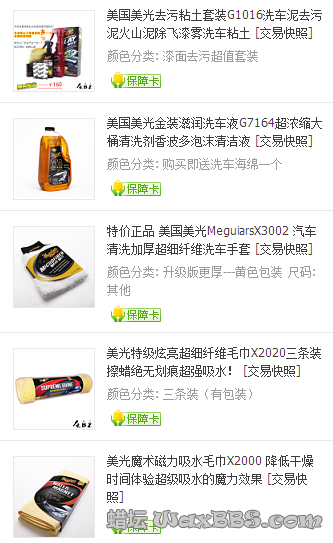

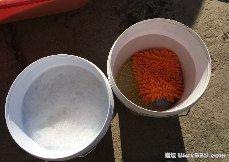

2.两桶水:机油桶+砂石隔离网+美光金装洗车液G7164(1:100)+羊毛手套+雪尼尔手套两桶水清洗。金装很粘稠建议热水冲一下,我是羊毛擦洗上半部、雪尼尔擦洗下半部、之后水枪冲洗全车(越是一笔带过越感觉不安,问题二有啥玄机需要注意什么?)

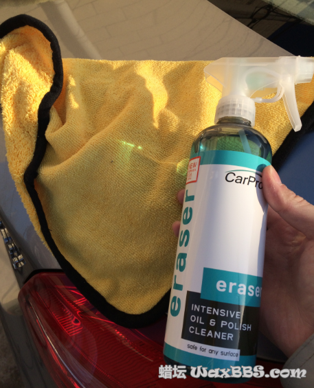

6.脱脂:卡普油膜去除剂+纤维毛巾。原液直接喷、纤维毛巾跟着擦、全车大概用了125ml。之后感觉很清爽、闻得我也很心旷神怡{:275:}

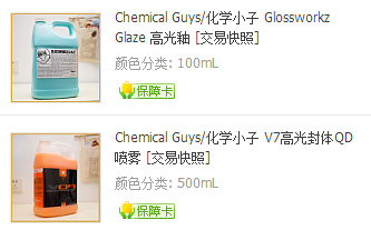

7.上釉:化学小子 Glossworkz Glaze高光釉+圆形打蜡棉+纤维毛巾。好上好下、即上即下、省料、限制条件小。釉的选择我是本着自己场地环境不佳、选择有盖纹效果、下釉时间短的产品。不单独使用不是最外层产品、效果未知、大的划痕盖不住、感觉这钱花的有点冤{:233:}

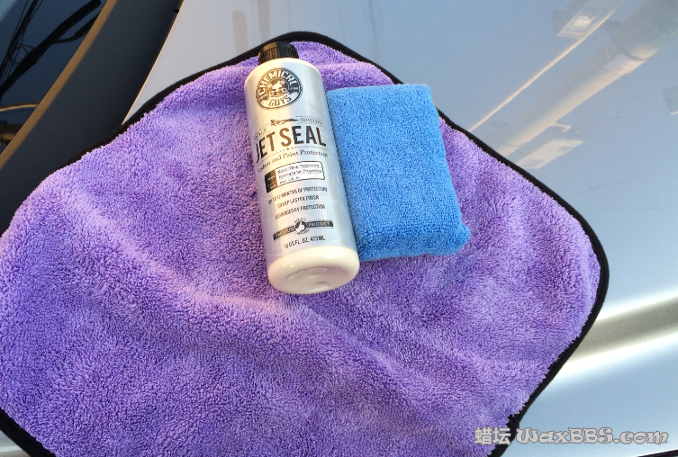

8.封体:化学小子Jetseal+超纤维打蜡海绵块+纤维毛巾。封体选择原则同釉。不知道是因为Jet还是海绵块的原因、感觉费料、没高光釉好上好下、上的过程胳膊易累。最近天气还可以、不过这日子口温度在这摆着呢、30分钟之后下封体。

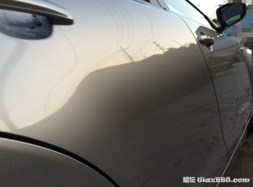

没有买蜡,因为本着互补的原则应该选择棕榈蜡、棕榈时效短、要经常洗车打蜡、暂时做不到。挑款少吸尘不油腻的棕榈蜡、看上眼的太贵。新手技术不成熟、怕太浪费、慢慢来以后再上。下完封体5:30了天色已晚、不想凑活弄、塑料件、内饰、机舱没整比较遗憾、下次补上。问题四,玻璃需要什么特殊服务吗、全程我都没有收水、哪部该收水呢?开撸前没留照片、没法对比、粗心大意了、最后上作业照片

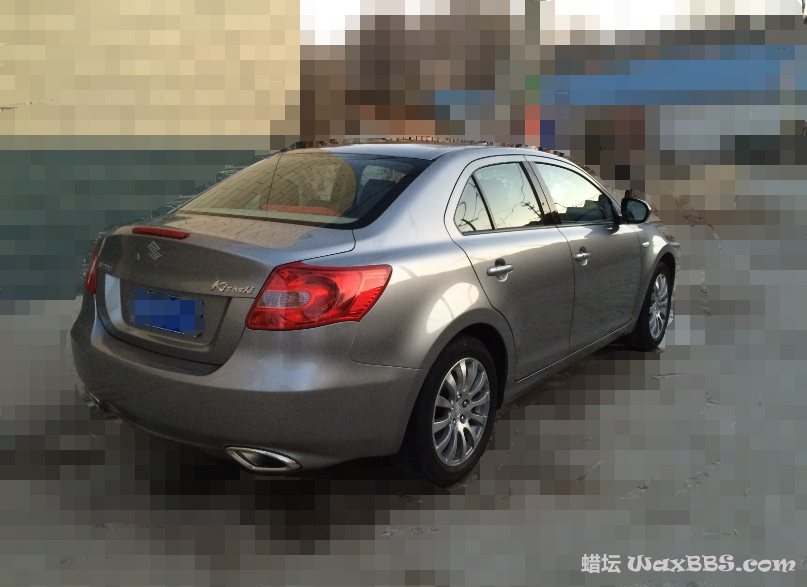

一个小小的建议啊,车的背景图片能不能别马赛克呀。。看起来怪怪的{:80:}

喷壶我的是M2000那款,用起来感觉挺好的,我一般是金装1:10,LZ喷出来看你这效果是挂了一会还是刚喷上去?
如果是刚喷上去的话估计是你的气没打足。我刚拿到M2000在淋浴房里试的也感觉不咋地,后来洗车打气打多了,喷出来就是那种很密的。

两桶水有场地有水枪就无所谓了,我为了防止划伤都是先用水枪冲一遍手套再放到水桶里涮洗,这样桶里的大泥沙少很多。

脱脂用CarPro很奢侈,我都是10几块买一瓶500mL的异丙醇IPA稀释了慢慢用。。。

哈哈哈,好的,接受龙猫大大建议。这次感觉环境太乱了,这样车子比较明显
