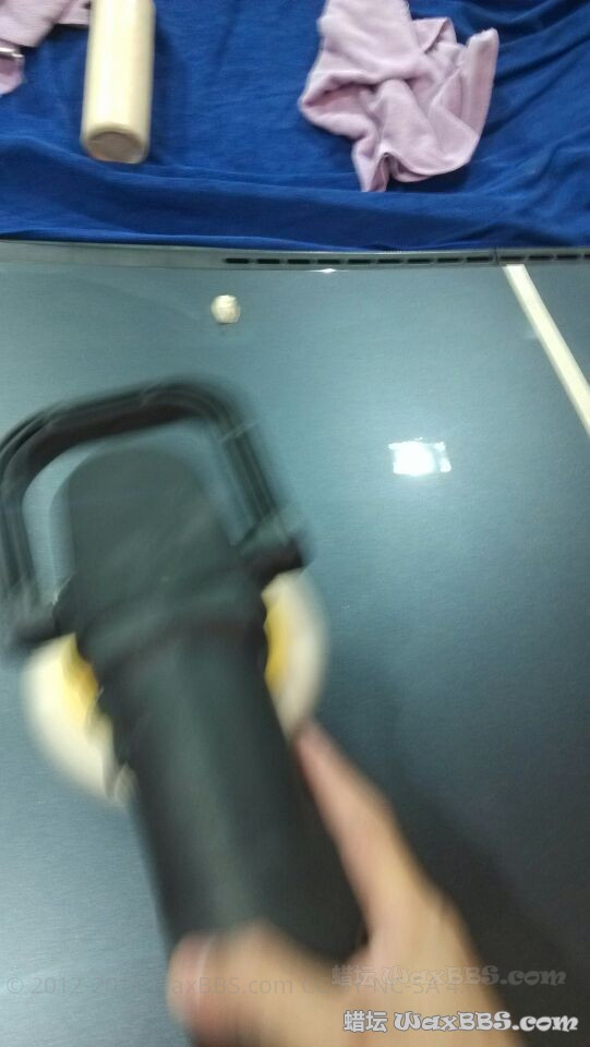

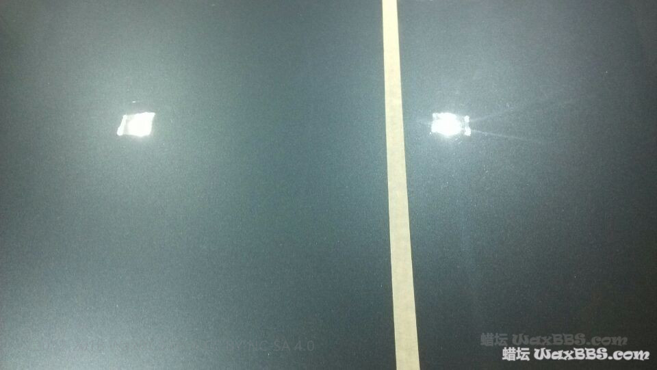

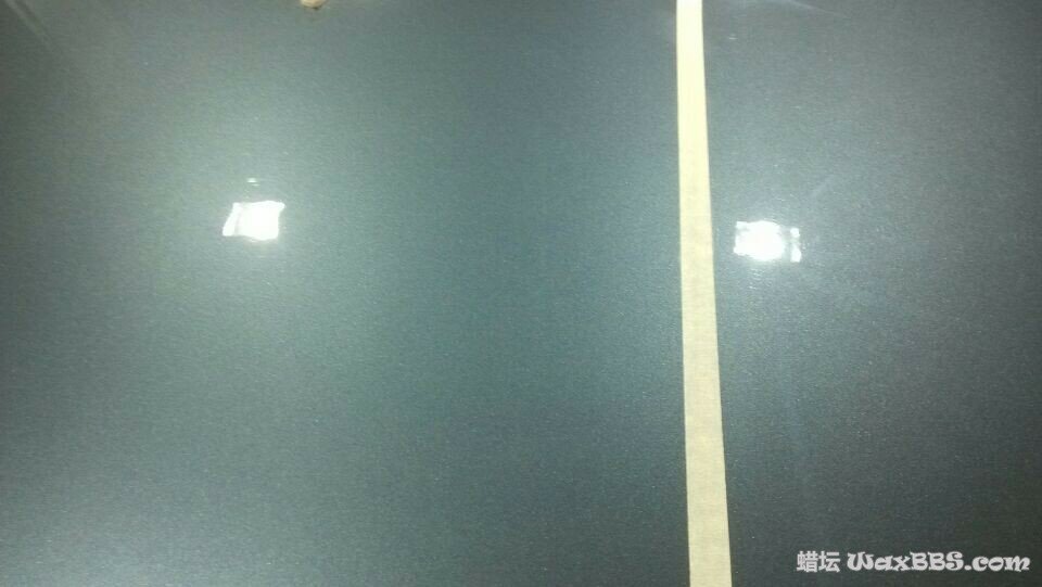

[backcolor=rgb(242, 242, 242)][align=left]今天中午刚刚收到DA机,心情那个激动。立马想找到车试试机器(毕竟没有用过DA,内心有点紧张。立马把机器装好哈) CF203A7C94651B99585C906D183C9F14.jpg [/align][/backcolor][backcolor=rgb(242, 242, 242)][align=left]刚好外面停着一部BYD朋友的车。第一步洗好车(我只是测试机器,所以只是处理车头盖)[/align][align=left] 第二步立马跑泥(漆面上还是很脏) 5.jpg 国产货的泥就不说了[/align][align=left] 第三步做好防护措施 2.jpg [/align][align=left] 第四部开撸 7.jpg 4.jpg [/align][align=left] 第五部脱脂(因为用的3M研磨剂) 8.jpg 。。发现好多炫纹和细纹,比较第一次使用这个机器不是很熟练。[/align][align=left] 第六部还原 6.jpg 9.jpg 4.jpg [/align][align=left]小测试目前基本算是完成了(但漆面上还是有很多细纹没有处理到位、心理还是很不爽哈),对机器有一定的了解了,研磨的速度、施加的压力、研磨的等一系列(曼泽纳正在快递途中)后期还会测试。[/align]

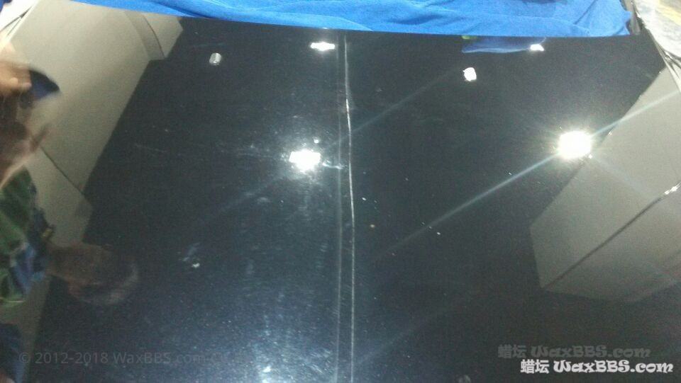

[align=left]但内心还是不满足这样的测试又找了BYD后尾箱测试 3.jpg 。还有福特前盖。[/align][align=left] 10.jpg [/align][align=left]当然第一次使用DA,其实我发帖我目的论坛让我学到很多知识,学无止境,每天都在学习(当然在这当中很多细节(包括一些细纹或者防护等等),我都是处理的不是很到位,我只是想熟练下DA。可能漆面上还是有很多瑕疵、望各位论坛同胞多多提点,这只是个开始。以后会上完整的施工效果和图片,{:27:}[/align][/backcolor]

细纹去不了呢,一般都是因为这些细纹相对比较深,必须RO粗抛才好解决,要不怕麻烦不想上ro的话,3000-5000水沙过后,DA粗盘加粗研磨剂,也是能抛回镜面的
